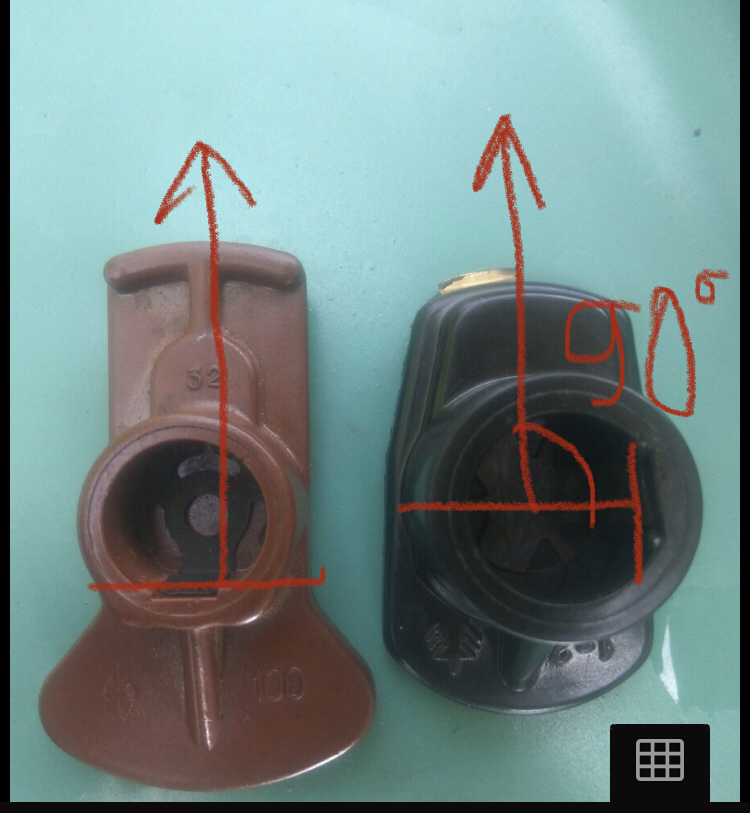

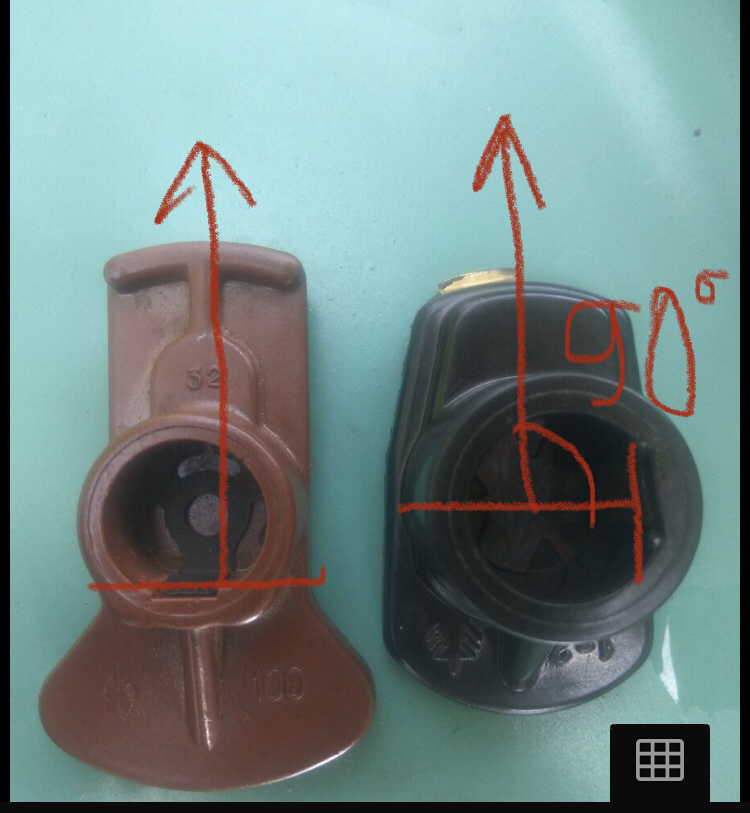

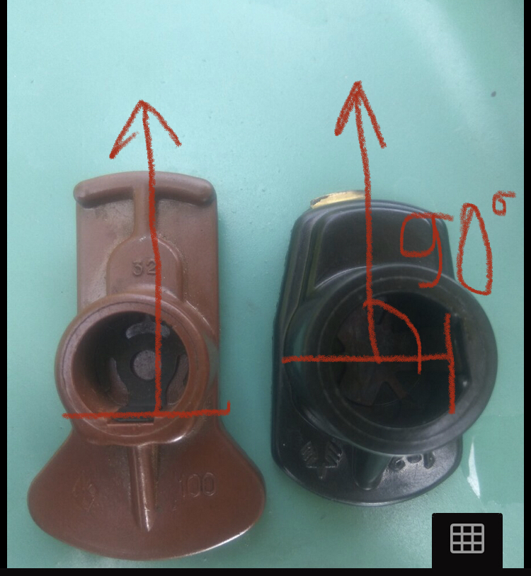

Спасибо за ответ, так оно и есть. Этот разворот из за конструктивной особенности 24 бегунка.
Дальше уже буду плясать от родной крышки.
HistoriK
14.02.2011
1 855
5 556

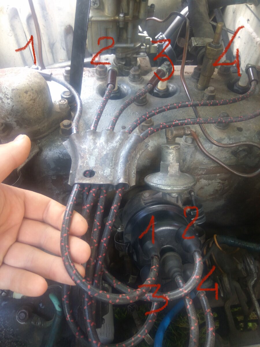

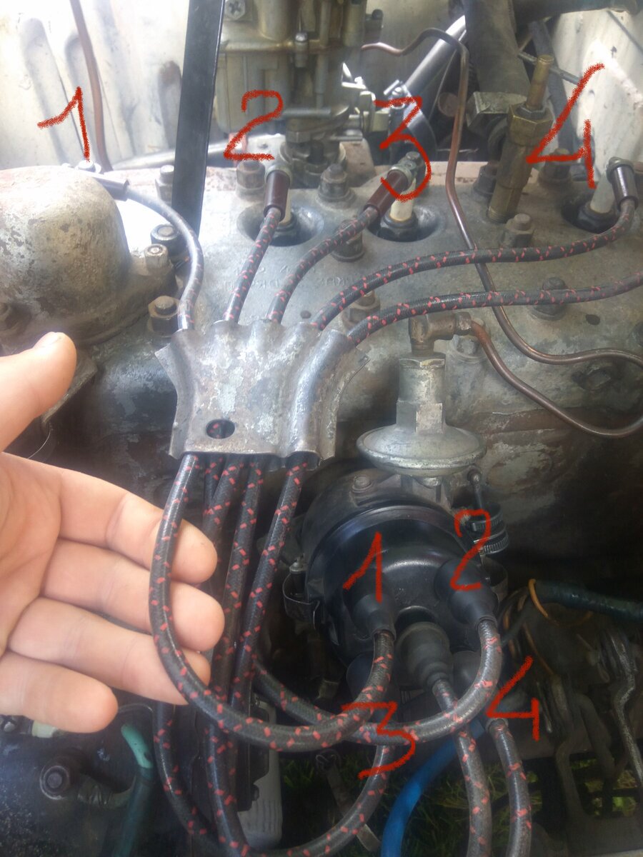

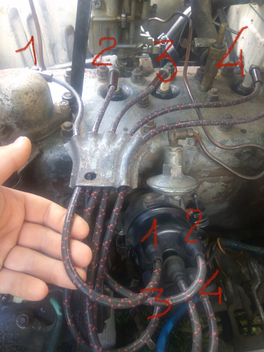

Получается твой 24 бегунок конструктивно повернут на 90*против часовой стрелки, так

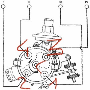

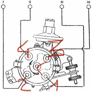

А вот твоя картинка
трамблер вращается по часовой, те вмт 1цилиндра будет так
Не в ту сторону заложил смещение 1 провода, нужно против часовой, картинка с шлицом ведь зеркалится при перевороте бегунка.

На картинке изображен такт сжатия первого цилиндра?

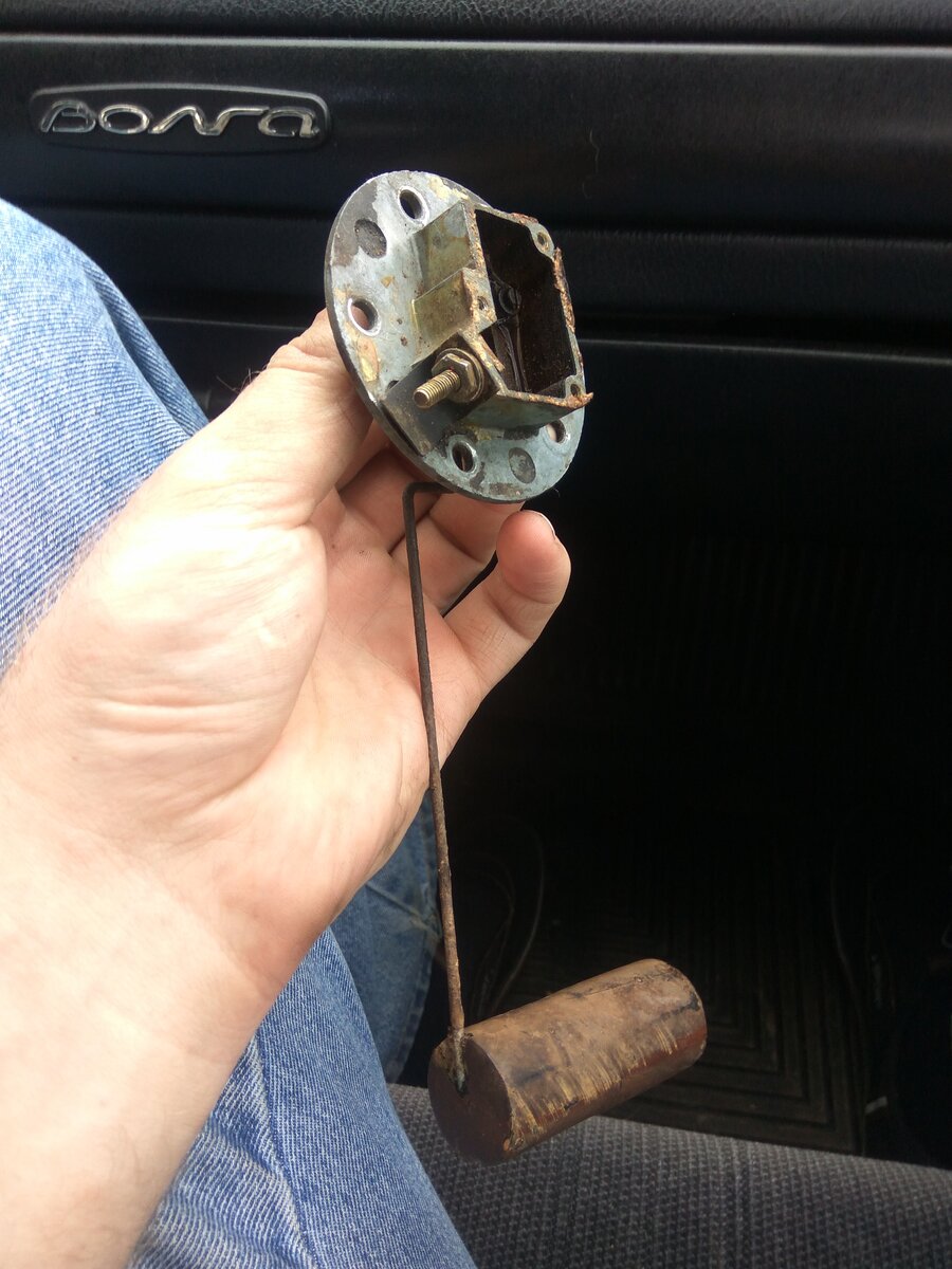

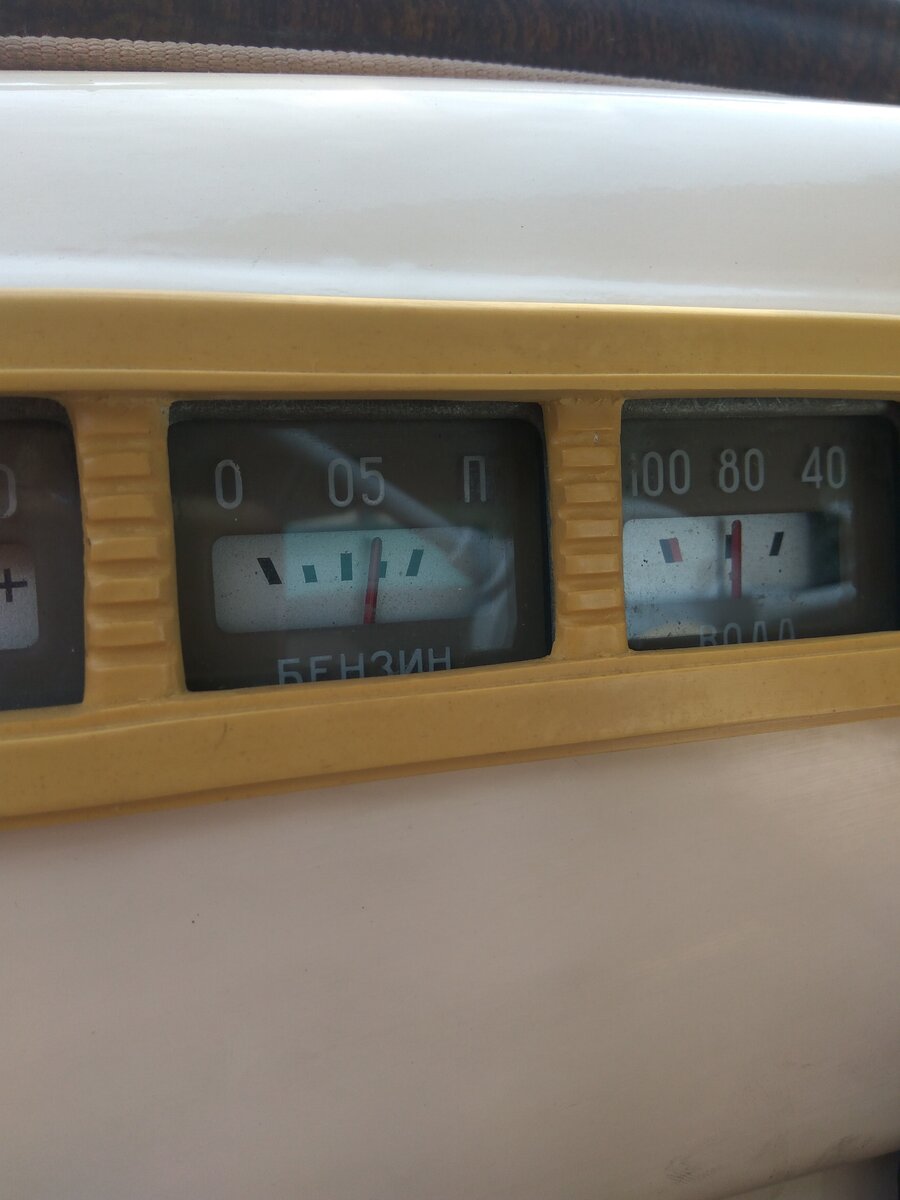

А датчик уровня топлива - да, самый близкий аналог от УАЗ 452 (https://www.avtoall.ru/datchik_urovnya_topliva_uaz_452_3303_avtopribor-015654/). А как точно он показывает уровень? А то я сейчас пытаюсь отремонтировать оригинальный БМ20. Понял в чем проблема, но пока не получилось внутренности достать аккуратно для ремонта :)

Да, это от УАЗ 452. Лучше говорит продавцам номер, не все помнят эти УАЗики..
Относительно точности:
Около 12 литров было залито,+20 я залил.
Родной датчик в наличии, буду оживлять

Бегунок с бесконтактного газелевского трамблера. Имеет ли это значение для контактной системы зажигания я не знаю. Зажигание попробуй пораньше сделать.

У меня похоже привод стоит неправильно, потому что в конце такта сжатия бегунок(родной) смотрит не на первый цилиндр, а на 4й.
5 002
3 013
33
Вынь распределитель и посвети в дырку. Прорезь должна быть горизонтальна.

Эту статью нагуглил сразу, на телефоне открылась почему то в столбик)
А ты телефон поверни на широкоформат 😀
Андрей дело говорит, загляни под трамблер, возможно привод воткнули без предварительного поворота.

Да,так оно и есть))
Шлиц в приводе надо развернуть на 180 градусов.
Тут и так это понятно, если первый цилиндр в конце такта сжатия на 4 й смотрит)

Как и оказалось, привод стоял неправильно, снял маслонасос, перевернул на 180 градусов.
Перед этим скинул поддон сцепления - почистил метки на маховике.
Выставил все по книге, двигатель запустился и нормально заработал.
