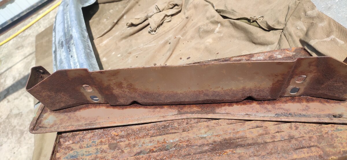

Это такую крышечку ищет HistoriK ? Фото моей Победы. Теперь знаю, что у меня есть такая деталь)))

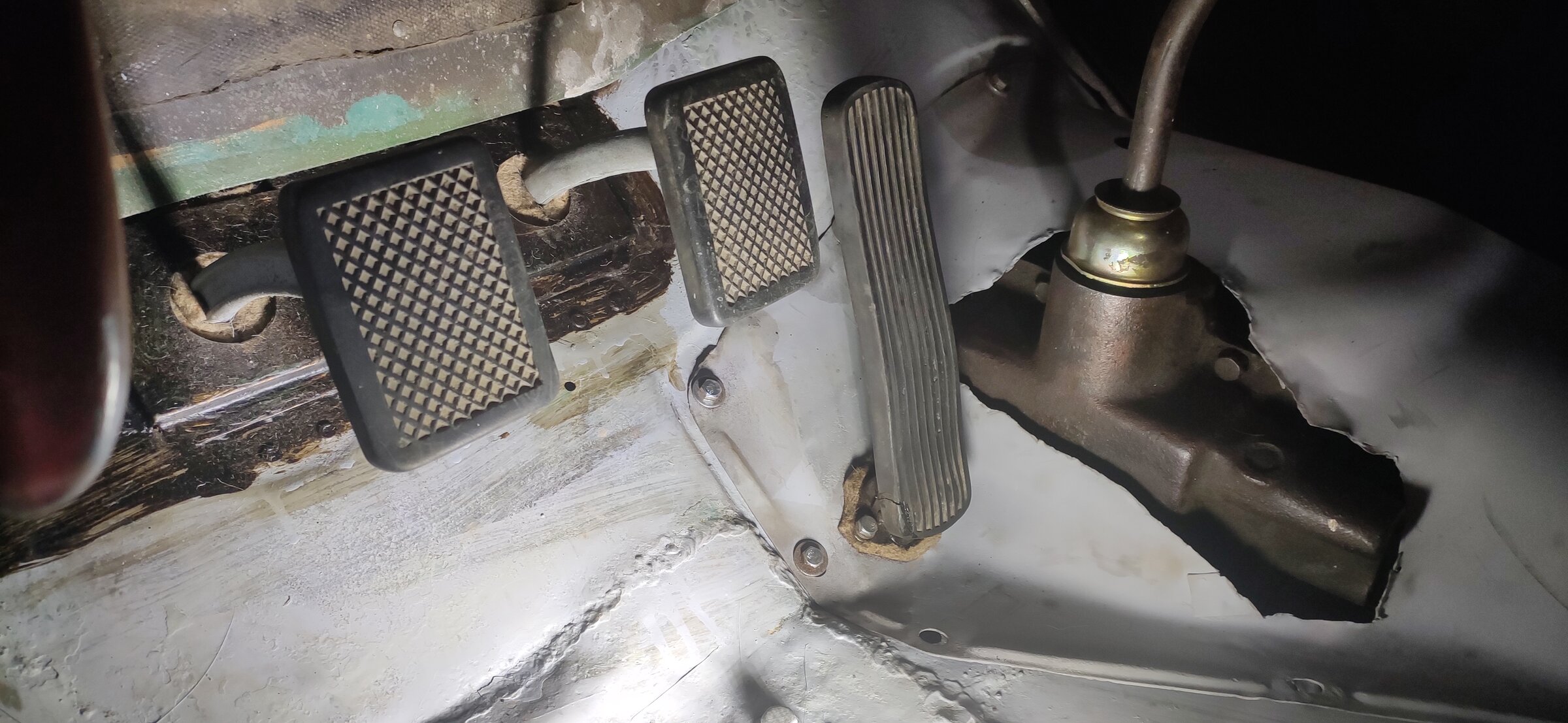

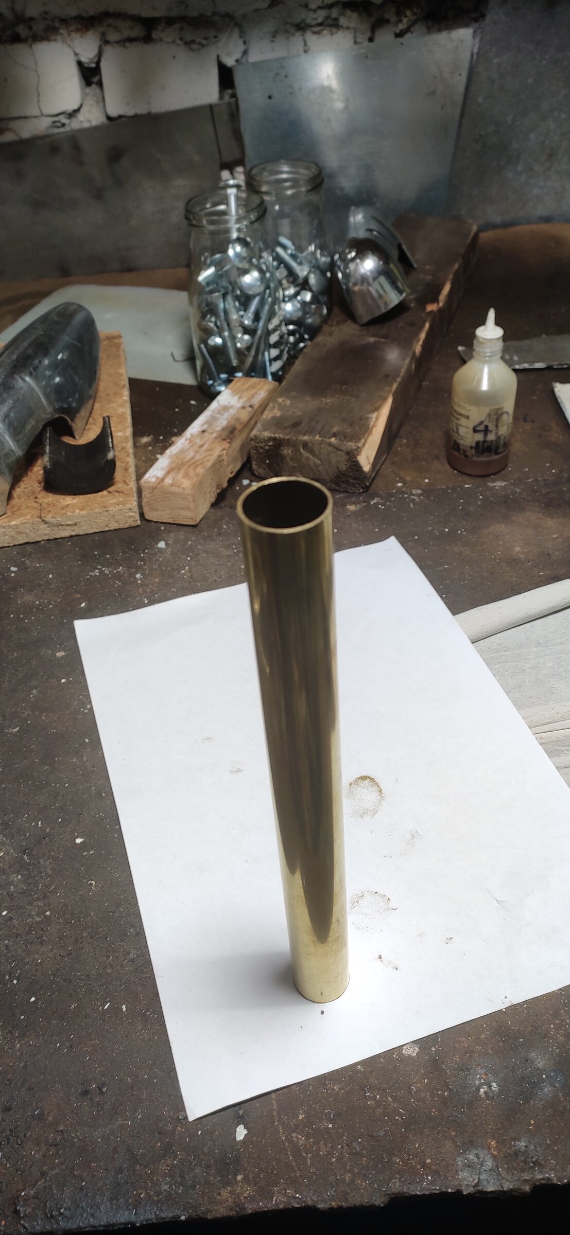

Педальный узел установлен, ремонт втулок в лонжероне, что бы не использовать открытый огонь, выполнен втулками из латунной трубки ( китай 22Х24Х300 ). Далее началась примерка перед сборкой.

О, кочерга в полу)
Я вроде Вам года три назад отправил комплект для установки на руль))
Реакции: Oksiqen
