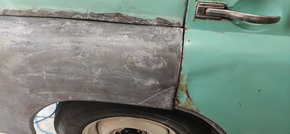

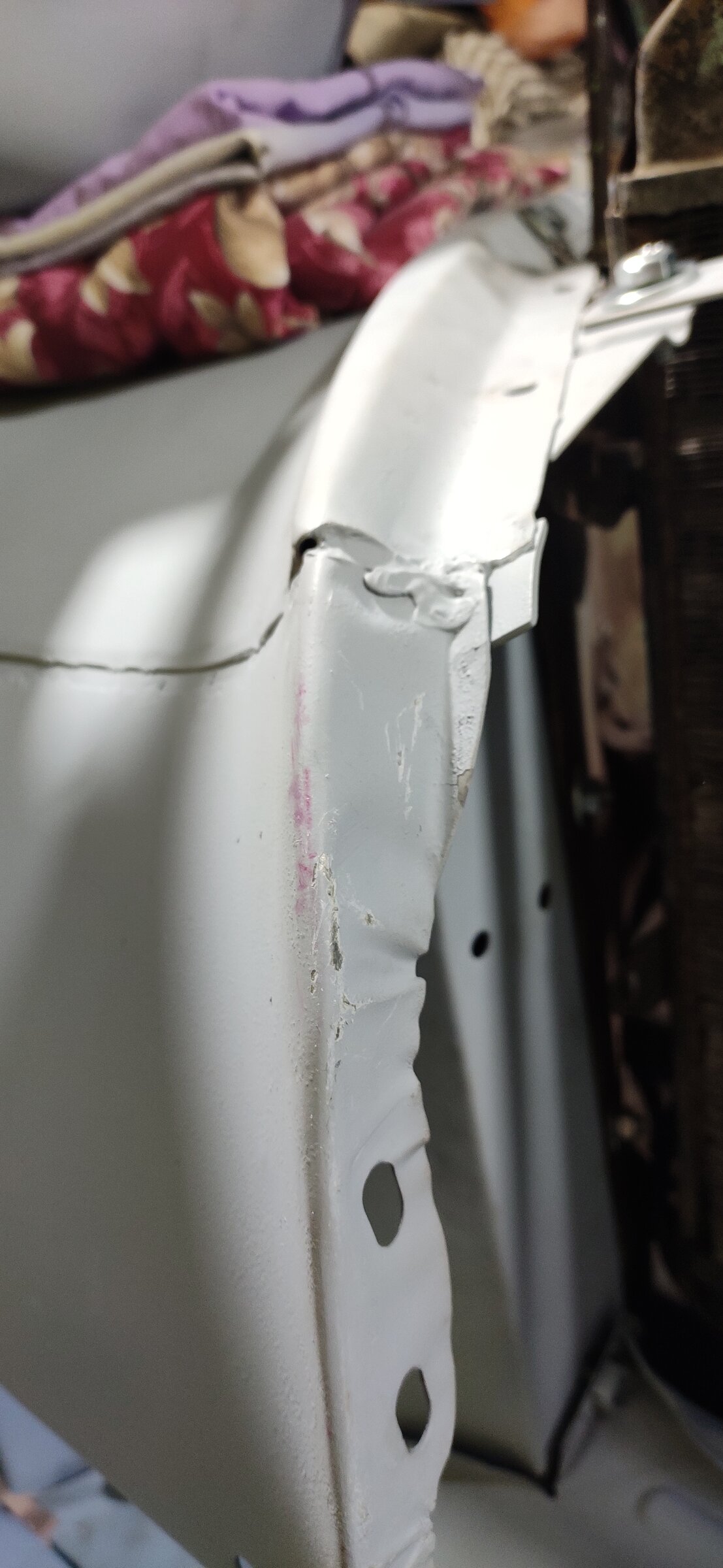

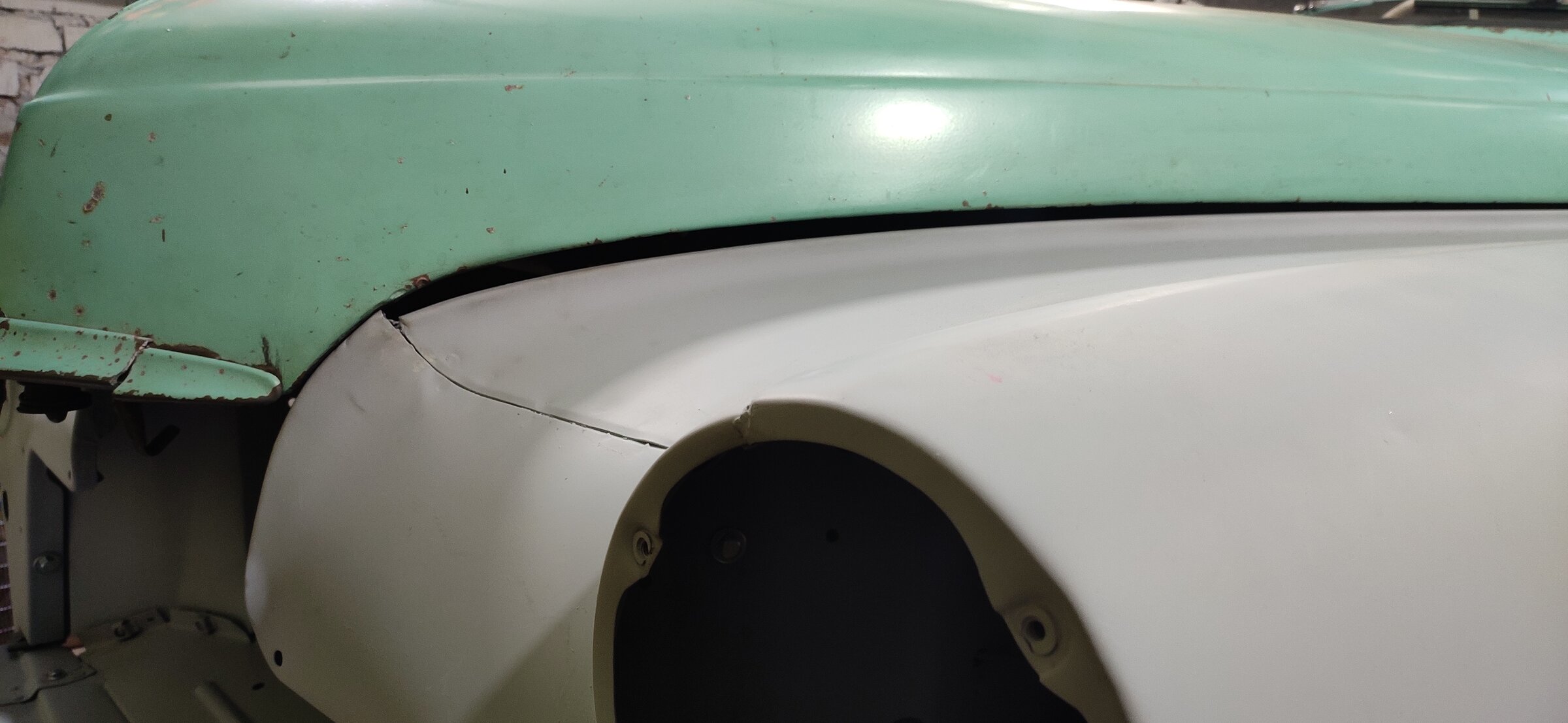

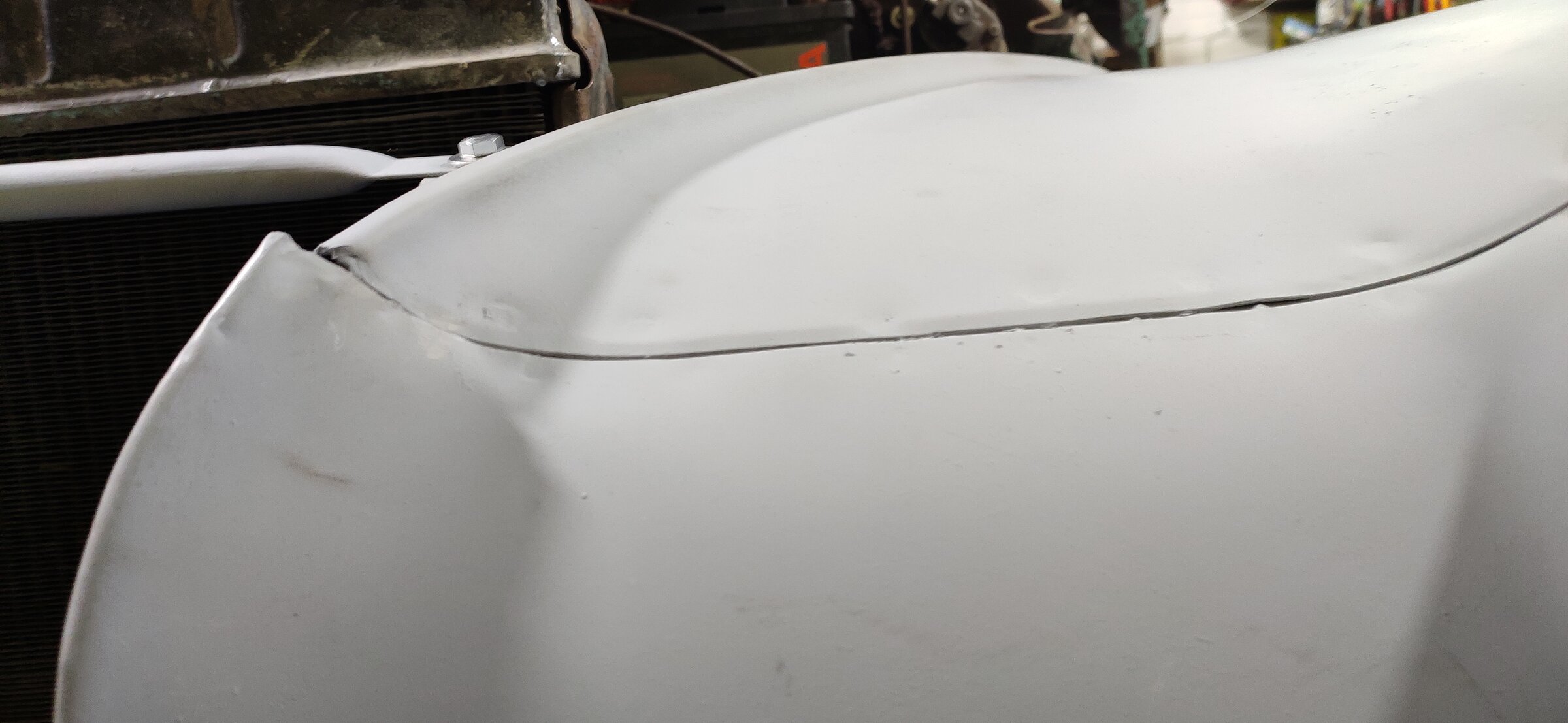

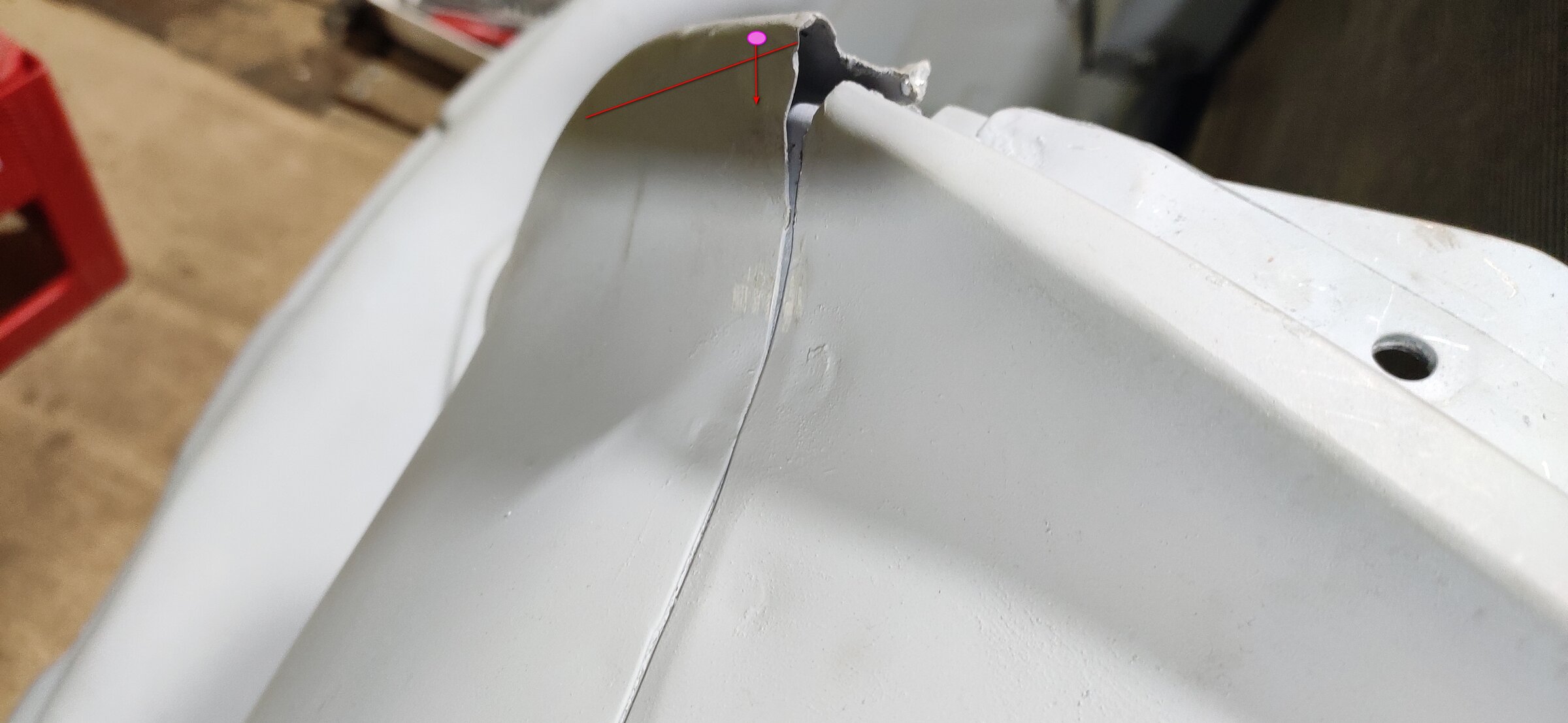

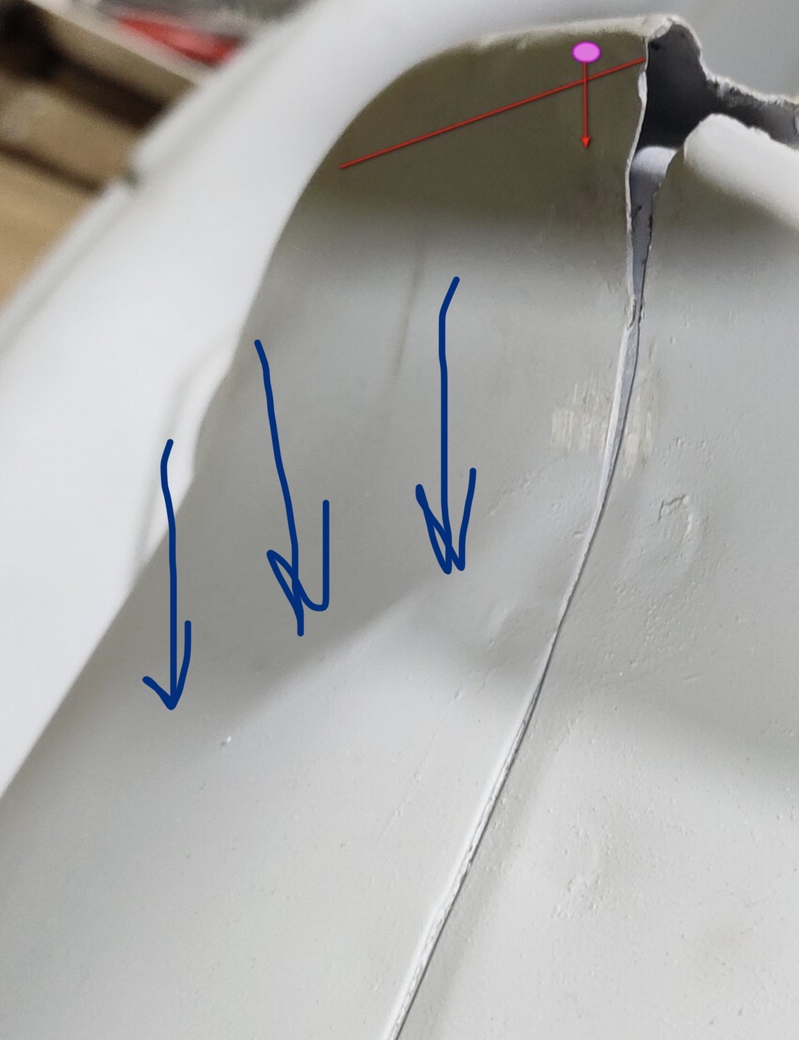

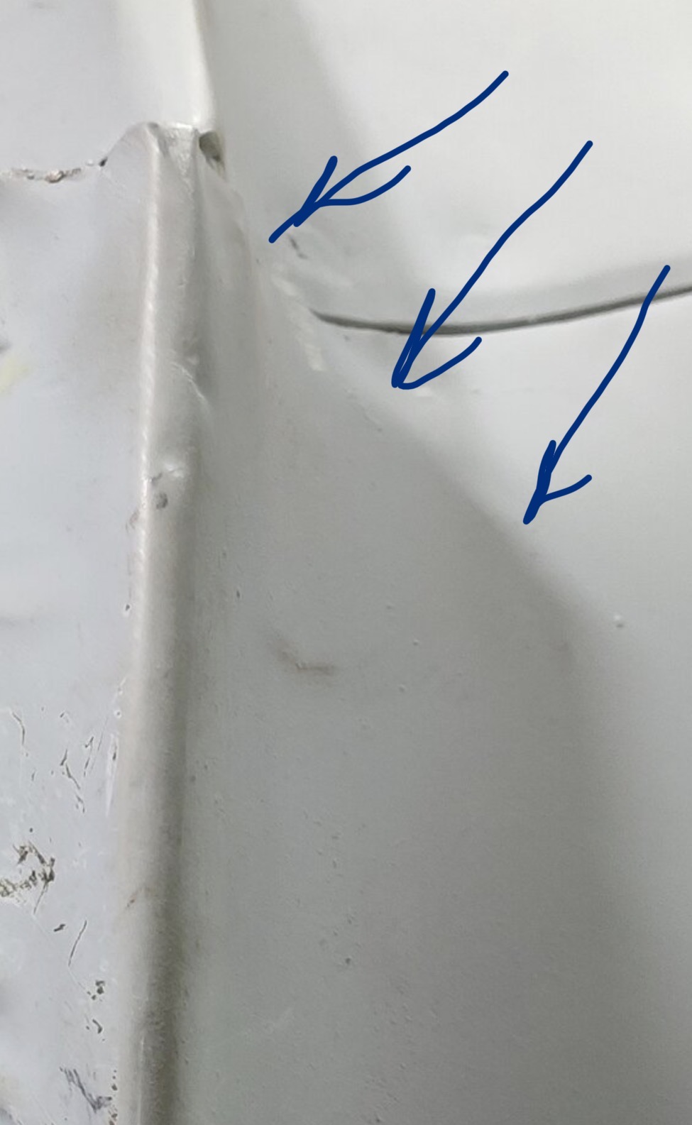

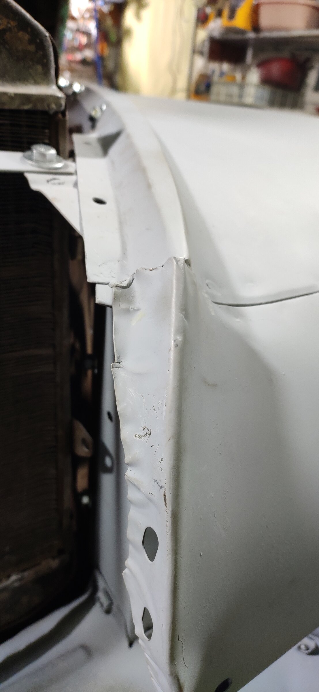

Приветствую, Вот такая картина на левом крыле. Нужен совет, кто делал жестянку: правильно понимаю, нужно разрезать по красной линии и сместить вниз внахлест, что бы совпала кромка крыла?
Реакции: nikolajivanych и TUNER
4 413
6 644
Я попробовал бы осадить ребро и возможно подкладную пластину. Резать всегда успеется.
Реакции: ИВАН, СЭМ и Oksiqen
По сравнению с правой стороной , без зазора 8 мм собрано. Получается отсверлить эту часть и собрать по новой? Все равно профиль длиннее чем нужно, мм 8 осаживать?

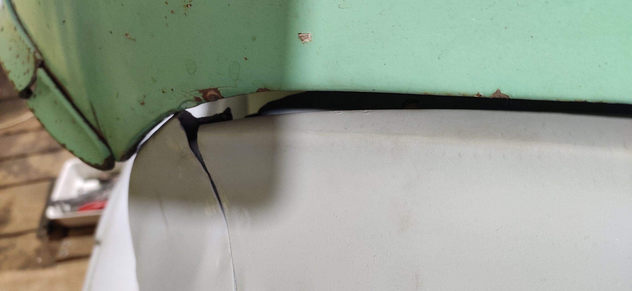

Доброго времени суток!
Было-бы замечательно увидеть фото сбоку в навеске капот/крыло /дверь
и сделать общий вид, отойдя чуть подальше, а не только крупно (как при макросьёмке) сам узел )))
Если крыло сейчас смещено вперед на 8 мм - по любому нужно смотреть в навеске с водительской дверью и капотом по их вертикальному зазору.
Зазор регулировать можно на снятом крыле, слегка отбивая деревянной киянкой или через брус привалочную поверхность крепежа с отверстями под болты - ту внутреннюю вертикальную часть внутри крыла, а не саму стойку кузова !
Дверная петля ( без жестяных доп. проставок при крайней необходимости ) не регулирует дверной зазор вдоль проёма вперед/назад ,
а только наклон или "утопленность" всей двери в салон/наружу...
Двери в навеске (если не просажены петли) - это константа!
Под них подгоняют крылья, а не наоборот.
Если же 8 мм края крыла уходит вверх к крышке капота ( как на фото выше ) - попробовать осадить киянкой...
Если боитесь, что будет большая просадка, то тогда надрез по красной линии,
опустить/осадить до нужного положения,
прихватить,
примерить и потом, по возможности не срезая прихваток, убрав лиший нахлёст- аккуратно точками сварить встык.
Единый шов сразу не давать - даст усадку !
В остальном - действуйте по обстоятельствам, не стесняйтесь, задавайте вопросы.
У Вас всё получится !
Ну и фото в студию ! ))
Реакции: ash-oldgaz
4 413
6 644
Возможно был удар в морду, в районе левого водительского крыла. Передний фрагмент крыла просится вперед (закрыть зазор) и вниз (свести в плоскость, передний фрагмент и само крыло).
Выставить кузов по уровню, навесить передок и посмотреть по лазерному уровню, чем передок левого отличается от правого крыла и в чем проблема.

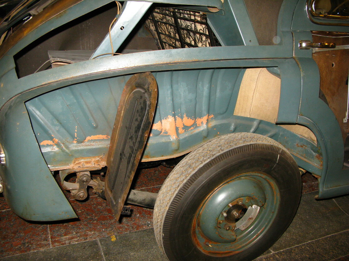

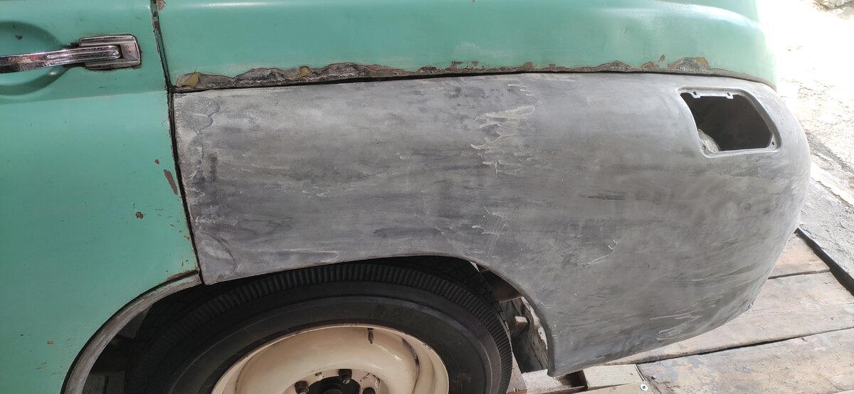

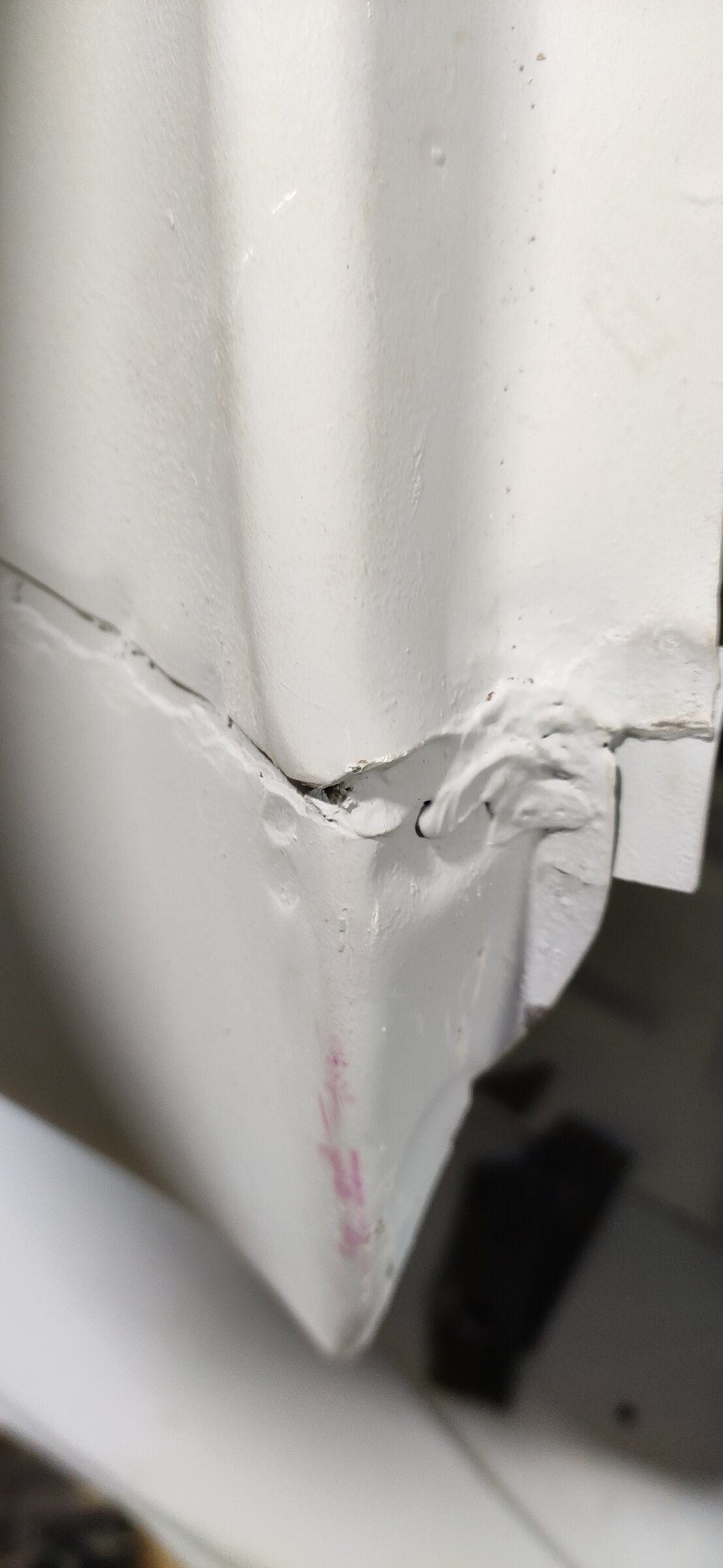

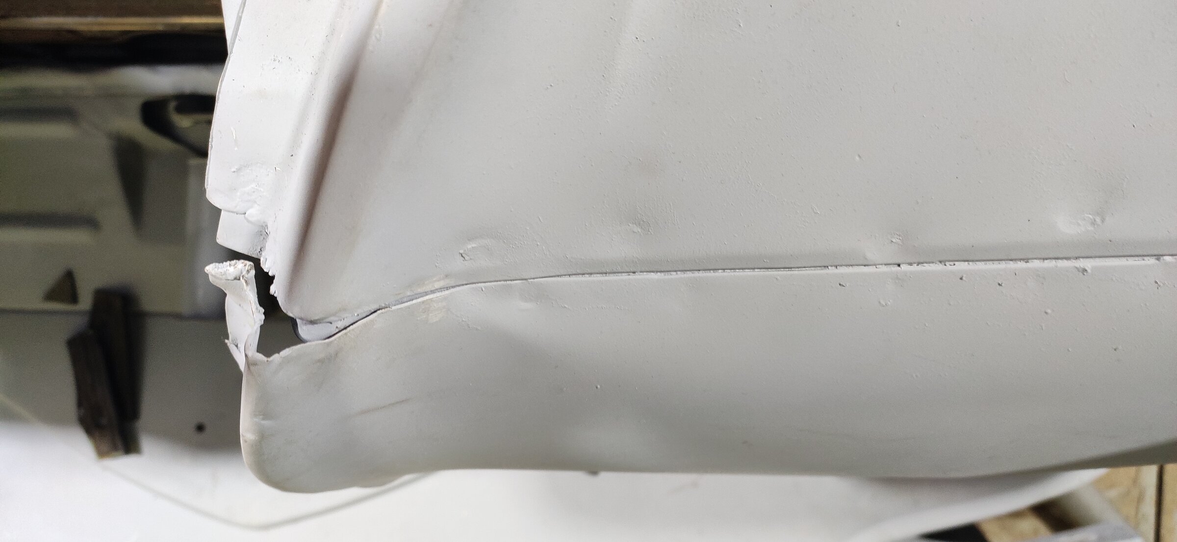

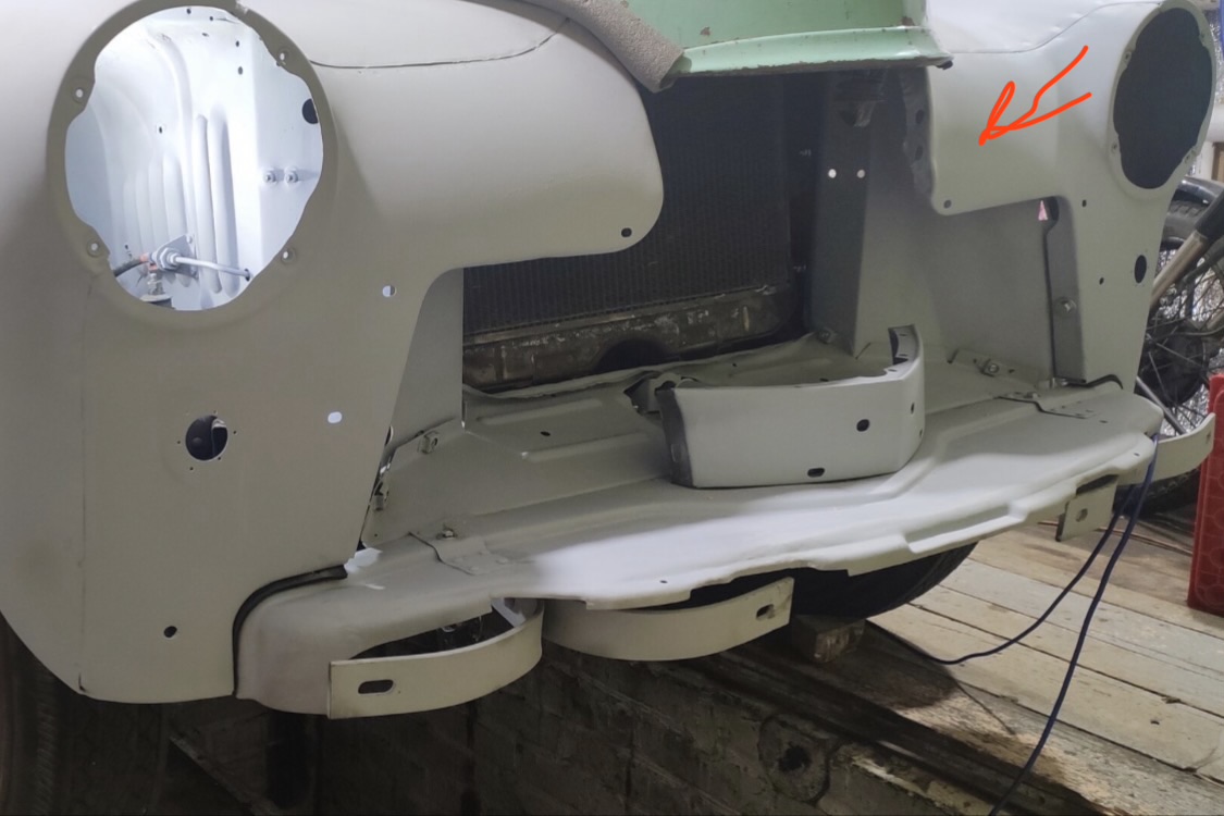

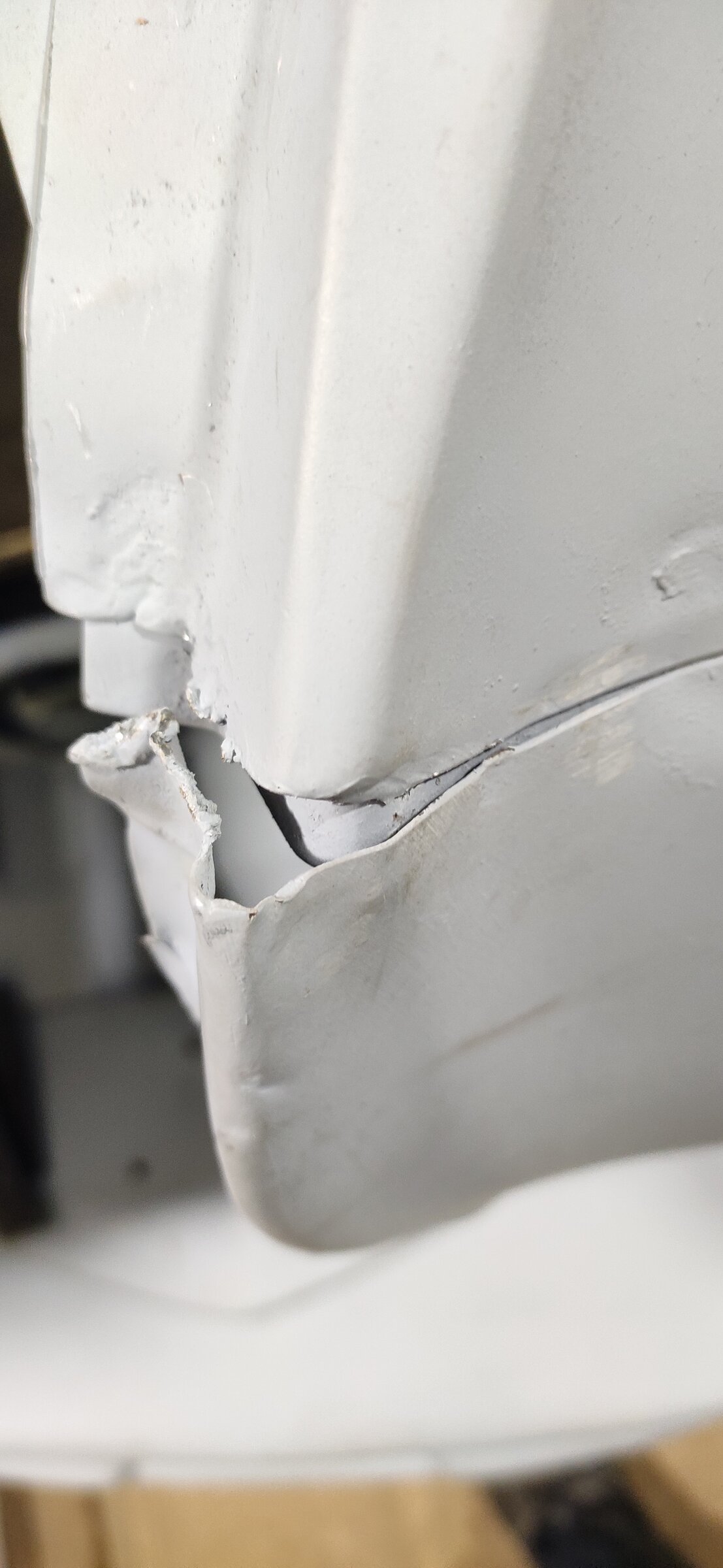

Крылья новые. Проблема в бракоделах польских, сегмент крыла приварен кривыми польскими ручками косо. Правое крыло для сравнения. Хотел на потом оставить( TIG сварка не очень получается, совсем не очень), но капот закрывается с огромной щелью. Разьединять сегмент, наверное смысла нет, вот и спрашиваю совета жестяньщиков, по какой линии резать, чтобы излома не было?
4 413
6 644

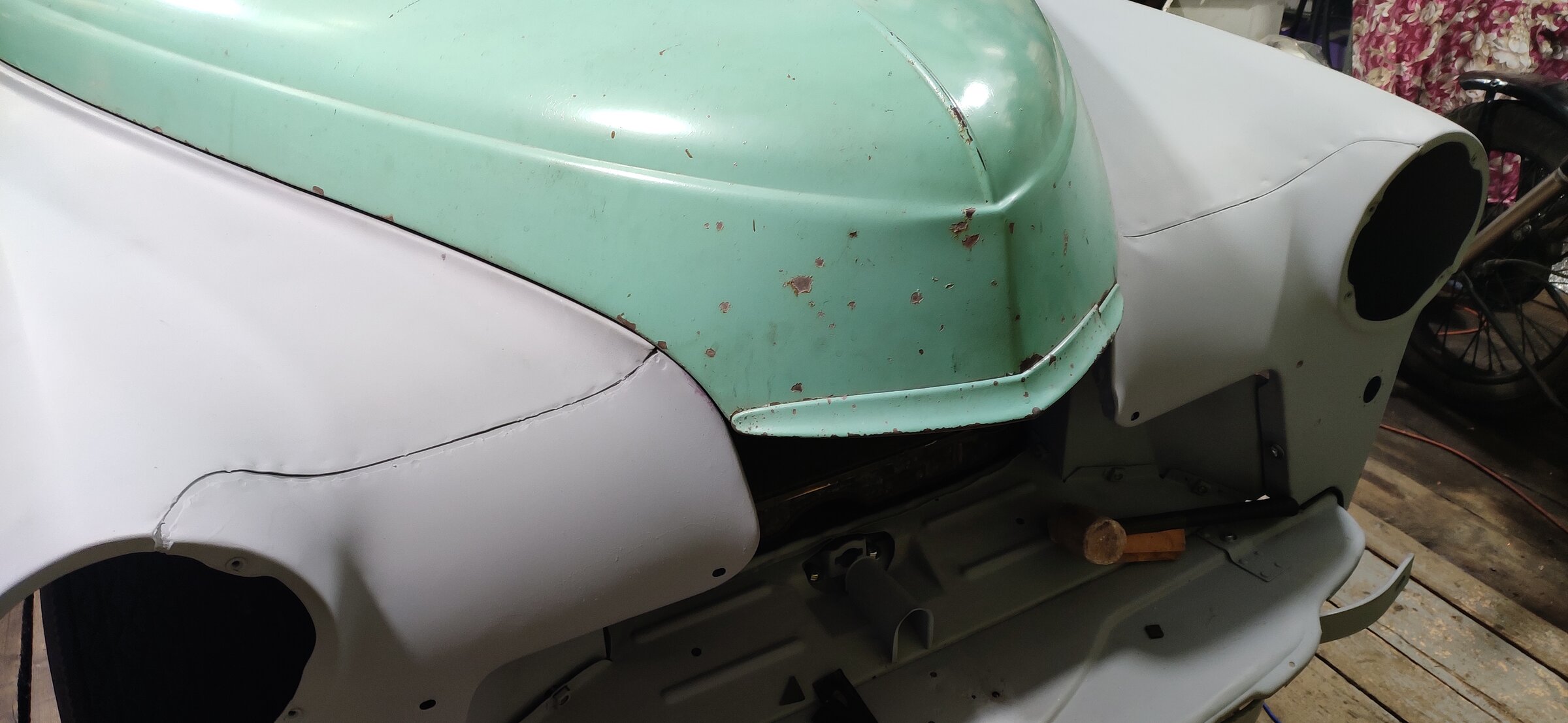

По вашим фото не видно примыкания капота к крыльям, там резинка какая-то заложена. У меня было тоже все косо, криво, т.к. в передок с лева целованная. Делал по правой стороне крыла и капота шаблоны с картона и смотрел, ровнял левую. Есть пословица кузовщиков и маляров - у машины две стороны, правая и левая, не критично расхождение, а вот перед и зад должны быть симметричны оси.
Реакции: Oksiqen
4 413
6 644

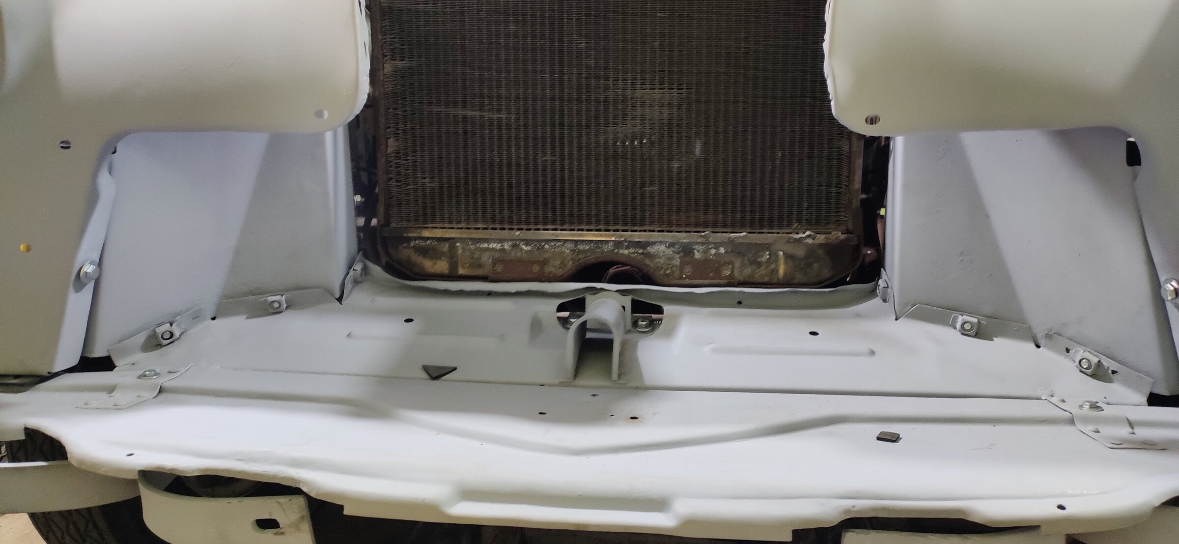

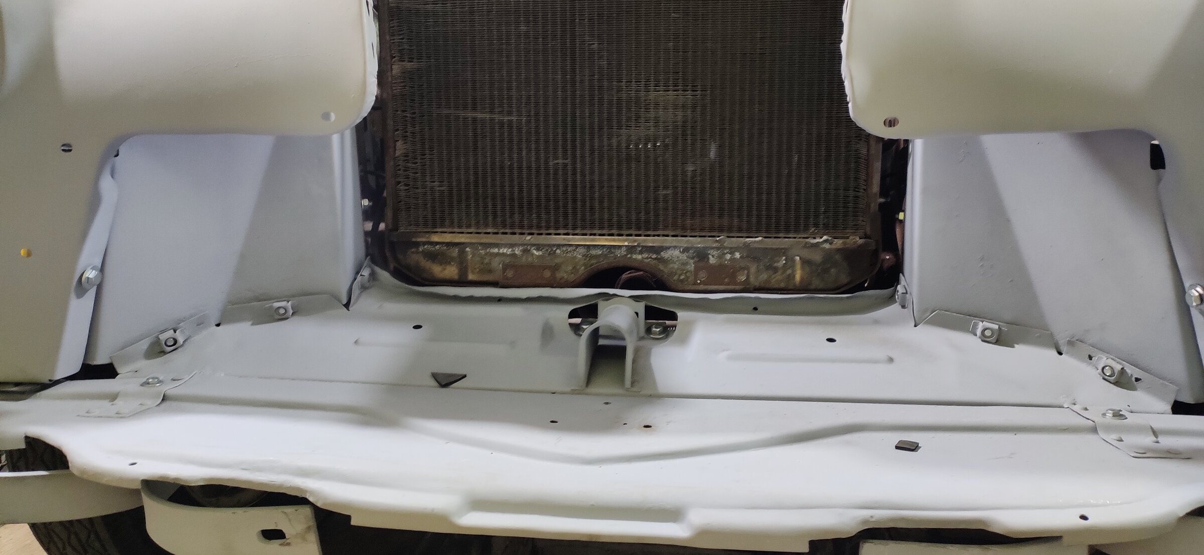

Визуально утоплен угол. Нужно сначала подсобрать морду с всеми стойками, распорками, прокладками, брусья облицовки поставить и обязательно на весь крепеж. Даже прикидывая «улыбку» много найдете.

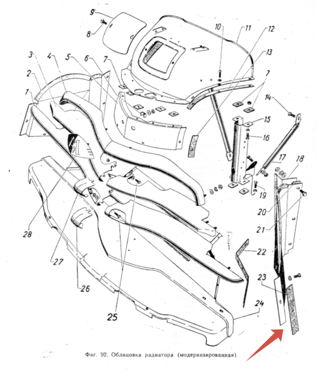

Я бы использовал в качестве "шаблона" для стыковки всех элементов передка каркас "тельняшки" (если есть конечно).
Ое свяжет на себе максимальное количество отверстий и покажет какой элемент куда сдвинут. Плюс перемычка под колпак радиатора и сам колпак. Кстати щитки радиатора, которые хорошо видны на фото чуть выше, прикручиваются через прокладку к крыльям изнутри (со стороны "кривого") а не со стороны колеса. Это видно по схеме в каталоге.
Щитки не досмотрел.... переставлю, корпуса тельняшки нет, да и отверстия в крыльях не все, не получится приложить без сверления. Кривой угол не дает посадить колпак на место.

Польские крылья кривые, до ужаса. Советские тоже не отстают, у меня было новое крыло от 3й серии, после того, как я покрутил его в руках ставить его на машину я не захотел. У меня битые крылья ровнее, чем это.
По поводу тянуть и прочее, на счёт сборки дали очень дельный совет, соберите всю машину обратно.
Заодно поймёте, куда вы залезли, во что вляпались.)
Поставьте двери, крылья, капот.
Вообще, по идее, идти надо от жопы машины(если речь о победе). Она хоть как то "неподвижна". Ставите задние двери, смотрите. Если зазор нормальный, идёте дальше. Если нет, ищите почему. Ремонтреры тех лет могли просрать положение центральной стойки, если варили короба без каркаса. Ищете, какая стойка не по месту стоит.
Потом передние двери, как они стоят, как закрываются. Если нормально, то уже идёте к капоту и польским крыльям.
Как они стоят относительно дверей, капота. Морду нужно собрать полностью, на тех деталях, которые будут стоять на машине в последствии-решетка, фартук, щитки и пр. Череп, замок обязательно.
Я это к тому, что общее понимание куда и что двигать должно быть у Вас. Надо собирать и смотреть.
Я бы в принципе польские крылья не ставил бы, а варил бы гнилые, но родные.
То что на фото - я бы резал и подгонял, но так бы делал я. И то, исходя из понимания, что мне нужно отрезать здесь, наварить вот здесь, вытянуть вот здесь. Но это на моей машине, как на вашей...фиг знает.
Так оно и получается. Хочешь поменять крылья, а там "здрасте".
Кривые пороги, которые не дают выставить дверь, под порогами гнилые стойки, криво привареные.
В итоге делать приходится все. Хотя, если какая-то кривизна не критична, то вперёд.
Мне это удовольствия не доставляет, т.к в итоге я сделаю кривое-косое,но крепкое г...

Если я все внимательно смотрел то: варить старые крылья нет смысла- тоже польские, стойки не трогались, пороги варили по модному тогда- внахлест имеющимся, двери задние ровные по зазорам закрываются отлично+ петли без износа, передние если убрать износ петель , должны ( или никому ничего не должны ) закрываться хорошо. Послушаюсь умных советов, сначала все навесить нужно, просто двери не до конца укомплектованы, в пути недостающее. Ну и резать лишний металл на крыле, по моему больше никак не убрать горб, проем под фару ровный.

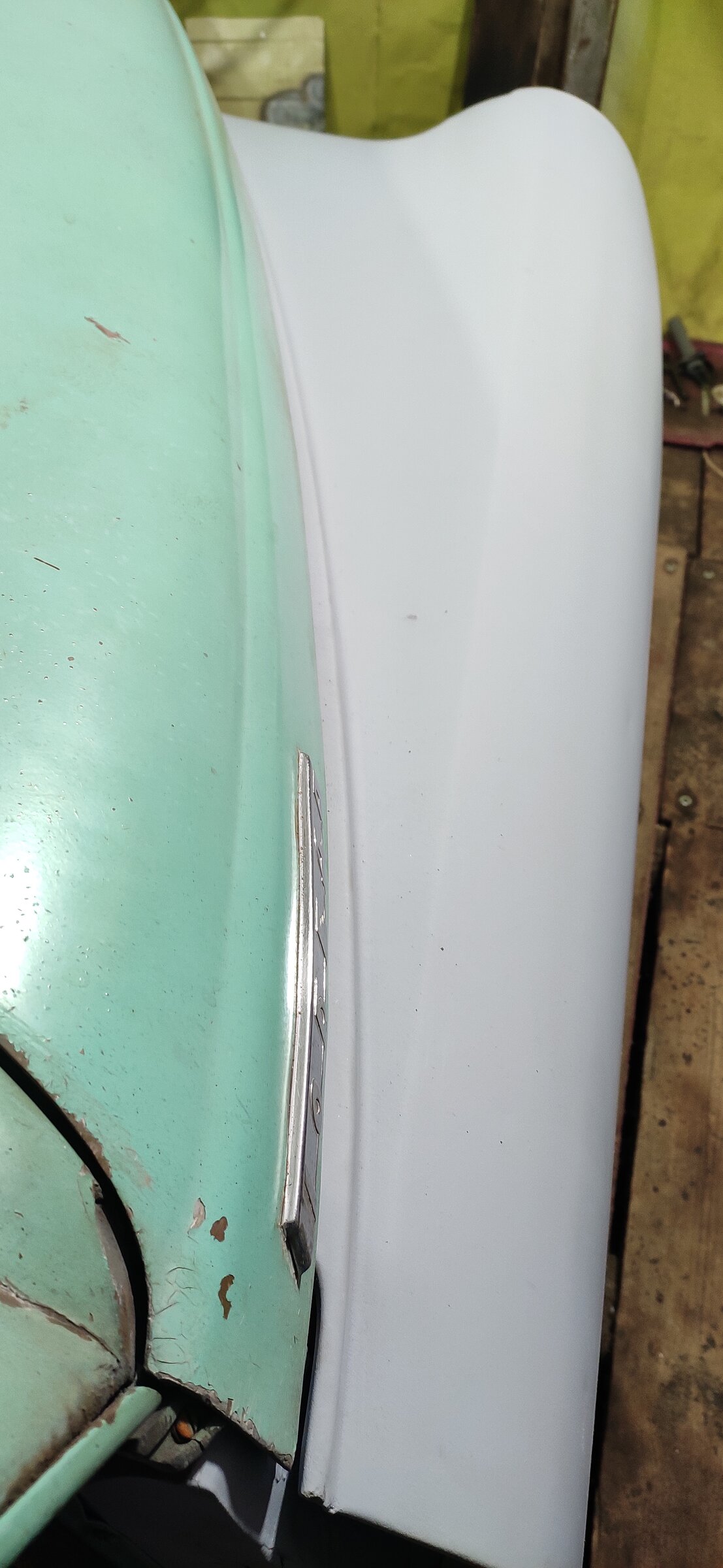

Просто не нужно горячится и растраиваться, собирать и разбирать ее прийдется раза два, три, а в проблемных местах и больше, только так можно довести детали до нормального сопряжения.
Глядя на фото выше, правая сторона хорошо лежит, левая тоже не плохо, только козырек передка крыла мешает. Тупо убрать для капота у меня рука не поднялась бы, повторюсь, нужно собрать передок с стойкой, укосинами, распоркой и облицовкой улыбки.
Размер от низа угловых отверстий до брызговика бампера одинаковое, разница менее 1 мм.
Это по вертикали, я писал что визуально он утоплен внутрь, а это по горизонтали, если тащить вперед и осаживать дефектное ребро, то по логике козырек опустится и закроет зазор.

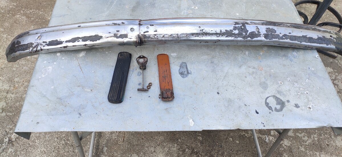

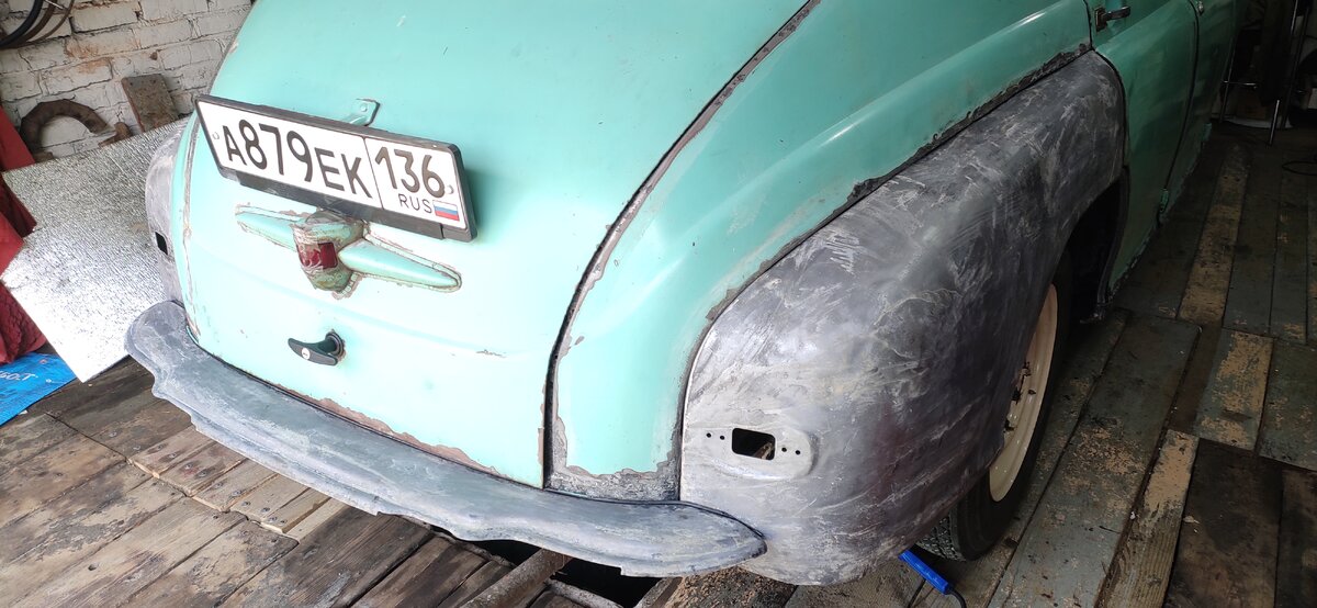

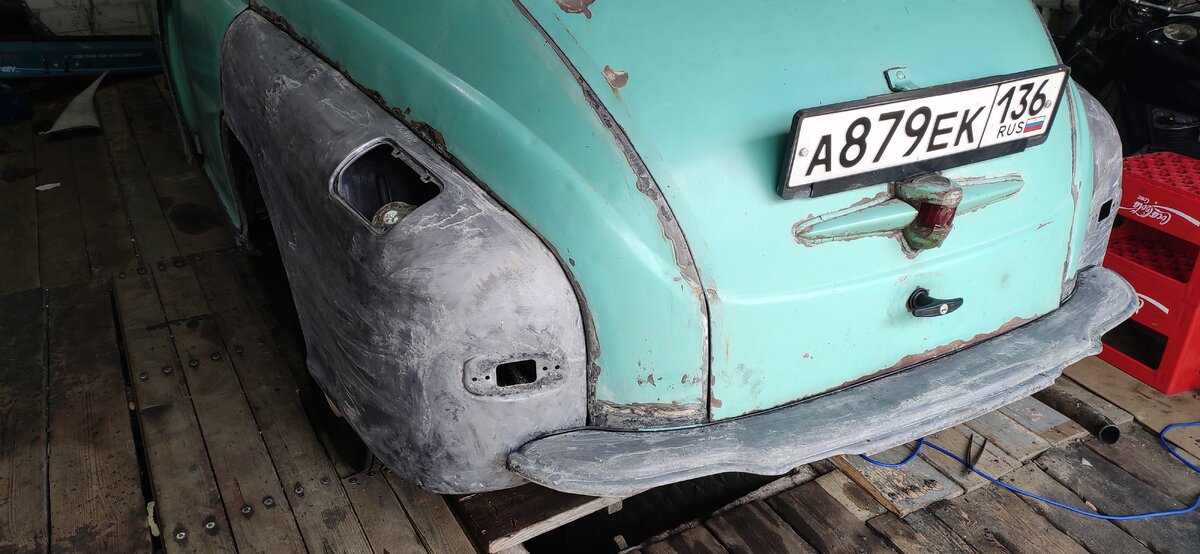

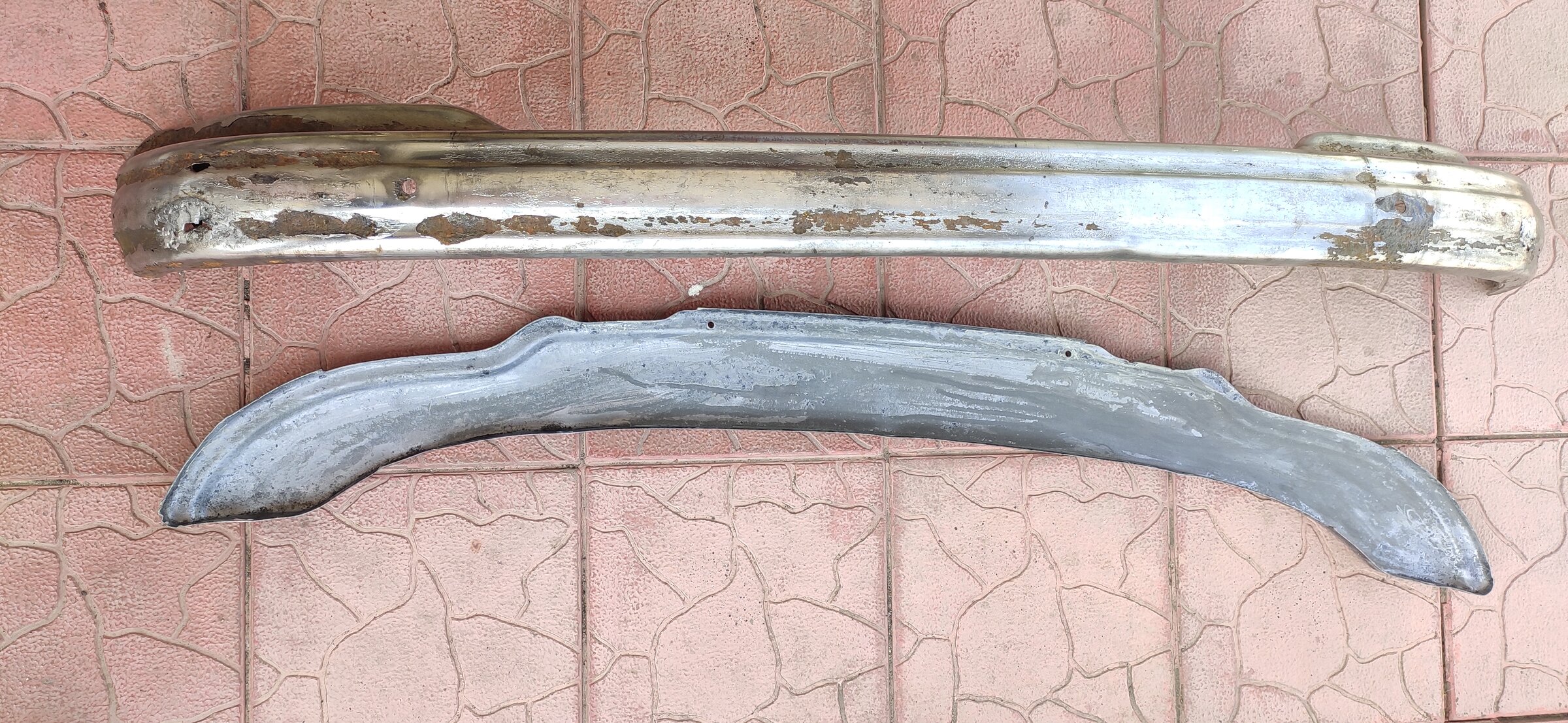

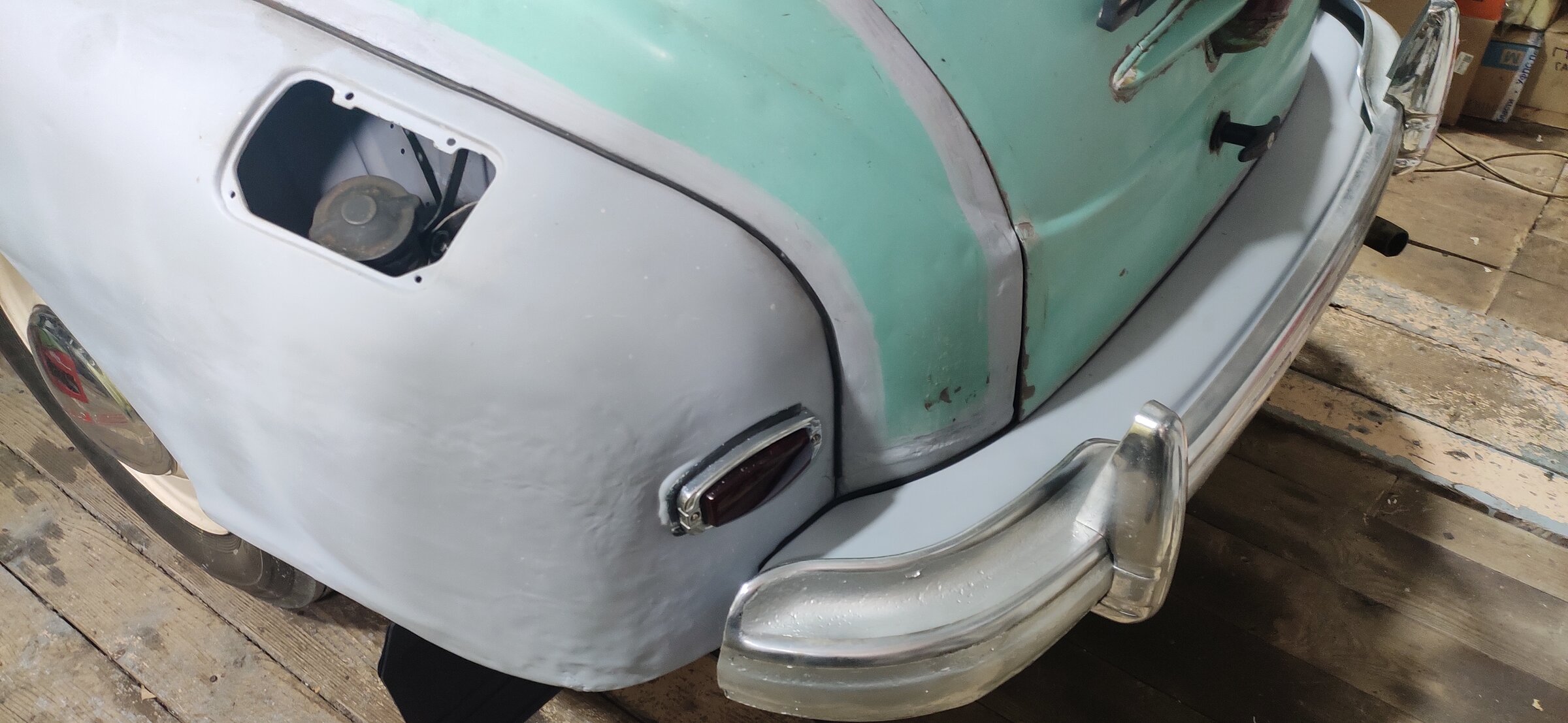

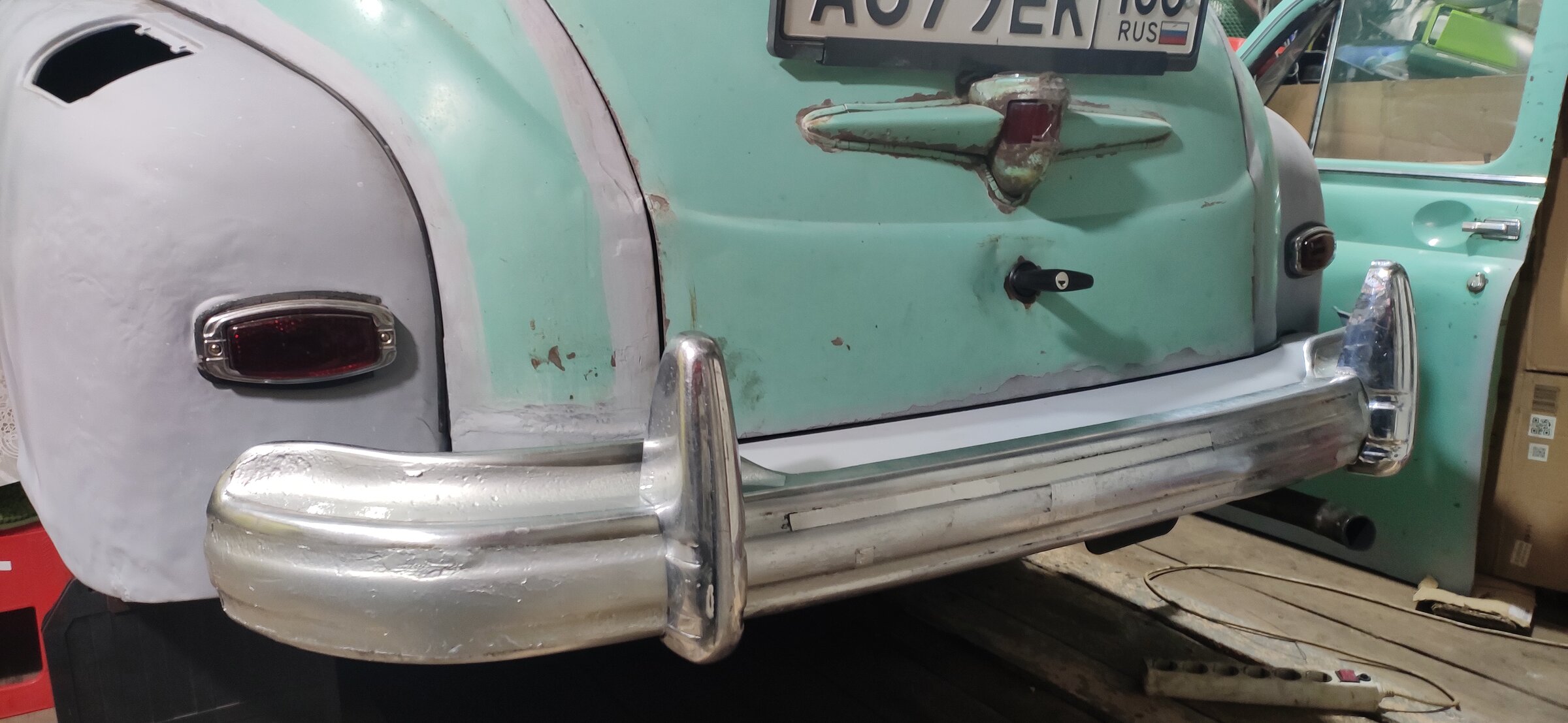

По советам форума , начал собирать с задней части. Бампер - результат первых опытов с хром краской. Надеюсь понял как надо.
До того как...
