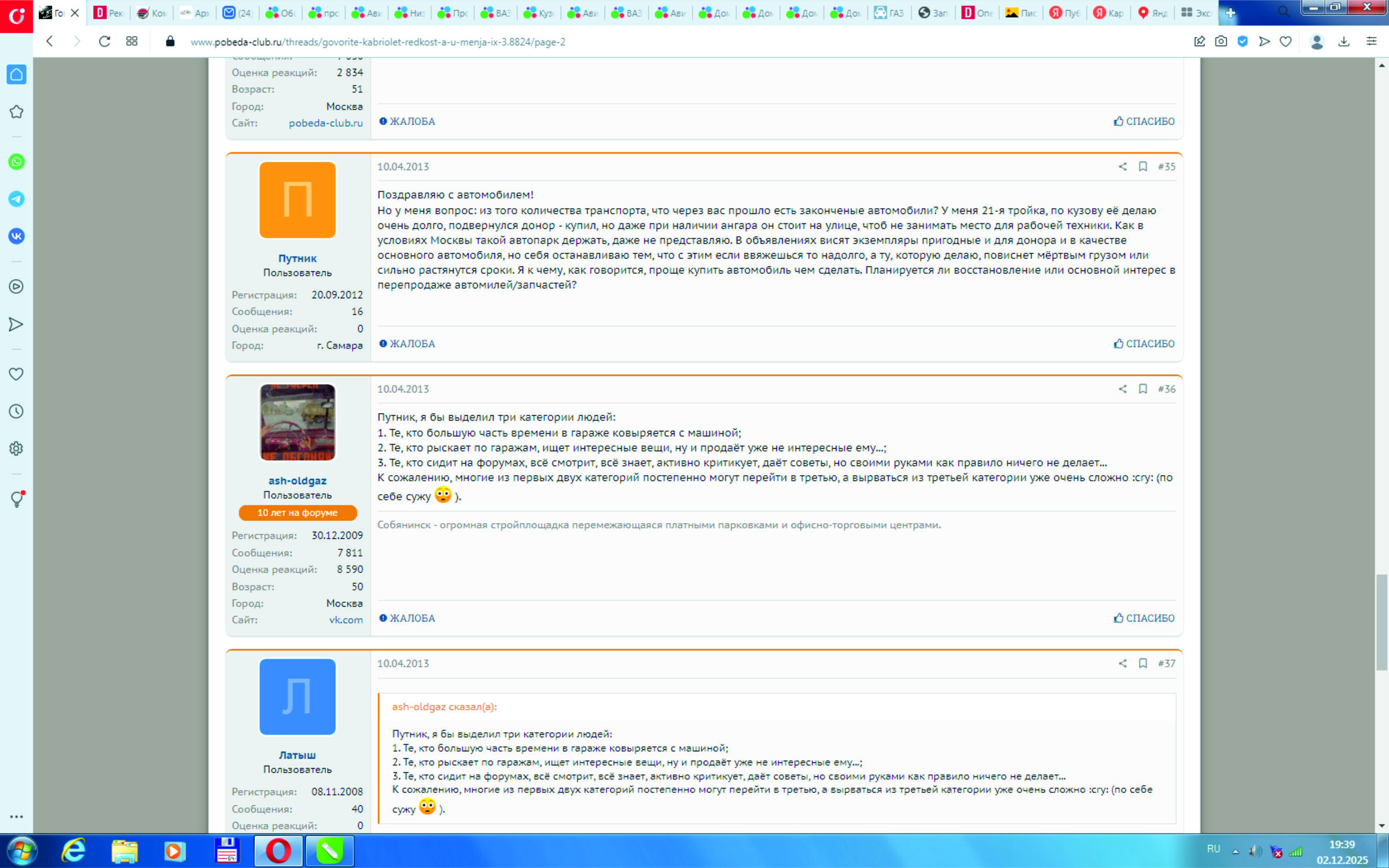

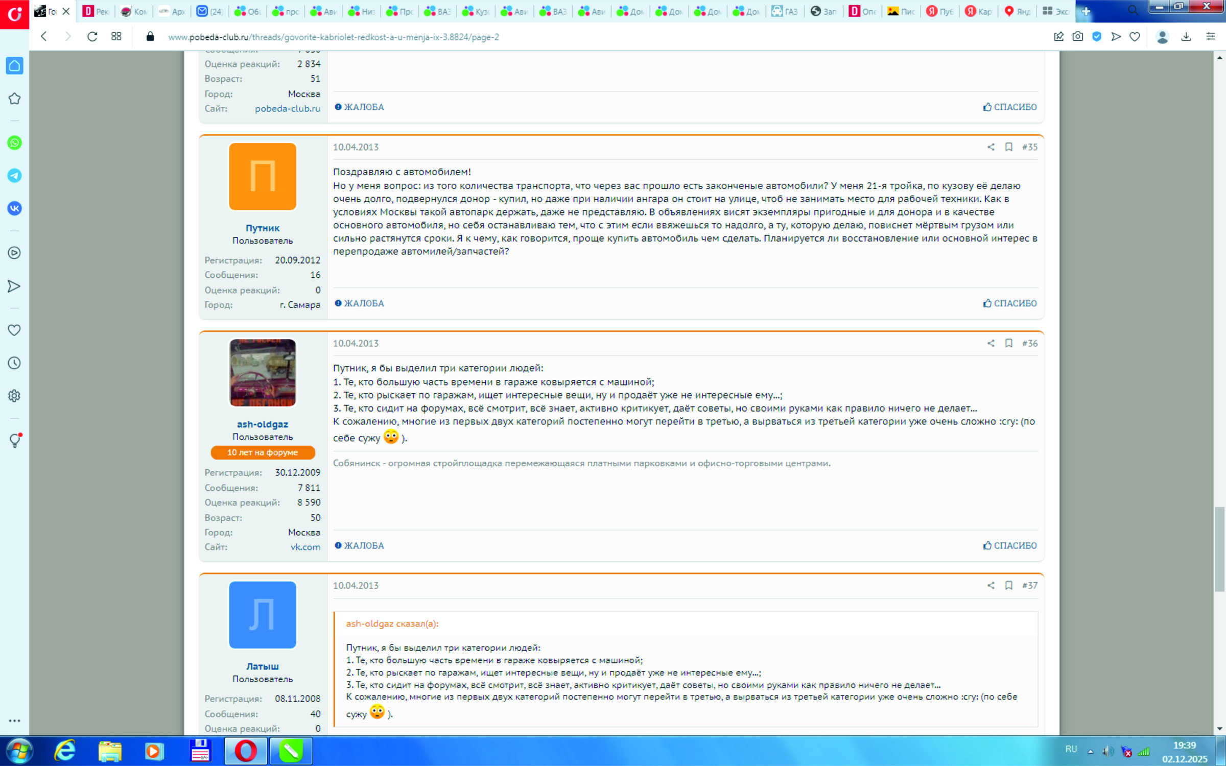

Александр про них ещё в далёком 2013 году писал, классно кстати написал, РЕСПЕКТ большой ему, но эти люди не "самоликвидируются" никак с Форума, видимо значимость здесь свою пытаются показать)))
З.Ы. Андрей, а не Александр, если что. И да, это очень хорошая цитата.

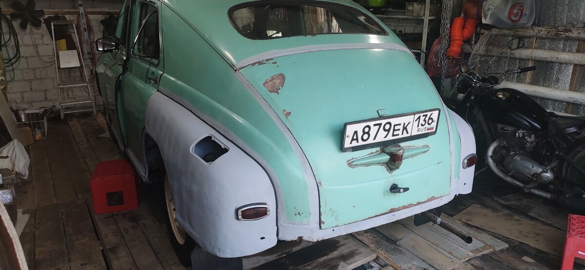

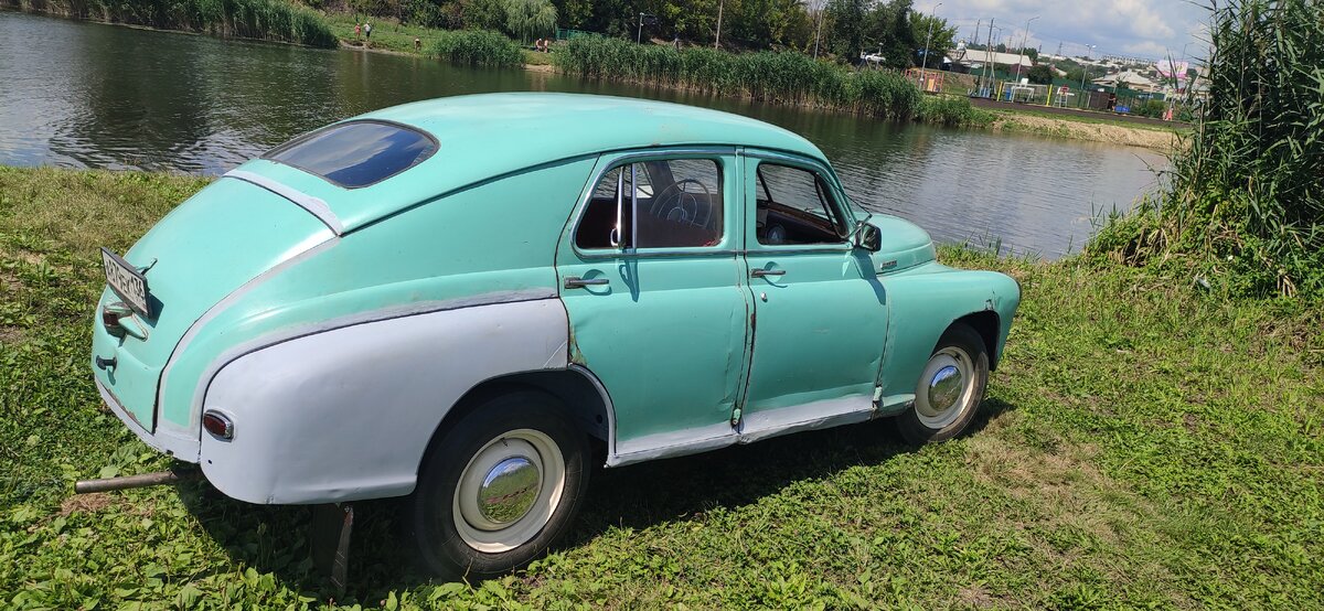

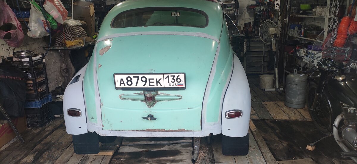

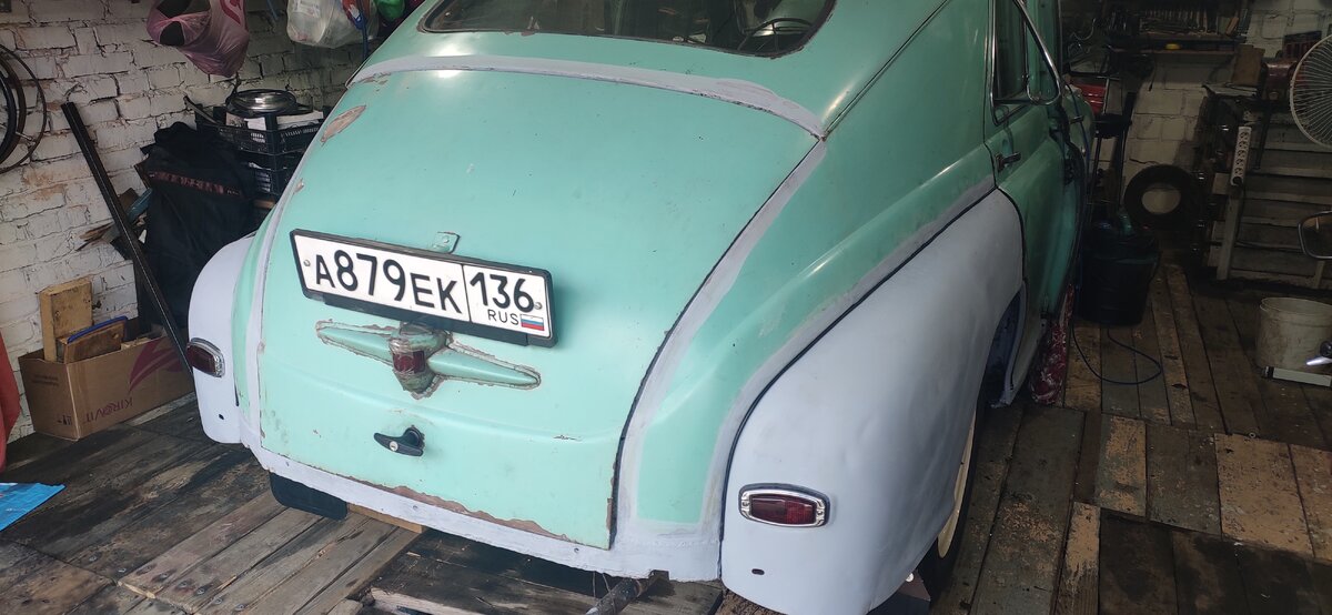

Зазоры...ох зазоры. Они с завода у неё как из одного места были. Верхний угол задней двери почти на всех машинах утоплен, стойки стоят ниже уровня дверей.
Отсутвие потрохов двери можно компенсировать кирпичом. Замок, ручка, ответная часть замка. Бампер нормальный получился, ценник на хром сейчас очень кусачий.

Вот на зазоры на своей смотрю. Тоже пляшут. Но двери нормально закрываются металл по металлу не бьёт. Может и хрен с ними?
Бампер здОрово выглядит.
Пока попробовал только задний бампер красить хромом, если жестко следовать инструкции, получиться должно очень даже ничего ( по сравнению, конечно с тем что было)Хотелось бы переделать, но только по теплу получится.. Про кирпич не очень понятно, можно уточнить?
Для правильной установки двери нужно что бы дверь имела вес собранной, то есть вставить все стёкла, замки и так далее... Либо поставить замок с внутренней ручкой, а вместо стекла положить кирпич, который компенсирует вес не установленных деталей.
