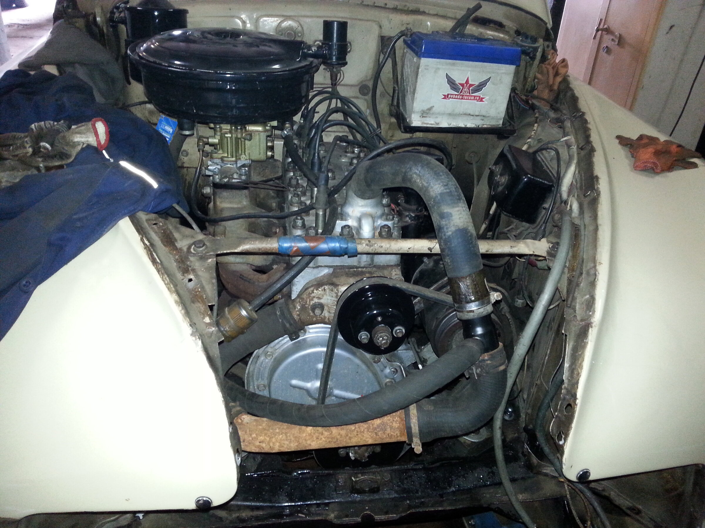

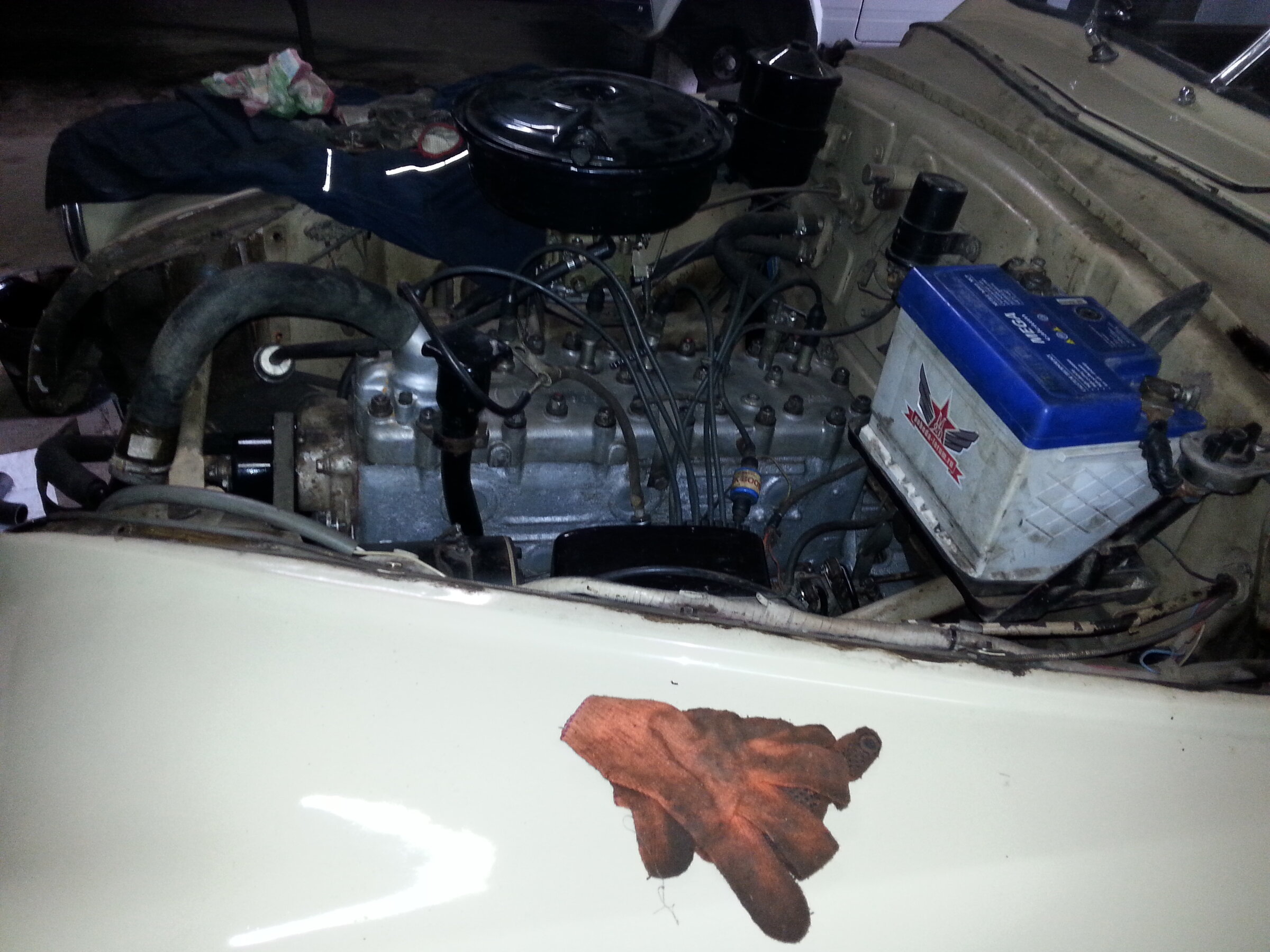

На одной из машин стоит двигатель 417 и переключение на руле. Все работает.

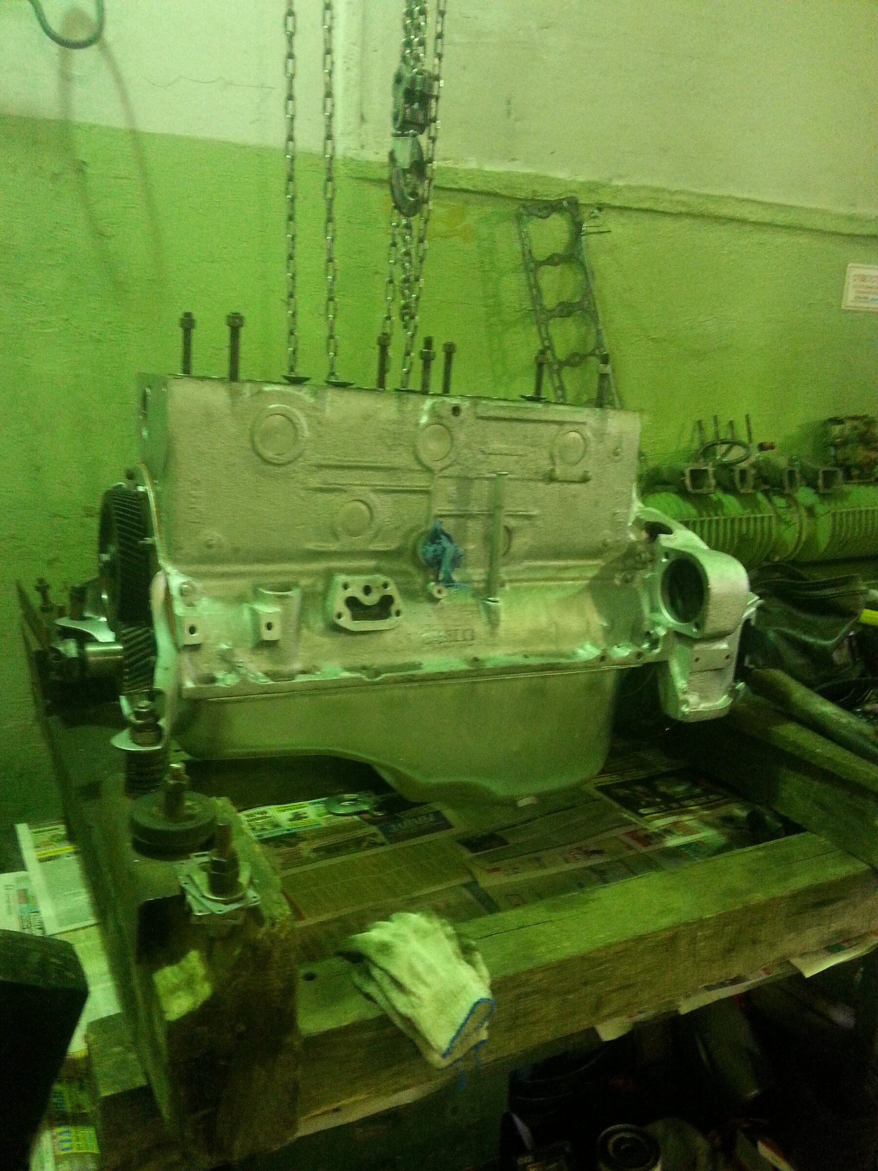

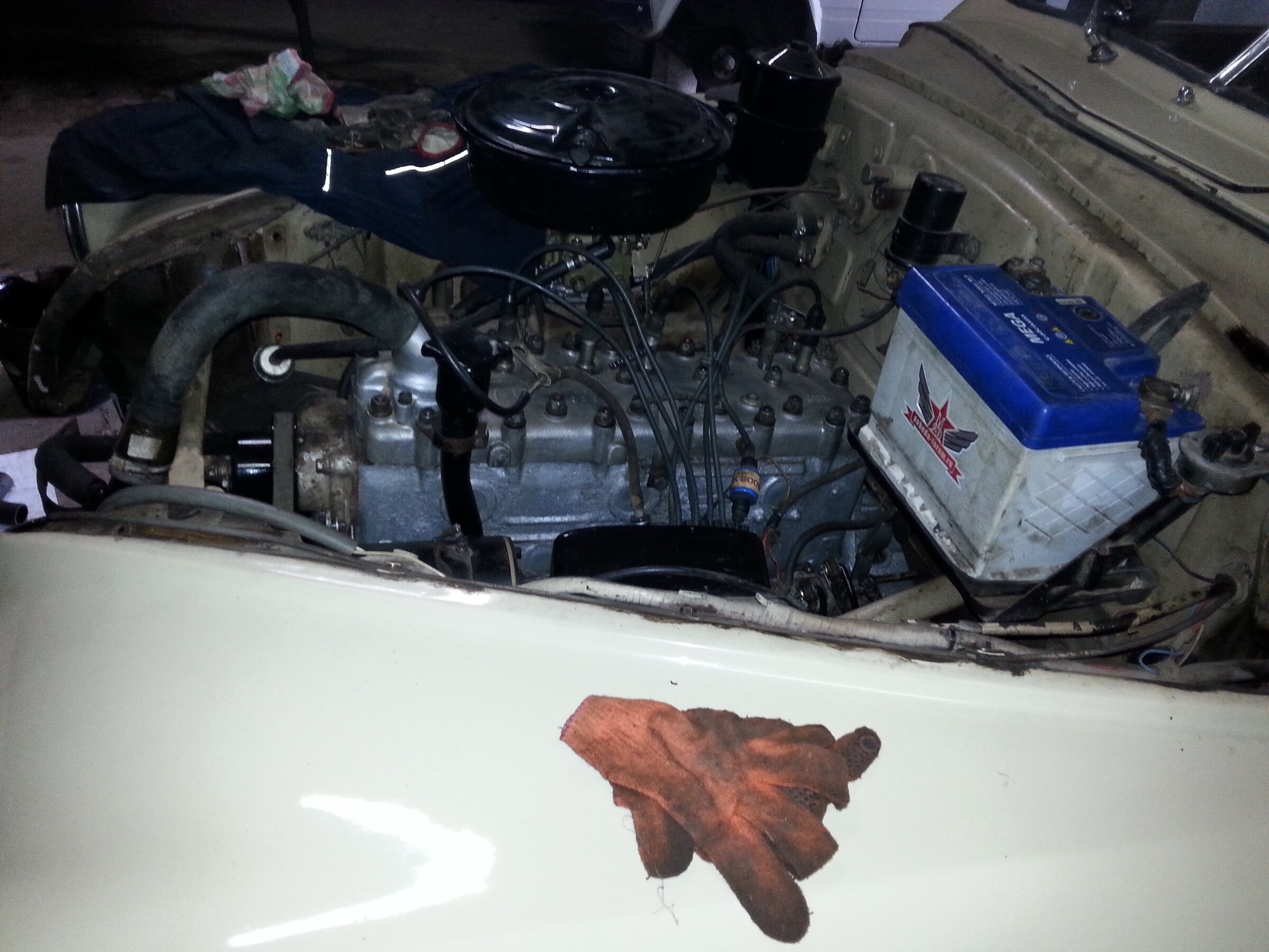

У меня стоит двигатель газ52 и все штатно как на обычном моторе. Даже привод сцепления)) унификация.
Oksiqen
21.01.2021
498
1 325
Богучар , Воронежская обл.
Так двигатели 52 и 20 родня близкая)) только в длину на 2 цилиндра больше)
Реакции: СЭМ и Pika
1 989
1 889
Реакции: ИВАН и СЭМ
5 383
3 691

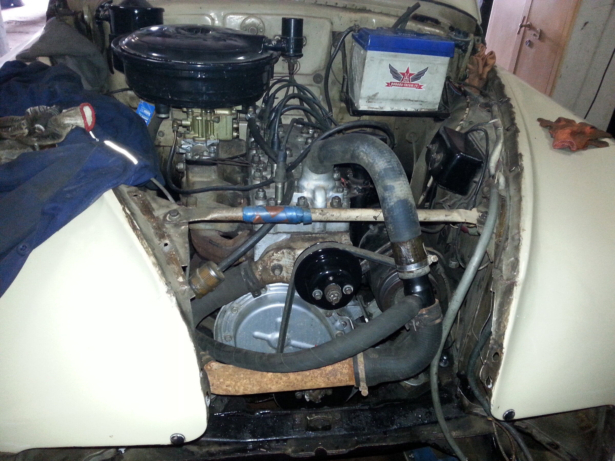

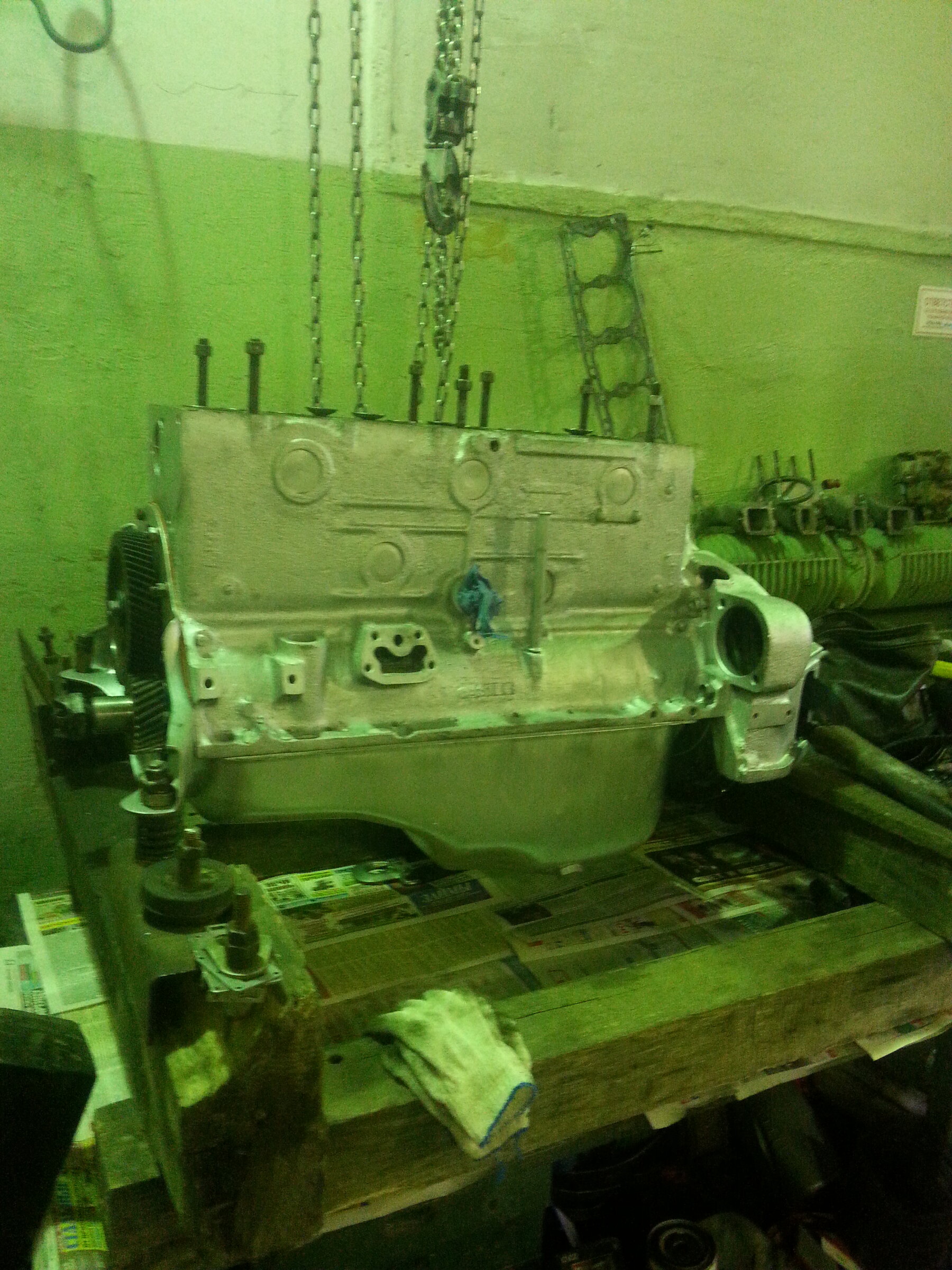

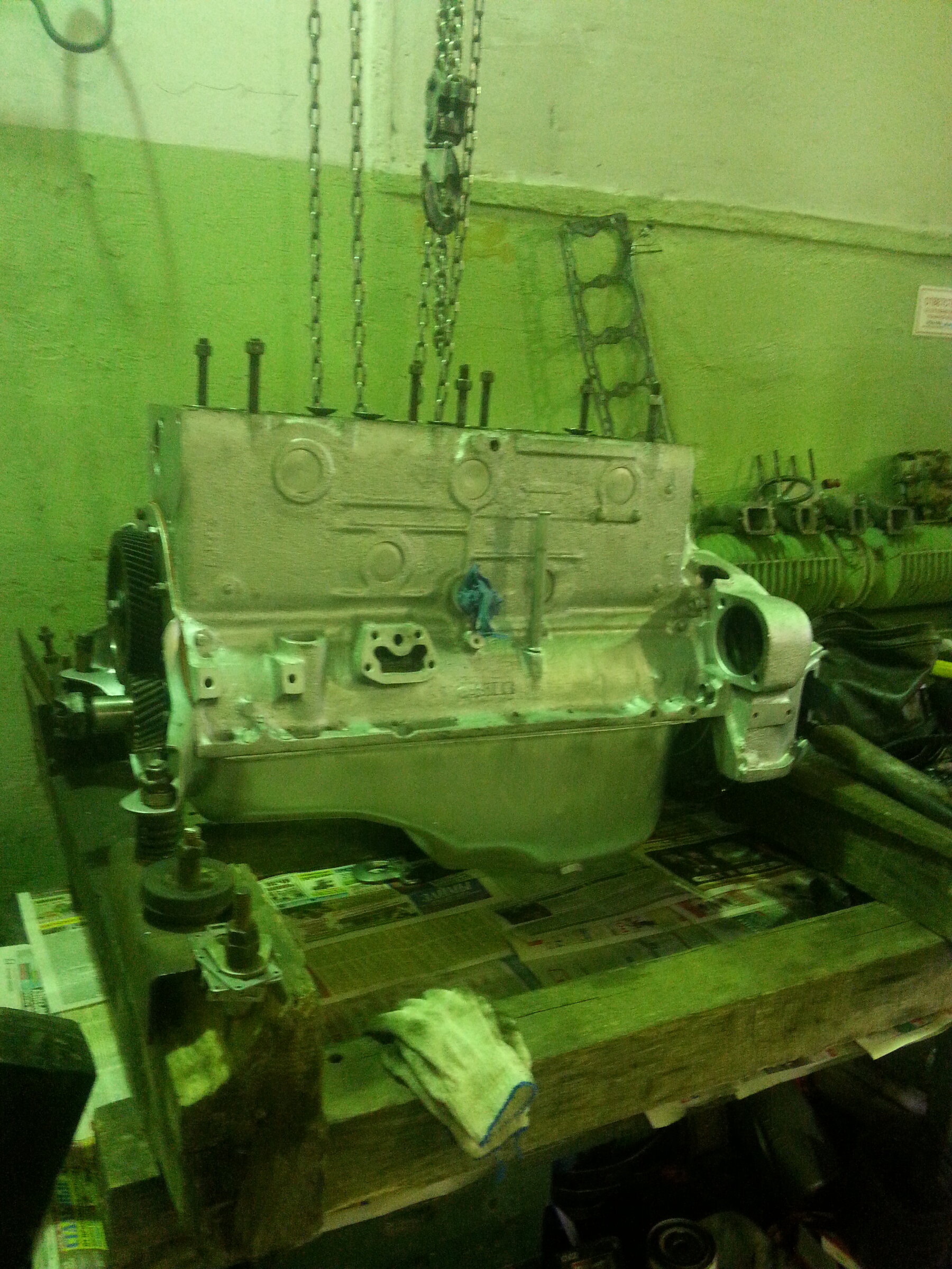

Где-то в моей теме есть. Вот тут видно на блоке есть отверстия для привода сцепления они подходят по расстоянию. По крайней мере у меня.
1 989
1 889
Я не про отверстия, а про Победу с мотором 52-го.

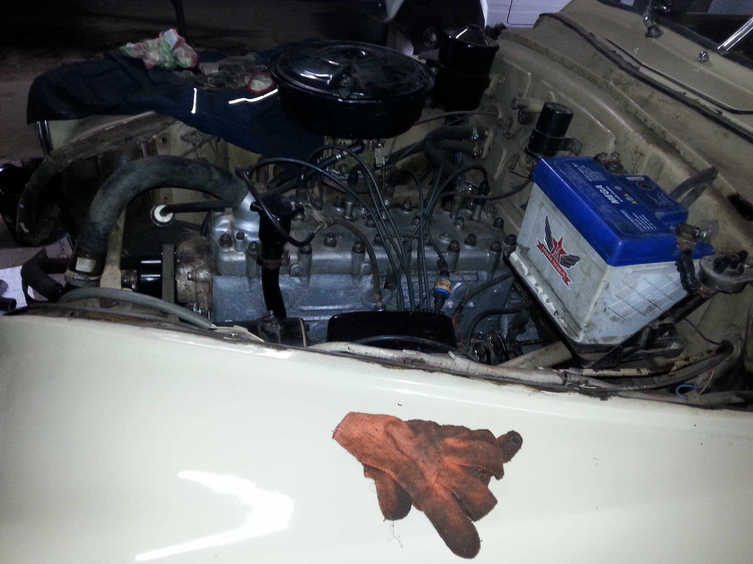

Да, присоединюсь к вопросу о 52, если не секрет.
5 383
3 691

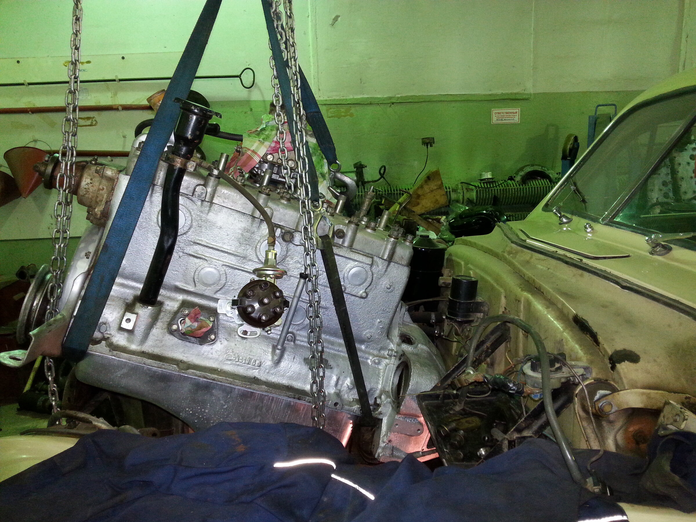

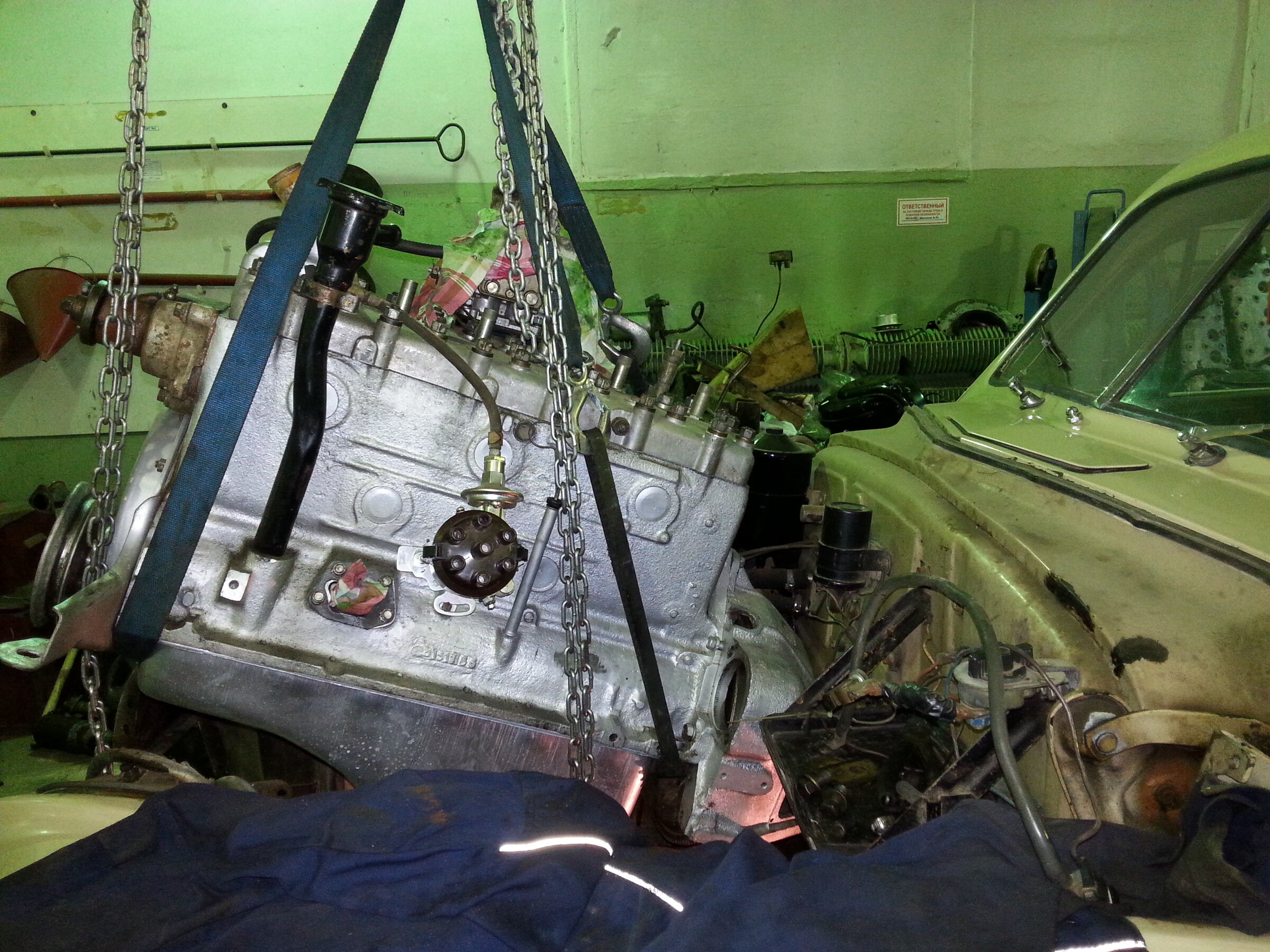

Вот что нашел в телефоне.
FIDEL
23.05.2013
916
1 222
на М20 вкрячили шестерку?
А моторный щит позволяет ему стать нормально?
Старик М.
1 889
4 354
Да ладно щит моторный. Куда передние подушки переносили? На что мотор опирается там?

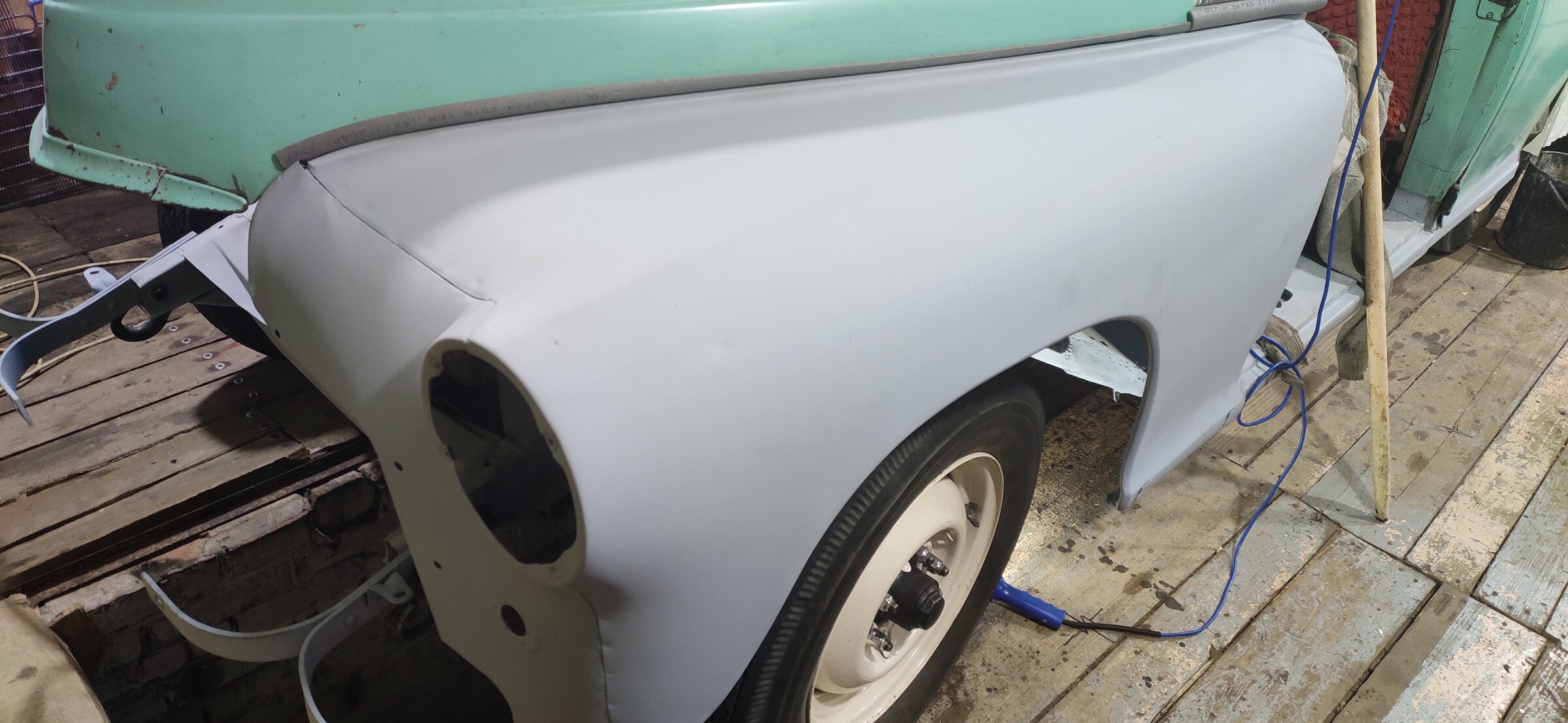

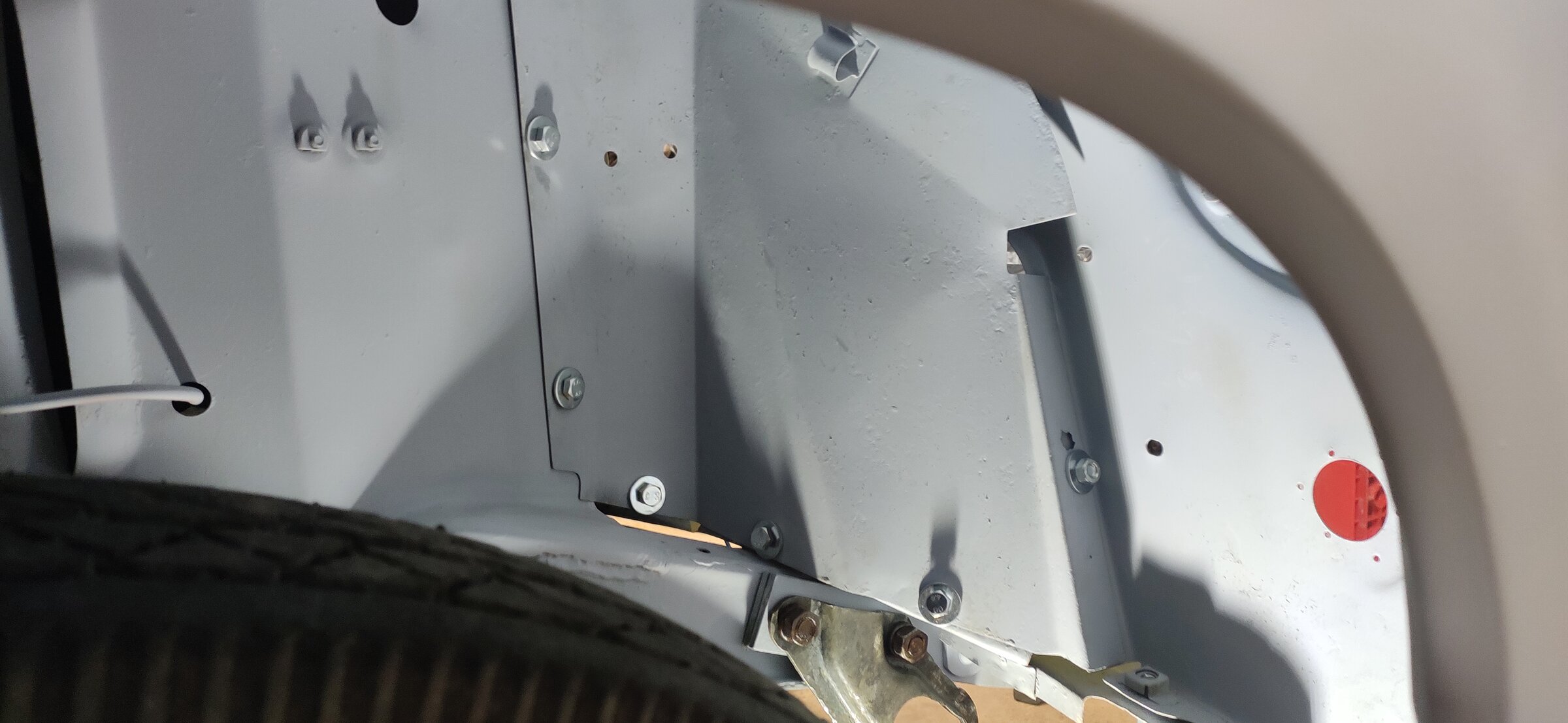

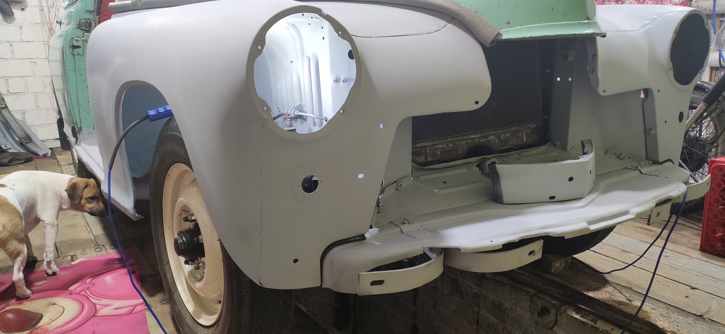

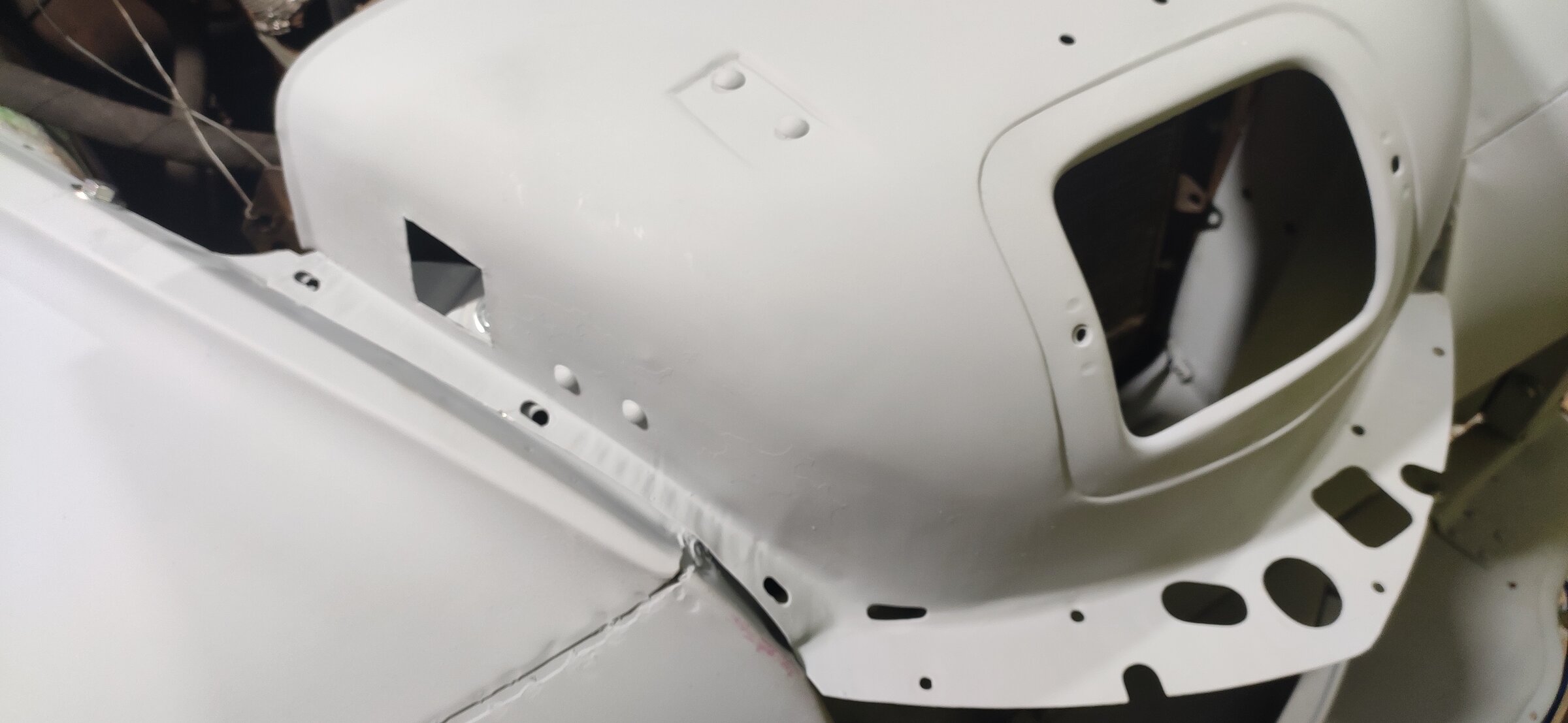

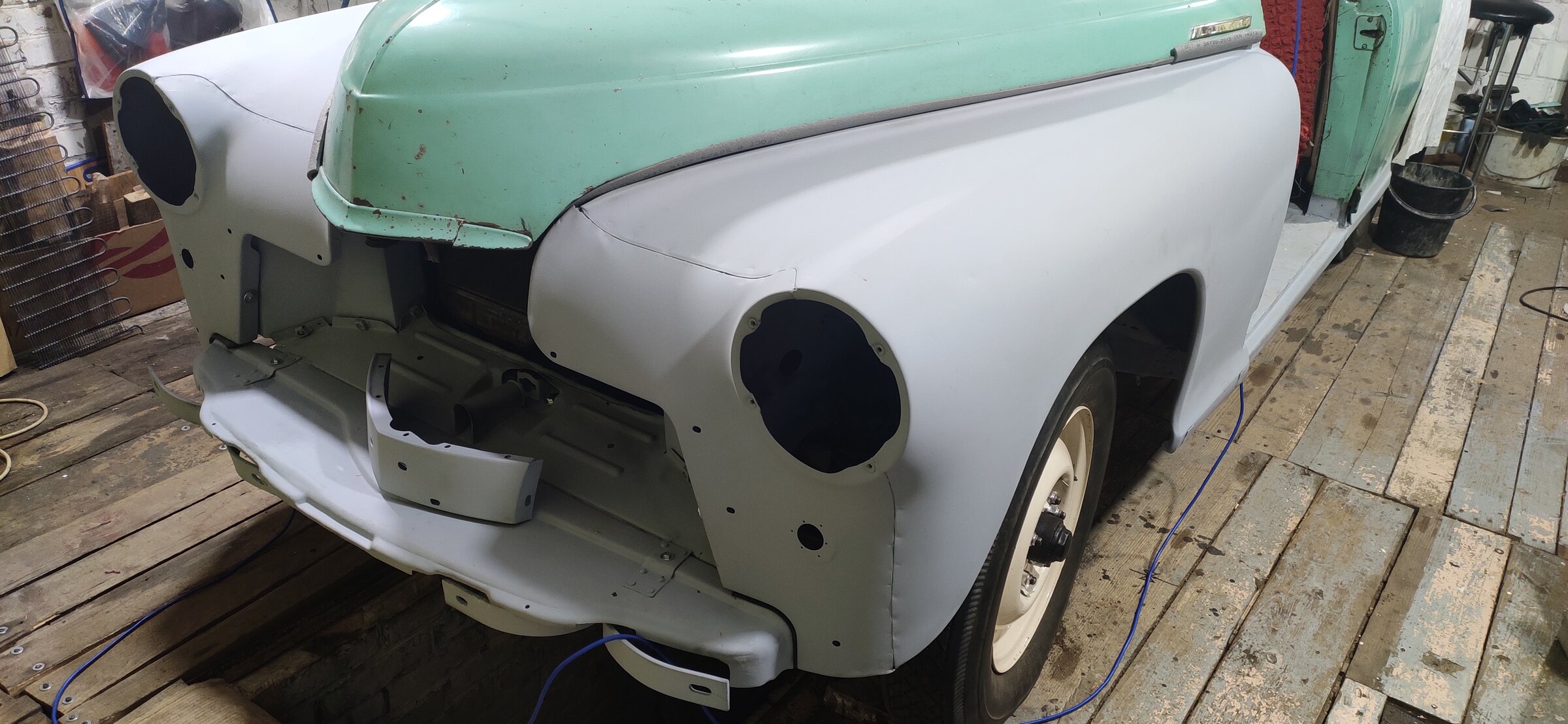

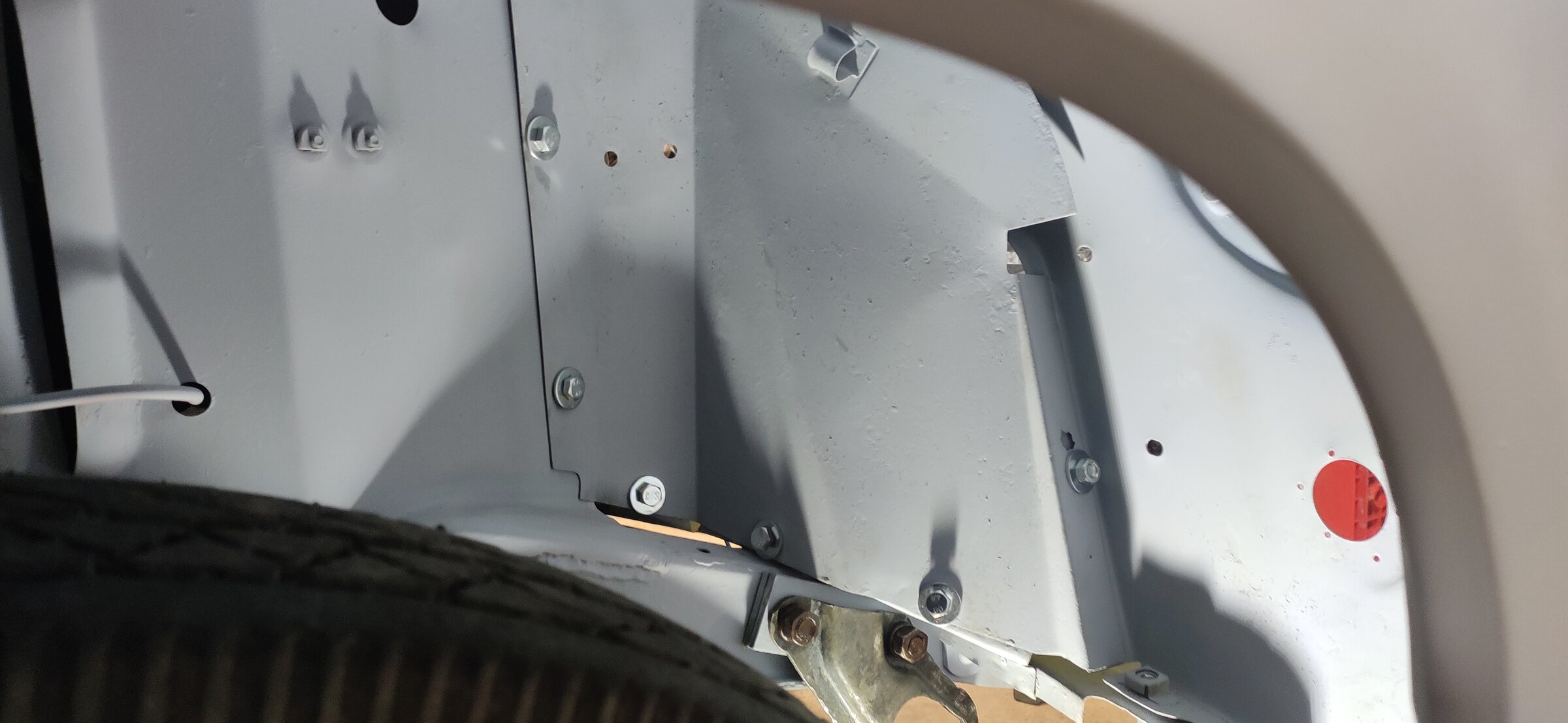

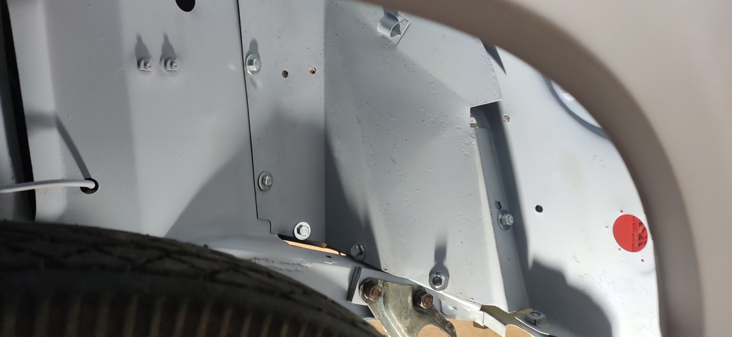

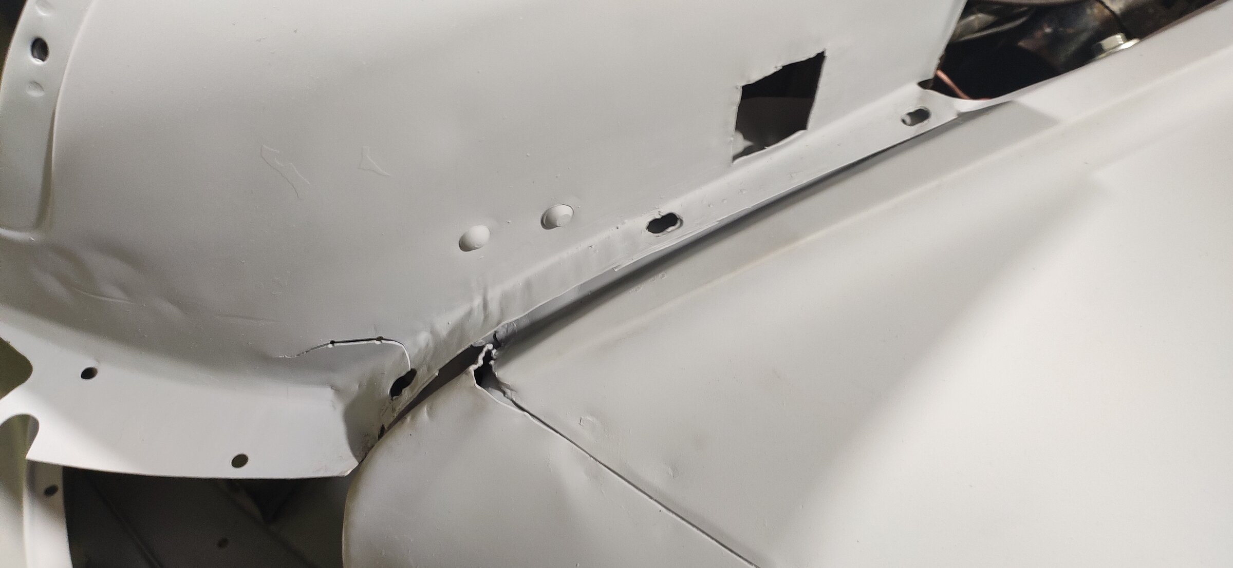

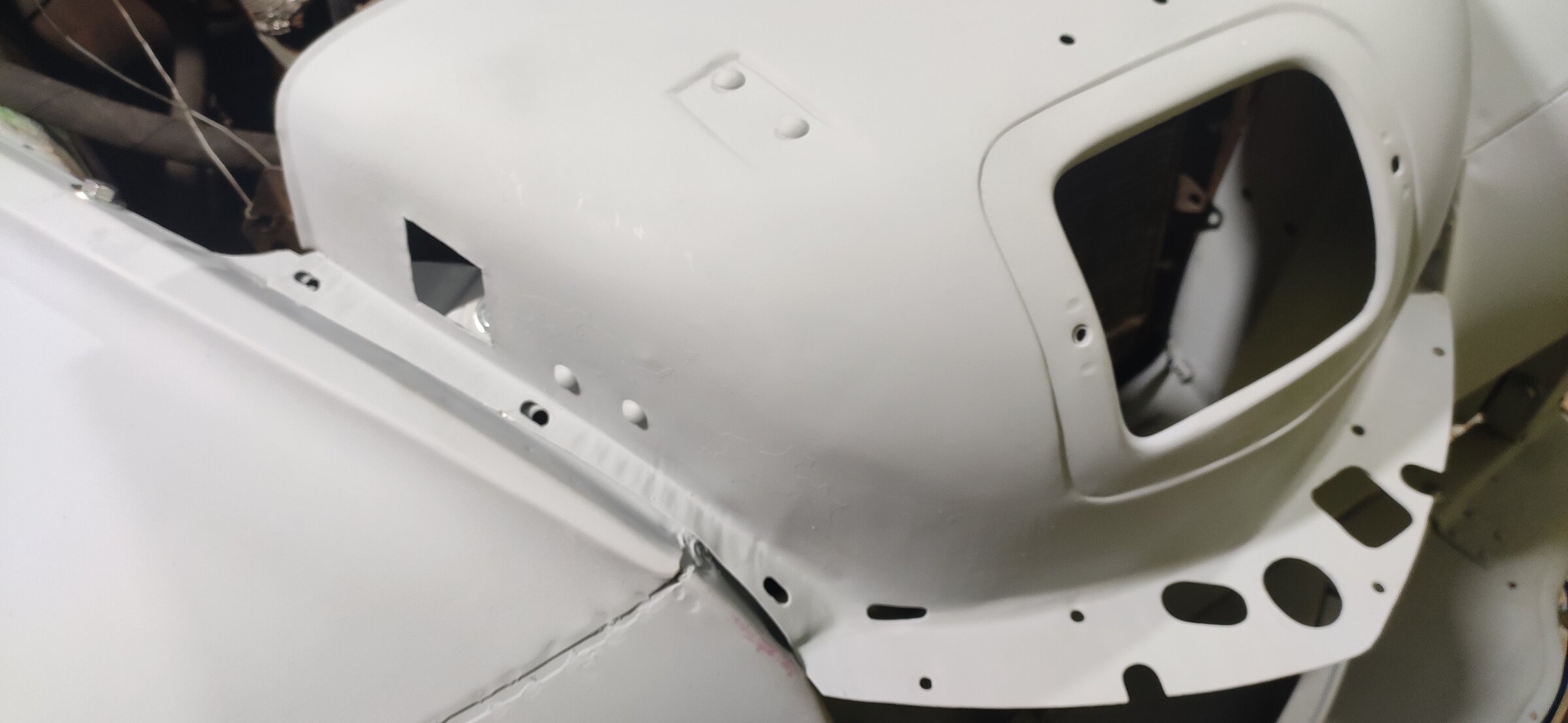

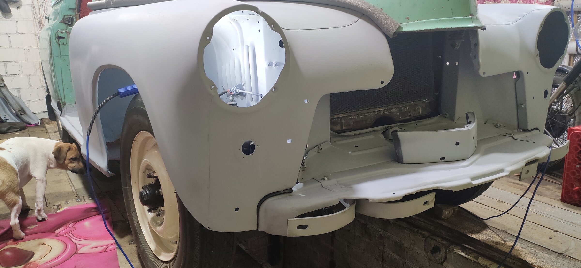

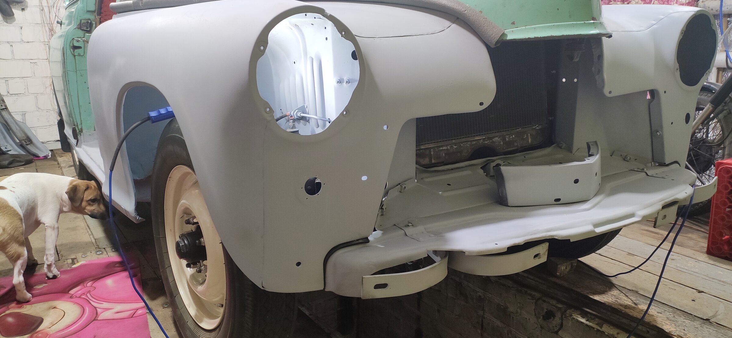

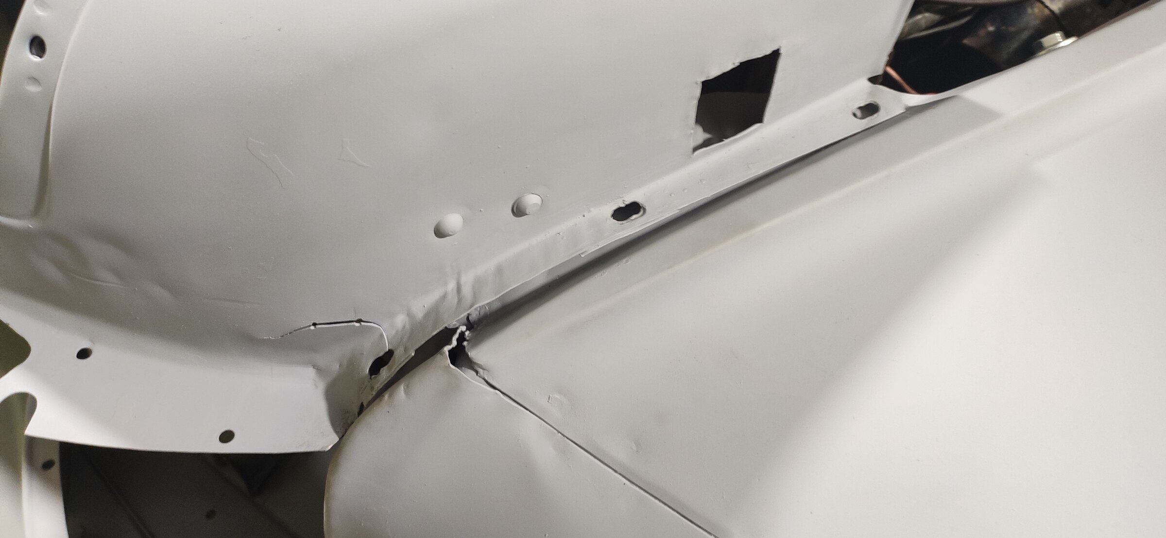

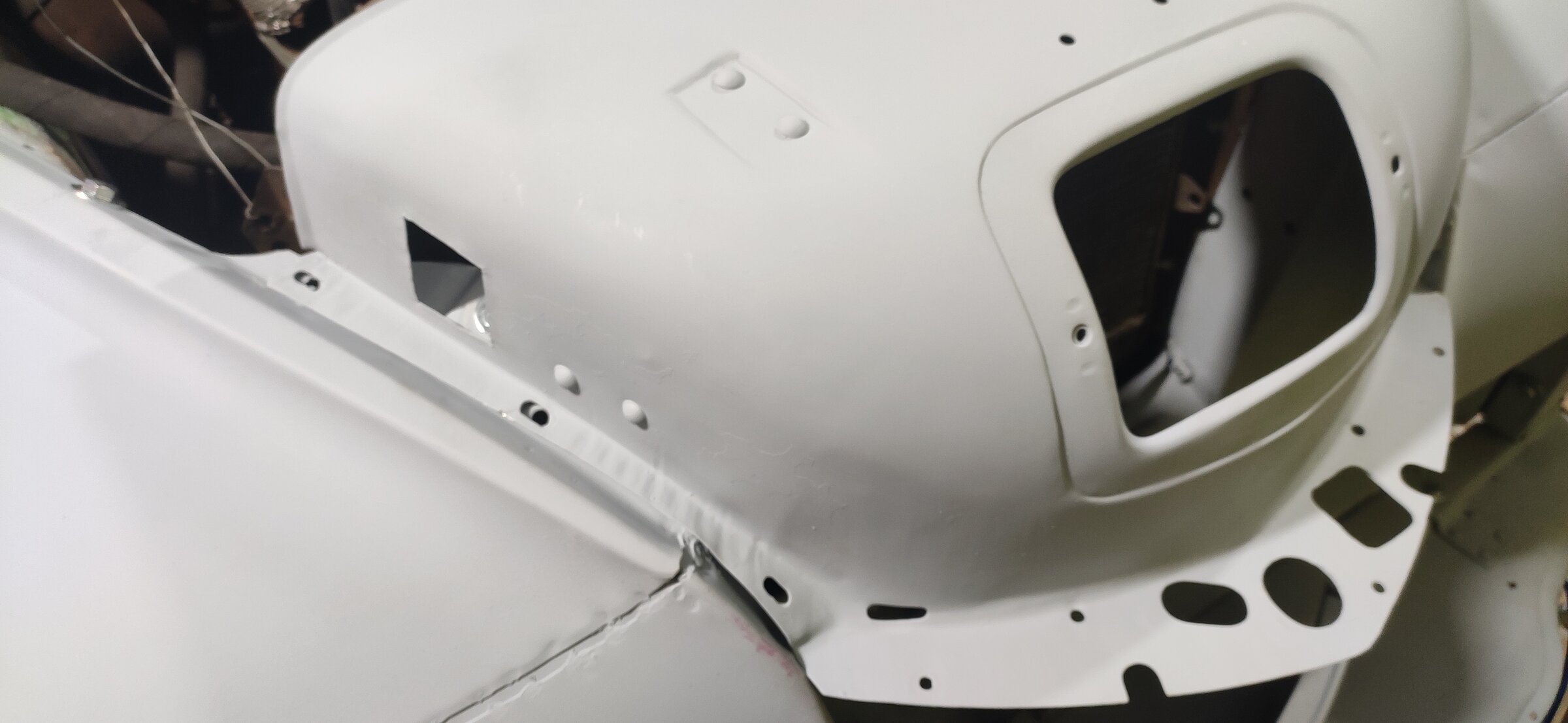

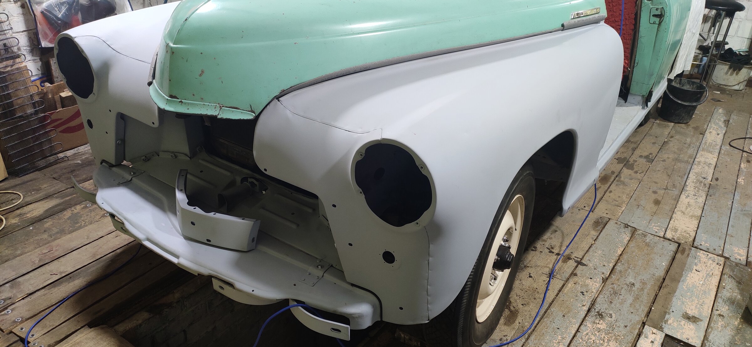

Продолжение монтажной сборки. Вопрос по крыльям Варшава. Колпак радиатора не садится на 4 мм приблизительно. Раздвинуть крылья, используя грубую физическую силу? Пилить , рихтовать колпак. Панель верхняя облицовки радиатора тоже не садится на те же 4 мм.
4 848
9 337
Посмотреть вложение 230528Посмотреть вложение 230529Посмотреть вложение 230530Посмотреть вложение 230531Посмотреть вложение 230532
У меня тоже варшавские крылья . Всё подходило нормально . С поправкой на кривизну победы конечно . 4 мм по моему это не так много чтобы пилить колпак . Немного раздвинуть крылья силой , немного колпак сдавить руками . И всё сойдется .
ИВАН
19.08.2005
867
982

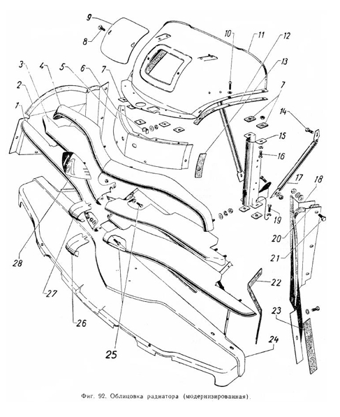

таи же под колпаком поперечная распорка крыльев устанавливается, вначале её фиксируйте, потом и посадку колпака подгоните.
9 821
14 410
Я бы смотрел по капоту! Сперва крылья с капотом подружить, а уж потом с колпаком смотреть что получается!
3 225
6 371
Кстати на Польских крыльях - креплений под эту распорку нет. На свои Польские я беру эти крепления с обычных Победовских крыльев-доноров. Нет на Польских крыльях и одного крепления под череп с каждой стороны с закладными которые. То-же беру это с донорских.
Реакции: gazovod и Oksiqen
Oksiqen
21.01.2021
498
1 325
Отверстия под распорку есть, одно даже с закладной гайкой, самых крайних креплений колпака облицовки радиатора нет. Мысль о доноре замечательная. Но стояли тоже Варшавские крылья. Сейчас монтажная сборка, в дальнейшем наобходимо все привести в соответствие.
