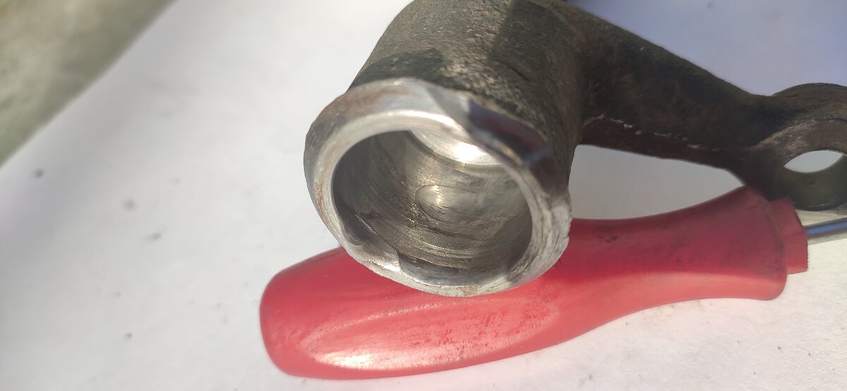

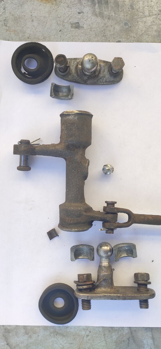

Всетаки не удержался и заменил стеклоподьемник на водительской двери. Стоял родной с приводом от газ 51. Разобрал еще один левый стеклоподьемник, тоже ручка вращалась, а приводная шестеренка нет. Причину показало вскрытие. Возможно специалисты знают почему возникает такая неисправность. Сам столкнулся с разборкой впервые. Для меня теперь понятно к чему приводит несвоевременная чистка и смазка всего механизма и привода стеклоподьемника. На этом стеклоподьемнике возросло усилие на оси значительно и сломало разрезную фигурную шайбу с выступом, который и обеспечивает передачу усилия от оси на шестеренку и дальше. Возможно кому-то будет интересно посмотреть внутренности привода)))

Я думаю, что внутри где стоит пружина смазки быть не должно. Пружина является тормозом от обратного вращения (от стекла к ручке). Вообще это гениальная инженерная мысль. Когда разбирался как этот механизм работает - был удивлен насколько все продуманно. Лапка отломанная должна быть Уже чем вырез сегмента в ответной обойме оси ручки. А вот износ по краям этой лапки следует устранить. Иначе механизм не будет правильно работать.

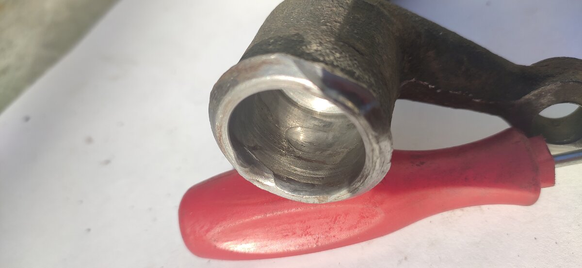

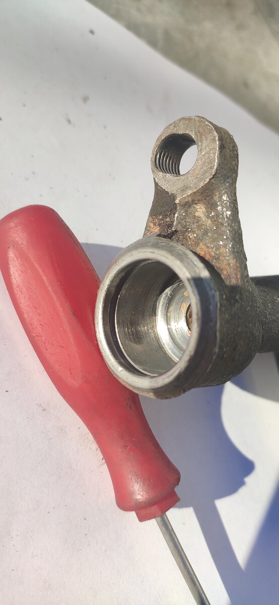

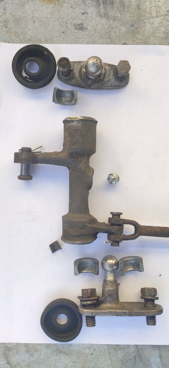

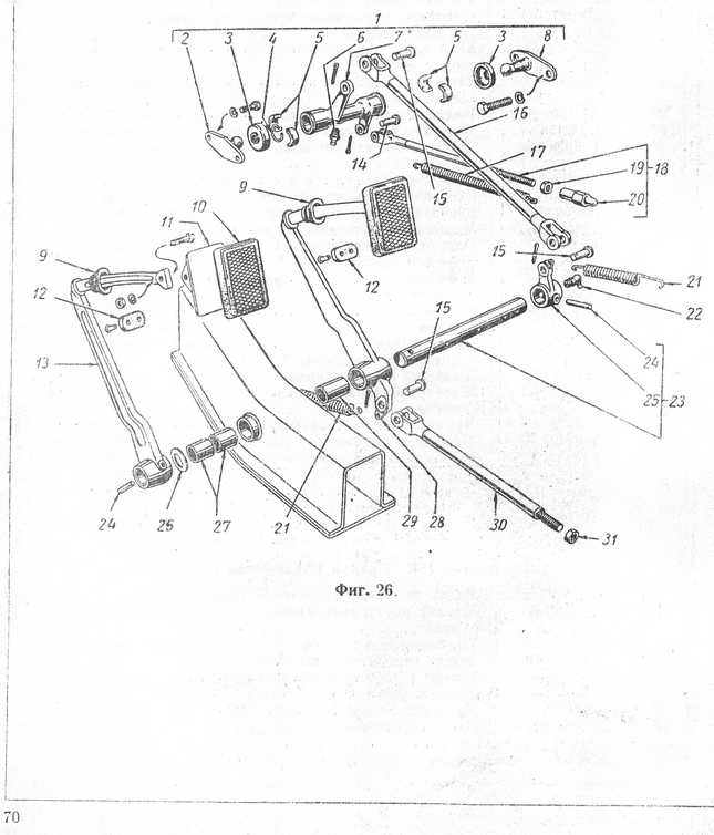

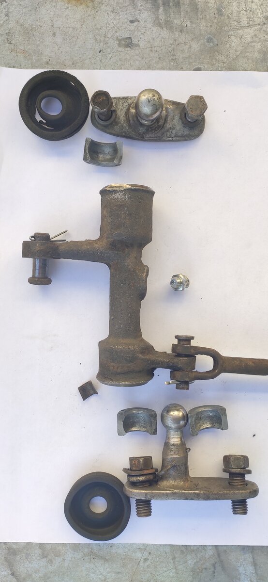

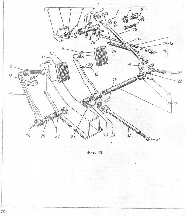

После разборки 20-1602028-Б Валик привода выключения сцепления в сборе .... появился вопрос, одного сухаря нет? потерялся наверное? На рис 26 штифты указаны со стороны с которой вставляются, я правильно понимаю? Это я к тому, что выбивать в обратную сторону.

Посмотреть вложение 227770Посмотреть вложение 227771Посмотреть вложение 227772Посмотреть вложение 227773
11-7533 сухарь валика выключения сцепления,до сих пор продается в и-нет магазах з/частей Уаз.
Он применяется в уазо-буханках в механизме опоры тяг переключения передач...

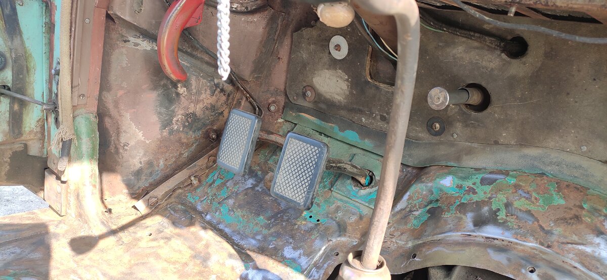

Два часа снимал эти педали(((. Строительный фен не помог, только газовая горелка и экран из подручных материалов ( отлично получилось из консервной банки. Помня совет Александра, начал с внутренней стороны. Методом научного тыка определил в какую сторону нужно выбивать штифты. Есть основания полагать, что педальный узел не разбирался. На фото видно в какую сторону выбивать штифты( дополнительно отметил на на рисунке каталога). Может кому интересно будет и поможет без танцев разобрать этот узел. Как- то так))) Два часа ...
5 223
3 815
Я ничего не понял про пропил и лужение. Втулки педального узла просто запрессовываются в педаль и во втулку в лонжероне. Они на заводе так сделаны, что при запрессовки уже обеспечивается необходимый натяг в паре педаль-втулка и не нуждаются в пост-обработке. По сути они просто свернуты из перфорированной ленты.
Запамятовал-ось педалей 25 мм?
4 848
9 337
Вроде не 25 мм . Там какой-то хитрый дюймовый размер ( но это не точно , память не та уже и 10 лет прошло ) . Я когда втулки искал по магазинам подшипников никак не мог найти в размер .
Реакции: ash-oldgaz и Andrey1992
HistoriK
14.02.2011
2 386
8 076
Если вал оставлять старый, его придётся проточить. Наверное втулки исходя из результатов лучше искать.
Реакции: Oksiqen и Andrey1992
