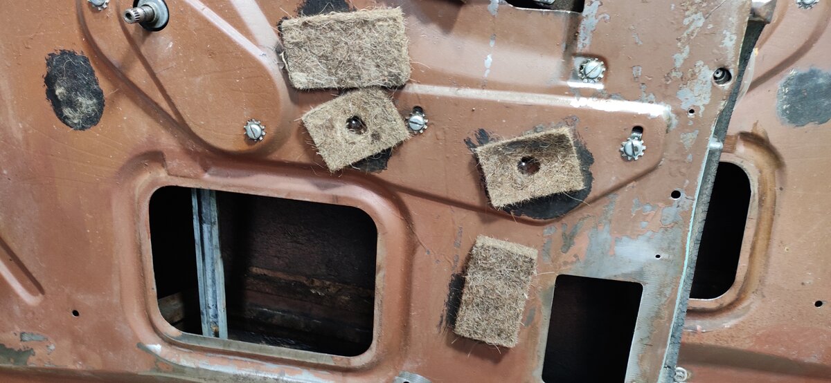

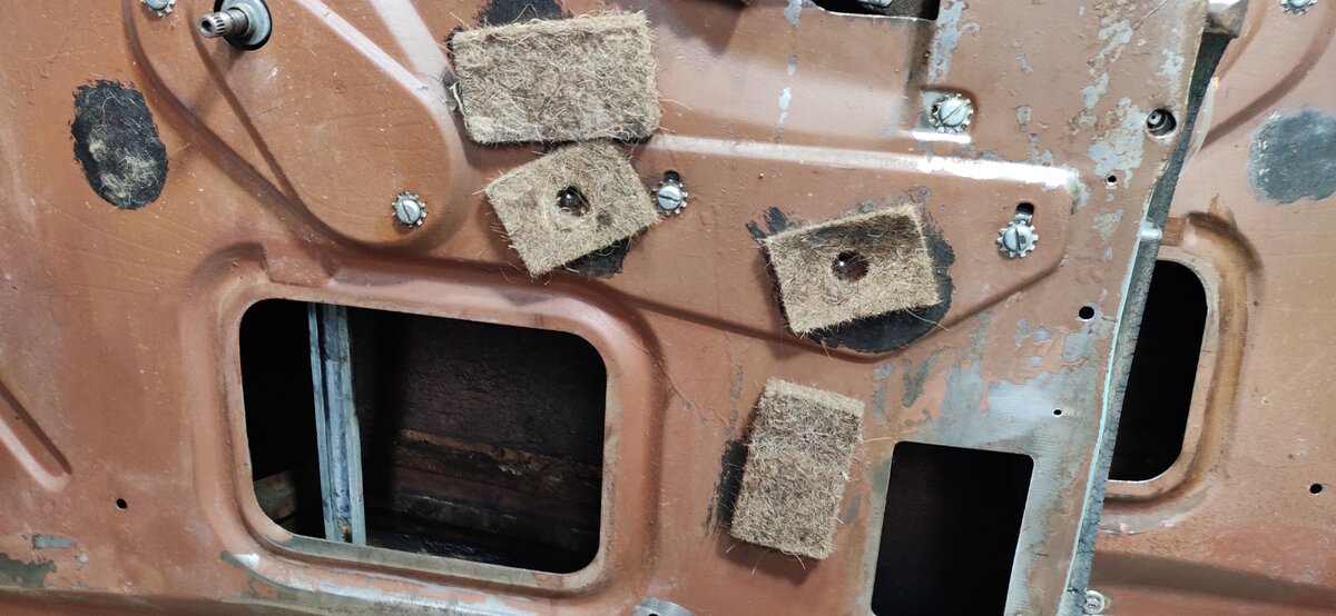

Вот наглядно по остаткам заглушек, у Александра Историка, ссылка в тему ремонта дверей
Тынць

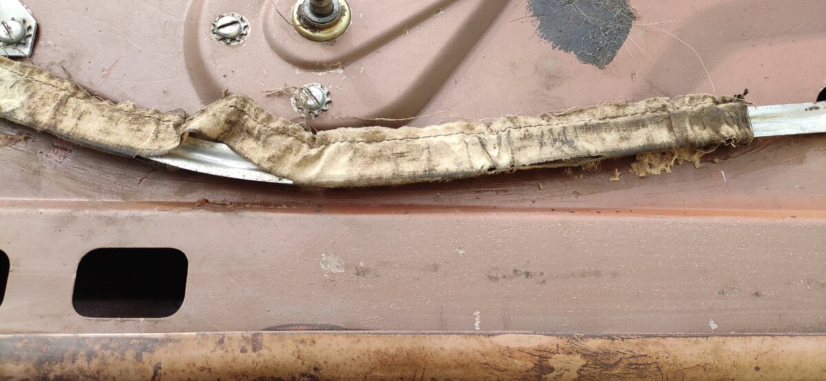

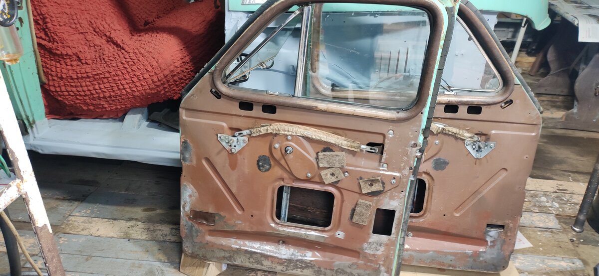

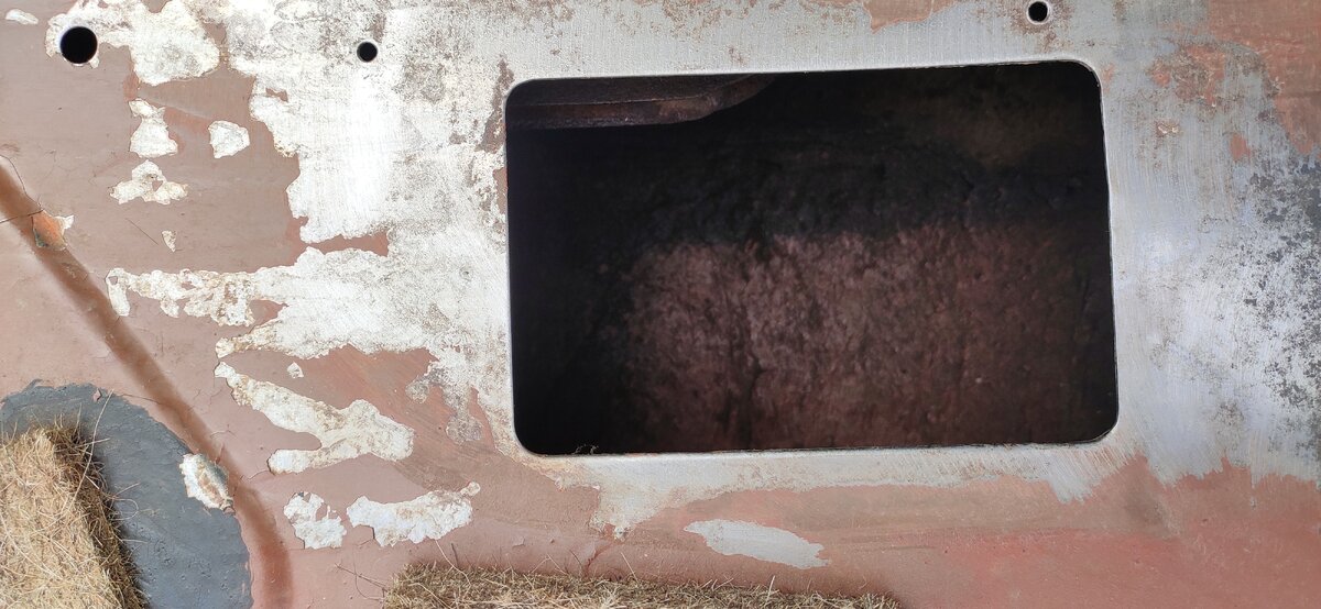

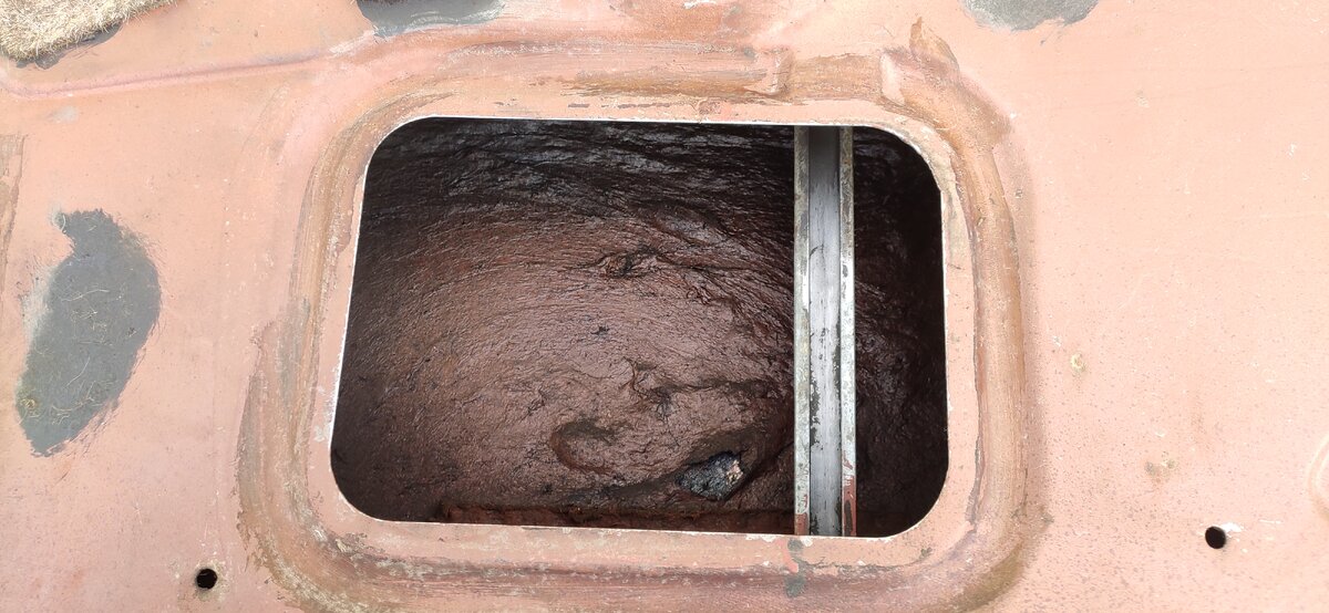

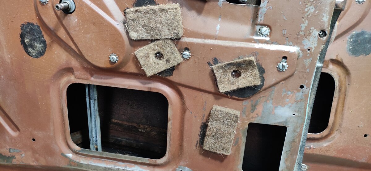

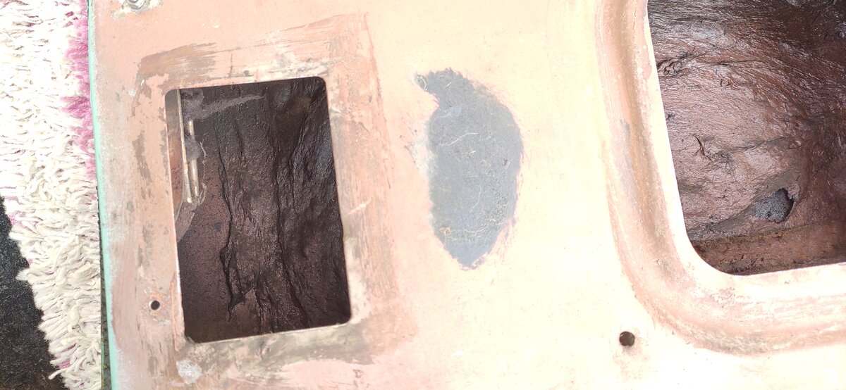

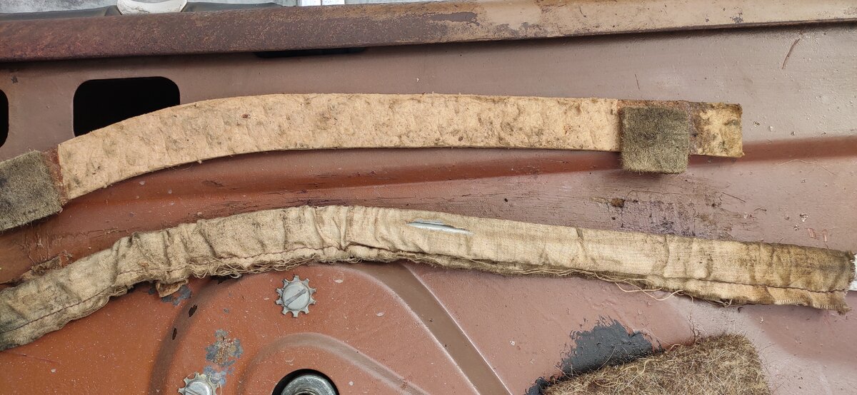

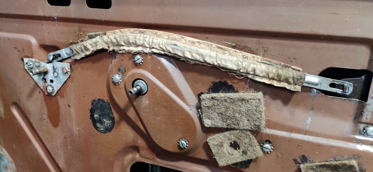

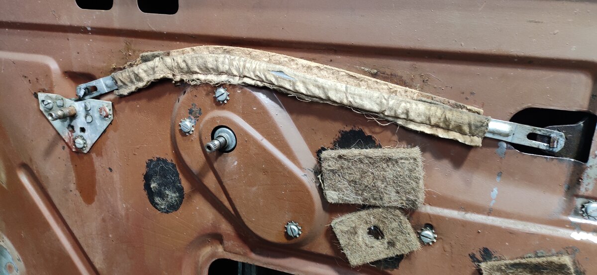

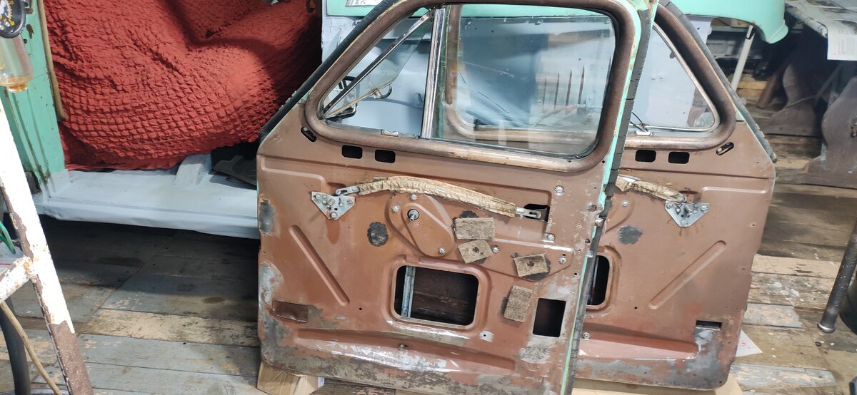

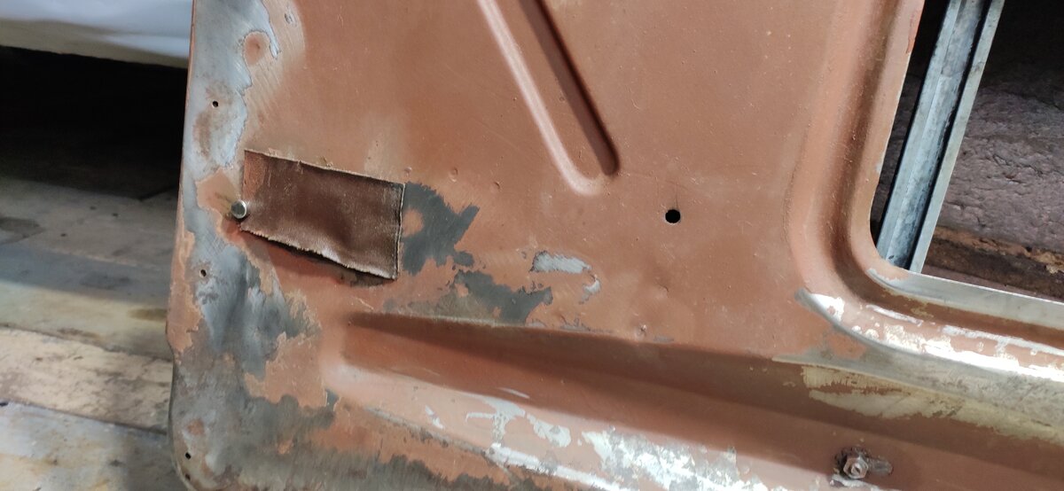

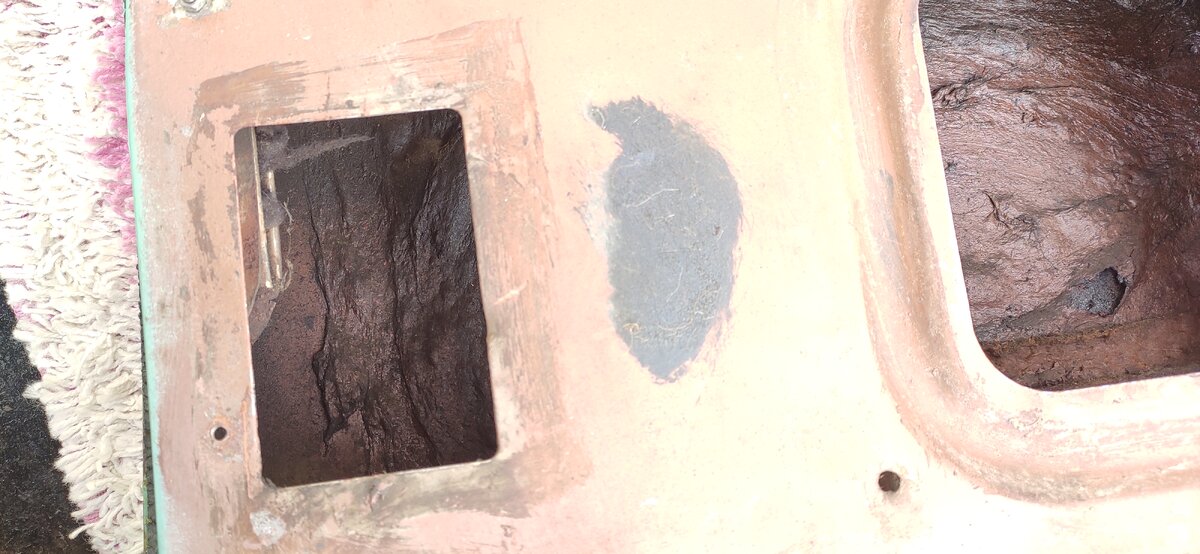

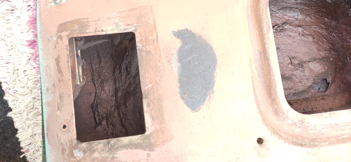

Итак что имею на Победе 1956 года выпуска, используя таблицы выпуска по номерам кузова и шасси, ориентировочно апрель 1956года. следы клея на трех нижних проемах, на проеме штока ограничителя сохранился дермантин сходный применяемому на дверных картах. Уверен что и на остальных двух проемах был тоже дермантин, исходя их логики технологии применения материалов при сборке двери. Также на фото сохранившаяся прокладка тяги замка двери, картон и две войлочные накладки. Может кому тоже интересно) Войлочных накладок тоже 5 ( как и у историка).

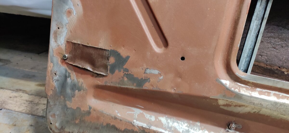

Да, эти окошки заклеивались, чем то вроде кожзама. У меня в водительскую дверь дополнительно вклеивали кусок резины поверх родного картона, и окошко обильно мазали клеем.
На остальных трех дверях все осталось нетронутым.
... сохранившаяся прокладка тяги замка двери, картон и две войлочные накладки...
на август 54 год всё так же.

Моя начала 55 года. Дерматин тоже был наклеен, но неродной явно. На окне под ограничитель его не сохранилось, только остатки клея.

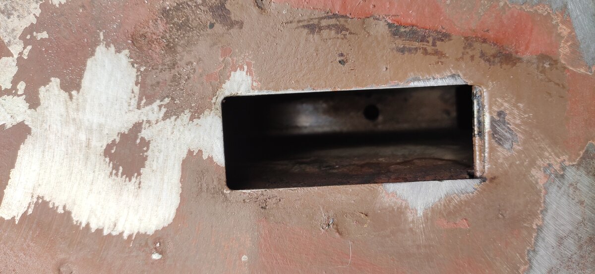

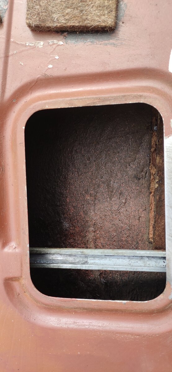

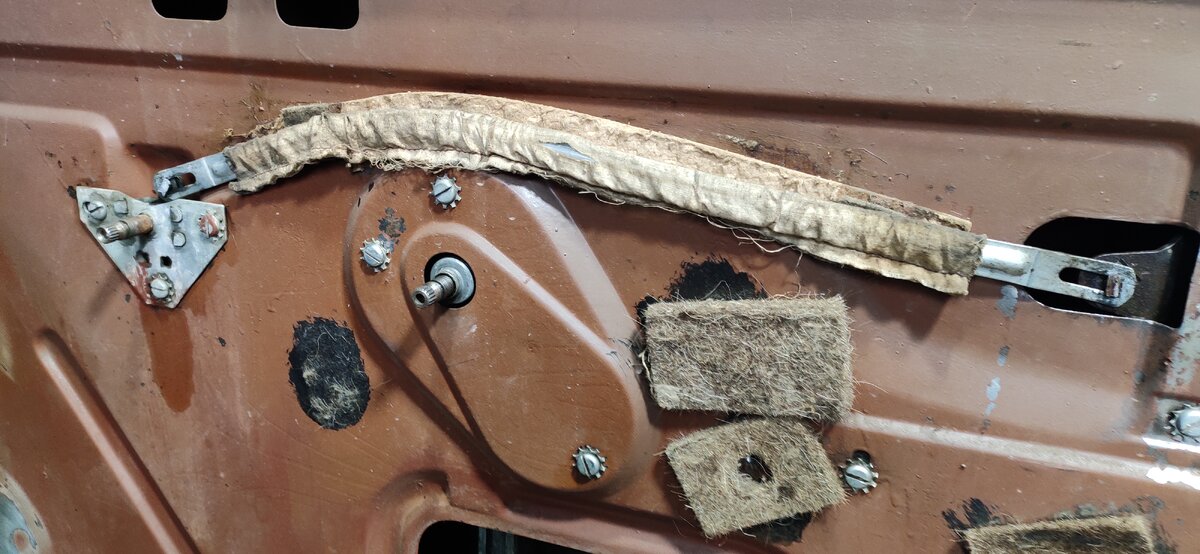

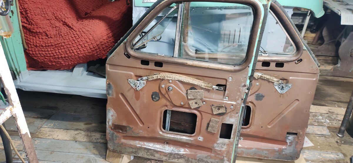

Посмотреть вложение 227516Посмотреть вложение 227517Посмотреть вложение 227518Посмотреть вложение 227519

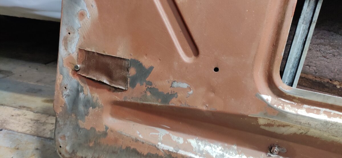

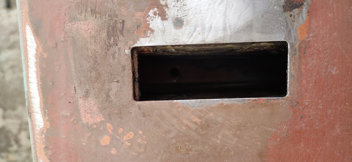

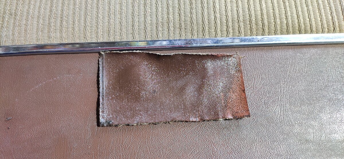

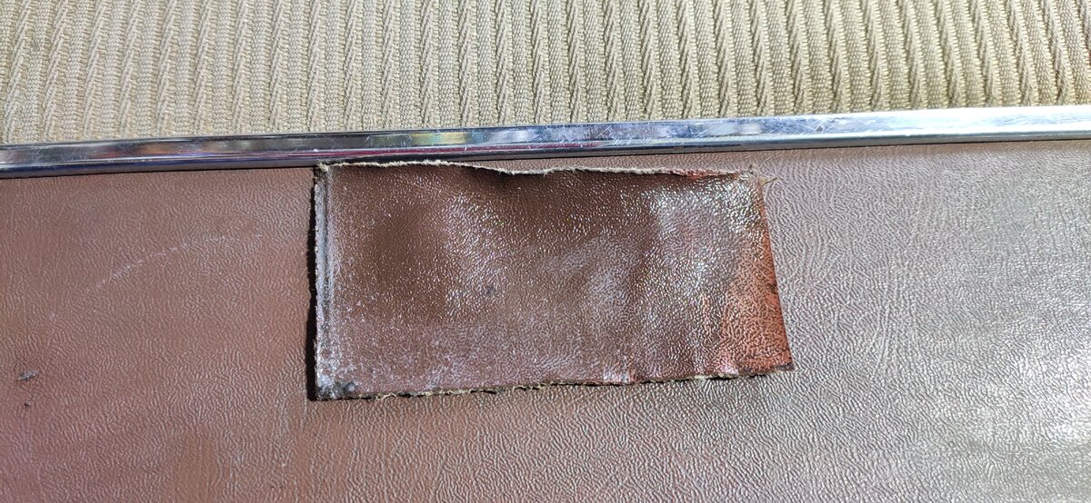

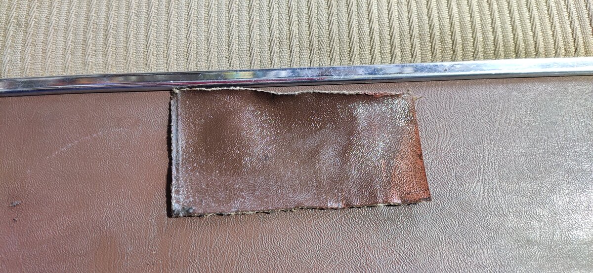

В процессе борьбы за оригинальность возник вопрос. На правой двери сохранились войлочные прокладки, чехол тяги замка, прокладка под тягой замка и наклейка на проеме тяги ограничителя. Наклейка по текстуре такая же как дермантин на двери.Посмотреть вложение 227520
На фото Победы из Политехнического музея такой наклейки нет. Так понимаю на двери сохранилась родная наклейка, остальные 4 проема не заклеивались? Хотелось бы услышать мнение знающих людей)
У нас на доноре 1956 вроде бы года на больших отверстиях тоже были заплатки.

Так они на больших отверстиях больше всего и нужны

Ну штошь, подводя итог всего вышесказанного, получается : три нижних проема заклеивались дермантином сходным с применяемым на дверных картах. Под тягой замка( в матерчатом чехле бледножелтого цвета) двери устанавливается прокладка из картона ( клеить картоном к панели двери) с войлочными накладками по краям, На панели двери наклеиваются 5 войлочных накладок. Как образец см. фото выше на этой стр. Александра Историка . Как-то так.
