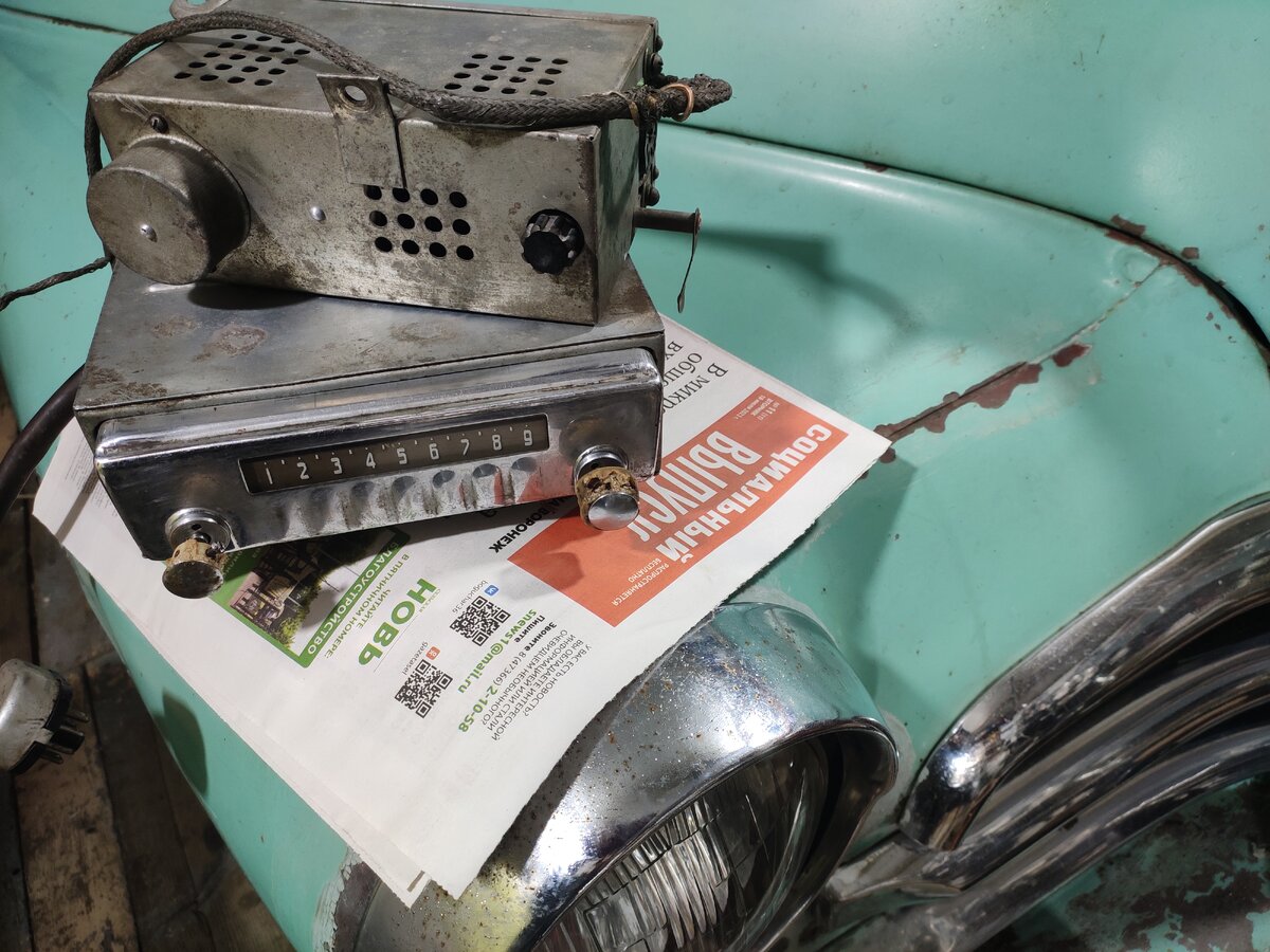

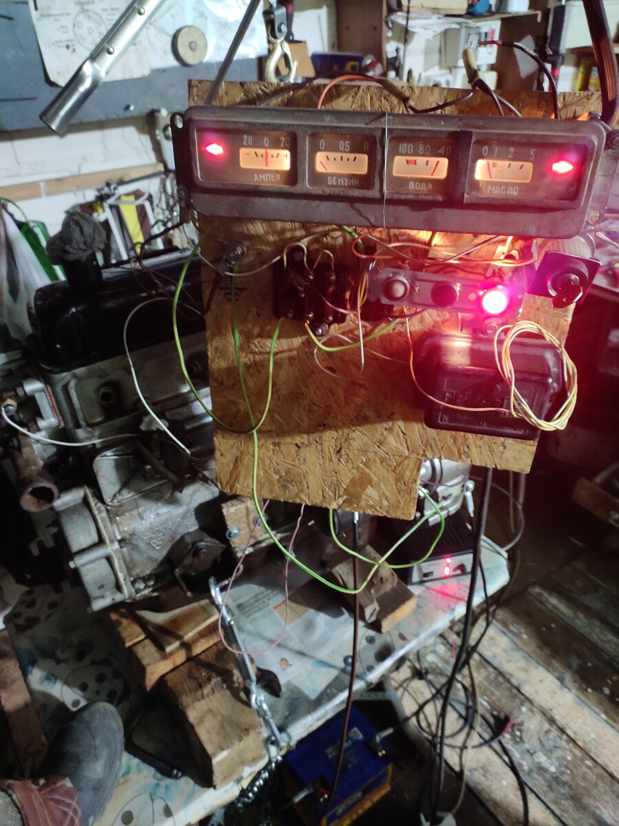

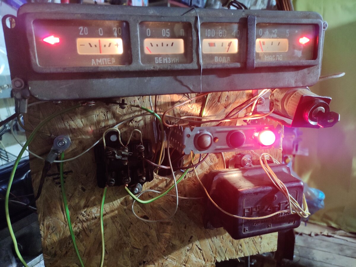

Одна из причин неработающего БП приемника А-8, это асинхронный вибратор типа ВА-12,8 . Залипают контакты от длительного нерабочего состояния. Специалист вскрыл, почистил, помыл, ну а мне просто изготовить бандаж. Если что, вдруг кому пригодится эта информация.

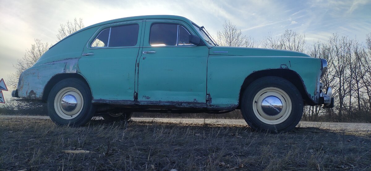

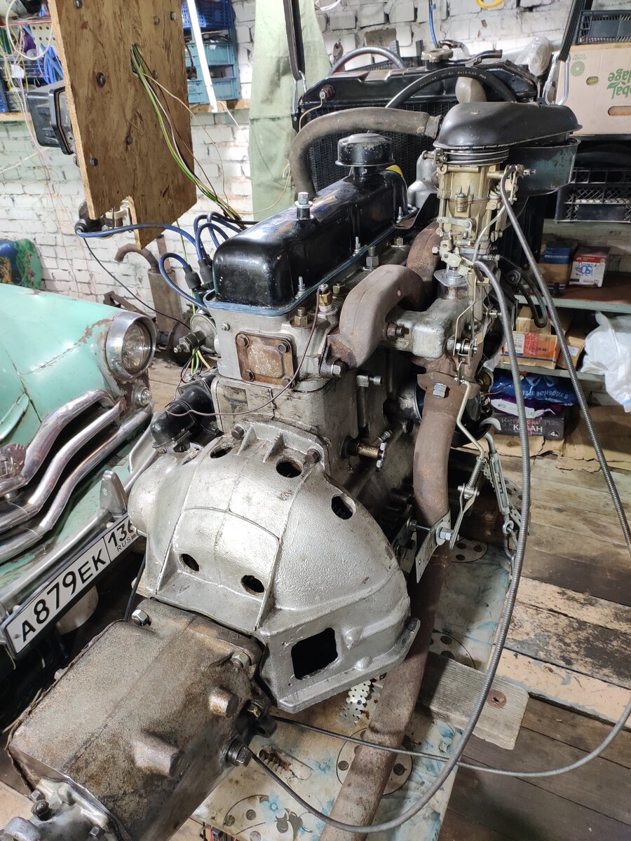

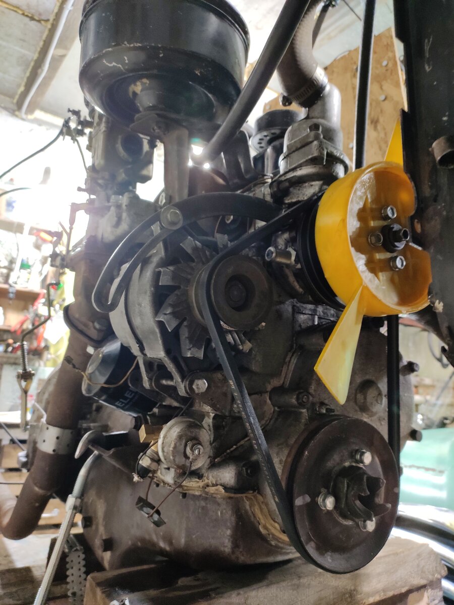

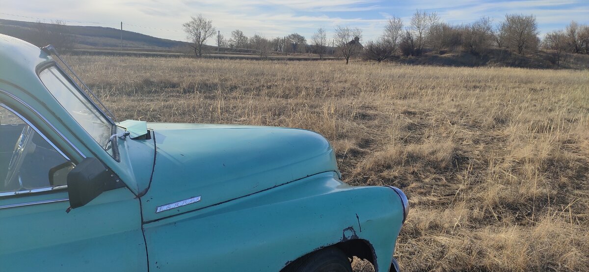

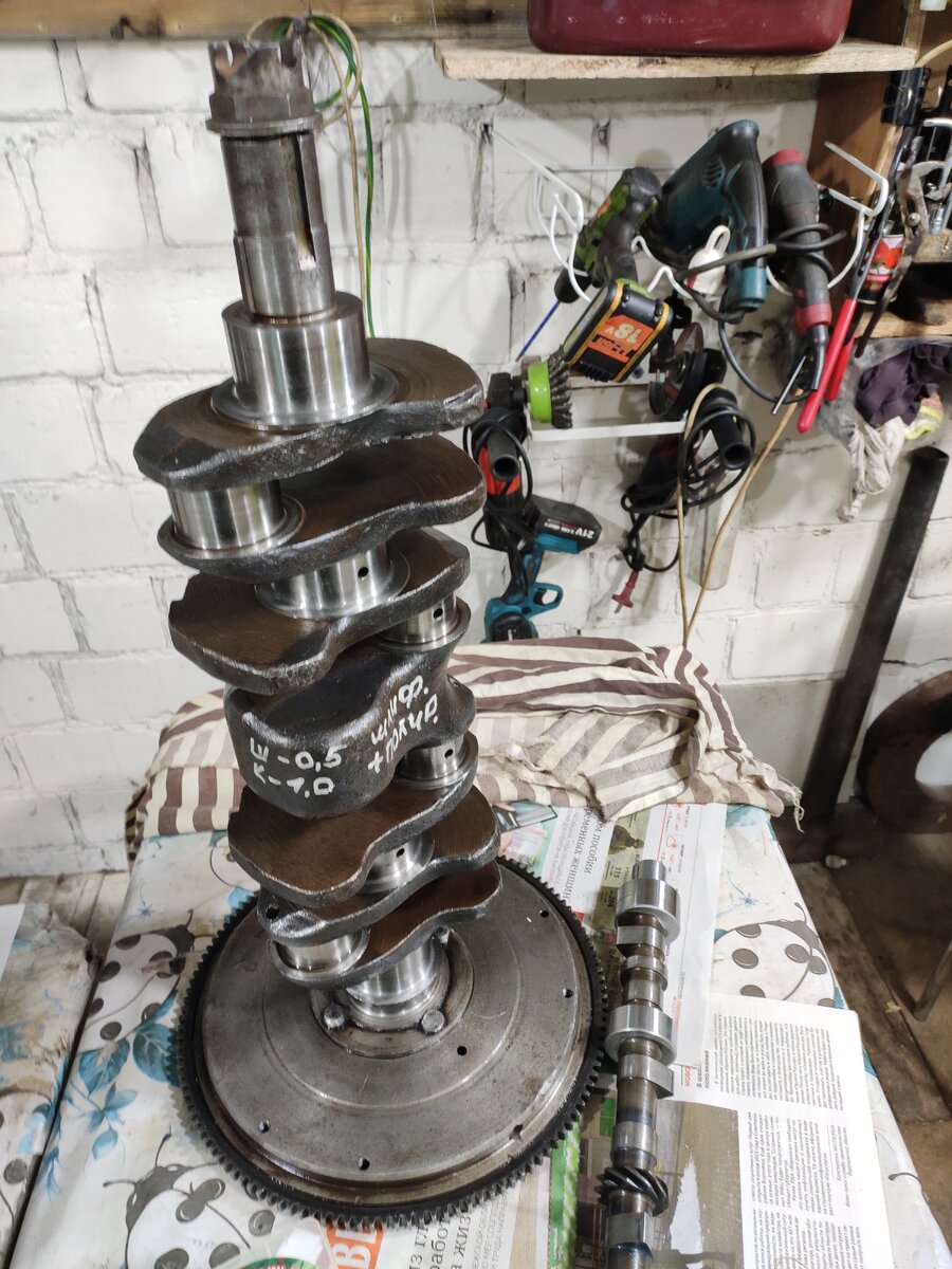

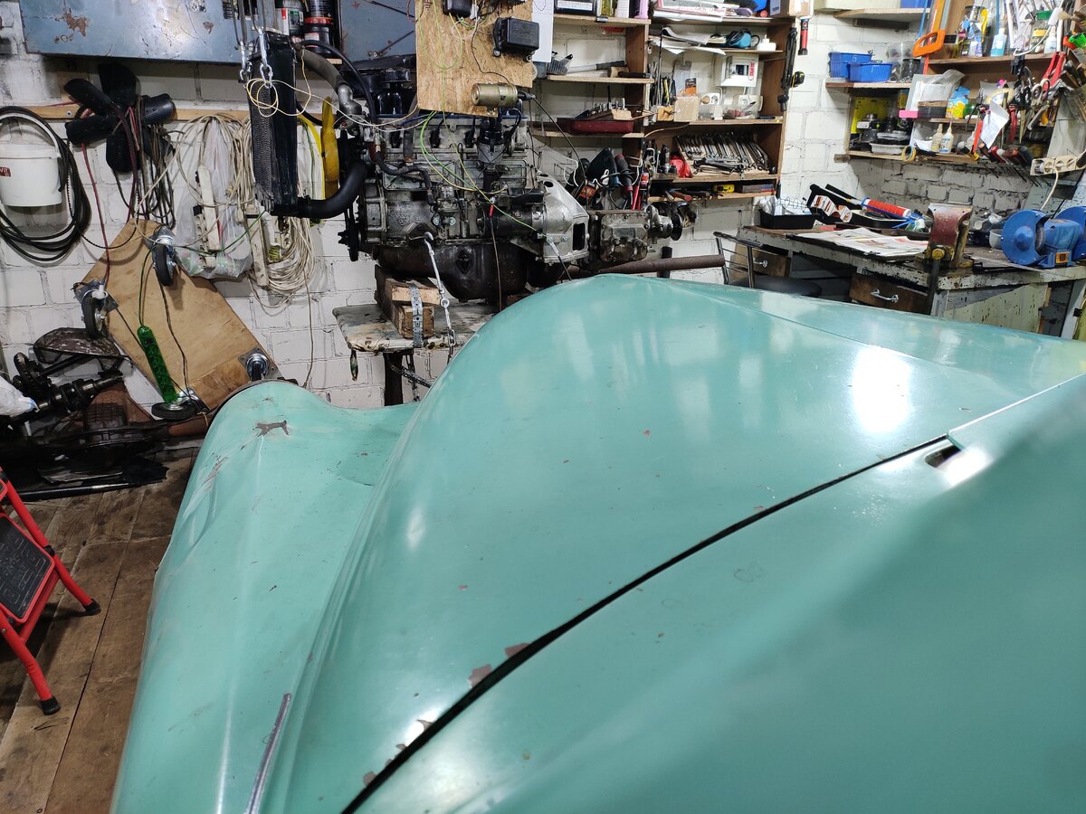

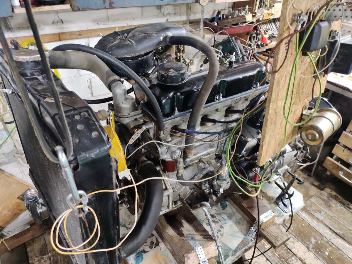

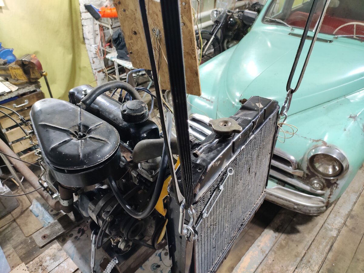

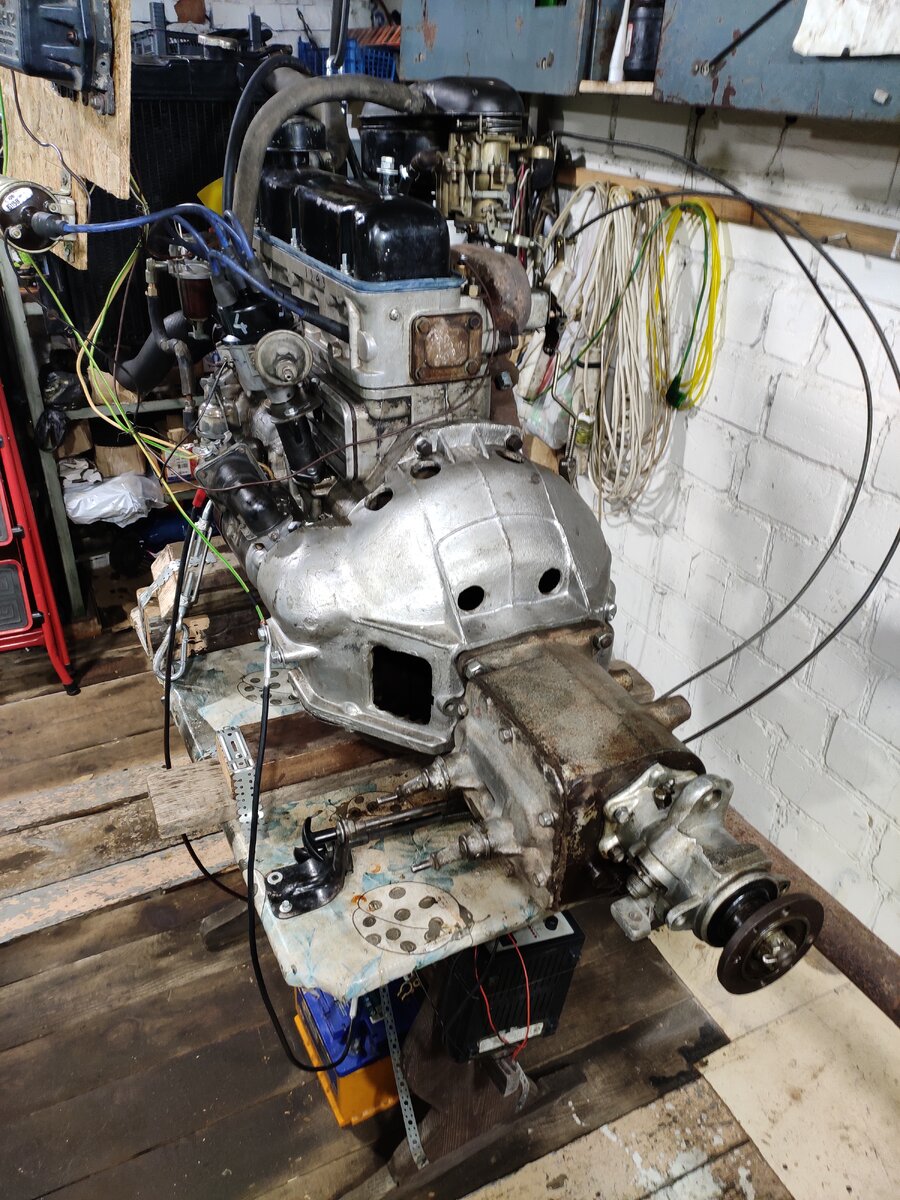

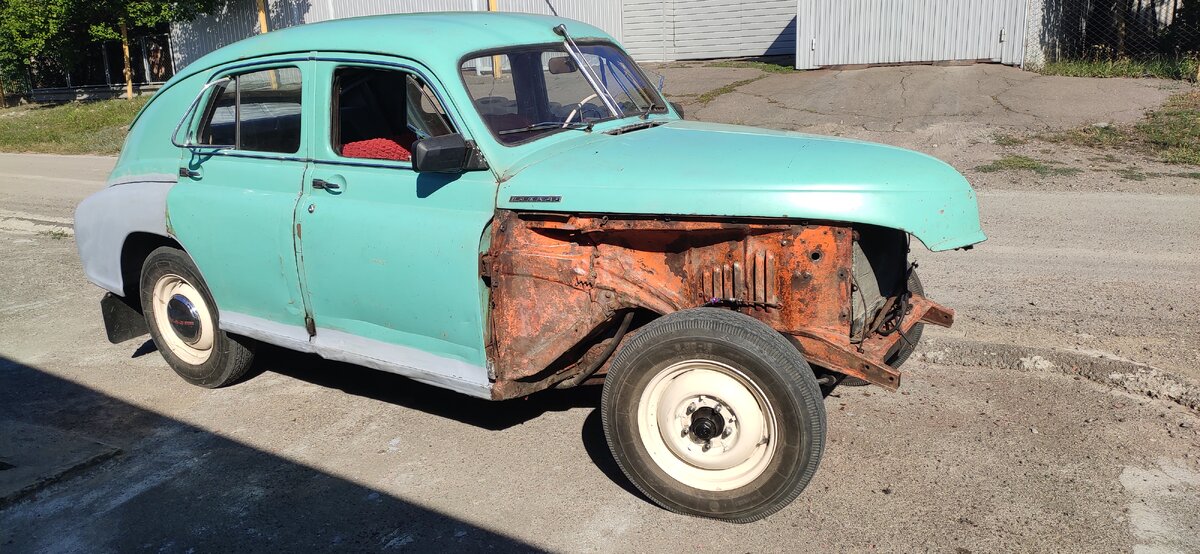

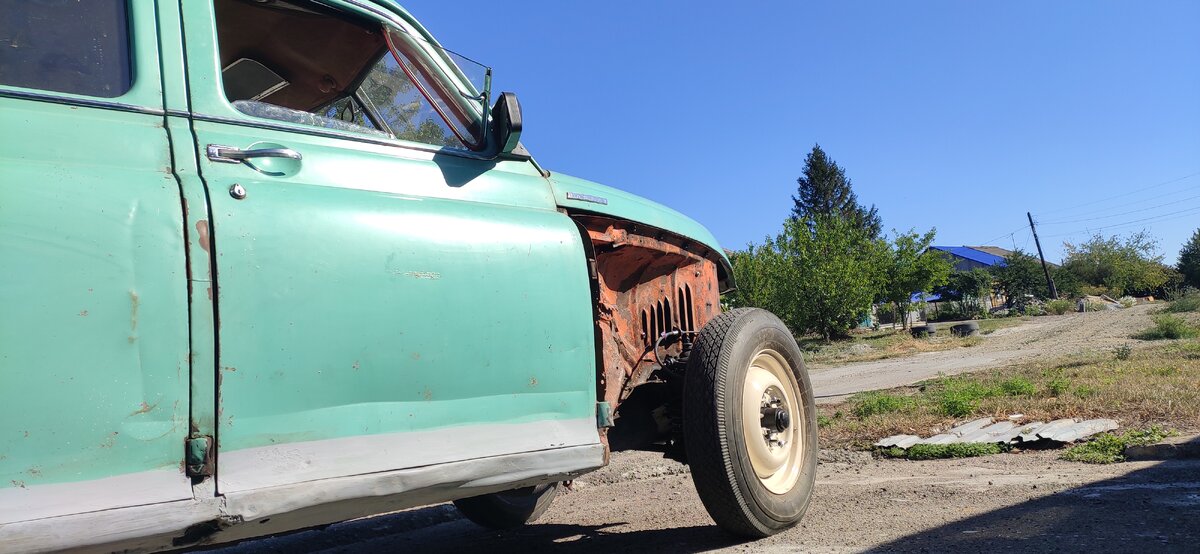

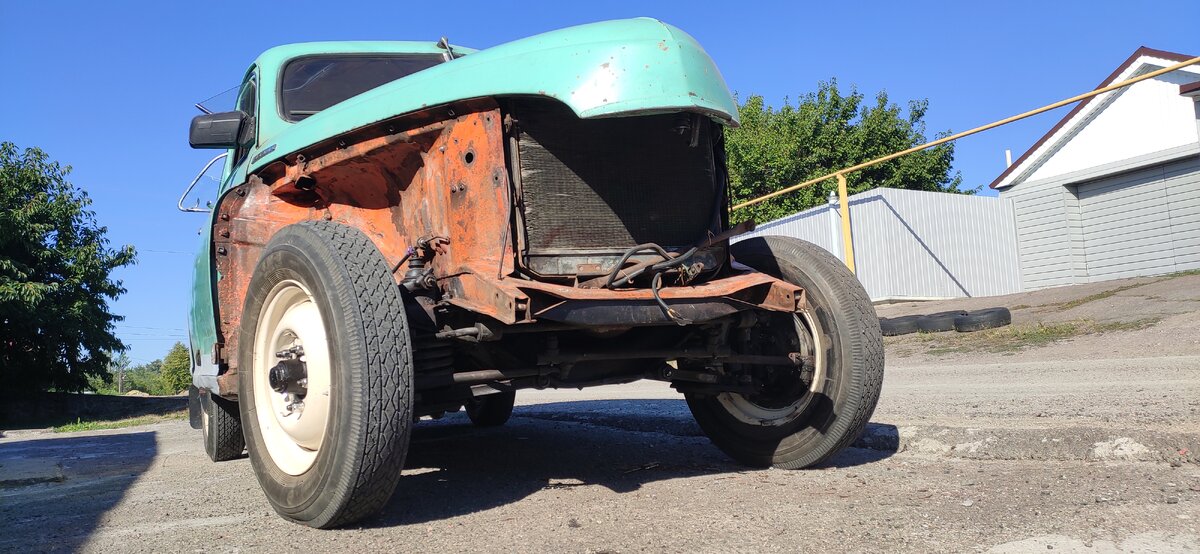

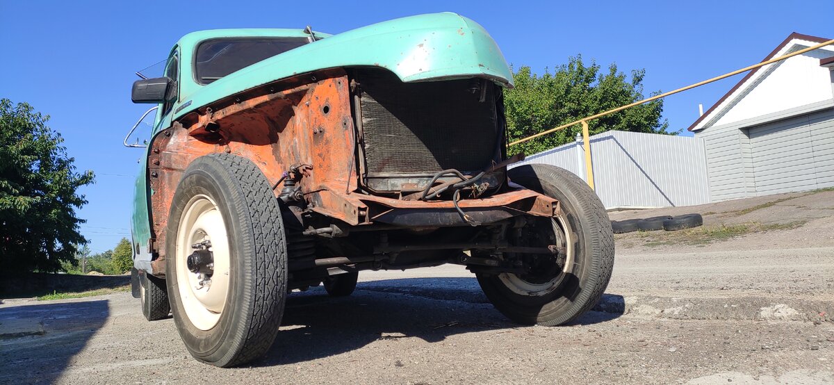

Вот моя деревня.... Кстати видно на фото причину поиска лобового стекла водителя. Стоит очень жаркая погода, больше 32, двигатель с большим износом, дымит, но не греется)Появляются крамольные мысли: может проще отремонтировать свой S21. и не забивать голову родным 20? Так все готово к сборке.. 20 . Прошлифован, расточен, овтулен, отбалансирован, скомплектован... Да покрашен уже наконец)))

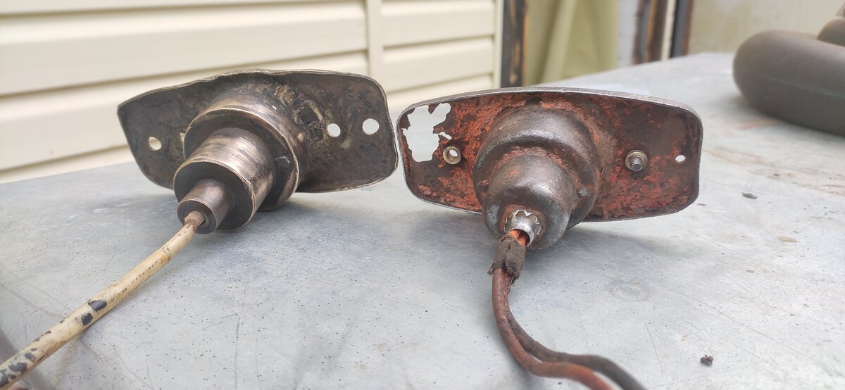

Вот такой колпак облицовки радиатора, но родной. Развальцевал кромку, подровнял и на электролиз.

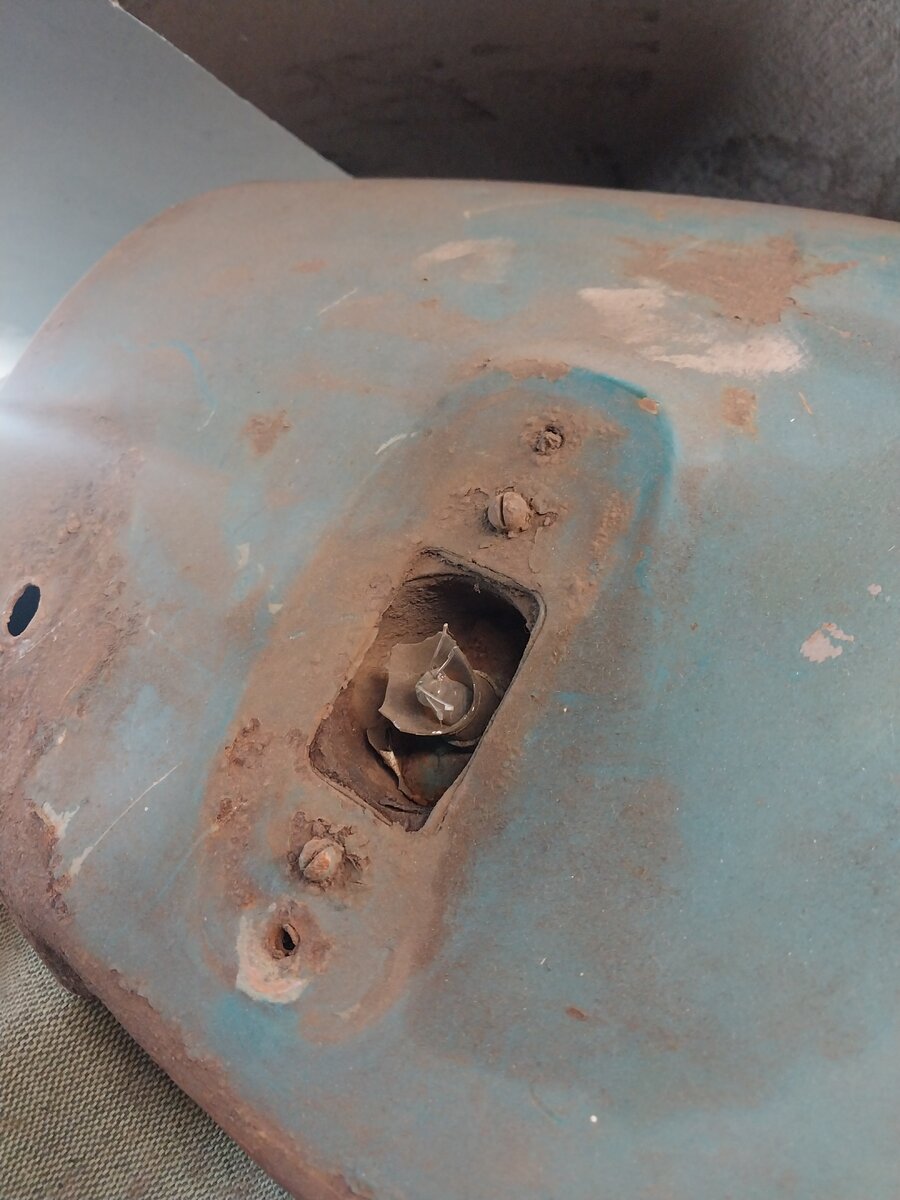

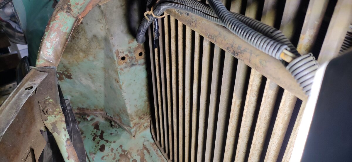

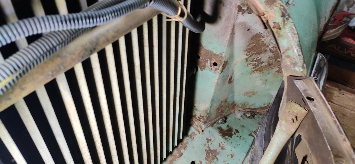

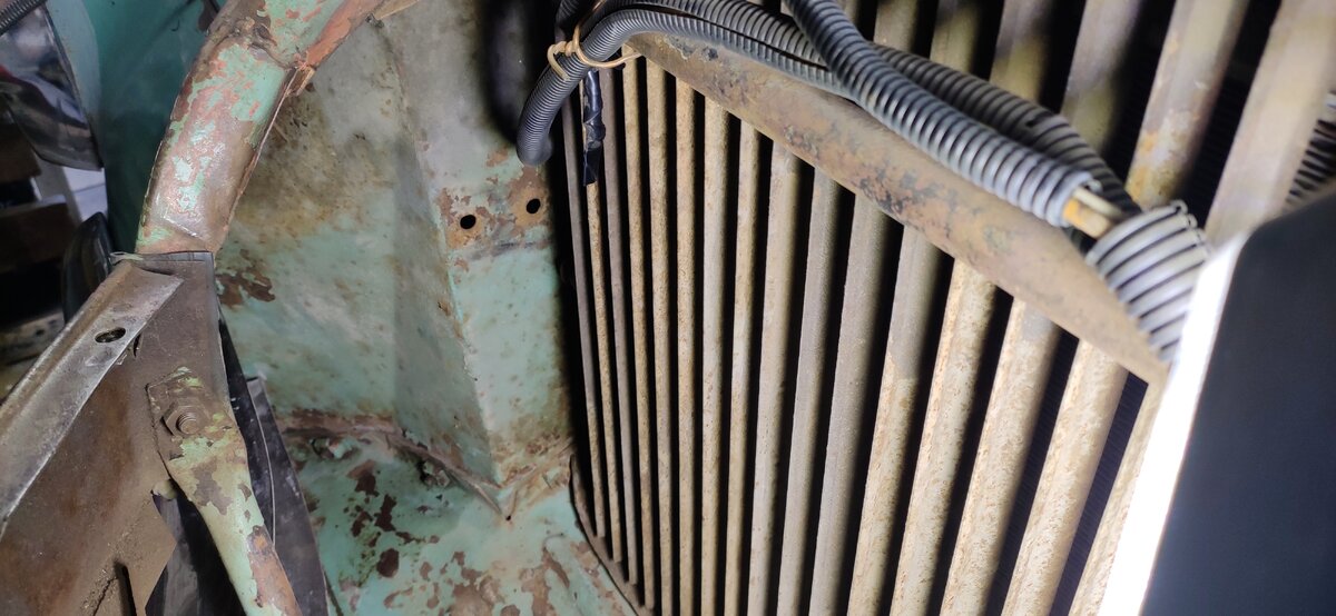

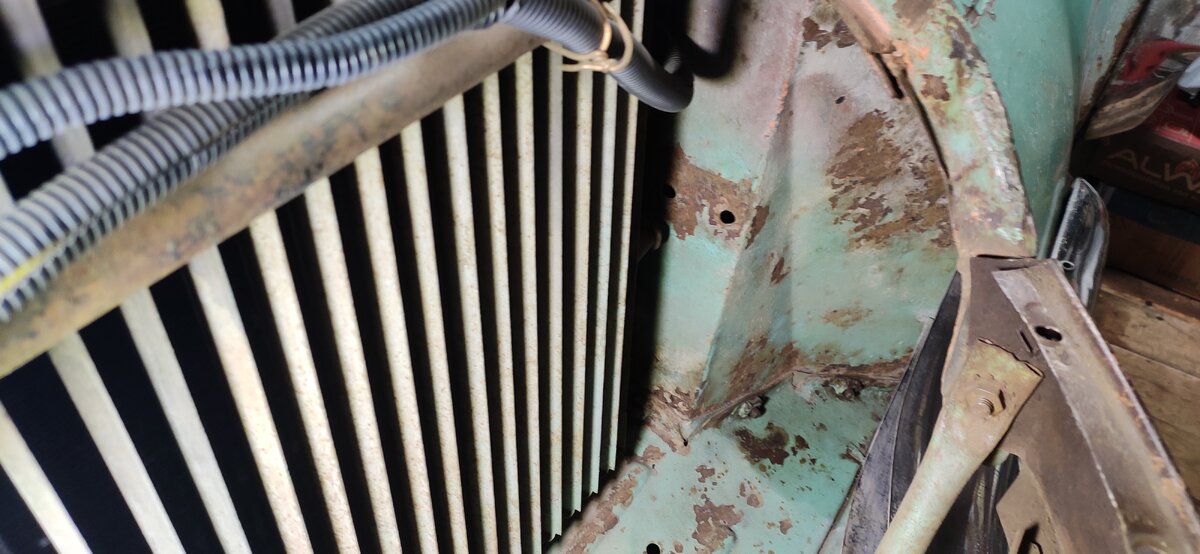

Появился вопрос : что крепилось к этим парным отверстиям по бокам на отражателях облицовки радиатора?

Штатно там таких отверстий быть не должно
Спасибо, на нашем брызговике облицовки радиатора куда бортик делся? Щас сделаю фото своего.
Стоит не родной радиатор, что мешало вырубили зубилом или загнули. Еще, так понимаю отсутствует Щиток радиатора боковой левый и правый ? Поз. 24 и 25 на рис. 89 каталога М20 1955г. Буду весьма признателен за щитки ( в смысле куплю ) или эскиз щитков.

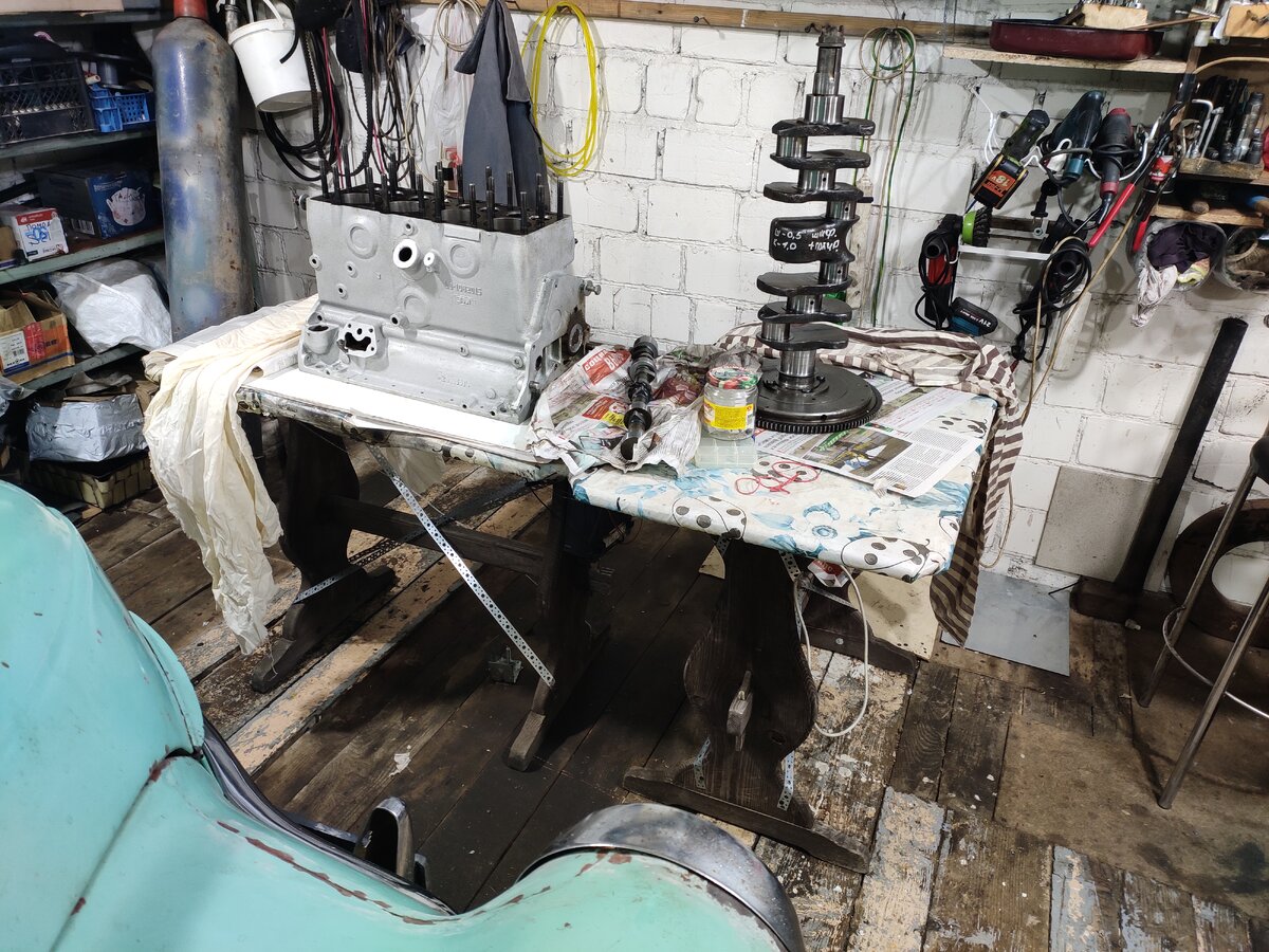

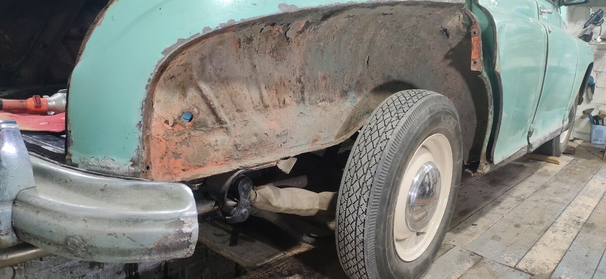

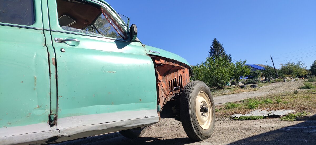

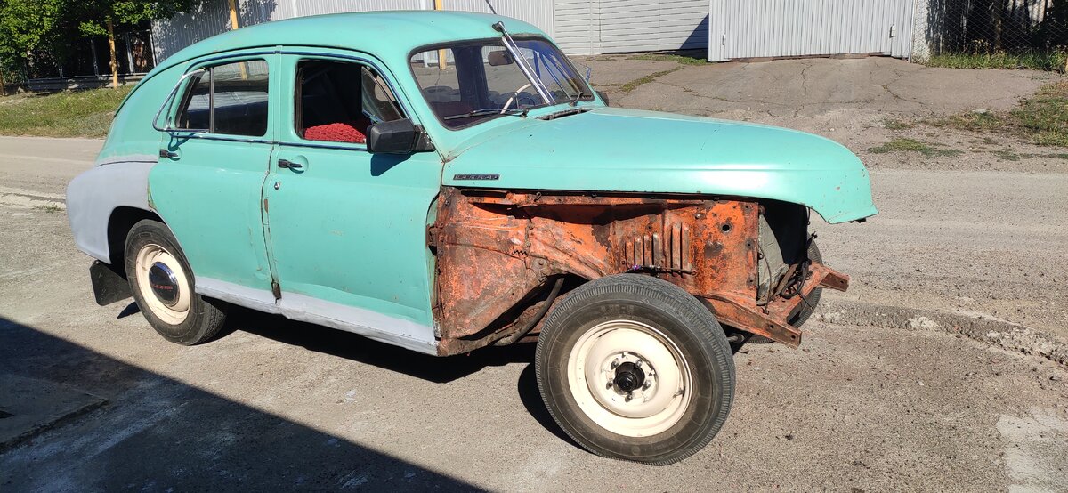

Всех приветствую, ремонт продолжается, хотя это больше разборка. Почему-то все очень очень медленно, наверное жалею закладные гайки. Разобрал одну сторону и погода стала портиться, решение выполнить покрасочные работы защитными грунтами, пока температура воздуха высокая.

отл. задел на зимний фронт работ!
хорошая и основательная подготовка догрогого стоит.
в сером грунте хорошо все видно,что и как, поэтому медленно сейчас, а далее быстрее пойдет!

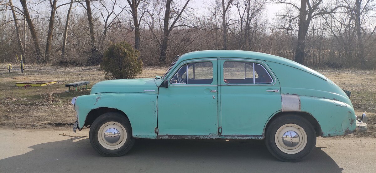

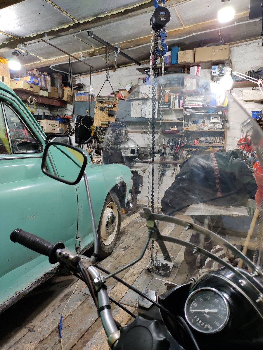

Запись о сожителе Победы по гаражу ИЖ-49. Особое удовольствие каждый раз
доставляет поездка на пляж реки Дон на ИЖ-49, многое из молодости связано с этим местом. Фото сделаны вчера 17.08.25 года во время прогулки к устью реки Богучарка и месту которое во времена СССР было городским пляжем.
