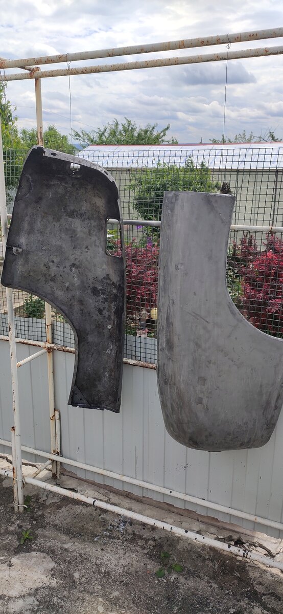

слева, по ходу - очень сильная трещина , потерян ламель жалюзи и вскрывали раскос-услилитель, а справа на первый взгляд только вертикальная перегородка вдоль проема проржавела как друшлачок, но в остальном правый брызговик вылядит вполне...
Кроме множества доп. отверстий в районе вывода проводов фар и поворотников не заметил явного криминла.

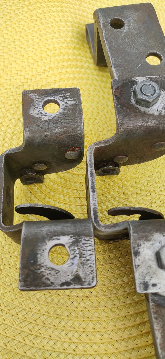

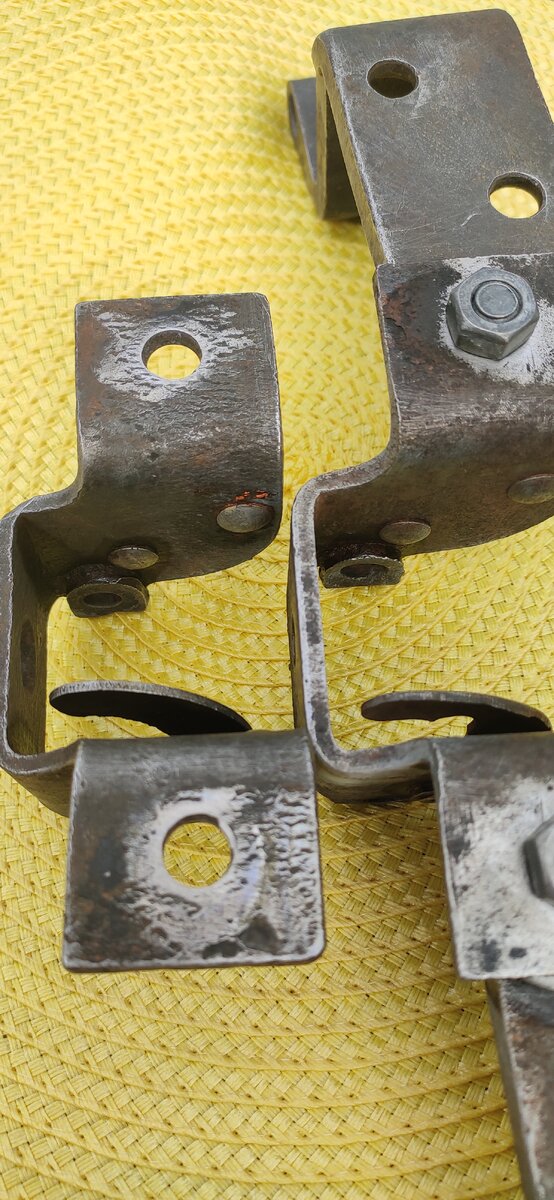

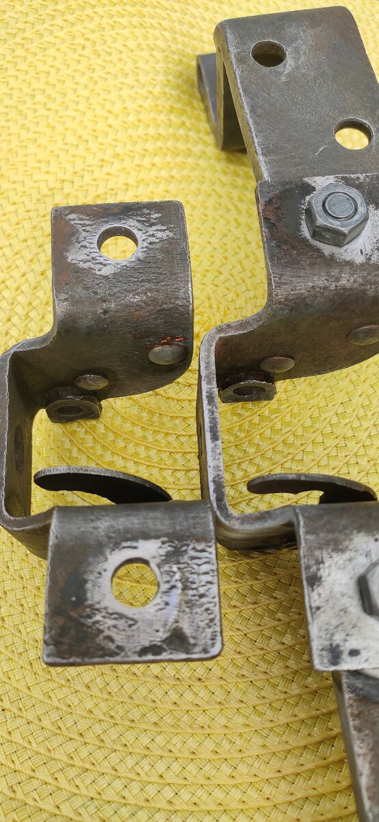

Интересующихся приветствую, нужна помощь зала). Вот такие планки навесов верхних, обломаны прижимы пружинные нижние с двух сторон. Два вопроса: насколько критично без них? И может у кого есть навесы для опытов, на предмет снять прижимы?
По факту это фиксаторы двери в открытом положении. Если придержать дверь рукой не составляет труда, то можно насчет них не заморачиваться.

если пружины целы, а выбита/сломана только заклёпка, то точится аналогичная из простого гвоздя типпа 100
а так, искать аналоги или оригинал самих пружин...

Пружины это слабое место петли. Если она имеет трещину, то ее не починить, только замена. И менять на оригинал. Изготовить можно, но нужен спрос. Хотя-бы на 100шт.

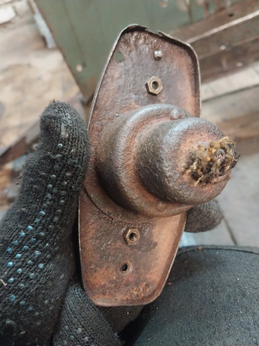

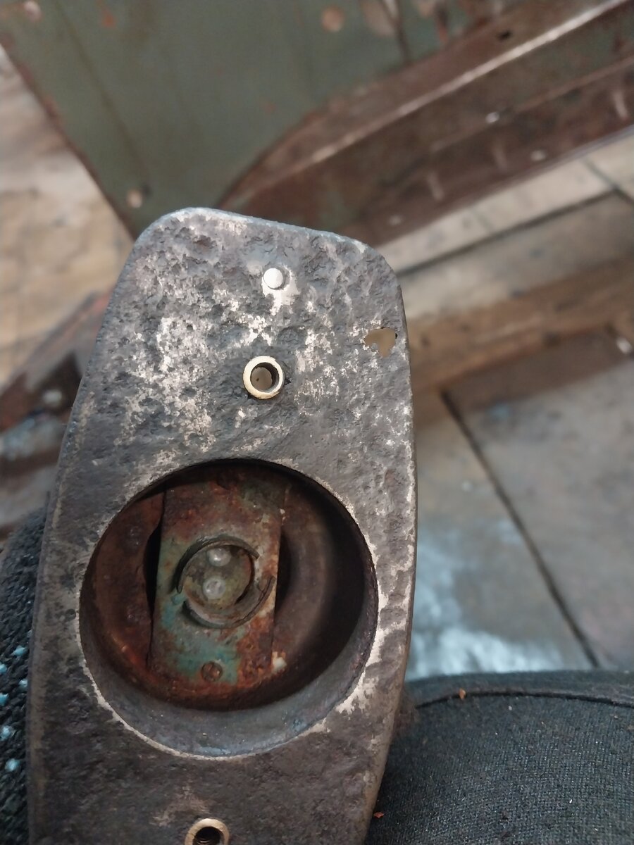

Приветствую на страничке, следующий пункт плана- двери, петли в работе у токаря. Пришлось купить развертку на 9,0. Ремонт с использованием клапанов М20 D9,0и ВАЗ D8.0. Двери слегка помыл, почистил, пропылесосил. На фото видно предмет моих следующих поисков 30-6103254 Желобок опускного стекла передней двери. Буду рад, если у кого есть возможность продать. Состояние дверей- сварка низа и все такое.

Я же говорил - сверло! Для осей у свёрла размеров больше.

Из тарелки клапана можно сделать пимпочку сверху оси... Ну, чтоб не подпаивать припоем от выпадения.
