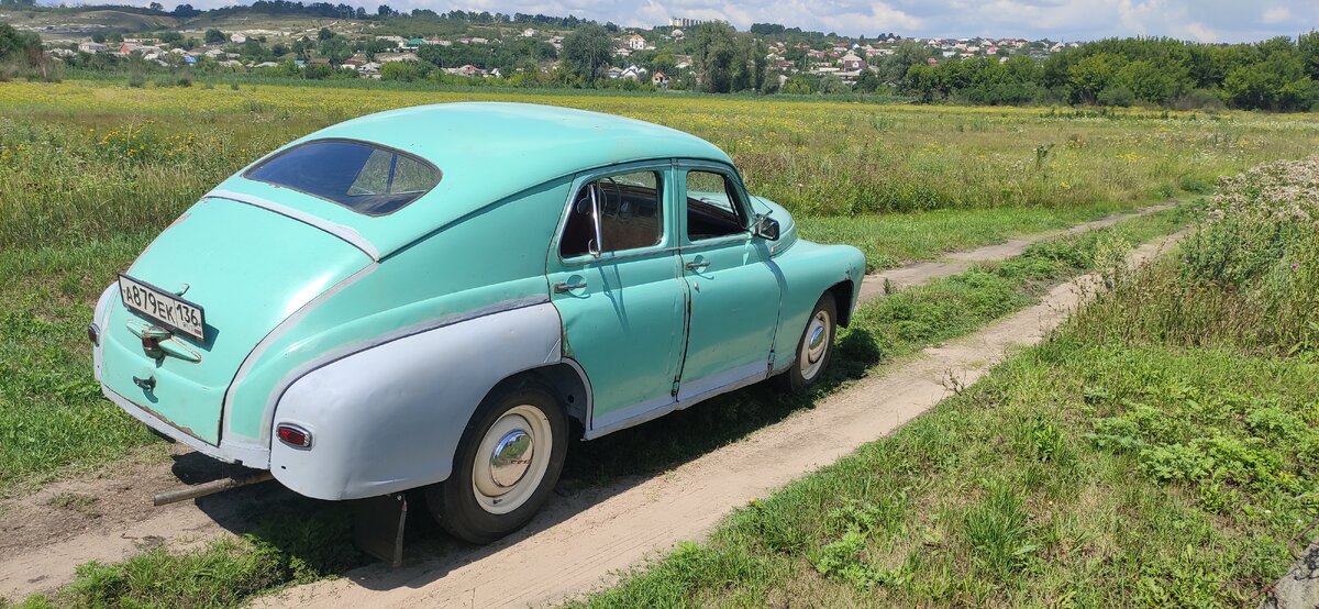

Крылья, родная горловина бензобака ее скоба и щитки установлены, прошва родная, села конечно по длине (есть новая от одноклубника, но не время), установлены брызговики ( колхоз конечно, но грязь еще хуже...). Задние подфарники пришлось установить ФП 101 ( на время ремонта родных ).
Отсутствие переднего дивана сподвигло на ремонт троса привода ручного газа, было все равно неудобно снимать. Закисший шток неожиданно легко стал двигаться после легких ударов ножом в щель между ручкой и корпусом. Осталось собрать педаль газа с новыми втулками и в путь. Новой сваркой полуавтоматом и TIG нужно учиться варить.
Oksiqen
21.01.2021
501
1 331
Богучар , Воронежская обл.

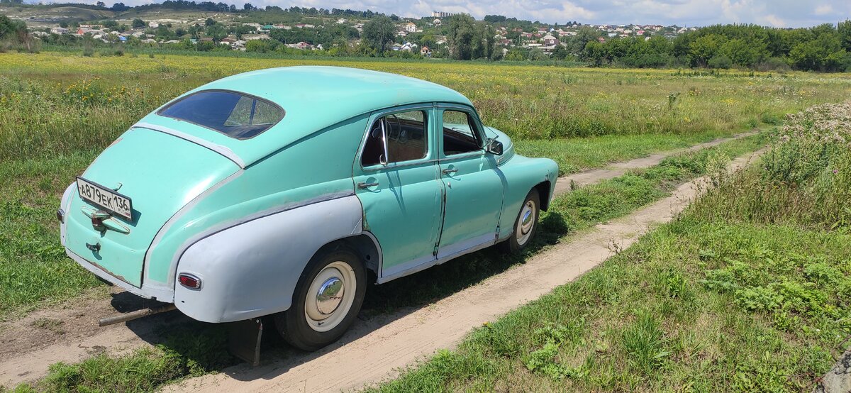

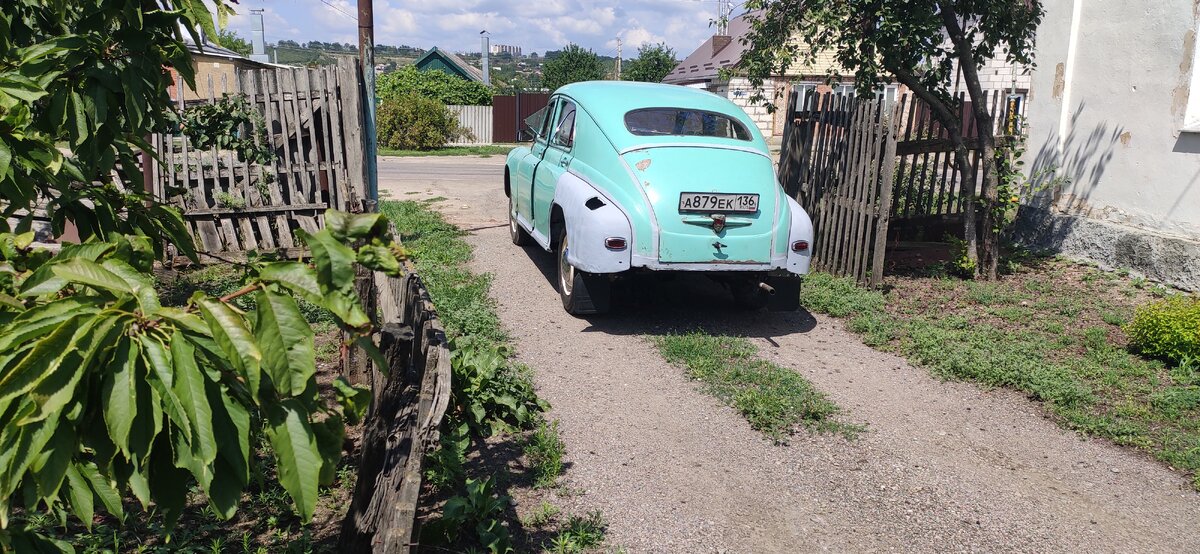

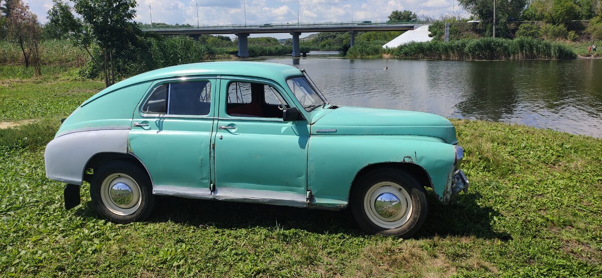

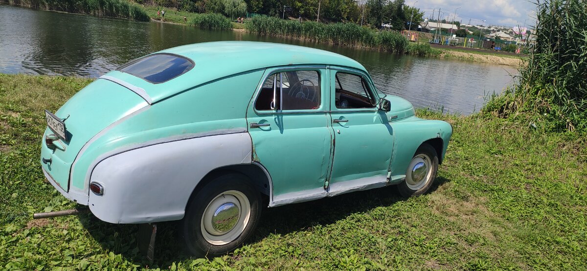

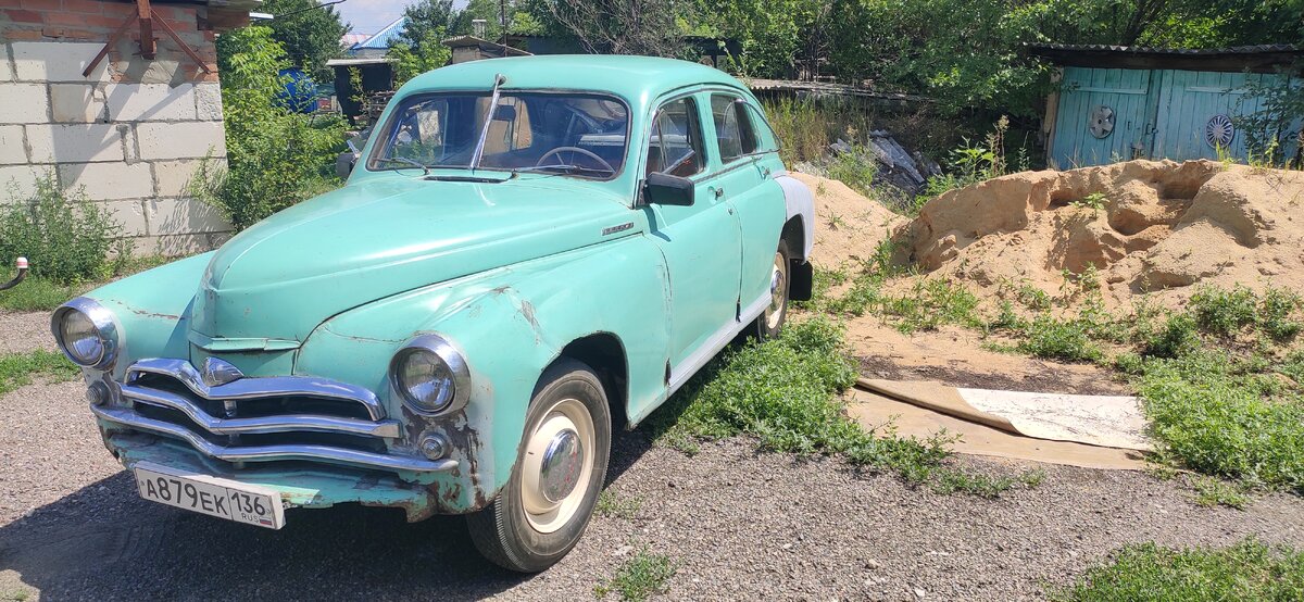

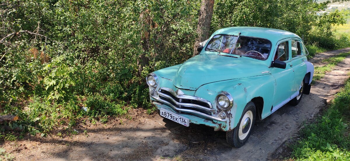

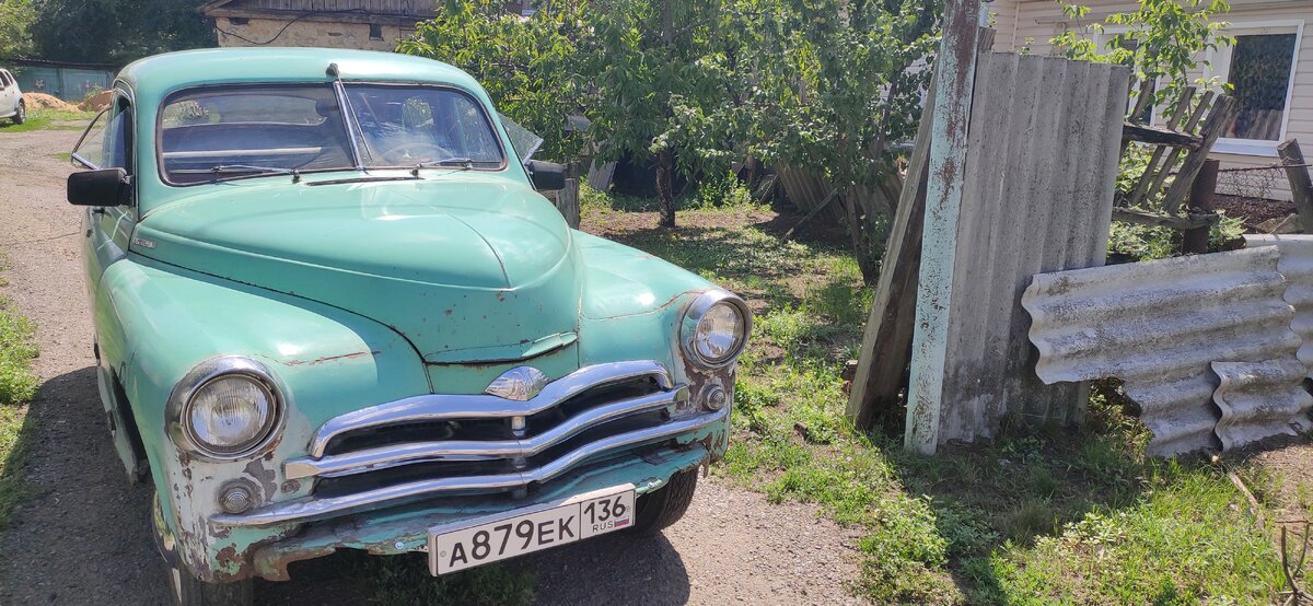

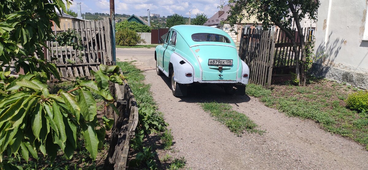

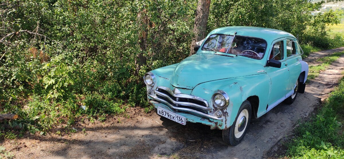

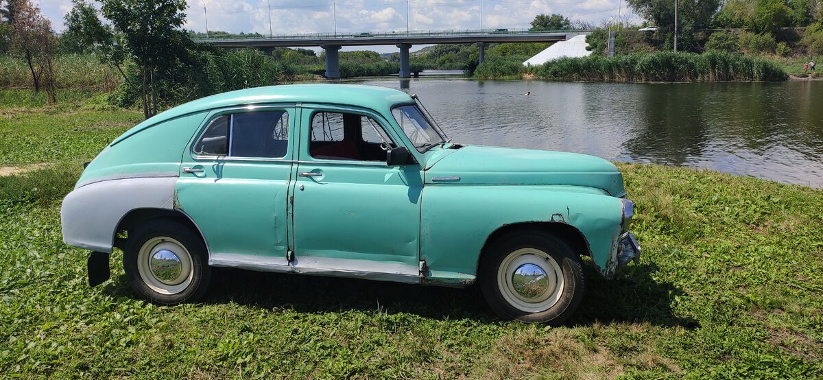

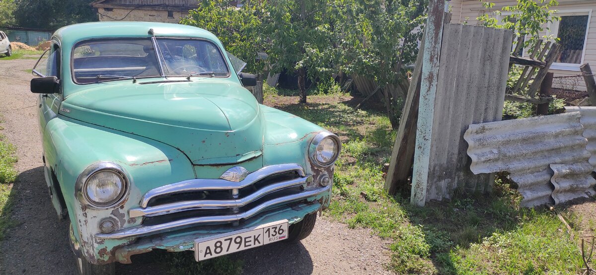

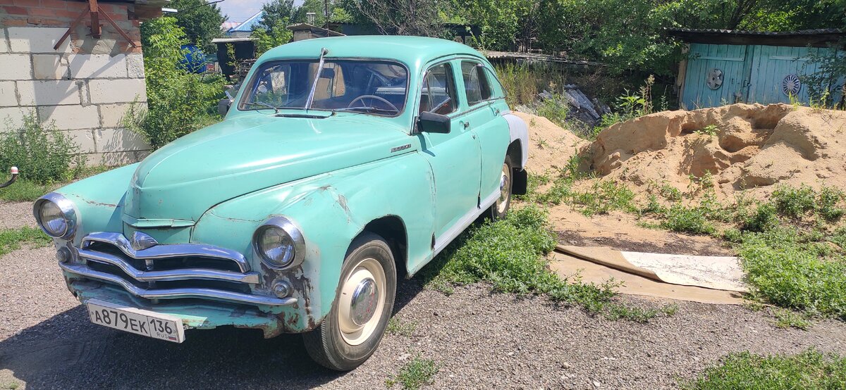

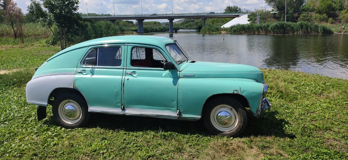

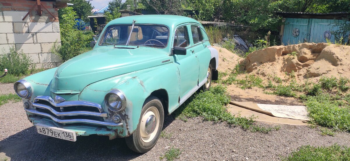

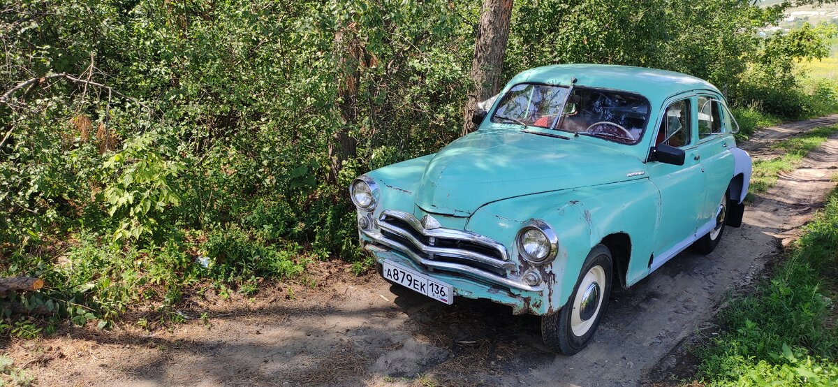

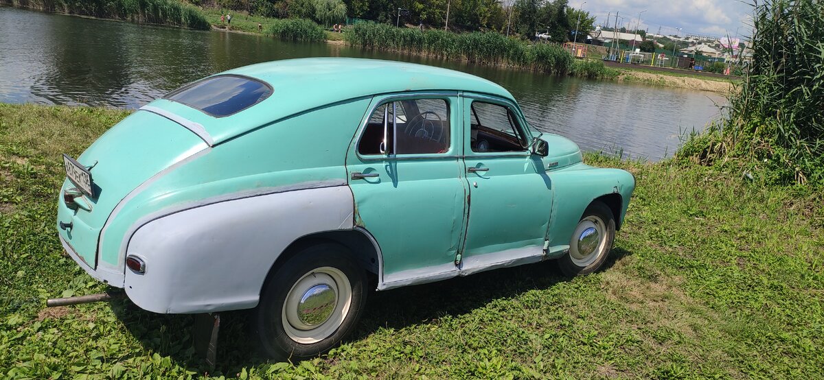

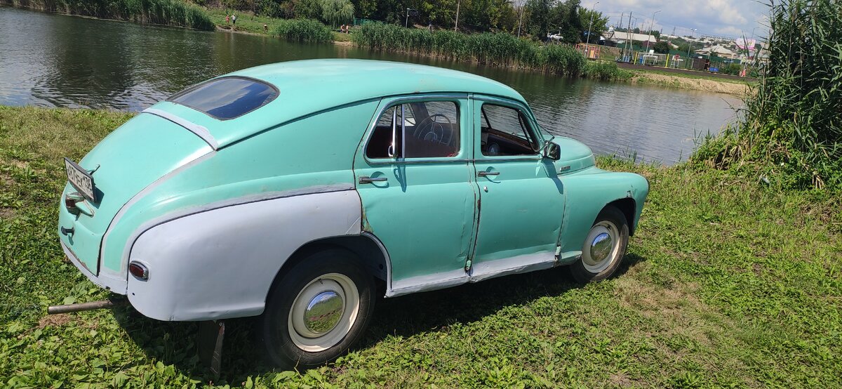

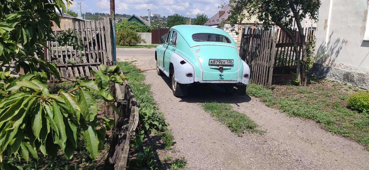

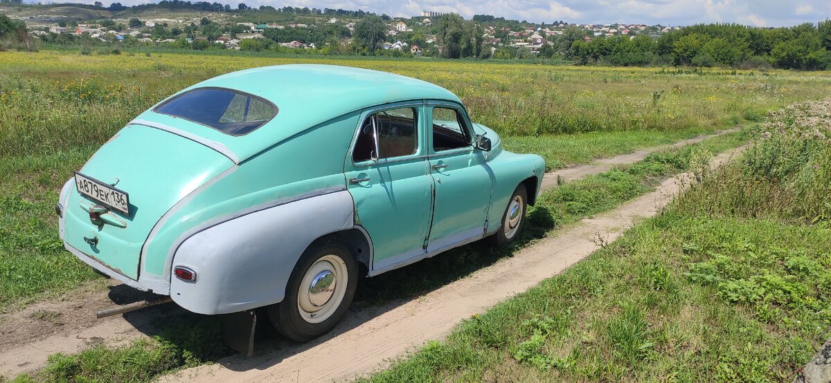

Наконец сегодня выехал из гаража, волевым решением остановил текущий ремонт, иначе так и лето пройдет
Заезжал на адрес, откуда 4 года назад забирал Победу.
Полдня катался по разным надобностям и просто так. Накопился большой список общехозяйственных дел, не знаю даже когда смогу продолжить ремонт, замена передних крыльев так и просится. Но дорогие форумчане, Вы прекрасно знаете сколько всего сопутствующего появится. Так что пока как-то так.

Наконец сегодня выехал из гаража, волевым решением остановил текущий ремонт, иначе так и лето пройдетПосмотреть вложение 226707
Заезжал на адрес, откуда 4 года назад забирал Победу.Посмотреть вложение 226708Посмотреть вложение 226709Посмотреть вложение 226710Посмотреть вложение 226711Посмотреть вложение 226712Посмотреть вложение 226713Посмотреть вложение 226714
Передние крылья-то ещё вполне!.. Может в проёме колеса что-то совсем не... одна шпаклёвка и отсутствие металла?
ИВАН
19.08.2005
924
1 032

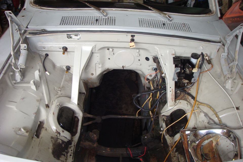

пороги просятся с ремонт...

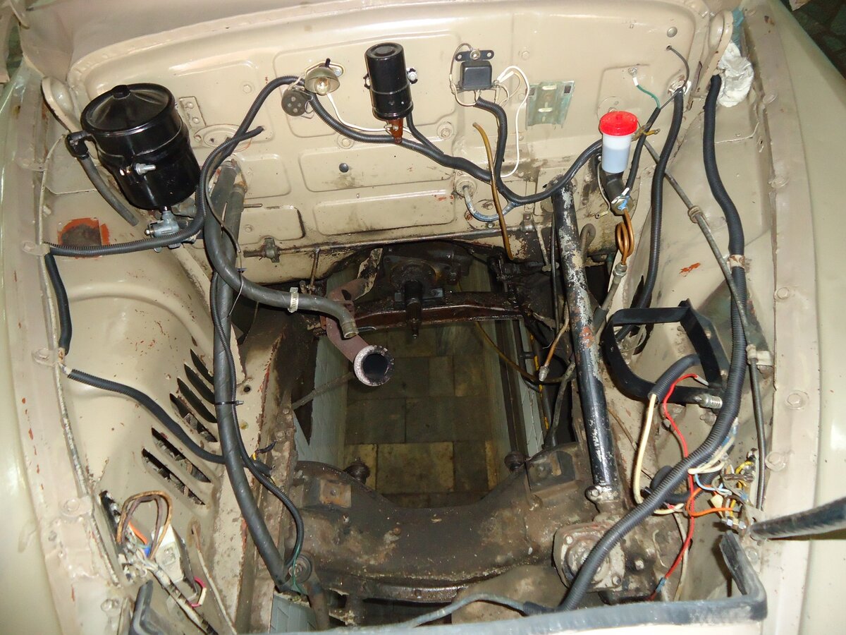

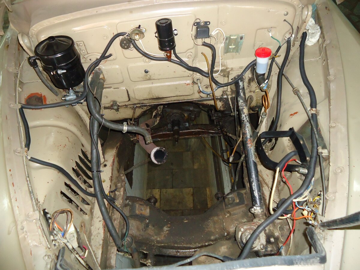

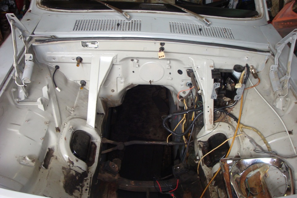

а в каком состоянии у Вас ложероны и узел крепления раскосв к моторному щиту ?
может послнднее фото врет, но похоже передние крылья после дверей слегка уходят вверх....
3 251
6 437
Узел крепление раскосов к моторному щиту??? Это У Победы? С Волгой 24 может "эксперт" попутал?
Реакции: Oksiqen
3 251
6 437
Может ИВАН имел ввиду крепление брызговиков в моторному щиту и состояние кузова вокруг лонжеронов?
Возможно... видимо это внутренний брызговик моторного отсека, к "раскосам" Волги он никак не соотносится
4 494
6 995
Думаю речь шла об этих раскосах, крепятся болтами к моторному щиту и приварены к щитам и лонжерону.
5 269
3 977
Таки да. То, что они снаружи моторного отсека не значит, что они не раскосы к моторному щиту. Уже прошло много лет, но устройство кузова и его ремонт я забуду не скоро))
