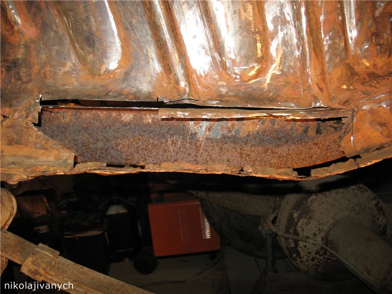

Кто-то спрашивал, но не могу найти кто. Закладная над лобовым:
3 435
5 521
Кто-то интересовался.
Уголки: правый 20х70, левый 20х200.

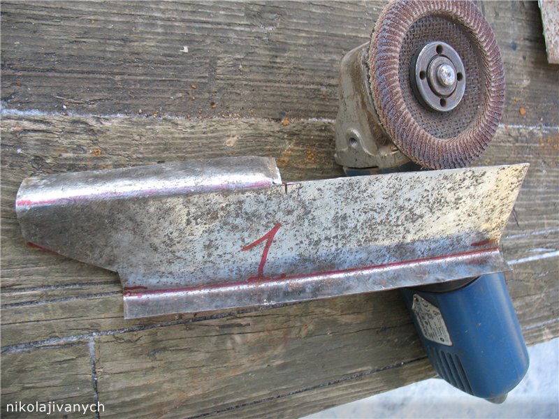

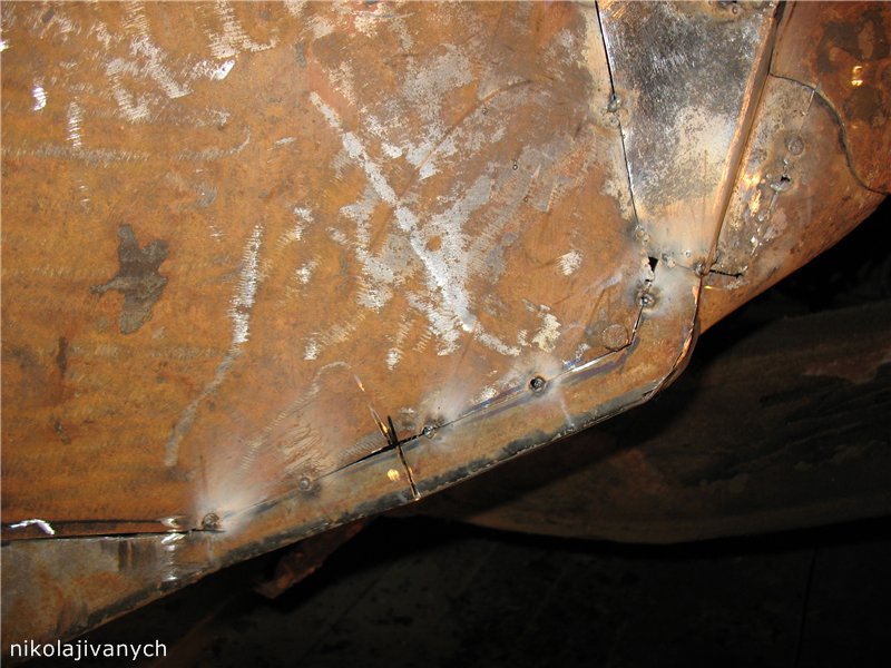

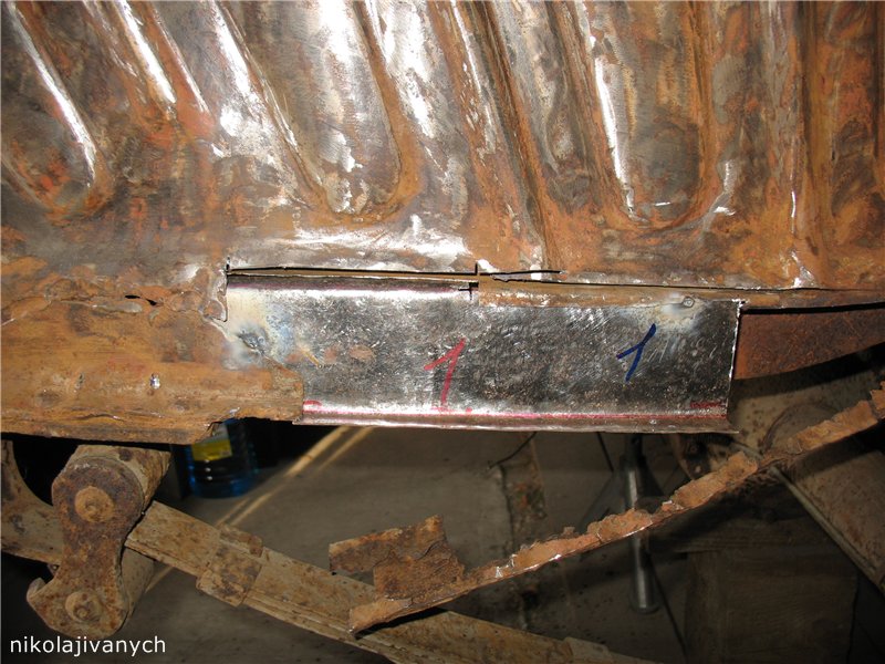

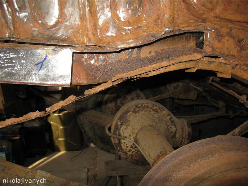

Итак, приступаем:
3 435
5 521
Металл 1,5 мм. Пока прихватил, как настрою углекислоту, обварю как следует.

7 691
7 995

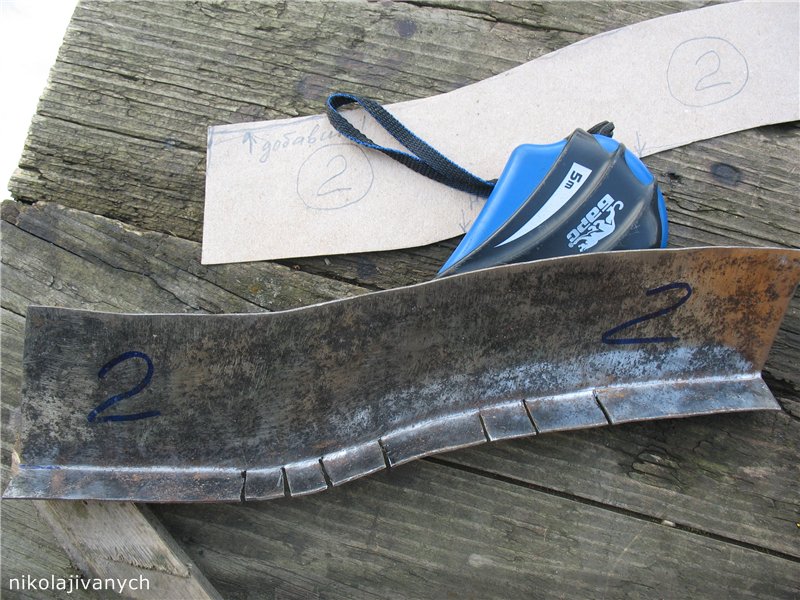

Все кто ремонтирует автомобильные рамы, говорят что на раме не должно быть швов поперёк лонжерона. Может стыки новых кусков лучше делать под углом градусов в 45?
9 043
8 864
я не спец по рамам, встык наверное не правильно( а вот если сделать S образный шов?? это придаст больше прочности!
Алексей E.
06.01.2014
63
3
Казань,Москва(Измайлово)
Может лучше ремонтный участок лонжерона изготовить из подходящей по диаметру проф.трубы?Станок при желании найти можно,сварки,чистки меньше будет.
3 435
5 521
Спасибо за подсказки! Думаю, прочность будет достаточная, т.к. сверху лонжерона ляжет вставка брызговика,
и проварится, усилив швы.
На мазах камазах так и есть, там нагрузки хорошие. А тут можно без фанатизма, главное зазоры выставить 1-2 мм не больше не меньше и вертикалы и варить их с низу вверх с хорошим проваром. Если нет навыков в сварке то сначала потренируйтесь и кислоты много не давайте это плохо для шва.
Павел--82
30.10.2014
445
153
г. Братск Иркутской области
Профильная труба должна быть 60*80 и стенка у неё 2,5-3 мм при таком загибе её обязательно сомнёт и вырезать ремонтный кусок с машины проблематично. С таким размахом нужно все задние лонжероны менять что я и сделал но от трубы я отказался

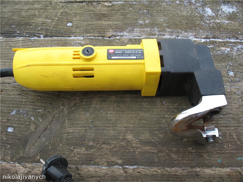

Купил пару лет назад буквально за полторы тысячи. Сейчас очень выручают:

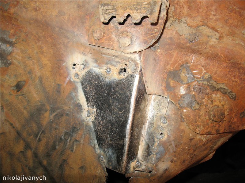

Ну и пара фото достижений в прошедшие выходные:
