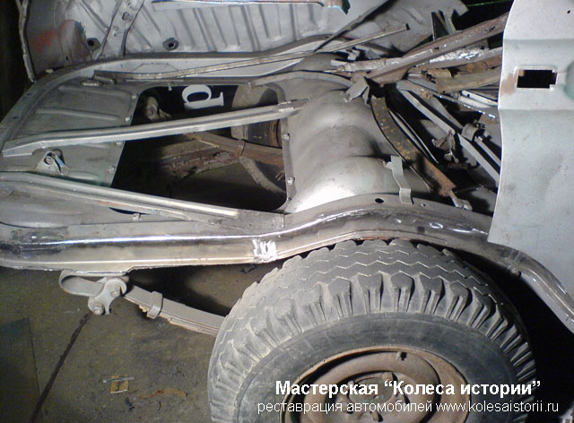

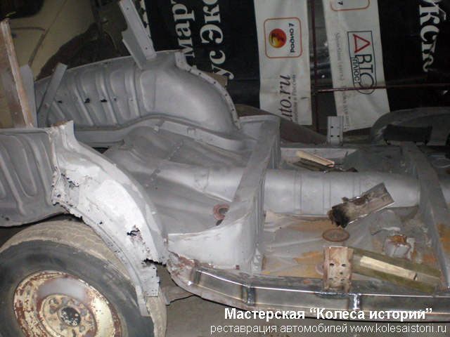

Профильная труба должна быть 60*80 и стенка у неё 2,5-3 мм при таком загибе её обязательно сомнёт и вырезать ремонтный кусок с машины проблематично. С таким размахом нужно все задние лонжероны менять что я и сделал но от трубы я отказался
Согласен! В идеале лучше заменить полностью.Т.к сварка может треснуть(
hippon
17.06.2010
938
Сергиев Посад
Не думаю что треснет. Раньше делали с пятикратным запасом толщины и прочности.До наших дней ездят наши машинки с гнилыми в хлам полами и держатся на честном слове, а тут все гадость будет заменена. Лонжерон из 1.2 мм по кругу, ну куда он денется? Делал так же в стык у своей. Тем более у "отцов" в КИ было так же, их фотами и руководствовался..
