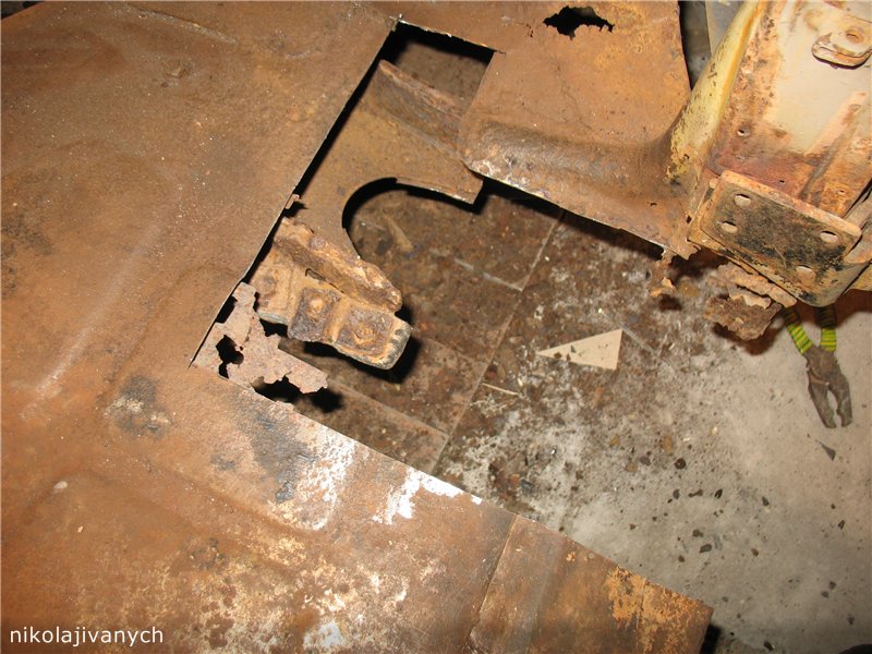

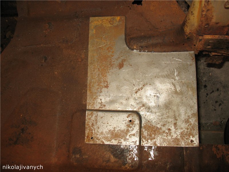

Вырезал фрагмент пола впереди справа и изготовил заплатку. Варить хочу с нахлестом миллиметров 5 - 7.

Можете бросить в меня молоток, но без пескоструя весь кузовной ремонт - это боль и унижение. Да и внахлест я бы тут не варил.
Просто вот вы сейчас приварите кусок пола, начнете дальше пол зачищать - тут дырка, там подгнило, тут еще дырочка, потом окажется что проще было кусок побольше вырезать.
3 397
5 219
Молотками разбрасываться низя! :D Пока руку набиваю. Но пол назад крепкий, песок летом планирую.
Вопрос: лучше встык варить?
8 989
8 593
мое мнение внахлест ).. но не 5 см, а 1
единственное - после пескоструйки может повылазить много дыр! и Андрей прав, что придется потом как на дороге - латка на латку

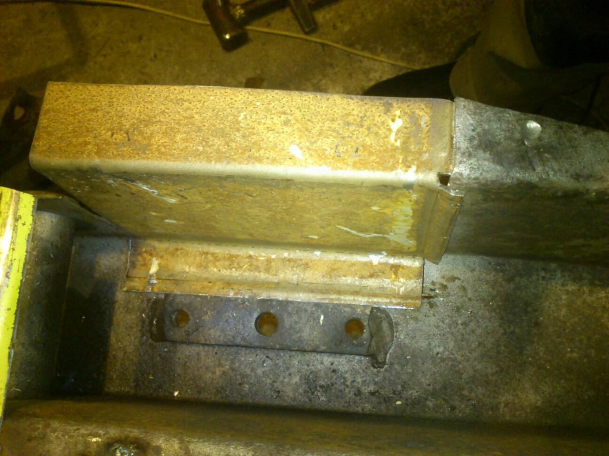

8 989
8 593
вот как делал я
