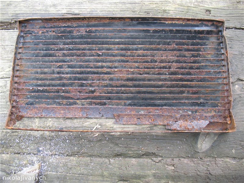

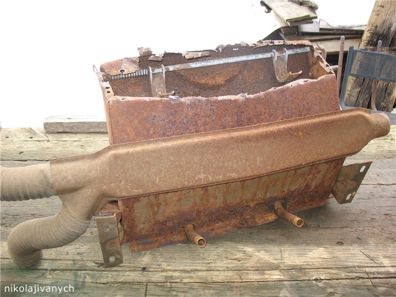

Высверлил короб печки. Фото его и жалюзей:

мддаа....работы с этим..
Ну главное руки не опускать! )

33
Да у каждой Победы которая n-ое количество лет стояла на улице, такой короб. У меня он еще хуже, решетки этой вообще нет-она распалась в руках. Помню купил другой, спиленный с донора, с виду вроде ничего, отвез в пескоструйку. Потом через пару дней звонит мужик из пескоструйки:" Вы типа уверены что надо эту фигню песочить, боюсь она не переживет." Я ему: "Конечно уверен, и как можно тщательнее". Он : "Ок, но когда забирать будете привозите мешок, я ее вам туда ссыплю")))

это не решетка, это часть салонного фильтра. Видимо вторая часть сгнила.

Фильтр из конского волоса сохранился. Только металлическая сетка сгнила.

У меня стальная была. Не похоже, чтоб до меня туда кто-то лазил.

У меня сетка тоже стальная, кое-где остались следы былой оцинковки.

всегда была стальная, видно у кого то уже подгнила, а нашел он тогда медяху...

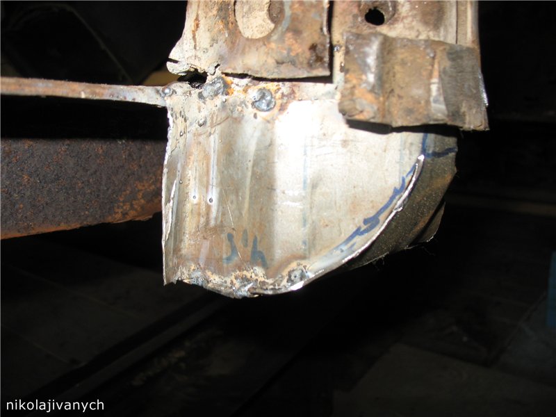

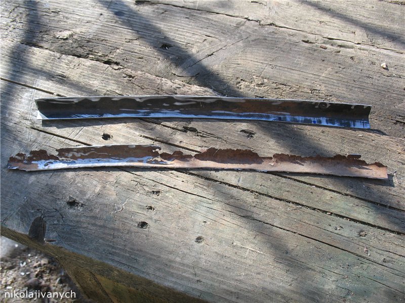

Ремонт средней стойки:
