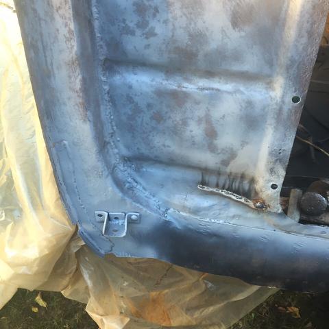

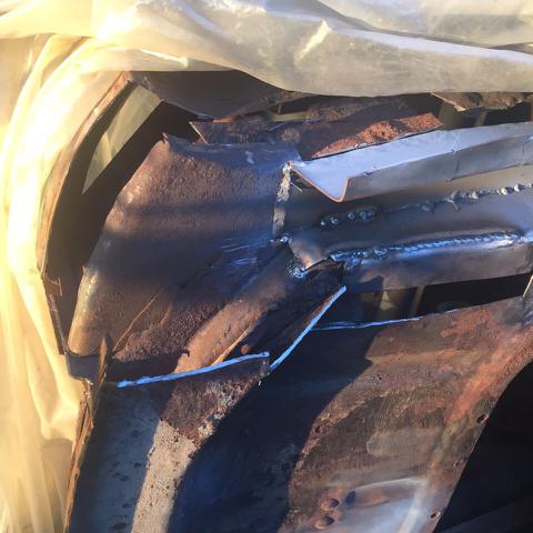

Зачищаю и пескострую локально, в месте проведения работ в данный момент. Варю инвертором электродом 1,6 ток 20 - 30 А.
Металл 1,5 мой полуавтомат плохо проваривает.

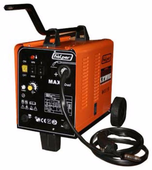

Самый простой, но вполне пригодный для работы полуавтомат на 180А, ростовского производства стоит около 15тр. Он прекрасно справляется. Варить еще очень много. Электрод это не технологично.
Проверьте сечение проводов в сети и удлинитель (они как правило максимум на 3.5кВт в полностью размотаном виде расчитаны). Возможно и Ваш аппарат справиться. Вероятно его "душит" проводка.

Спасибо, Михаил! С удлинителем все в порядке. Делал сам, провод 4 квадрата. Не много не так выразился: электродом варю прихватками и по просверленным отверстиям. Сплошной шов прохожу полуавтоматом. Лонжероны - нагруженные детали, считаю, так крепче и надежнее.
Аппарат у меня такой:

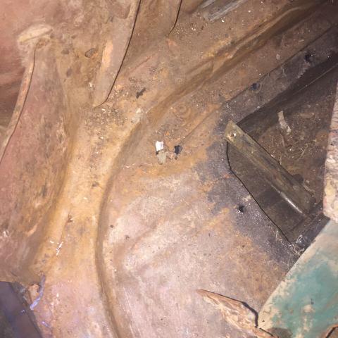

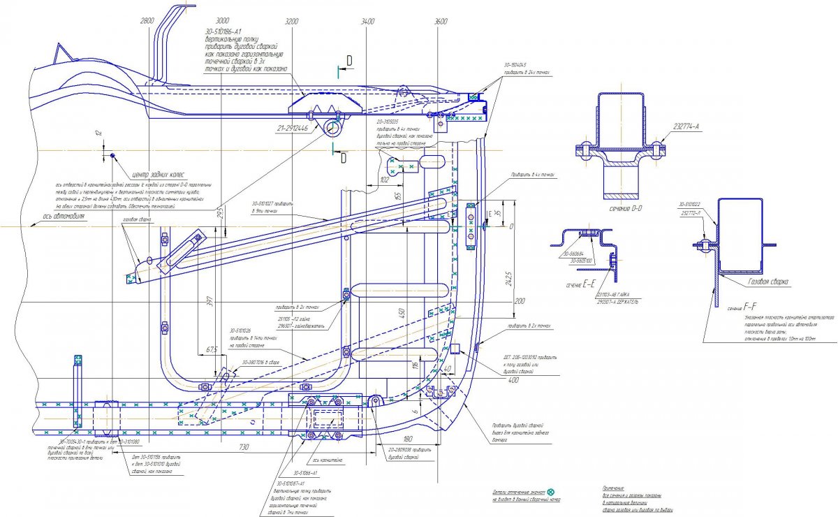

Помогите найти фото пола багажника и задка снизу. Не получается нарыть. Благодарю!

а что конкретно интересует ?? или общий вид?...

могу сегодня вечером свое отфоткать.... укажите на что больше уделить внимание)

Спасибо откликнувшимся! Интересует порожек, прикрывающий снизу короб хлопушки и, главное, как она переходит в лонжероны.
Вобщем, фото из под бензобака назад и по сторонам.

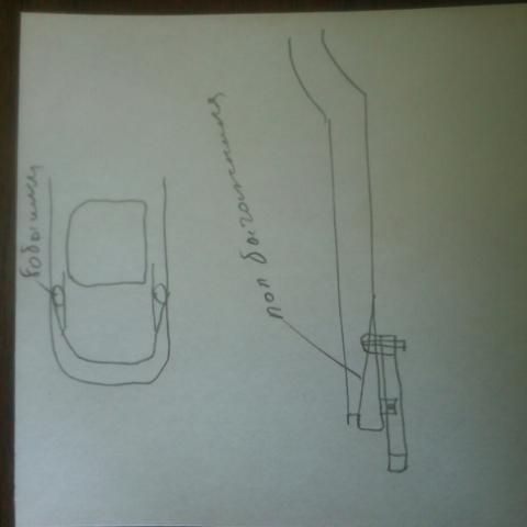

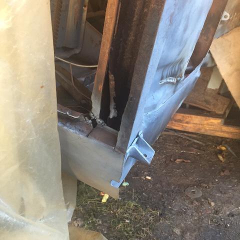

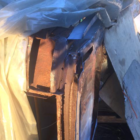

эм....у меня не оригинал... но как должно быть я знаю, я свое своткаю... покажу где я наколхозил...
суть во всем днище проста, есть само днище фомованое ... по пириметру имеет п-образную форму, снизу приваривается так называемая крышка...
задняя часть устроена так же как и все остальное).... полукруг по углам и прямая между ними ...
повторюсь, я сфоткаю то что есть у меня и покажу на фото, как должно быть.
м.б. сможет это помочь

я делаю по остаткам родных лонжеронов..., но вот задняя юбка переварена и я ее трогать не буду, только накладку заднюю с желобком сделаю
лучше все глазами смотреть
и пальцем показывать ))) так что, жду в гости )

суть такая... пол багажника - это стык самого лонжерона и накладки...а задняя юбка идет ниже пола примерно на 2 см, точно не скажу нужно чертеж смотреть, но мне этот размер не важен, т.к. я оставил наколхоженую юбку.
далее пол от бака уходит немного вверх... по краям, где крепления бампера идет ровно на ширину бобышки с резьбой , а сам пол уже в этом месте идет вверх.... ширина этого прямого места - 3 см в углу все уходит вверх...Но юбка и накладка лонжерона должны быть в одной плоскости.
если не понятно)) буду ещё раз объяснять

[QUOTE="mz42, post: 207358, member: 20482"если не понятно)) буду ещё раз объяснять[/QUOTE]
Все понял, благодарю. В выходные буду ваять. Потом покажу, что получилось.

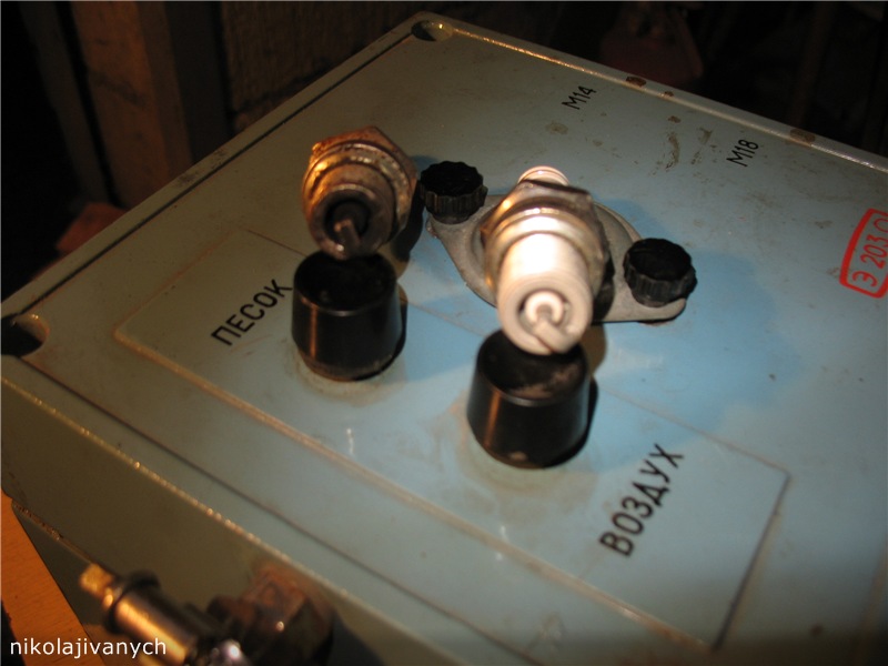

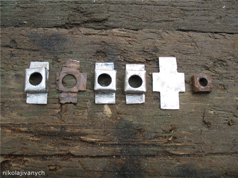

Наладил пескоструйный аппарат очистки свечей зажигания:
3 397
5 219

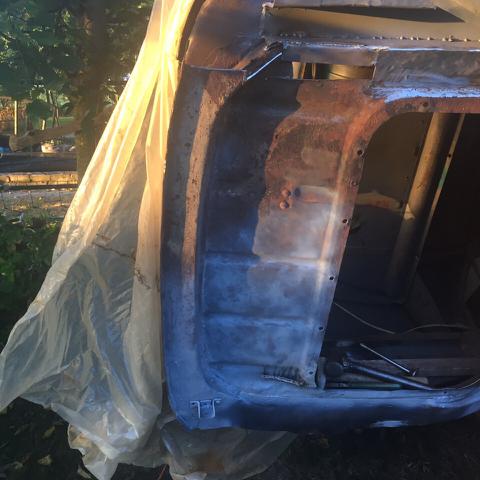

Выдалось немного свободного времени:
