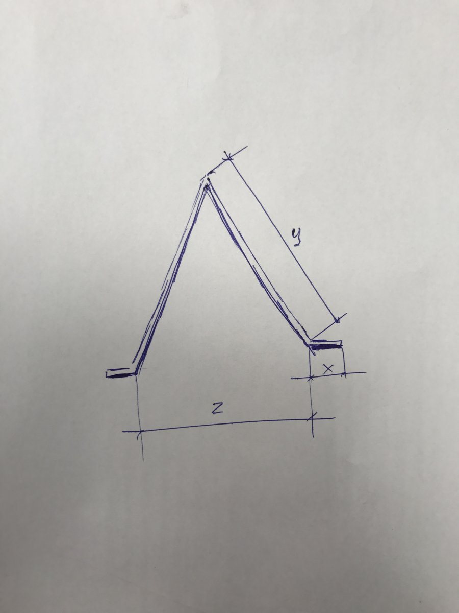

Ну у меня просто не так все плохо, мне надо штук сорок максимум, это учитывая то, что я очень люблю когда есть большой запас. Но с другой стороны сколько чел*ч уйдет чтобы кустарным методом изготовить комплект закладных на машину?
9 043
8 864
много! если делать хорошо, если тяп-ляп и использовать обычные гайки - то вероятно мало ))
как ни крути, но я сварить кузов в идел не смогу... но хотябы гайки в видных местах (типа крепления бака) поставить оригинальные!

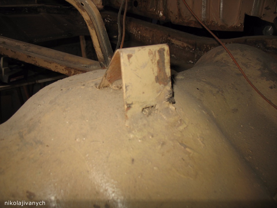

Фото упора заднего сиденья:
