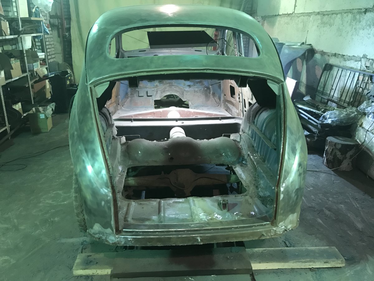

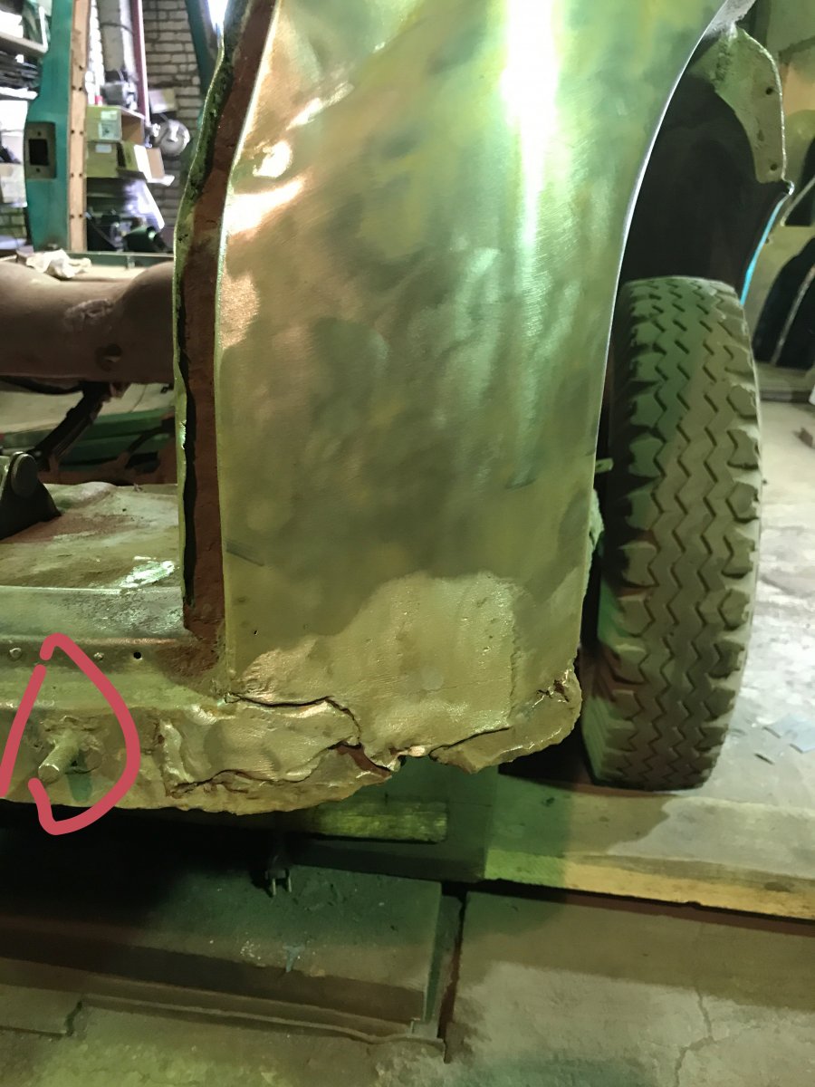

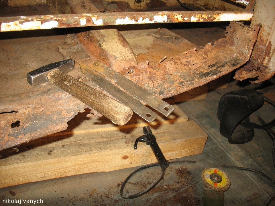

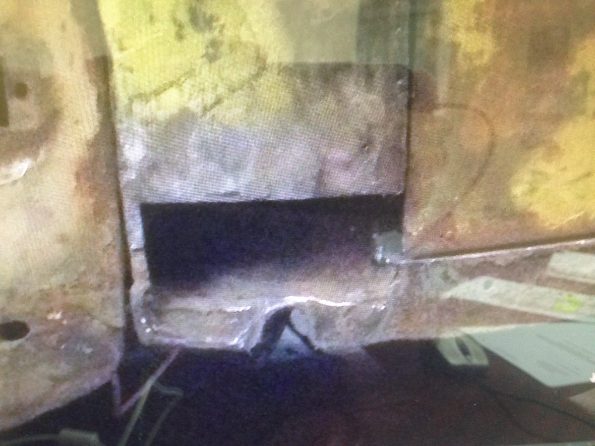

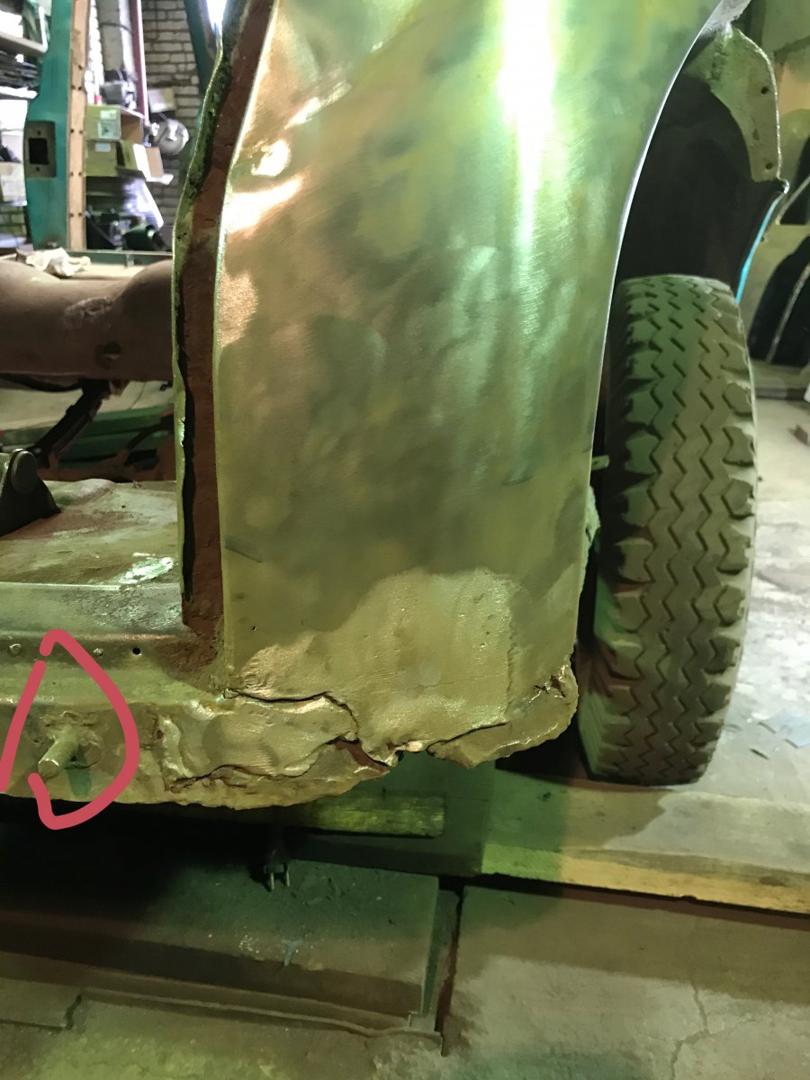

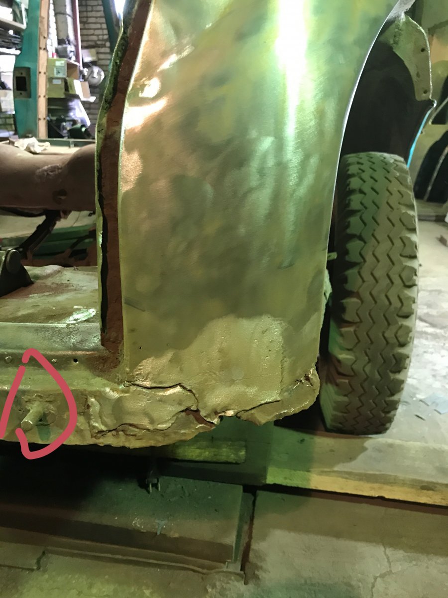

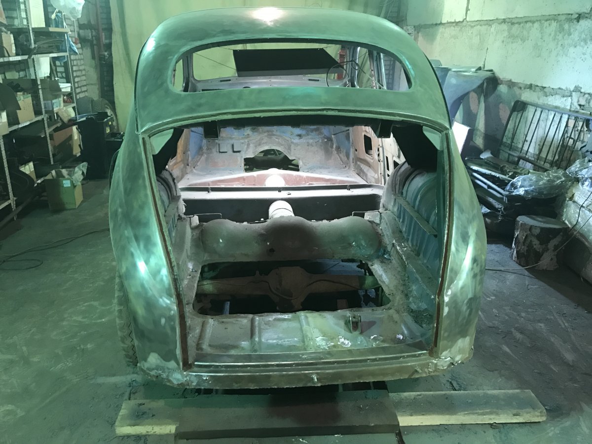

Выкроил пару часов. Срубил левый порог, приварил закладные заднего фартука:

На моей дедушка вварил с 5мм. полосу на зад где крепление фартука, резьба прям в полосе, оставил как есть, лет 50 еще проживет.

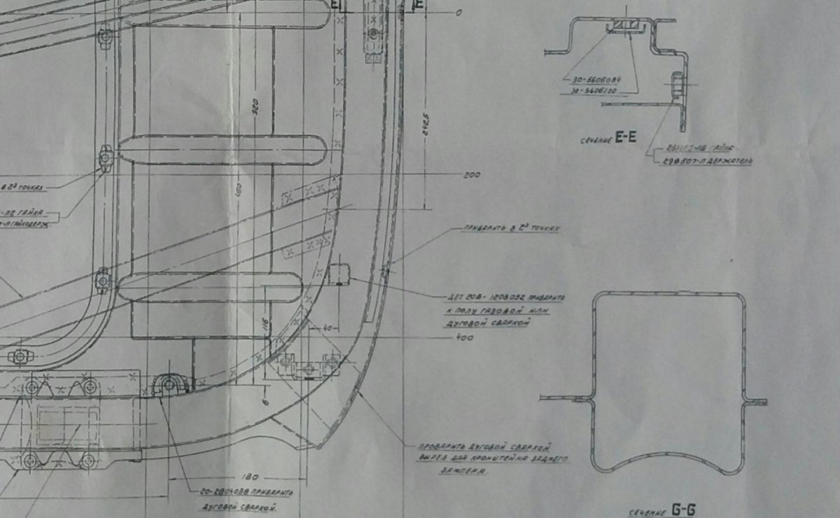

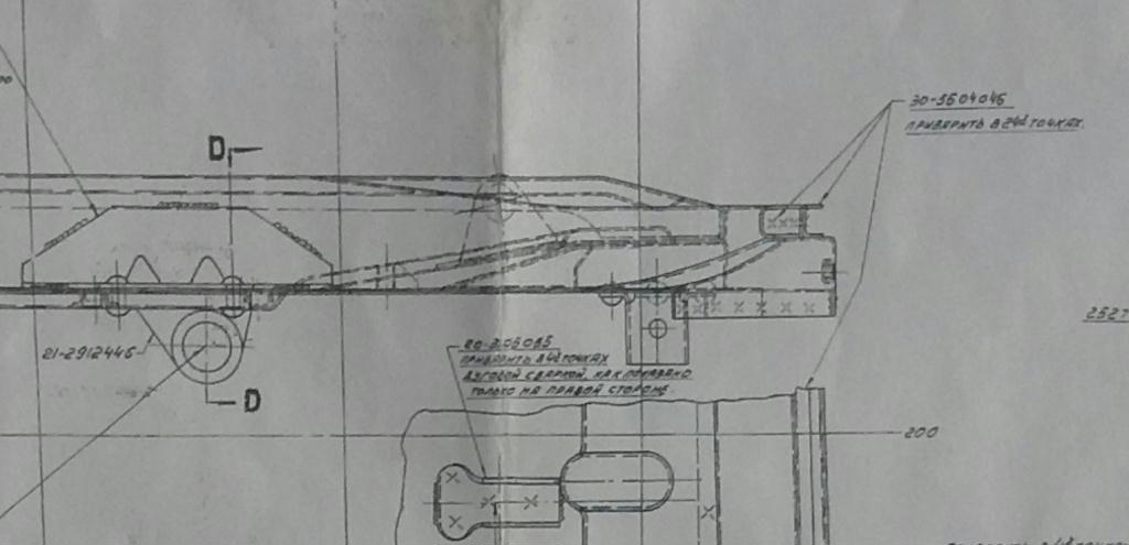

3 650
6 042
Да, их там три- по центру, там где у тебя штырь и зеркально с лева.
На штырь с резьбой задний фартук крепился!!
Вот оно что, у меня очередной колхоз выявился:

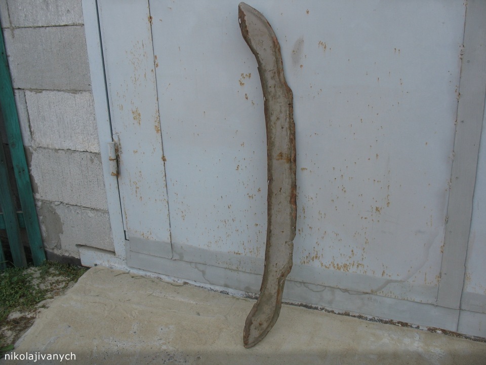

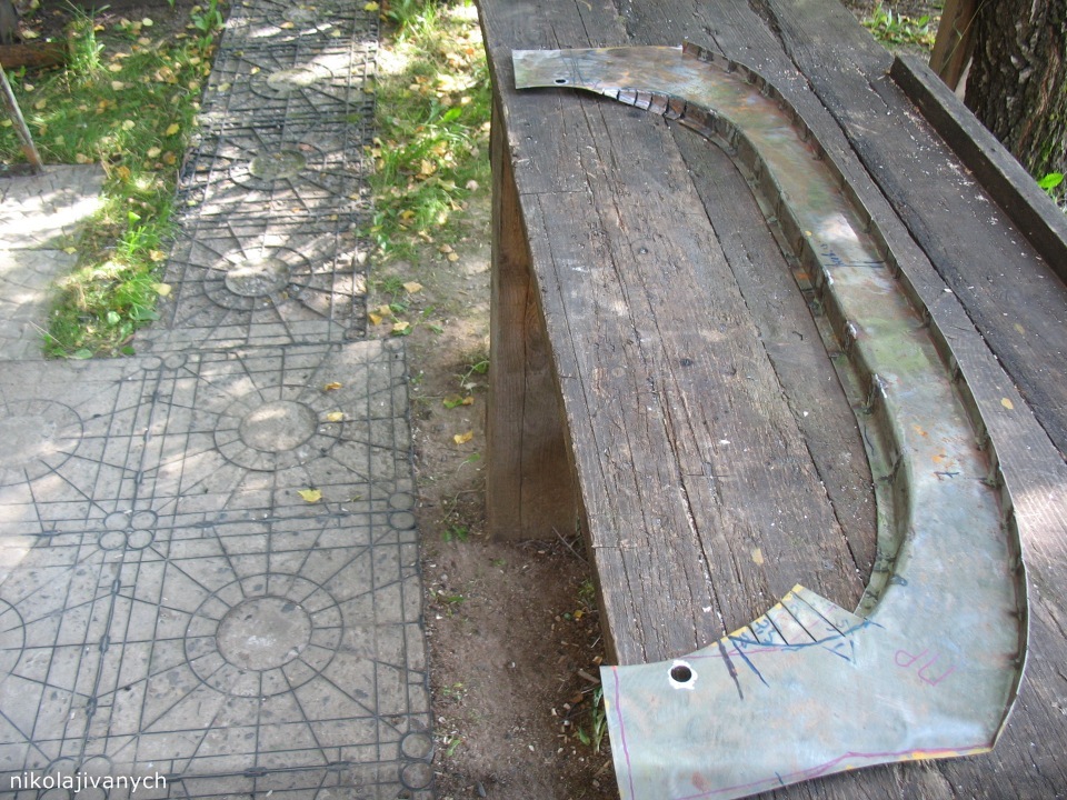

Вот такая деталь вырисовывается потихоньку:

Примерка:

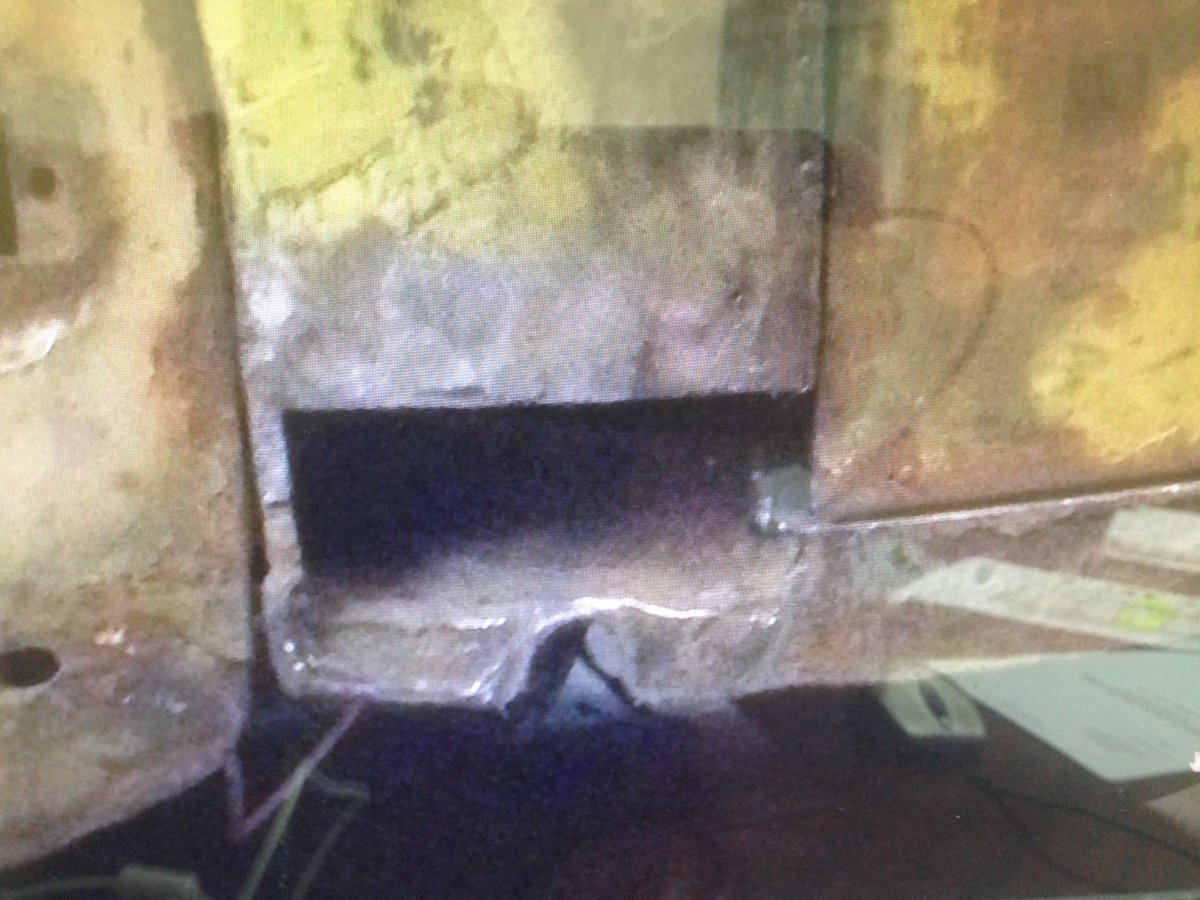

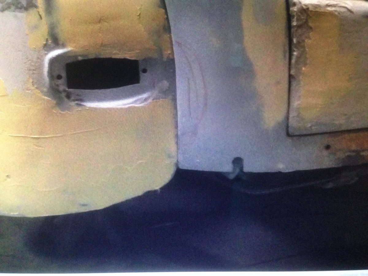

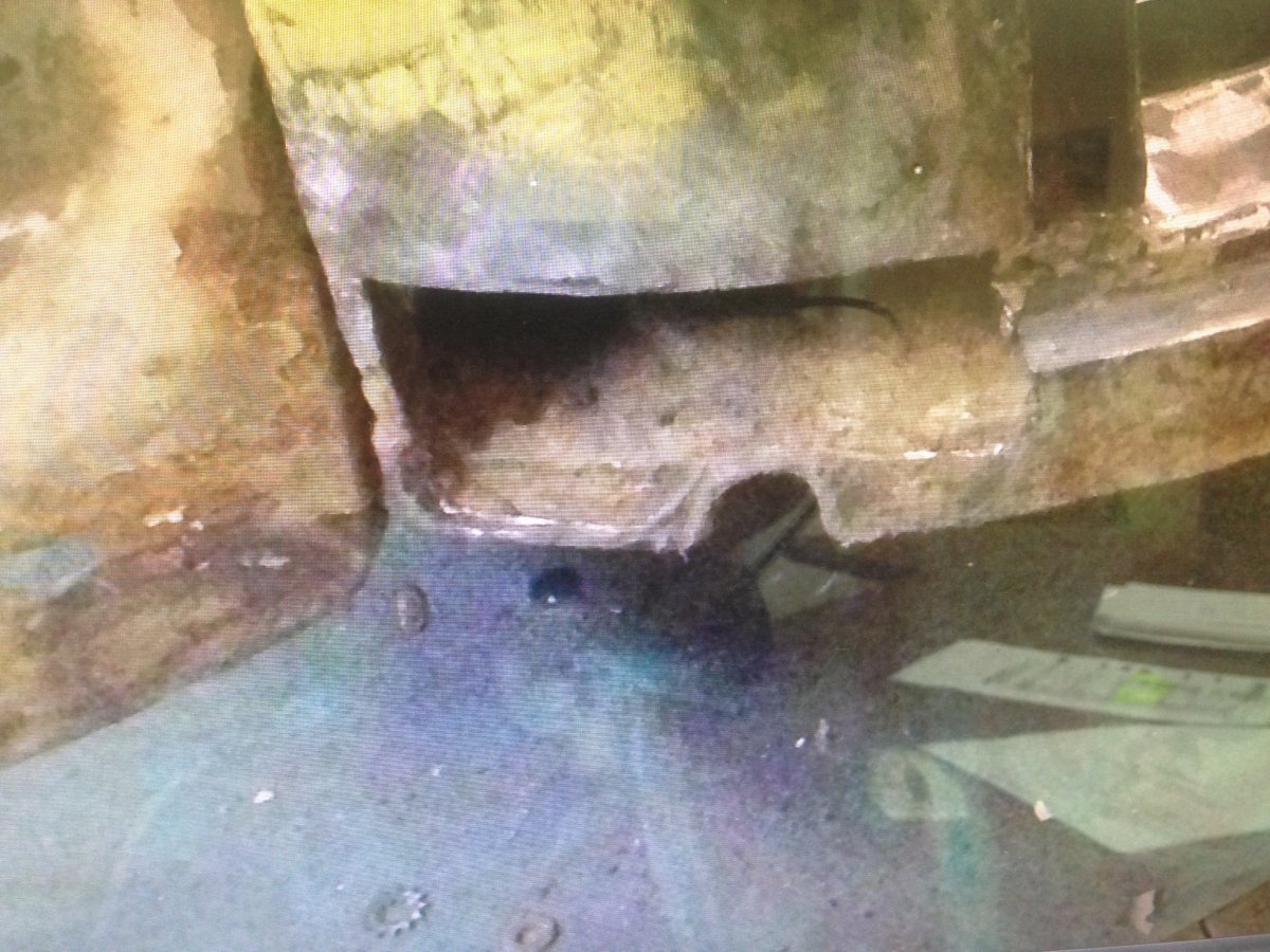

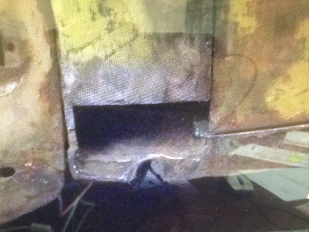

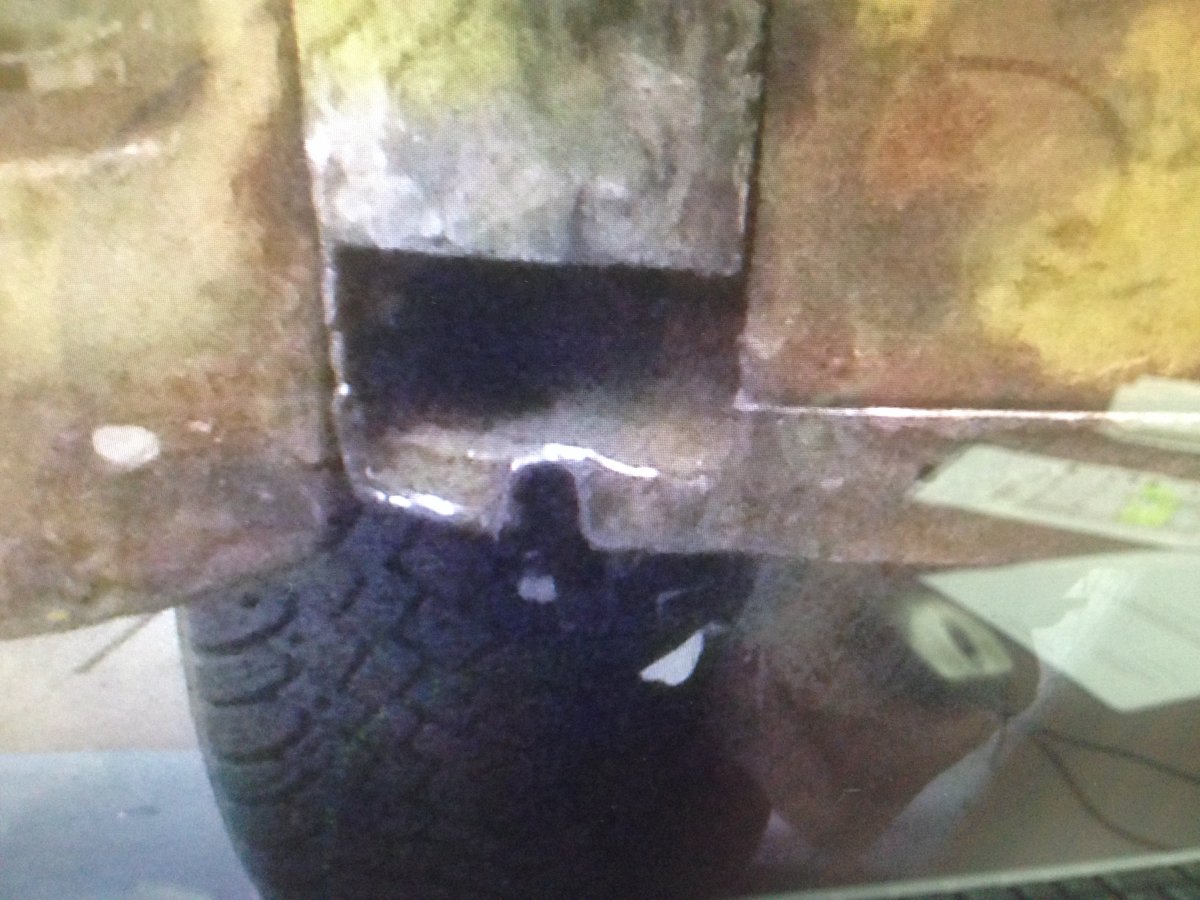

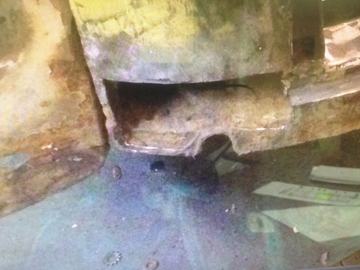

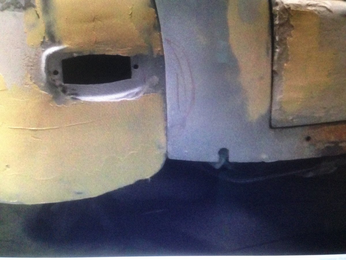

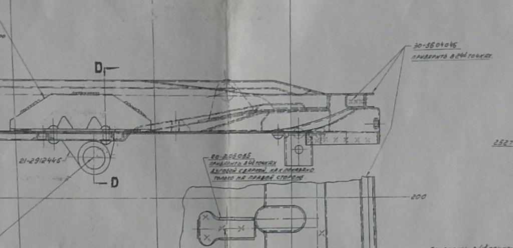

Здорово! Я то же как раз подошел к этому месту, но у себя буду делать из двух частей и сваривать уже в сборе на машине. И вопрос ко всем:" А под кронштейны "усов" бампера надо усиление какое делать или нет?"
3 397
5 217
Там, где уголки на заклепках, хочу нашлепку изнутри сделать для усиления.
4 185
5 707
ХМАО Югра

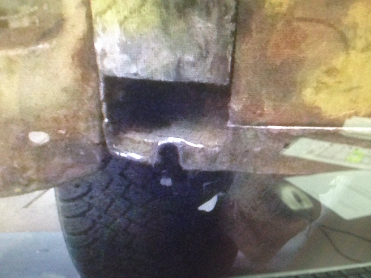

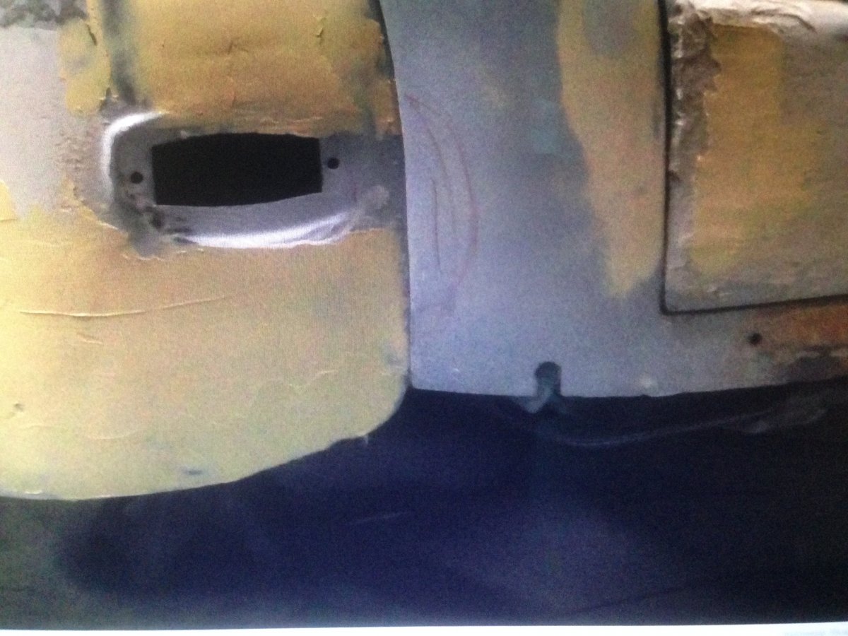

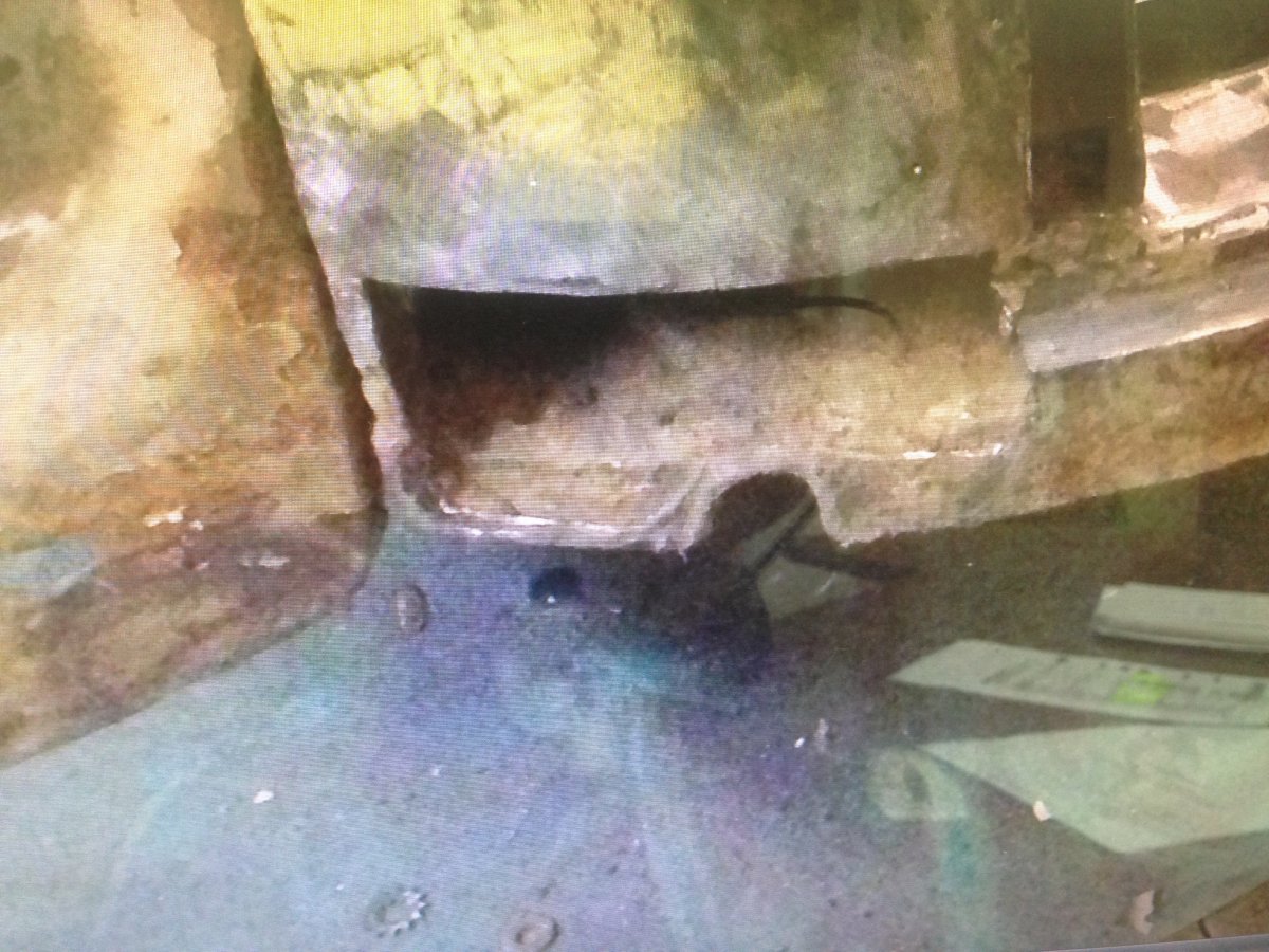

Там получается проем (для усов) сквозь два листа металла (облицовочный и лонжеронный) так у одного пошире проем и провар между листами. Думаю сварочного шва достаточно, а для чего усиливать?

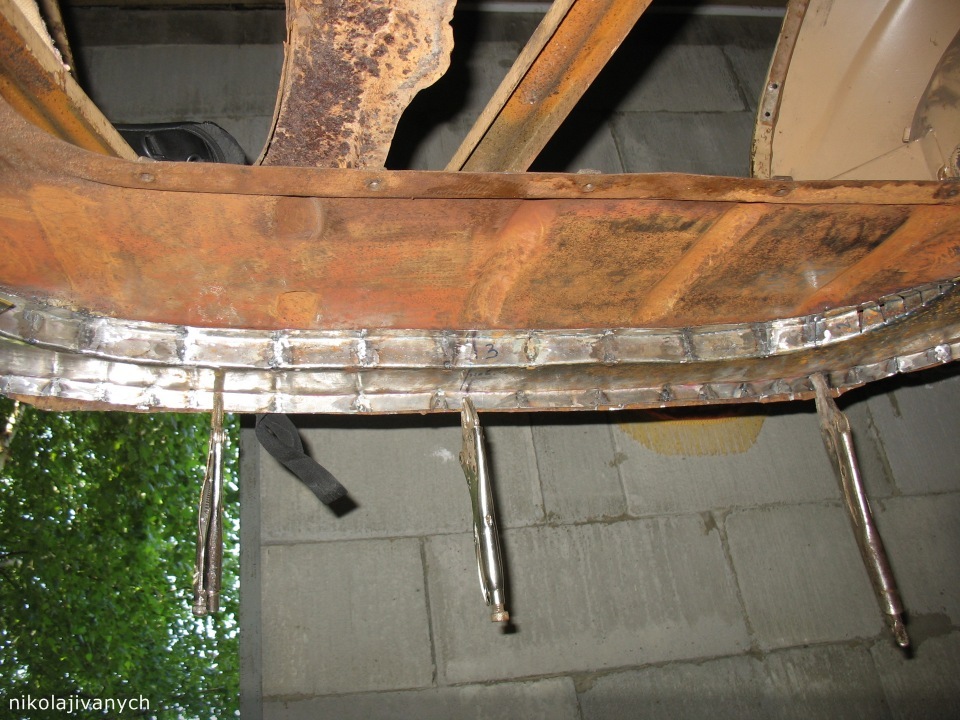

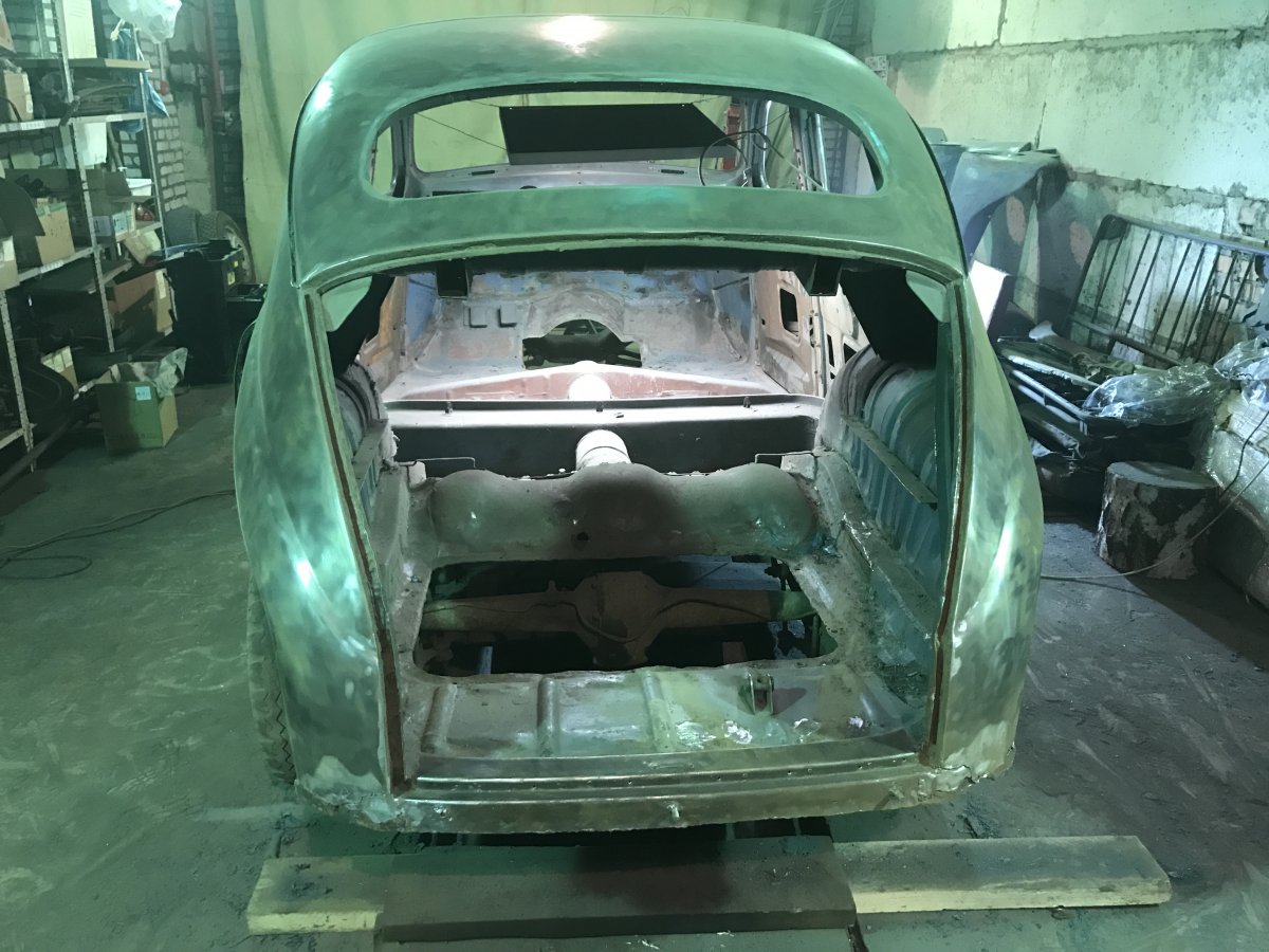

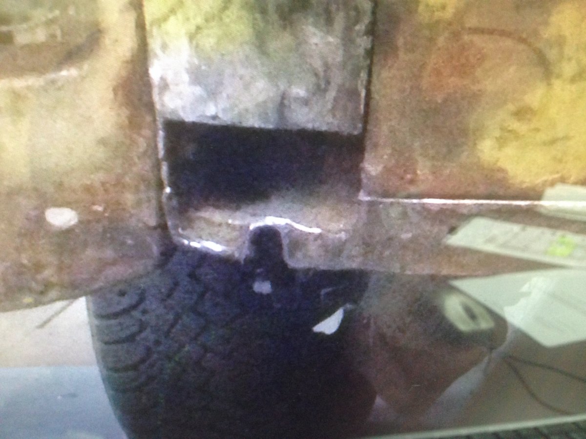

Прежде чем приваривать фальшь пол, Решил задний фартук прикинуть.
Он у меня болеет, пришлось лечить.
3 397
5 217

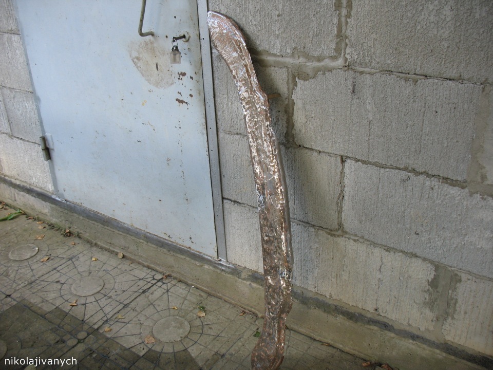

Зачищаем, пескоструим:
3 397
5 217

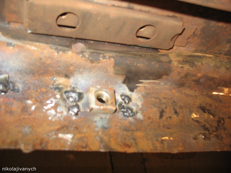

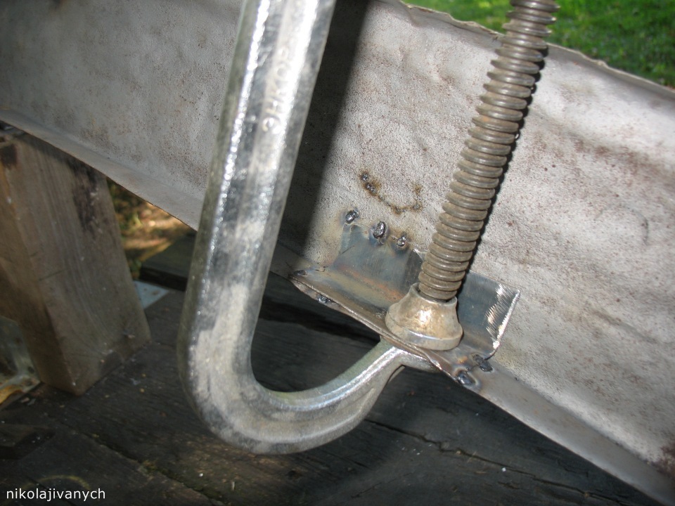

Усиливаем крепежные отверстия и завариваем трещины:

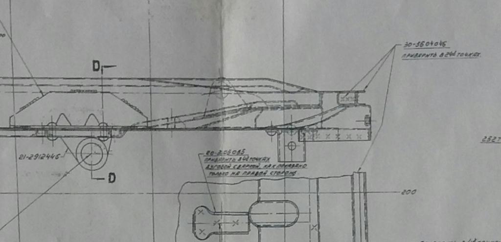

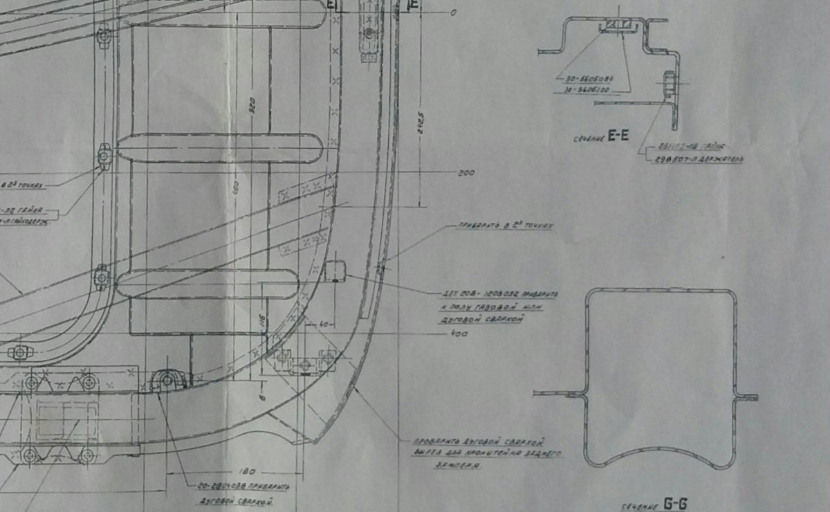

Усилителей там нет, ушко крепления усов бампера приварено к нижней части лонжерона (которую вы изготовили), а проем для усов сквозь кузов выполнен с уменьшением на облицовке и проварен из под днища.

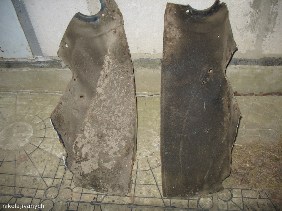

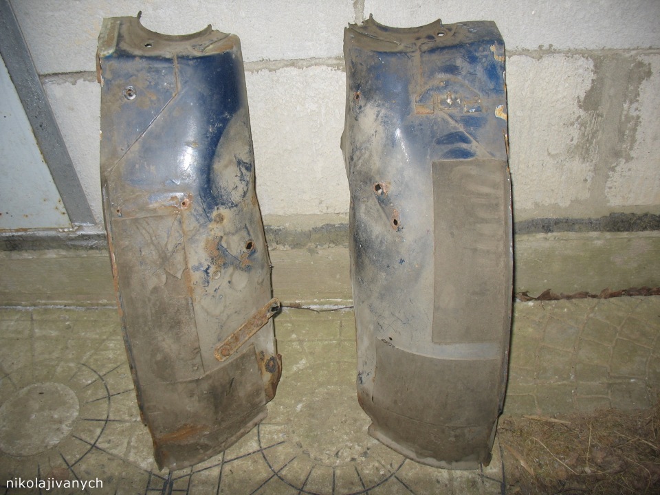

Вырезал с донора Святогор передние арки. Может, где сгодятся...
