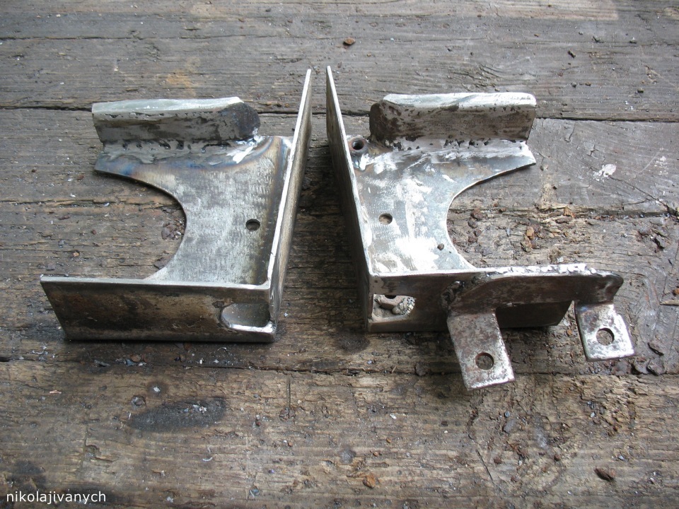

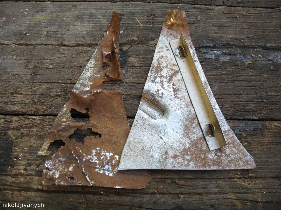

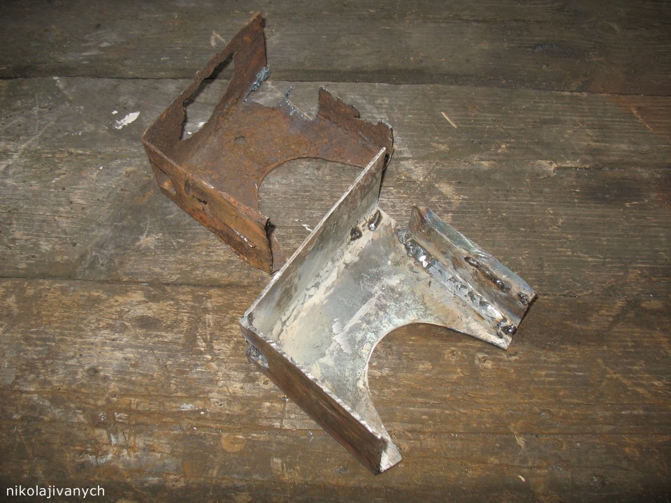

Т.к. сапоги у меня в коме, был изготовлен новодел.

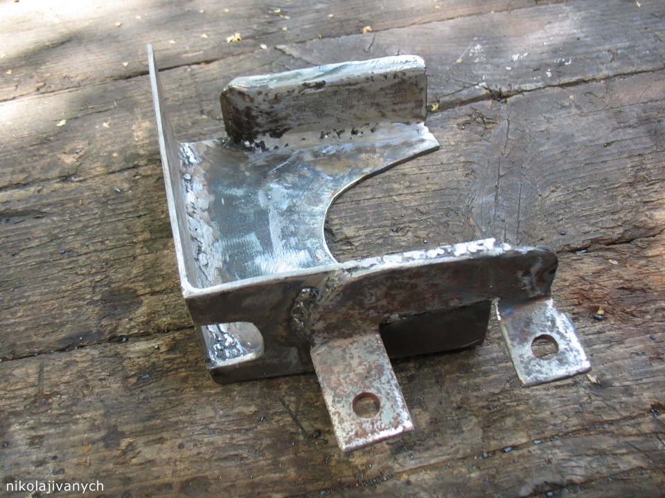

Кронштейн глушителя оставил родной. Что-то же должно остаться!

Ну и по горячим следам слепил сапог на левую сторону.
Два сапога - пара! :)

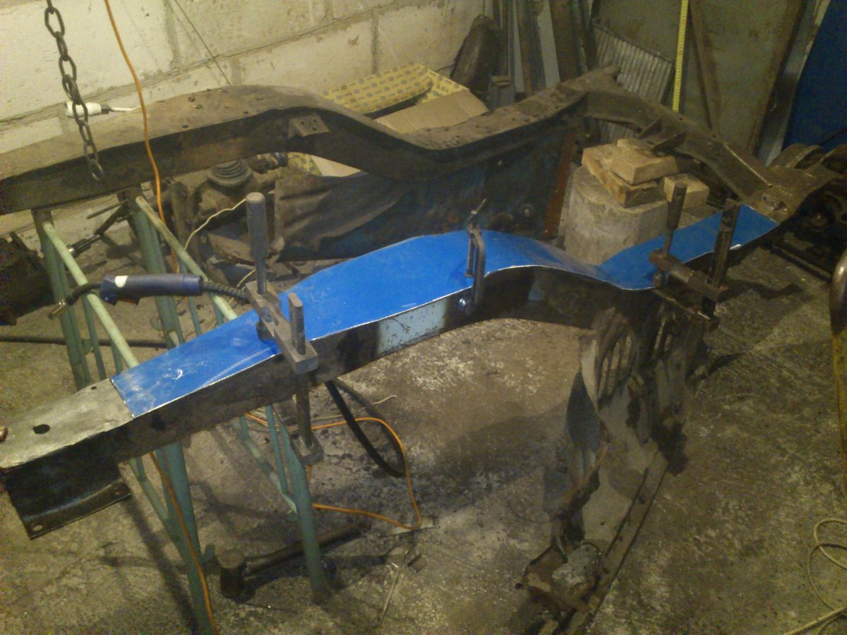

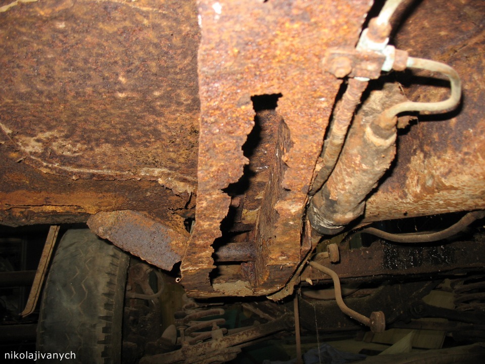

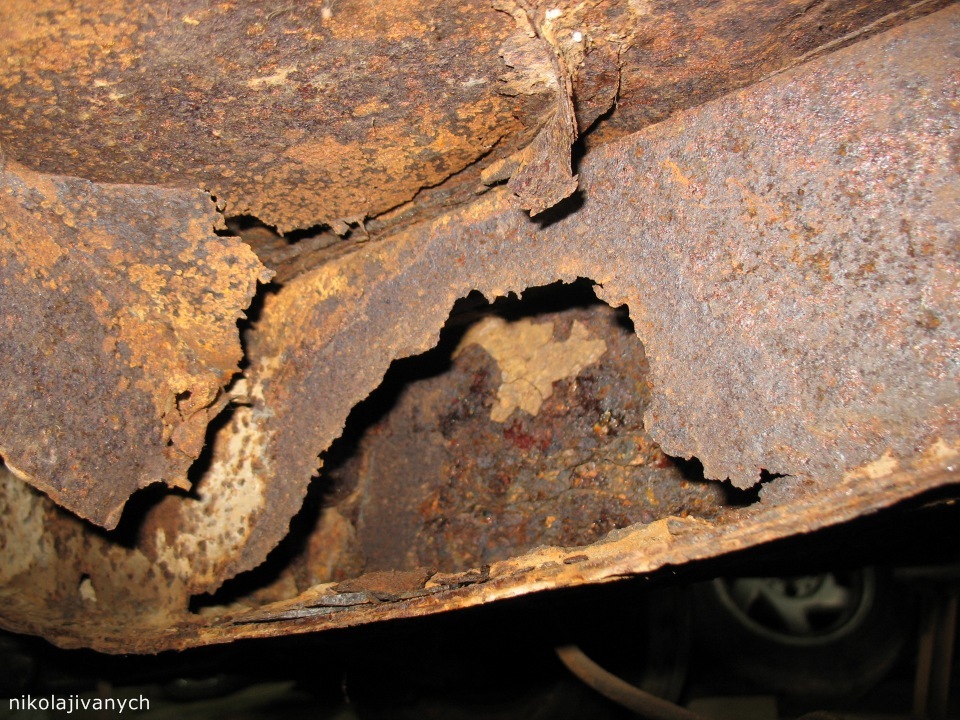

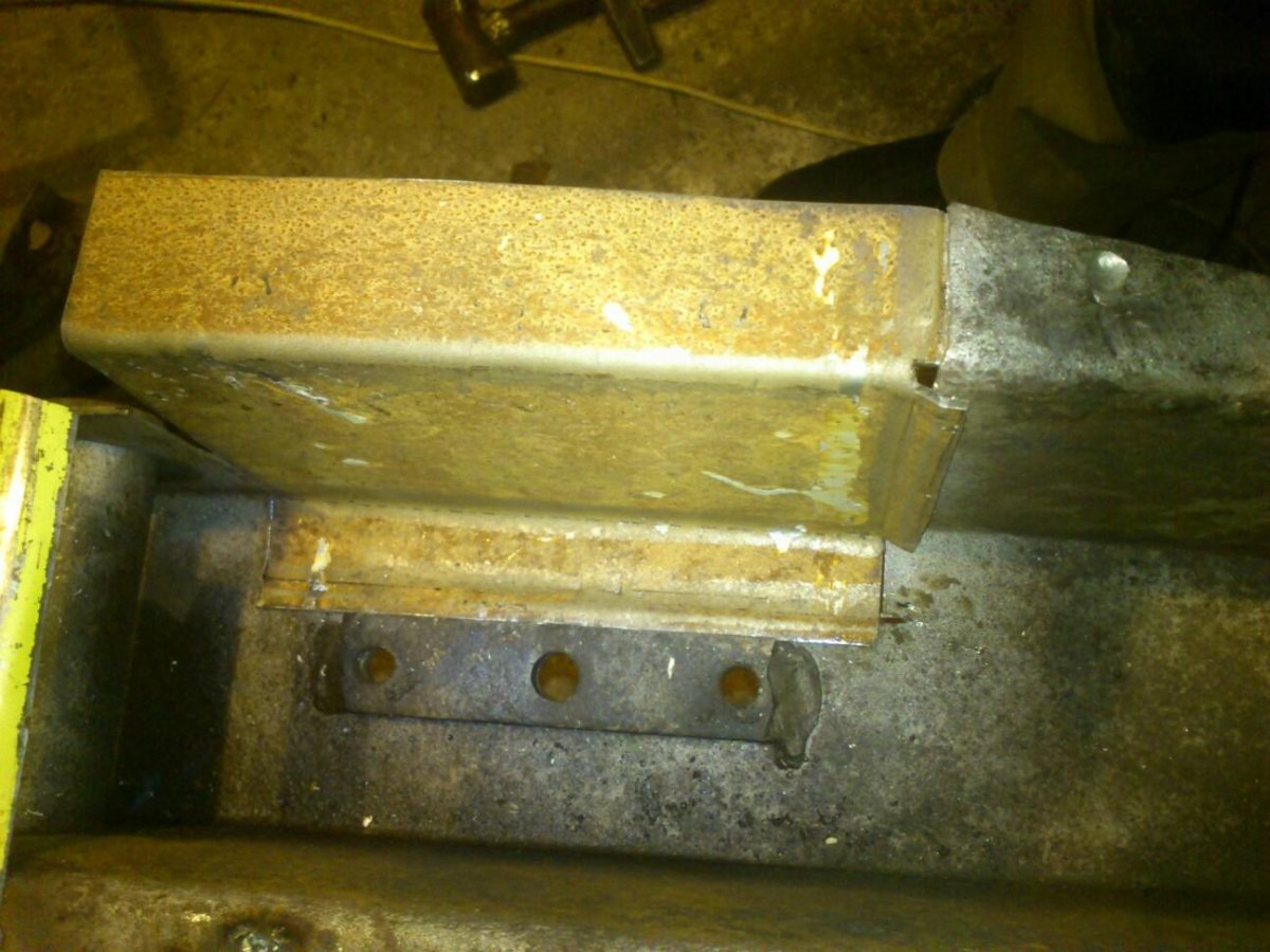

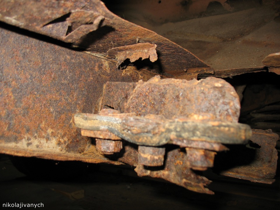

Полурама так же при смерти. Изучу предложения, мою восстановить вряд ли возможно...
8 989
8 592

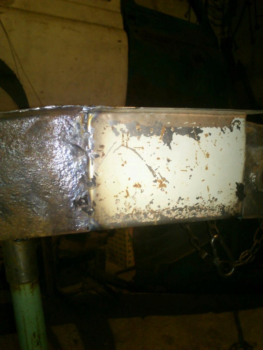

Да уж... лонжероны вроде есть, а по сути уже нет .
Снять ее нужно.... тогда станет понятно... возможно не так страшен черт как его малюют )
Если варить внахлест по 1 см то получается очень прочный и не ржавеющий шов.
Вырезаешь боковой профиль, привариваешь верх. Потом варишь нижние планки для крышки лонжерона... т.к. сгнил он не равномерно, то и боковые стороны будут примыкать к здоровому металлу в разных местах, что обеспечит надежность конструкции. Места примыкания ввариваются нахлестом. После сборки короба приваривается крышка, лонжерон готов. Главное прямолинейность соблюсти)

У меня такое же с лонжеронами было, в руках сложились. Выбросил и поставил новые..

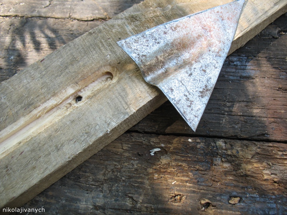

Фрезером сделал форму и потренировался делать рельеф:

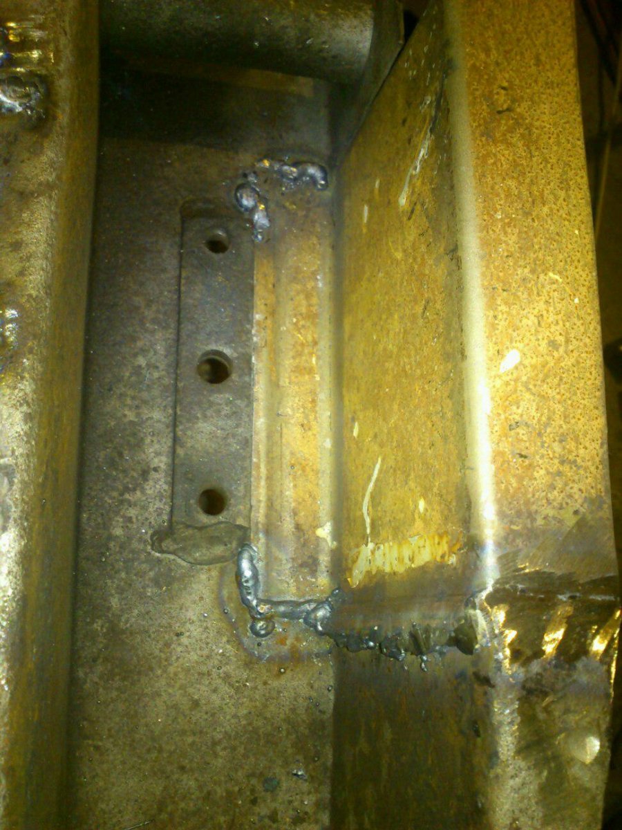

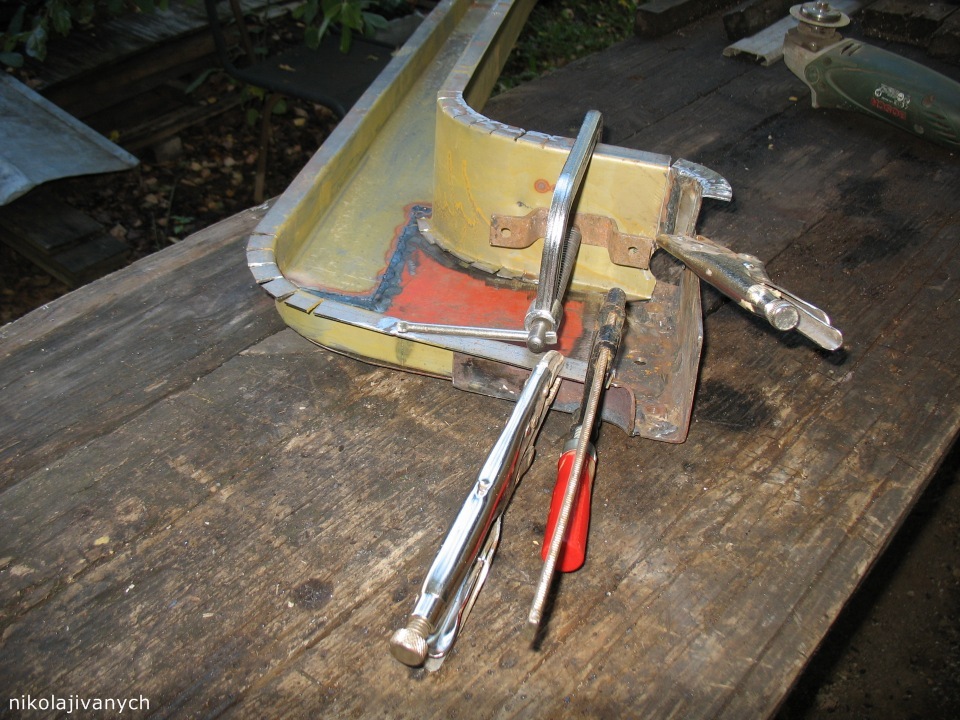

Выставляем на месте (на машине), фиксируем, обвариваем.

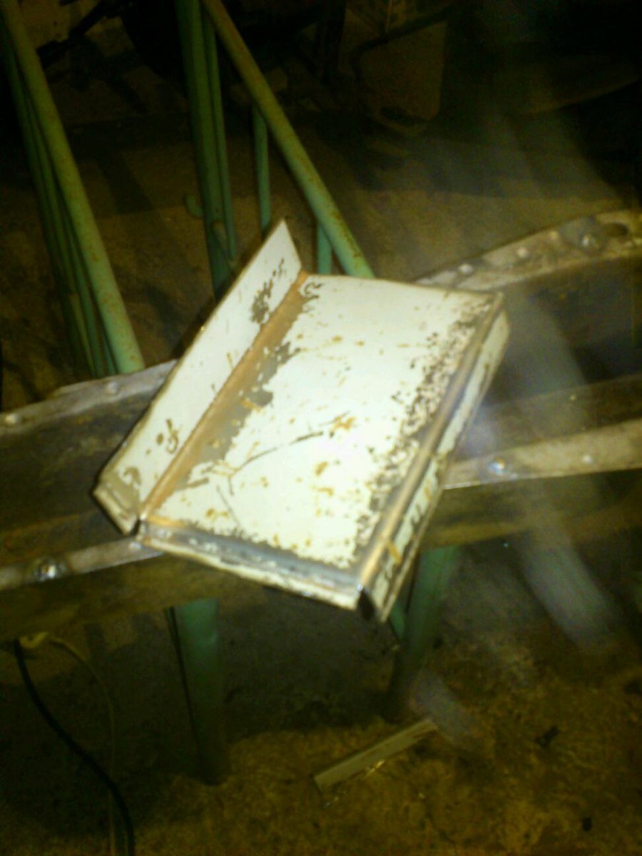

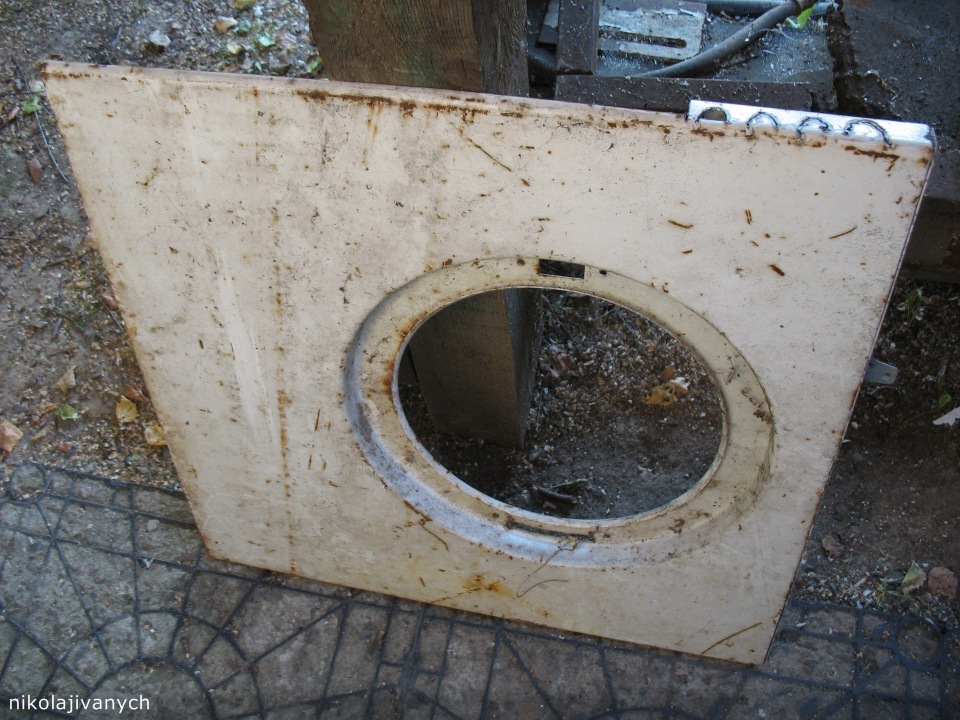

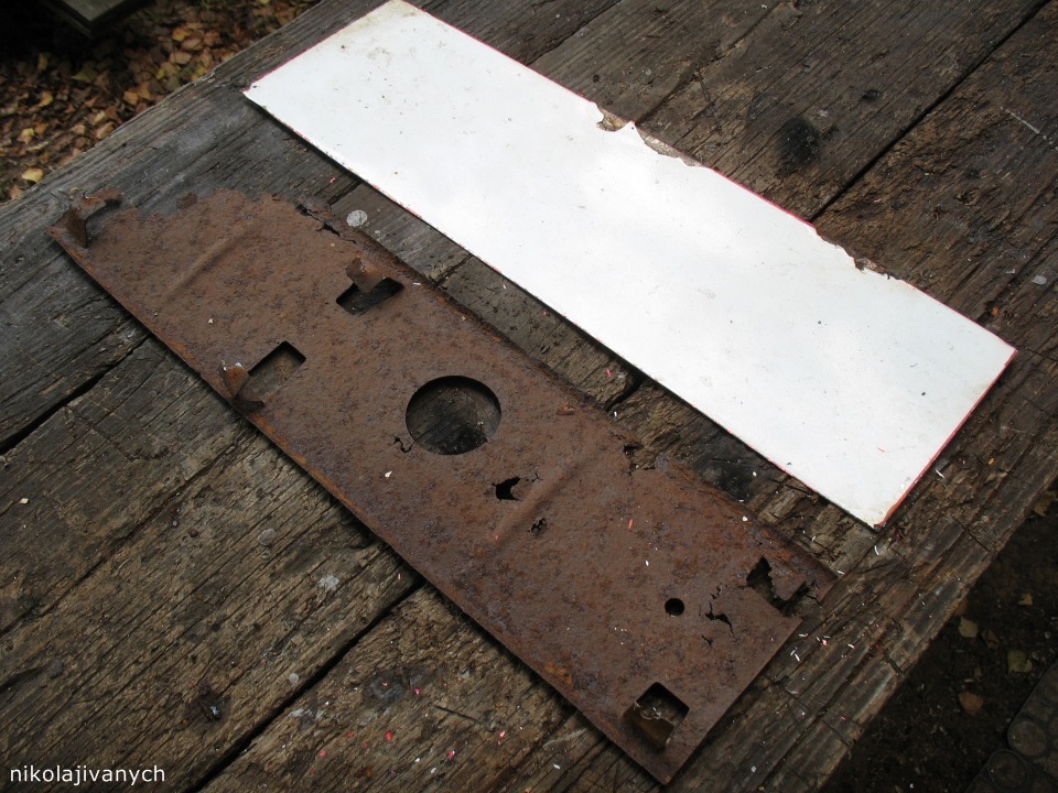

Снял экран глушителя. Делаю новый. Металл - от советской стиральной машины Эврика.
