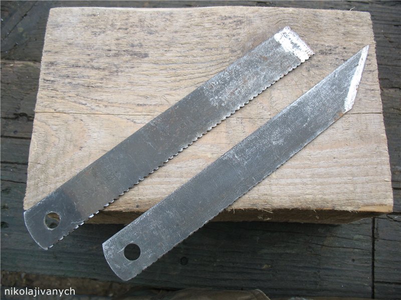

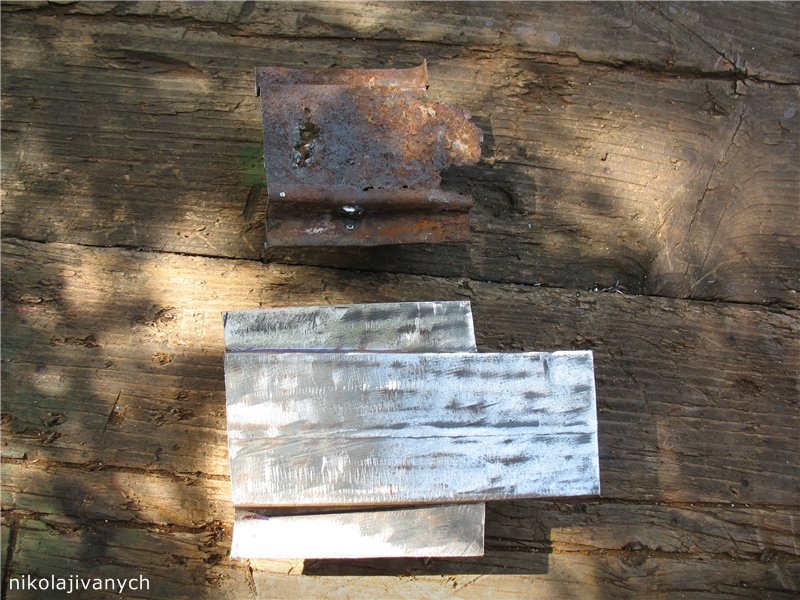

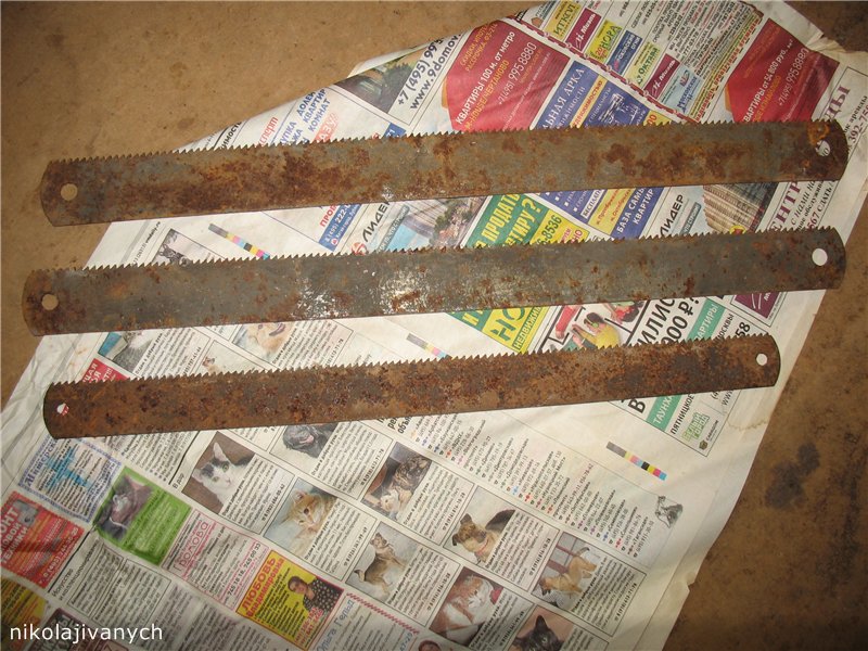

Из полотен изготовил вот такие штуки. Точечную сварку срубают на ура!
oldbmw
23.01.2010
1 431
190

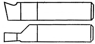

Сделайте заточку как у отрезного резца....Для верхнего полотна.

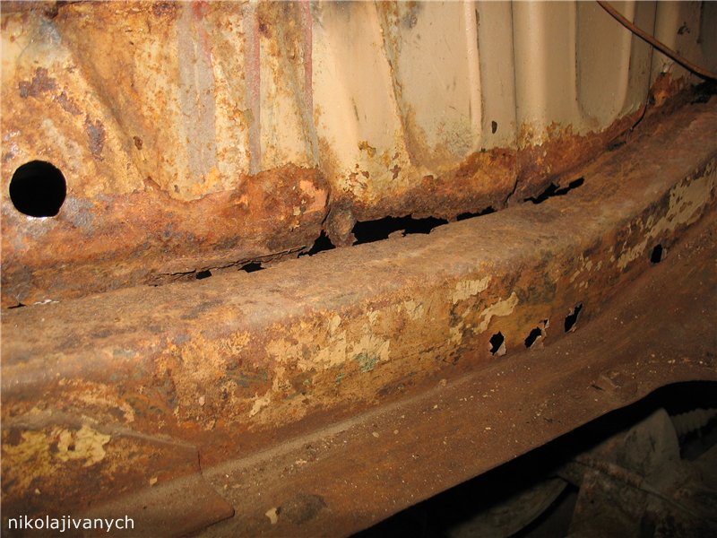

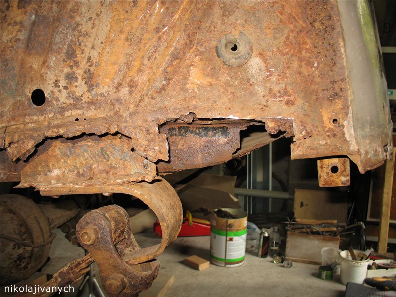

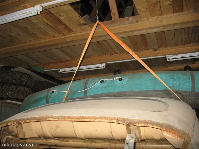

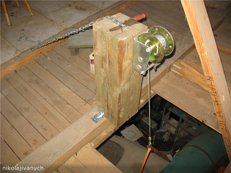

Подвесил Победу. Правый лонжерон сгнил сильнее левого и начал складываться.

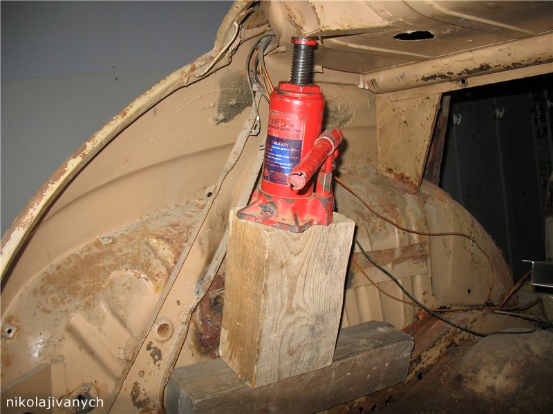

Выправил. Промерил с правой стороной и диагонали проема багажника.
Разница была 10 - 15 мм, сейчас все одинаково.

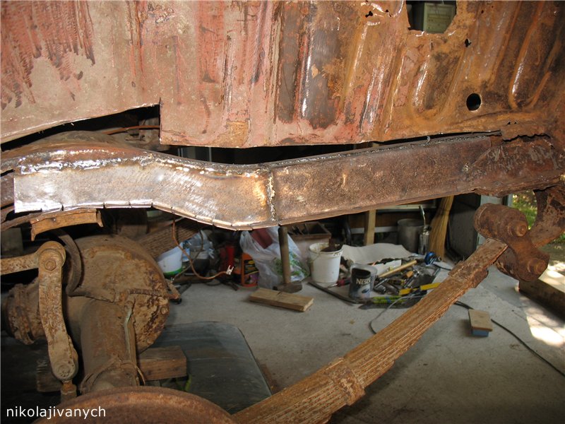

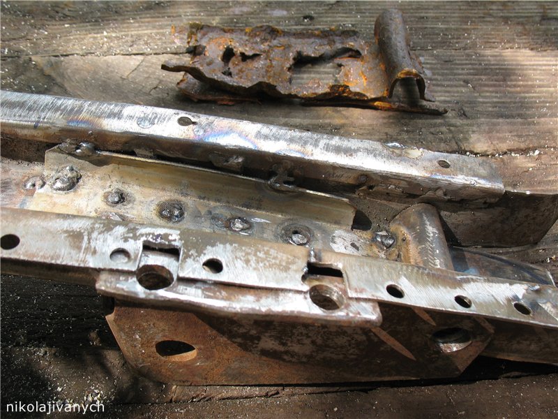

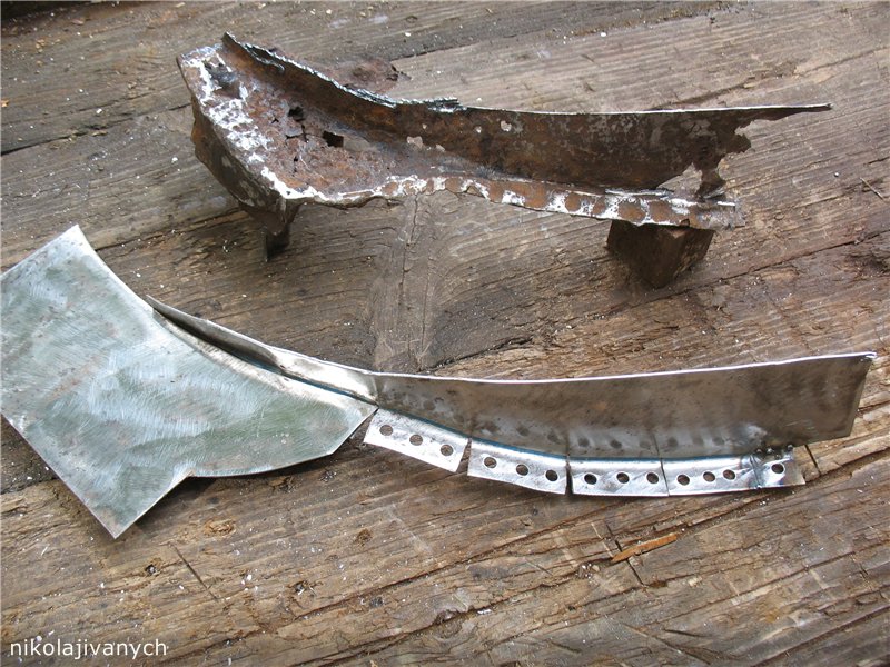

Вот и лето прошло... Оно оказалось короче, чем ожидалось. Но кое-что сделать удалось.

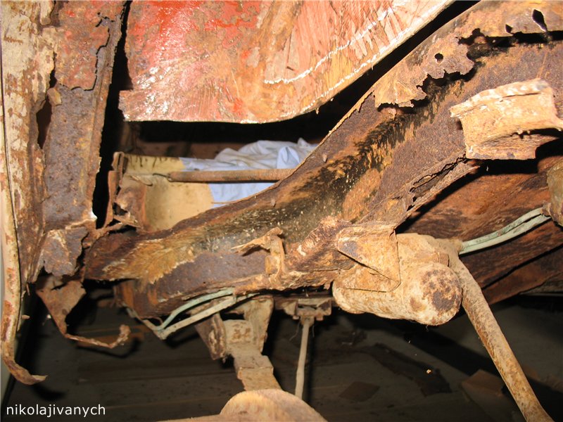

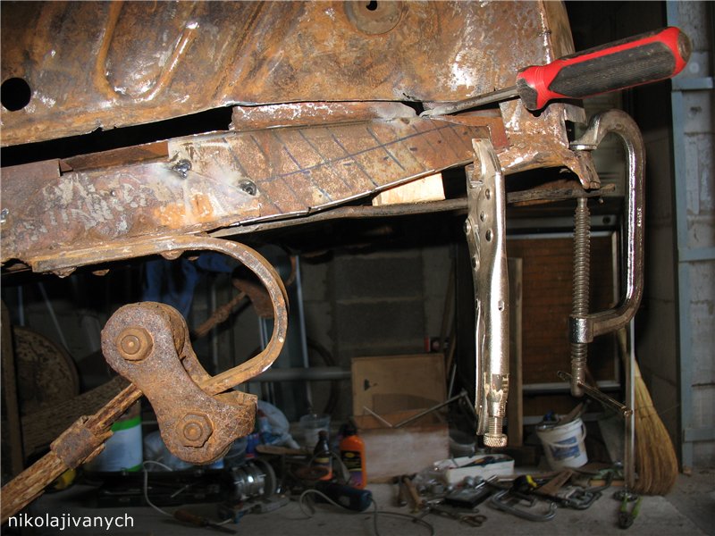

Вскрыл задний лонжерон:
3 397
5 219

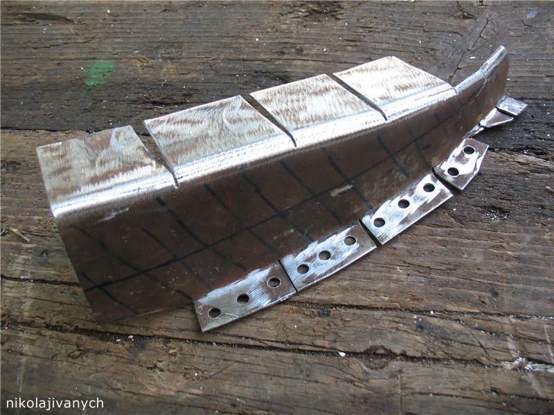

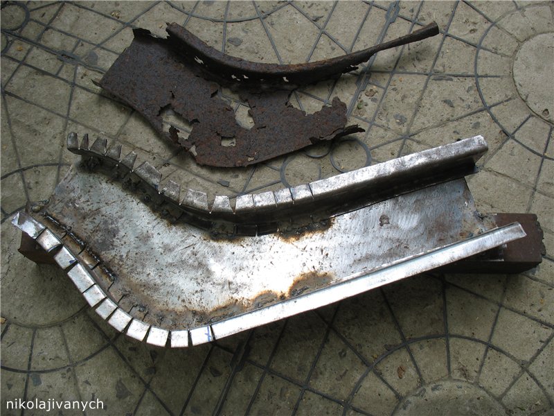

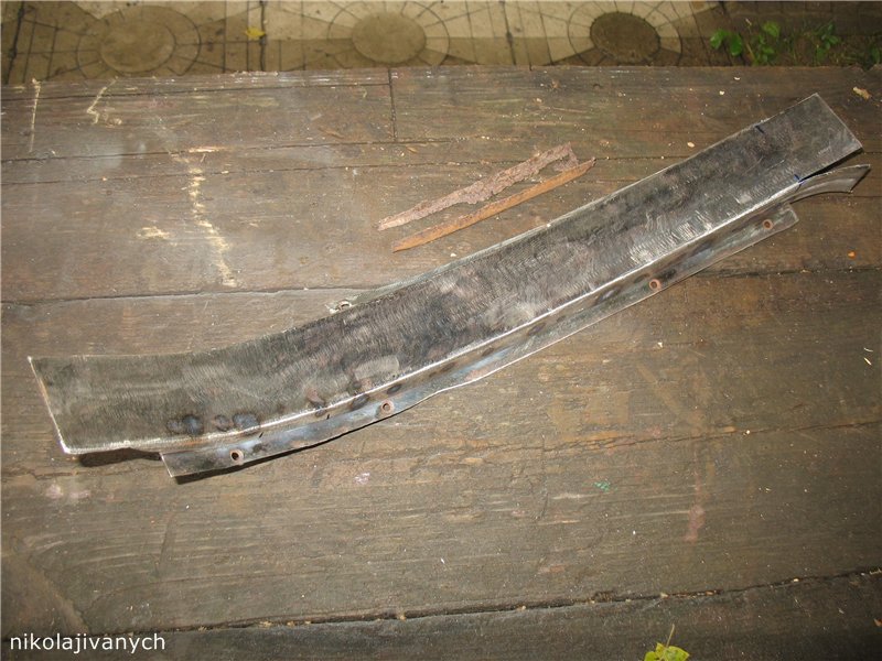

Его пришлось делать практически заново:
Реакции: Mexanik1980
3 397
5 219
От задней части до короба.
Реакции: gazstav

В процессе:
