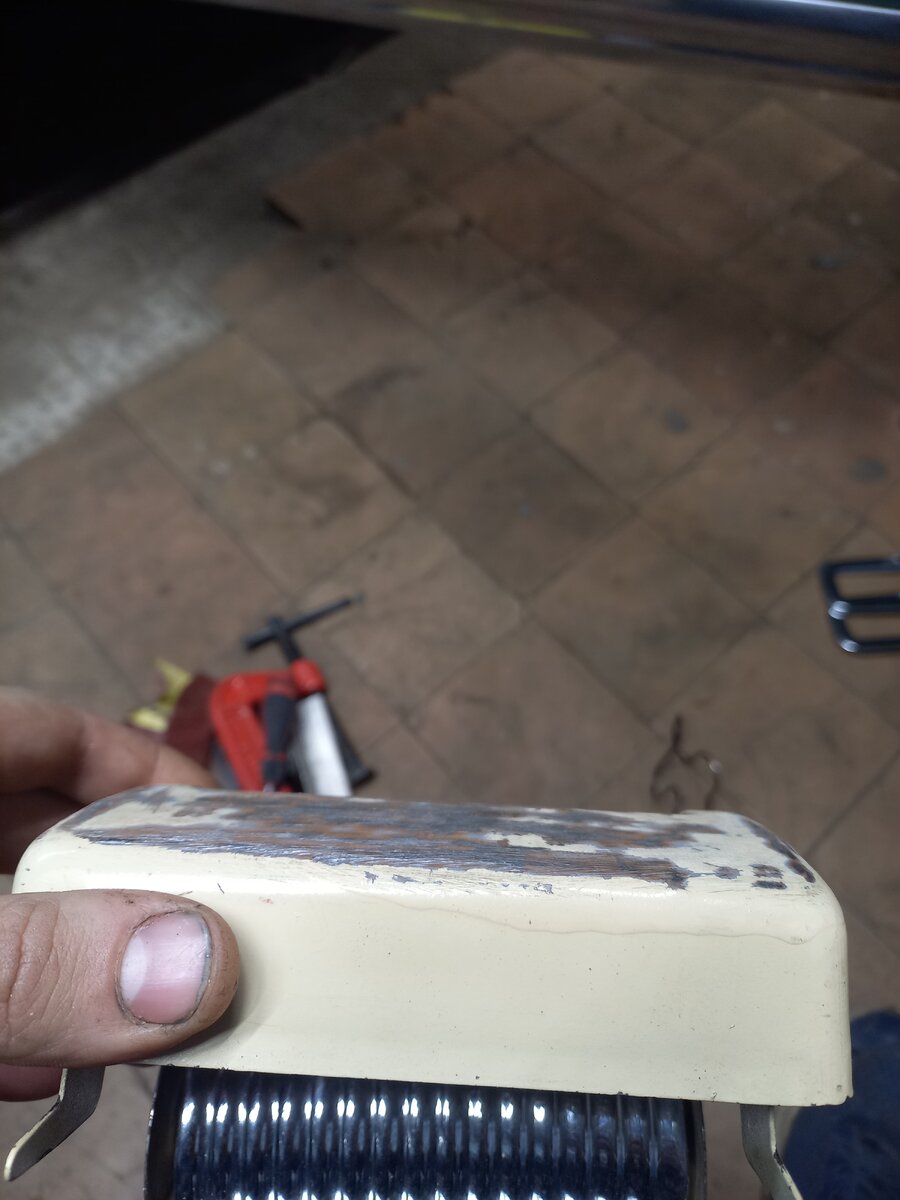

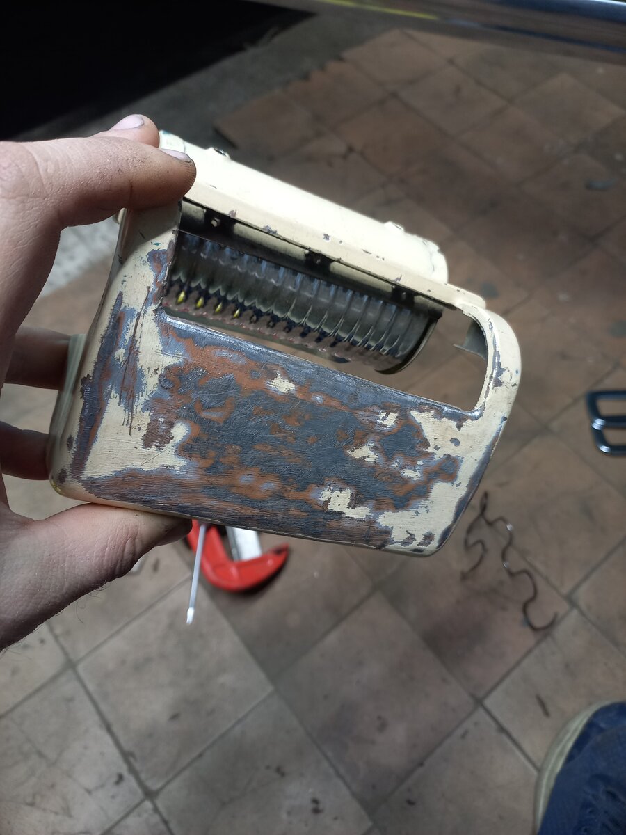

Рихтовал пепельницу на волгу, суммарно только на неё ушло около 4х часов непрерывной работы. И то, результатом я не очень доволен, хотелось бы лучше.
Это только пепельница, простая по исходной форме, но за счёт усилителя и кромки внутри неудобная для рихтовки.
А ещё вдобавок при ударе там погнулся и сам усилитель, в который упирается кромка крышки.

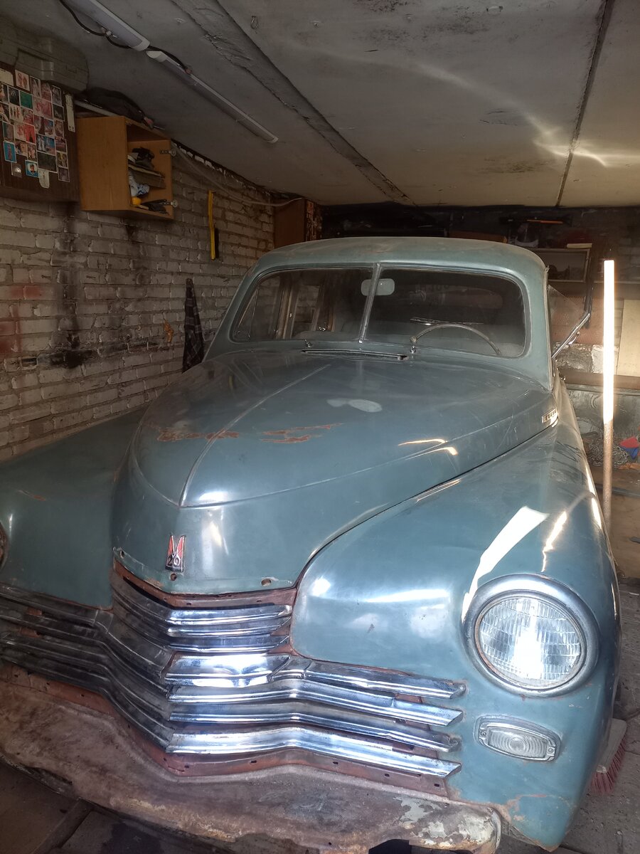

Родная нитра все же по другому смотрится, нежели современные лкп. Как старые фотографии на пленку. Красиво даже в таком состоянии.
Типо как на старых фотографиях, да.
Когда первый раз увидел её на солнце, то вспомнил старый фильм дело 306, там где старушка даёт описание машины следователю
"Светлая, а как молния вспыхнула и она серебром пошла"
Она в темноте гаража серая, на солнце зелёная.

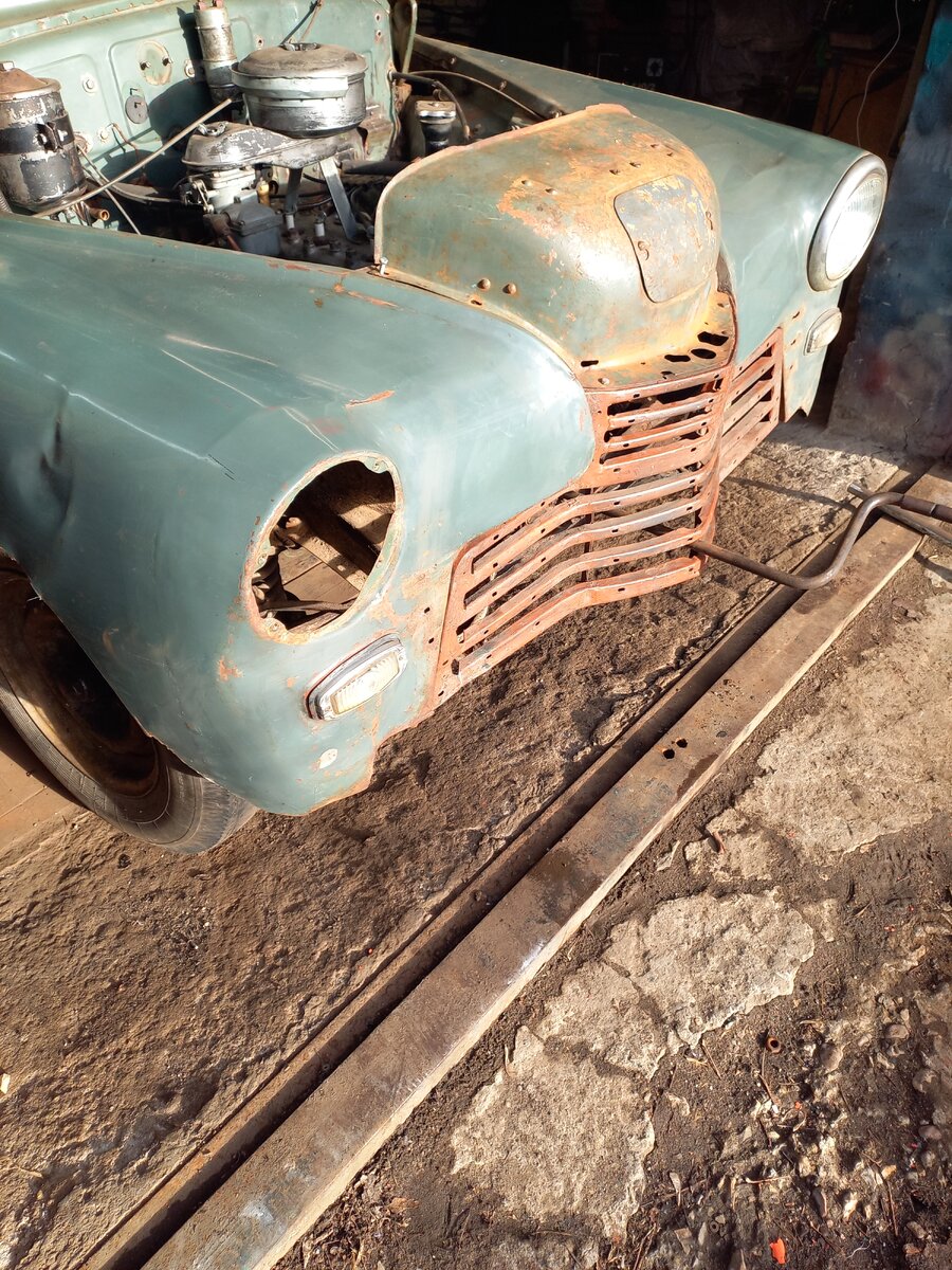

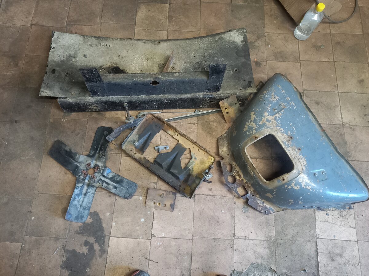

Конструктор почти в полном комплекте, теперь с фартуком и боковыми щитками.
Фартук двушный, с трубой для кривого.)
Привёз, сразу не прикручивая воткнул на место.
Фартук стоит относительно проушины на поперечине ровно по центру, значит я попал. Брызговики я ещё растяну чтобы снять "напряжение" с черепа, он немного, но ужат крыльями.

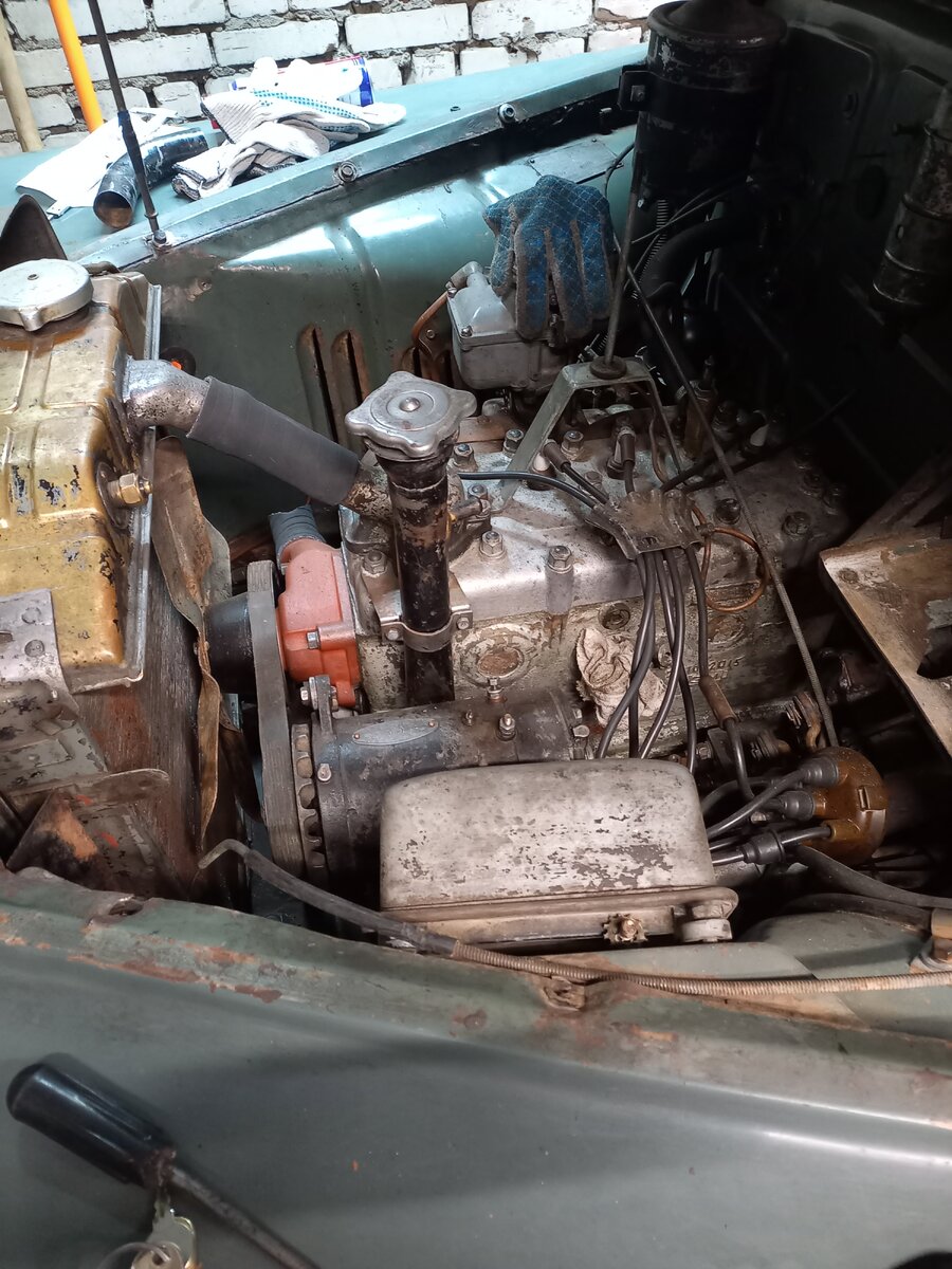

С учётом может даже и быстрее все получится, я на днях соберу систему охлаждения, и если вода в блок не уходит, то продолжу.
Масло я слил без эмульсии, но простой с 80х и заглушка на сурике пока окончательно с двигателем вопрос не дают закрыть)
Там возле стартера есть опасное место, где когда блок разморожен, уже не заварить, ломается перемычка между каналами. Помнишь, как у Юры?)
Тогда даже проще, она уже комплектная.

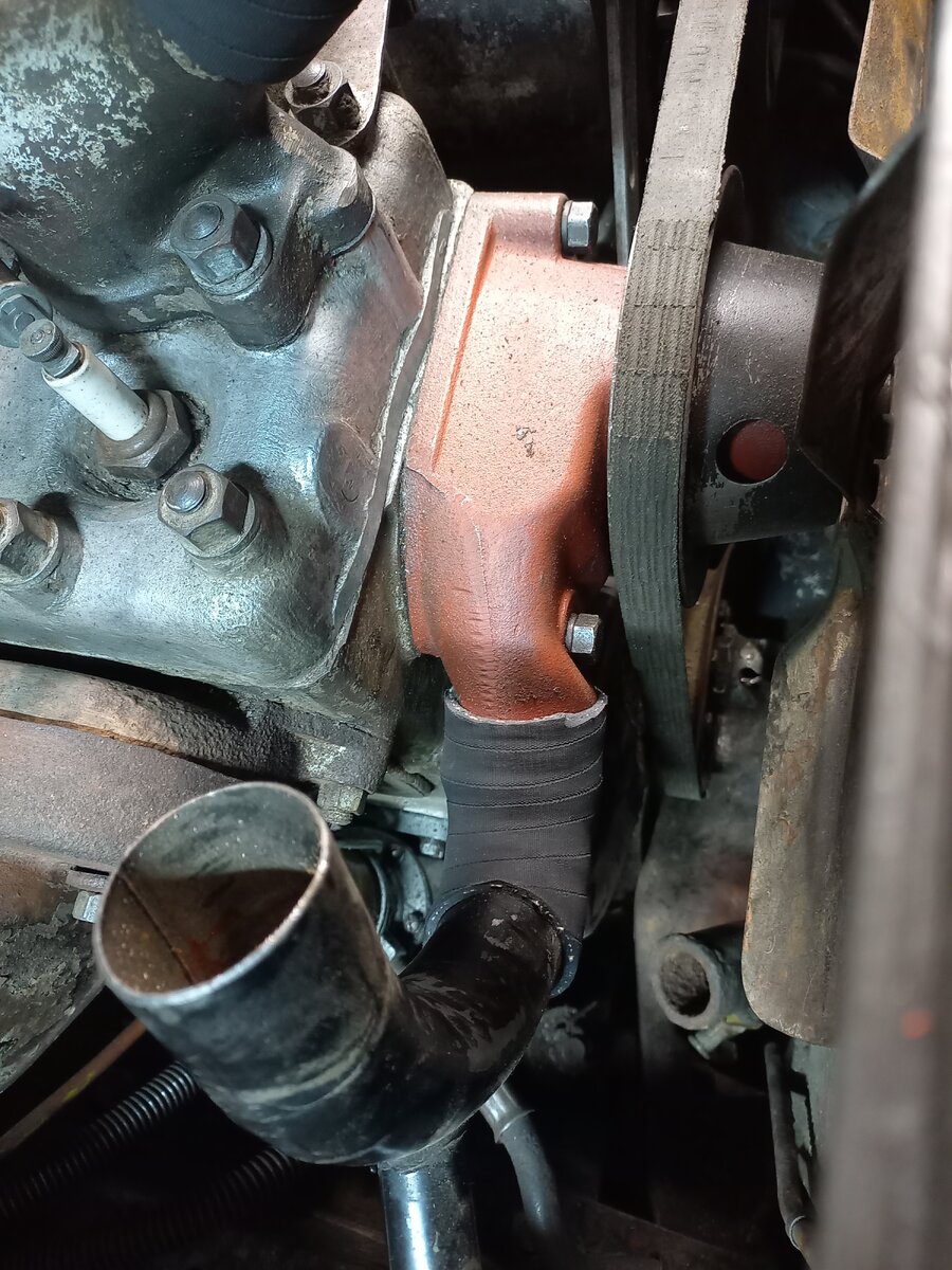

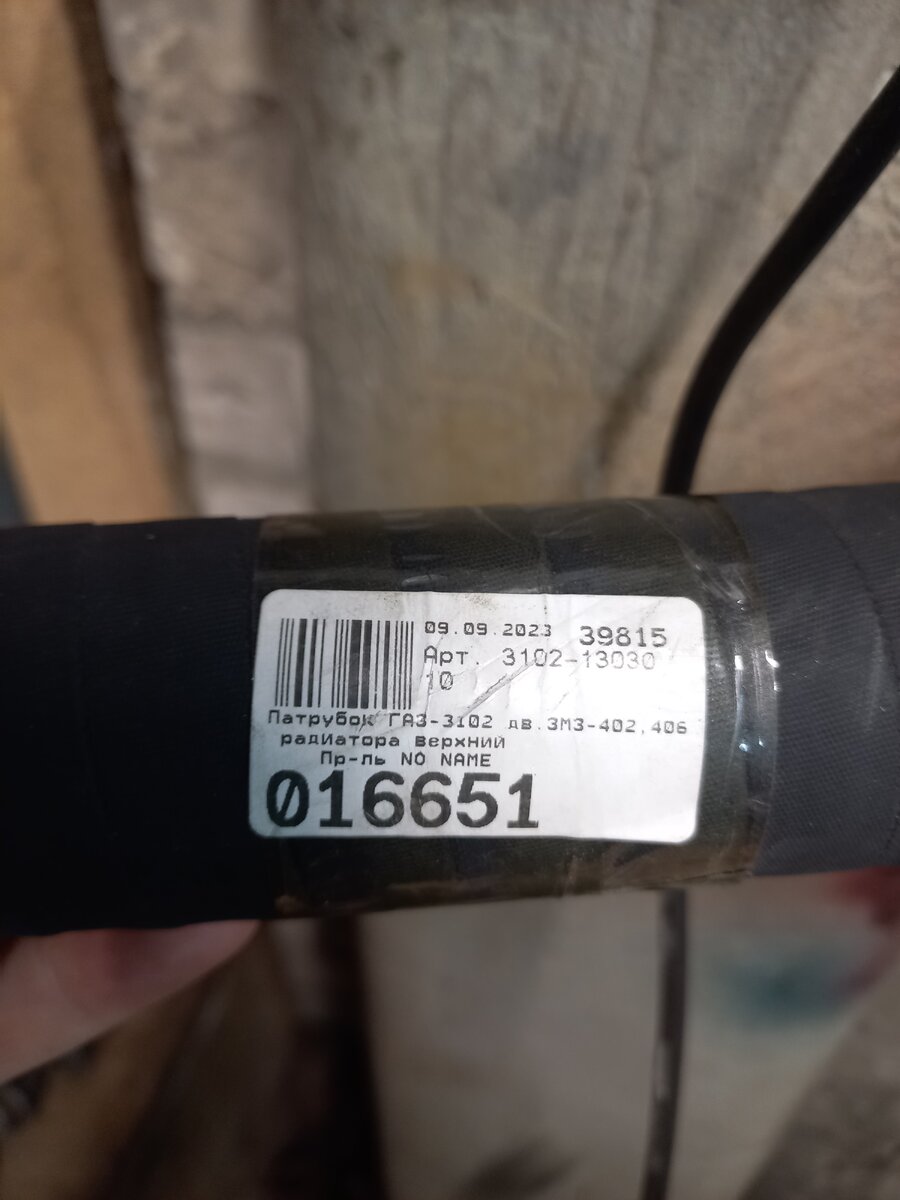

По поводу шлангов. У 52й помпы патрубок шире, по бортику примерно 45-46 мм, это очень много. Родной патрубок примерно 38-40мм.
Сначала я купил шланг 38мм мбс, он очень жёсткий и даже на родные патрубки с трудом налазил.
В автооле я нашёл патрубок от волги 3102 из говнорезины ноунейм. Он выглядит аутентично, и тянется.
На помпу он без проблем натянулся.
Беда этих шлангов в том, что чуть подсохнув от двигателя через 2-3 месяца лопаются.
Но это на машинах, которые ездят каждый день. А здесь хватит надолго.

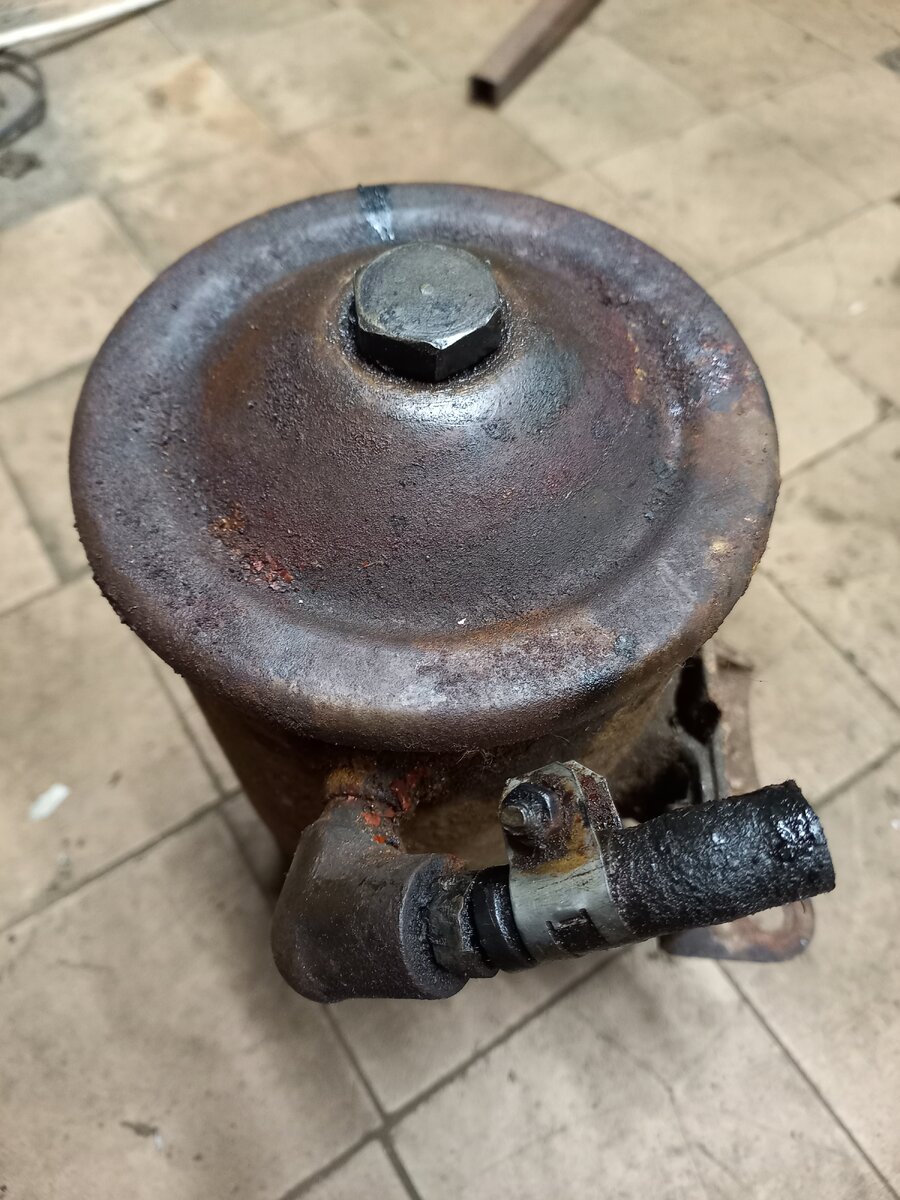

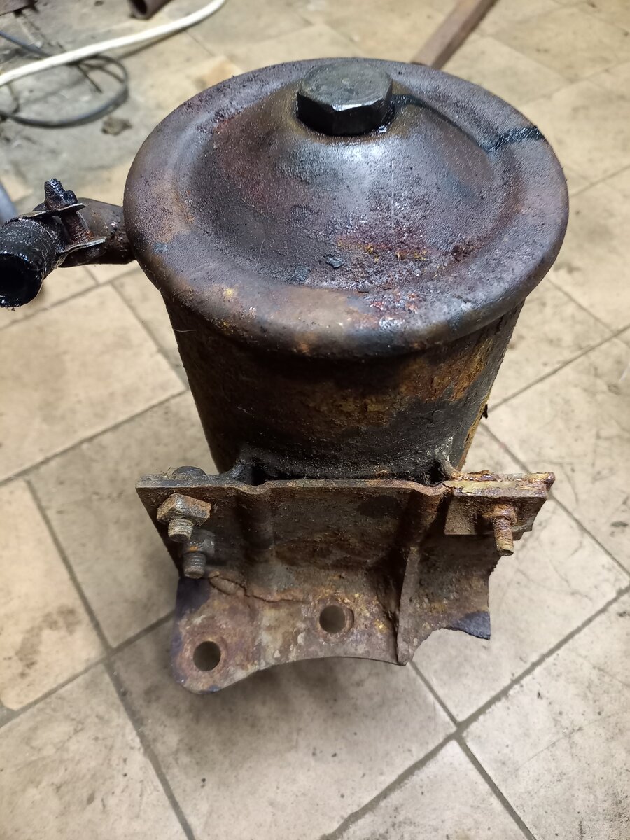

Продолжая тему редких деталюх:
Фто ранний.
Кронштейн некомплектный и сломаный.
В следующие выходные залью воду и если никуда не уходит, продолжу собирать дальше)

Вот бы кто клонировал такой кронштейн! На ранние выпуски никто новодел не производит ((
