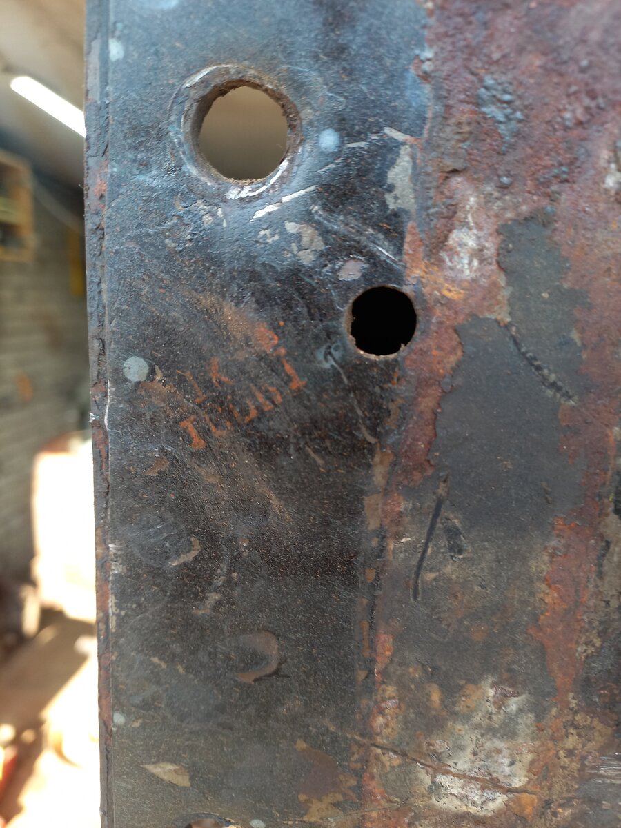

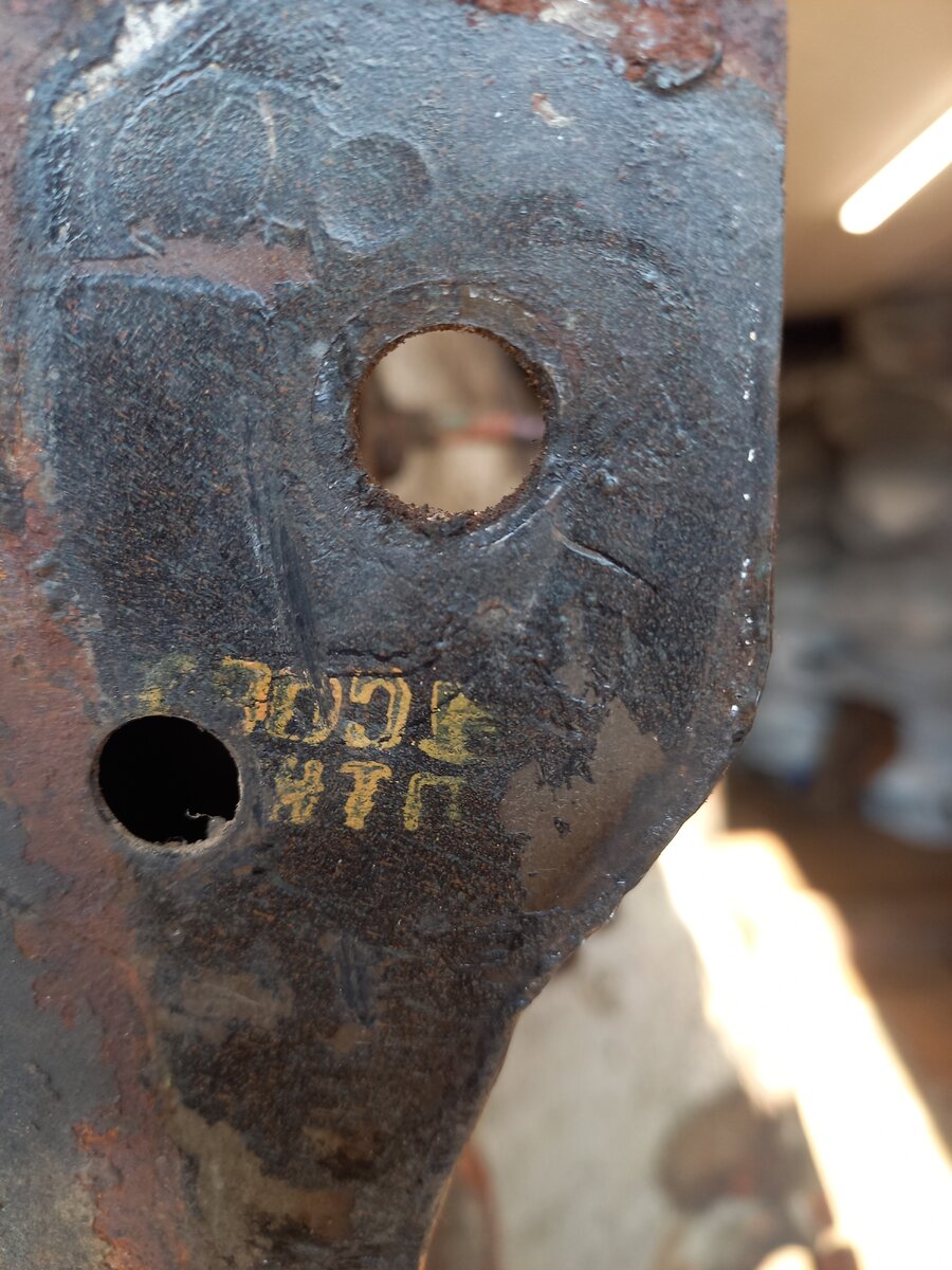

Письмена на лонжеронах:

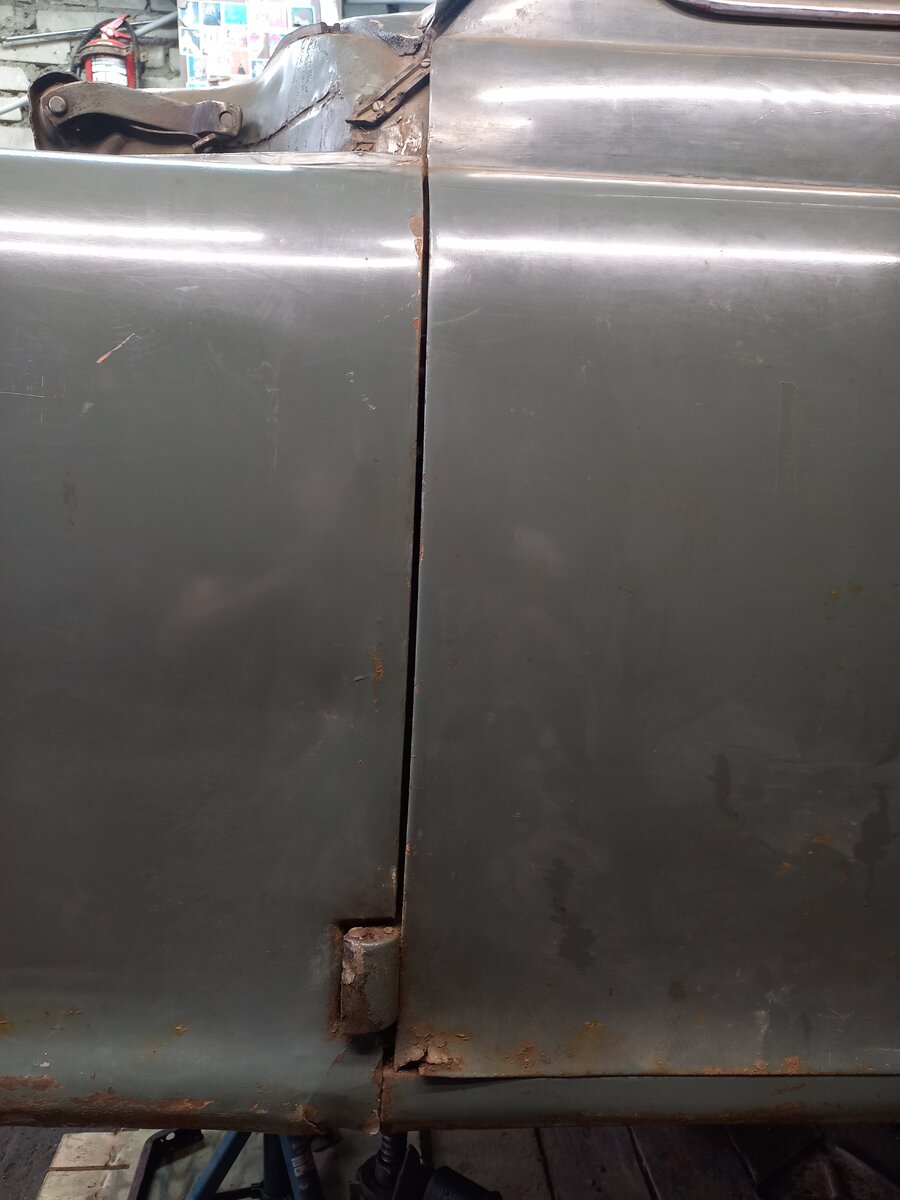

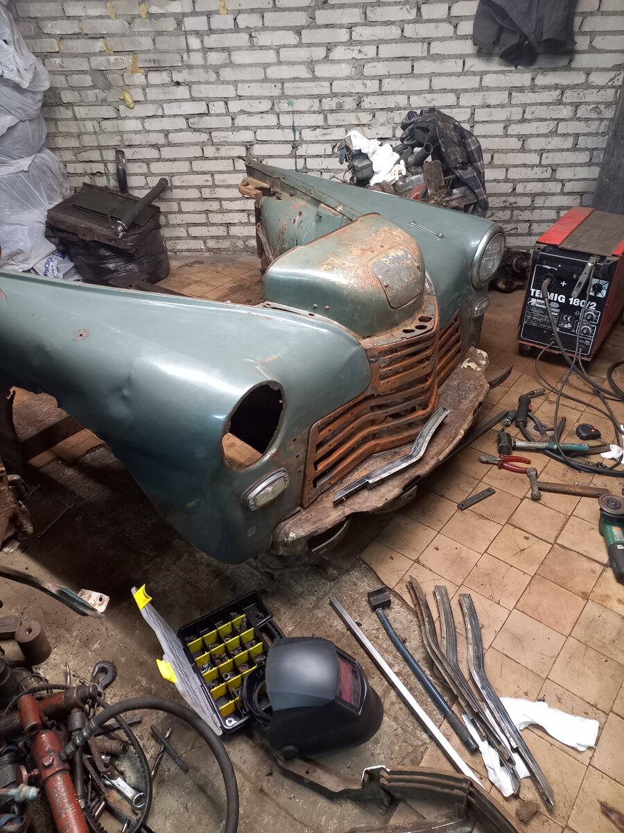

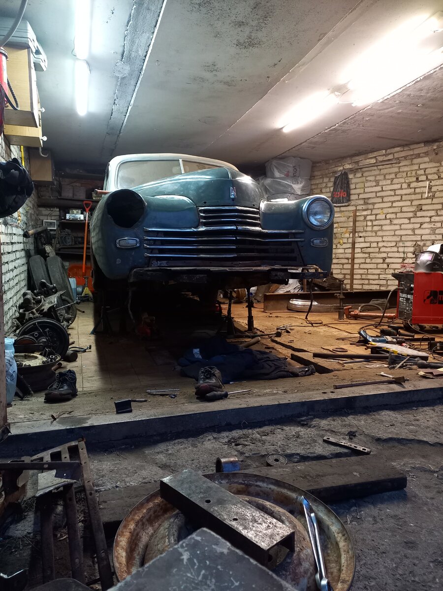

Далее, на швеллере собираю подгонять морду.

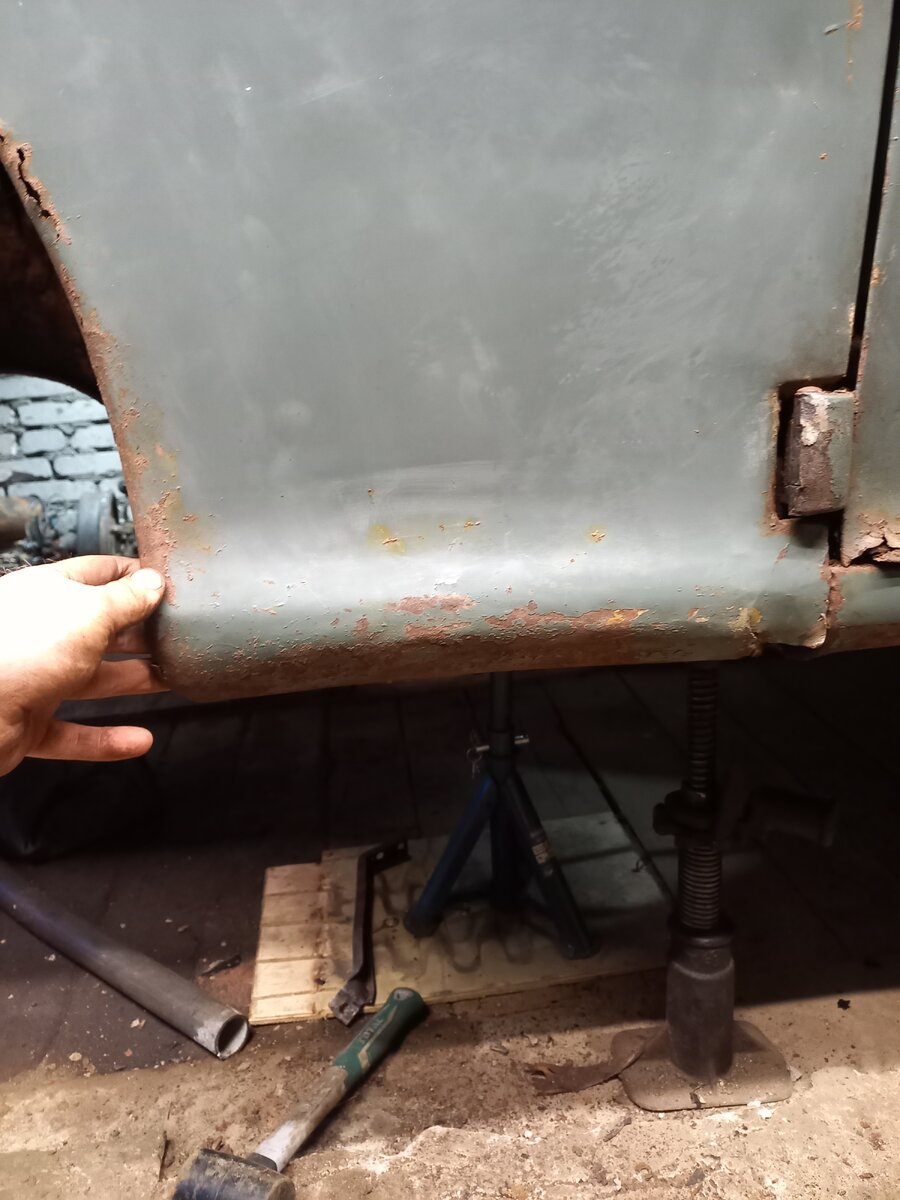

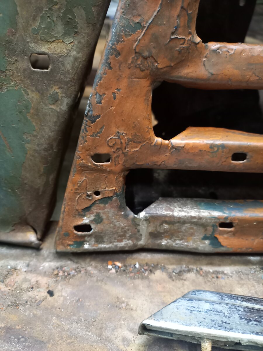

Каркас тельника пришлось подгонять под крылья, устранять следы предыдущего ремонта
Это левая сторона, уже которую более менее подгнал, чтобы небыло зазора в палец толщиной.
И правая, которая в процессе. Кто то подваривал каркас, его стянуло и перекрутило.
Нижний ряд после колхозанской сварки ушёл по своим делам)
Ну не беда, идём вперёд.
Рихтую и подгоняю убитые брусья.
И вот сегодня была последняя примерка, я закончил.

Зазор с протянутым лонжероном/крылом
С крыльев я снял алюминиевые накладки, а полуживую распорку подварил, на самом крыле нижняя часть сохранилась.

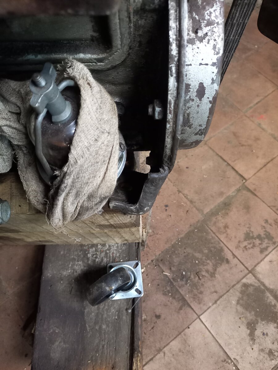

Мотор я снял не просто так, вытяну пластину крепления к балке.
Проводку буду ставить новодельную, на самопал нет ни времени, ни желания.
Прокладки балки заменю, и раскачаю правый амортизатор-он заклинил, держит машину в нижнем положении, не даёт разогнуться пружине.

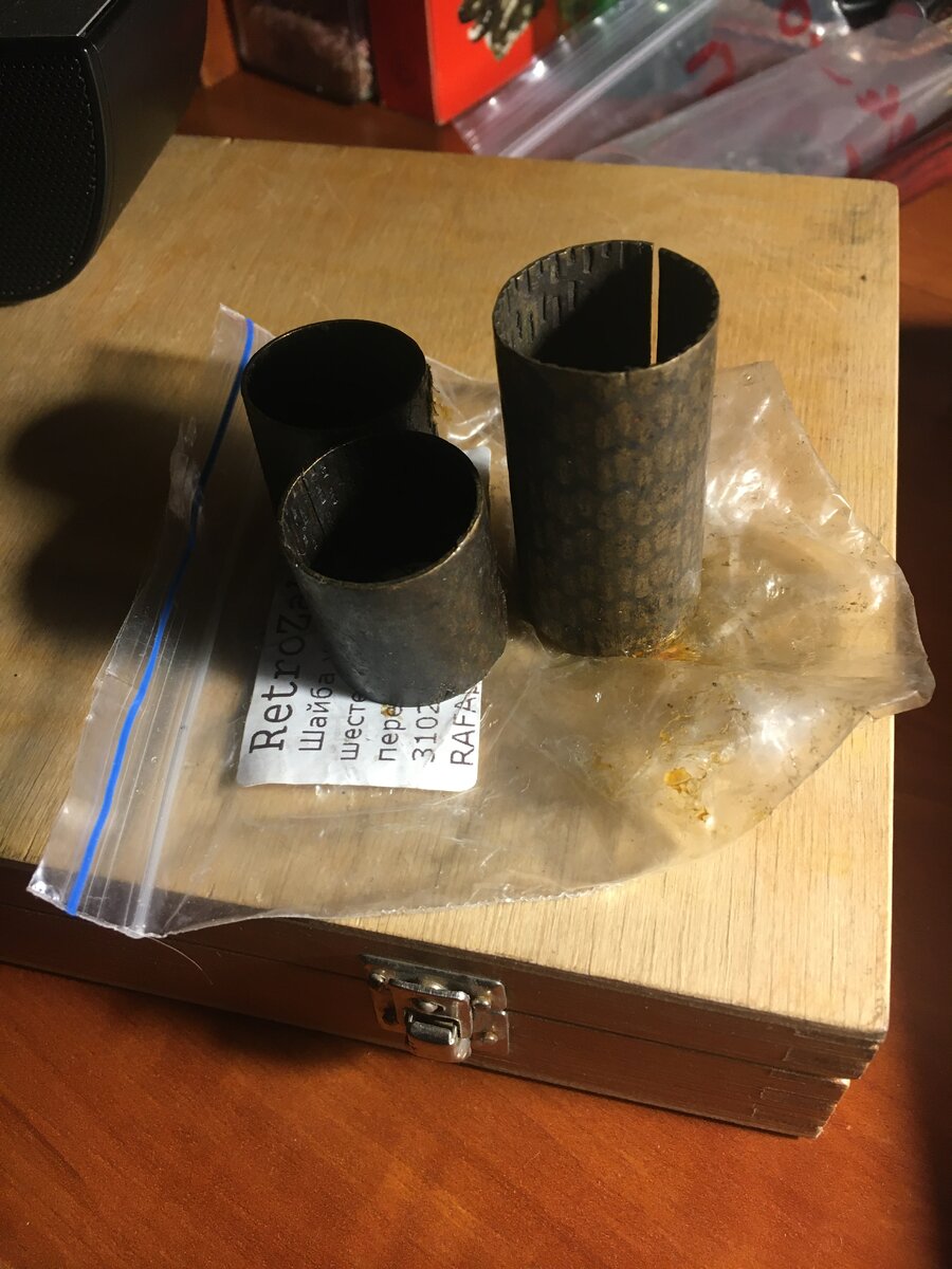

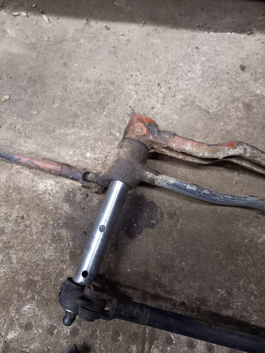

Вал педалей, живой. На прошлой машине он был в форме восьмёрки, педали болтались очень сильно.
Здесь я поменяю только втулки со временем. Штифт кстати выбивается из салона.
По валу машина малопробежная, но очень сильно заезженая.

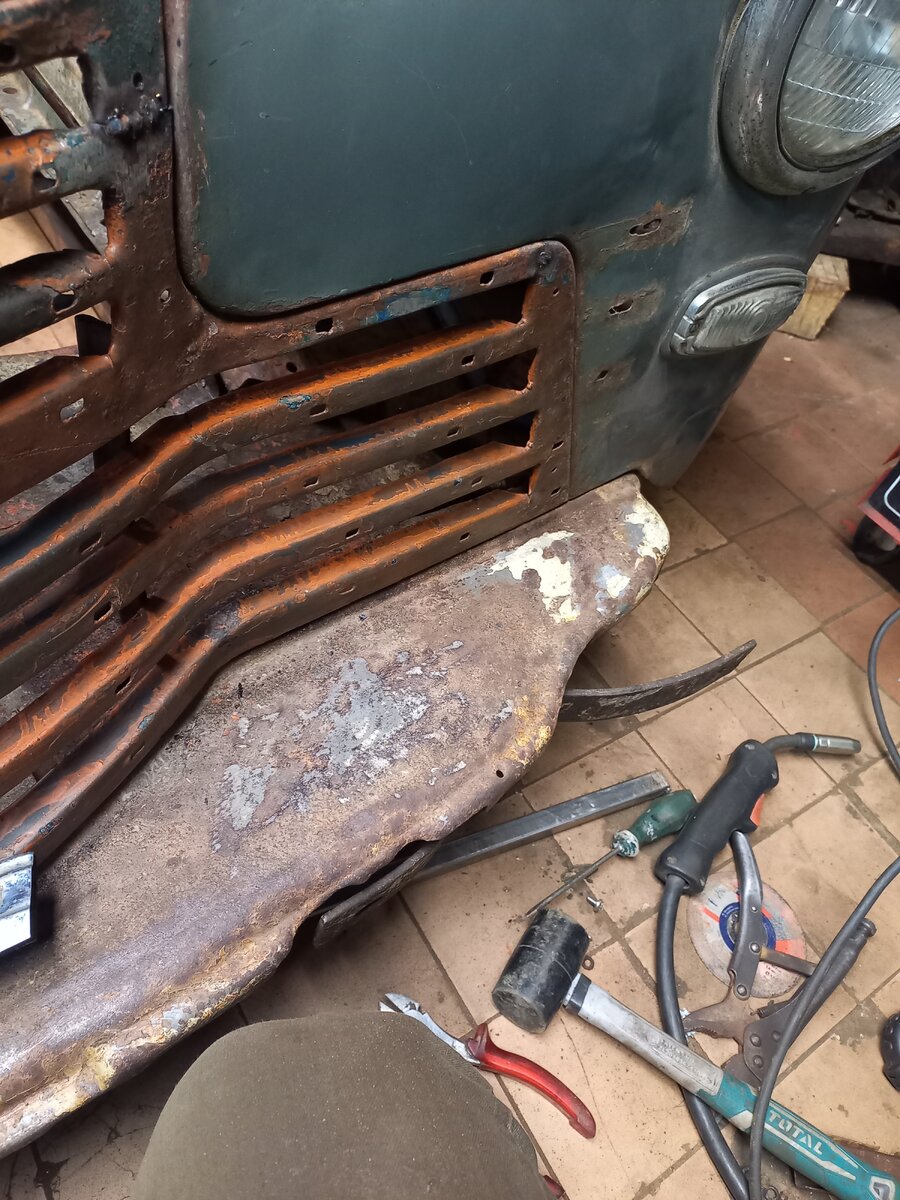

Работы много проделал, но по сути это все на первое время только- что то надо будет переделать, тельник будет другой, крылья приводить в чувство, а они очень больные. Бампер другой будет, под него ещё кронштейны подгонять и т.д.

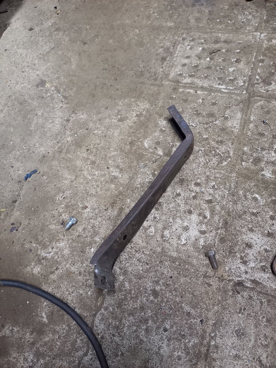

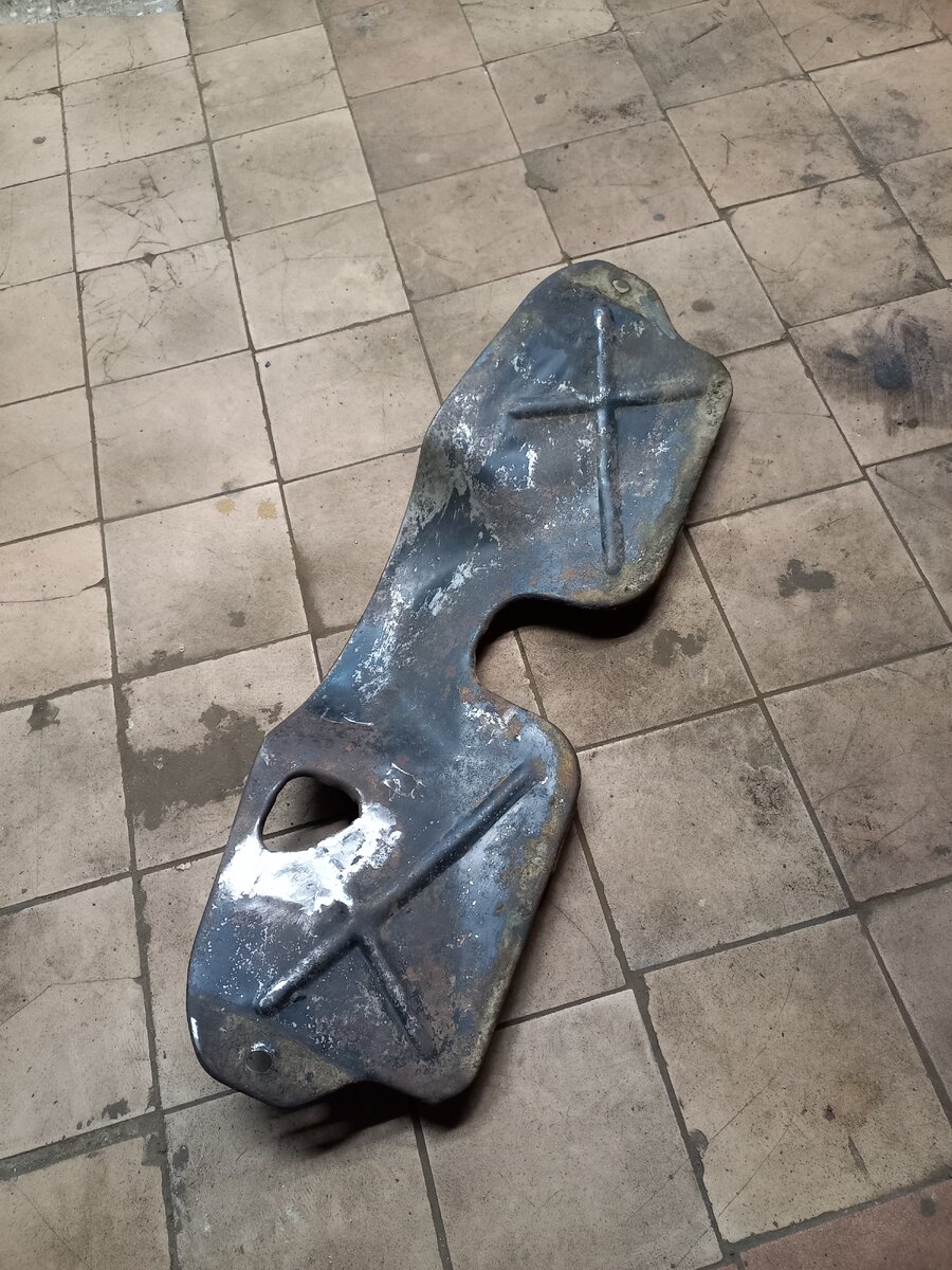

Брызговик двигателя немного поправил, он был порезан кем то под сливной кран, и я думал безвозвратно. Оказалось что надрезанные части выгнуты в обратную сторону.
Его надо сохранить-он ранний, отверстие треугольное.)

Ну он не лопнул, а загнут вверх был. Мне честно сказали, что первый владелец на ней куда то въехал(заснул за рулем)
Такое впечатление что удар был снизу, будто машина правой стороной "упала" с высоты 1 метра примерно.
Наверное съехал в кювет и приземлился "удачно".
Резину она жрала из за этого очень сильно.
Амортизатор заклинил во время стоянки с 80х, когда она встала на прикол по причине покупки ваз2103.

У меня проблема с .т.о, так бы я поставил побыстрее и ковырялся бы спокойно.

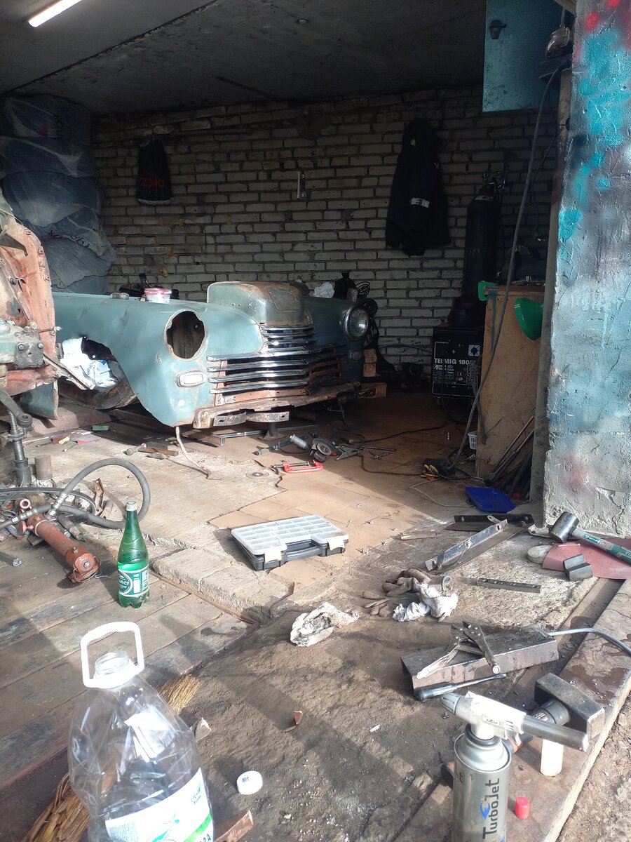

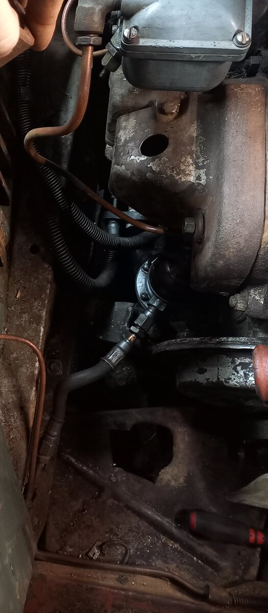

Не все разобрано, уже собирается обратно)) Вчера я трещины заварил на моторном щите,высверлил из коробов обломанные болты, прогнал резьбу и поставил лонжероны окончательно.
Двигатель, подрамник и балку я снял за один день, там ничего сложного нет) Двигатель при случае я сниму за час, уже рука набита. На днях я закончу с железом и верну балку обратно, раскачаю амортизатор чтобы не клинил. Вскрою крышку грм и сниму пластину крепления к балке, выпремлю её, заменю сальник/прокладки и поставлю на место. В принципе не новость будет, что двигатель мёртв. Я надеюсь что у него не оторвет шатун или что то в этом духе. Компрессии в нем нет, судя по усилию заводной рукоятки. На маслобензине давление было 1. После замены на минералку где-то 3 будет. К компрессии я вернусь после того как двигатель поработает при нормальном темперетурном режиме с полчаса, если ничего не изменится, то увы.
Заводится, ездит,комплектная, вид имеет-вперед на пункт т.о.
