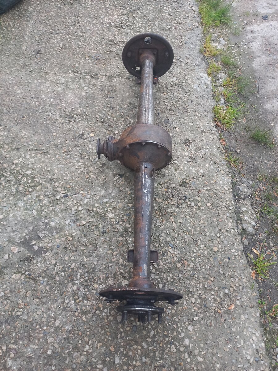

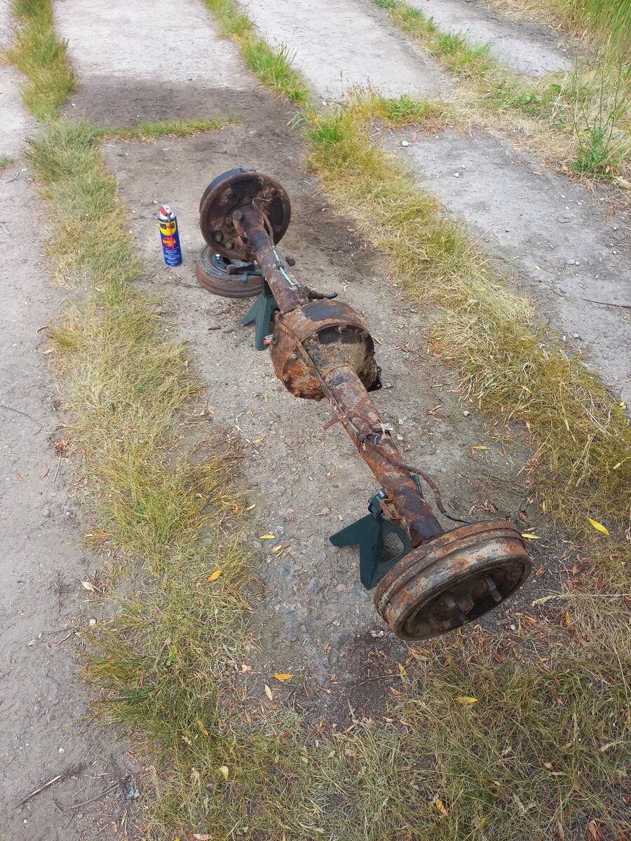

Этот мост совсем грустный какой-то. Я в личку перейду, чтобы не засорять тему.
HistoriK
14.02.2011
2 388
8 080

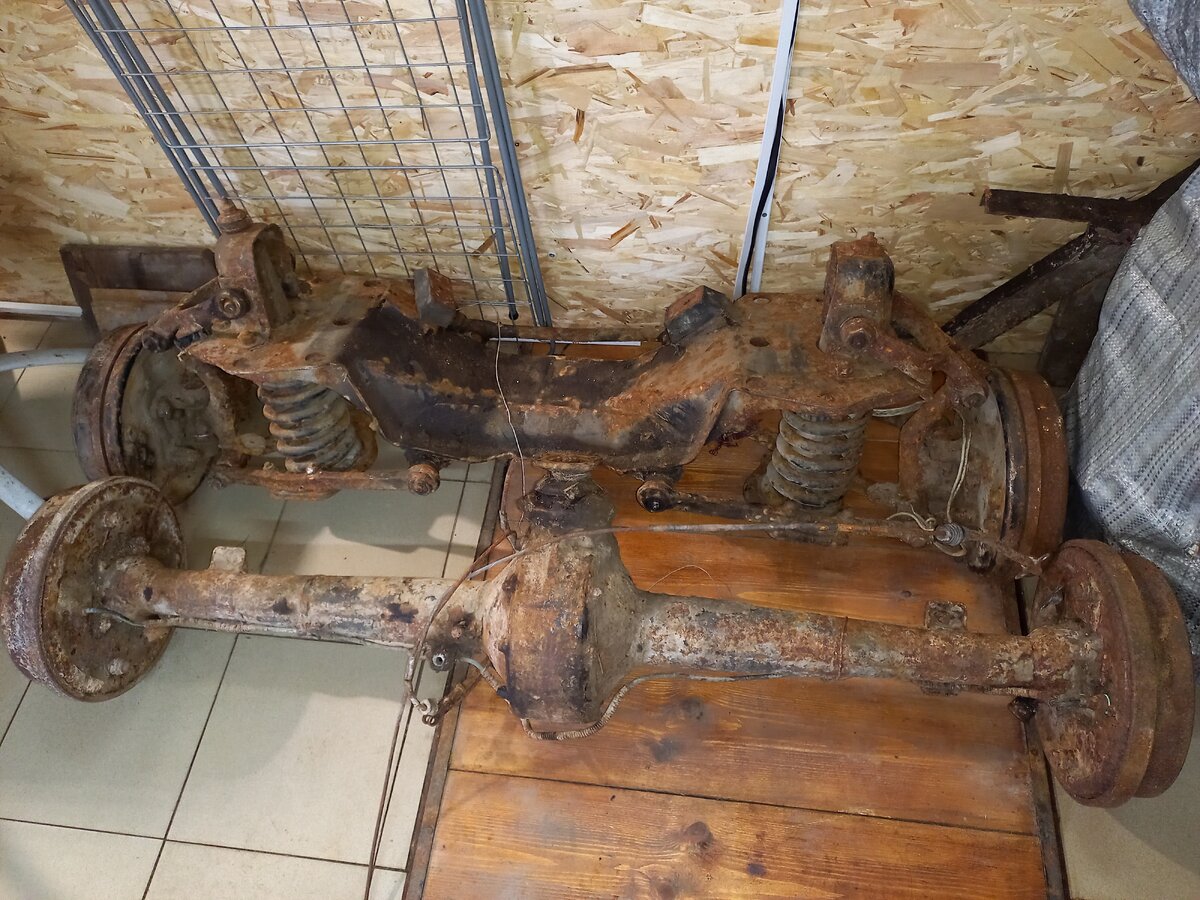

Ага, ржавый) на таком моя машина до Питера и обратно доехала)

Челябинск
У него все чулки в кавернах. Если ржу убрать и покрасить, получится не очень красиво. Но это моё мнение, для кого-то это не важно

Да не сказать, что так прям все плохо) у меня мост исходный был похуже, чистил я его тяп ляп, и покрасил кисточкой, сальники только поменял.
Меня больше потроха интересуют, их состояние)

Потроха - это всегда лотерея
5 223
3 816
Как будто там снизу видно, что в кавернах, а что нет. Он может быть идеально ровным и красивым, но выть как раненный троллейбус. Тут главное внутри, если он живой по редуктору и полуосям\ступицам, внешний вид вообще не важен.
Да, каверны можно зашпаклевать, но я даже комментировать это не хочу.

Я примерно по люфту г.п смотрю. Если он пол оборота не делает, то пойдёт))

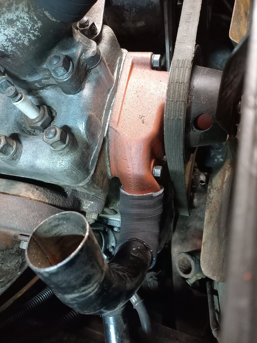

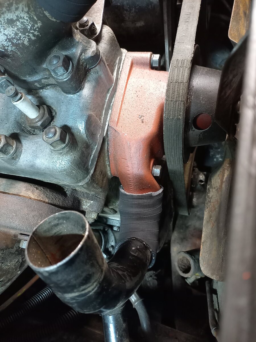

В автооле я нашёл патрубок от волги 3102 из говнорезины ноунейм. Он выглядит аутентично, и тянется.
На помпу он без проблем натянулся.
Беда этих шлангов в том, что чуть подсохнув от двигателя через 2-3 месяца лопаются.
Но это на машинах, которые ездят каждый день. А здесь хватит надолго.
В следующие выходные залью воду и если никуда не уходит, продолжу собирать дальше)
Ой! Лет 12 назад на своей "Волге" перед зимой на даче заменил все патрубки на такие же. Утром с дачи доехал 100 км до работы, а вечером по дороге с работы до дома один из патрубков потёк! То есть не прожил и 150 км! С тех пор я таким патрубкам не доверяю... Но в данном случае особого выбора всё равно не было...

Похоже это продукция ВПТ-
Волгопромтранс
дрянь редкостная, совершенно внезапно лопаются и текут.

Ага.
Я тогда присутвовал при установке этих чудо патрубков) машина суммарно за 8 лет км 70 проехала.
И первое, что меня встретило когда я открыл капот на смотринах - они)))
Расползшиеся в кашу..

Я тоже покупал эти патрубки в "АвтоАЛЛ" в 2020 году. Тогда надо было обкатывать двигатель на стенде, и нужно было просто купить хоть что-то. Они разложились "на плесень и на липовый мед" буквально за месяц, суммарно проработав часов наверное 10.
После этого я нашел на помойке какой-то пострескавшийся патрубок от чего-то неизвестного, вырезал из него самый целый кусок и поставил на стенд. Патрубок с помойки жив по сей день, и на нем даже был обкатан еще один движок.

Я себе поставил силиконовые чёрные шланги диаметром 40мм заказывал на Озоне. Резиновых мне хватило ровно на 1год

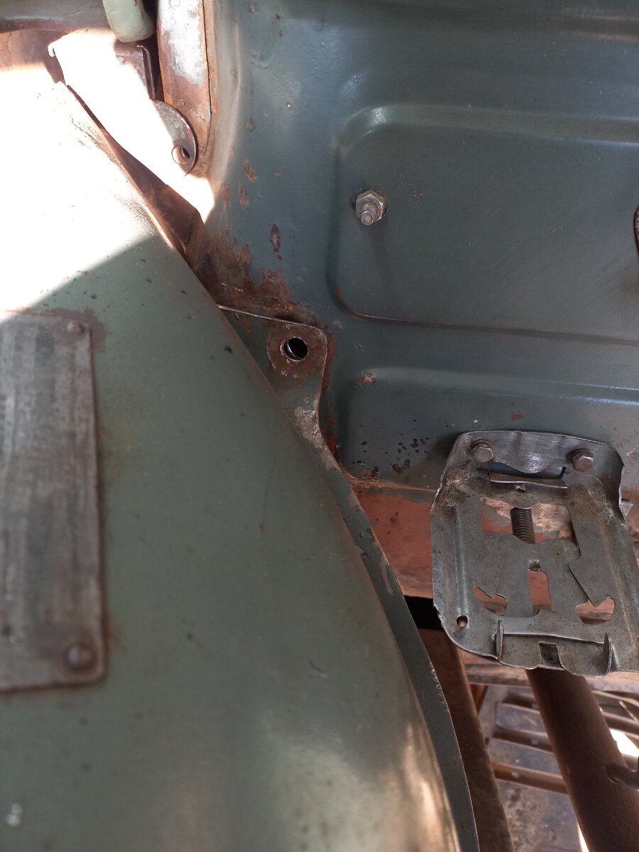

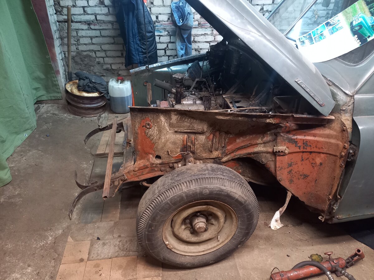

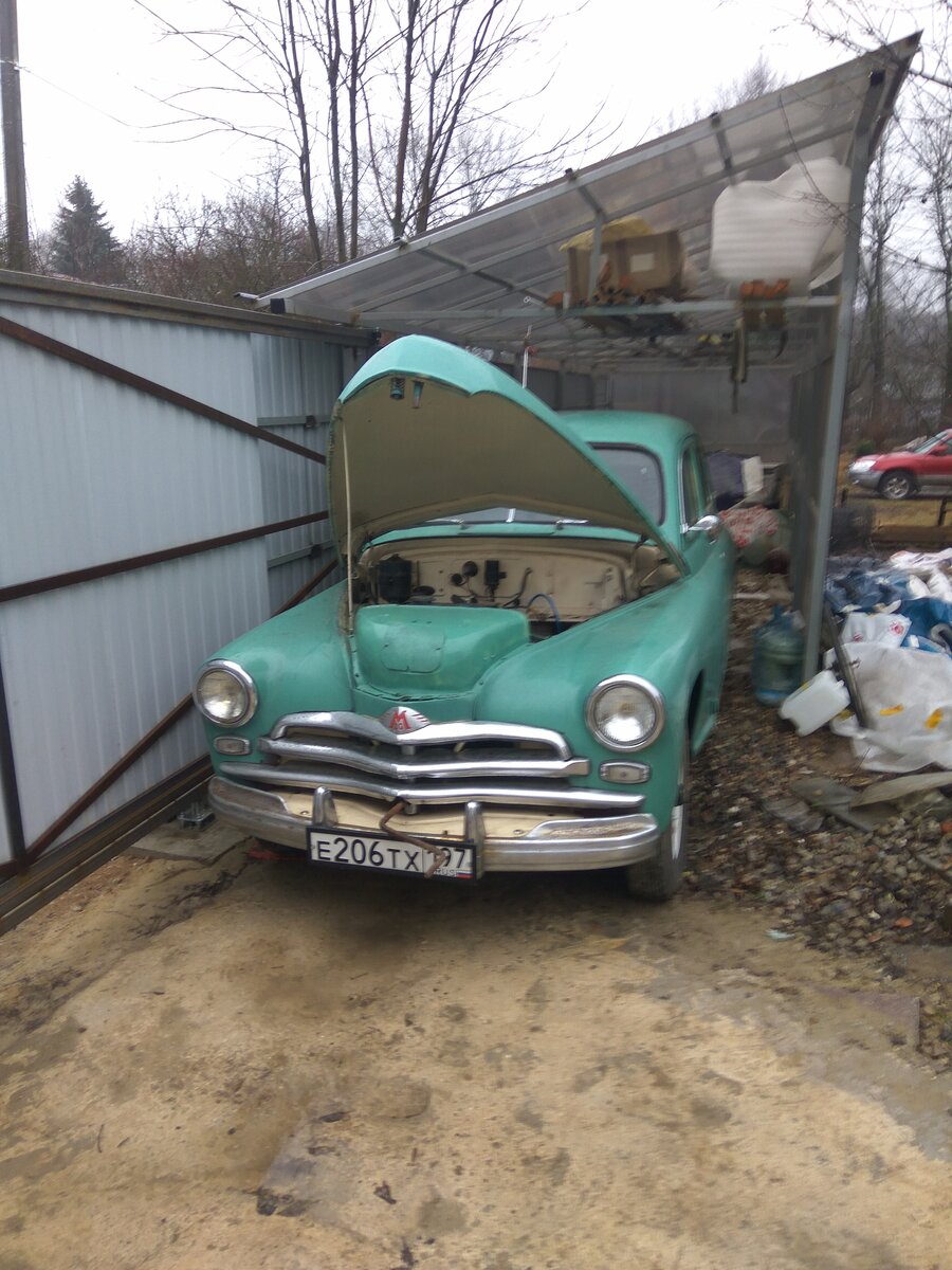

После установки брызговика на место, по плану было накинуть кое как навесное и сделать проводку.
Главное же капот теперь закрывается!

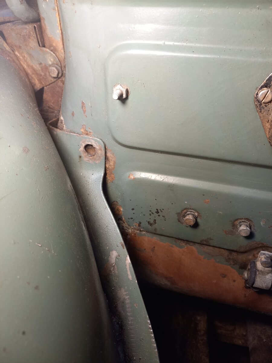

Поставил череп, каркас тельника кое как засунул, ставлю кронштейны бампера, левый(попутно вытянул и подварил разорваное ухо), иииии правый.
И вот правый мне испортил настроение на две недели-при его установке он упирался и поднимал фартук на 1 см, фартук крыло, крыло опять образует конский зазор капота и он перестаёт закрываться. С×ка!
Проверил кронштейн, он одинаковый с соседним.

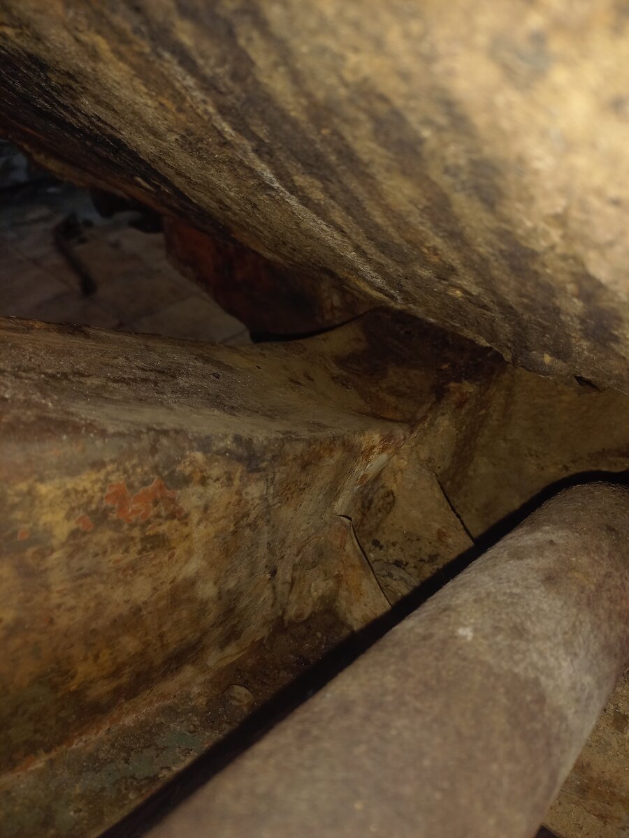

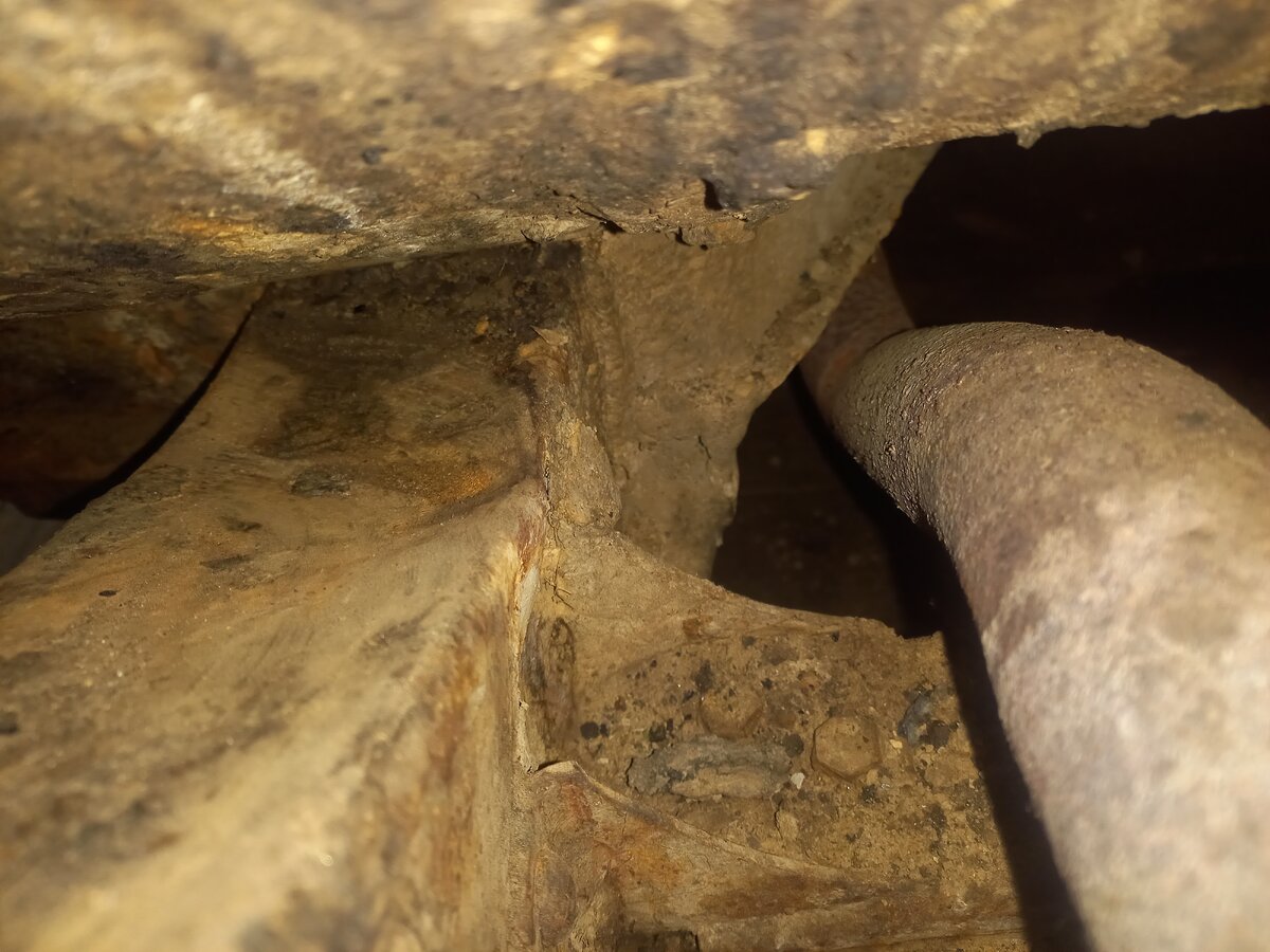

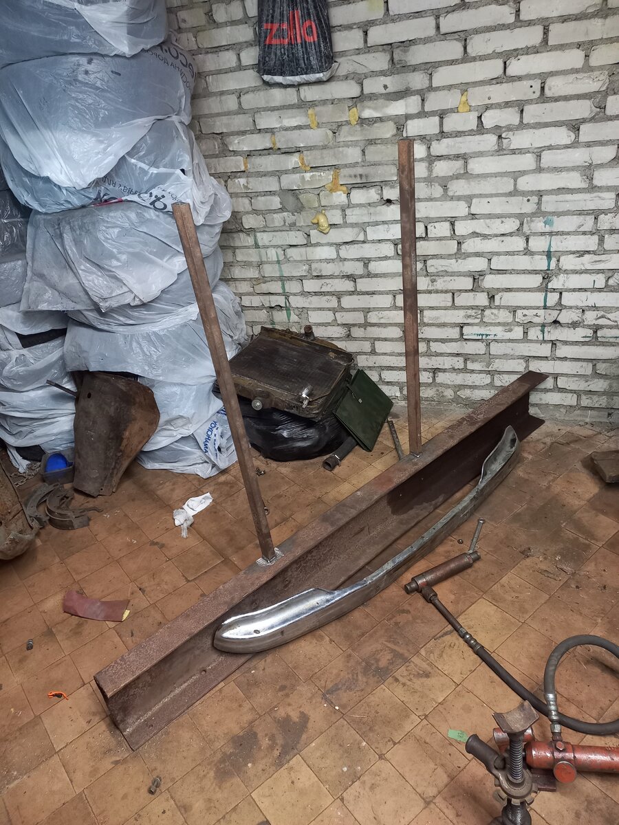

Лонжерон. Но где он замят. Следов удара, спереди я на нем не вижу, он идеально ровный. Начинаю счищать говны ближе к моторному щиту, и вот оно.
Задран вверх, вот этот см.
Буду делать, и сделаю.
Девиз местной богадельни.
Далее. На машине ловить эту кривизну бесполезно, как бы я не тыкался с рулеткой, там кривое абсолютно все.
Как выправить этот лонжерон тоже большой вопрос.

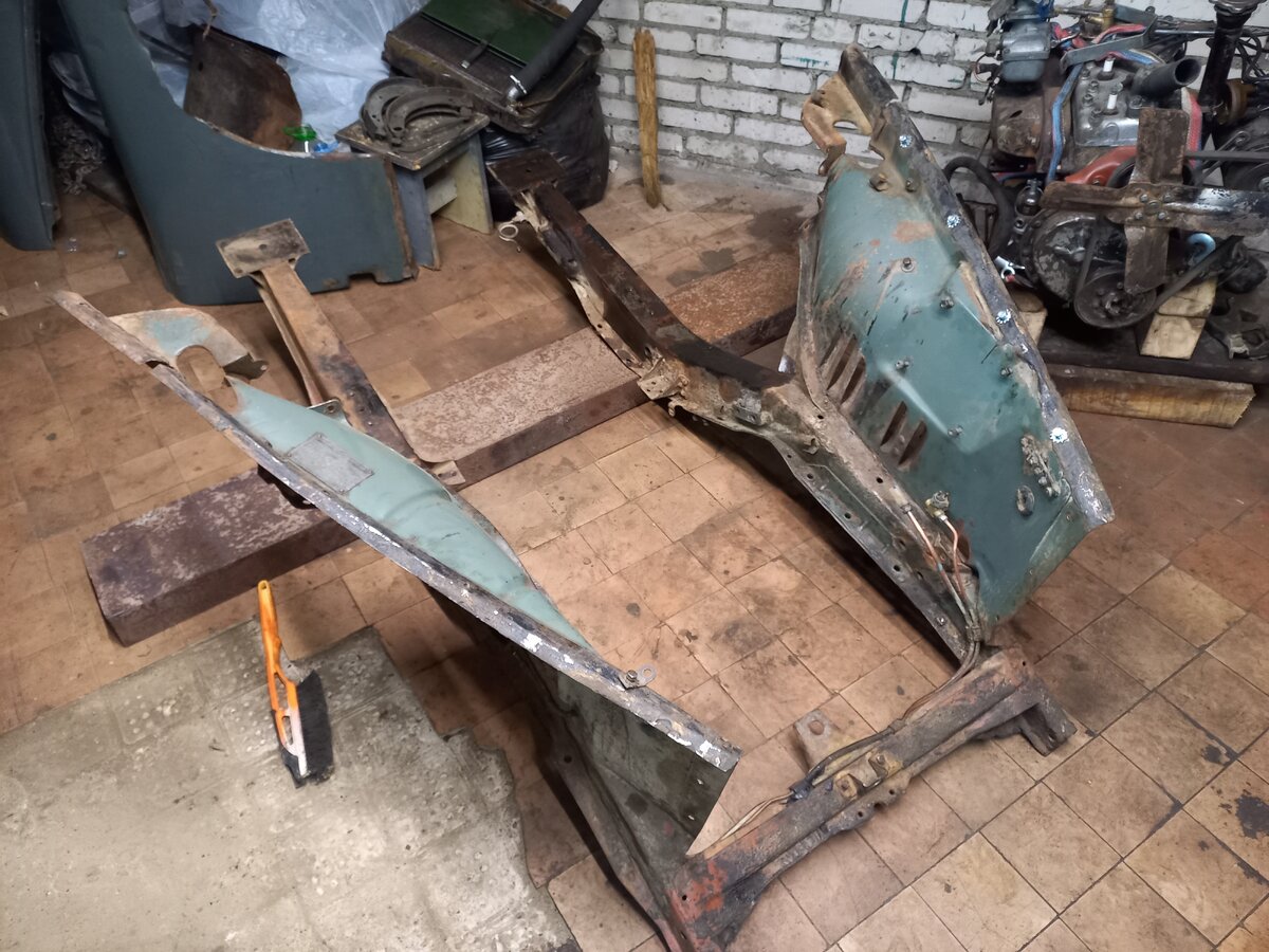

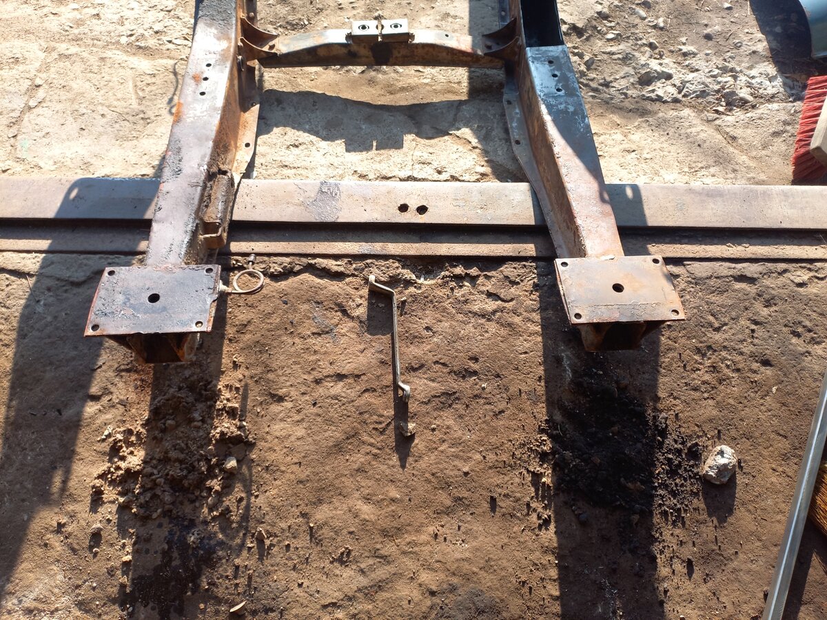

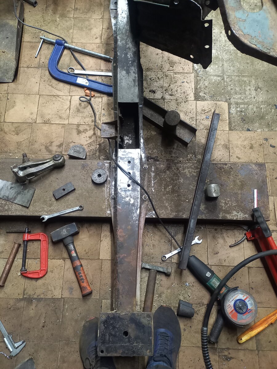

Чтобы точно поймать размер я нашёл в гараже огромных размеров швеллер, почти рельсу. Поелозил по нему уровнем, убедился что он ровный, по уровню приварил к нему два перпендикуляра в виде профильной трубы.
Далее просверлил в нем 8 отверстий и прикрутил лонжероны.
Получилось что-то вроде стапеля.
HistoriK
14.02.2011
2 388
8 080

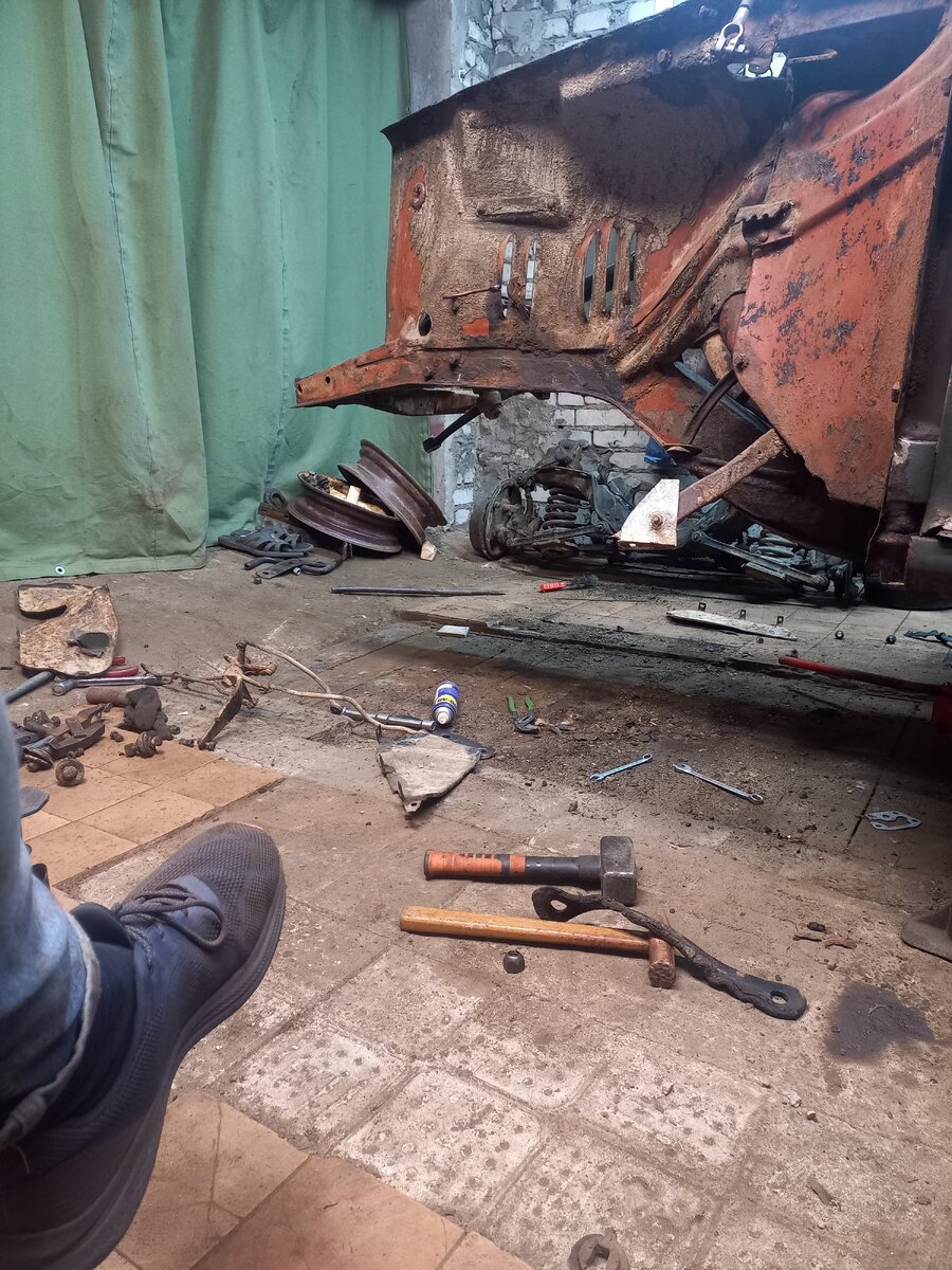

Прикручиваю, и уже замеряю высоту лонжерона относительно профиля. Я почти угадал, 1 см ,+- 2мм.

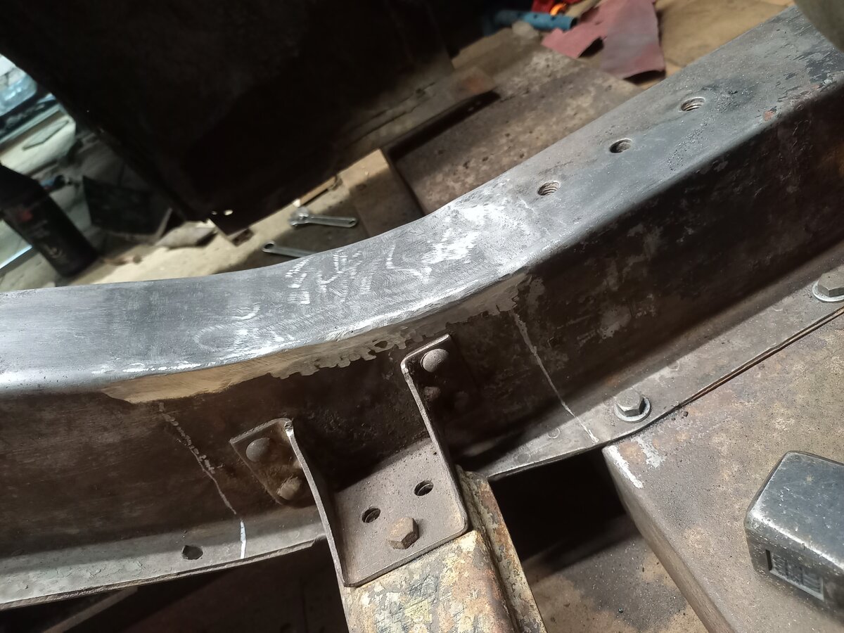

Много я перебрал вариантов как его вытянуть, лонжерон целый, не гнилой металл очень толстый.

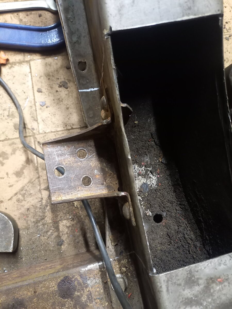

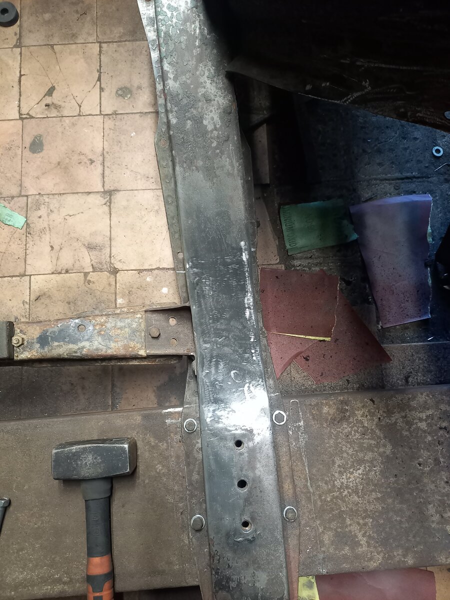

В итоге решил вскрыть в месте загиба, и уже потом тянуть гидравликой, рихтовать получившийся лючек и заварить все как было.
Фото вблизи не сохранилось, это уже "после."

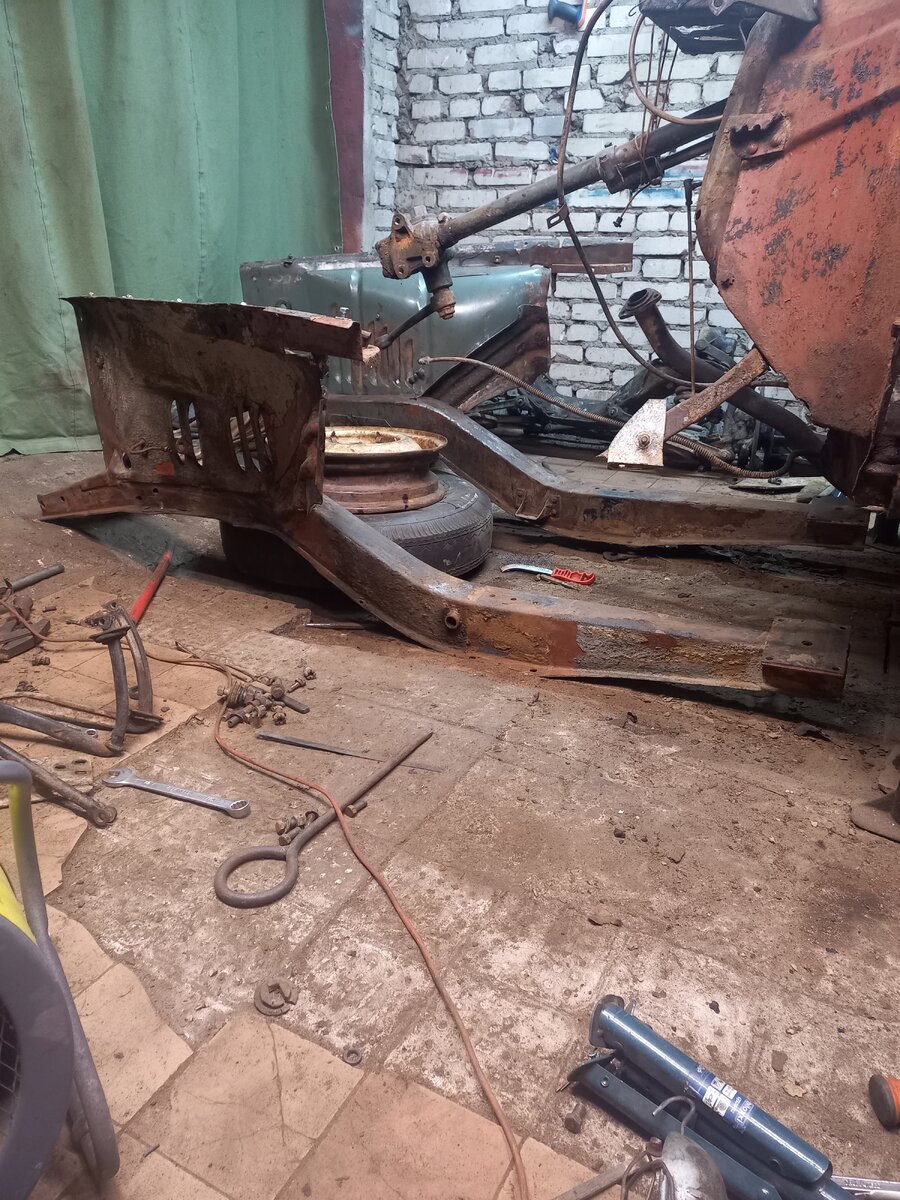

Выравниваю, попутно периодически проверяю по профилю.
И вот размер вернулся на исходную.
Завариваю обратно. ))
Пока дупло было не заварено, несколько раз примерял на машине.
Вернул на место брызговик, чтобы совместилось отверстие.

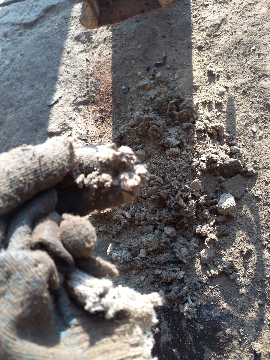

Вытянул из лонжеронов килограмма три песка и из левого мышиное гнездо, орехи до сих пор с ватой сыпятся.
