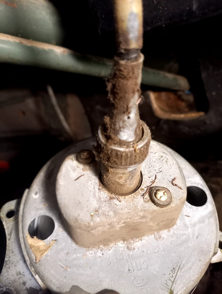

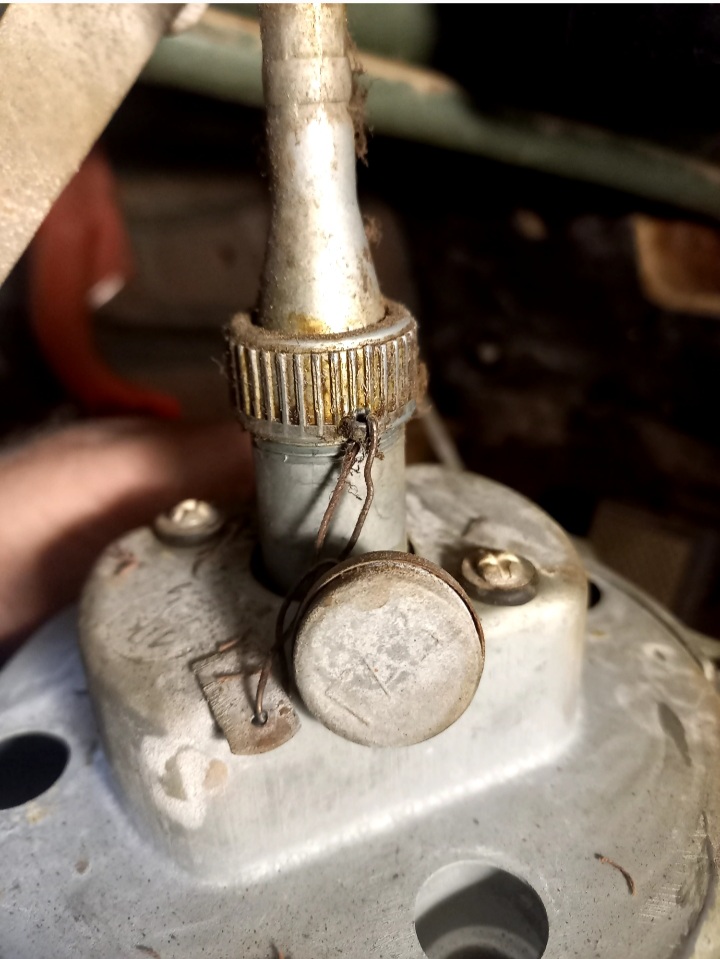

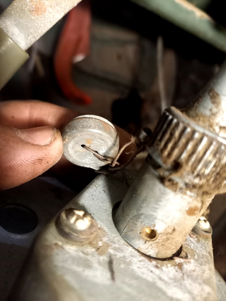

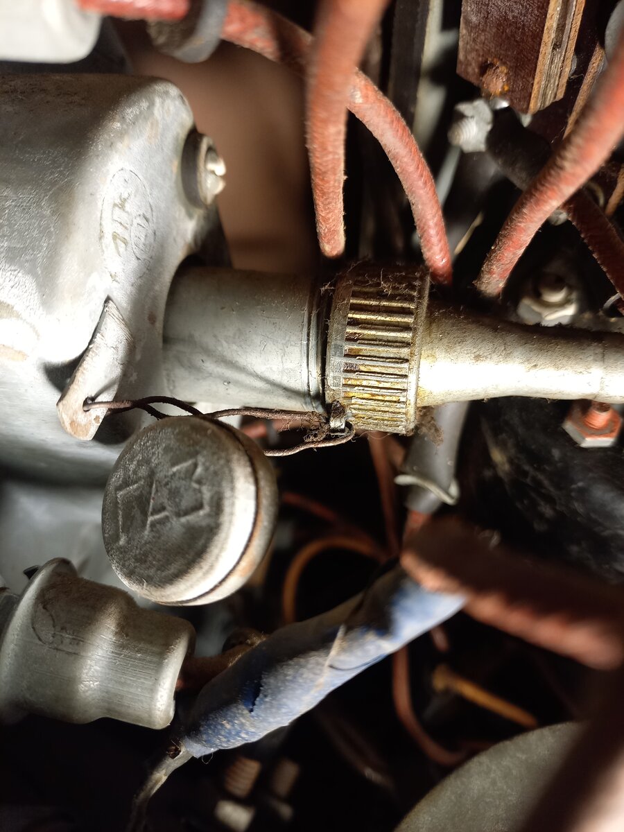

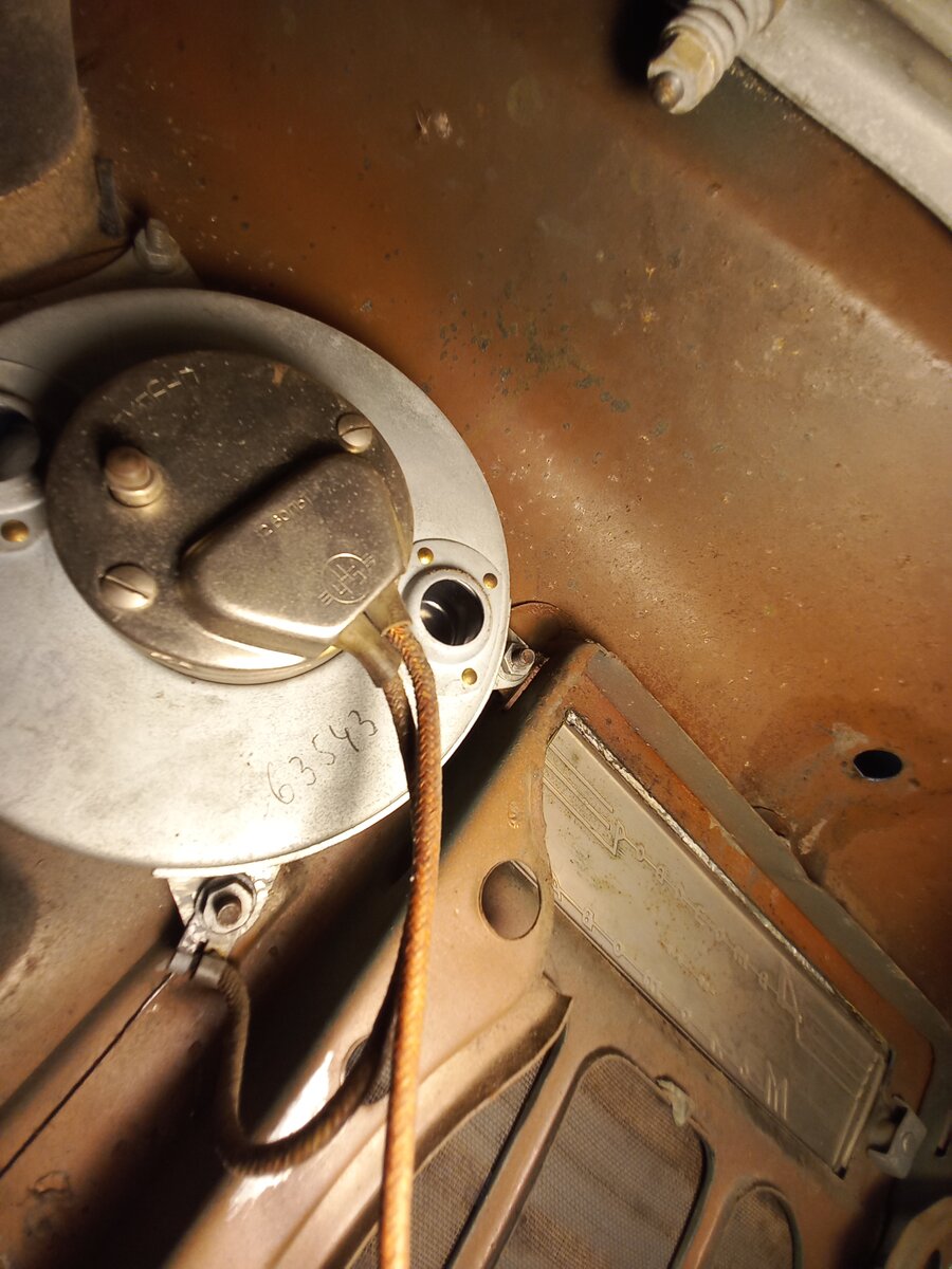

выше Вы писали :
....Хоть кпп опломбирована, я особо не надеюсь что двигатель не подвергался ремонту. Либо меняли не снимая с машины, либо прикрутили проволоку с пломбой на место ....
можно поподробнее фото пломб
на Коробке и Спидометре?
Я сегодня не собирался заниматься машиной, но так получилось)
Хвост проволоки внутри пломбы, получается.
Под конец телефон насохранял фотографии в каком-то формате который нельзя загрузить на форум. Последние фото как скриншот экрана идут.

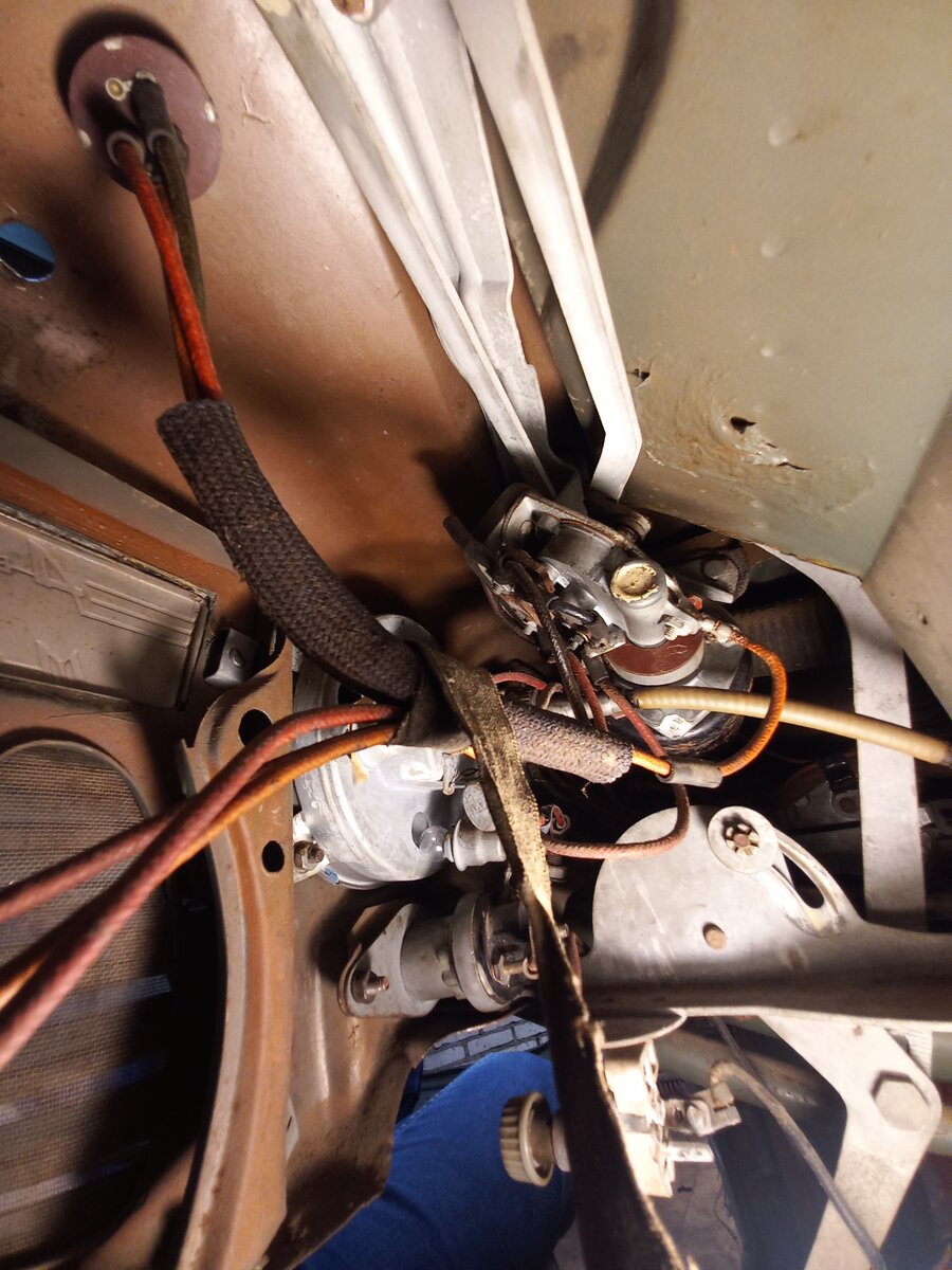

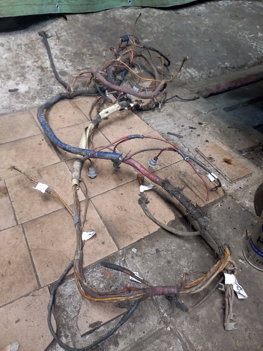

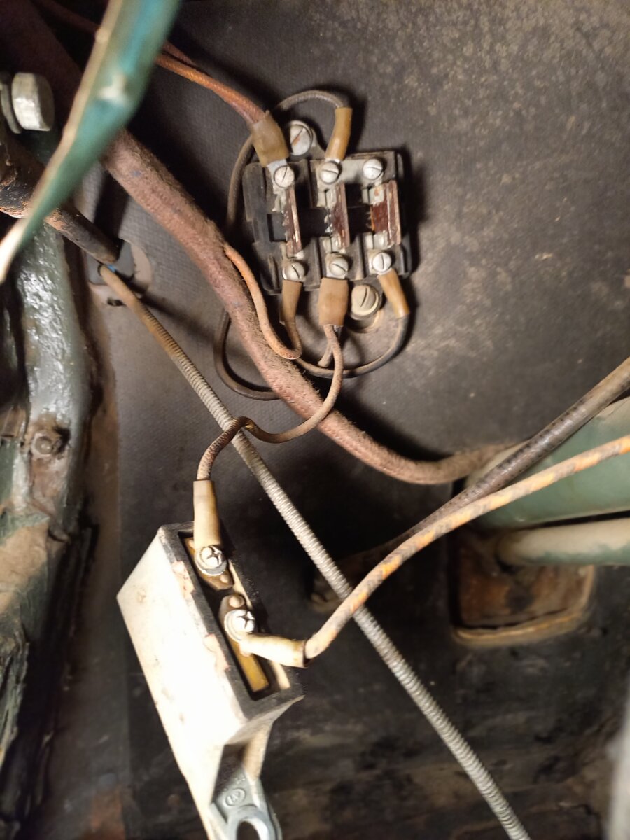

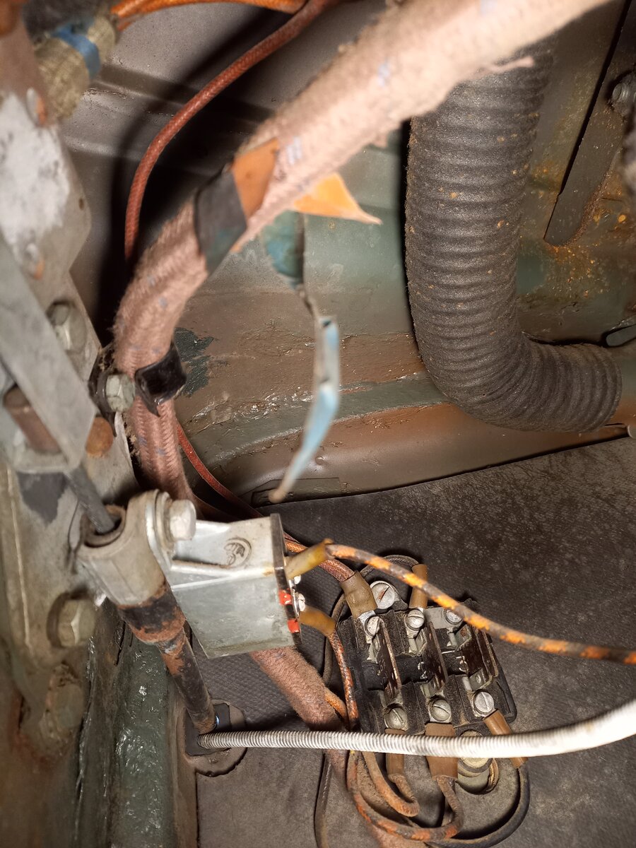

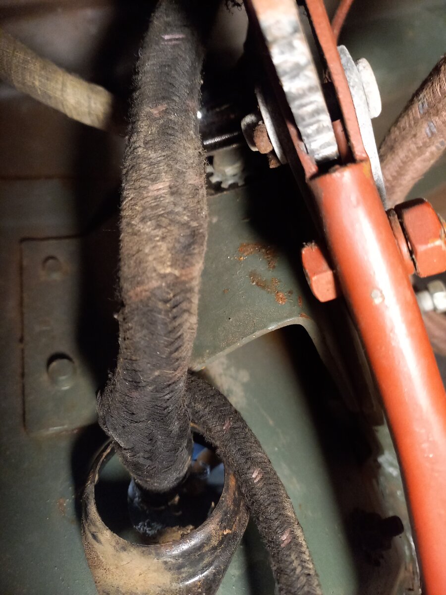

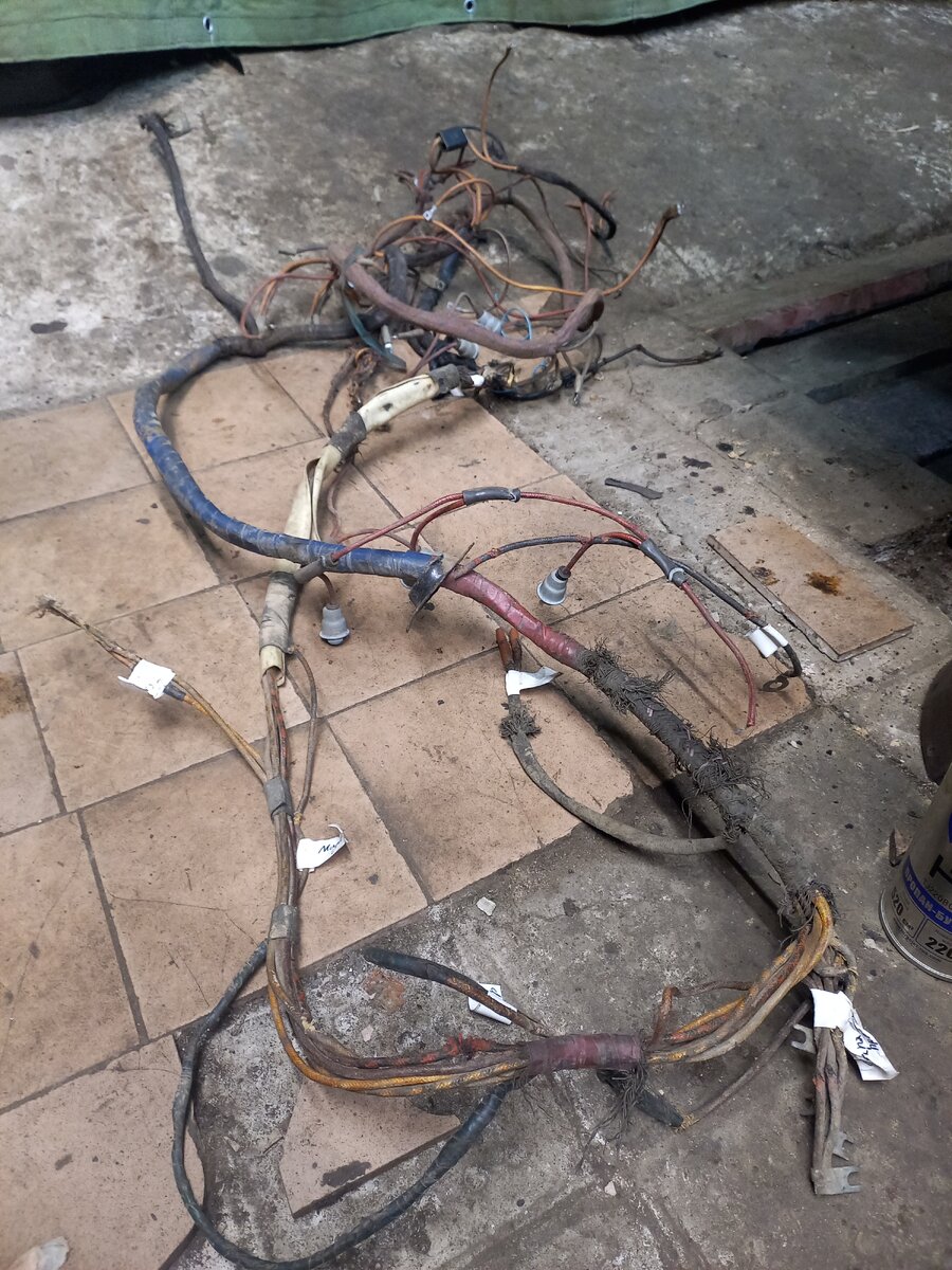

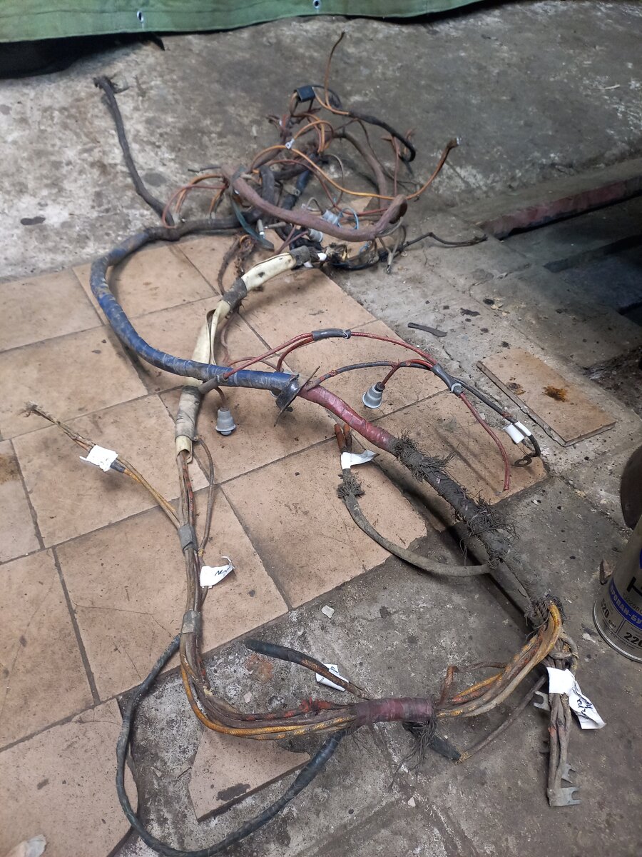

Когда я ставил проводку на свою зелёную машину, у меня были вопросы по той части жгута, которая идёт от катушки и стартера в салон) у меня она лежала на рулевой колонке и были сомнения что так оно и должно быть.
На этой машине эта часть жгута подсунута под картон.
Причём хрен вытащишь её.
Теперь понял почему у меня что то не сходилось в блоке предохранителей в прошлый раз - стоял уже не родной, отсутствовала перемычка.
С левой стороны ручника скоба для потолочного жгута у меня вообще отсутствовала.
Замок зажигания уже от 21 й волги.

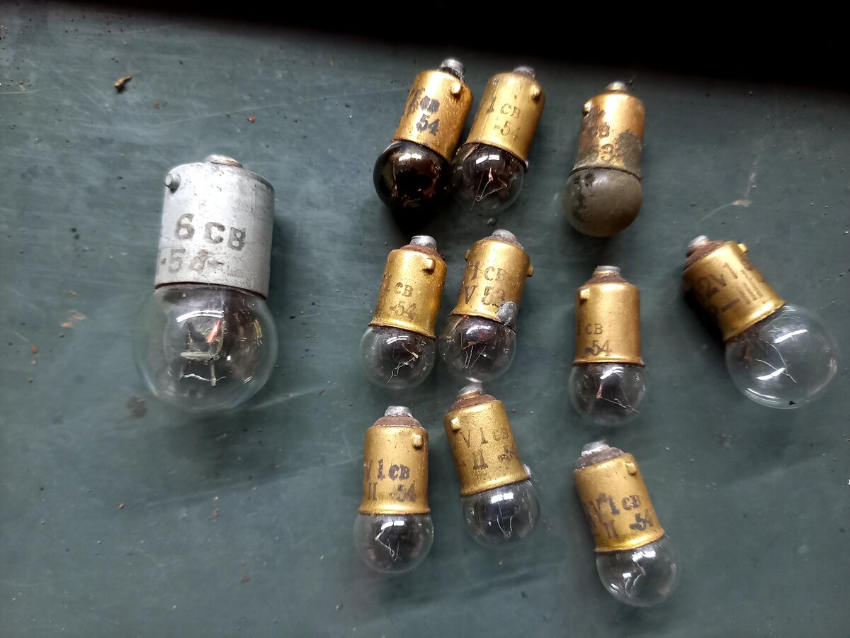

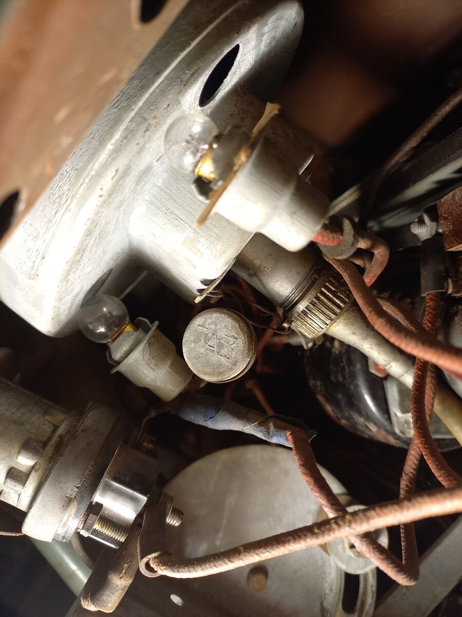

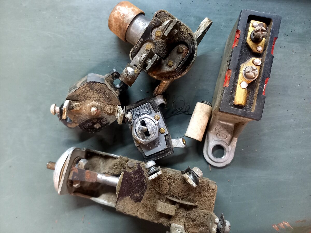

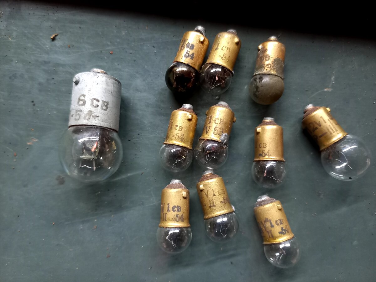

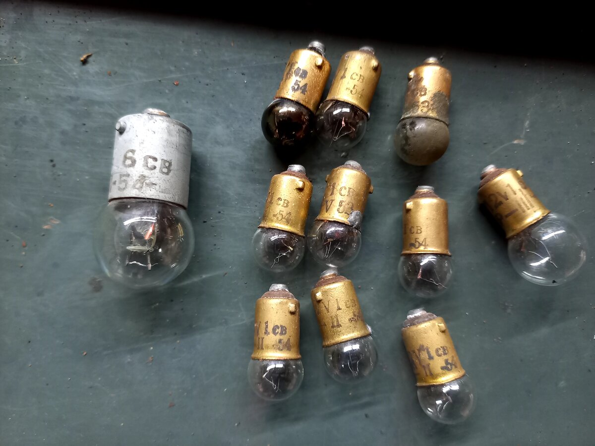

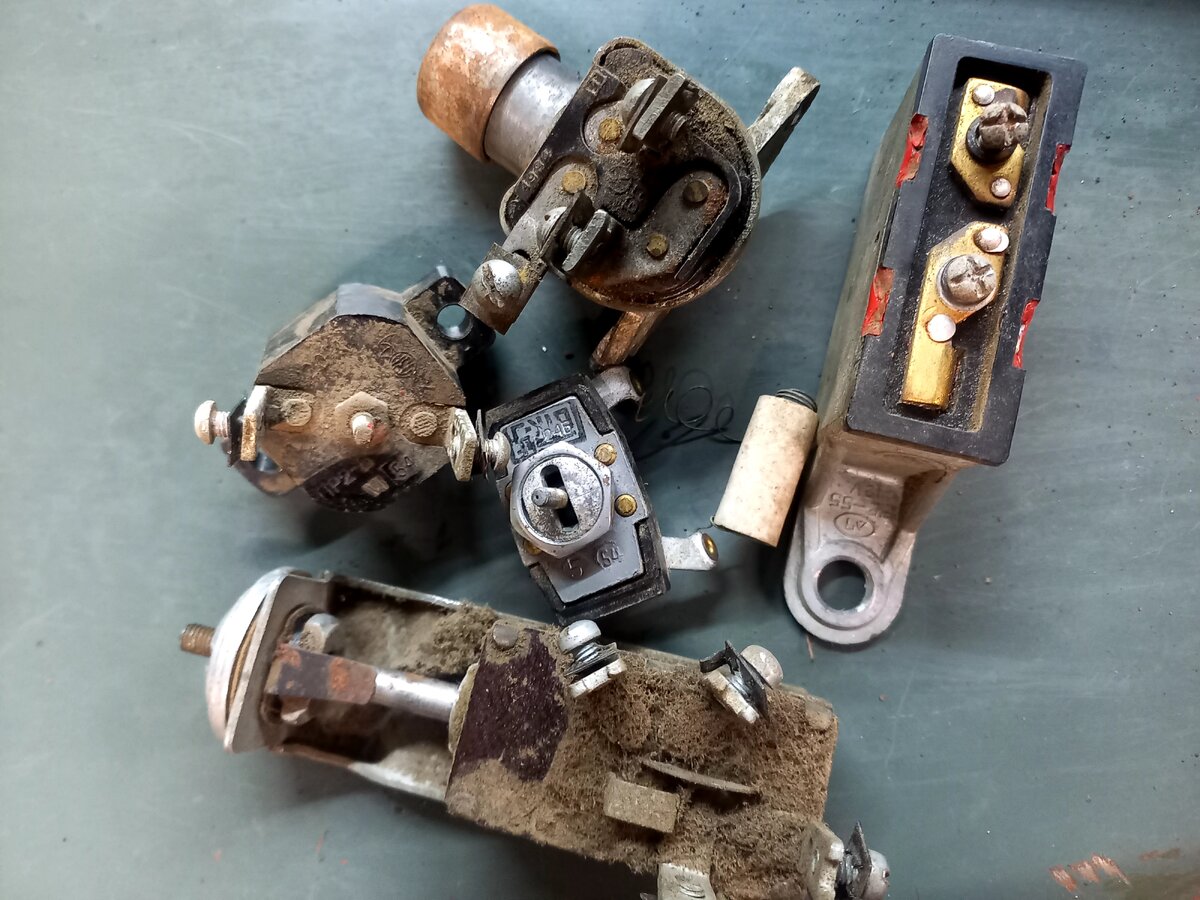

Лампочки. Судя нити накала рабочие все. На большинстве 54год, две-три шт 53г.
Лампочка с большим стеклом стояла на индикаторе ближний/дальний.

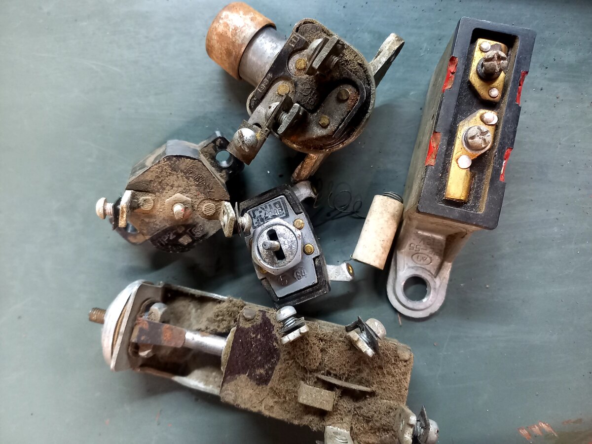

Здесь все сходится) чьи то цепкие рученки чуть не вырвали резистор подсветки приборов. Потолочный жгут частично обмотан изолентой, как раз в районе выключателя подсветки))

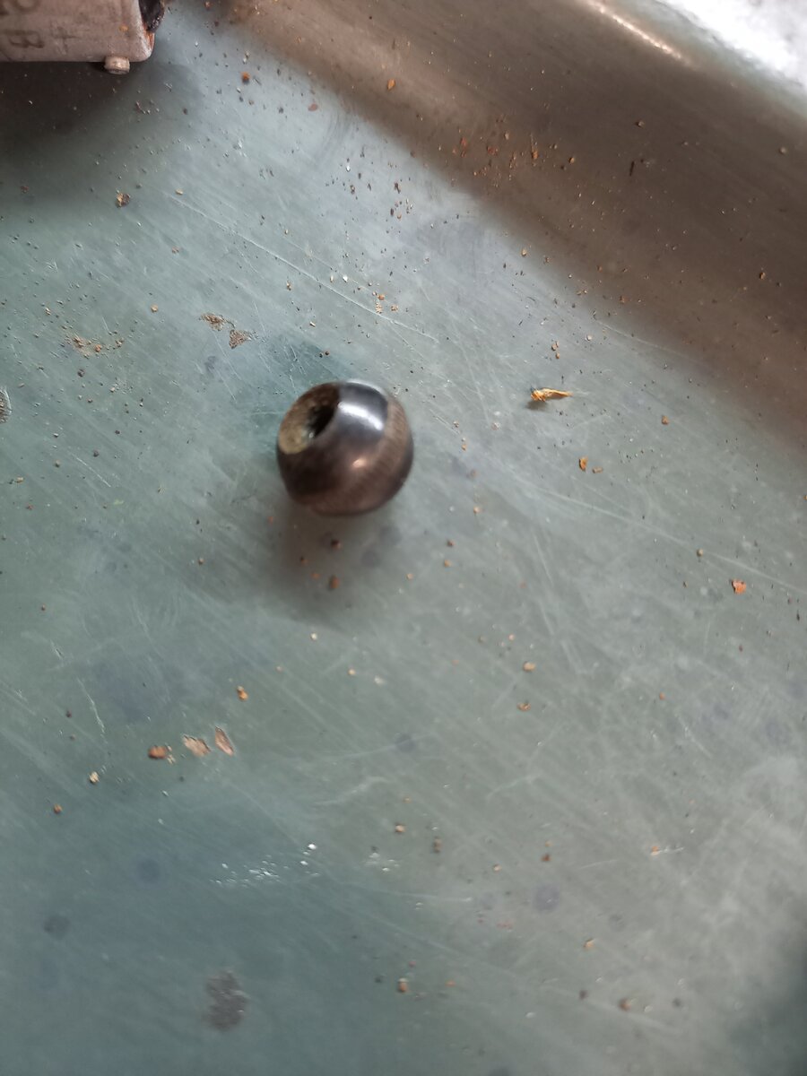

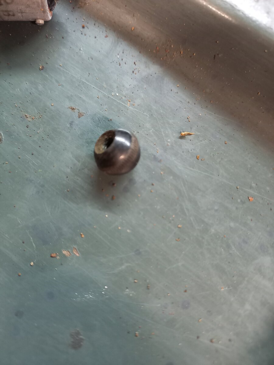

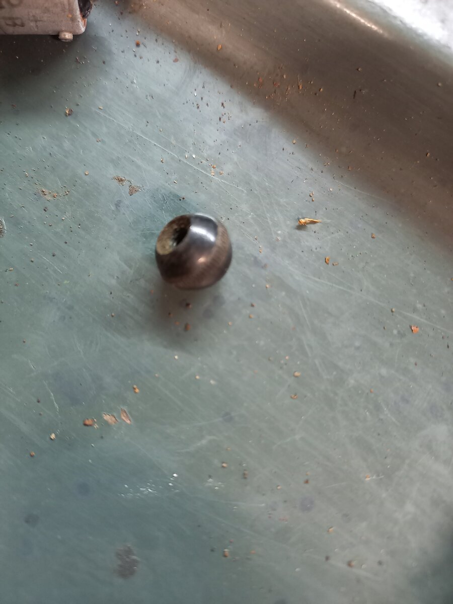

Шарик) пои случае сделаю 3d модельку.
кстатти, по этим маркировкам па приборах можно достаточно точно установить месяц когда машина сошла с конвейера ))
Реакции: Oksiqen
HistoriK
14.02.2011
2 386
8 076
Так и делают обычно))
Примерно июнь 1954г.

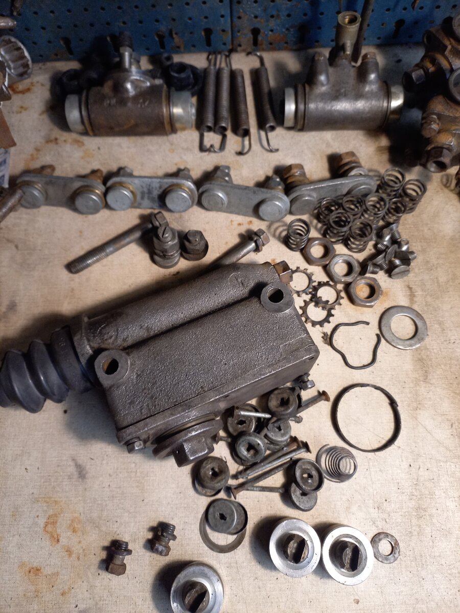

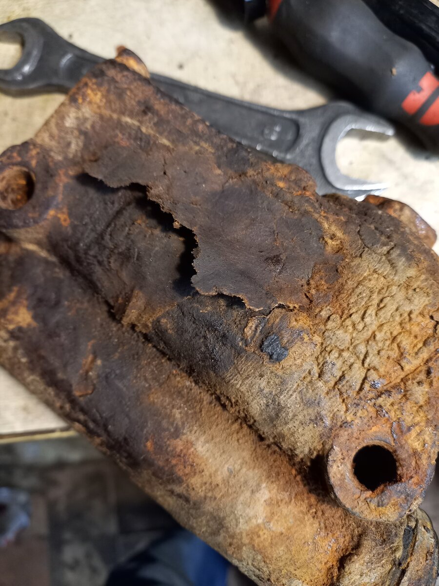

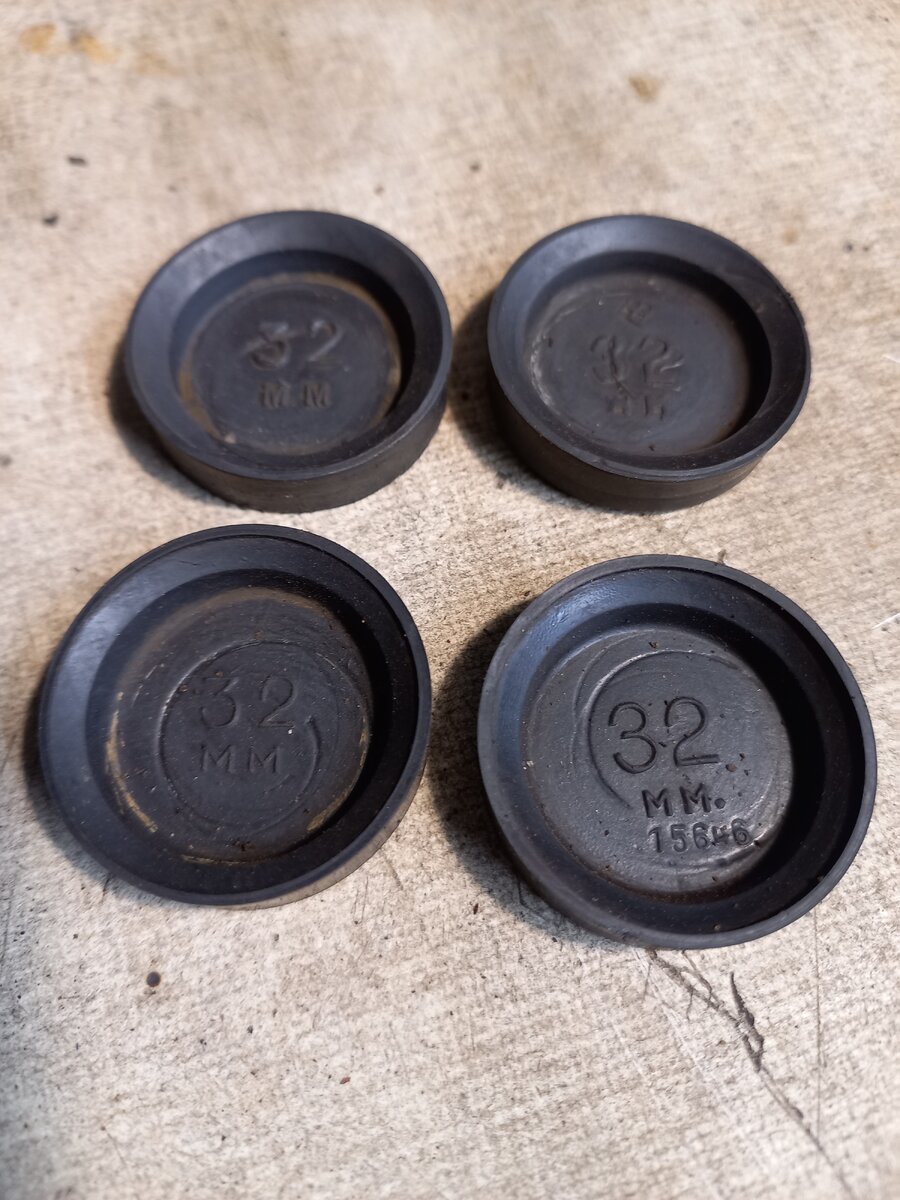

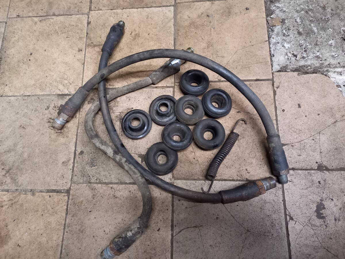

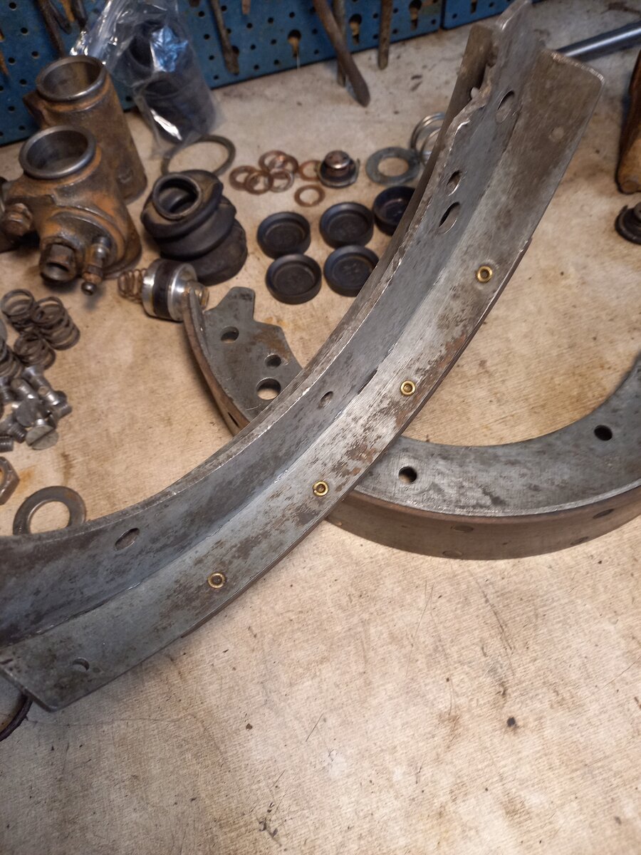

Мыть, мыть, и ещё раз мыть...)
Тормоза мне на площадке пригодятся, поэтому они тоже вошли в программу реновации.
Шланги, трубки, муфты передних колес удалось открутить без потерь. Правда все соединения грел горелкой, без фанатизма, - без неё трубки свернул бы нафиг.

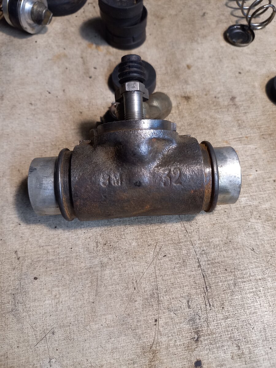

Тормоза делали, и под слоем грязи замены задних цилиндров было не обнаружить)) Передние родные, под тарельчатые манжеты, а задние стоят уже как на 21й, под кольцо. Пару родных цилиндров уже присмотрел, но пока поставлю все как есть, чтоб она хоть как нибудь тормозила.
На цилиндрах следов краски, грунта я не увидел. Или облез, или не красили.

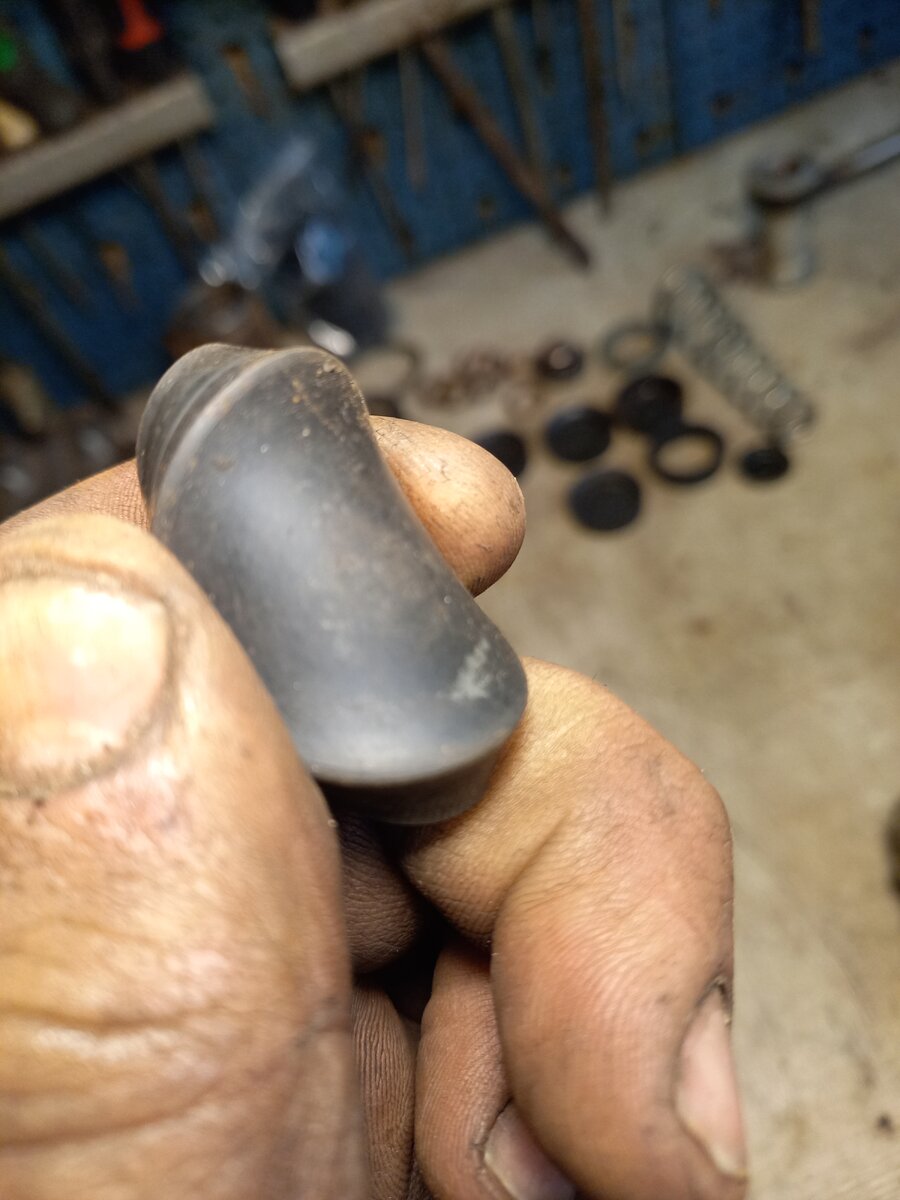

Старые манжеты мягкие, резина без трещин. Цилиндры сохранились хорошо, задиров, ржи нет-бск все законсервировала.

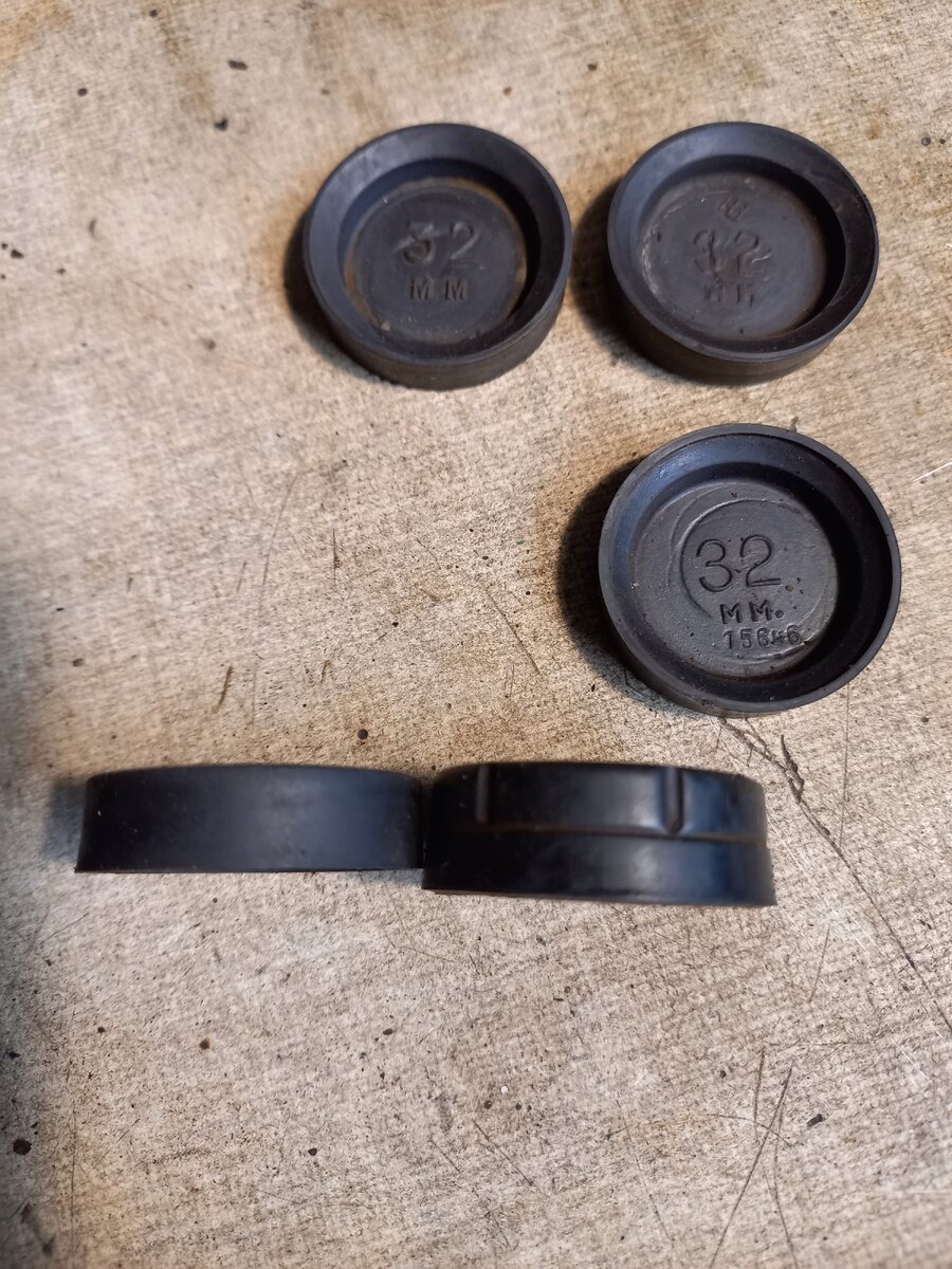

Манжеты рабочих цилиндров чуть отличаются от манжеты гтц - они чуть ниже.
Ну и форма манжеты другая.

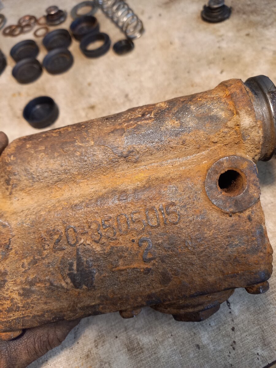

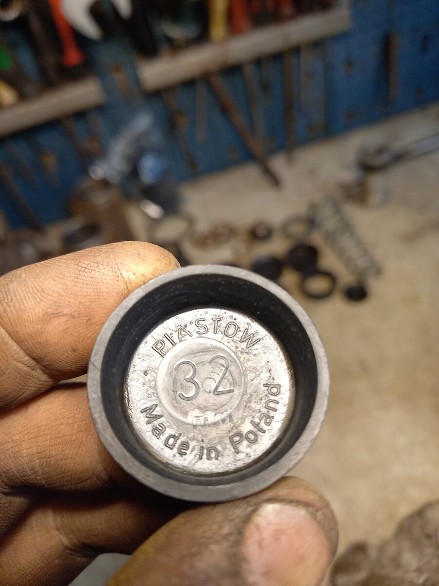

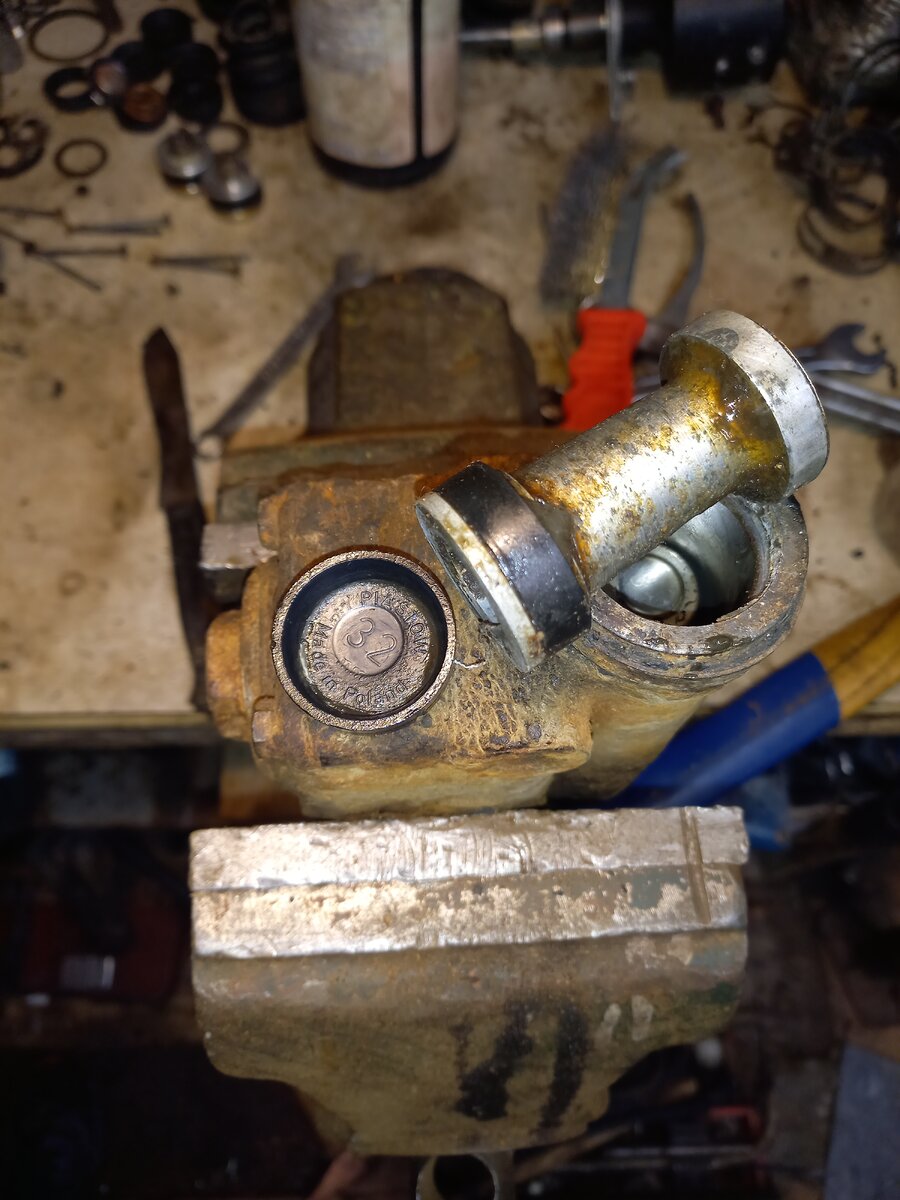

В отданы деталях был лежавший в преисподней гтц. Сразу не стал выбрасывать, решил ради интереса посмотреть маркировку корпуса, т.к на родном ничего нет, а на этом проступали сквозь ржу какие то числа.
Под грязью начала отходить бумага, и судя по болту-заглушке цилиндр оказался новым, польским. Внутри набит техническим вазелином под завязку. Зеркало и все потроха целы)
Резина только проиграла советской-дубовая.
На самом цилиндре есть маркировка,
На прошлую машину я такой новый поставил, работал он отлично.
Этот наверное почищу и уберу, польские детали в принципе хорошего качества.
Тормоза собраны неаккуратно, "солдатики" стояли неправильно, перепутаны крышки, одного вообще небыло. Колодки похоже с заменеными накладками, но стояли на удивление правильно - на каждом колесе колодки с длинной и короткой накладкой.
Дни уходят только на очистку деталей, до переборки ещё несколько выходных..

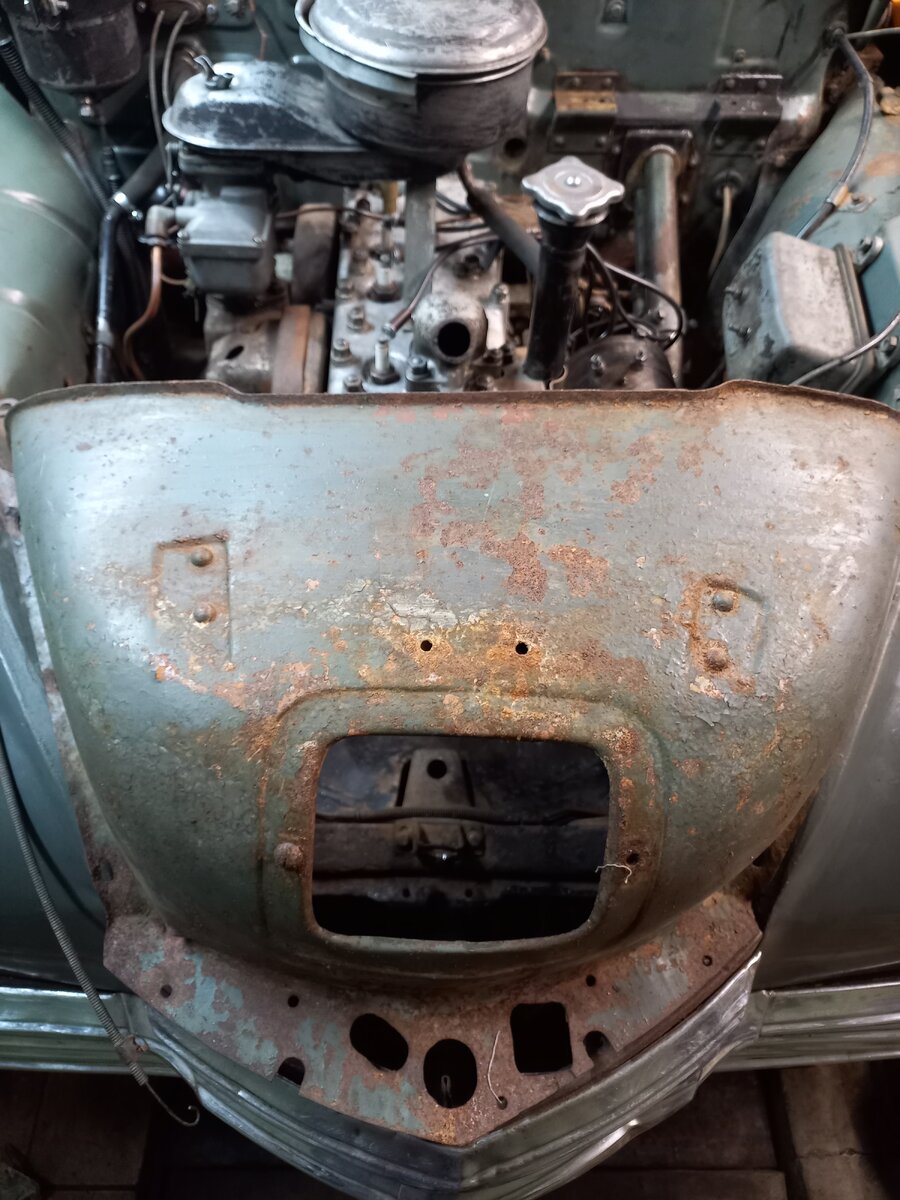

Забрал остатки з.ч, которые шли в комплекте.
Среди них родной череп)
Деформированый, но не гнилой.
Поправлю его, и под него же подгоню капот и брызговики.

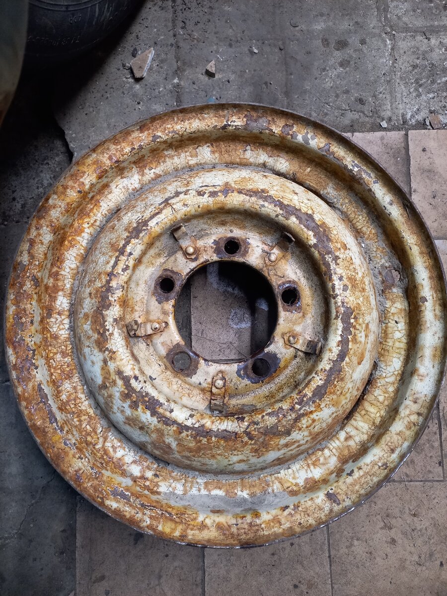

Пара дисков, отлично подойдёт на замену стоящим на машине (от волги), тем более ровные.
Хотя в перспективе диски поставлю польские.
Шланги, кстати, не забиты.
Кто то в порыве страсти на одно колесо поставил две пружины)
9 820
14 410
Родные цилиндры - очень круто! Но я бы не стал сейчас заморачиваться на них и поставил современные от УАЗа, дабы появились тормоза, поставить на учёт и летом покататься.
Реакции: СЭМ и HistoriK
HistoriK
14.02.2011
2 386
8 076
На победе наверное конструкция передних тормозов не очень эффективная, с одним цилиндром.
На предыдущей машине я собрал полный "фарш". Барабаны,колодки адс, передние щиты от 21й, цилиндры с самоподводом. Тормозила она отлично.
Но тогда я объехал несколько магазинов в поисках хороших рабочих цилиндров.
И ездил я тогда дольше, чем собирал.
Пока поставлю на учёт, а там видно будет.
Конечно, барабаны колодки, цилиндры под замену пойдут.
Я вообще не любитель перебирать подобное, если конечно оригинальная деталь по качеству не выигрывает.
Родные колёсные цилиндры просто сохраню, они в отличном состоянии и даже на полочке всегда будут дополнять этот автомобиль)
