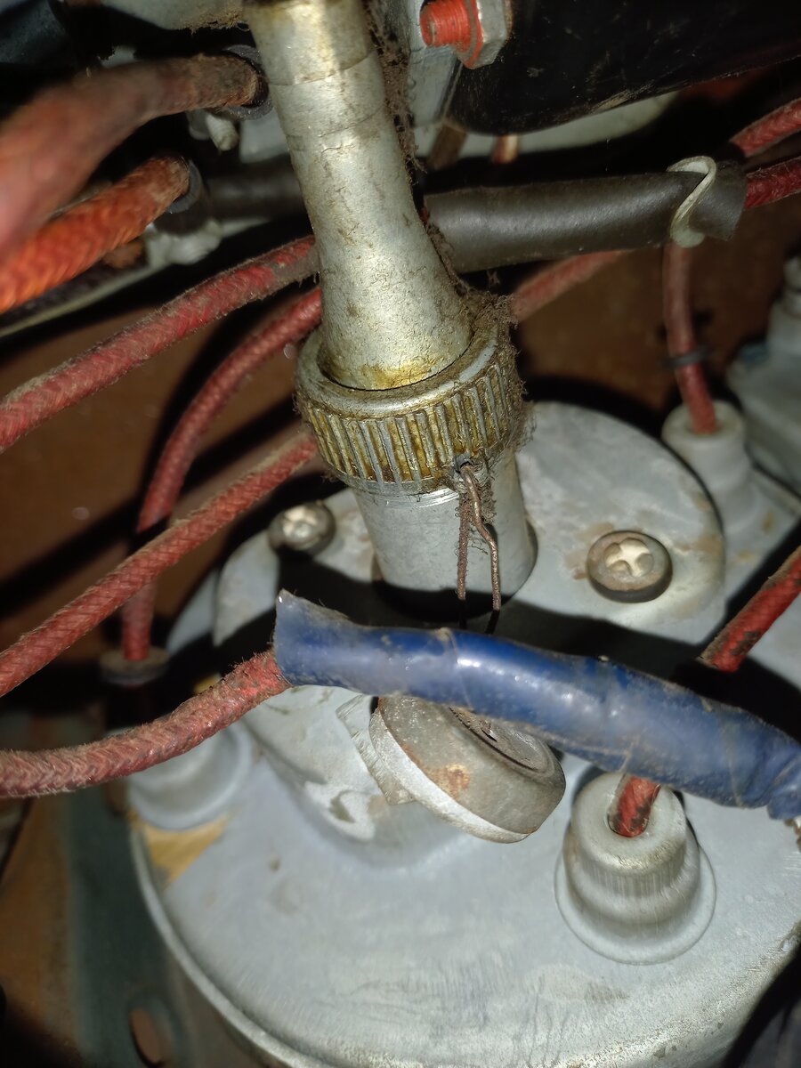

выше Вы писали :
....Хоть кпп опломбирована, я особо не надеюсь что двигатель не подвергался ремонту. Либо меняли не снимая с машины, либо прикрутили проволоку с пломбой на место ....
можно поподробнее фото пломб
на Коробке и Спидометре?

Спидометр.
Когда буду снимать подкапотный жгут, сделаю поподробнее.
Если интересует сама форма пломбы, у коллеги есть уже снятая, могу сделать фото с размерами, даже со слепок сделать) Это полый пятачок из двух половинок с надписью "газ".
На кпп сделаю, скоро сниму черепаху.

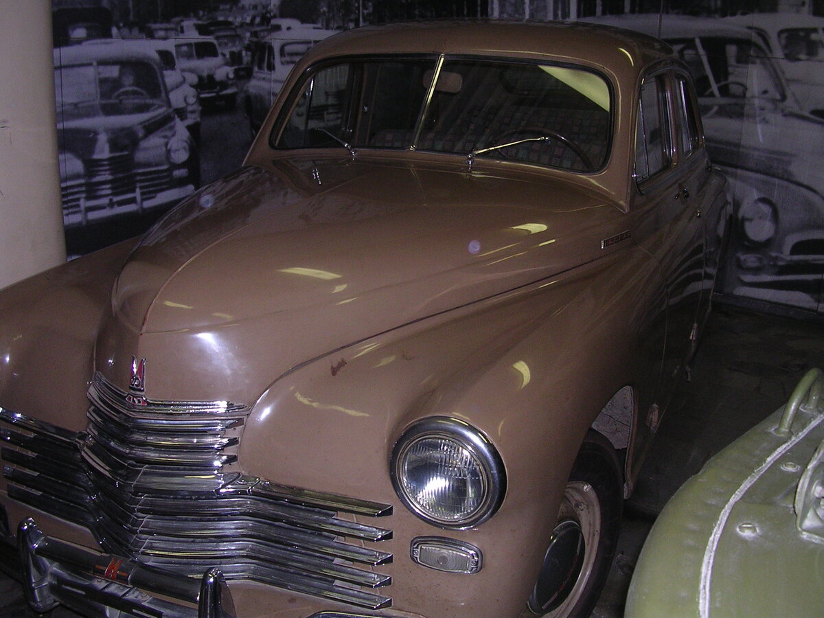

Ну, вообще-то в Политехническом музее как минимум две "Победы" было! Препарированная серо-зелёная "улыбка" и бежевая "тельняшка", похоже, в заводской краске, появившаяся в основной экспозиции в середине 80-х!

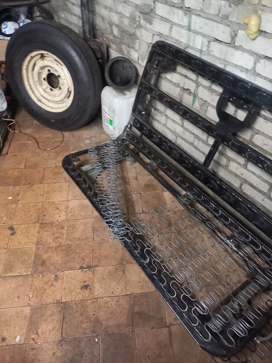

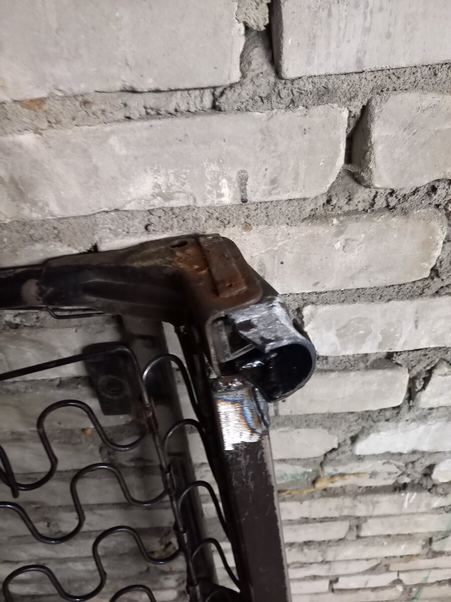

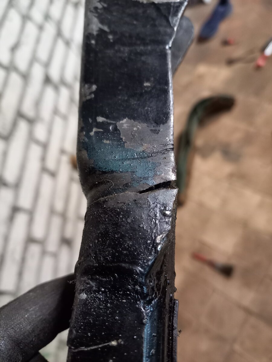

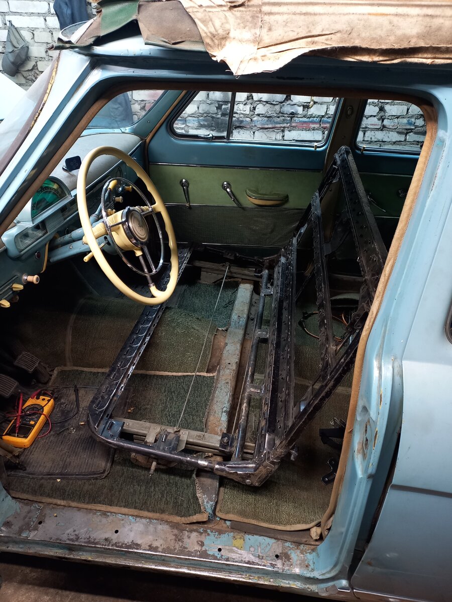

Мне довелось восстанавливать диван наг21:
Трещины везде, где только можно, даже салазки треснувшие.
Впечатлен был так сказать)

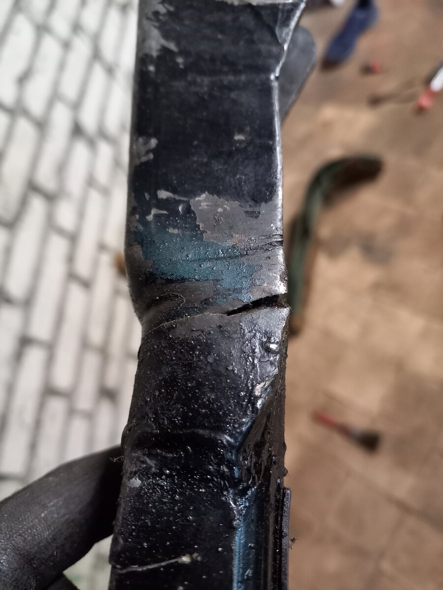

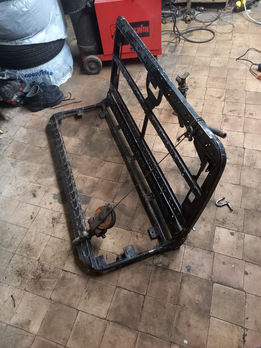

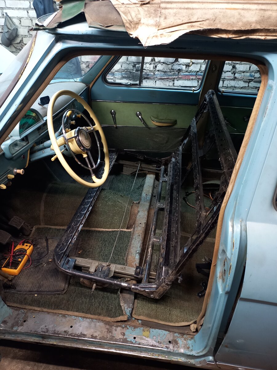

Посмотреть вложение 212792Посмотреть вложение 212794Посмотреть вложение 212795Посмотреть вложение 212796Посмотреть вложение 212797Посмотреть вложение 212798Посмотреть вложение 212799
О! У меня на 21-ой такой же диван. Спинка держится только на правой стороне! Тоже нужно бы его восстанавливать, но всё "руки не доходят", аж с 1996 года... Попытка "прихватить не разбирая не дала результата...

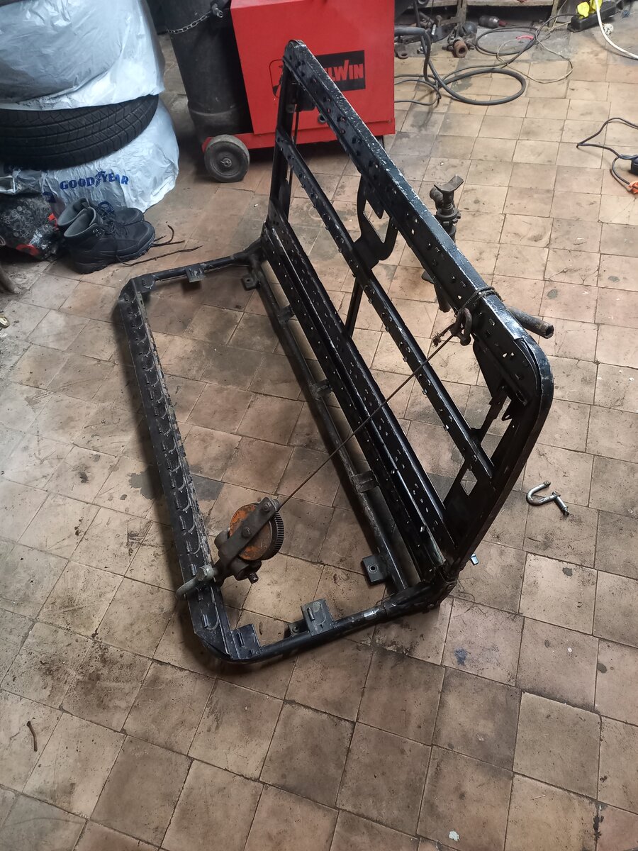

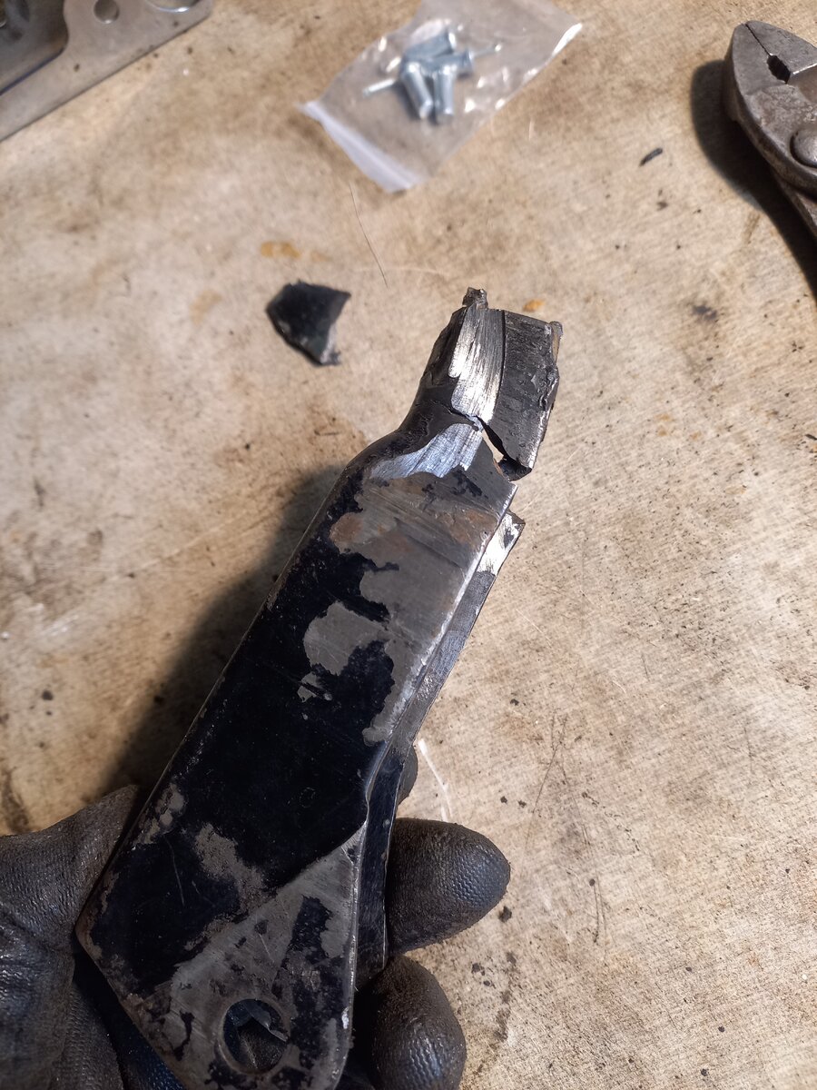

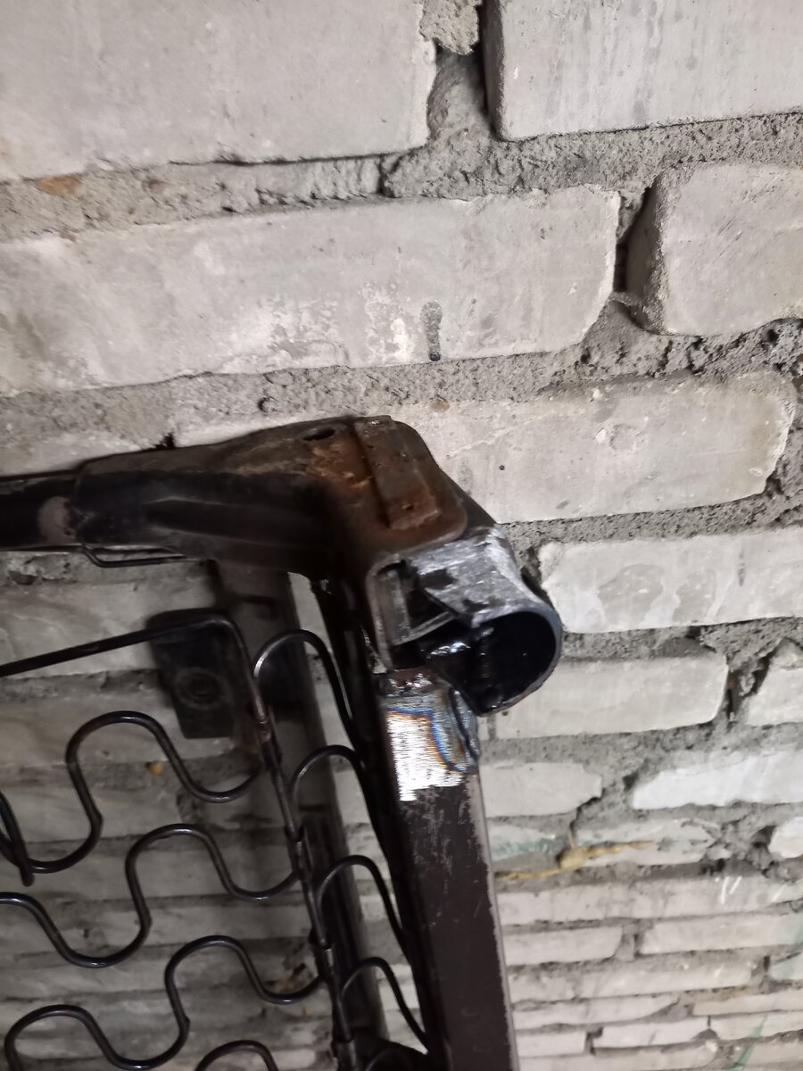

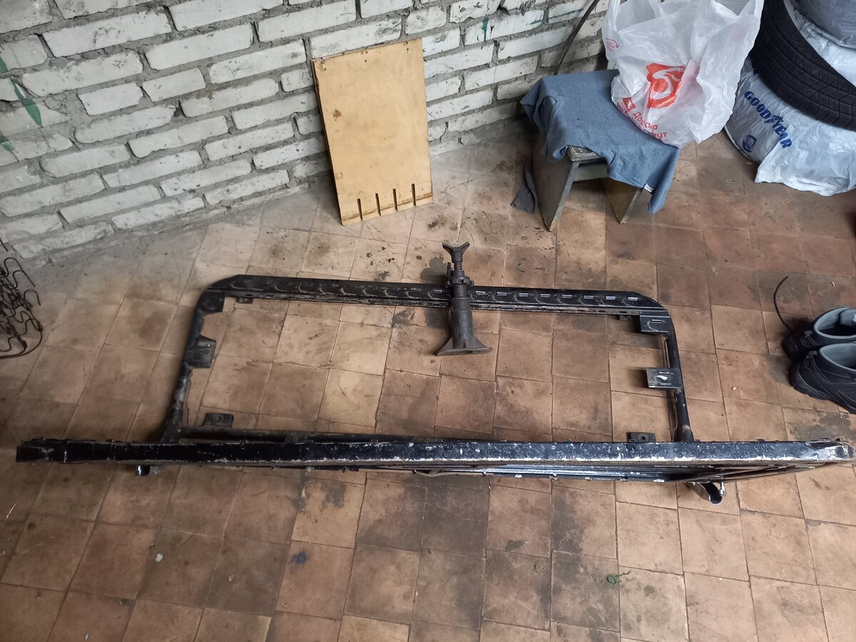

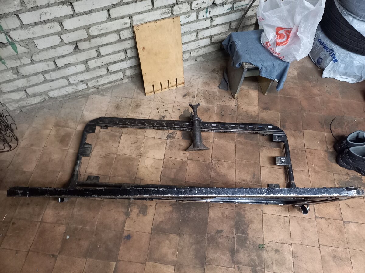

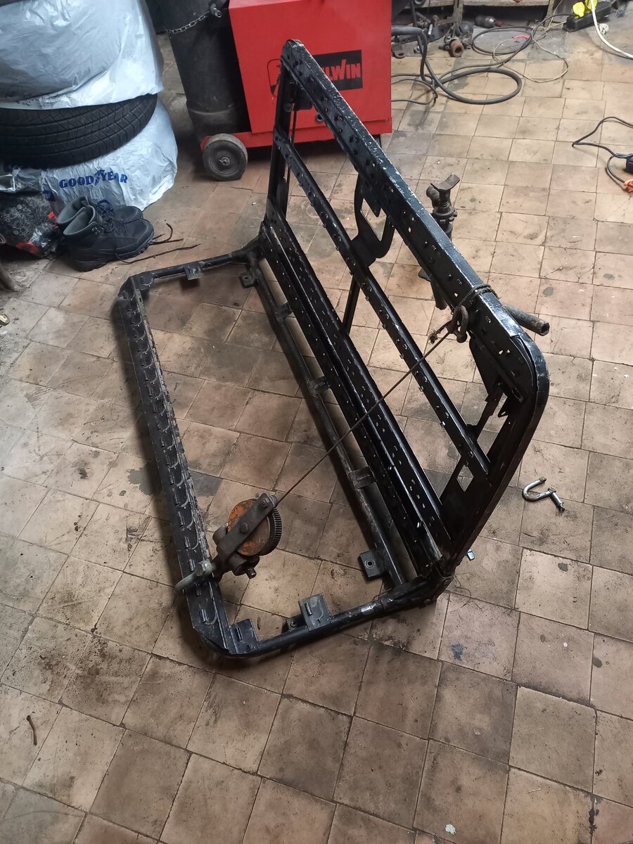

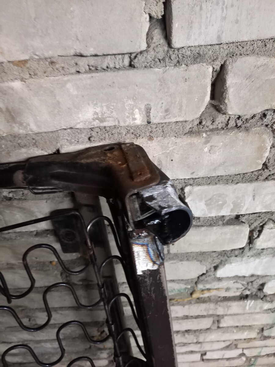

И этот диван без разбора пытались подварить))) идея провалилась и они положили фанерки(на одном из фото их видно) под пружинный блок сиденья, потому что на кочках днище встречалось с "днищем". Планка, к которой крепились пружины треснула и отстрелила, и диван по своему назначению уже не работал.
Там ещё и пружины придётся менять, если он просел с одной стороны.

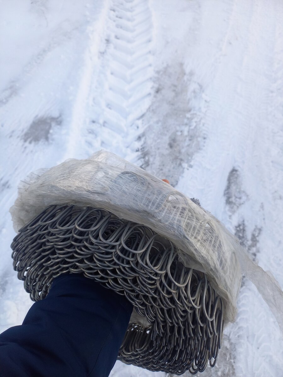

Это работа на несколько дней, там нет ничего сложного) Я решил заменить ещё и пружины, т.к сломаных было большое количество. И вот их я задолбался гнуть, и дальше заготовок не дошло. Если есть желание, могу скинуть ссылку на магазин, где я их покупал. На волге на спинке и сидушке диаметр пружин разный, именно такого же я не нашёл, поэтому купил похожие.
Рулоны стоят не дорого, их хватит на весь диван.
И это только заготовки, сами пружины надо подгибать по одному уровню, подрезать хвосты.
Сначала я хотел заменить только сломанные, но понял что это нереально, т.к родные растянуты примерно на 1/3.
Машина так и ушла с этим полуфабрикатом к новому владельцу, а он несмотря на моё предложение помочь дособрать его, не горит желанием заниматься лично, ищет мастера для полного перешива салона.

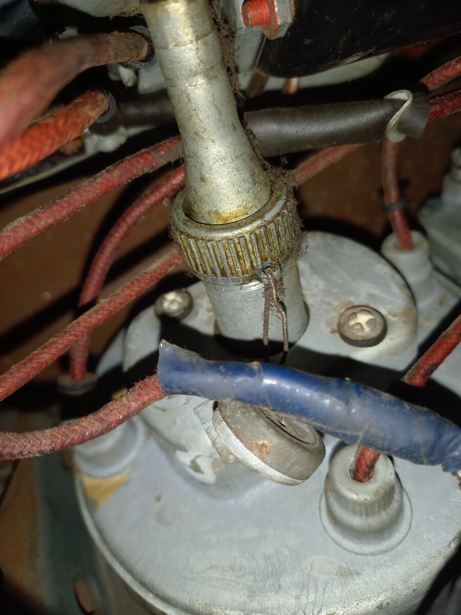

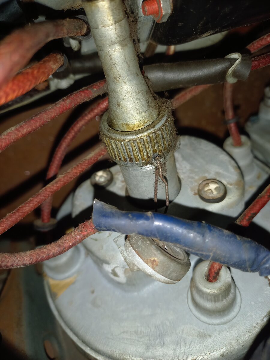

Спидометр.
Да, очч. интересует.
Буду весьма признателен !
