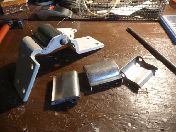

Отличные крышки! Возможно плюется из-за плохого контакта (-) . ПА любит очень чистый метал , молейший не контакт ведет к брызгам. При сварке с газом чермета, (+) на проволке . 0.2 мпа хватает в закрытом помещении , главное чтоб, при подаче проволки , давление не падало ниже 0.2.
9 841
14 465
1 атм = 0.1 МПа, если не ошибаюсь. Значит давление у Вас запредельное! У меня при низком давлении на даче толстый шов и не прогрев металла...

сашок8 сказал(а):
Поправил, конечно-же мпа
Как раз по-моему было правильно! Давление должно слегка шипеть в шланге. На ветру конечно должно быть больше. А если газа нет, то расплавленный металл шипит и капельками разлетается в разные стороны!

При отсутствии газа, происходит искрище, как при коротком замыкании , а капельки расплавленного метала имеют кратеры. Из личного опыта.
Саш, спасибо, старался. Да металл чистый, куда уж чище. У меня кстати, полярность прямая, (-) на горелке, может из-за этого хреново. Усатый дядька тоже велел к горелке плюс подключать. Тут правда считают наоборот: http://nanolife.info/teoriya-svarki/138-pryamaya-obratnaya-polyarnost-pri-svarke.html

" Плюва" по болгарскому означает именно искрище,брызг и капель вне разплава.Если по русскому "плюется" означает что то другое,сожалею за незнание значения этого слова.
Я варю на 0.4 МПа минимум,правда на открытом воздухе.Не хочется дышать газами,здоровье важнее.

Я варю с плюсом на проволке, тонкий метал. Получается, по моему нормально. А толстый, если не хвотает мощи , минус на проволке. А у тебя какой опарат? Если хочешь, приезжай в гости , поварим!

Ура! Я практически научился варить полуавтоматом. Спасибо pobedovod за подсказку. Все дело было в низком давлении газа. Я то думал все-придется машину поручать специально обученным людям за большие бабки.
+ на горелку, 0,4 МПа газа и шов получается как на картинке в книжке по кузовному ремонту, которую я давным-давно позаимствовал в универе :)
На радостях сварил крышки петель, две пришлось переделать-не попал в размер. Кто будет делать также-варите сразу на петле, чтобы не повело, а то потом не налезет.
Сварилось все очень круто, опайки потребуется совсем чуть-чуть. Жаль только сезон закончился.
