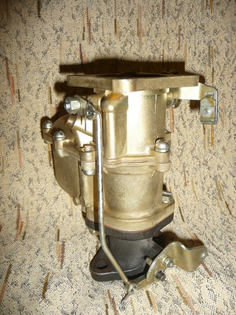

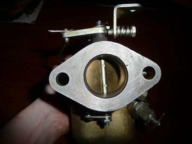

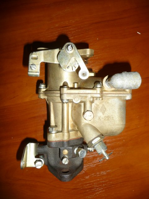

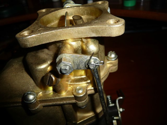

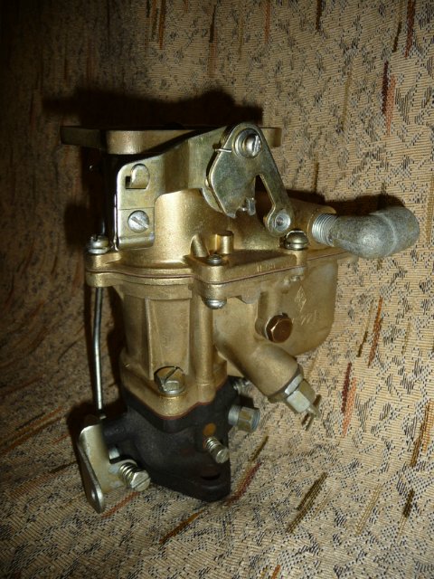

Наконец завершен процесс восстановления карбюратора К-22Е для родного мотора. К-22Ж для форсированого тоже почти готов, осталось доделать ось дроссельной заслонки. К-22Е собирался из пяти доноров, К-22Ж из трех.
Итак что было сделано:
- Полная промывка в бензоле в течение недели
- Приведение псех плоскостей в идеал на камне
- Кадмирование корпуса, диффузора и распылителя( спасибо Dimaskes)
- Оцинковка осей, заслонок, крепежа (спасибо -=bolt=-)
- Ремонт оси дроссельной заслонки путем установки ремонтных втулок и торцевание привалочных поверхностей на токарном станке(спасибо барабашке)
- Раздолбанные проушины привода ускорителя и пуского устройства сделал заново и отдал в цинк.
- Долго не мог придумать из чего сделать прокладки, но после найденного ремкомплекта к К-22Е надобность в них отпала.
- Жиклеры оставил старые, хотя кучка новых лежит, но матчасть надо использовать с умом :)
Ну и фото:
Самодельная проушина
Отремонтированная смесительная камера
После такого его на машину даже ставить жалко, только в сервант за стекло :D Впереди еще долгая настройка уже на моторе.
