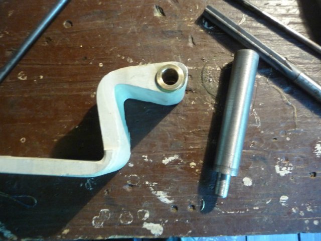

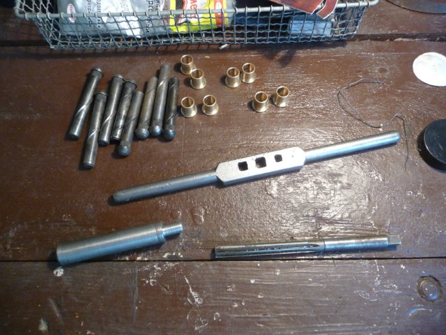

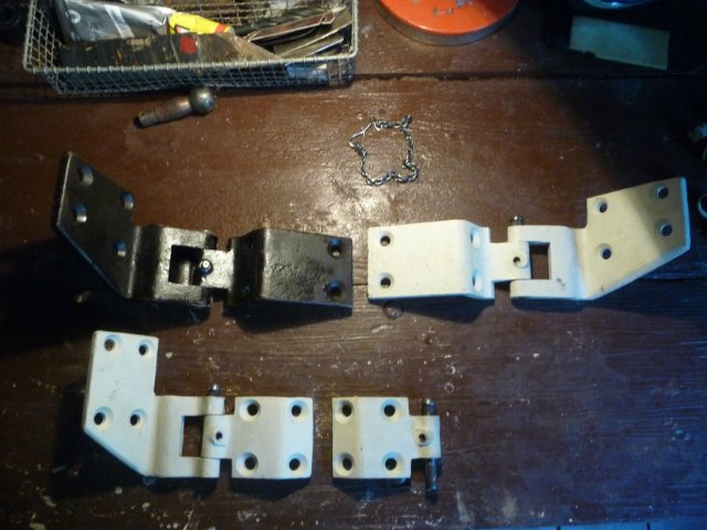

Ремкомплект, пальцы ремонтные 9 мм, втулки бериллиевая бронза:
Решил заморочится и заказал знакомому токарю оправку для запрессовки втулок, ее видно на снимке:
Начал с верхних петель, две у меня нашлись новые на правую сторону, поэтому делал только две левые.

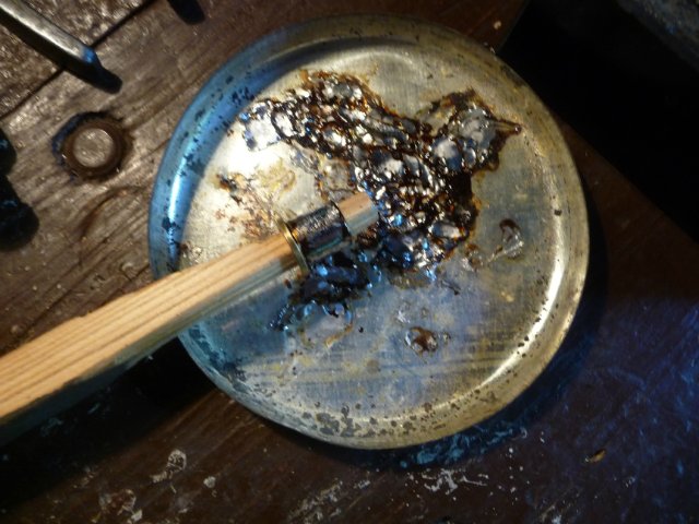

У втулок был косяк, а может просто петли разбитые были, втулки просто выпадали из петли, ни о какой посадке внатяг не могло быть и речи. Втулки облудил снаружи и все-таки забил в петлю.

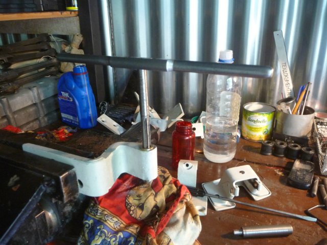

Развертка втулок разверткой 9,0 мм. За один проход, чтобы получилось соосно.
Петля сверлится сверлом 8,8 мм и так же развертывается за один проход. Как видно, все просто. На одну петлю вместе с опайкой ушел где-то час.

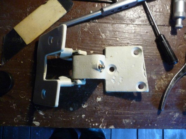

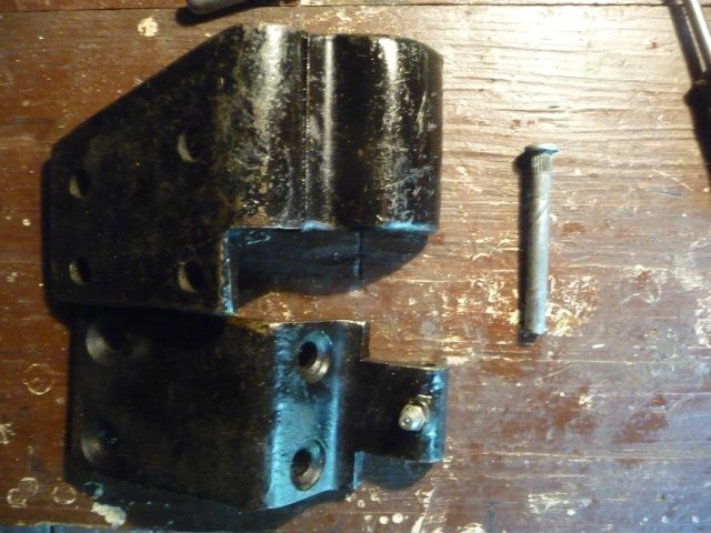

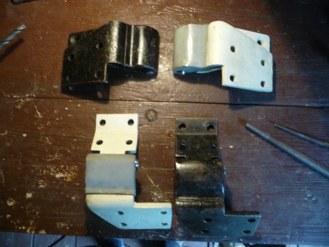

С нижними пришлось повозится побольше, уж больно убогая у них конструкция. Собрав все свои петли я пошел к соседу, у которого есть сверлильный станок. На станке мы их аккуратно рассверлили тем же сверлом 8,8 мм. Сверло подбиралось экспериментально, некоторые сверла имели недопустимое биение.
Новая петля. Ось с канавкой:
В итоге одну петлю я запорол. Она изначально была косячная-на заводе отверстие просверлили близко к краю и места под ремнтный палец не было. Посему ищется Нижняя правая задняя петля или хотя бы одна часть от нее.
Готовые петли и петля-инвалид
В собранном виде с крышечками:
Несмотря на то что взял развертку в руки впервые, оси сели хорошо, ничего не болтается и не люфтит.

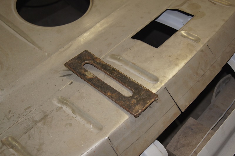

На следующий день возомнив себя крутым реставратором решил попробовать сделать новую часть пола переднего пассажира:

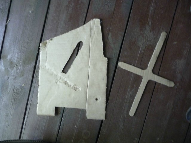

Вырезал шаблон из картона:

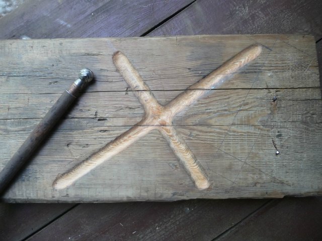

По нему вырезал в большой доске вот такую матрицу-шматрицу.

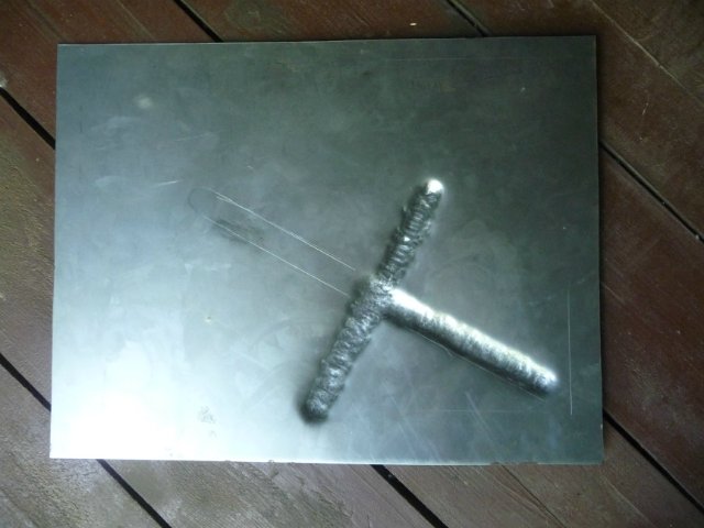

И попытался выстучать крест, получилась вот такая порнография:
Что я сделал не правильно? Или в домашних условиях подобное сделать нереально и придется приваривать ровный лист, а нехотелось бы.

По идеи делается вот такой шаблон (или из проволоки) прихватывается к ровному листу и удар наносится один и по плоскости..
5 226
3 825
О, до этого я не допетрил. А толщина какая у шаблона? И чем лупить? Нужна ведь типа как сосиска металлическая, чтоб весь металл продавить равномерно.
Алексей спасибо, вы дали мне надежду)

А какая глубина ? замерь на машине..сделай глубже с запасом...подбери например штырь от стойки амортизатора по размерам.(согни поудобнее) и шарахни...Ты дотошный - сделаешь... :D

Глубина 8 миллиметров. Т.е я правильно понял: кладется шаблок, к нему прихватывается лист, а сверху - хренак кругляшком каким-нибудь и готово? Спасибо за идею, буду воплощать.

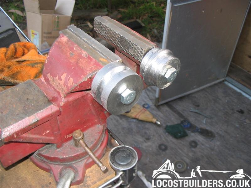

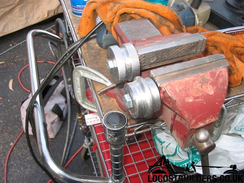

Такие зиги (выдавленки в металле) делают с помощью так называемых зиговочных машин.
Конечно хороший такой станочек стоит денег, но может как вариант попробовать вот так:
только нужно будет ролики все равно купить или заказать нужного профиля (высота и ширина гиба).
А вообще по мне так очень нужная в гараже вещь. Ну и если не проще, то точно столько же по времени и затратам, как если долбить в доске и потом молотком))).

Мне Алексей предложил свой метод, буду пробовать. Ну или ролики соображу из чего-нибудь как у Дениса на фотке. Не получится-будет вот такой кривой крест в ногах у пассажира, на скорость как говорится не влияет, а жесткость обеспечит, ковриком закроется.
