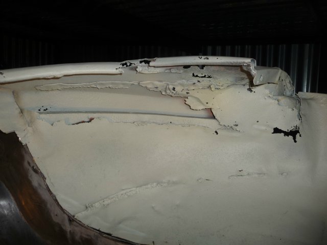

По моему просел V-образный усилитель дна, где ручник вниз сантиметра на полтора, как будто лонжерон вынимали, забыв открутить болты.
P.S. Про димедрол шутка была, а так да согласен, лучше дома, главное пивом не запивать, а то можно уйти в астрал))
5 226
3 825
Почему с крышей? Дно крепится к крыше по краям, торпеда тож не причем она стойки передние стягивает, поэтому усилитель и мог "гульнуть" вниз, учитывая что пола, соединяющего дно и переднюю стойку слева по сути не было-решето и гниль одна. Так чего лупить по нему кувалдометром?

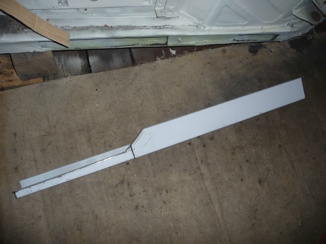

Наконец я перестал все подряд отпиливать и начал сварку:

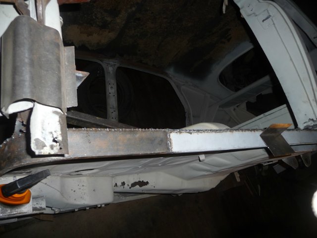

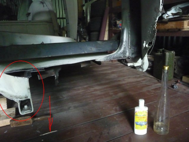

Отбортовка короба:

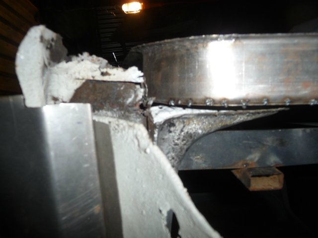

Виден зазор между стойкой и полом-миллиметров 5 примерно, что ушло стойка или пол пока не знаю. Приваривать буду уже когда дверь повешу, может придется двигать, дверь все равно не родная.

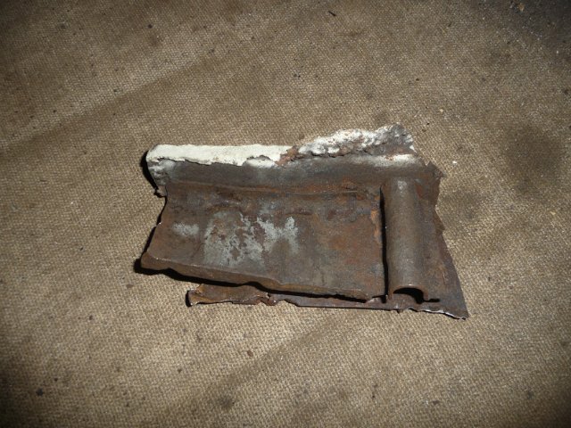

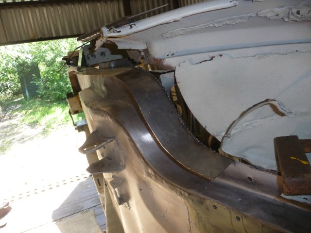

Задний лонжерон был переварен, отпилил, внутри обнаружился вот такой усилитель. Сгнил напрочь, но за образец пойдет.

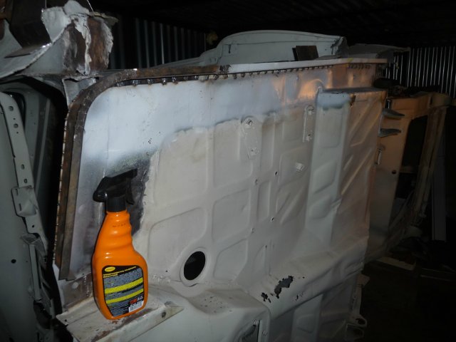

Скрытую полость чищу волосатой щеткой на дрели, мою преобразователем, потом опять чищу:

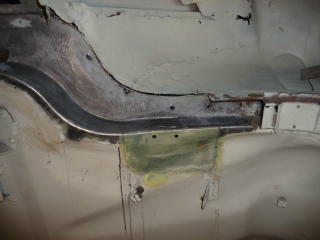

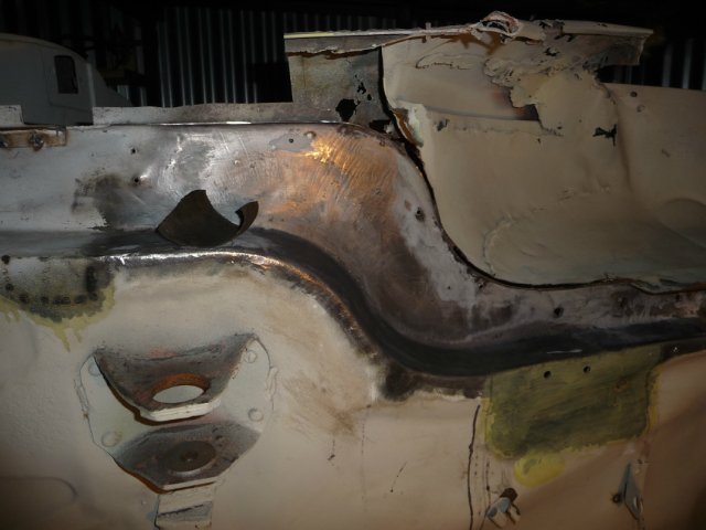

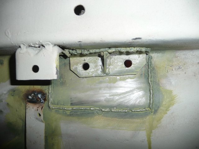

Усилительная косынка на месте крепления амортизатора была разрушена и днище все растрескалось от знакопеременных нагрузок. Предыдущие ремонтники не заморачивались: Заплавили трещины электродом "тройкой" и приварили внахлест латку из 3 миллиметровой стали. Всю эту непристойность я вырезал, ржу под латкой отмыл, вварил встык новый кусок дна, соблюдя все радиусы и сделал новый кронштейн:

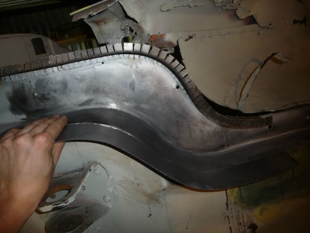

Теперь "Окорочек". Ох и намучился я с ним. В конце концов деталь заняла свое законное место. На очереди еще две такие и крышка:
Ну и по традиции вопросы:
1. Победа очень странный автомобиль. Например я с удивлением обнаружил, что короб должен быть не прямой, а с изгибом. Для этого из новодельного короба надо выпилить маленький сектор и сварить назад. Вопрос: Может усилить место стыка косынкой? А то отвалится еще.
2. Арки у меня немного пострадали. Попробую сделать из куска капота. Докуда должна доходить арка? До самой отбортовки заката или перекрывать его только наполовину?

1. Арка до отбортовки заката должна доходить.Отбортовка заката с завода как бы однослойный металл.
2.То что Победа автомобиль странный согласен полностью, у себя новодельные короба прямыми поставил по старым сварочным точкам , которые тоже прямо были расположены.Изгиба короба не обнаружил.
