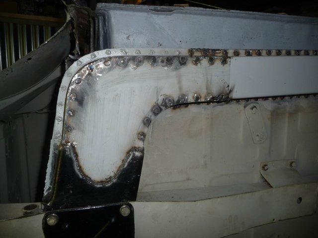

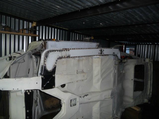

Последние выходные лета ознаменовались доваркой короба и переднего сапога.

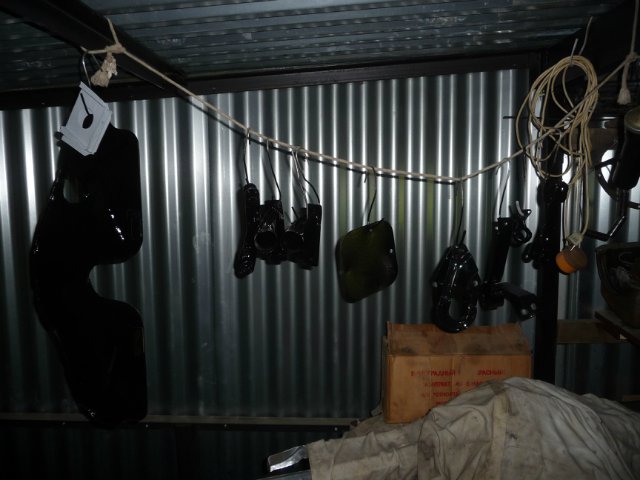

Ну и попутно на неделе после работы вожу мелочевку в песок, потом крашу:

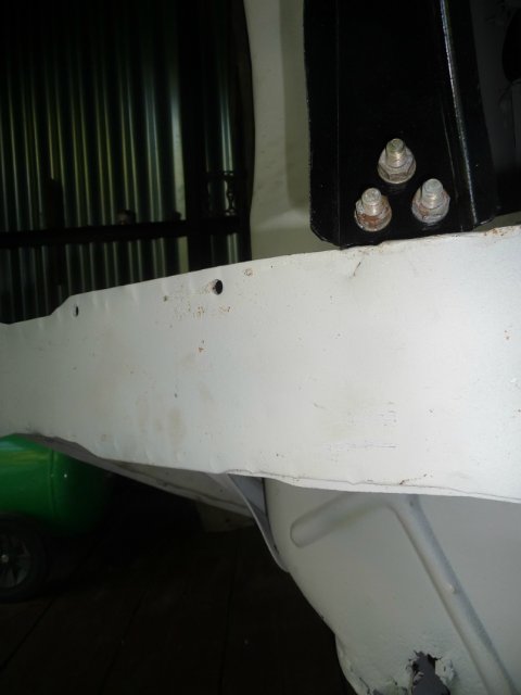

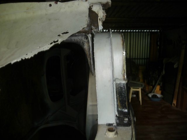

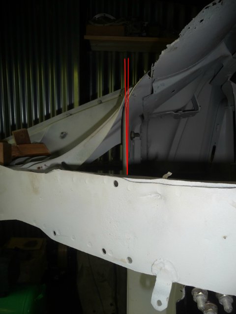

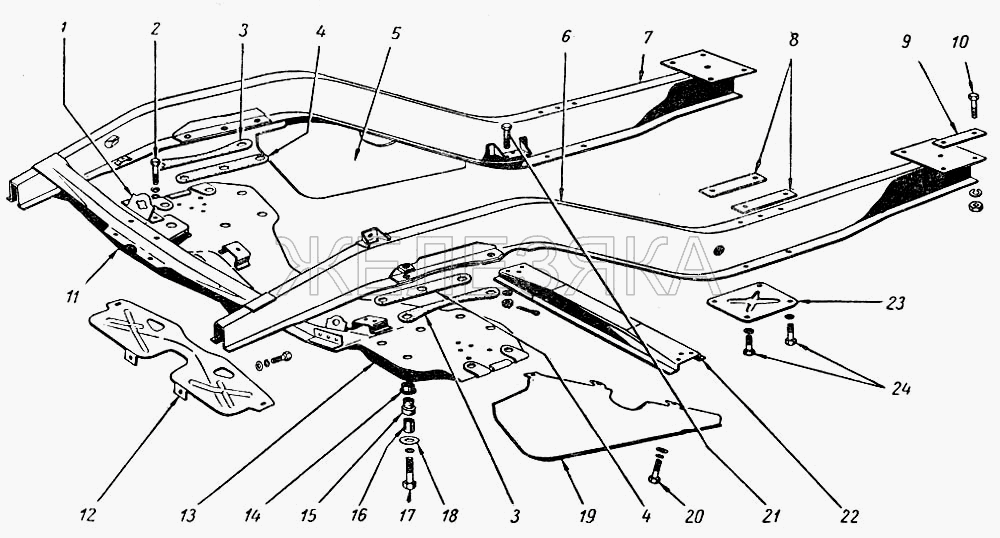

Ну и по традиции вопросы: Перед сваркой короба решил все же поставить полураму на место. Сказано сделано: Встала она более-менее нормально, только вот между левым подкосом и моторным щитом можно было всунуть палец. Правый встал нормально, дырка в дырку. Помучился так и так, потом все же отпилил уголок, который фиксировал переднюю стойку, стойка подалась вперед и все удалось скрутить. Потом посмотрел повнимательнее и заметил, что левый угол моторного щита как будто вытянут вперед(одна красная линия-вертикаль, вторая наклон щита). Правый же почти на одной линии с моторным щитом. Т.е. создается впечатление, что стойку вытянуло слишком вперед. Понятно что свет на все это прольет установка двери и сборка морды, но все же. Комментарии приветствуются. Ни у кого контрольных точек для кузова М-20 нет случаем?
Правая торона:
И последнее: Варю полуавтоматом электрозаклепкой. Дырку под разварку сверлю 8 мм. Откуда я это взял - уже не помню. Но может многовато? Для пробы сделал 6 мм - вроде поаккуратнее выходит, или это отрицательно скажется на прочности?

Там прокладки должны стоять, поз 8, поз 9 по каталогу.Может с ними нормально будет

Не, прокладки не помогут, они вверх-вниз регулируют, ими можно просевшую мордаху чуть поправить, у меня все на одно линии, но подкос не касается моторника слева, справа все нормально. Хочется левый лонж как бы "вдвинуть". Посмотрим как двери сядут. У меня они все неродные, так что возможны варианты.

У тебя по сравнению с моим драндулетом- почти новое авто! У меня от низа осталось только часть тоннеля пола. Всё остальное пришлось делать заново. Больше всего гемороя с задними арками и установкой стоек . Начинай ставить стойки с задней двери,зазор между задней стойкой и дверью. Подгоняешь за счёт перемещения средней стойки,потом вешаешь переднюю дверь и выставляешь зазор между средней стойкой и дверью. Привариваешь переднюю стойку.
Лонжероны выставляешь по диагоналям между передним креплением рессоры и креплением передней балки. Не обращай никакого внимания на крепление к моторному щиту. Главное -диагонали,чтоб машина ехала ровно. Крепление к щиту- кувалдой подгонишь- это ни на что не влияет. Крылья и капот потом тоже по новой подгонять.Но при наличии зазоров у дверей и стоек и установлеными лонжеронами-это уже проще.
П.С. Никакие базовые размеры с чертежей тебя не спасут,всё равно всё по месту подгоняется.
П.П.С. Я на заднюю арку убил 3 дня!!!!! Не подходило вообще ничего! Вплоть до того,что новое заднее крыло пришлось укорачивать на 1 см! Иначе зазоры не собирались. И ещё- не делай маленькие зазоры!!!!! Делай 6-8 мм главное чтоб равномерные были,иначе на кочках все торцы пообдерутся.

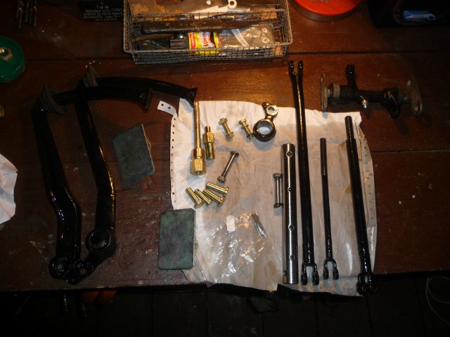

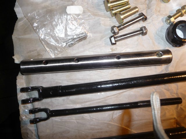

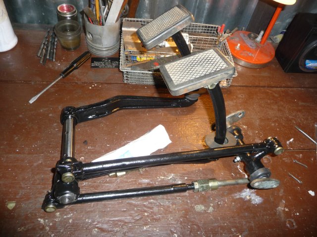

Сегодня наконец смог закончить педальный узел.

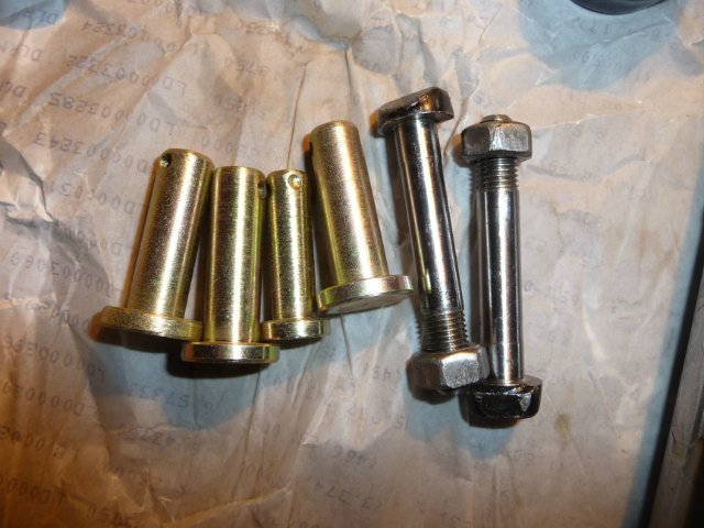

Ось пришлось делать новую, купил на форуме заготовку и токарь переточил ее в победовскую под втулку в тормозной педали и досверлил недостающие дырки. Пальцы в тяги мне сделал сосед давным давно, конические штифты мне пришлось высверлить при демонтаже, вместо них были изготовлены нано-болты из победовских шатунных болтов. Выглядят неоригинально, но садятся плотно. Ну и традиционно-пескоструйка-покраска, гальваника.

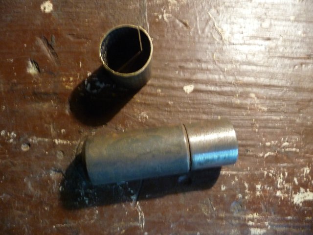

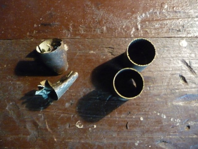

Втулки в лонжероне я поменял, помогла оправка из дедовских еще запасов. Втулки пока еще не разворачивал-сейчас не хотелось снимать ради этого подрамник(на поставленном не очень удобно развертку туда пихать). Ну а дальше фото:
Детали педального узла:
Новодел:
Узел в сборе.
Старые и новые втулки
Оправка
Большое спасибо нашему соклубнику барабашке за токарные работы на высшем уровне!

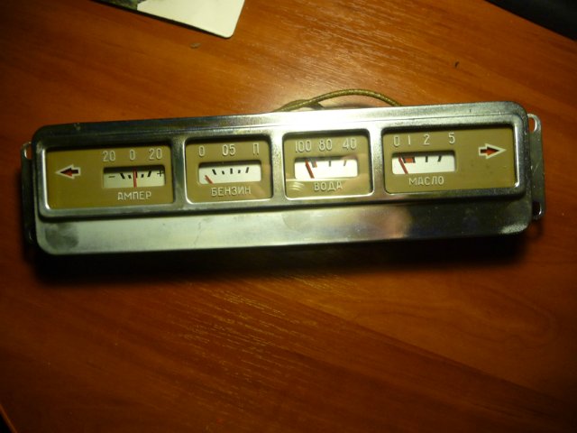

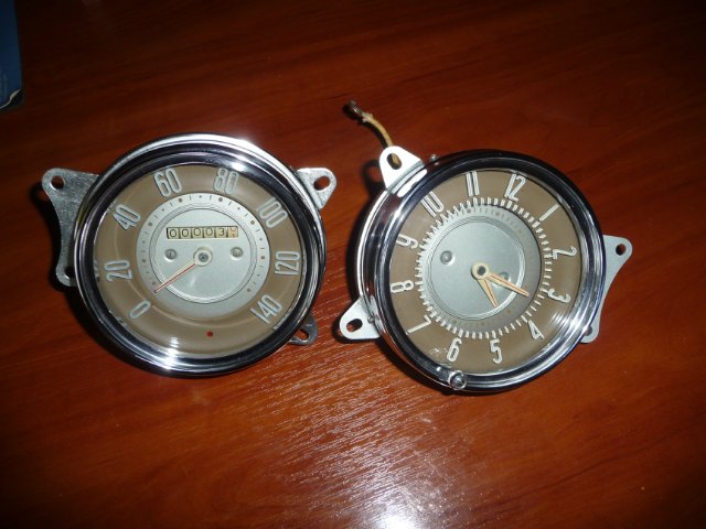

Наконец закончил этап по приборам, доделал часы. С ними была забавная штука: чтобы зацинковать корпус снял колпачки подсветки и пластины их крепления. Так вот, сначала при гальванике одну пластинку потеряли, я выслал другую-пластинка пришла в желтом цинке-отправил опять. Переделали. Начал собирать-пластинку нужно было чуть рассверлить под винты М3 ( в оригинали клепки 2,5). В процессе сверления пластинка вылетает из рук и исчезает в открыот платяном шкафу. Шкаф перерыл весь пластинку не нашел. Отправил в гальванику другую. Вчера протирал пыль на шкафу- и случайно нашел пластинку).

Получилось, как всегда, очень качественно. У часов циферблат от переходки-ранней трешки. Более информативный
4 878
1 873
Андрей пришли мне в ЛС год выпуска спидометра и часов. Если они не собран из разных. Цвет точек на серебристом круге коричневый и у СП и у часов? Собираю статистику.
По теме, почему бы не поставить стекло циферблат на часах от 3й серии а не от переходной.
Цвет панели комбинации приборов также похоже от переходной серии, зеленоватый.
5 107
3 419
Все стекла, корпуса, шкалы и ободки родные с моей машины. Внутрянка-да, собрана из разных(распортрошил трое часов и столько же спидометров).
Фон везде коричневый (возможо искажение цвета фотоаппаратом или монитором), а шкала часов какая была, такую и поставил, даже не в курсе был что она переходная.
