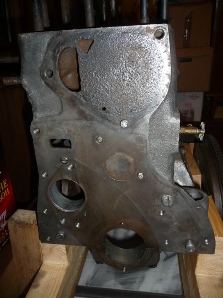

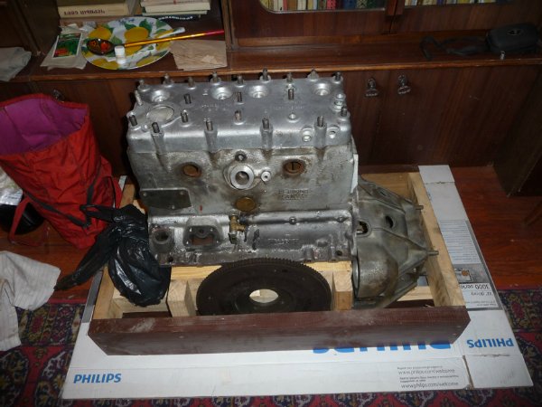

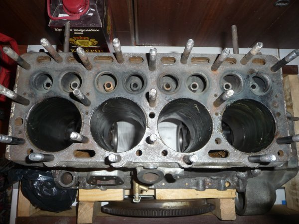

Летом разобрал и отмыл двигатель, который будет стоять у меня на машине:
По факту требуется полная капиталка с расточкой под 89.00. Сам двигатель мыл сам в корыте с ДТ, но все равно отдам его на помывку куда-нибуть еще, до достижения полной стерильности. Рубашку охлаждения почистил с извлечением водораспределительной трубы-удалось наполнить окалиной и накипью поллитровую банку+несколько камешков и 3 ржавых гвоздя, хз как они туда попали.
Теперь мотор живет в квартире :lol: :
Вид сверху на цилиндры:
Поскольку мотор мне достался без заглушек, я заказал токарю новодел: Остальные пока не ставил-хочу еще раз рубашку помыть

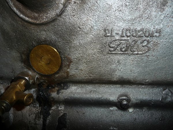

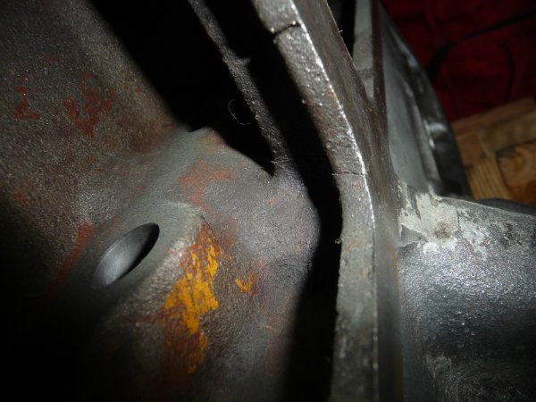

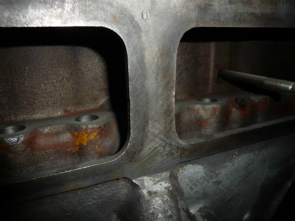

Теперь о плохом: На блоке обнаружилась вот такая трещина:
Вот тут лучше видно. На скорость это не влияет, но сопливить будет точно. Вопрос: Это можно как нибудь заварить и может кто-нибудь посоветует какого-нибудь человека с рямыми руками, который за это возьмется?

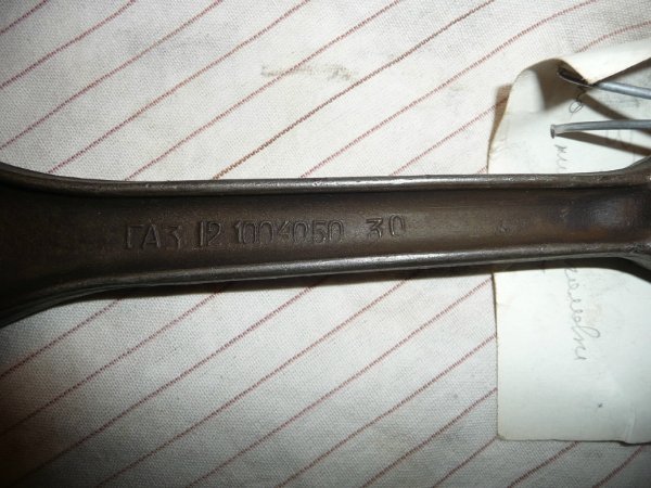

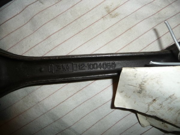

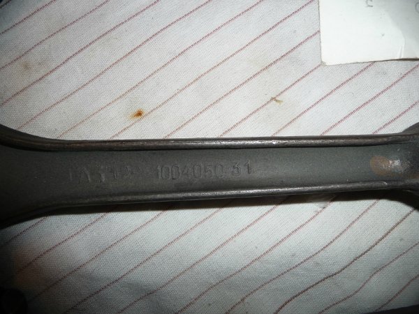

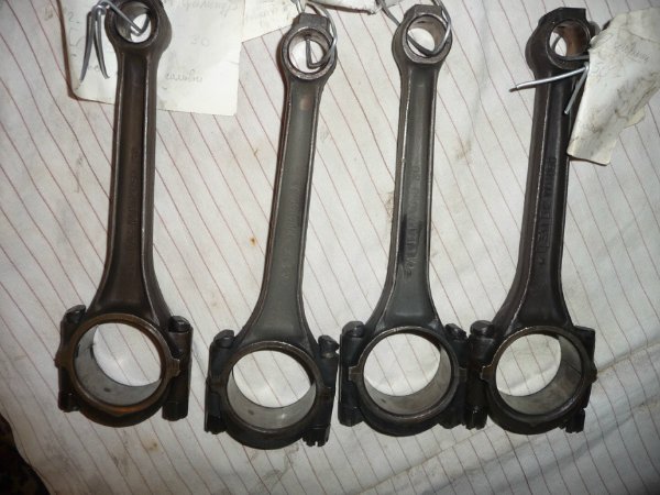

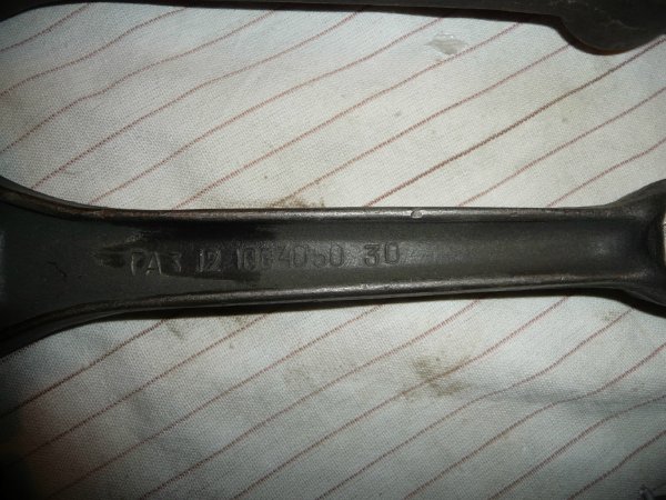

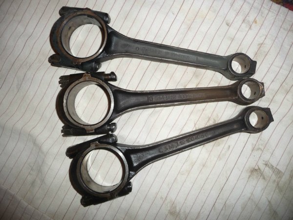

Теперь о шатунах. После вскрытия обнаружилось, что шатуны имеют разную маркировку:
1.
2.
3.
4.
3 лишних
Посему возникает закономерный вопрос: Ставить их обратно? Или собрать все с одной маркировкой? Поскольку я попутно купил и распотрошил еще два победовских движка лишних деталей теперь полно и 3 лишних шатуна с маркировкой ЗМ у меня есть.
P.S. Между телом шатуна и крышкой нижней головки на некоторых шатунах имелись тонкие латунныне пластинки явно не кустарного происхождения. Такие же пластинки были и под крышками бугелей КВ. Для чего это? И нужно ли их ставить обратно? Я их понятное дело сохранил и подписал где кто был.
10 113
35 003
Пластинки между телом шатуна и крышкой наводят на мысль об овальност нижней головки.Шатуны которых имеют овальность более 0,04 мм,выбраковать.Шатуны по весу не должны отличаться один от другого более чем на несколько граммов, маркировка не важна.
Трещину заварить можно,ищи умелец. Чтоб не было трещин и напряжений блок нужно прогреть в печке до 400 градусов, сварить и остудить вместе с печкой. И можно паять чугун при помощи буры и цветных металлов.

Спасибо за исчерпывающий ответ! А нельзя шатунам отторцевать нижнюю крышку и сделать заново отверстие? Не знаю как это правильно называется, читал в какой-то книжке по ремонту. Правда фиг знает, делает кто-нибудь это сейчас, книжка была довольно древняя.
10 113
35 003
Отфрезеровать нижнюю крышу и затем расточить борштангой можно.В этом случае обязательно нужно сохранить расстояние между осями отверстий нижней и верхней головок.
Сделать то можно, только где ж найти то место, где можно сделать!
Андрей, у тебя чё с памятью? Я ж тебе всё по шатунам уже рассказывал. Попей меморию :lol:
10 113
35 003
Сделать могла бы любая механическая мастерская или механический цех с
фрезерным станком и горизонтально расточным станком с режущий инструмент — борштанга с
резцами.Короче у меня в городе(маленкий 50 тыс. город) эсть три фирм где это делается.Ищите и найдете .

[ Рубашку охлаждения почистил с извлечением водораспределительной трубы-удалось наполнить окалиной и накипью поллитровую банку+несколько камешков и 3 ржавых гвоздя, хз как они туда попали.*]
Это скорее всего не гвозди, а останки каркаса от глиняной формы формировавшей рубашку охлаждения при отливке блока цилиндров. :D

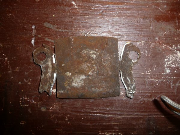

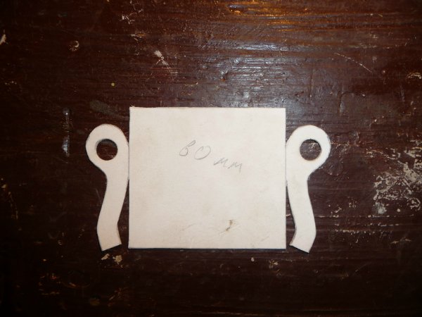

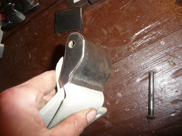

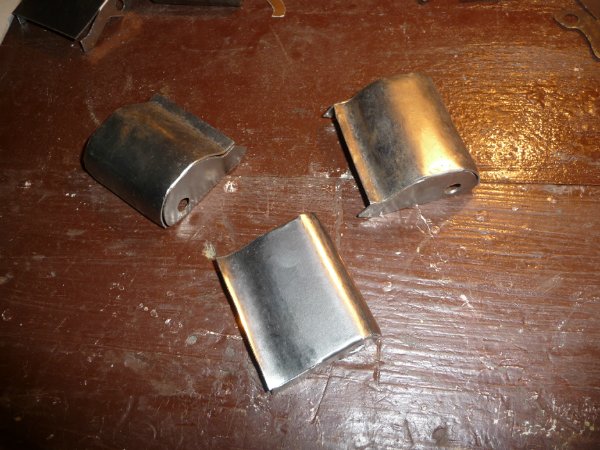

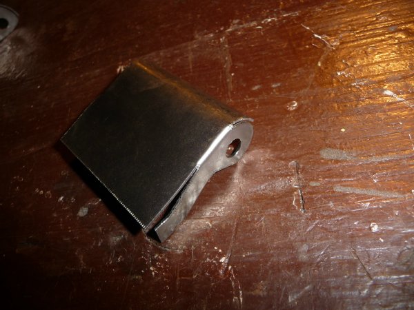

Купил набор молотков и поддержки, решил попробовать сделать крышки для петель: Вот пока чего получилось:
Это полуфабрикаты, швы предполагается проварить и пропаять, благо это я умею делать лучше, чем долбить по железкам молотком.

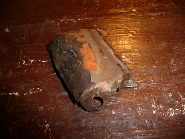

ВСе крышки петель были вот в таком виде, видимо ими таранили пеньки, та что на фото самая живая, ою их истинном облике мне оставалось только догадываться:
Распилил и расплющил:
Шаблон:
В процессе:
Полуфабрикаты:
На петле:

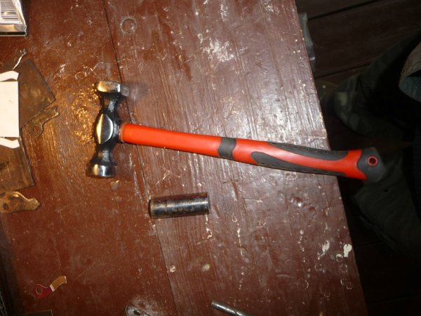

Орудие труда, старый поршневый палец, отпиленный болгаркой пришелся очень кстати, работать на нем гораздо удобнее, чем на штатной поддержке типа "запятой", правда не всегда.
Теперь вопрос:
1. Может есть какой-нибудь более рациональный метод изготовления крышек? Чего-то мои немного колхозненько выглядят :) Меня как-то не очень устраивает.
2. Второй вопрос про сварку. Купил к полуавтомату баллон, попробовал варить. До этого варил только электродом-весь свой гараж, забор, и так по мелочи, там было как-то проще. С полуавтоматом какая-то лажа. При зажигании дуги он плюется, как бенгальский огонь, во все стороны летят огрызки проволоки, а потом образуется типа "шов", который похож на длинную толстую и мясистую колбасу. Меня это как-то смущает немного-пытался приварить боковинку на бракованной крышке-так там такие наплывы образовались-капец- обтачивать замучаюсь. Ток и скорость подачи проволоки крутил, но лучше от этого не стало.
