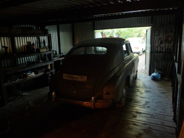

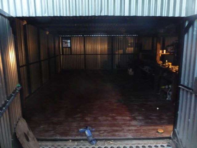

После долгих раздумий пол в гараже я заделал деревянный. Между землей и полом пеноблоки и пароизоляция. Все пролито отработкой, надеюсь простоит долго. Вообщем весна покажет, кто где что...

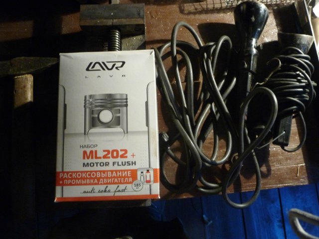

Раскоксовку мотора провел вот этой хренью:
Все делал по инструкции за исключением отсасывания жидкости из цилиндров после простоя-т.к. ее там не оказалось.
Компрессия 6,5 - 5 - 6,2 - 6,5.
Химия не помогла мотор как коптил так и коптит. Вообщем капиталка.

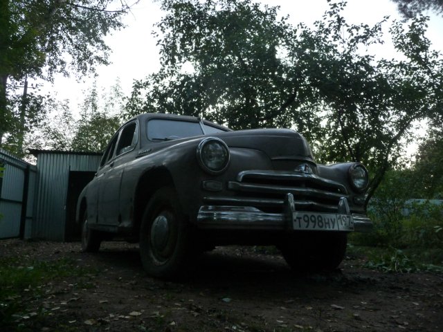

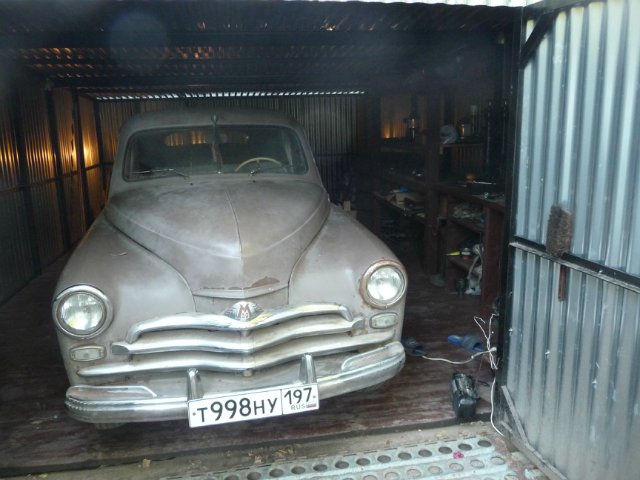

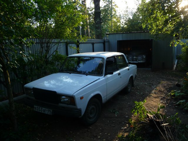

Машина в гараже:
И вне его:

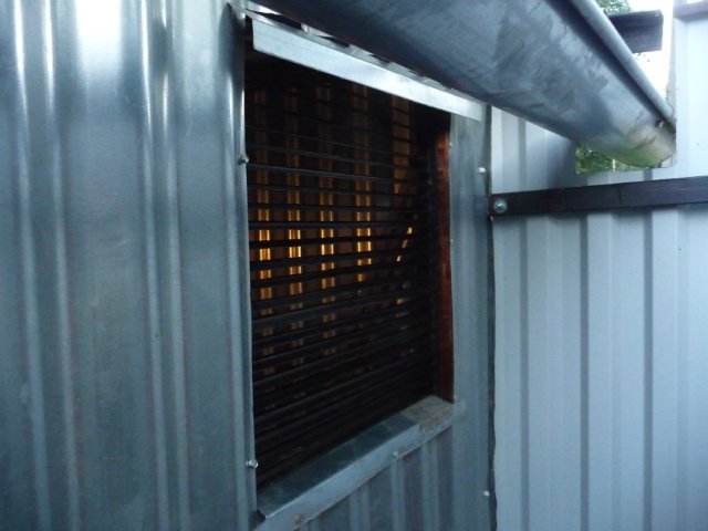

В задней стенке сделал вентиляцию из жалюзей от радиатора(Спасибо Саше Хисторику)
И общая понорама:
Сейчас занимаюсь переборкой заднего моста, потом по плану подвеска. Кузов оставлю на десерт, т.к. он сильно гнилой. В общем я движусь к цели со скоростью дряхлой эстонской черепахи у которй ампутировали три ноги :lol:

Просто супер!
Мне гараж очень понравился.Чисто, аккуратно, просторно.

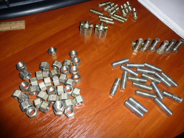

Процесс переборки моста постепенно идет...Самопальный крепеж для моста готов. Часть родных шпилек удалось сохранить, также родными остались шесть болток крышки хвостовика. Гайкии часть шпилек самопал те что крепят чулки делал сам, две большие для полуосей мне подарил Артем, за что ему большое спасибо.
Все это было зацинковано:
За цинк огромное спасибо Саше(Historik)

Ничего там не потерялось? :)
5 229
3 833
Да вроде нет. Как буду вкручивать, узнаю, :lol: коробки где была калькуляция ведь утрачены. Гайки и болты все на месте, а вот сколько родных шпилек, а сколько самодельных там было, я не помню. В принципе там шпилек с гайками на два моста было.
