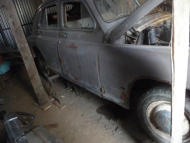

Съездил на дачу, навестил свою ласточку, заодно почистил гараж от снега, о то провалиться еще не дай бог :lol:

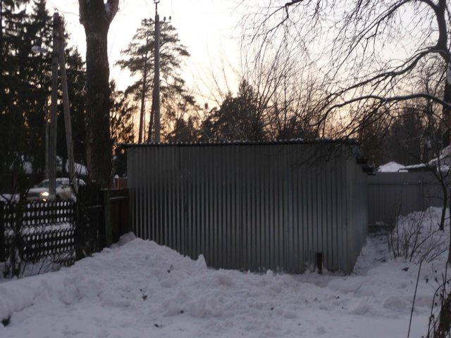

Гараж после чистки крыши:

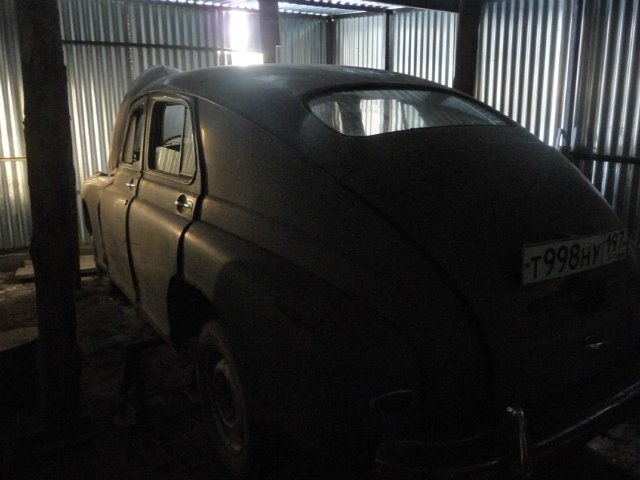

Победа в зимней спячке :lol: , подвешена на козлах:

конечно холодно с одинарными или мало водки взяли :D хорошо ей в гараже а козелки в землю не проваливаются?
5 108
3 422
Водку я стараюсь не потреблять :lol: А для согрева я использовал лопату.
Самая жесть первые два часа, когда печка не растопилась, так к концу дня в доме было + 10, но на все ушло 5 ведер дров, правда еловых, тепла от них маловато :(
Под козелки дощечки подложены, без них уходят.

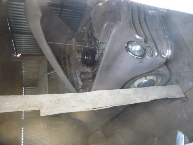

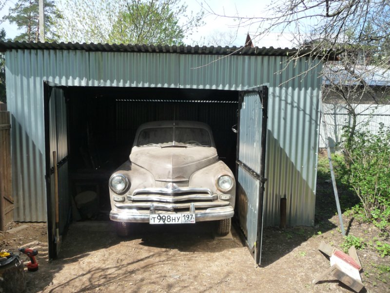

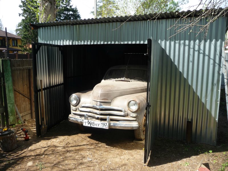

За майские праздники удалось сделать в гараже полноценные ворота.

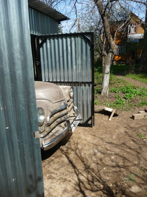

Также выкатили машину после зимы. В этот раз заводится не захотела, поэтому выкатывали кривым:
Следующий по плану пол в гараже.
Огромное спасибо Александру (Historik) за помощь в выкатывании и закатывании недвижимого имущества. :)

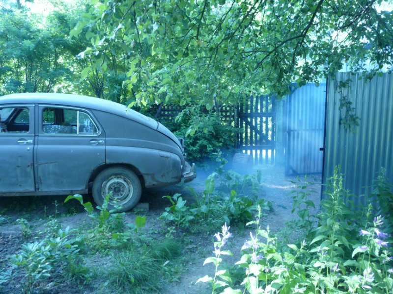

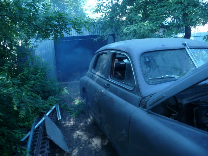

Я зол, очень зол :evil:

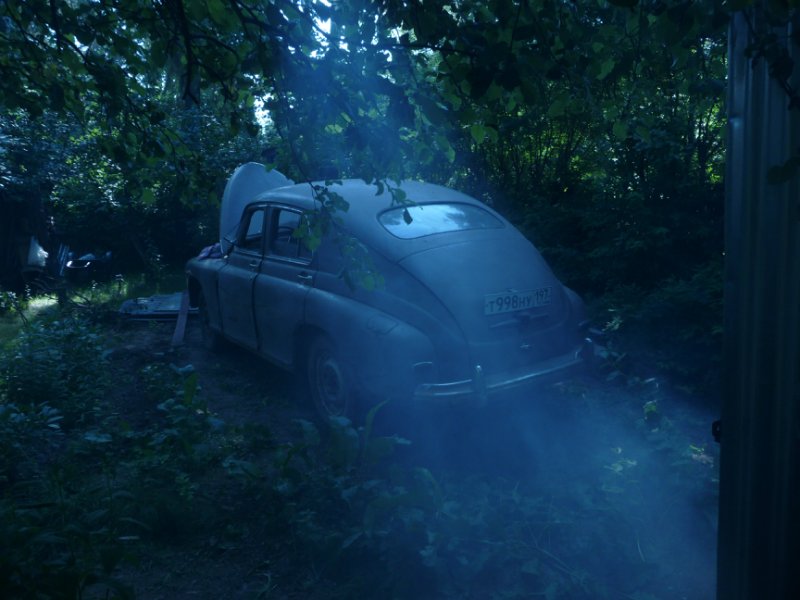

Вчера наконец завел свою машину. Карбюратор отрегулирован, зажигание выставил. Завелась. И-о боже!
Все окресные КАМАЗы нервно курят в сторонке.
Пять минут тарахтения на холостом ходу и получается полновестная дымовая завеса.
Причес до зимовки мотор ВООБЩЕ не дымил. Все свечи были сухими. Сейчас 3 и 4 цилиндр свечи замаслены. Я так понимаю залегло кольцо?
Вопрос: Чего можно залить в цилиндр, чтобы кольцо отлипло, если он вообще цело? И насколько это смертельно? Машина должна выкатываться и закатываться в гараж, пока я буду делать в нем пол. Не будет ли это окончательной смертью двиглу?
И в ней постоянно что-то ломается и отказывает. Чтобы проехать по участку 10 метров с ней надо день пропрыгать, чтобы она нормально работала.
Старый хозяин, гори в аду! Убил машину :twisted:
5 258
3 370
Машина по сути крепкая. Нечего починиш! Ломается все.Главное ремонтнопригодно.Мож я непридираюсь,но за 5лет небольших покатушек лазил в корб пару раз!Дымит,надо гремучую смесь купить или сделать! Залить в прогретый двигатель в цилинры. Главное поршня поставить на полхода. И потом замена масла обязательно.
5 258
3 370

5 108
3 422
Про гремучую смесь можно поподробнее? Из чего и в каких пропорциях.
Машину старый хозяин убивал-10 000 км за год по без ТО и замена масла один раз без смены фильтра. Масло когда менял, гавно ложками из отстойников ФТО и ФГО выковыривал. Я все удивлялся, что она еще как-то ездит. Правда постоянно что-то отказывает: карб потек, тармблер отпал, реле стартера погибло, патрубок маслоналивной тоже выпал, генер болтался на одном болту, это то что я сходу помню, а ну и тормоза еще :D
Сейчас у меня гараж в приоритете, чтобы можно было начать ее потихоньку делать.
5 258
3 370
Про смесь непомню точно ингредиенты. Мож кто лучше знает подскажет,там помоему солярка,масло и керасин в пропорциях мешаются и в теплый двигатель заливается. Попробуй пробздить так мотор. Я когда первый раз завел свою после примерно двацети лет,так по началу такая дымавая завеса была жжуть))). Мож нагреется и все встанет, норм. Продаются готовые смеси для раскоксовования колец,только незабудь масло и свечи заменить.
5 108
3 422
Про эти смеси писали где-то мол не стоит, что-то там нехорошее получается от применения этих жидкостей. Что конкретно, не помню.
Попробую прогреть, но в будни, дело было в воскресенье, народ рядом шашлыки жарил, вообщем не стал я им праздник портить :lol:
5 258
3 370
Вово,если на ходу машина катнись ,надо иногда свечи прожигать)))) Небольшой дымок нормально это же не иномарка.
5 108
3 422
Там не небольшой дымок. :wink: Когда она в гараже пыхтела со стороны казалось, что в гараже жгут сырую траву :mrgreen:
Вообщем кто в курсе, подскажите какую жидкость для раскоксовки колец можно безбоязненно лить в цилиндры.
Доступная жидкость для раскоксовки одна-Лавр.Ее и лей,хуже не будет.или мешай в равных частях керосин,ацетон и веретенку(лучше просто промывочное).В горячий мотор ничего не лей,будет хиросима.
5 108
3 422
Firuz
03.12.2011
700
102
г.Душанбе
Я как-то делал просто керосином. Поршни в среднее положение, по 50 мл керосина в цилиндры, оставляете на ночь а утром кривым стартером крутите потихоньку, потом уже просто стартером. Ну и масло поменять обязательно. В керосин еще можно немного ацетона добавить.
