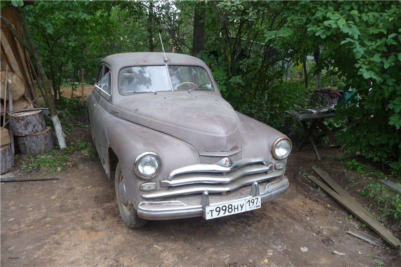

Моя М20В 1956г.
16 462
11 413
главное что почти все родное,а приемник работает.?

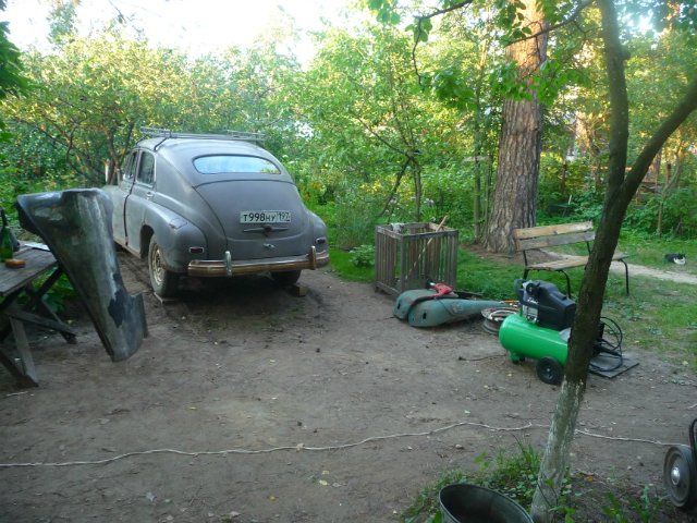

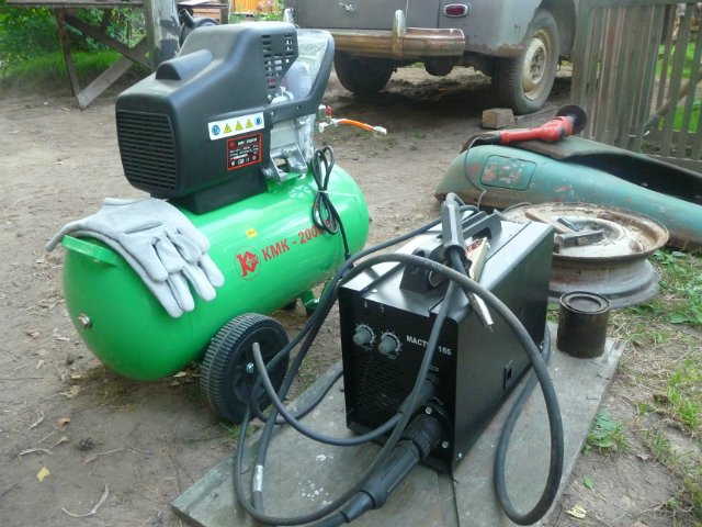

А вот и инструмент:
Ну и просто панорама.

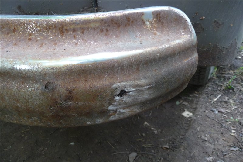

Полуавтомат пока без баллона, пробовал варить флюсовой проволокой. В качестве жертвы выбрал б\у черепаху, купленную взамен моей. Получается ничего, но только много мелких дырок, от которых остается много мелких "кучек" металла, может их лучше запаять? А может сварщик из меня хреновый-до этого ничего не варил :shock:

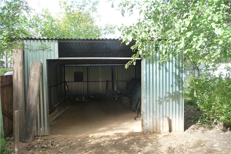

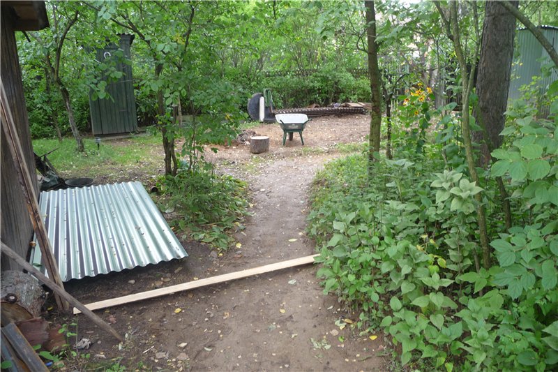

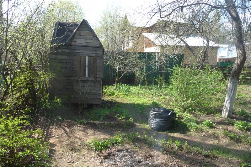

Если по существу, то я обзавелся внушительным гаражом( 6,8 на 4,5 метра) с земляным(временно) полом и без ворот(тож временно). Весь август ушел на то, чтобы из этого:
получилось вот это:
Делалось все практически в одиночку, только стенки по бокам бетонировали пойманные вовремя таджики.

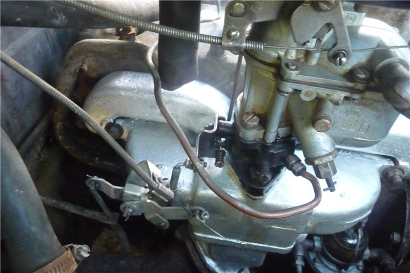

А вот на заезд в гараж ушло полдня, а началось все с того, что в середине июля, когда мне окончательно надоело копать я решил залезть в машину, чтобы помыть карбюратор и поставить глушитель. Последнее превратилось во что-то подобия мании и преследовало меня с начала весны. Не долго думая я часа за 3 снял карб, коллектор,бензонасос(он мешал снять коллектор) приемную трубу, карб помыл, уж больно он был страшен, промыл вентиляцию картера и покрасил воздухан. А потом все так и осталось в разобранном состоянии до конца августа, когда машину надо было уже загонять.

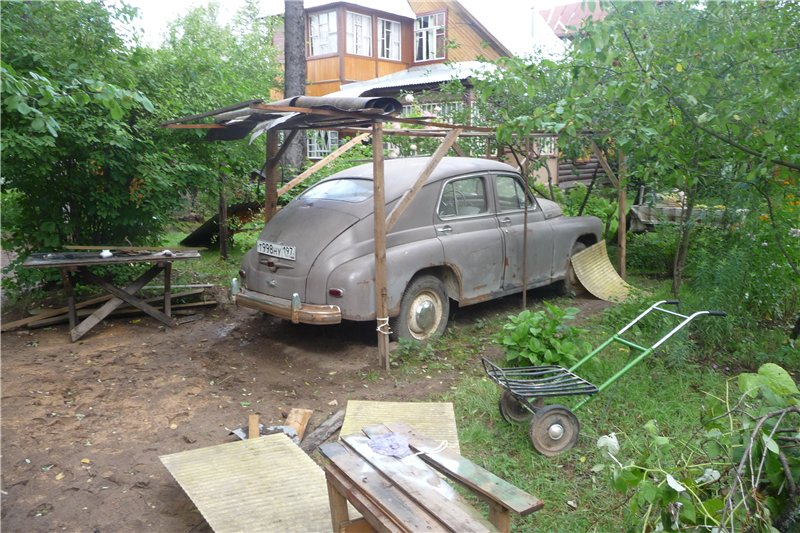

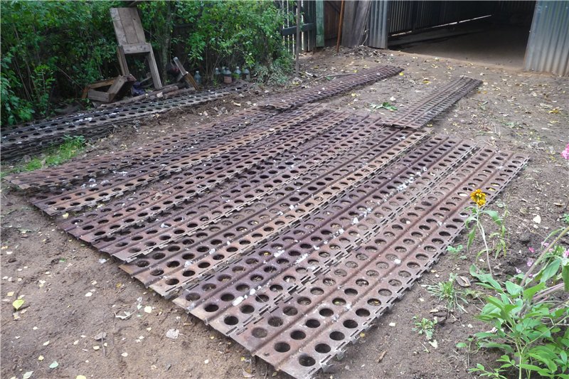

В четверг с утречка наскоро раскидал навес:

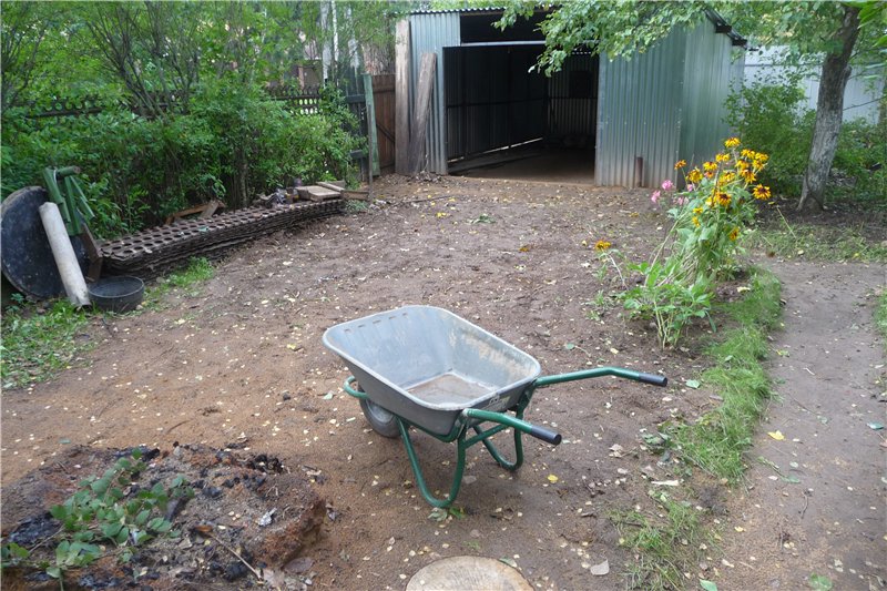

Окончательно расчистил путь и на поле накидал железок от старого аэродрома, чтобы не увязнуть:
Вот такое фигурное вождение по бездорожью:

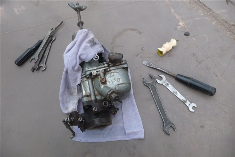

А вот когда я завел машину меня ждал сюрприз: Внезапно потек карбюратор: из него брызгал бензин и попадая на разогретый коллектор шипел и испарялся:
Быстро заглушив мотор я снял злополучный прибор и протянул все крепления-не помогло. Опять снял карбюратор и плюнув на это дело больше к машине не подходил. В книжке ничего внятного найти не удалось.
Вечером сходил к соседу, у которого в гараже зимовала моя Победа. Повертев карбюратор в руках и почесав голову он посоветовал вырезать новую прокладку из тетрадной обложки. Так я и сделал, хотя, честно говоря не верил, что это спасет положение. А оказалось что зря, карб больше не тек.
Мораль проста: Не мешай машине работать. И без особой нужды ее лучше не разбирать.

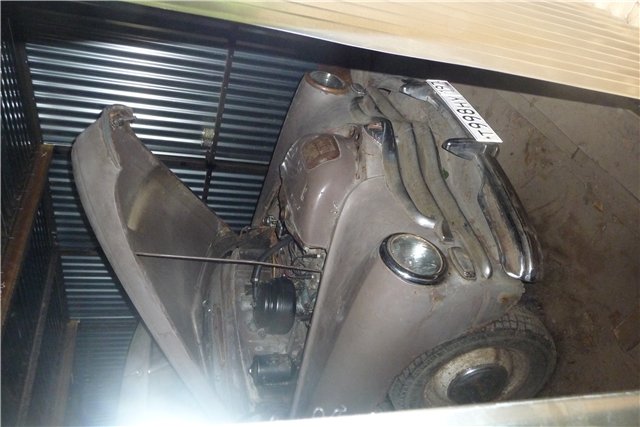

В конце концов в гараж я все-таки заехал, правда саду был нанесен небольшой урон:
Машина не пострадала, а вот одну из слив(на фото этого нет) я выдрал почти с корнем, не расчитав радиус поворота) :D

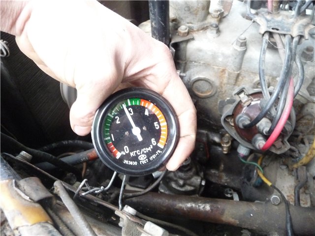

P.S. Все лето меня занимала еще одна проблема-падение давления масла после прогрева мотора до 80 градусов. Оказалось в этом повинны датчик или приборка. Проверка мех. манометром от УАЗика показала, что на холостых 2 очка!!! А то я чуть было не купил новый мотор :lol:
Пока холодный давит 3 по мере прогрева стрелка опускается до 2.

замечательный домик для победы?
5 229
3 834
Если речь о деревянном, то на его месте теперь стоит гараж там фото одного и того же места примерно с одного и того же ракурса. Домик- это майское, а сгаражом уже конец августа.
Сейчас вот так:
16 462
11 413
нет о металлическом..во сколько обошелся гараж таких размеров? можно в л.с.
теперь главное в новом домике хорошую продувку-вентиляцию обеспечивать, иначе при отсутствии теплоизоляции и обшивки стен как влаговпитывателя скачки температуры дадут росу, а испариться ей некуда будет...
5 229
3 834
Вентиляция сверху под крышей сзади и самоварная труба(ее видно на снимке) спереди снизу. Тяга есть. Плюс щели опять же.
