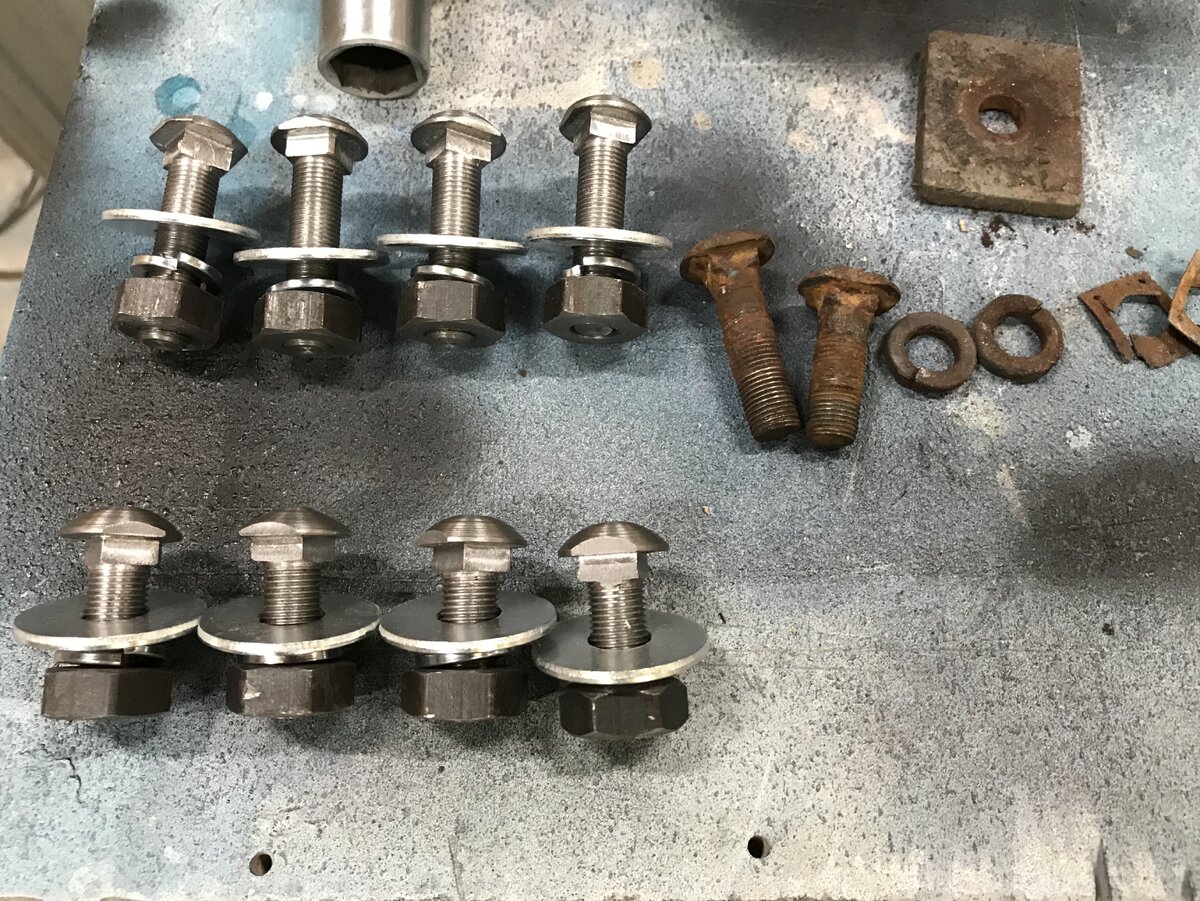

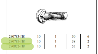

Заинтриговали! Теперь я ещё больше хочу увидеть родной крепёж со всеми шайбами!

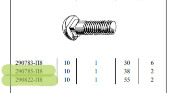

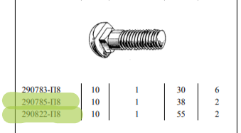

Собственно болты в каталоге нарисованы. Действительно разные для передних и задних клыков
10 073
15 094
Посмотри фото новодела - точная копия оригинала.
Спасибо за ссылку!
А пружинные шайбочки? А под перемычку между клыками болты такие же? Цена как по ссылке?

Хотя бы здесь:

Это плоская пружинная шайба, вернее контрящая, чтобы болт не вываливался при монтаже.
Похоже на современную...например от задней эмблемы Газ 24-10. Шайбочка контрящая эмблему в "мясе" задней хлопушки.
10 073
15 094
Реакции: Холоднов
gazovod
01.06.2024
1 068
3 179
Тульская обл
Шайбочка эта заменяется самоделкой из электрокартона, фторопласта или полиэтилена. Конечно держит эрзац не так крепко, но позволяет собрать узел без проблем. Если речь не идёт о кривом переднем бампере, устанавливаемым на кривые кронштейны- там хочется приварить...

Фото не нашел. оно конечно есть на старом компе и чертежик там есть, как доберусь, выставлю,
Приветствую и выставляю фото оригинала и самиздата. как и обещал.
В правом углу видны родные прямоугольные шайбы фиксаторы.
4 903
1 980
Спасибо за ссылку!
Комплекты крепежа на данный момент есть. скорее всего изготовили последнюю партию. Шайб нет. Цена актуальна.
Под перемычку совсем другие болты шли.

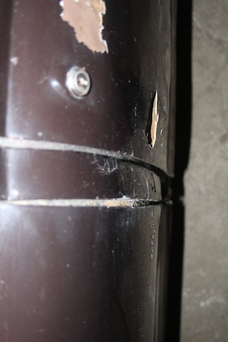

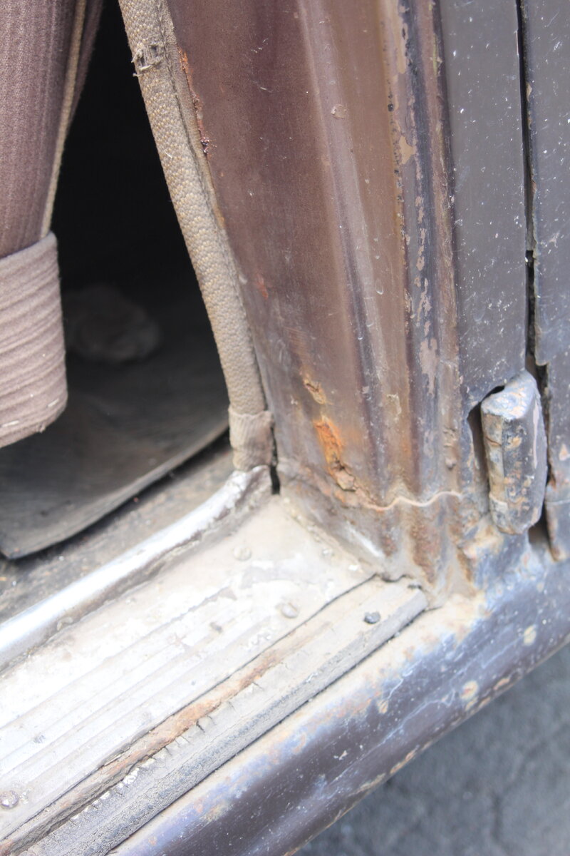

Короче, для начала нужны новые средние стойки. Я хочу приличный внешний вид и нормально закрывающиеся двери. Для нормального закрывания задних дверей нужны хорошие средние стойки.

Так можно весь кузов заменить.
Сделайте паузу и после взвешанно к ремонту подойдите.

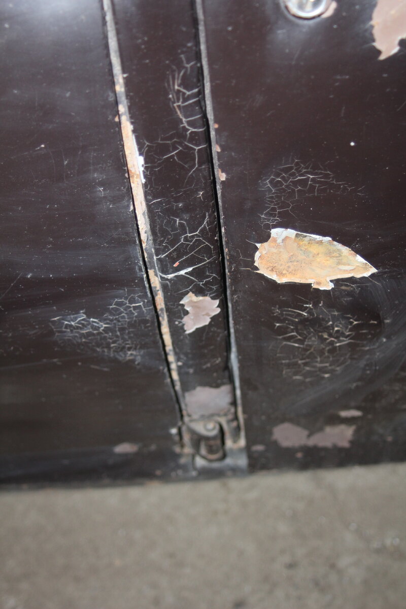

Ну правая стойка действительно страшная, а на левой низ сгнил. Если попадутся стойки по гуманной цене - куплю. За 40 тысяч я не готов...

А мне вот интересно, порожек обрезан по наружной части, или он тоже был составным, но со стыком в другом месте? И почему в правой двери личинка круглая, ранняя, но выштамповка каплевидная?
13 467
6 096
Одну дверь уже меняли. На водительской ранние скобки держатели уплотнителя, а на правой уже нету
В целом кузов видел жизнь, но для покатушек и мероприятий вполне подьемный. Не в музейный вариант, эоо дорого, долго, сложно, а поменять пороги на правильнве, подварить после песка очаги на лонжеронах и днище, заменить низы средних стоек и некоторую навесуху. Типа заднего фартука, правых крыльев, тельник и будет счастье)))
Ну и покрасить потом с подбором цвета по торпедо акрилом
10 073
15 094
Мне тоже интересно про дверь. У Победита на машине начала 50-го года на правой двери личинка круглая, а выштамповка под другую личинку, прям как у меня (на форуме где-то есть фото крупным планом). Но я всё же склонен думать, что и у него, и у меня правые двери менялись...
