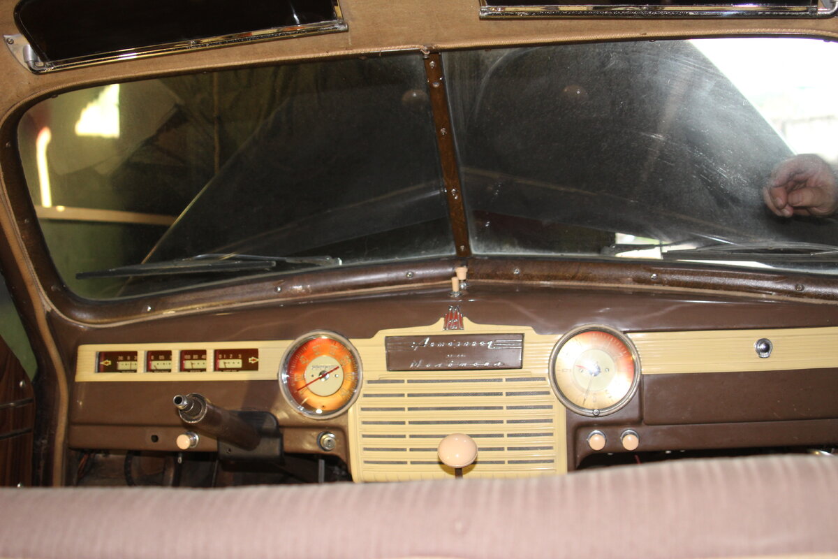

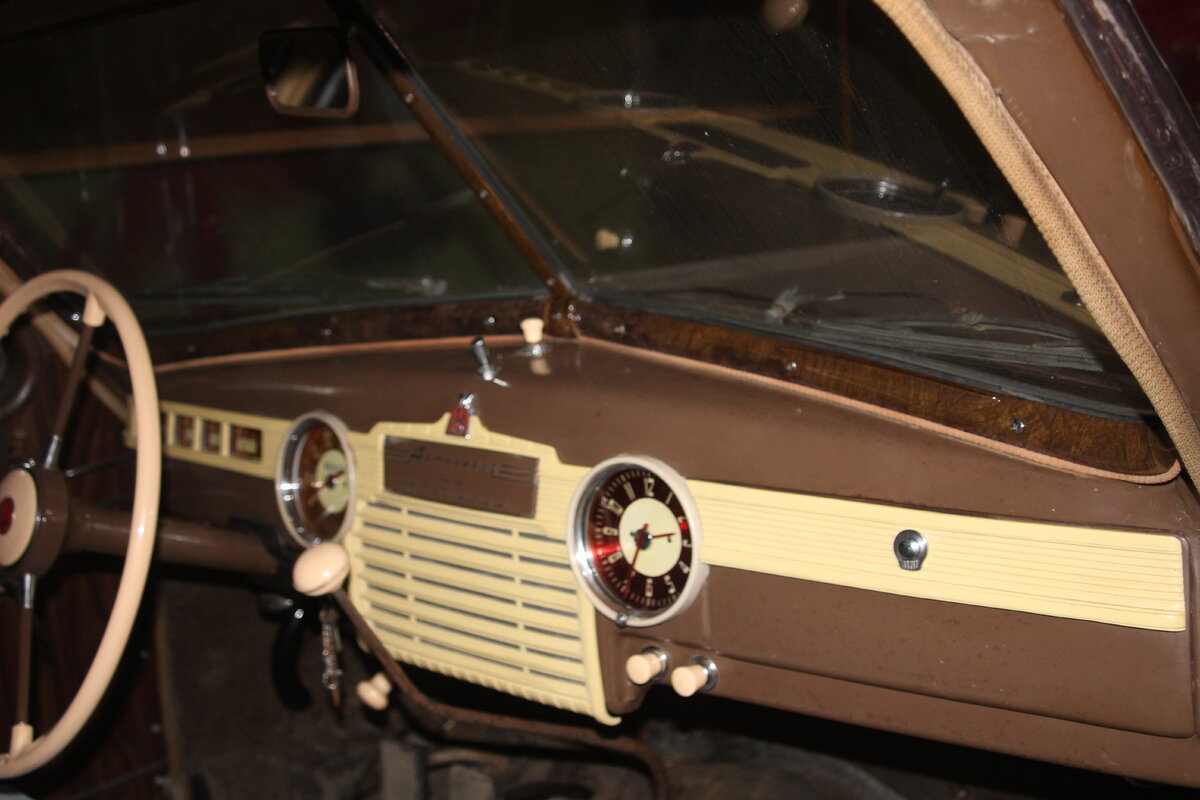

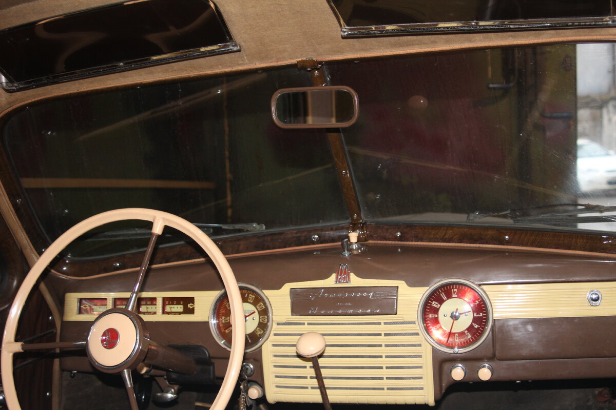

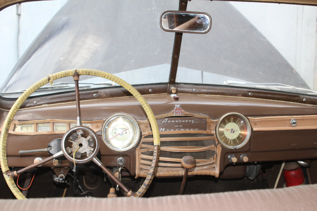

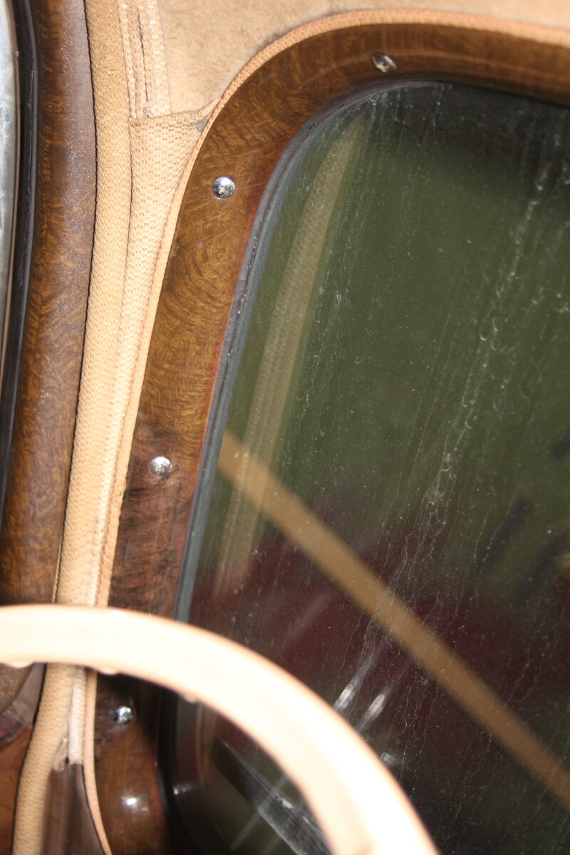

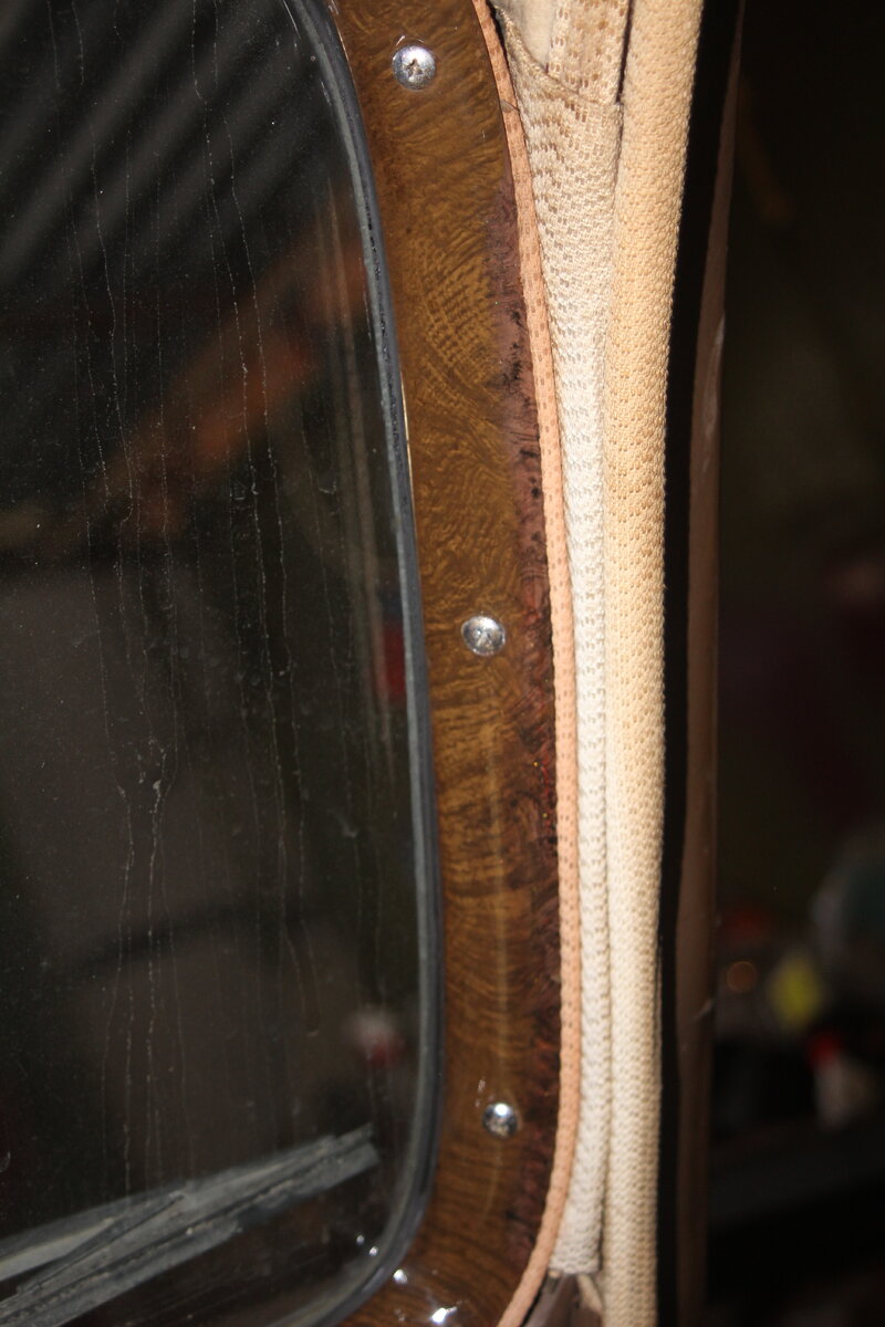

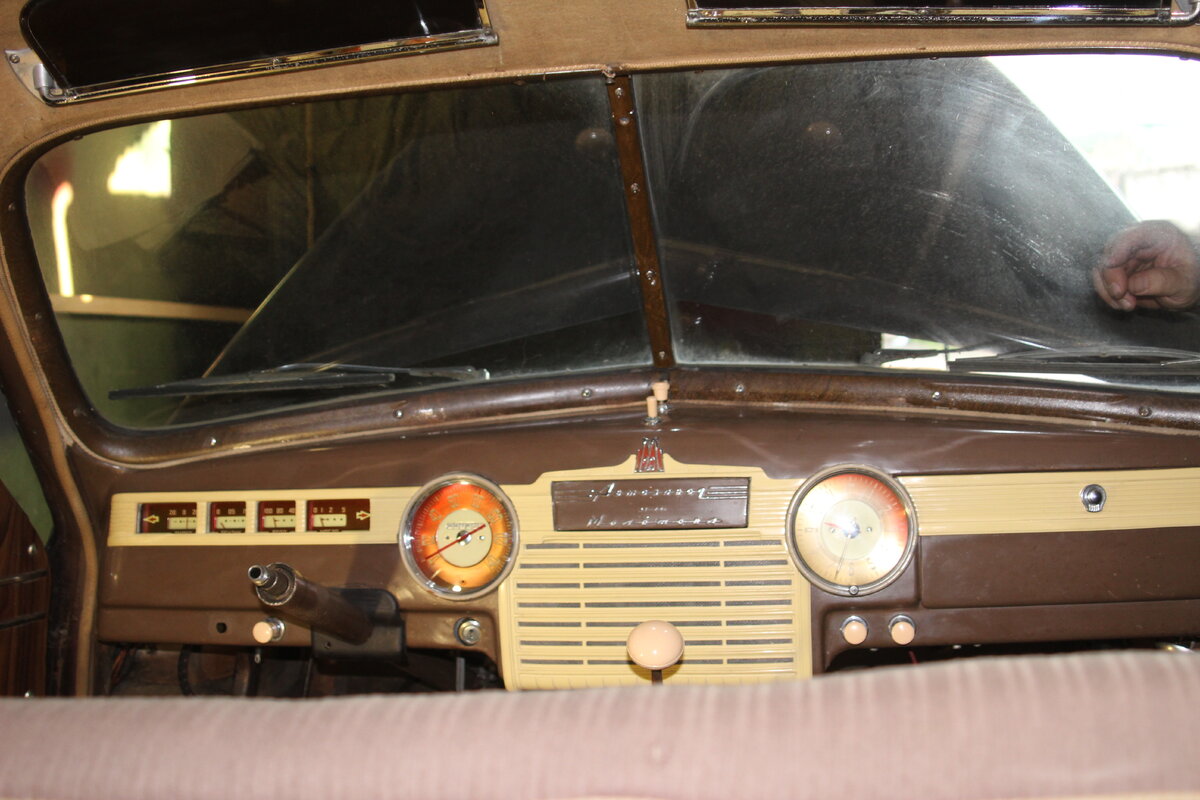

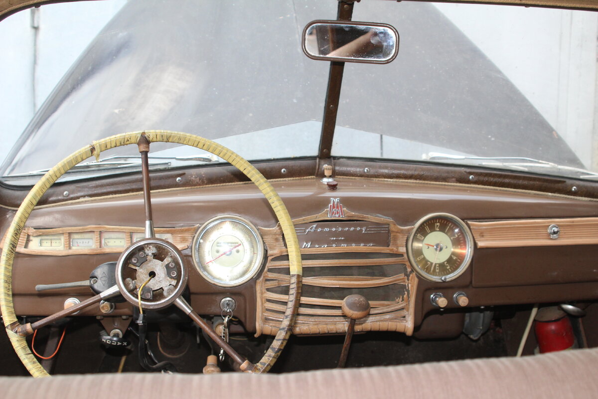

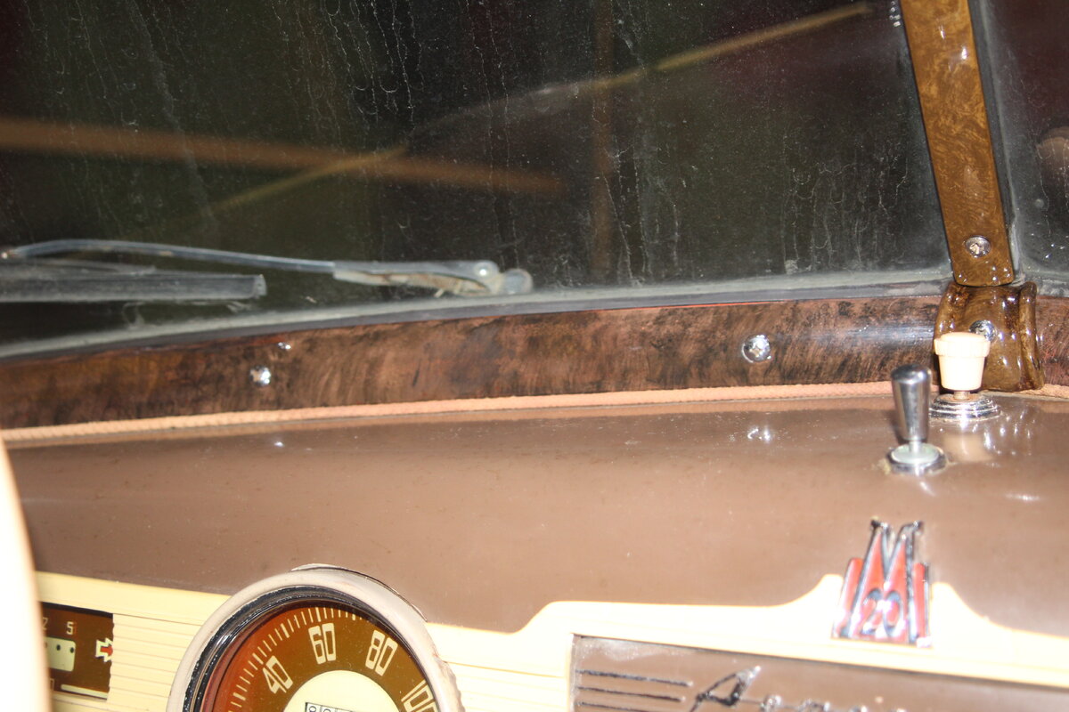

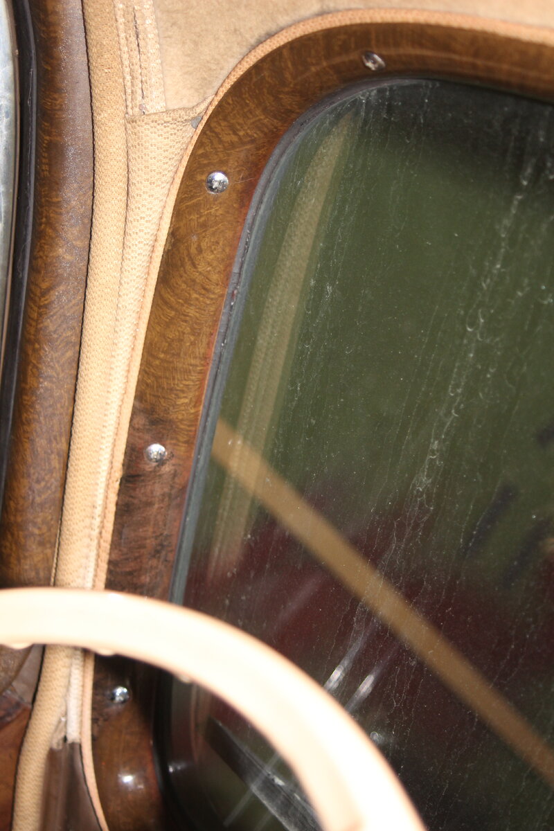

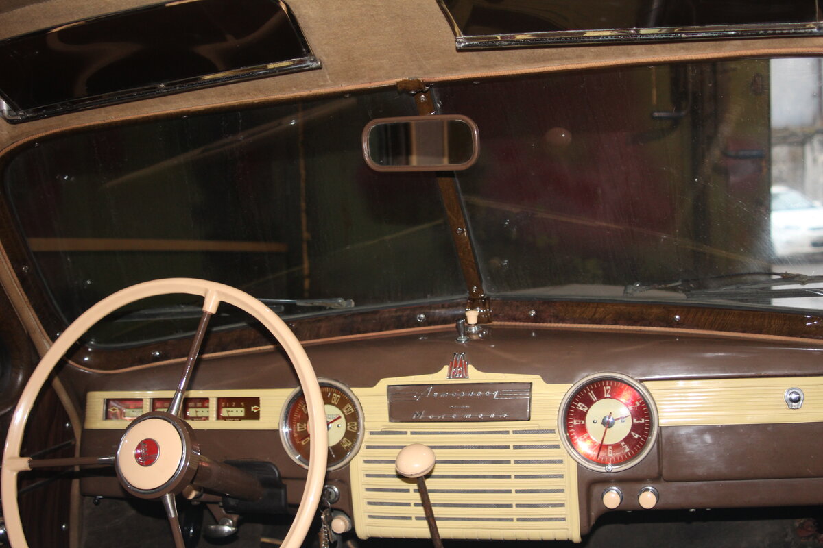

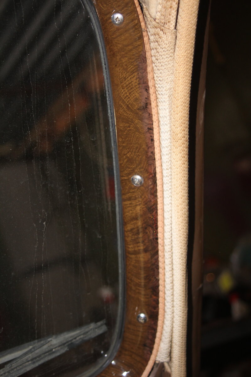

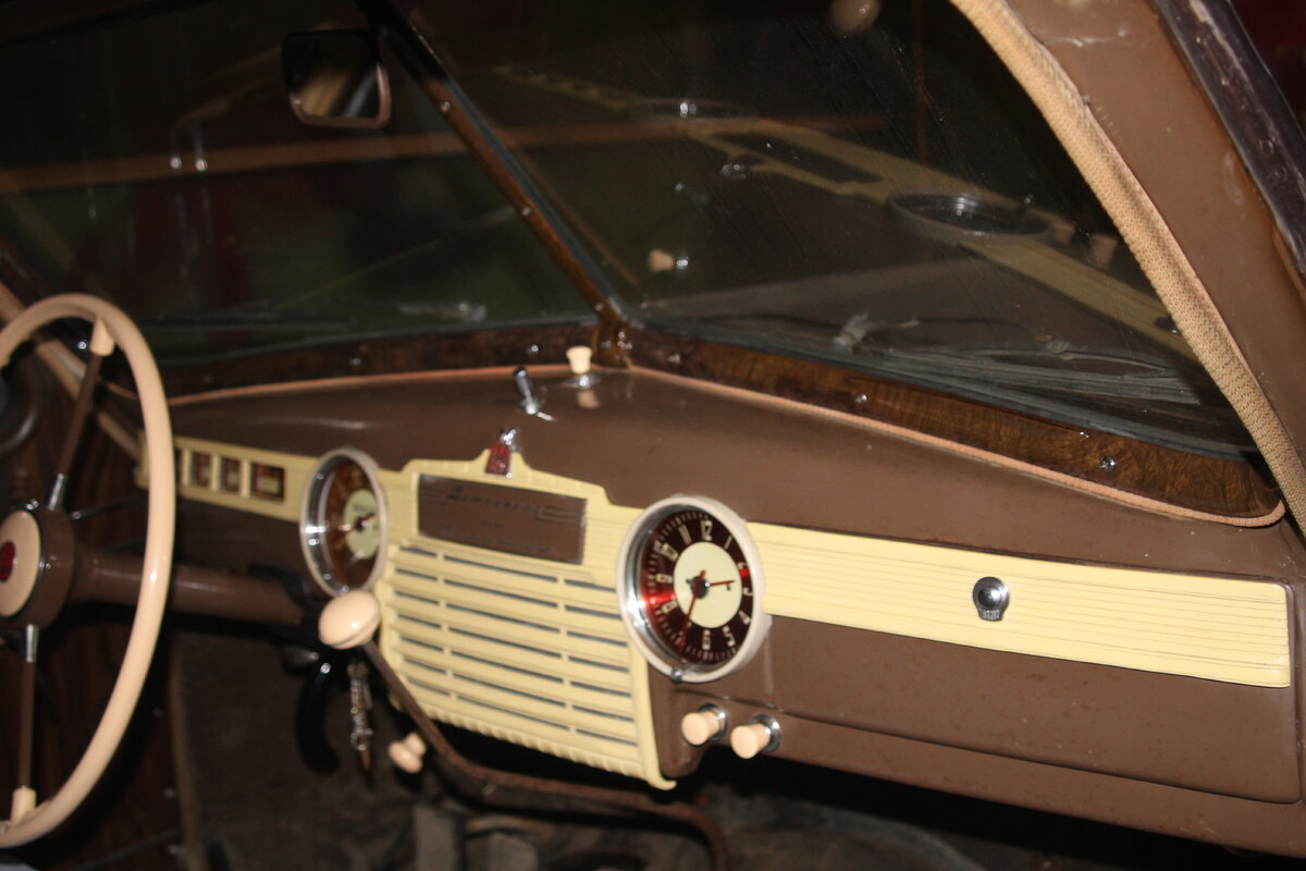

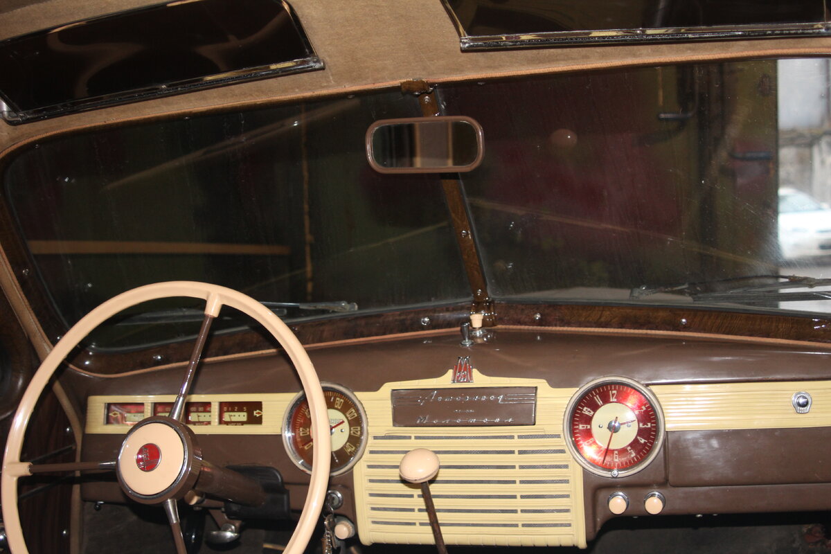

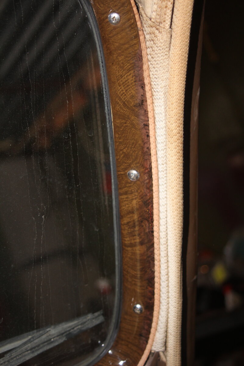

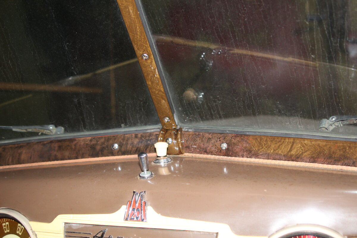

Попробовал оживить рамки лобового стекла. Они стали матовые, окраска под дерево местами слезла. Задача = максимально сохранить родную окраску и более-менее похоже подкрасить утраченные фрагменты рамок, покрыть лаком. Делал дома, использовал краски для моделей покрывал двухкомпонентным лаком из аэрографа. Получилось не идеально, но в общем считаю что не плохо для первого раза. После окраски лаком родная краска под дерево стала светлее и моё "творчество" стало больше выделяться... Ну и живьём выглядит несколько иначе, чем на фото.

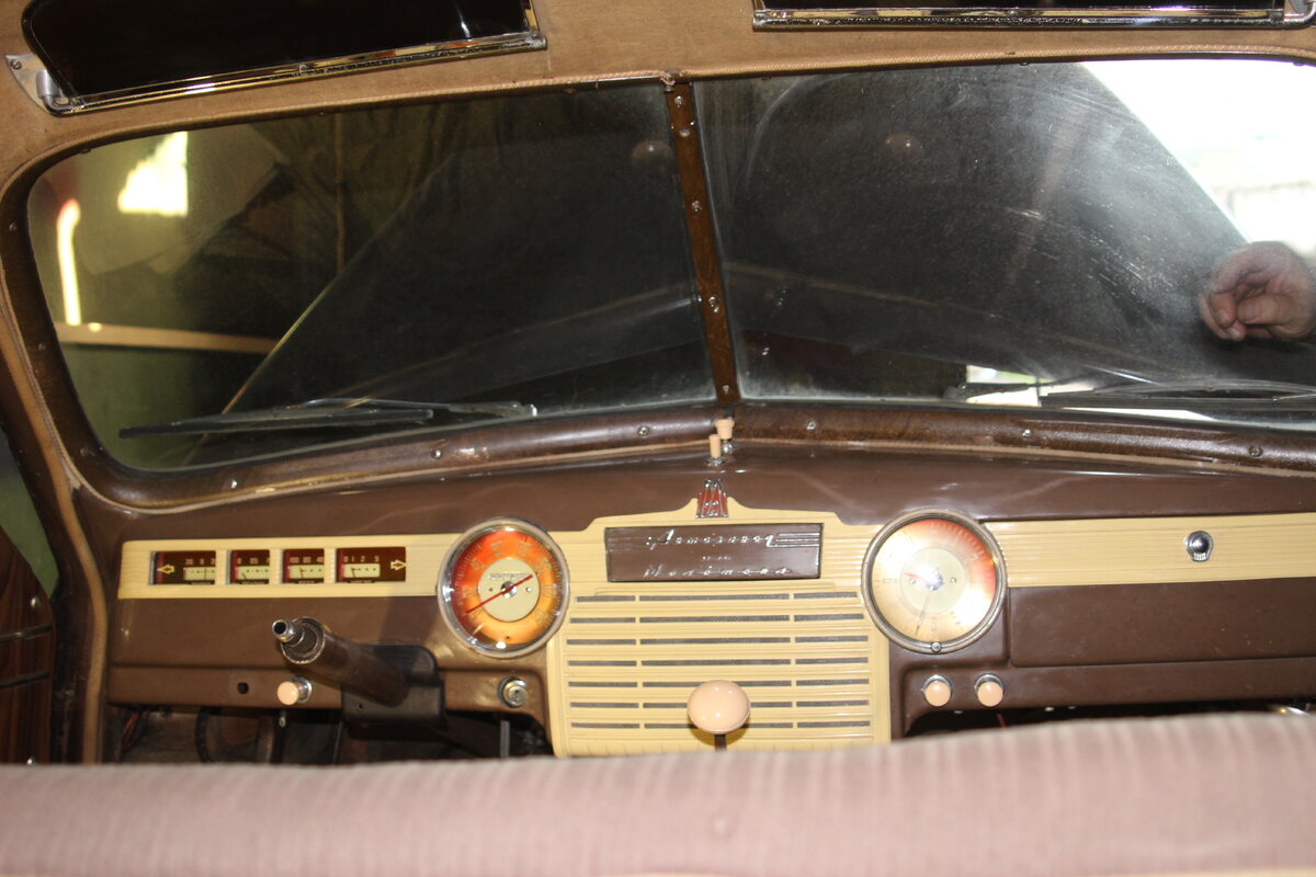

Ну и как было...

Отличное преображение передней части салона, (пластик на торпедо, руль, приборы, рамочки). Эти элементы всегда на виду, и когда Сам смотришь на эту красоту - сразу идёт творческий подъём и хочется дальше заниматься и заниматься машиной!!! 👍 🤝 :)

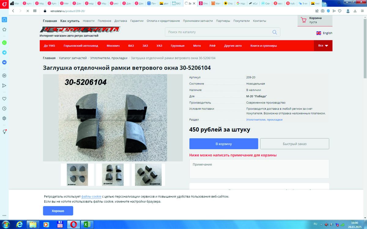

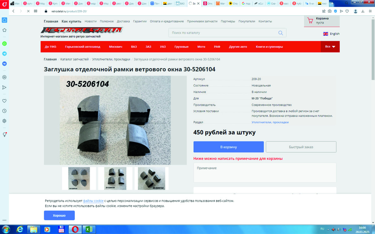

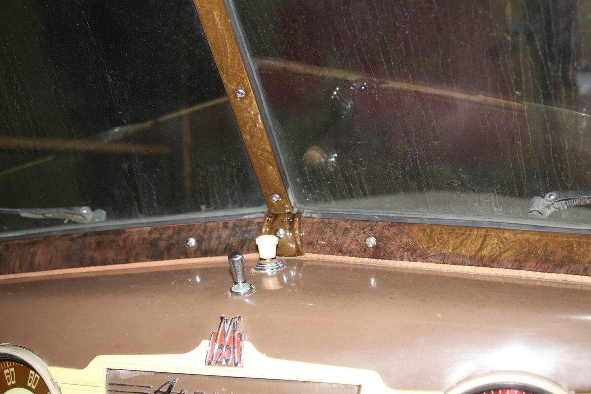

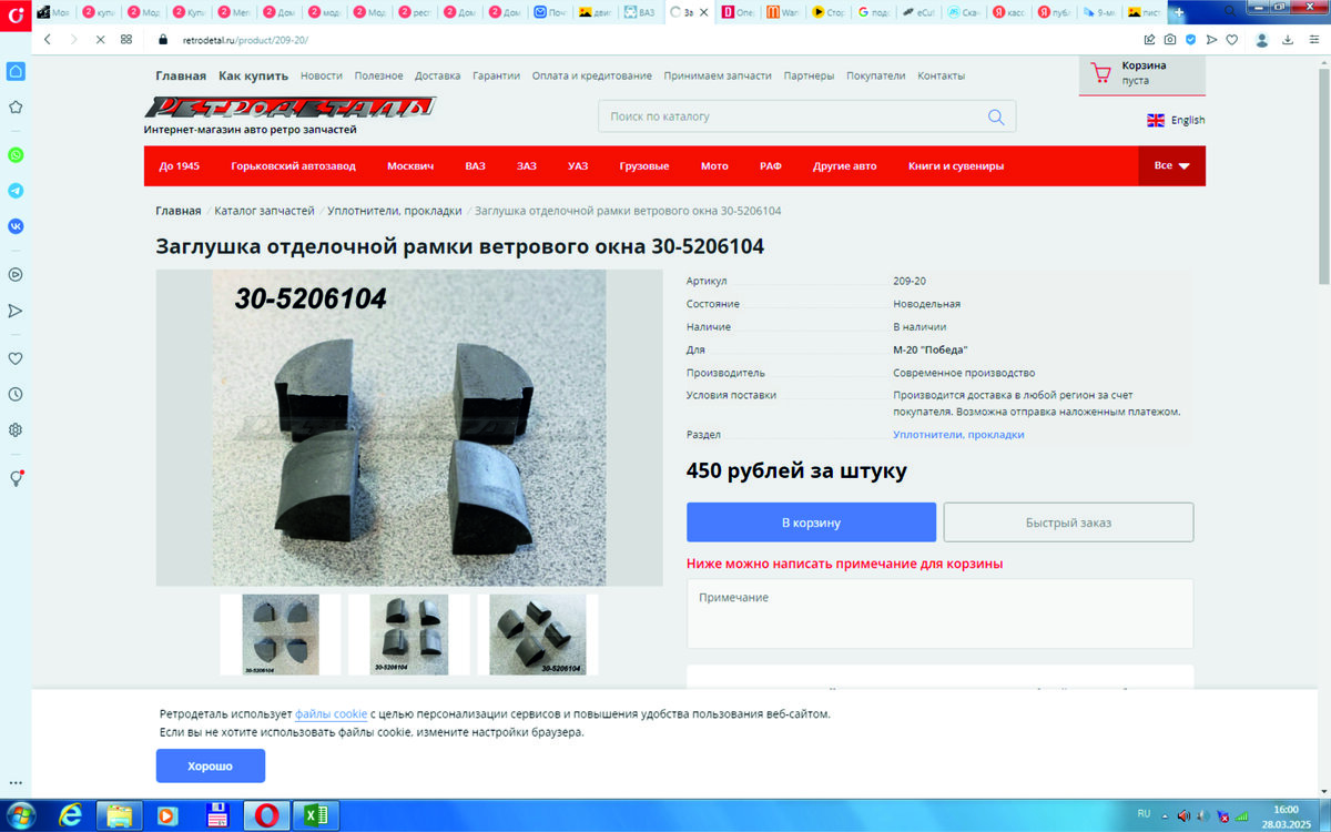

Кстати, под рамками были четыре заглушки?, типа кубиков они, в Ретродеталях продаются. И если были, то в каких местах их правильно устанавливать? А то у меня их не было, купил в своё время, а куда правильно ставить - не знаю

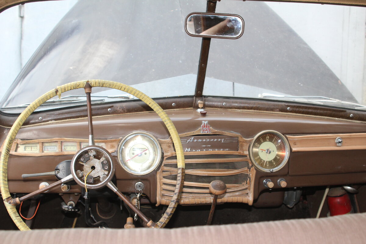

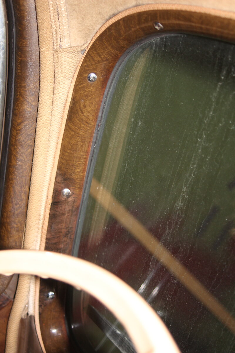

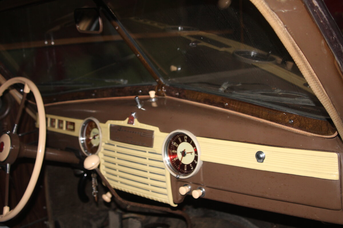

Посмотреть вложение 222921Посмотреть вложение 222922Посмотреть вложение 222923Посмотреть вложение 222924Посмотреть вложение 222925

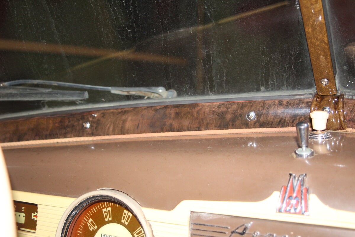

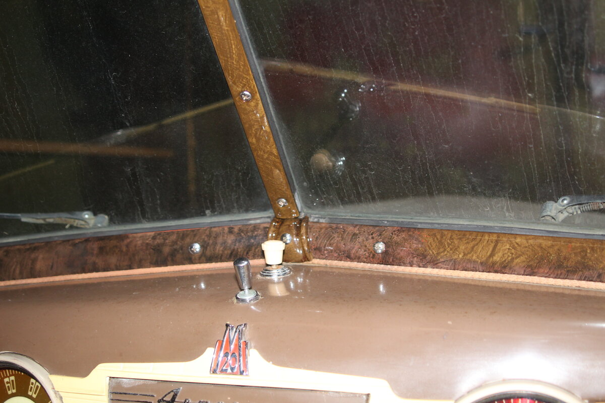

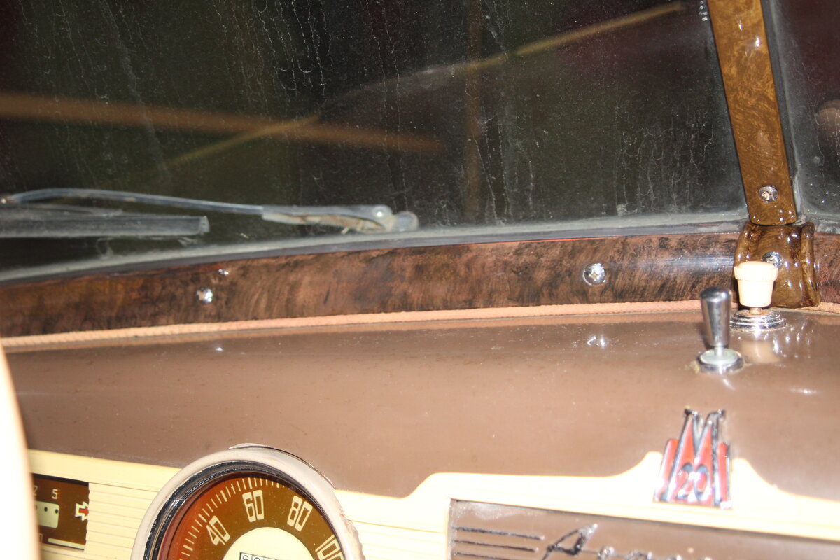

Ну и как было...
Шикарный вид 👍
У меня их было только три, они приклеились к торпедо и я их не трогал. Сами рамки тоже приклеились, я их большой отвёрткой аккуратно отдирал. А резинки сантиметрах в пяти от краёв воздуховода.
Спасибо!
