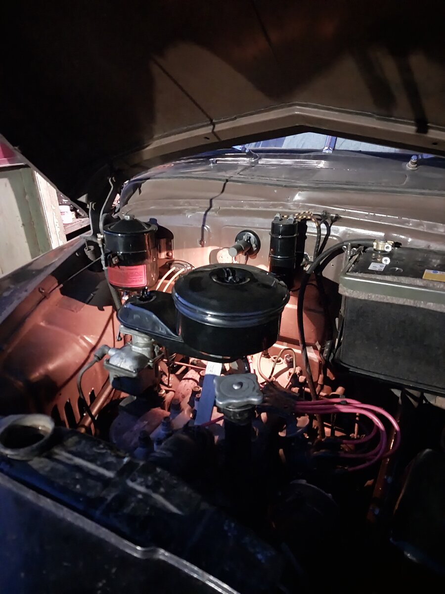

Вчера добрался до гаража. Машина завелась, но по ходу вообще на одном цилиндре. С огромным трудом её удалось выгнать из гаража - приехал наш коллега Михаил посмотреть и уточнить отдельные вопросы по салону "Победы", гараж довольно узок и уже прилично захламлён что бы нормально можно было осмотреть машину. После я выкрутил свечи НЖК, только первая была сухая, остальные закопчённые и мокрые. Уже после установки двух родных свечей под ключ на 26 подаренных Сашей Историком, двигатель заработал уверенней, хотя и явно троил. После замены свечей заработал нормально. Далее за пару часов немного разобрался в гараже с крупными вещами, потом подъехал Саша Историк, мы немного прокатились по территории ГСК, уже в сумерках (красиво всё-таки подсвечиваются приборы на "Победе"), слили воду из радиатора, ибо обещают морозы и разъехались по домам.

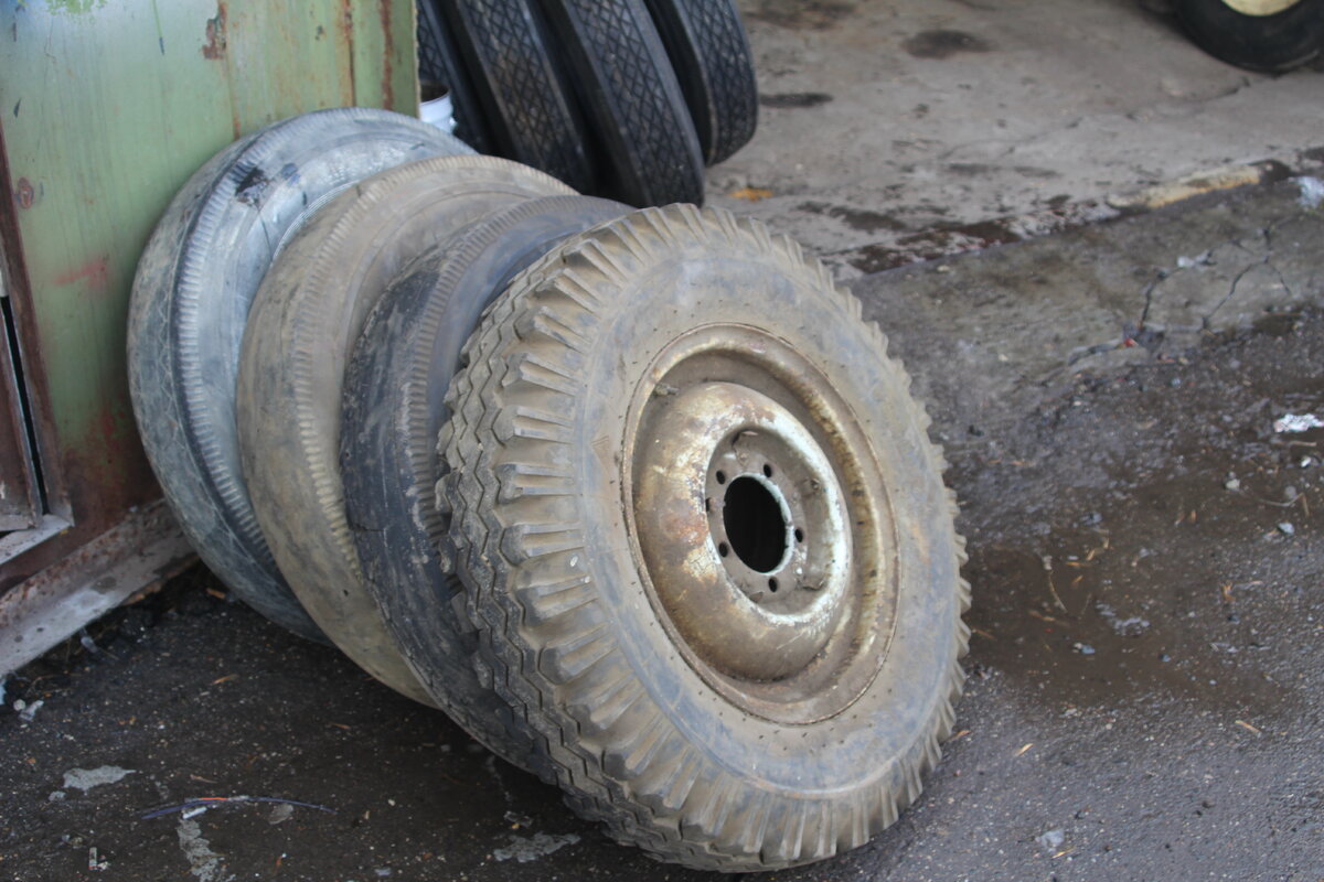

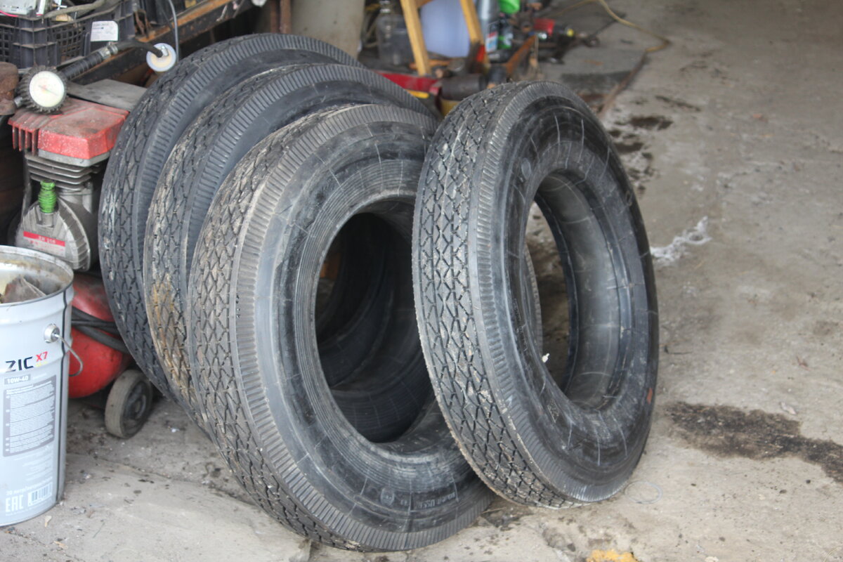

Пока "Студера" нет и не предвидится, нужно делать "Победу"! Решился всё-таки купить родную резину И-77, 4 новых баллона с тремя камерами.

Андрей и ск-ко стоило это как минимум полувековое чудо?
Эти колёса чуть ли не до начала нулевых делались, по-моему. Поэтому не являются особым дефицитом, в отличие от новой И-194.
Я дату не смотрел, в объявлении был указан 1990 год. По 5500 за колесо, не считая бензина на поездку на УАЗе примерно в 50 км. Считаю, что цена приемлемая, при том, что я сам приехал, посмотрел, пощупал, отдал наличные и забрал. То есть так, как я и хотел!
Ох, завидую белой завистью, буквально пару дней назад на авито облизывался на такой комплект. Но на этот месяц бюджет на автомобили исчерпан(

Безумству храбрых.......
Я вообще люблю хаять (и не без основательно) советские изделия, но вот с РТИ тогда было все более чем хорошо. Советские резинки при нормальном хранении даже спустя неприличные для резины 30 лет способны спокойно работать по назначению. Будь то шланги, покрышки и сальники.
И да, И-77 я видел даже с надписью "Маде и Раша" изготовленные по ТУ вместо ГОСТа, т.е это как минимум 90-е.

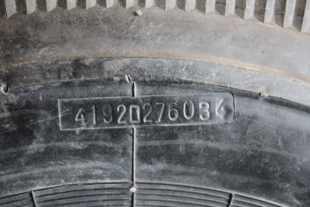

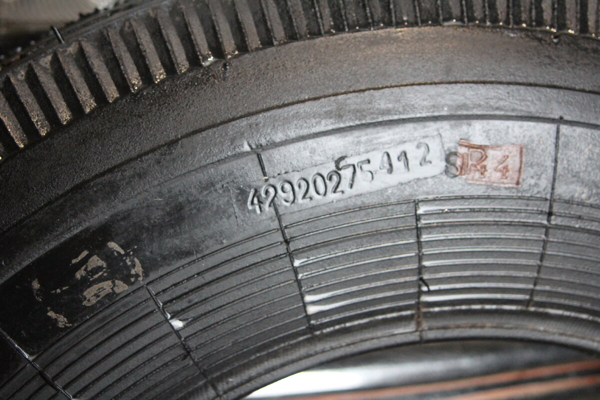

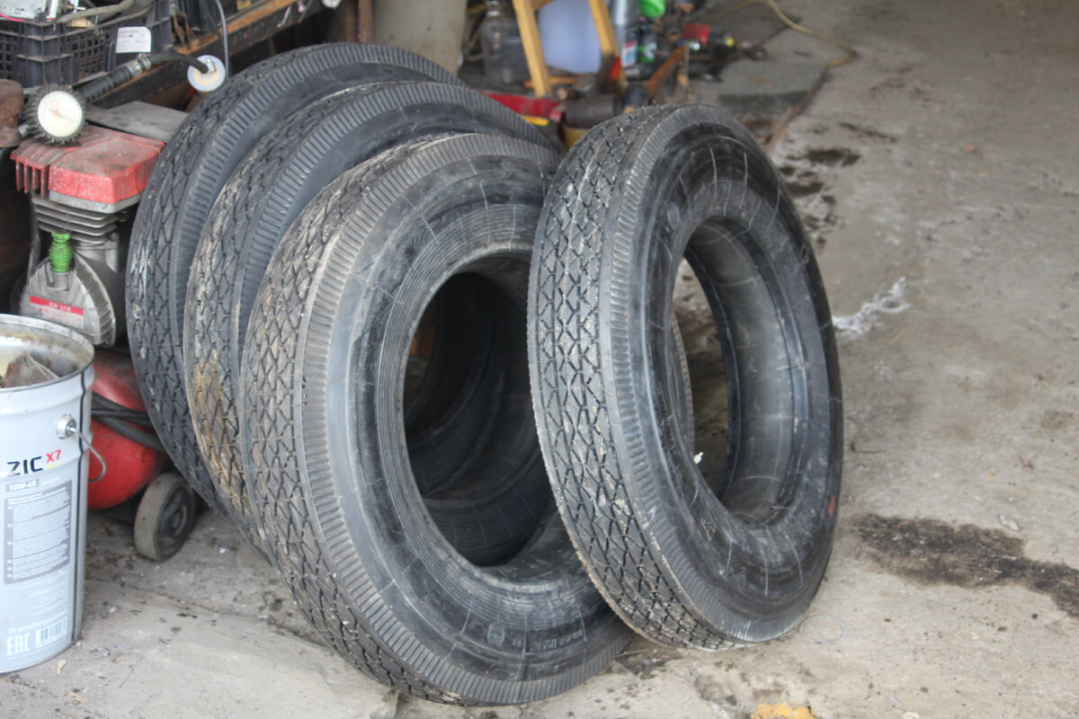

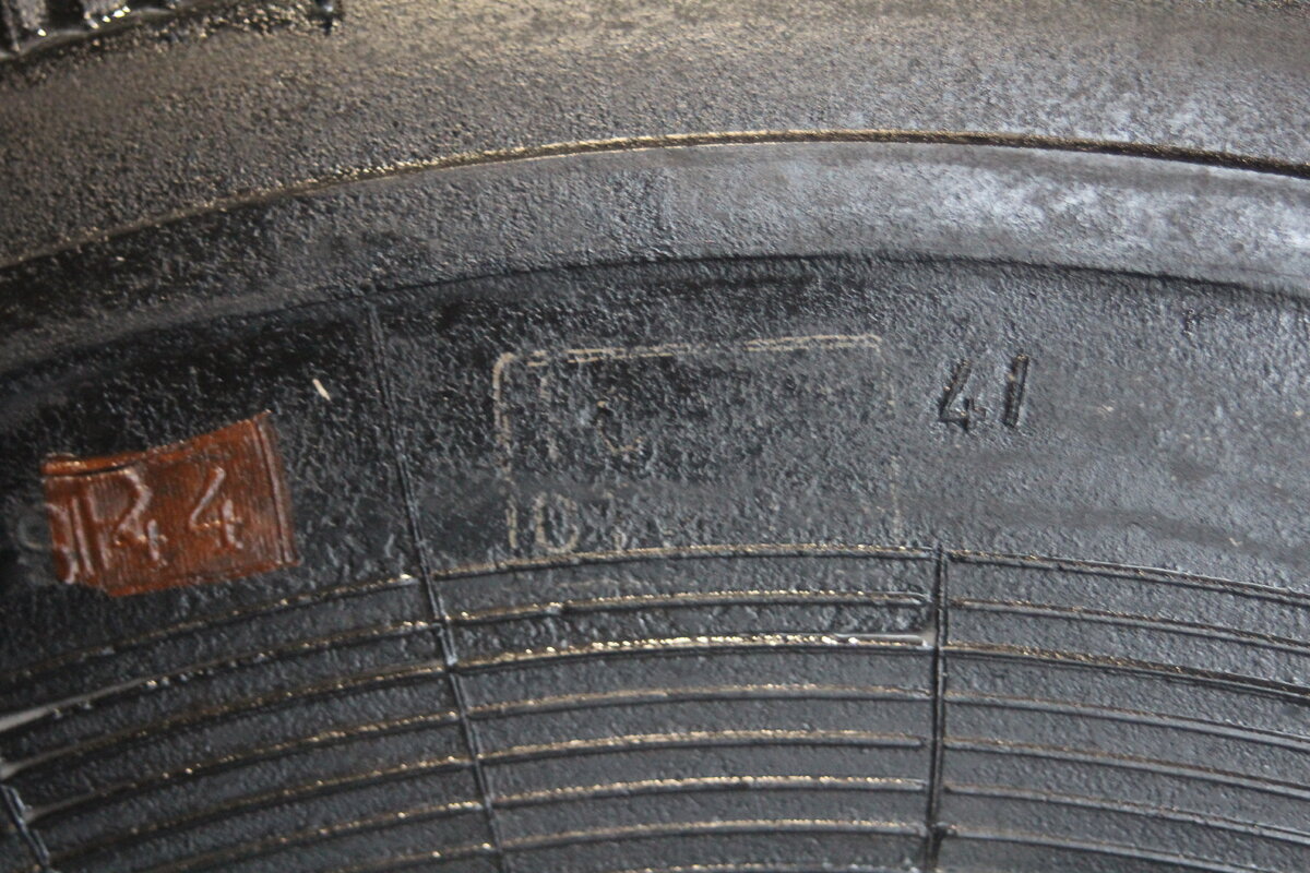

Вчера посмотрел две покрышки - довольно мягкие (не дубовые), первые 4 цифры в номере - 4192... и 4292... Я так думаю, что это 41 и 42 недели 1992 года. Две другие за машиной, к ним сейчас сложно добраться.

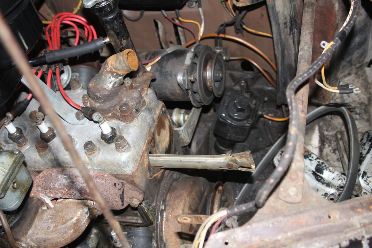

Не смотря на мерзкую погоду, заставил себя вчера под вечер скинуть череп, радиатор и водопомпу - трубки в блоке не было... Нашёл в гараже кусок толстой проволоки, почистил немного им блок и поставил трубку, которой разжился ещё осенью.

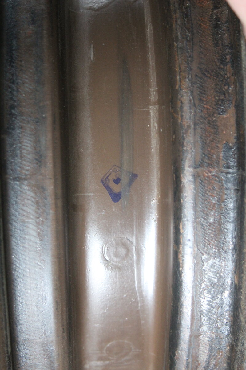

Пользуясь "хорошей" погодой и полным отсутствием работы в шиномонтаже, позавчера отдал разбортировать 4 колеса, одно из них - запаска из моей "Победы", ещё два довольно приличных диска, правда один из них без заклёпок и четвёртый довольно печальный, пока отложу его в сторону. Диск без заклёпок с 69-ой покрышкой - самый приличный. Все диски одной ширины. На машине тоже пара дисков была с подразбитыми отверстиями. По хорошему нужно из всех восьми выбирать наиболее приличные и отдавать в работу.
Запаска скорее всего на машине с завода, вот и образец родного цвета! Правда тут цвет темнее чем на кронштейне запаски...
Конец 1992 года?
Вставил распределительную трубку.
Год назад начинал с ремонта помпы - делал быстрее-быстрее, на коленке, из того, что было под рукой, наивно надеясь быстрее поехать. Уже на ней подтёки воды... По хорошему нужно купить новые подшипники и поставить текстолитовую фибру. Та же история с генератором - я знал, что он работает, но подшипники в нм некудышние, ставил его как временный вариант, пока не найду родной. Ещё нужно лезть в масляный насос, смотреть редукционный клапан и почему масло не идёт в фильтр тонкой очистки, но 19 открытие сезона в Королёве и очень хочется туда поехать! Вот и приходится выбирать - или ехать и слепить кое как, или не ехать и опять всё лето делать...

Маслонасос в первую очередь и сейчас делать, иначе можно беду накликать.
Гена меняется на любой другой, пока родной в работе, помпа тоже самое, разумеется если есть запасная.
У меня волговские лежат, но я их не делал , нужно поробовать под чутким руководством Андрея)

...Ещё нужно лезть в масляный насос, смотреть редукционный клапан и почему масло не идёт в фильтр тонкой очистки, но 19 открытие сезона в Королёве и очень хочется туда поехать! ...
Вот в масляную магистраль в первую очередь !!!
а то накроется не только Королёв ...
