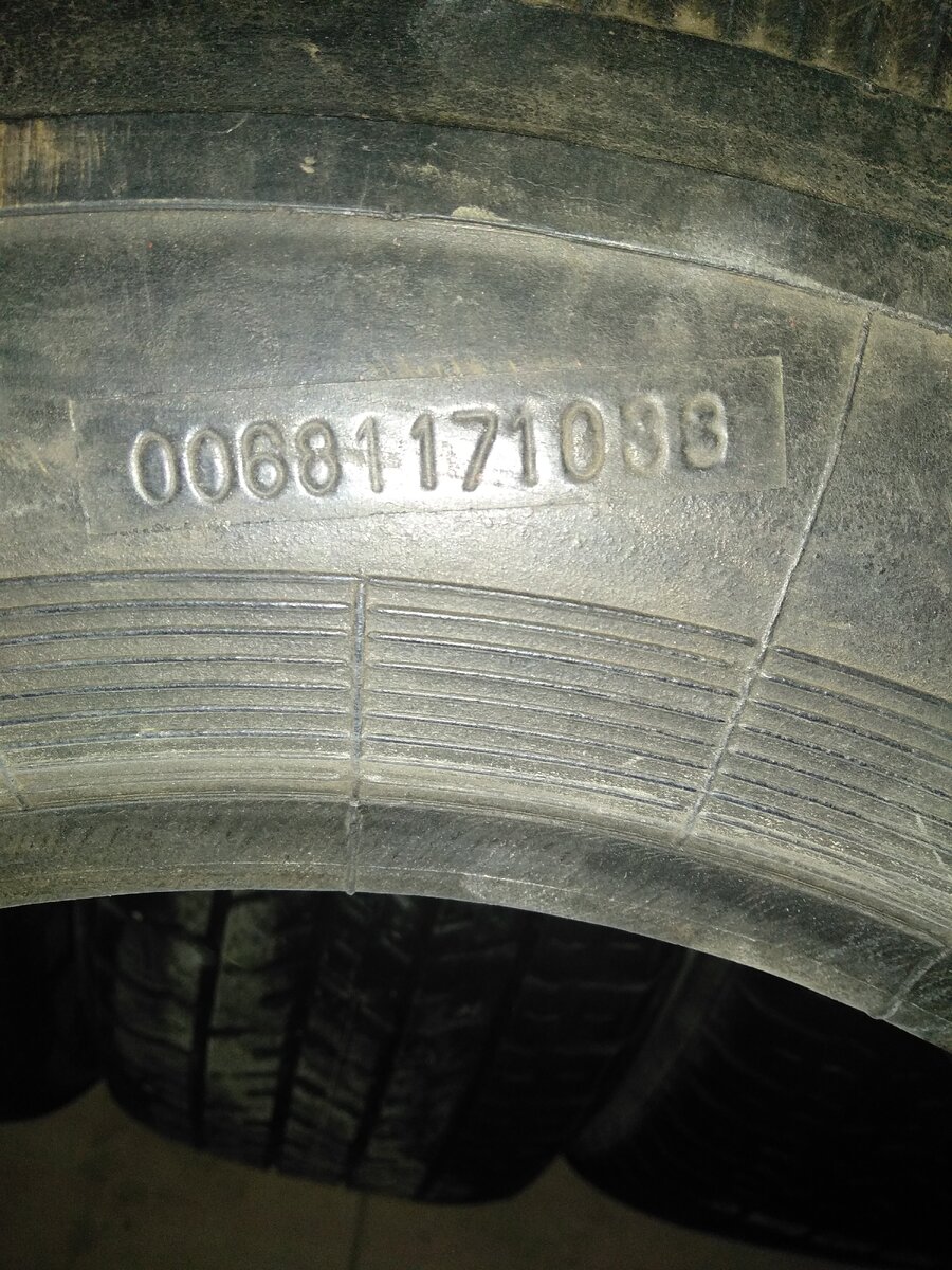

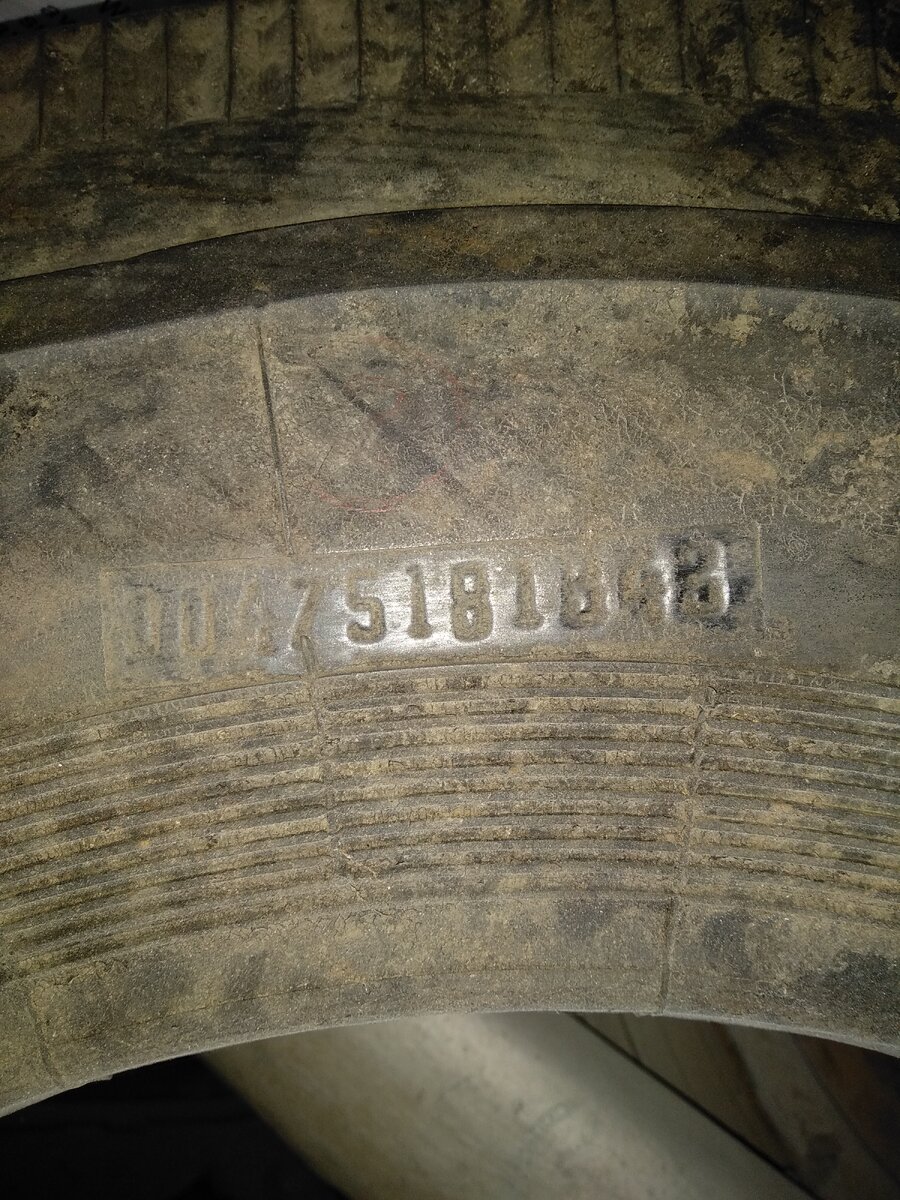

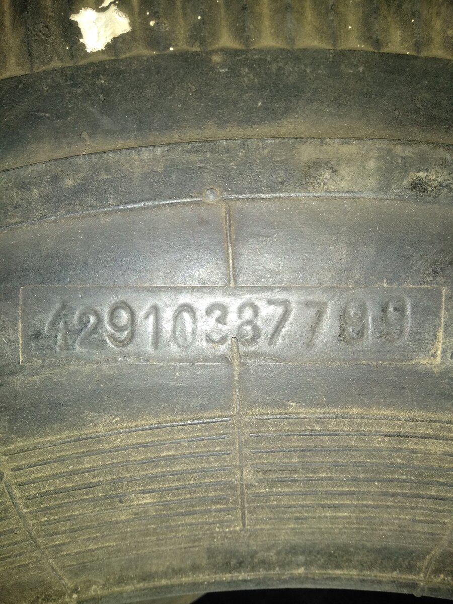

Виталий м20
13.09.2024
Шахты Ростовской области

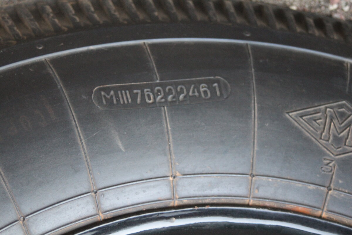

Вот фото номеров с других колес. Современная версия маркировки подходит только к номеру на последнем фото 42 неделя 91 года. На других фото с нулями не вяжется и дальше цифры 47 год не может быть. Весь сыр бор в том что хочется узнать год выпуска резины

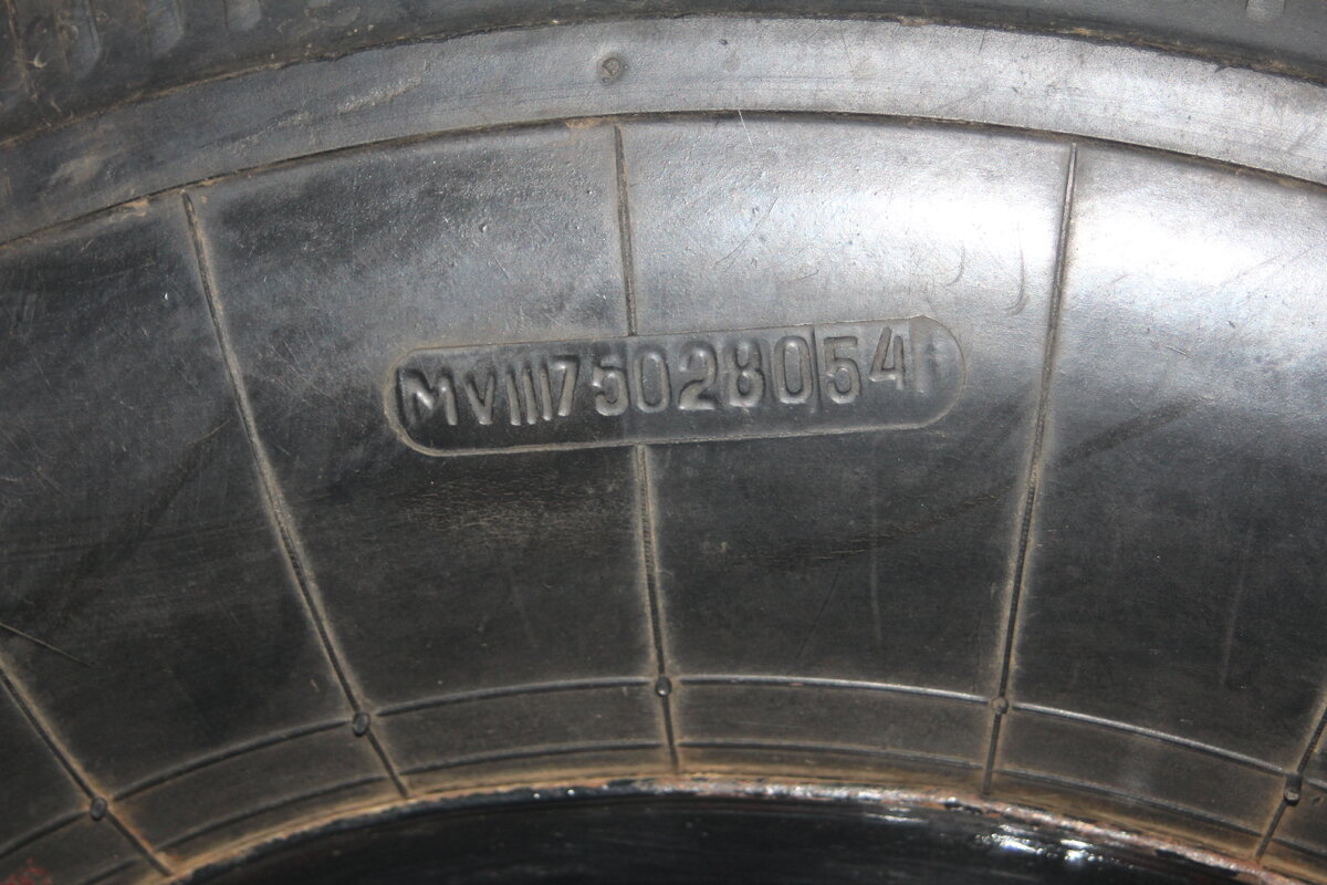

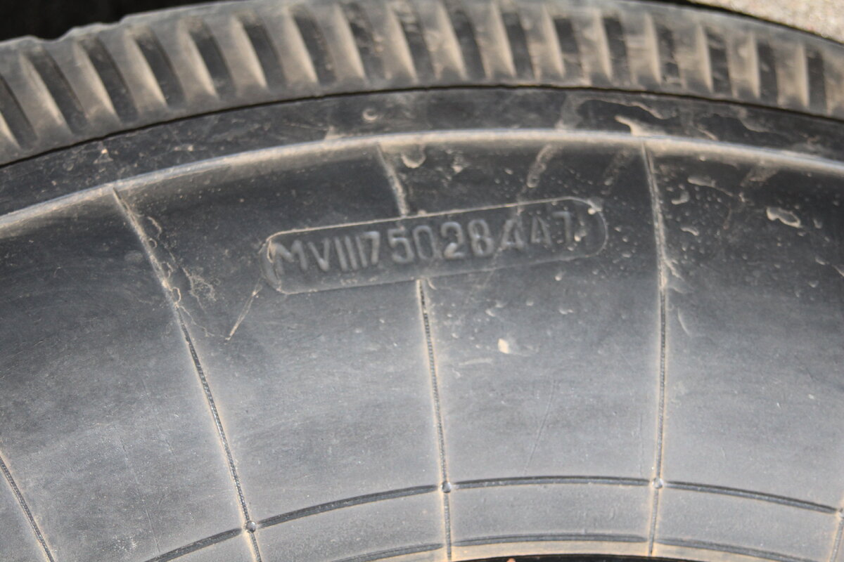

9 686
13 905
У меня на "Эмке" резина от ЗиС-110 московского шинного завода 70-х годов, там месяц в маркировке проставлен римскими цифрами, так что и с годом всё понятно. а на четвёртой покрышке номер спилен и стояла печать "НЕКОНДИЦИЯ".
На Ваших покрышках езде по 11 знаков. На первых двух скорее всего буква О, так как она ниже и чуть шире следующей цифры 0, по крайней мере на втором фото, где чётко видно. Я бы предположил, что на первых двух старая маркировка с заводом, месяцем и годом, а на третьем уже новая, с неделей и годом.
То есть апрель 75, июнь 81 и осень 91 года.
