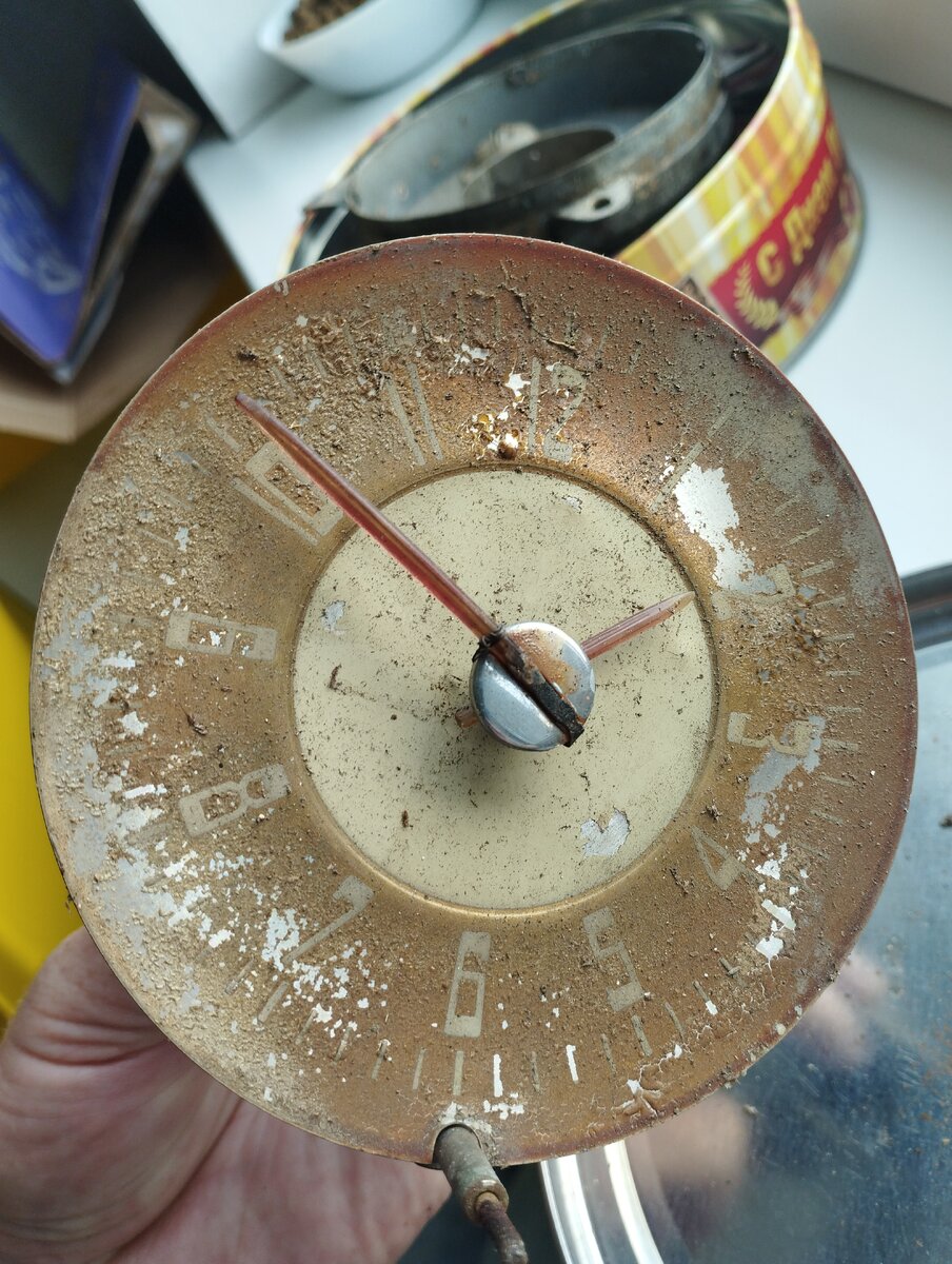

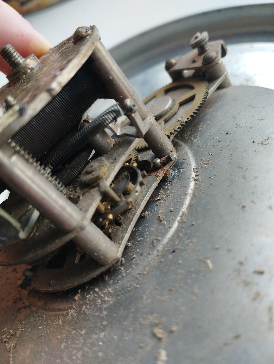

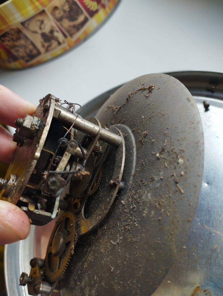

Могу сказать от себя, что часы наши устроены довольно просто и два-три цикла сборки-разборки достаточно чтобы понять как и в какой последовательности собирается. Летом ранние часы в руки попали. Два дня на изучение и всё заработало.
Теперь этот экземпляр успешно тикает.
9 821
14 410
Как на ранних часах шкала мудрёно закреплена! Точнее циферблат!

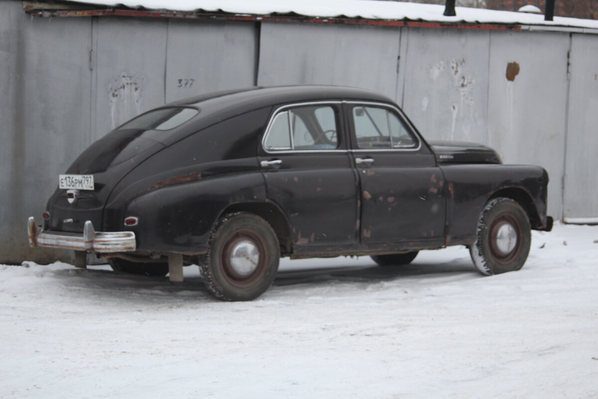

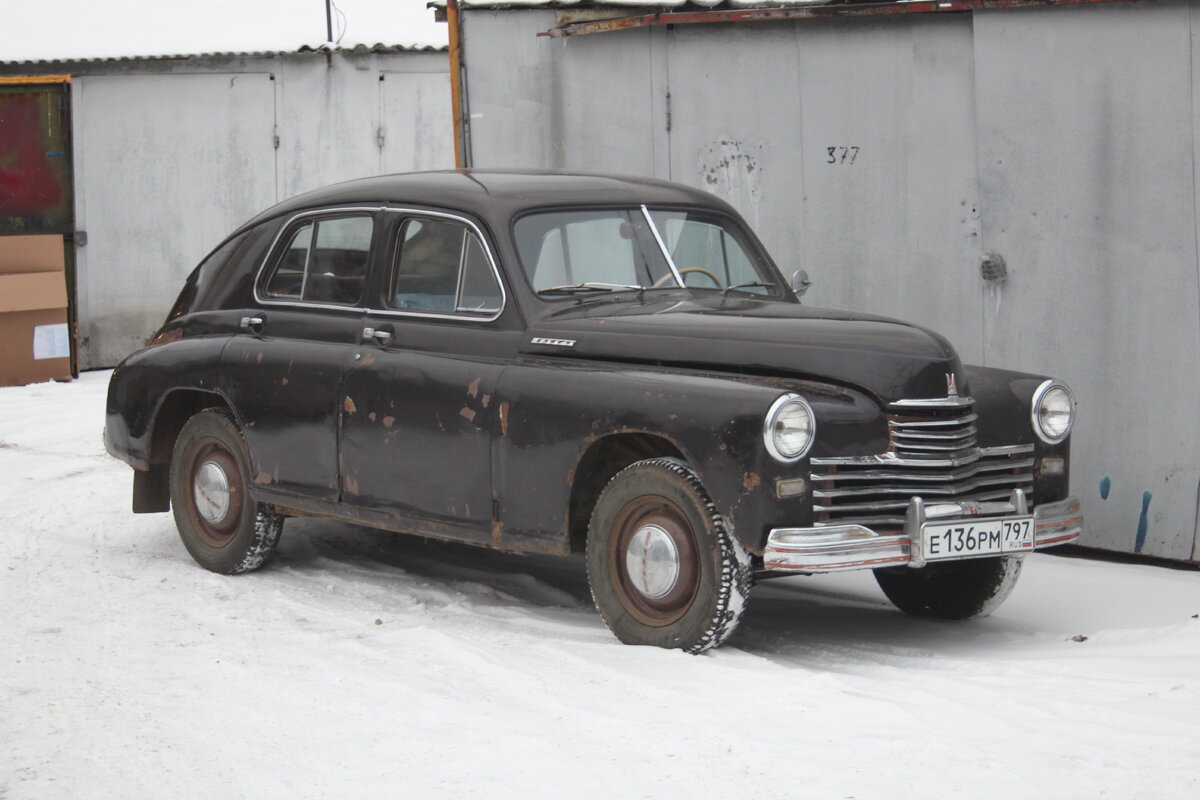

Сегодня ровно пол года как я купил "Победу". Можно подвести некий промежуточный итог.
За этот летний сезон забил на дачу и другие машины, в том числе и на "повседневную" Буханку. Это плохо...
"Победа" дала мне и друзьям определённый жизненный стимул - это хорошо!
По самой машине.
Кузов оказался в довольно печальном состоянии. Его довольно коряво варили много лет назад. Сейчас есть места требующие скорейшей сварки, как задний правый лонжерон, а в принципе кузову необходима полноценная качественная реставрация у профессионалов. Родные "короткие" передние крылья тоже оказались коряво вареными и не раз битыми, так что передняя часть потеряла первоначальную форму... Над ними придётся изрядно поработать.
Салон. Меня прельстила целая ранняя ткань на сиденьях. Увы, на спинке переднего дивана ткань начала расползаться... Так как новодельной ткани с такой фактурой не производят, я всё равно хочу побороться за неё. Торпедо, похоже, в заводской краске. После полировки вылезли огрехи сохрана краски, но я всё равно хочу сохранить торпедо в родной краске. После замены пластика вид в салоне стал очень даже приятный! В салоне и под капотом сохранились многие детали выпущенные в 50 году, а часы так вообще 49 года, правда уже новой модели. Исходя из состояния салона, скорее всего реальный пробег машины не более 200 тысяч.
Двигатель и ходовая часть. Об относительно небольшом пробеге говорит и наличие родного блока, номер которого совпадает с табличкой - отчасти и это меня подтолкнуло к покупке этой машины. Но головка блока и всё навесное было, увы, заменено... Сколько раз капиталился двигатель - не знаю, я в него пока не лазил. Коробка передач ещё напольная, внутрь я пока тоже не лазил, какие там потроха не смотрел. По крайней мере коробка работает. Из того что с ней нужно сделать - устранить осевое кручение рычага в крышке. Передняя подвеска и задний мост с рессорами от 21-ой "Волги" с телескопическими амортизаторами... Стаканы задних амортизаторв вварены в пол, а крепление родных в лонжероне заварено при корявой сварке... Наклон шкворней (кастор) почему-то чуть ли не в обратную сторону из-за чего руль плохо возвращается в прямое положение и передние колёса как-то подламываются при повороте (видно на фотографиях). Родные бэушные задний мост и передняя подвеска имеются. Нужно провести их ревизию (переборку) и можно поставить на машину. Кроме родных задних амортизаторов - их до сварки лонжеронов не вернуть на место...

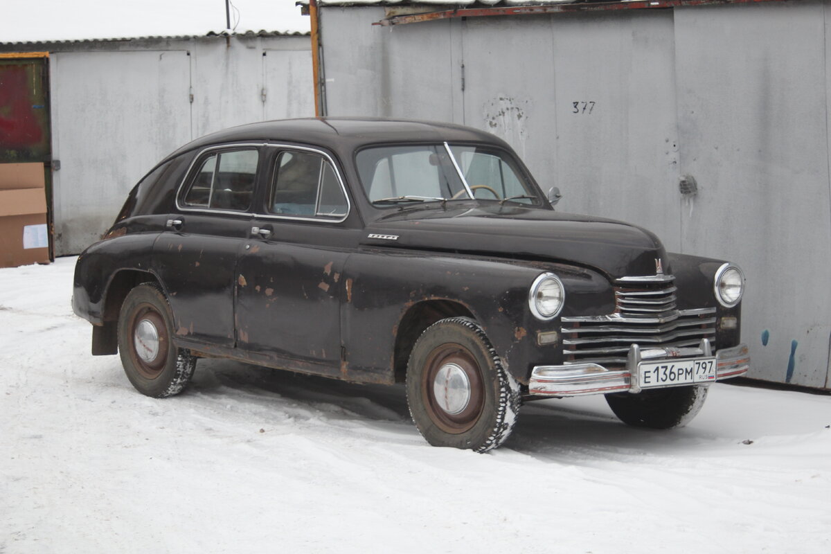

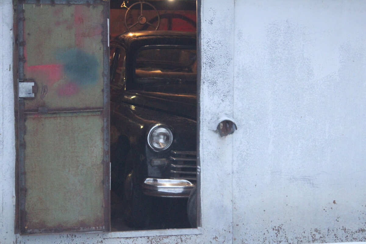

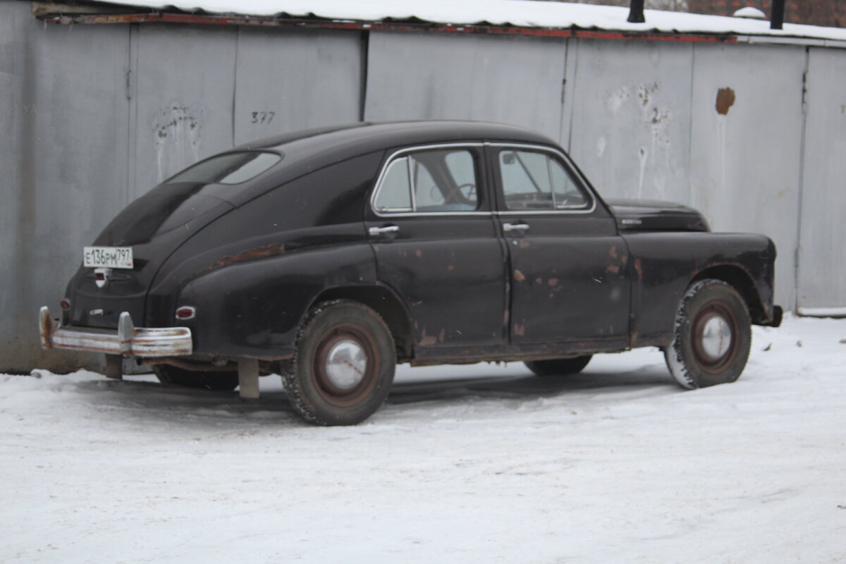

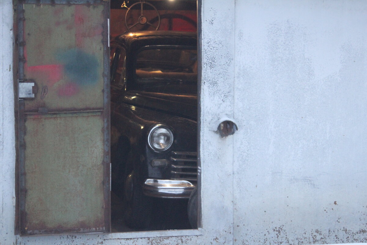

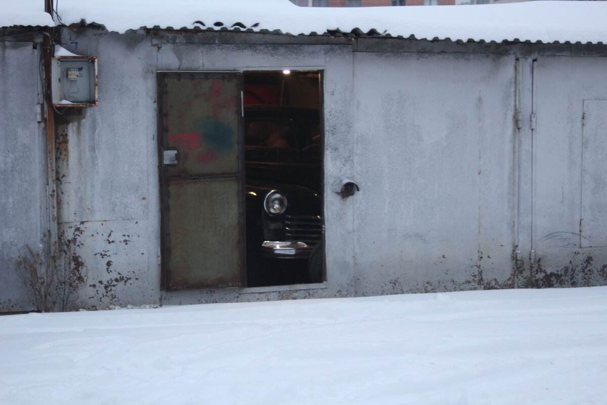

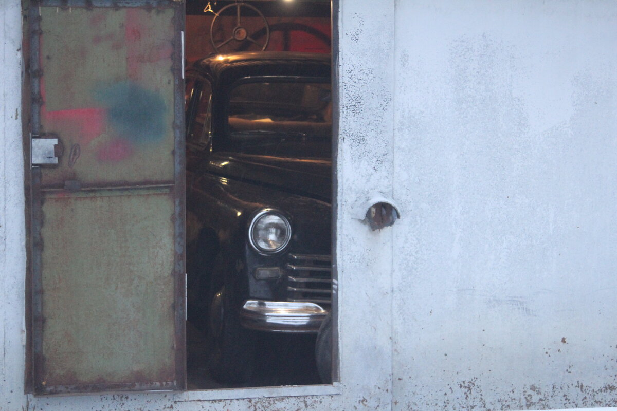

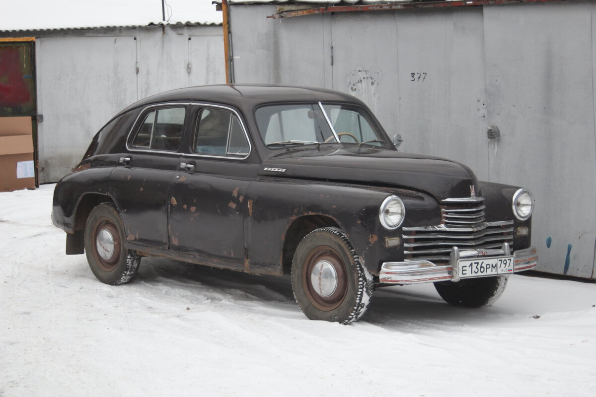

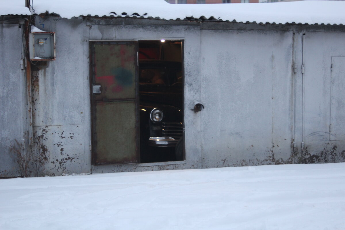

Ну вот и начался новый год. Летом моей ласточке должно исполнится 75 лет! 3/4 века! Да и мне полтинник будет...

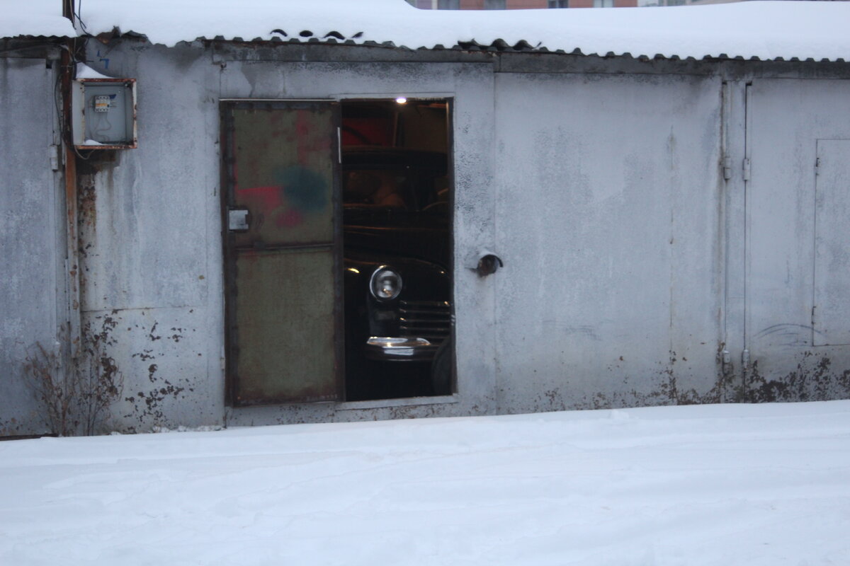

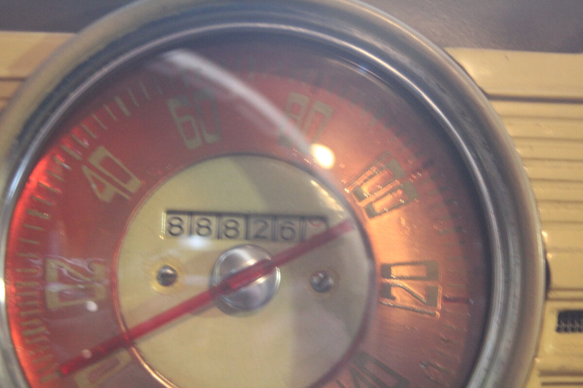

6 января доехал до гаража - нужно было достать кое что из-за машины. Рассчитывал, что придётся ворота откапывать, но на моё счастье основную часть снега убрал трактор, остальное немного подтаяло и ворота открылись без помощи лопаты! Подкачал бензин, накинул клемму, включил массу, несколько раз качнул педалью газа и машина легко завелась и выехала на улицу. Так как вода слита, прокатится не удалось. Уже когда загнал машину в гараж, сделал фото одометра. Если не считать того, что в проехала в Ельце 25 мая (большую часть на буксире), и то, что несколько километров накрутил дрелью, то за пару выездов осенью я накатал около 50 км.
Ну вот не знаю, можно ли считать новый сезон открытым, или нужно за пределы гаражей выехать для его открытия?

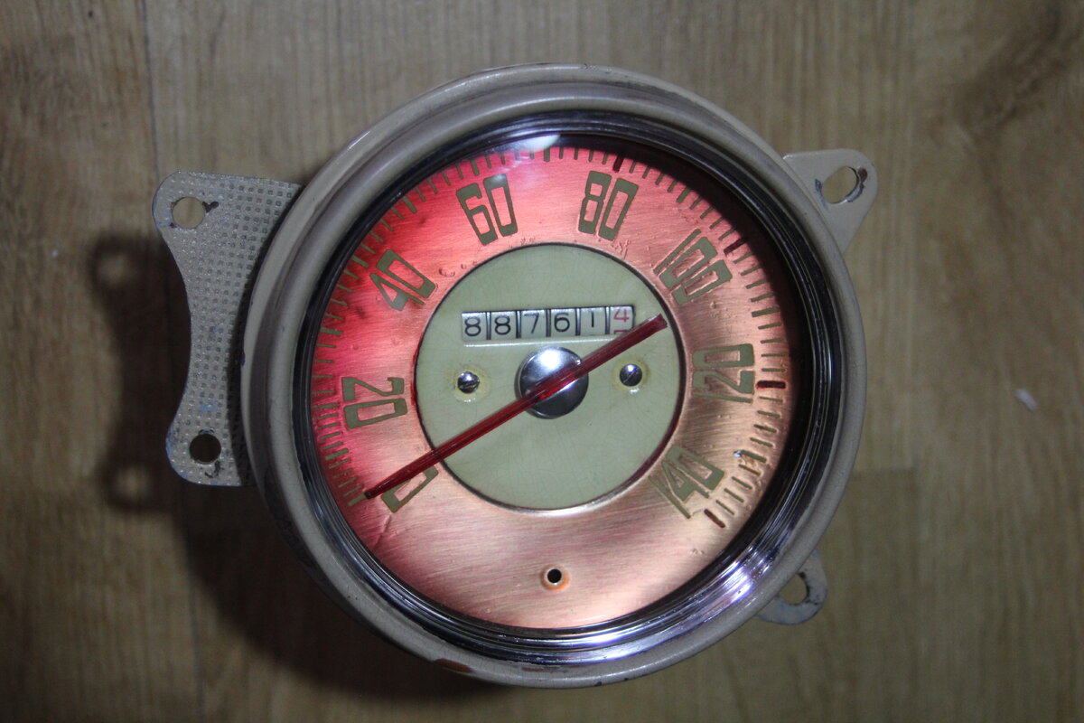

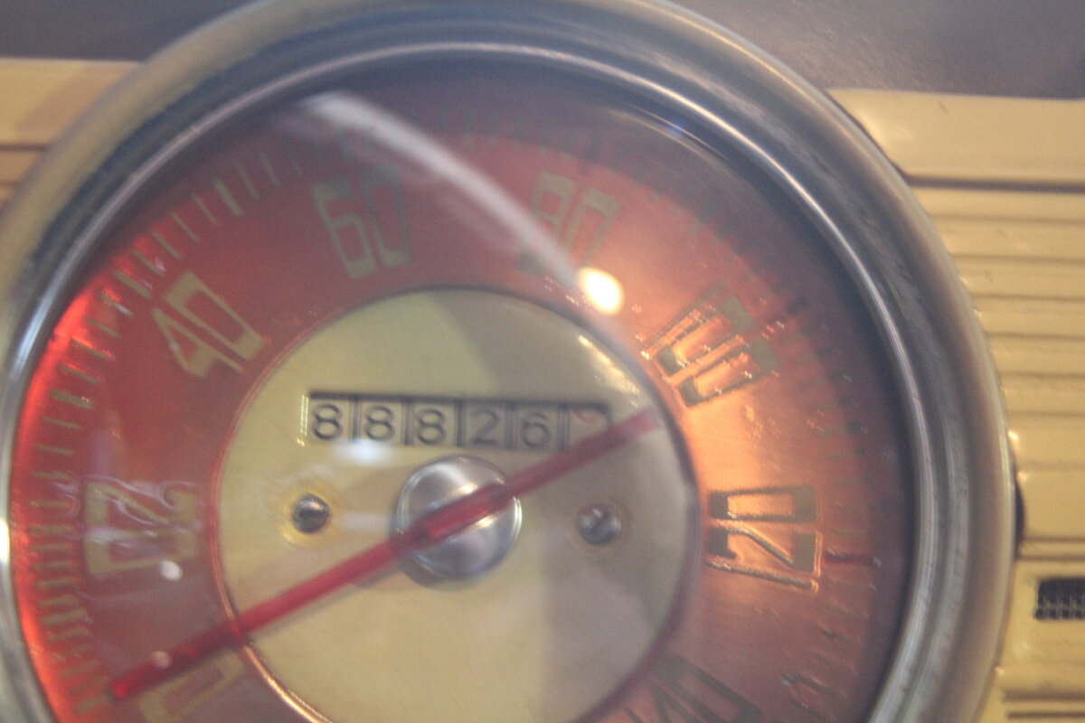

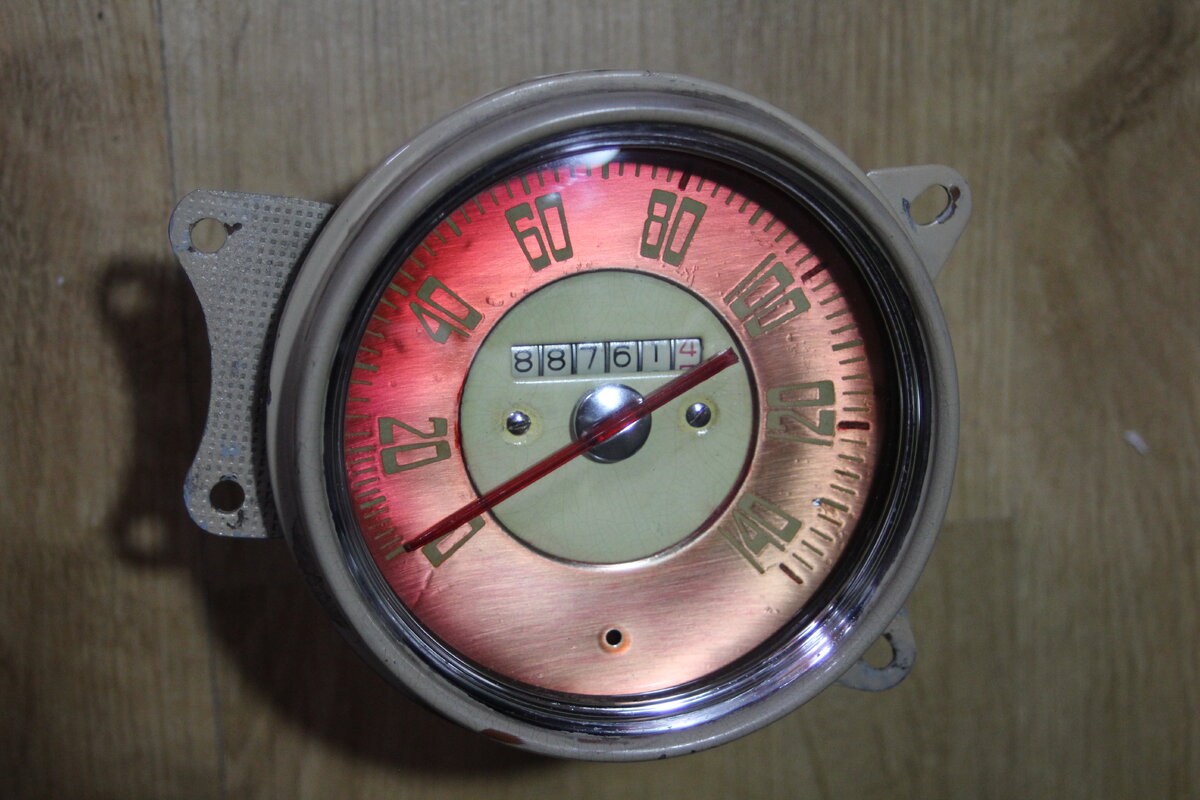

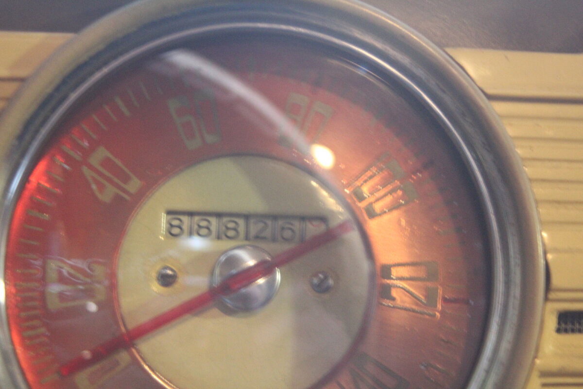

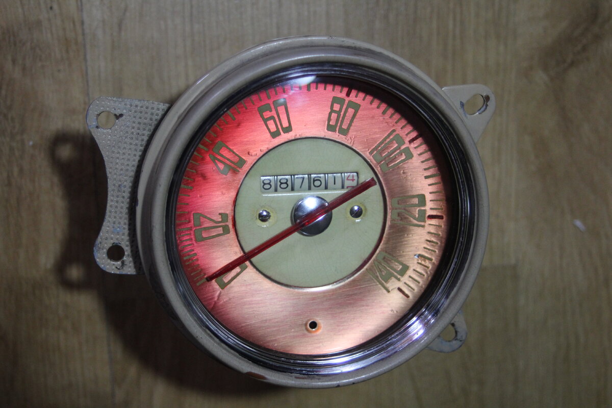

То, что летом было на одометре. Километров 5-6 накрутил дрелью (выяснил, что спидометр занижает скорость относительно одометра, то есть за минуту при 60-ти накручивается больше километра). значит получается что проехал я своим ходом по Москве в 2024 году около 50 км.
3 225
6 371

Раз выехал - значит открыт. Не важно сколько проехать, километров или метров 👆 💪 :)

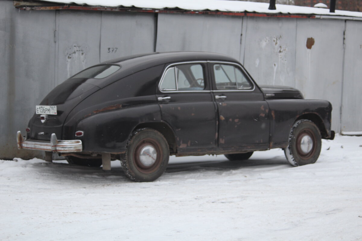

Вот Вы ищете её родной цвет,
а окраска дисков с завода в цвет кузова была до начала 55 года ))
соотв. смотрим на фото....
а если они родные, то "приз в студию!" )))
