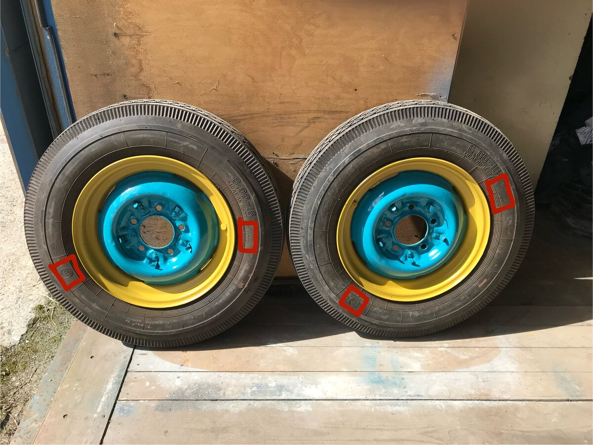

Собственно говоря меня смущает возраст и состояние резины. По этому есть смысл покупать только при возможности личного осмотра, а не по фотографии с другого конца страны. По остальным параметрам - это лучший вариант для аутентичной "Победы".
По поводу балансировки - на ГАЗ-67, 21-ой и "Эмке" колёса не балансировал и необходимости в этом особой не было, а вот на 2410 колёса широкие и от этого сильная вибрация на руле при дисбалансе колёс, а штатные диски балансируются по шпилькам, а не по центральному отверстию, что могут сделать далеко не в каждом шиномонтаже...
Реакции: pobedovod и СЭМ
10 223
35 720
Есть два различных сценариев использования М20. Первый, кататься редко на машине по городу. Второй, участвовать часто в ретро и прочие мероприятия, в стране и соседних странах. Я во втором. Для второго варианта И-77 категорично не годится, это диагональная и жесткая шина. Со временем происходят естественные процессы старения резины, при которых даже правильные условия хранения не станут залогом дальнейшей безопасности.

По поводу и-77. Поздние выпуски Омского завода дубовые. С резиной 91 года мне вообще не повезло- за сезон наполовину стерлась, балансировал неоднократно, на одной грамм 200 было. Что хорошо- очень прочная. Пойманная яма сантиметров 30 глубиной с острыми краями не вызвала каких либо повреждений ни резины, ни диска. Зацеп в целом хороший, даже на гололёде как-то- но цепляется, в отличие от польской. По мокрой траве, грунтовке- едет, протектор самоочищается. Плавность хода- неоднозначная. Всю мелочь на кузов передаёт, но удары от крупных неровностей гасит.
Те же и-77 ОШЗ 70х годов- мягкие и эластичные, как и ЯШЗ. Попробую их при случае.

Про ОШЗ И-77 поздние не понял, в начале сообщения дубовые, в конце текста мягкие?

И-77 90-х годов дубовая часто попадается, можно гвозди забивать.
У меня три такие покрышки, а два баллона с гостом 68г, они мягкие, как обычная современная резина.

Да, дубовые мне попадались 86, 88-91 года. 77год- мягкие и эластичные. С И-89 та же история, встречаются как твёрдые как кирпич, так и мягкие, хоть голыми руками бортируй.

Предположу что в более старые и 77 добавляли натуральный каучук.
4 494
6 995
На ОШЗ И-77 есть маркировка - капрон, говорит о переходе на капроновый корд, эти мягкие и в наружном диаметре немного больше, примерно 10мм, могу ошибится, в гараже буду только в марте.
