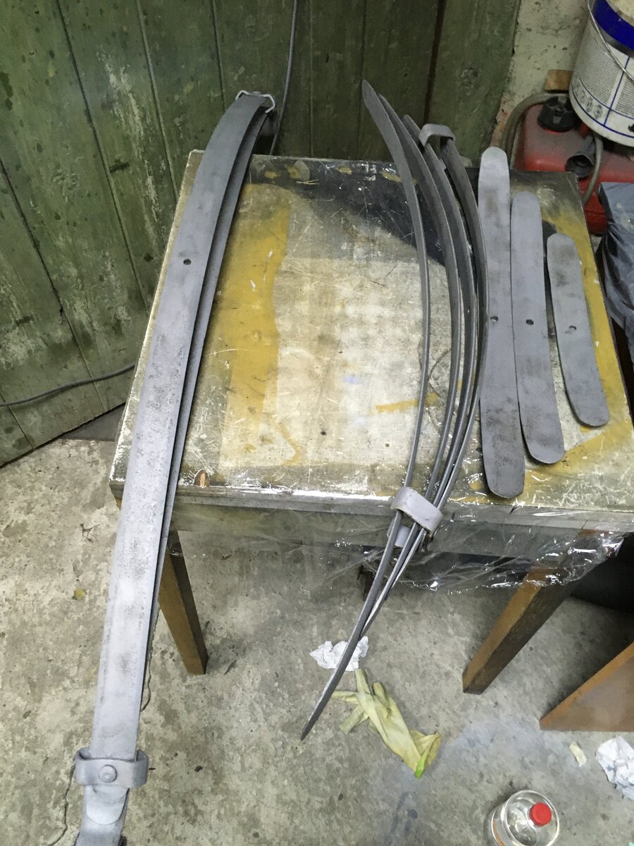

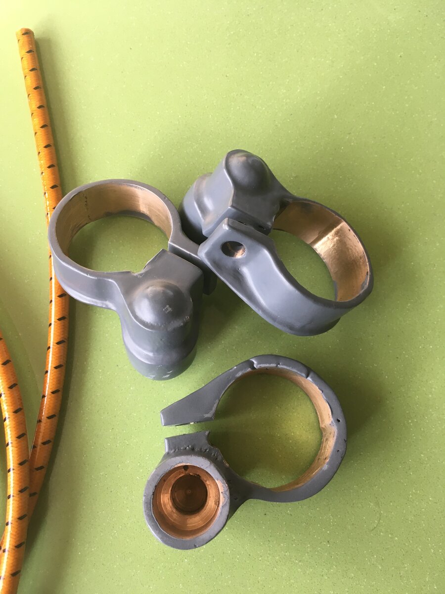

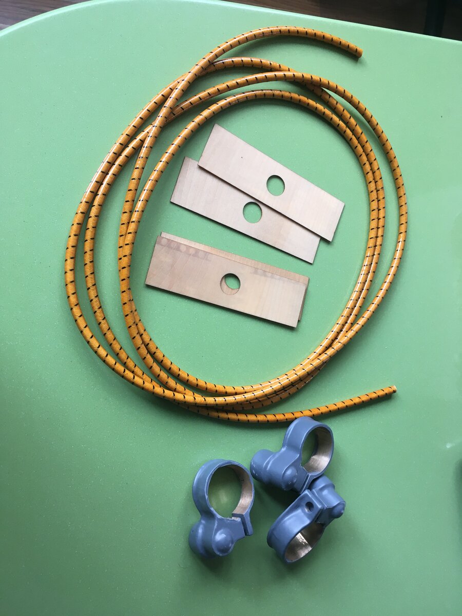

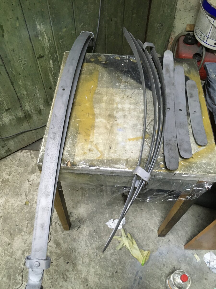

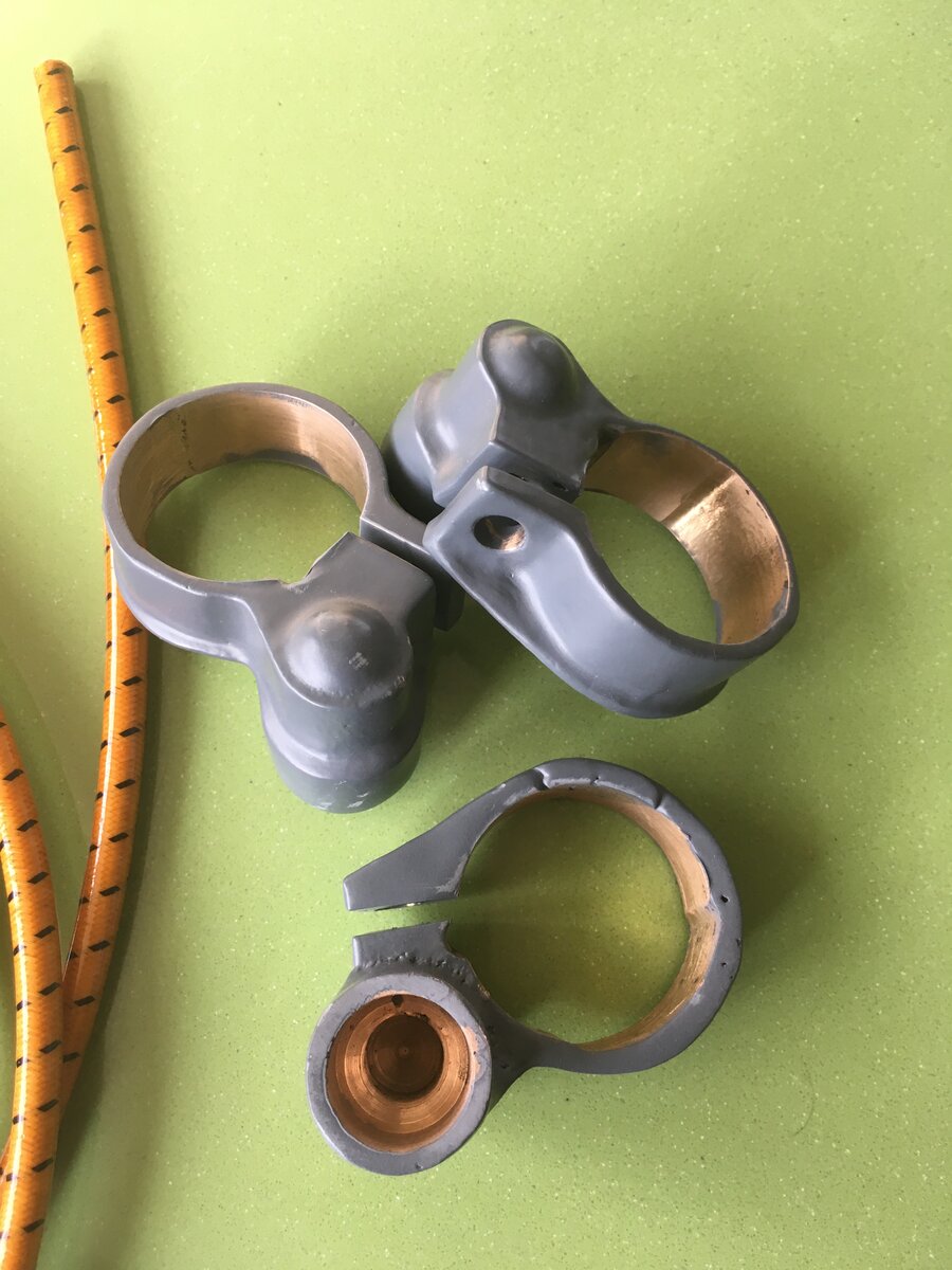

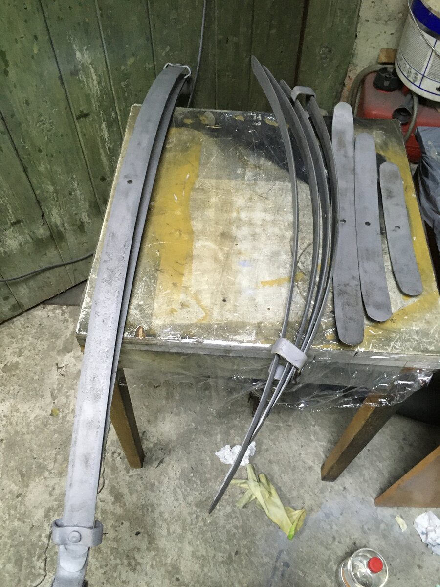

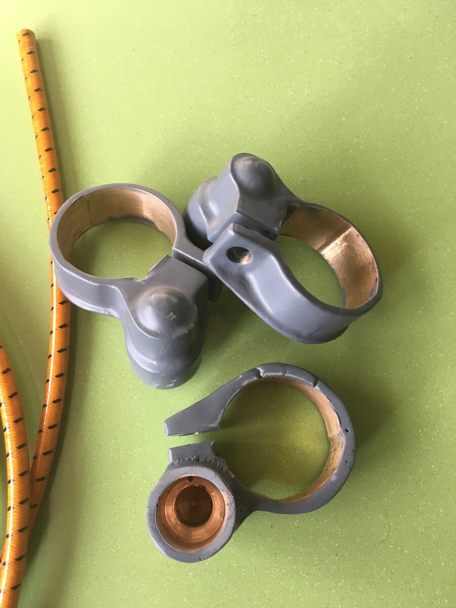

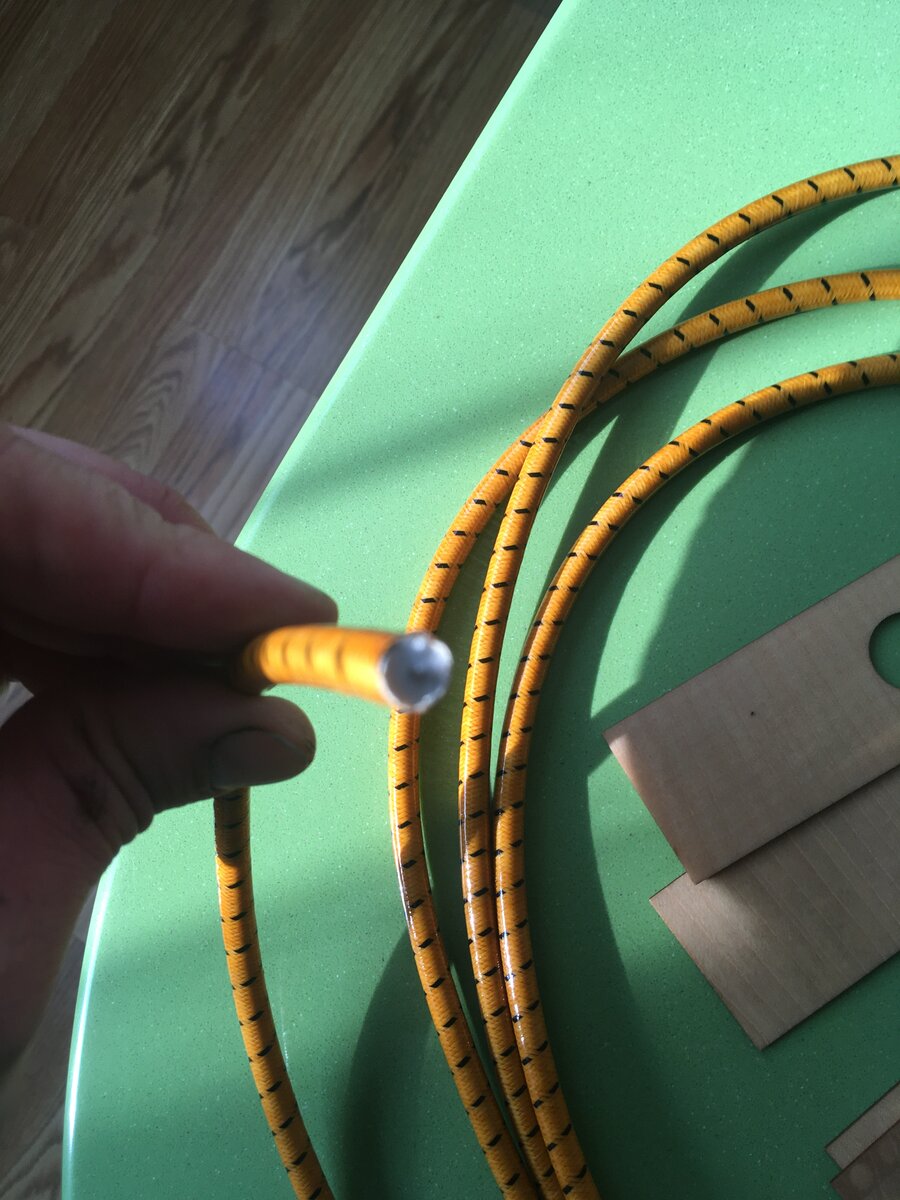

Получил из РБ высоковольтные провода-подарок на моё авто!!!! Новодел под 100% оригинальность. 16 слоёв лака!!! Если кому нужны 10 Евро/метр. Можно организовать. Также кронштейн Вала переключения из бронзы под оригинал. Один мой два (уже в москве) на продажу 5 тр штука/ вечный- не ломается. Также на фото подложки под рессоры на ранние победы из берёзы/ пропитка в масле- буду ставить на свою, т.к . когда снял рельсы они и были у меня...

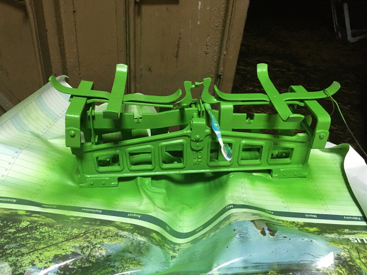

Ну вот... на след год к рынку готов. Дай бог м20 1958 гв поедет и весы при ней 1954 гв))) цепляет барахло в сарае...

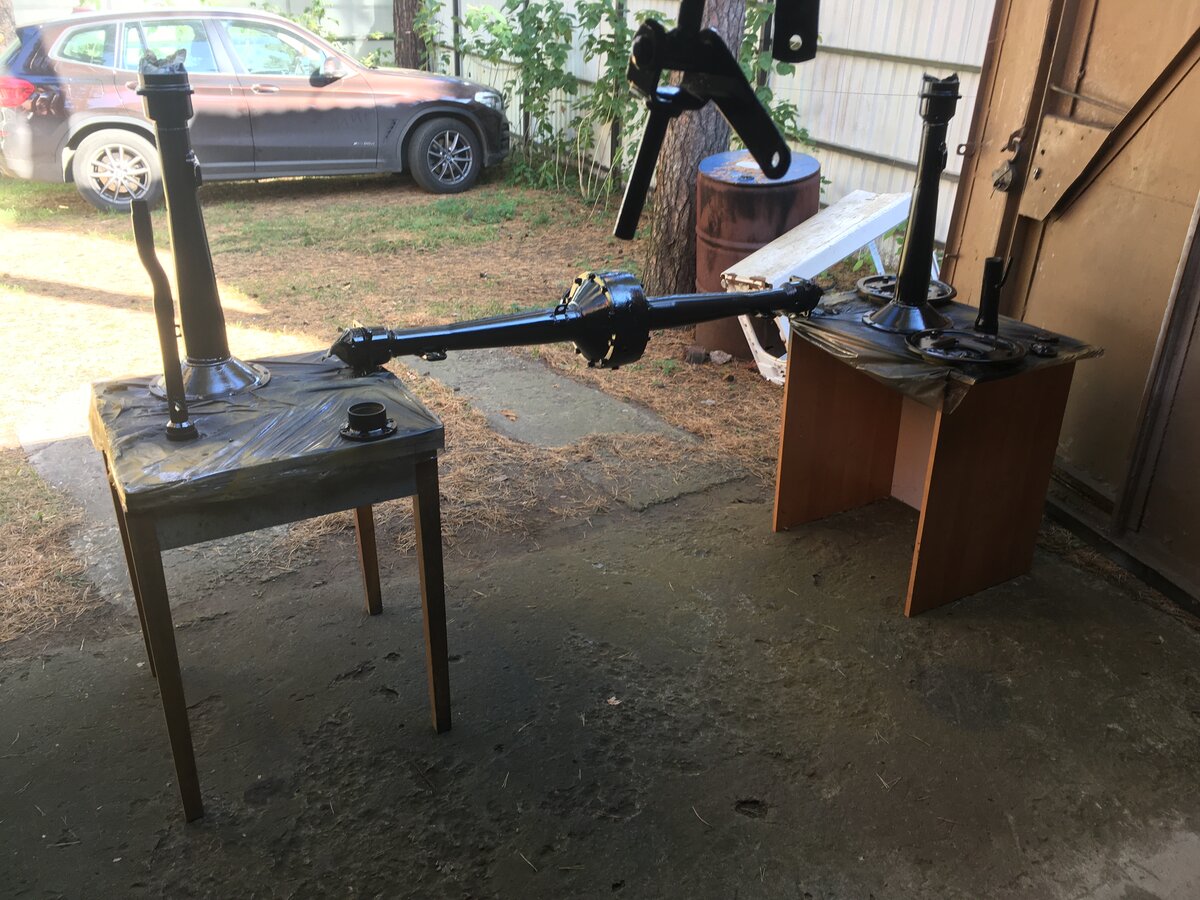

EvgenB
17.09.2015
1 235
910

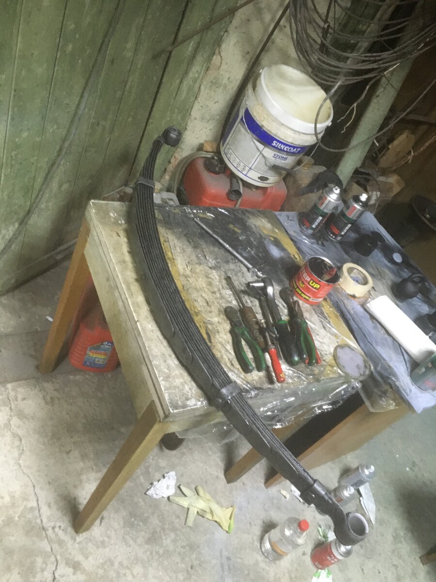

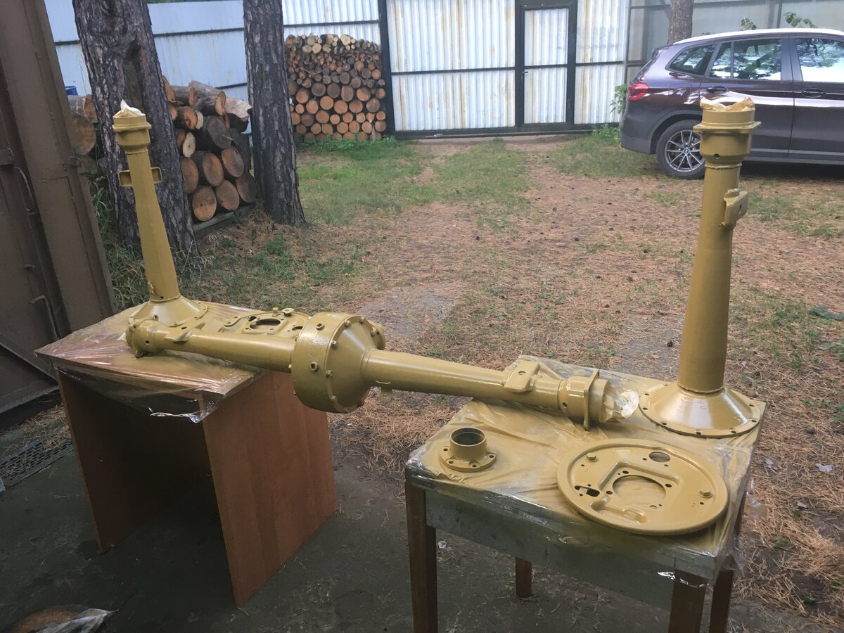

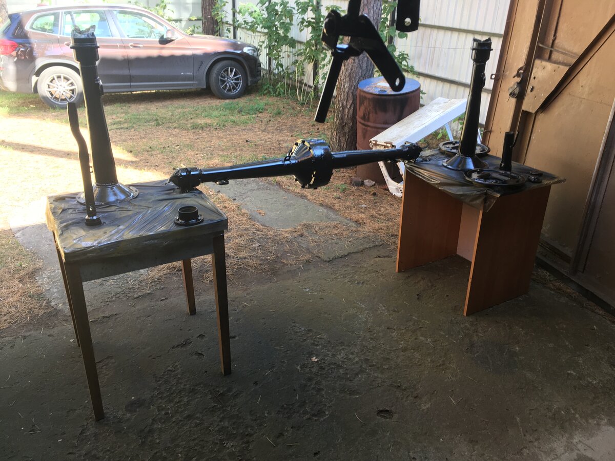

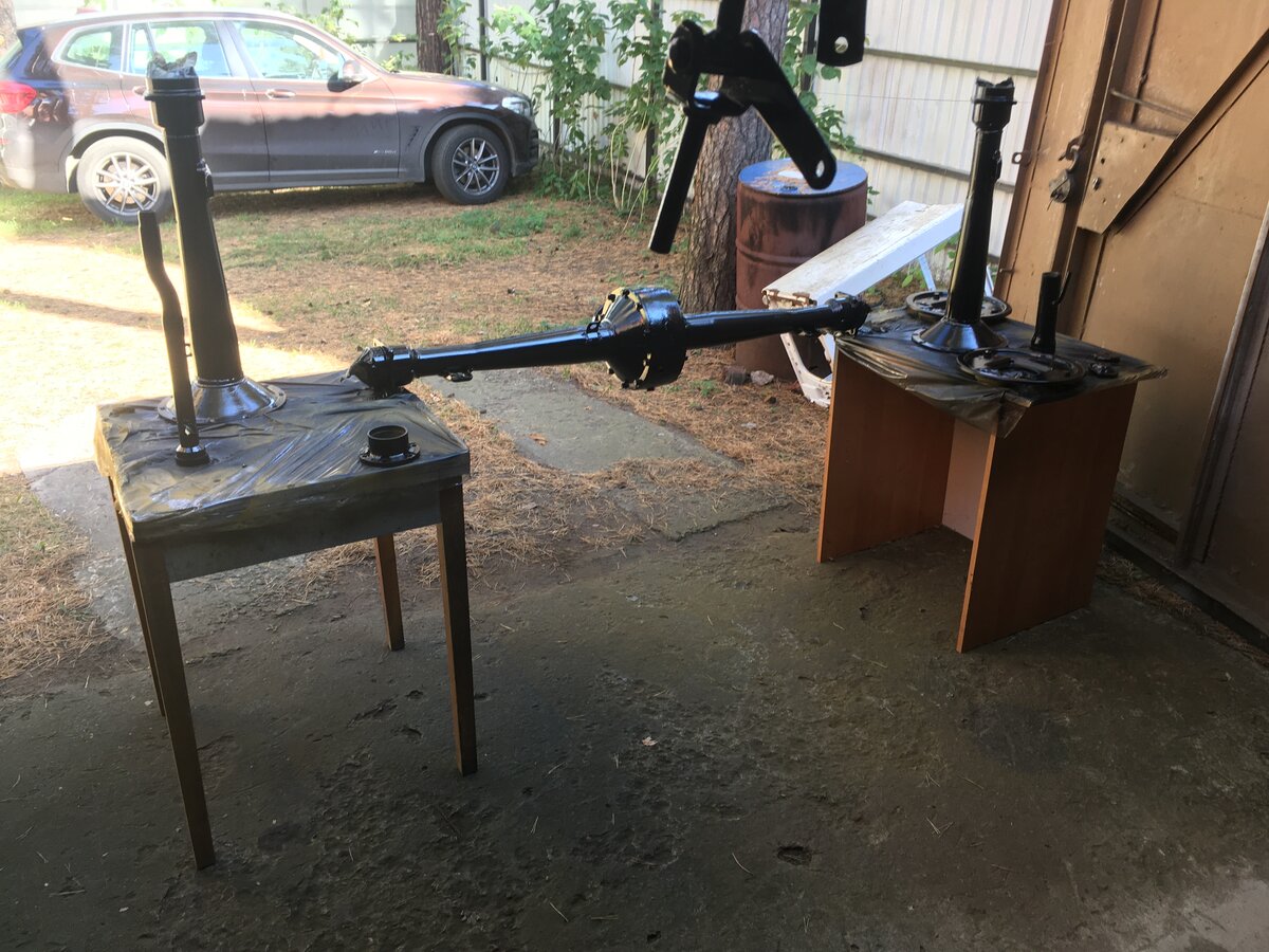

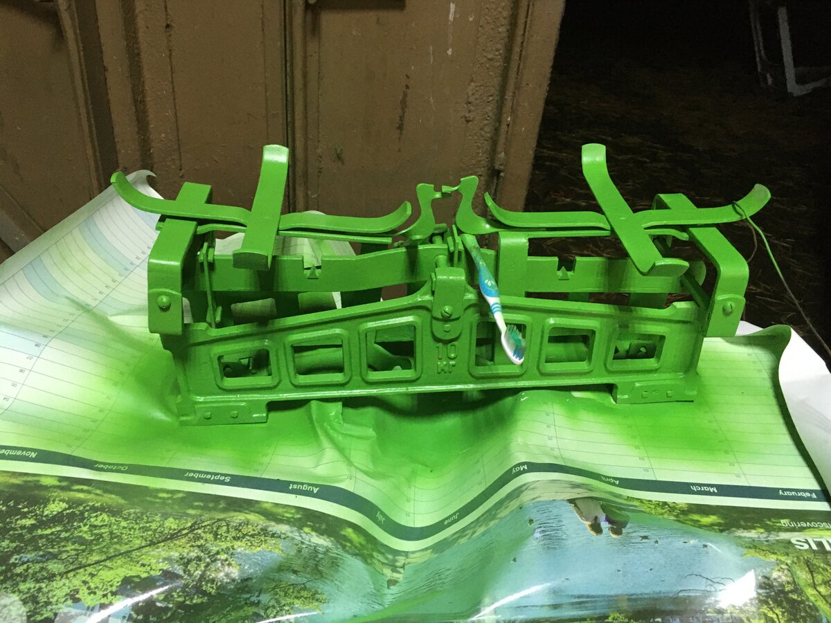

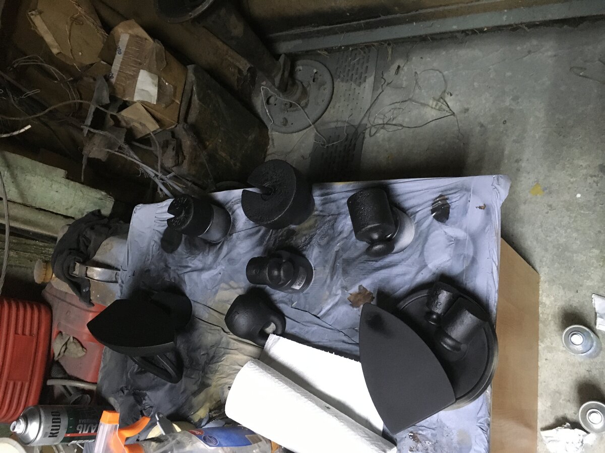

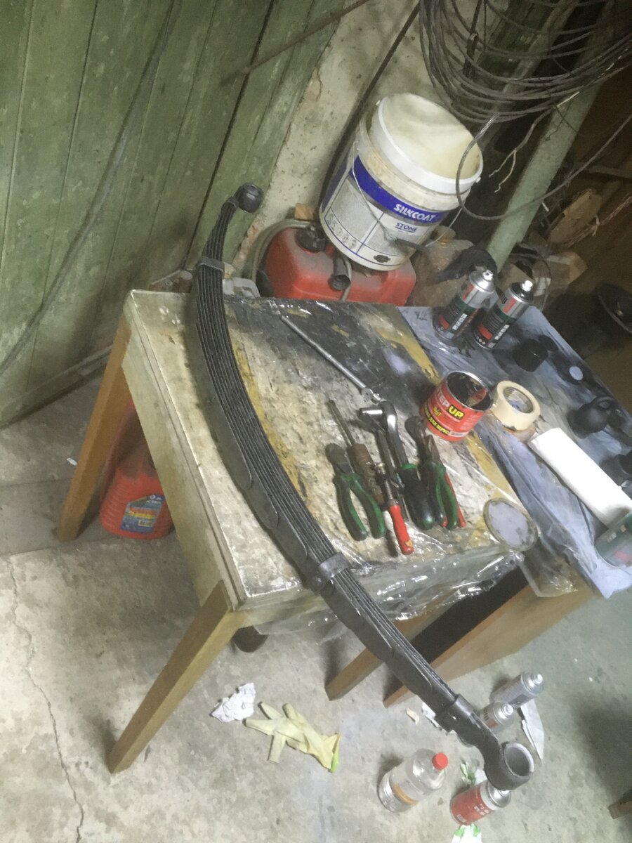

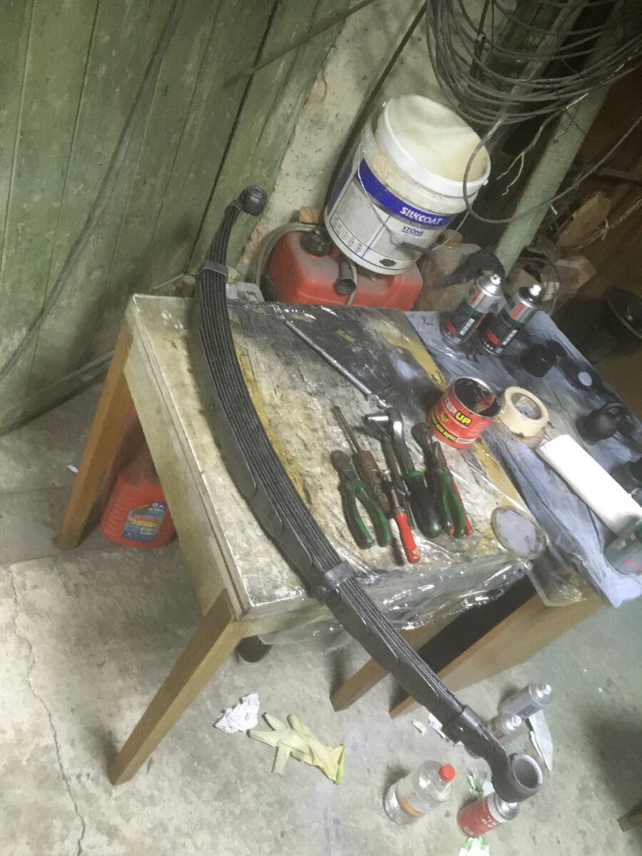

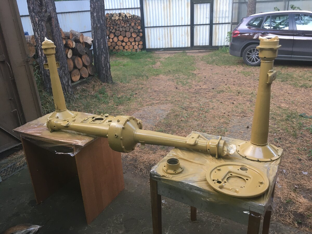

Песок (не сам)/ ПРОДУВ/ смыв обезжиривателем/ смазка ШРУС/ сборка 1.5 часа на всё...

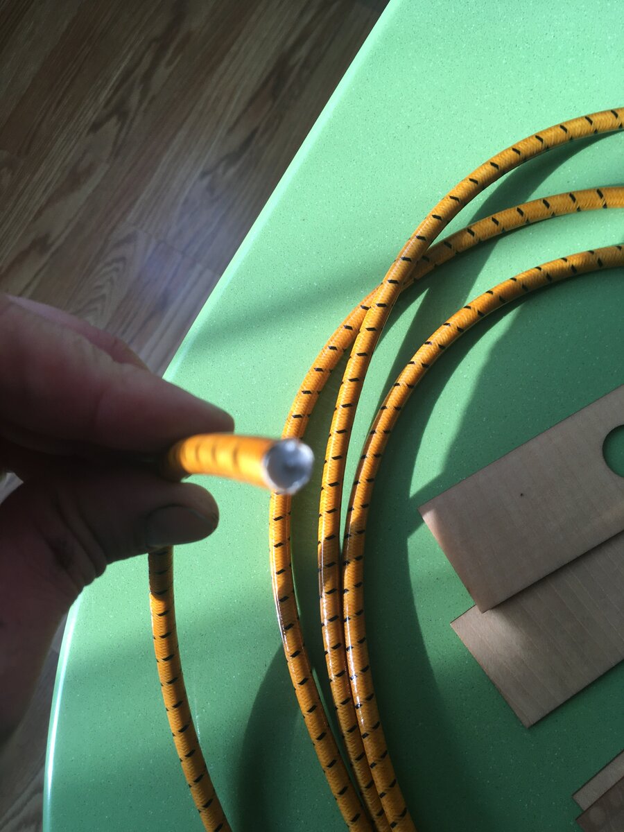

вопрос: может кто знает где в розницу термоусадочную трубу можно купить ???как Артём толково хочу защитить...
3 602
чип-дип.
и любой строительный рынок в отделе электрика
есть усадка 2:1 и есть 3:1
и магазин электромонтаж, там разных производителей, разной толщины стенки (не диаметр).
Соответственно, разные цены

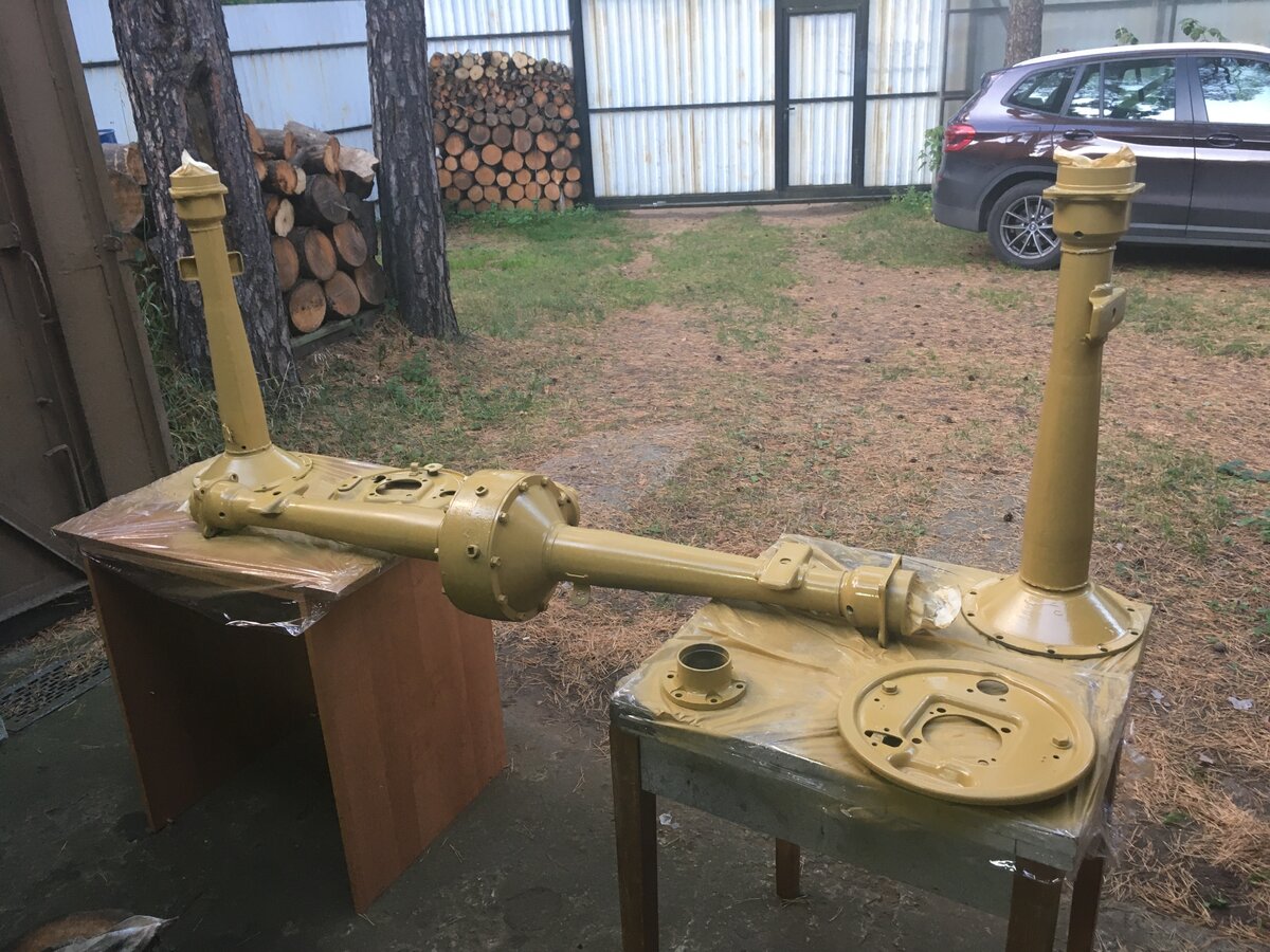

Какую краску используете при покраске деталей подвески и ходовой? Выглядит очень аутентично - в меру матовости и в меру блеска, цвет насыщенный
EvgenB
17.09.2015
1 235
910
Это остаток ПУ краски. Год пролежала в стеклянной баночке перевернутой вниз крышкой и выжила)))

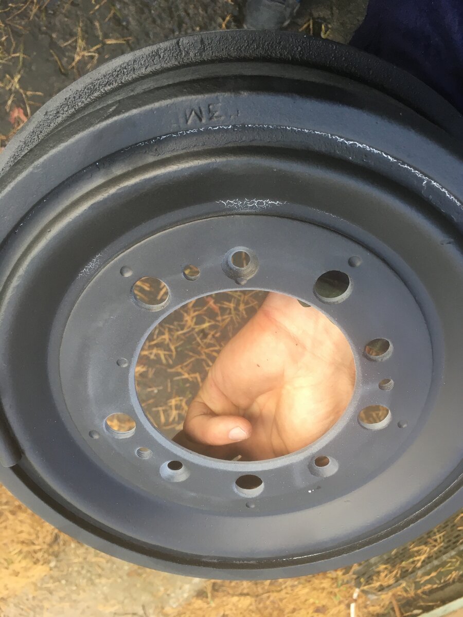

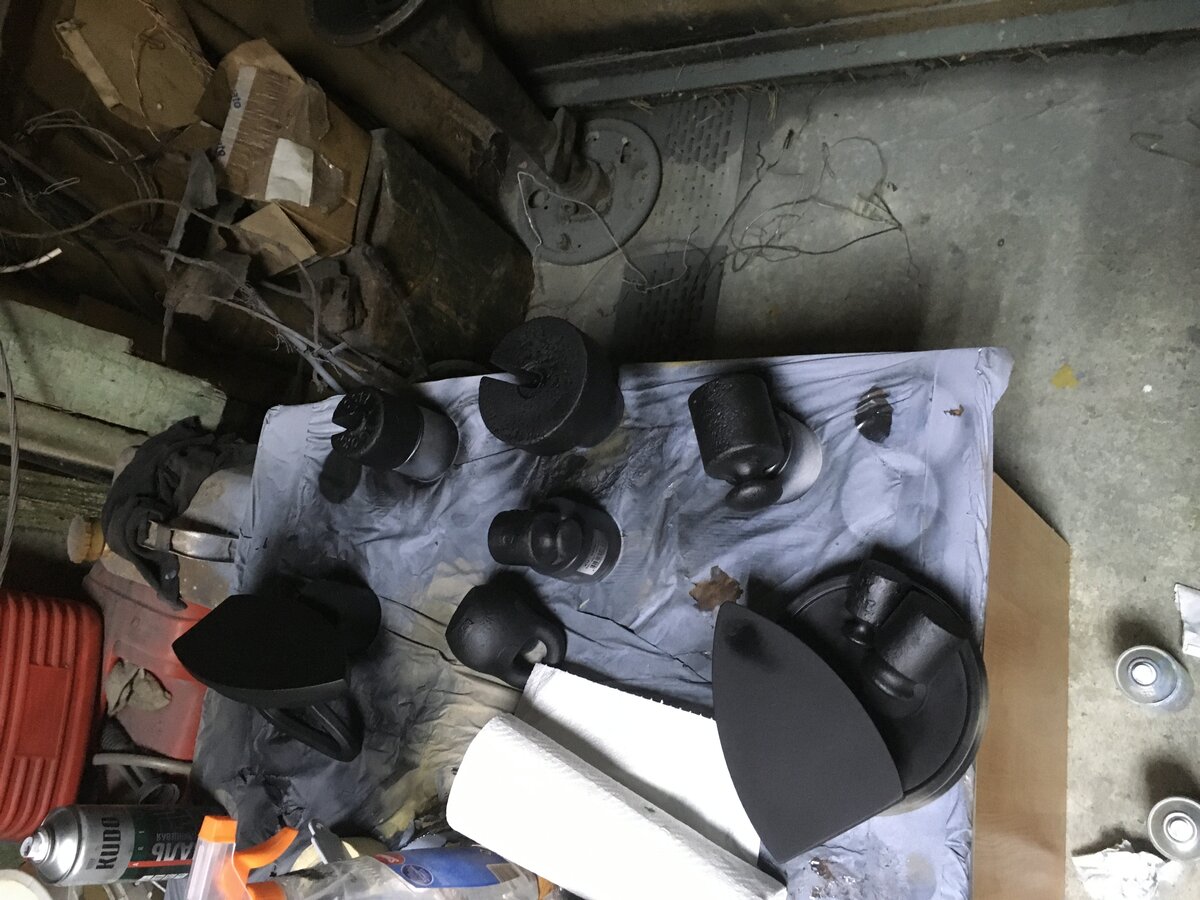

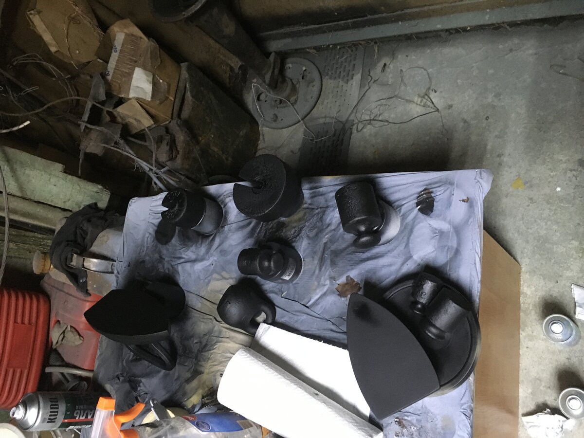

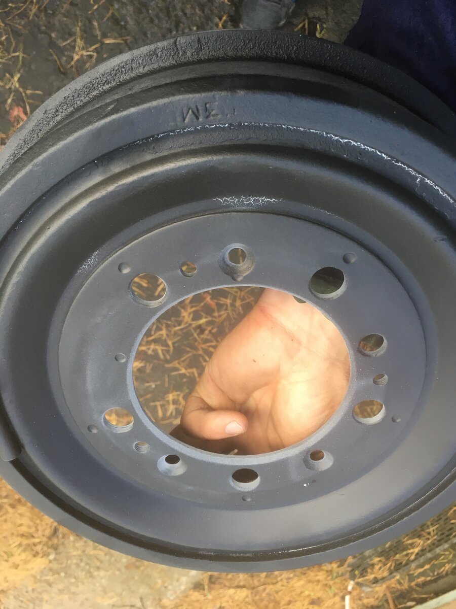

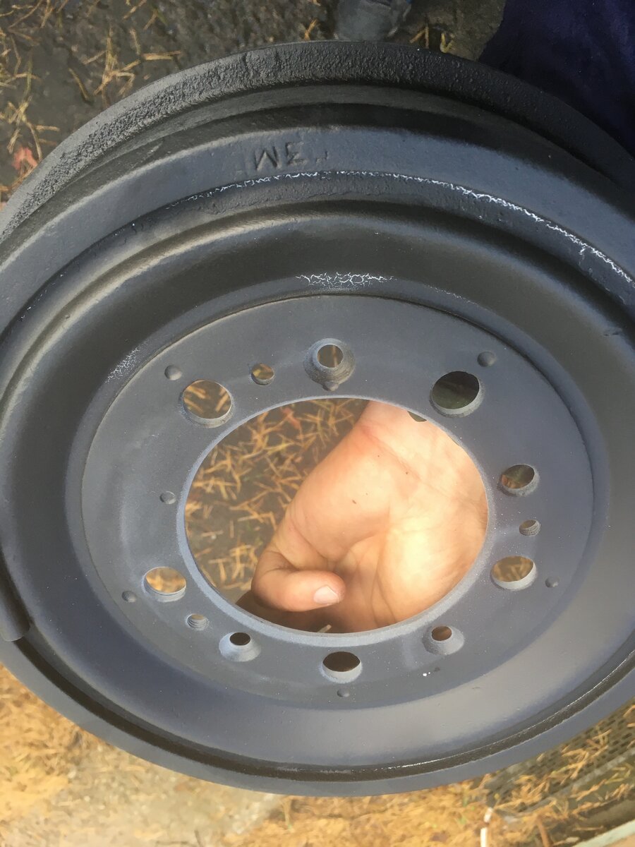

Родной тормозной барабан с моей машины. Еще живой- износ мал. Второй идентичен По геометрии, но не увидел ЗМ маркировки(((
Песок/ акриловый грунт и краска акрил.

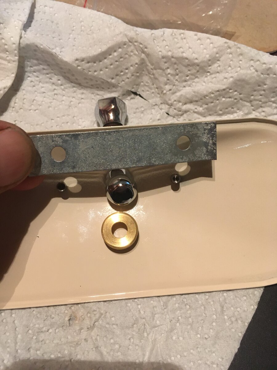

EvgenB
17.09.2015
1 235
910

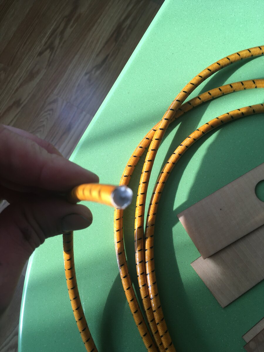

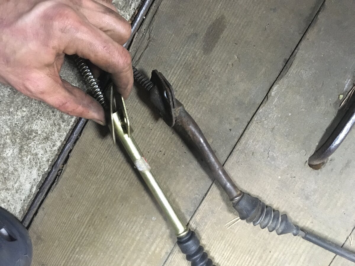

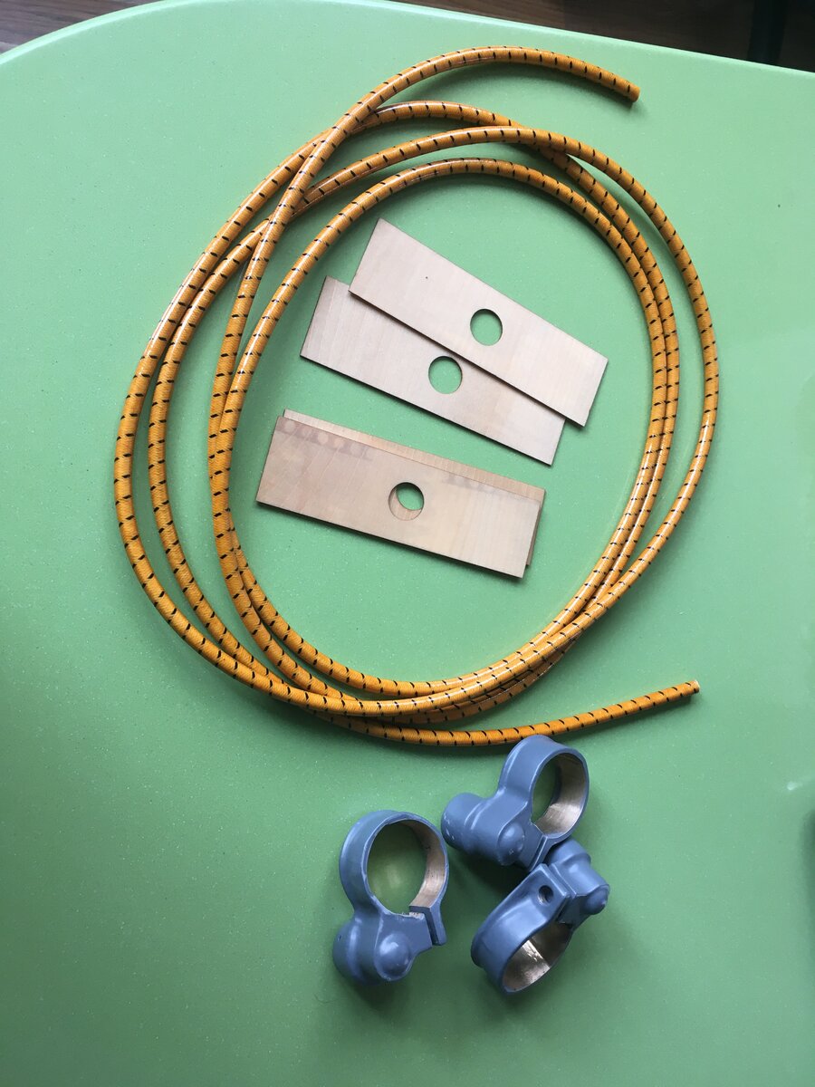

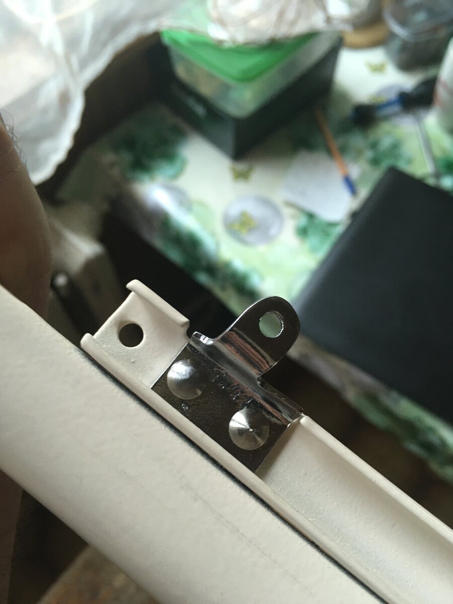

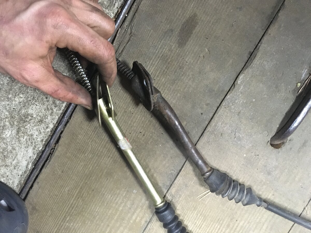

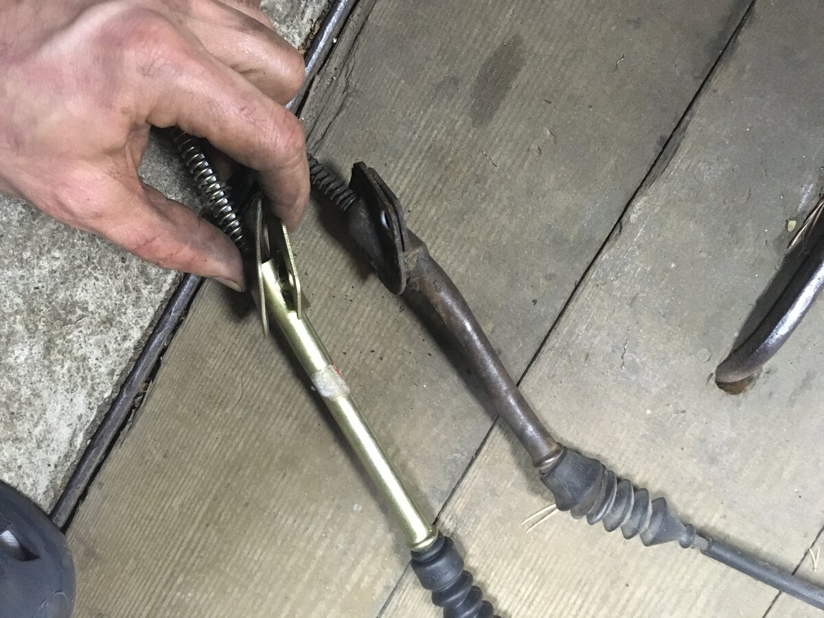

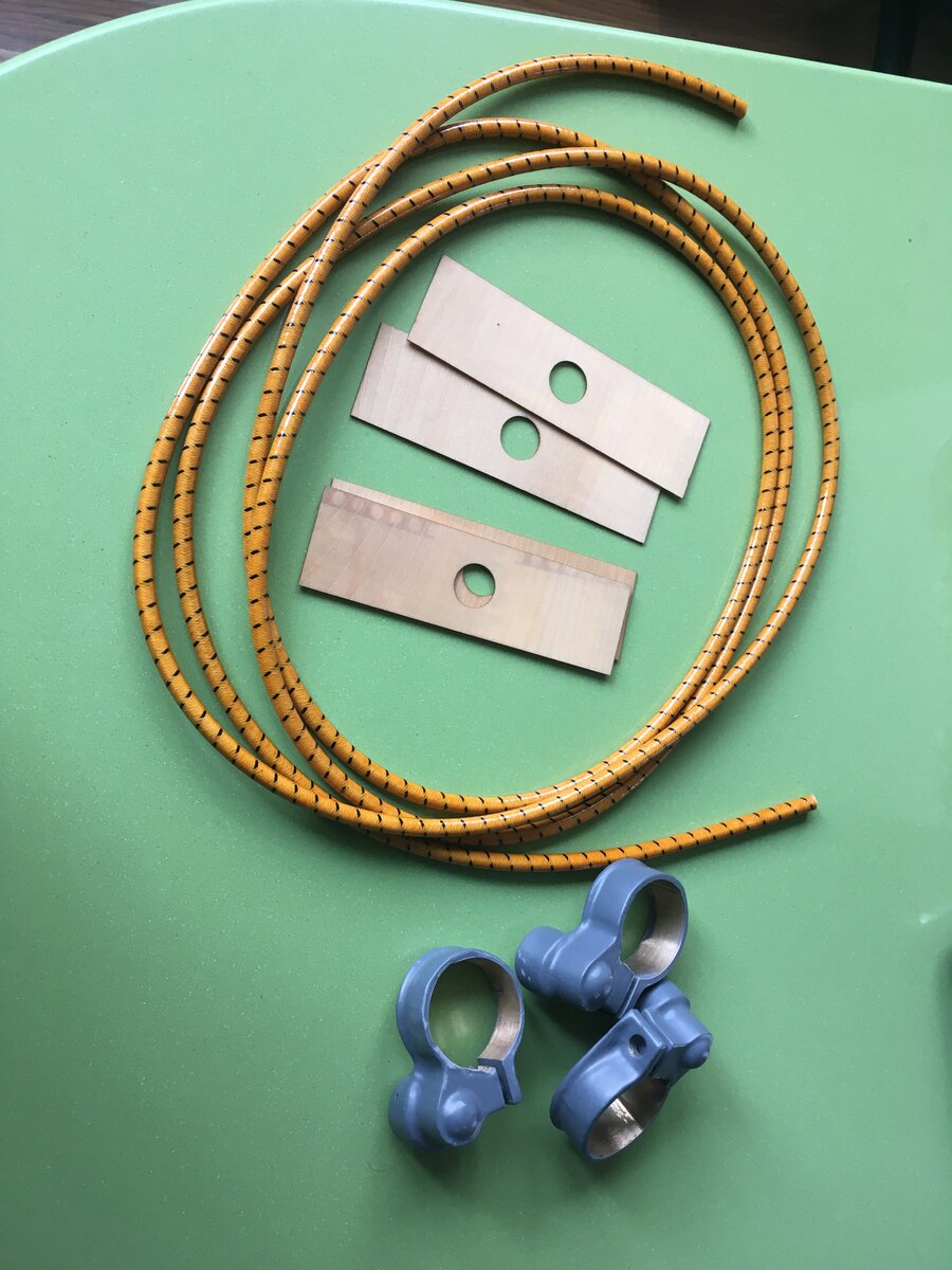

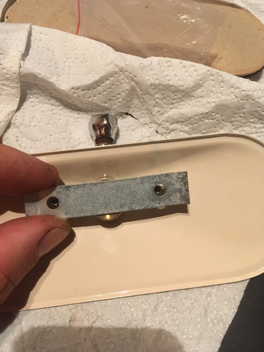

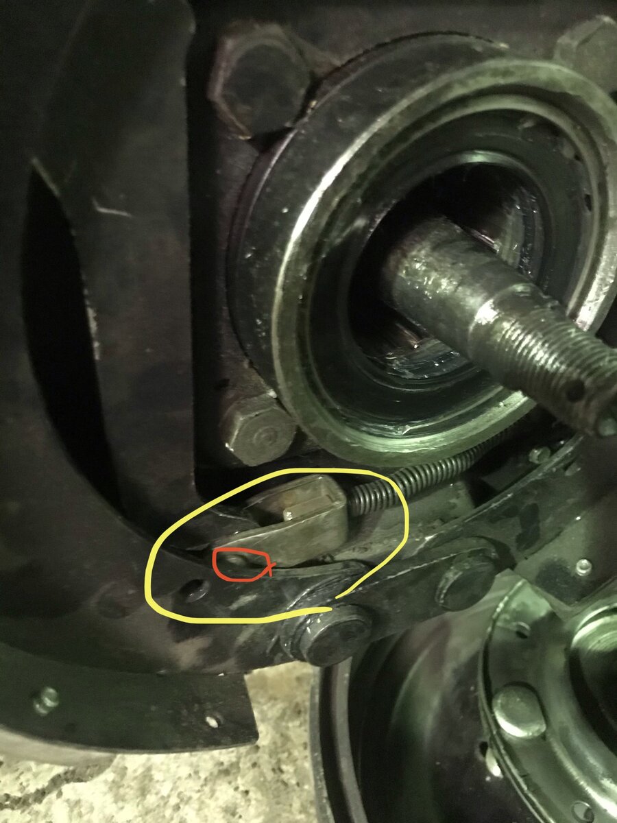

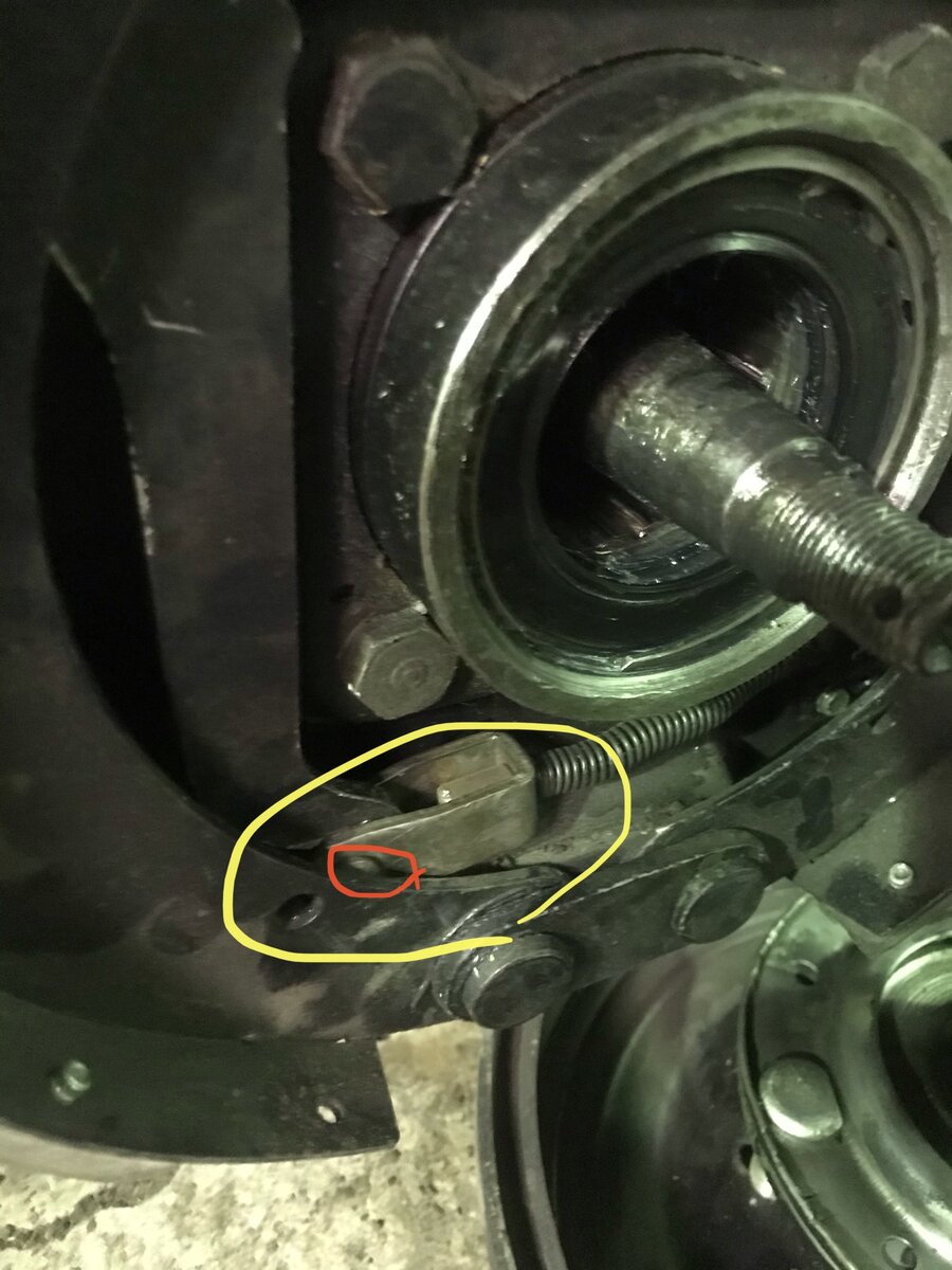

Коллеги, очередной ляп ретромагазина. Тросик интересно как я смогу смонтировать к щитку заднего моста когда пластины не сходятся??? Кто сталкивался подскажите или идти на возврат через 3 года после покупки.
5 107
3 418
О, знакомая картина. Сейчас все тросики на Волгу делают таким образом (Победовские тросики это один Волговский, распиленный на две части и с припаянными наконечниками). Ставиться это при помощи кувалдометра погромче путем обминания всего этого по месту. Ну или оригинал.
EvgenB
17.09.2015
1 235
910
Очень плохие слова в адрес обмана наворачиваются. В адрес продавцов некультурных технически -пофигистов.
JW4
05.08.2018
827
765
Минск
А просто обжать тисками и переделать отверстие нельзя? Ну или, если позволяет место, монтировать удлиненным болтом через проставку?
3 652
6 051
Я обжимал эти пластины, затем отверстия под болт пришлось отцентровать сверлом.
Ещё у меня была проблема с задеванием заклепки за корпус колодки при снятии с ручника.

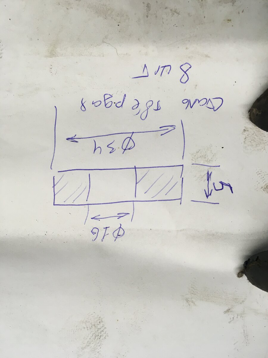

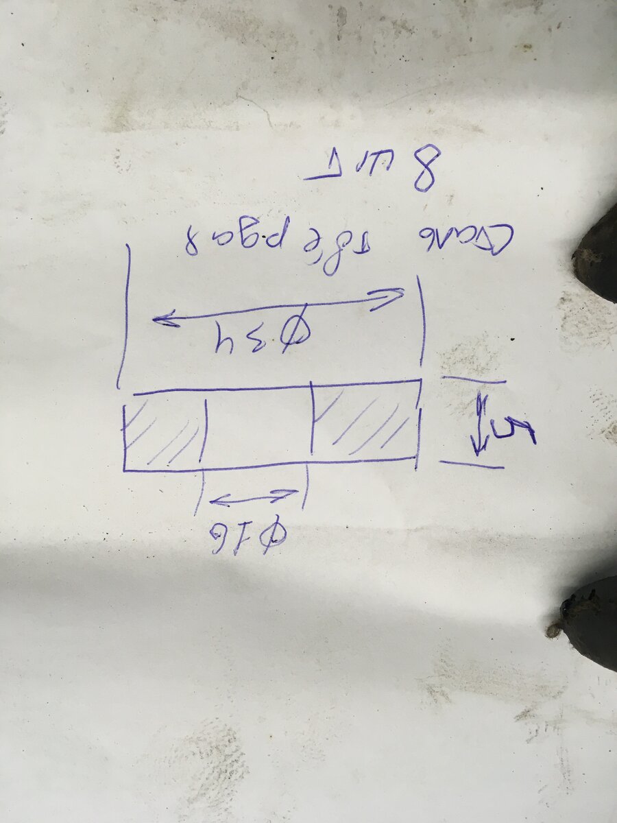

EvgenB
17.09.2015
1 235
910

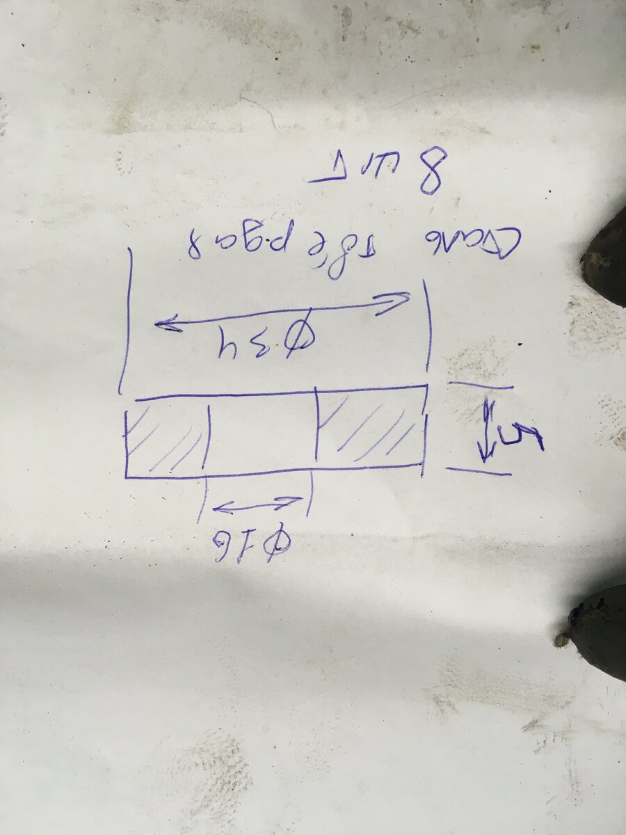

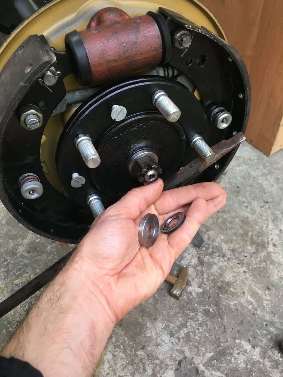

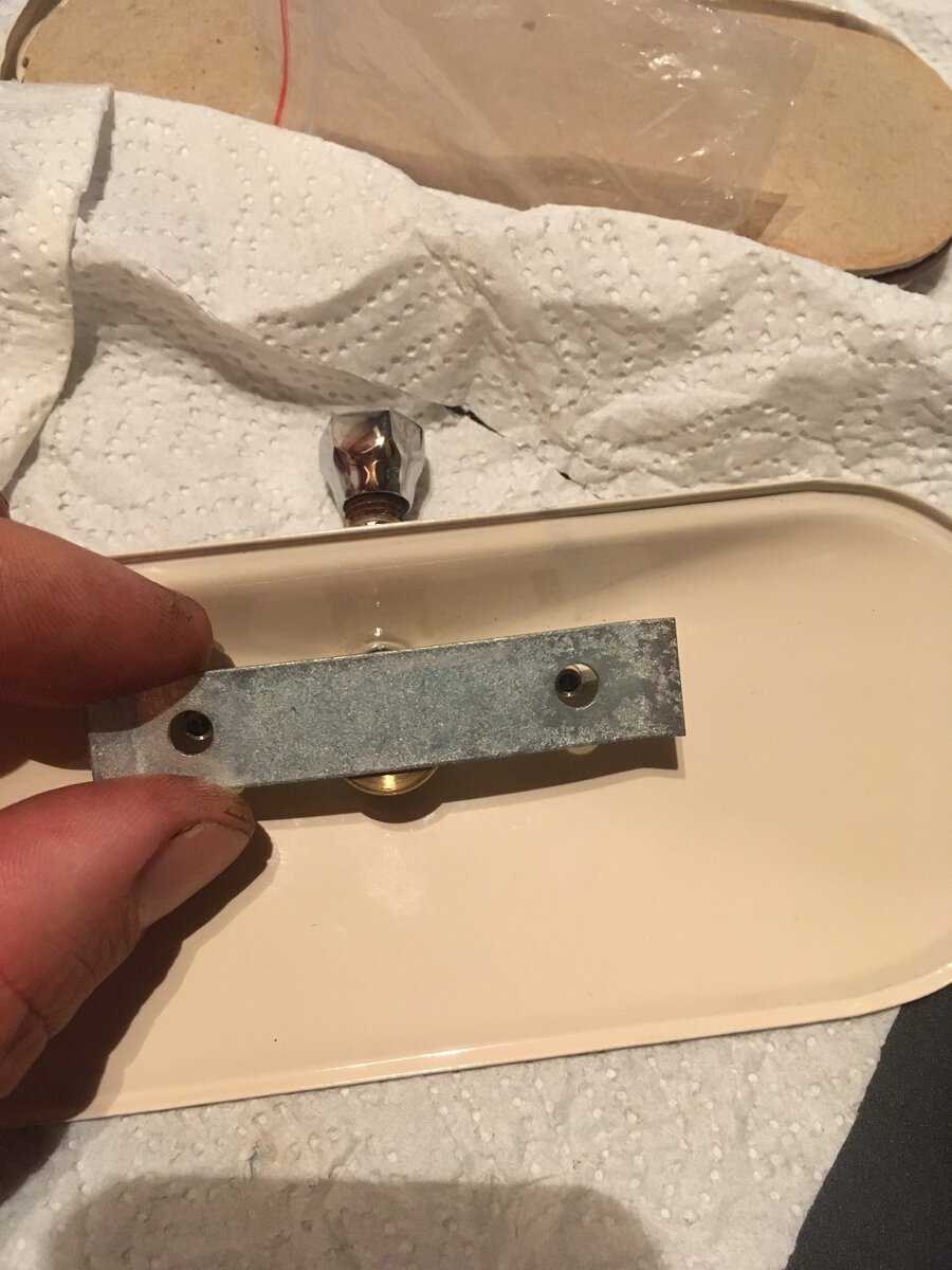

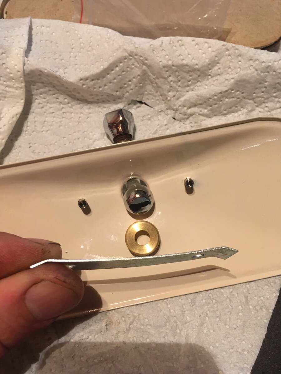

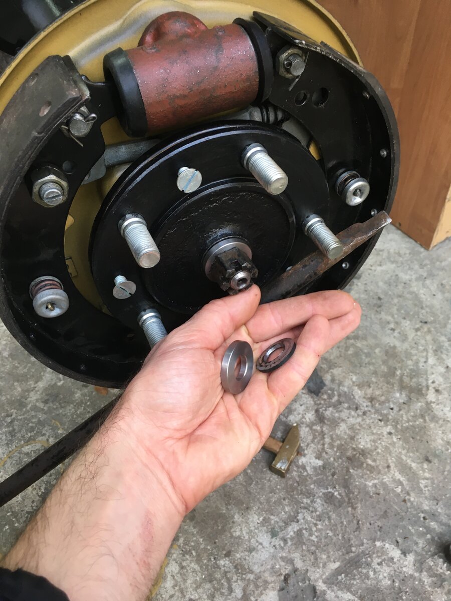

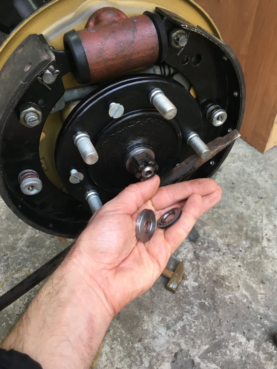

Для заднего моста рекомендую упрочнить шайбу прижимающую ступицу к оси. Родные тонкие (сминаются гайкой) и внешний диаметр маловат.плюс тепер отвестие под шплинт не за пазами гайки.

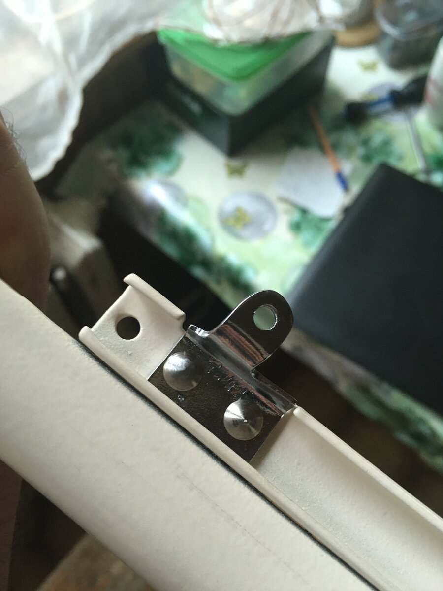

EvgenB
17.09.2015
1 235
910

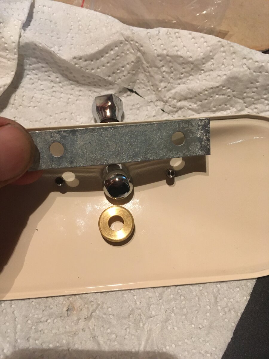

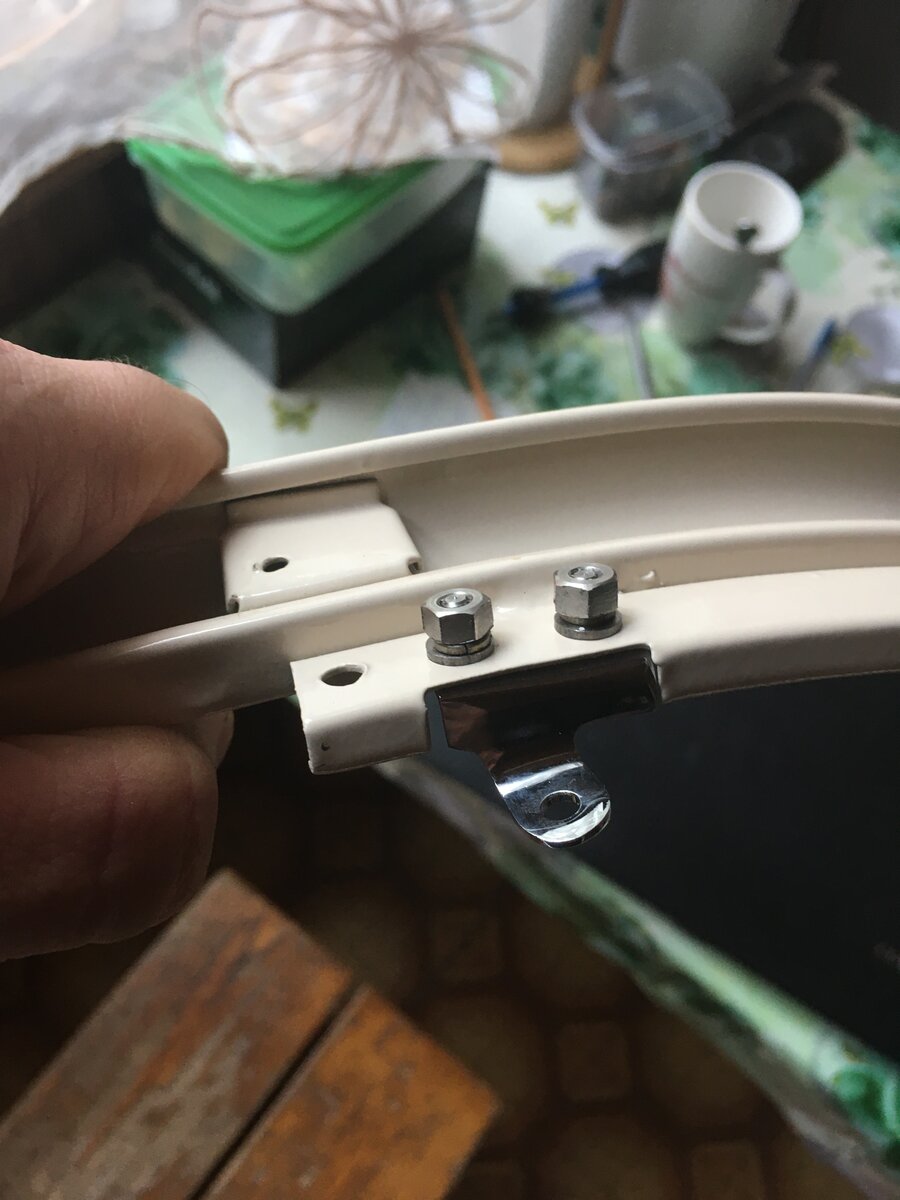

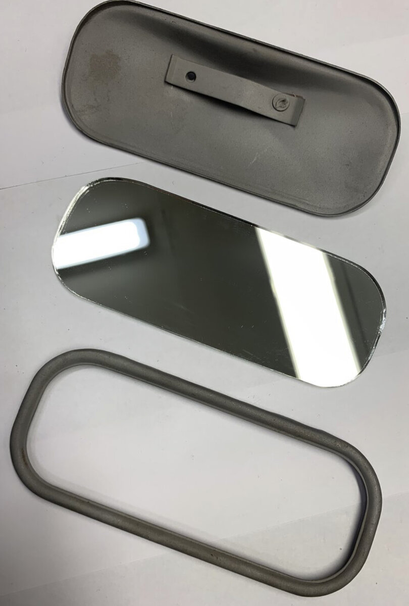

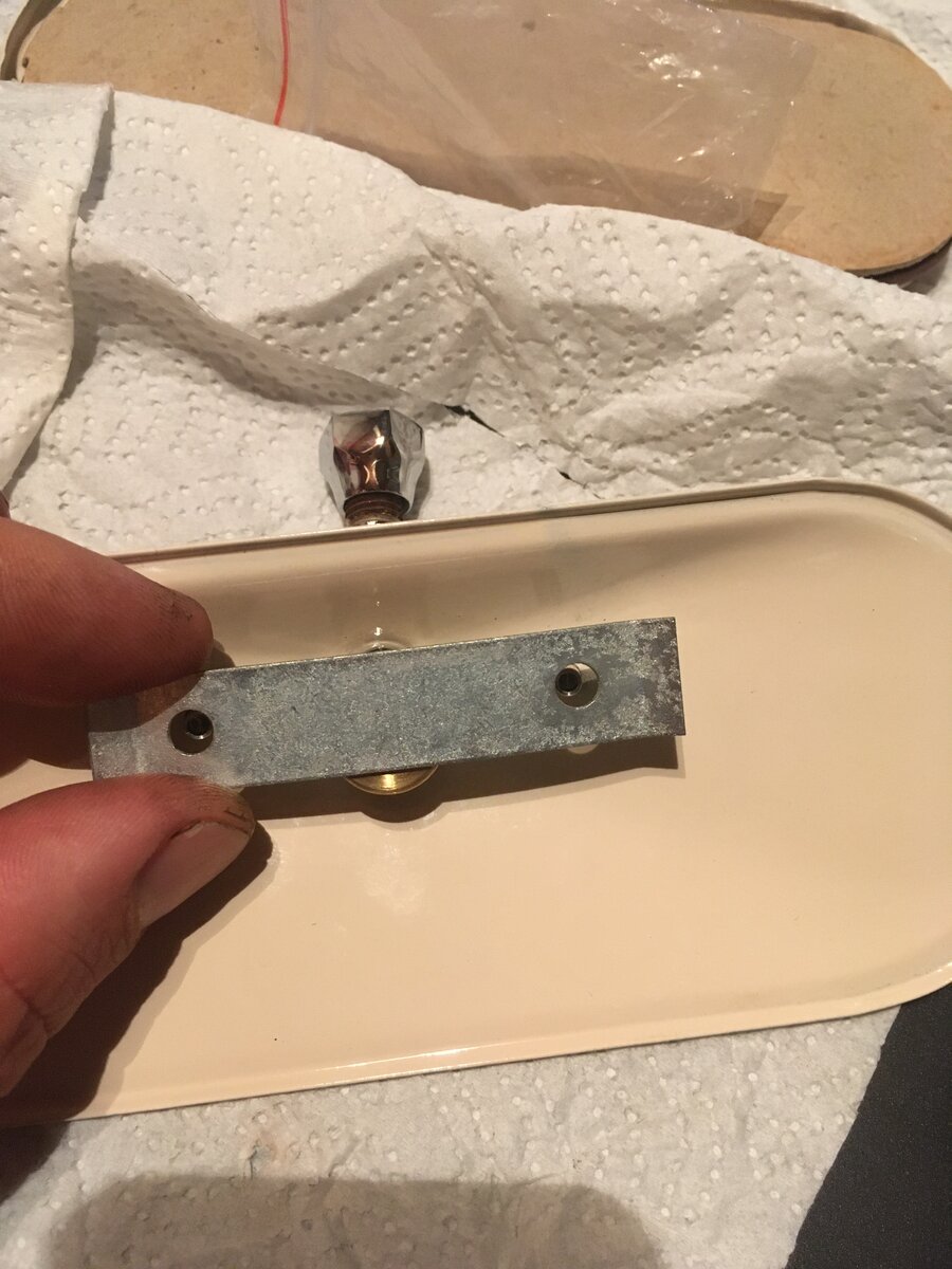

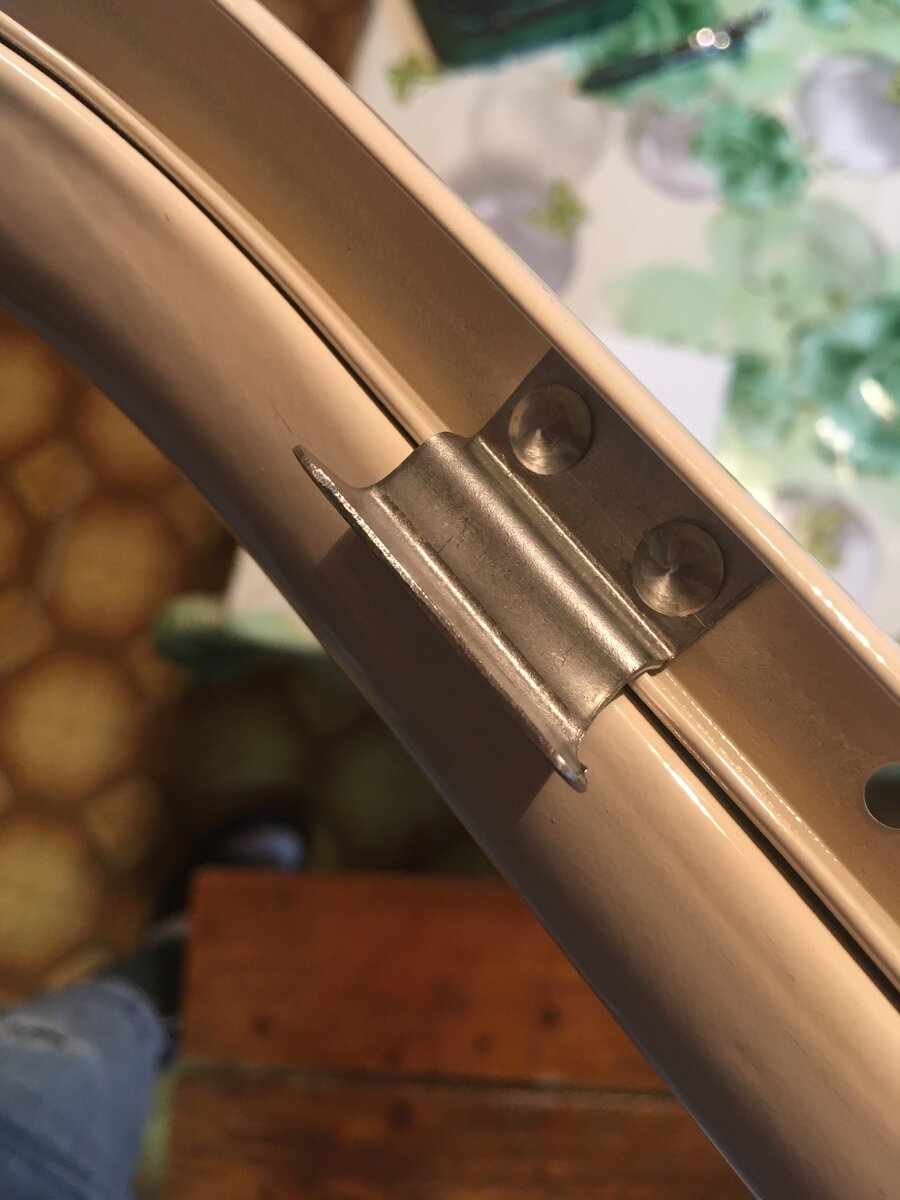

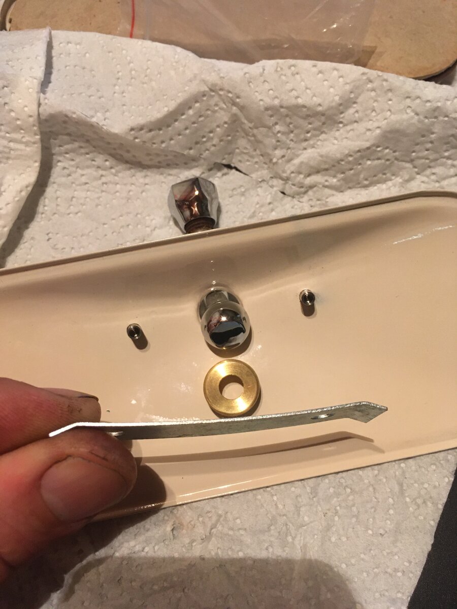

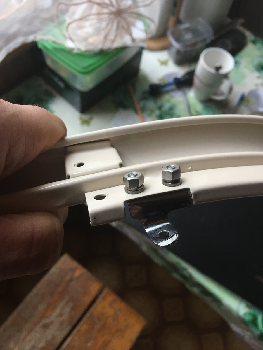

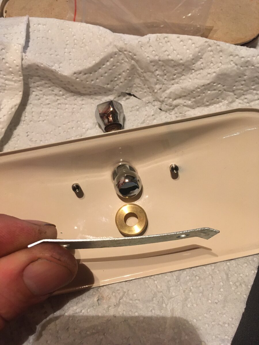

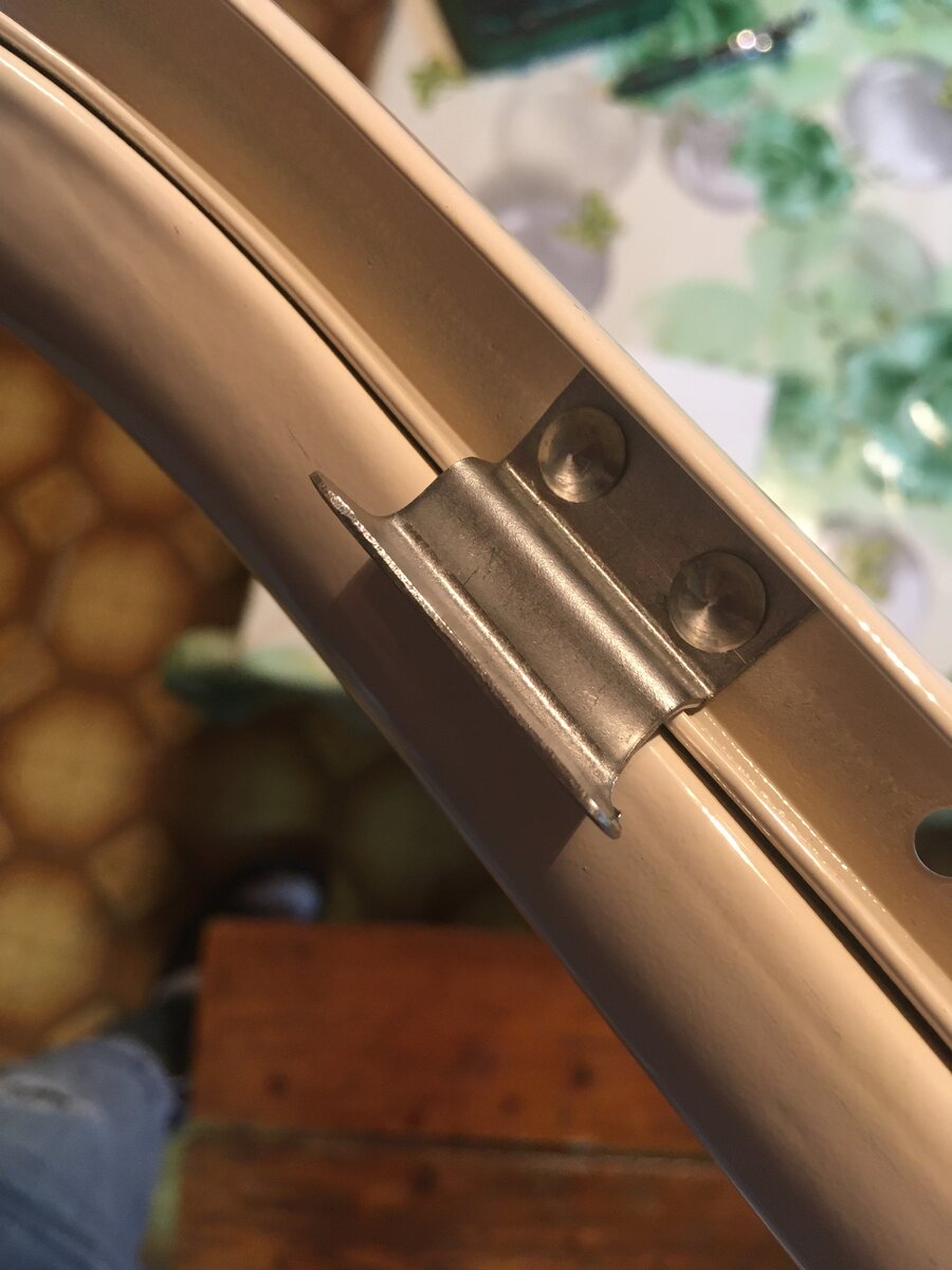

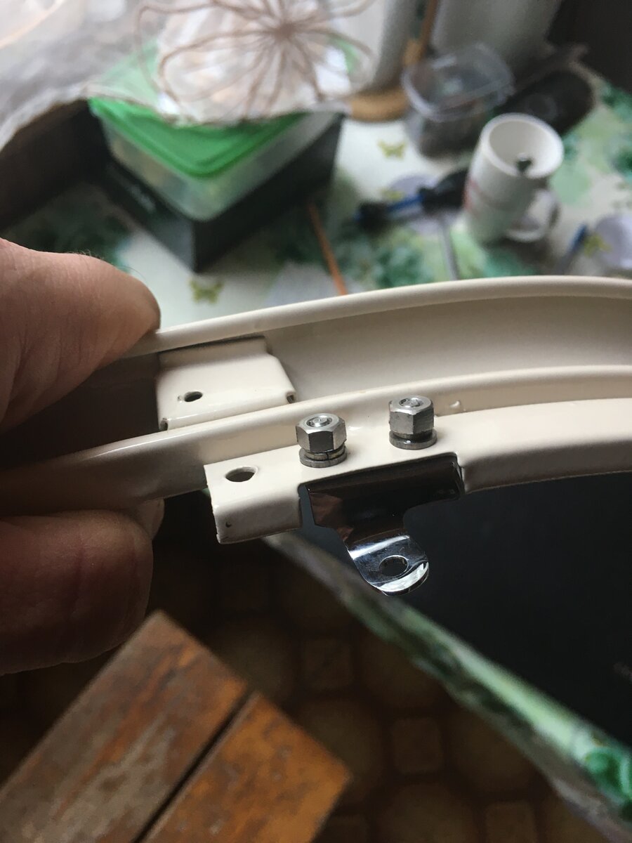

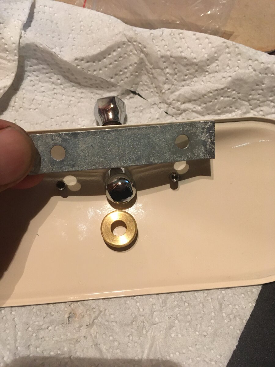

Подскажите, скоба от зеркала?
EvgenB
17.09.2015
1 235
910
Супер! Там шайба ... а то я думаю как заклёпку плющить- диаметр в пластине намного больше.
3 652
6 051

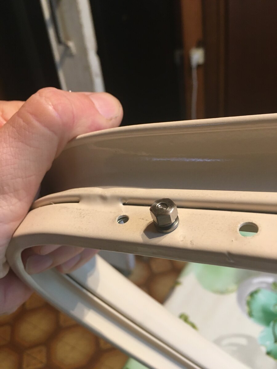

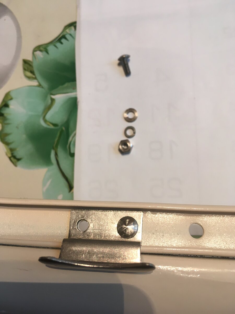

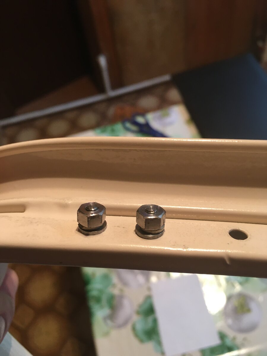

EvgenB
17.09.2015
1 235
910

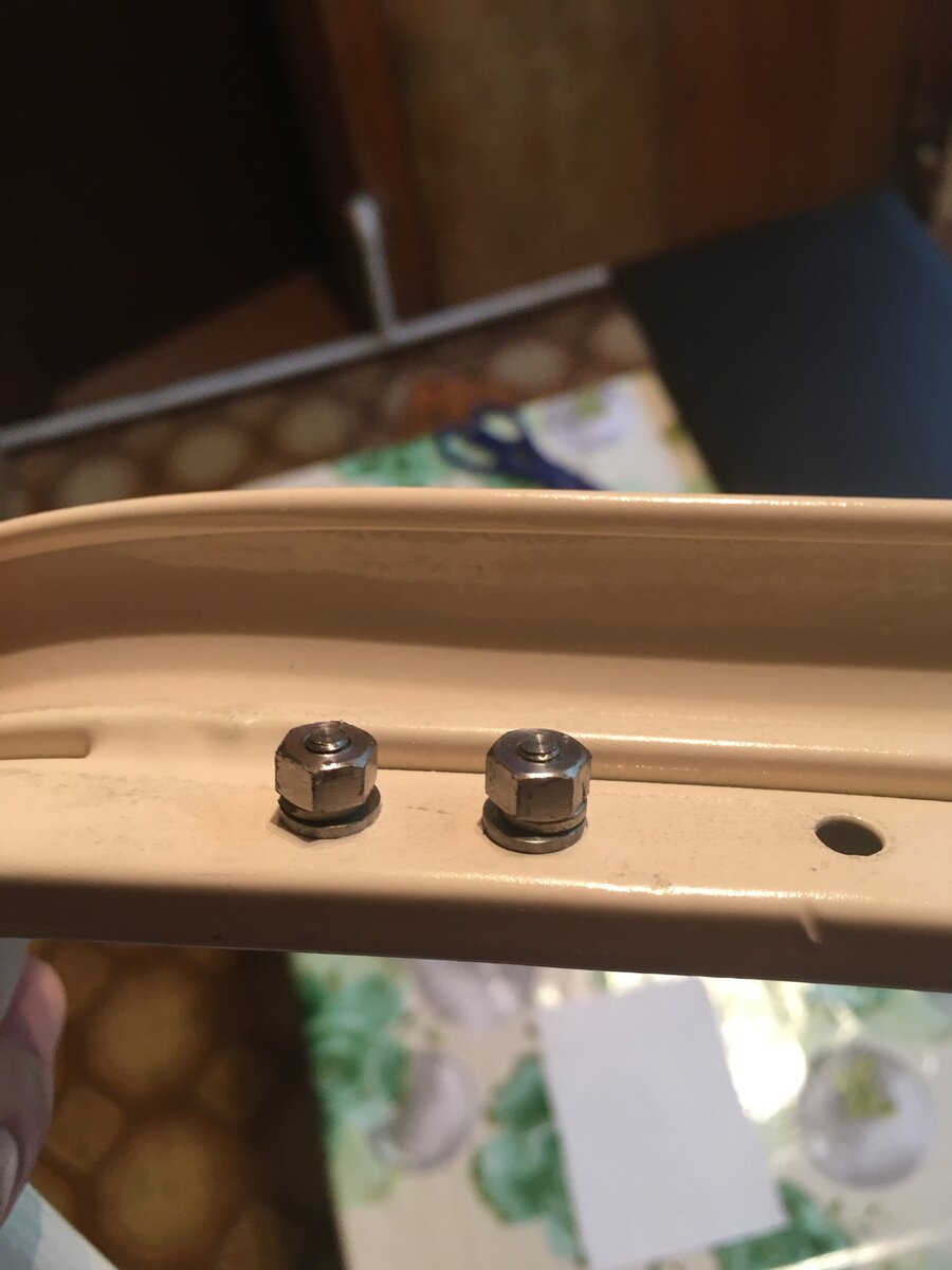

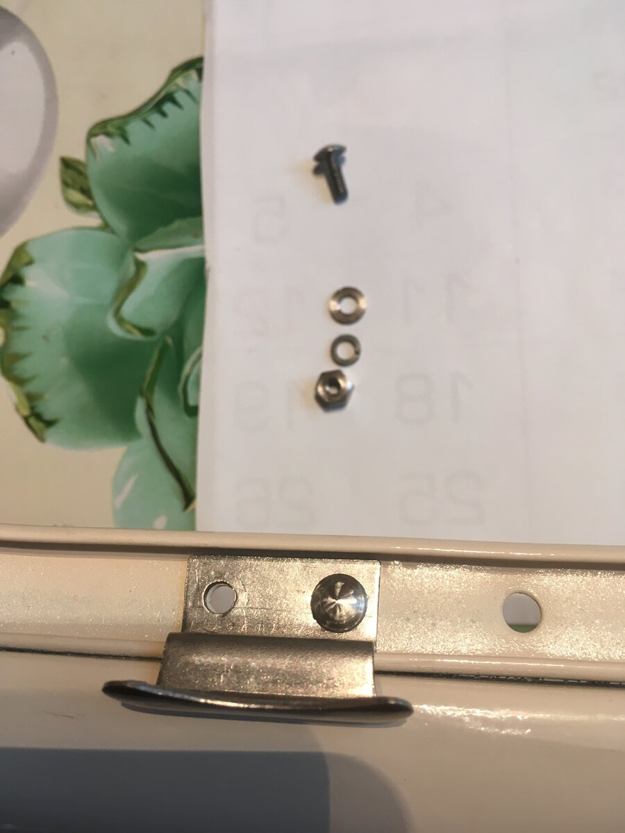

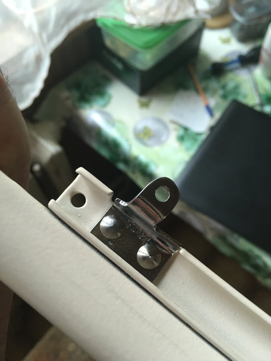

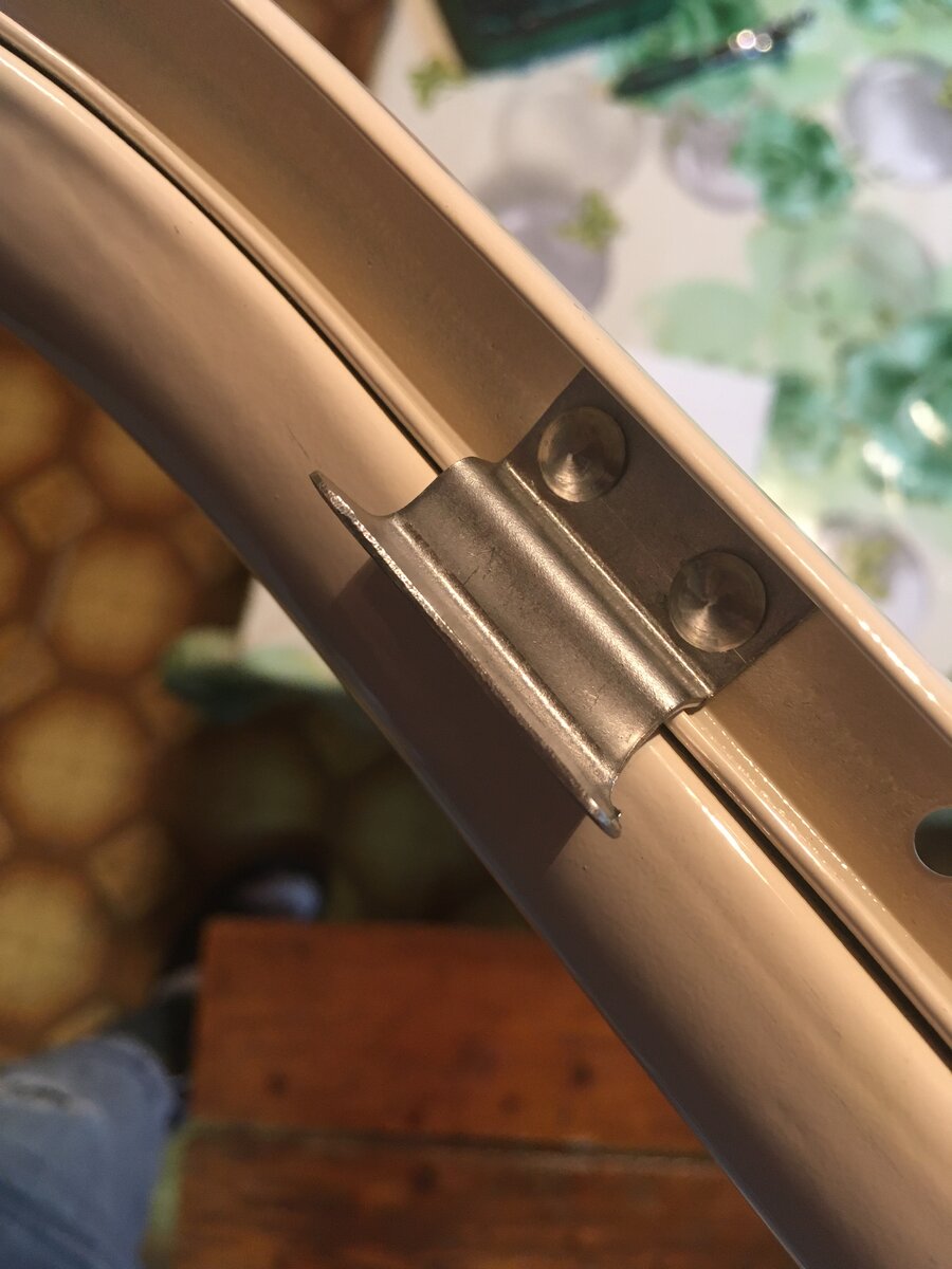

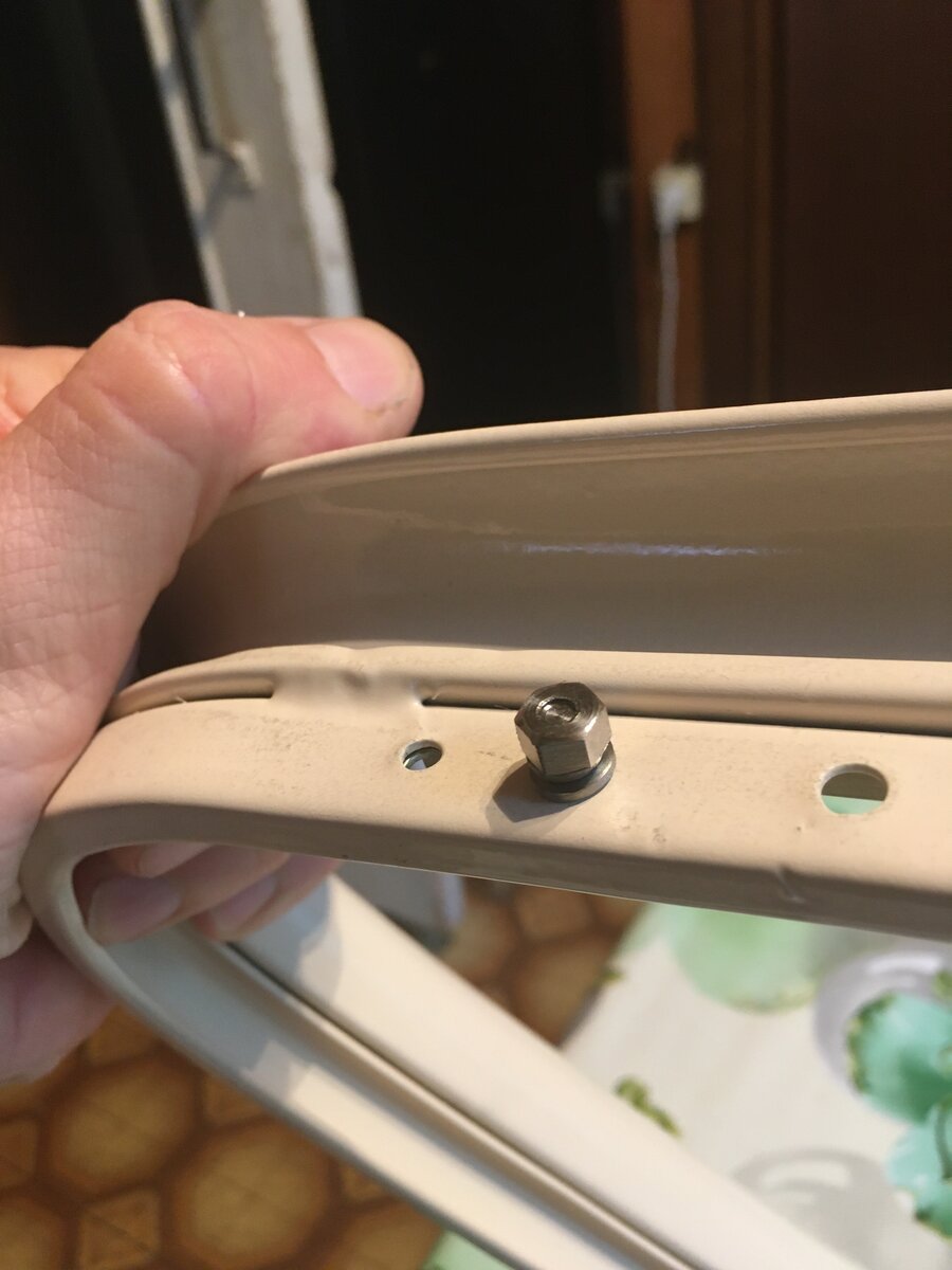

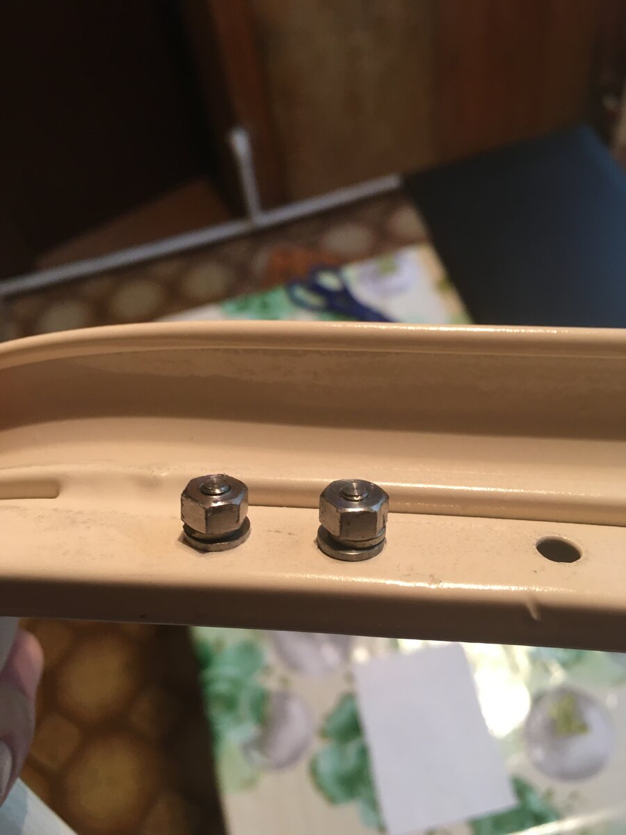

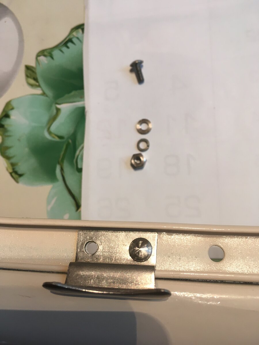

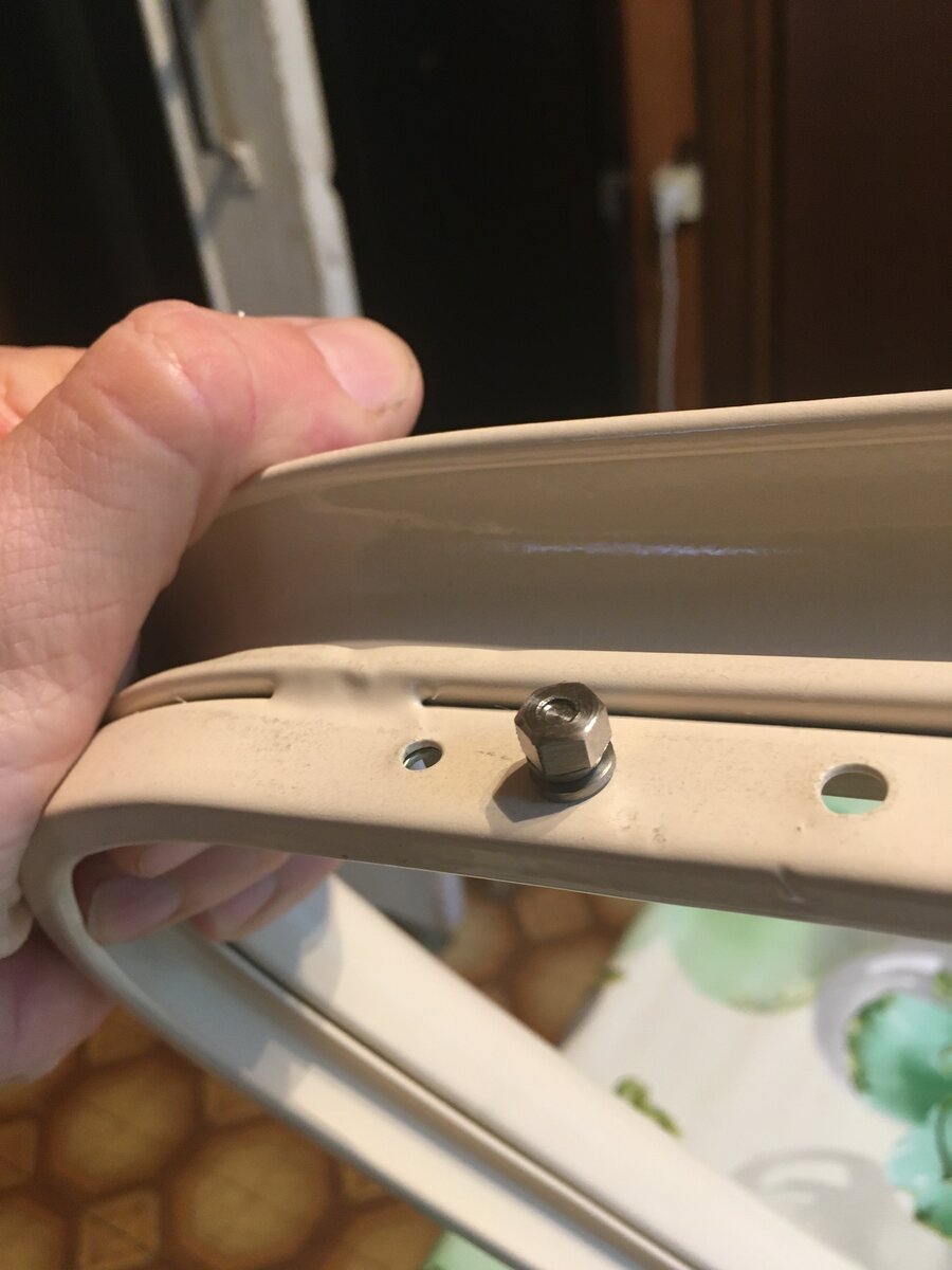

Решил крепить на болтах с гровером. Нержавейка. Токарь точит) верхние надо укоротить что б монтировалась рейка без задевания.
Тухлые яйцы не долетят))) внешне сток.... как всегда
