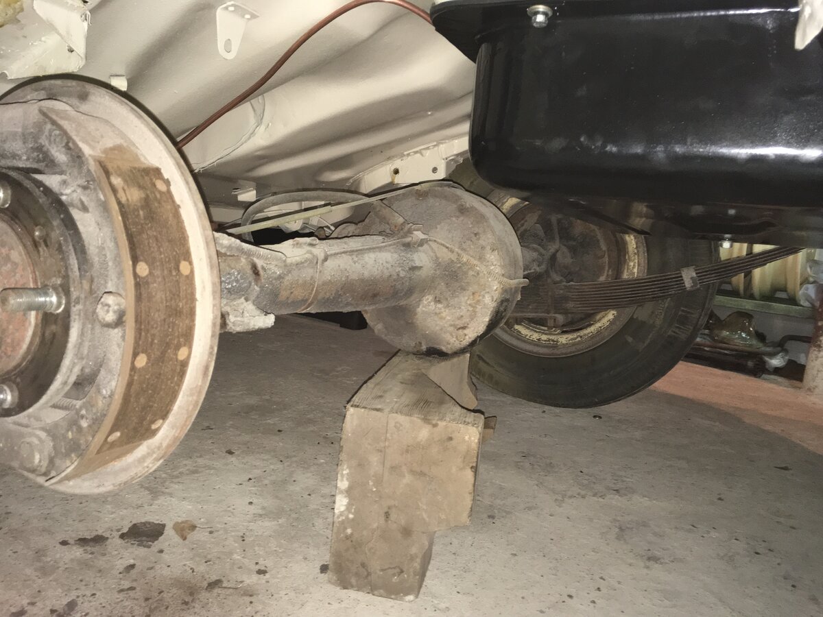

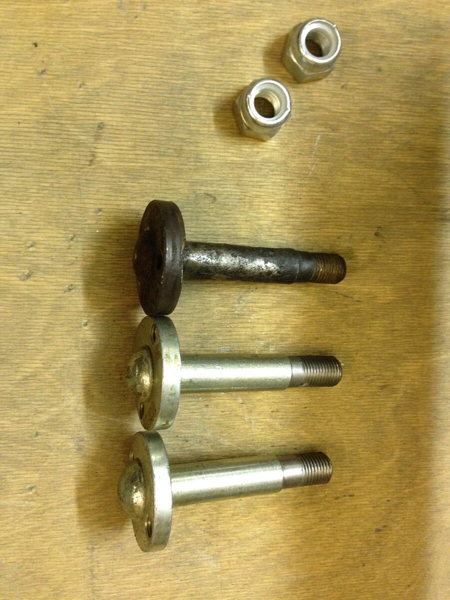

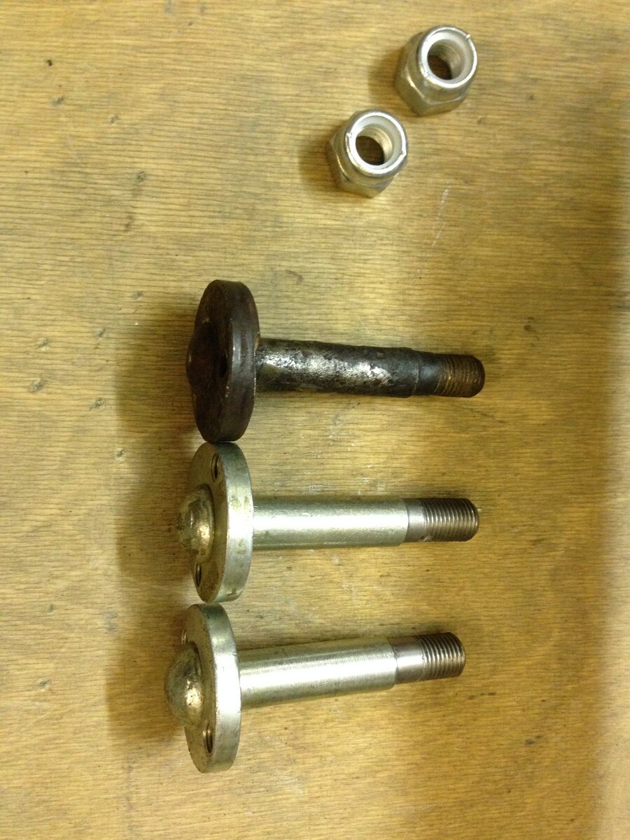

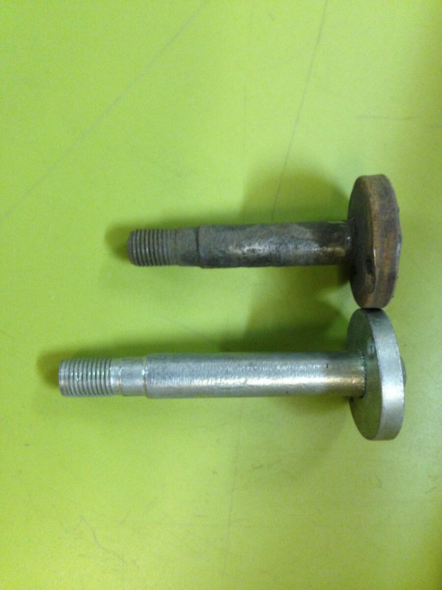

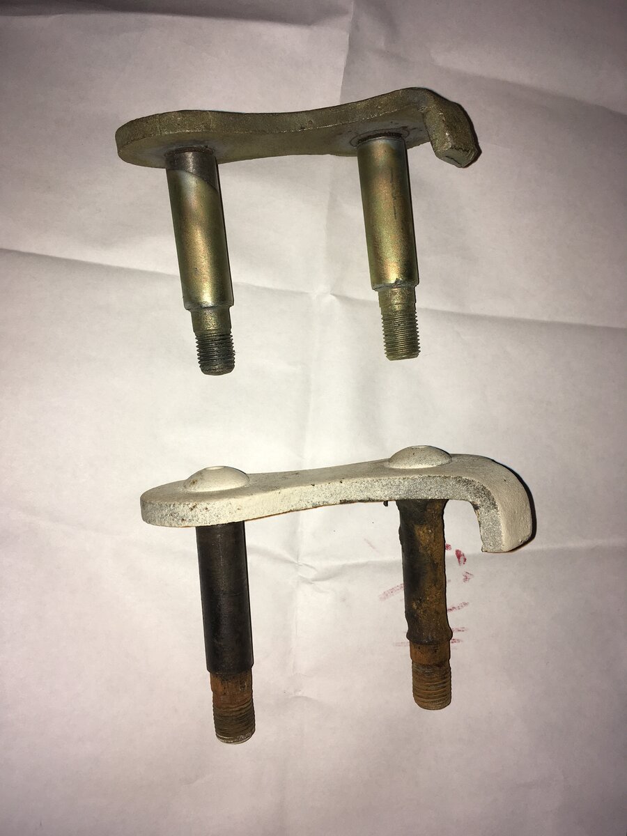

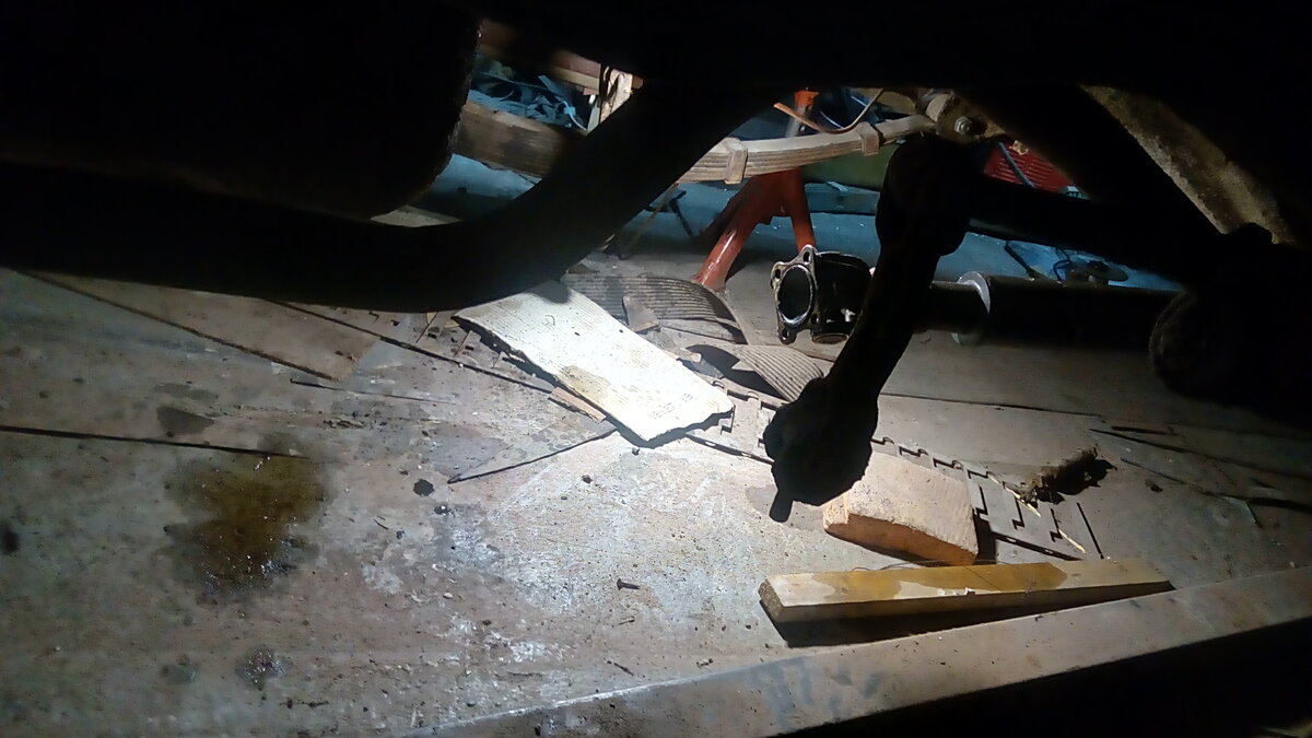

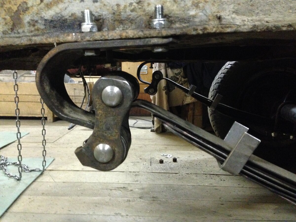

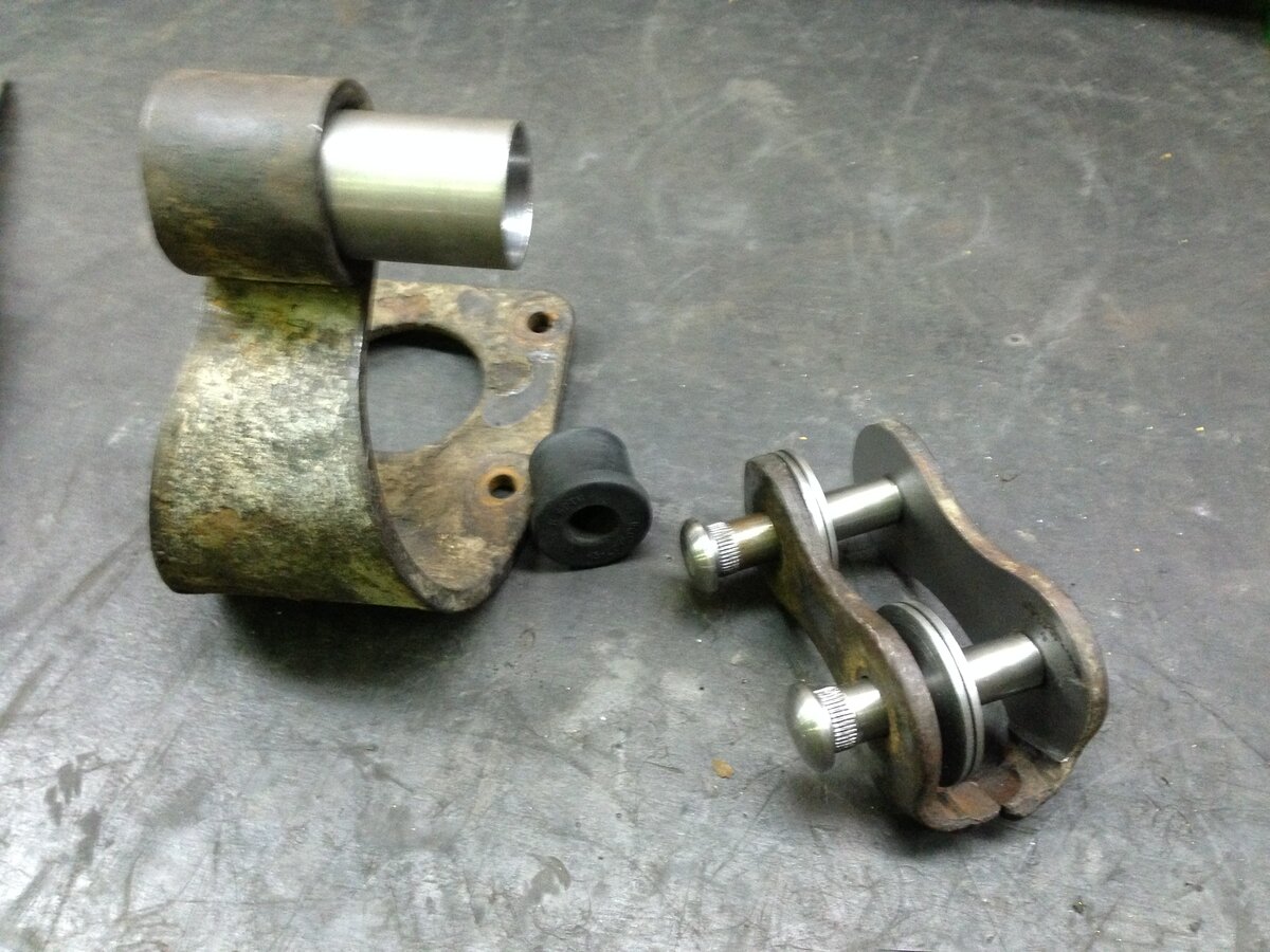

Привет всем! Скидываю задний мост на перебор вопрос возник по детальке на фото:
-у родной 16 мм палец. В запасе одна идентичная геометрией но пальцы 18 мм. Это норма или что?
Где такие новые продают, может кто видел/ у кого лишняя есть. Завтра вторую сторону отстегну)))
-или проще палец заменить один он в хлам скорродировал?

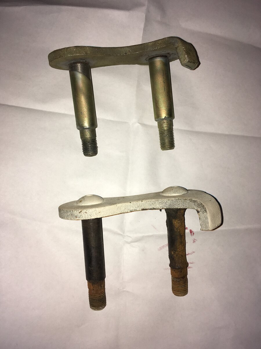

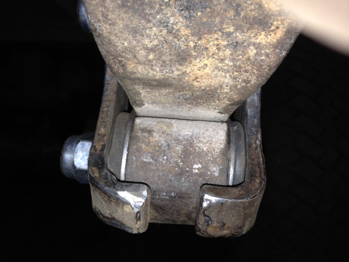

Почему на новой (одна у меня на одну сторону) диаметр больше родных? Может от ГАЗ 21?
Видимо надо будет стачивать под родной вариант и буду втулить через ПОМ (полиекстметилен) , т.к . Напрямую палец-резина это дерзко и не долговечно.

мне кажется у тебя просто второй палец тоже сработался.
там ни какие втулки не прусмотрены не из экономии, смысл в том что ризиновая втулка не должна скользить, она должна "прилипнуть" к пальуц и к внешней обойме и скручиваться во время хода рессор, бла ход этот не велик весьма.

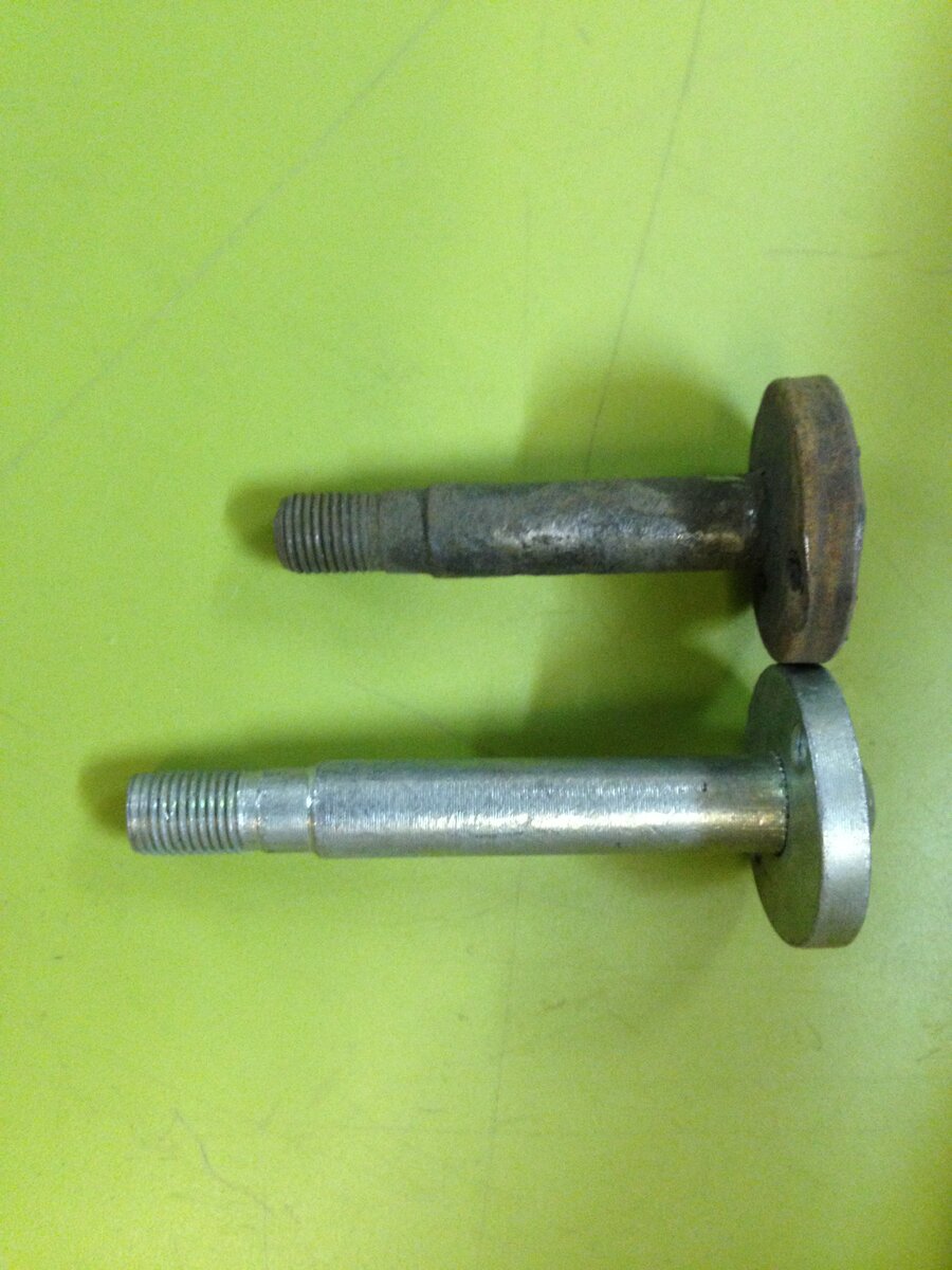

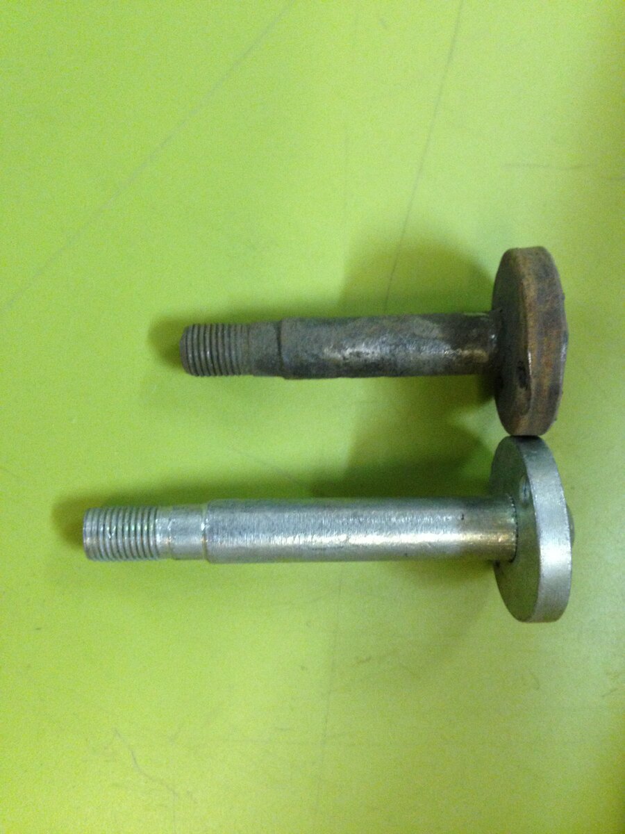

Так на новой серьге какой диаметр пальца? Чертеж бы подсказал. Никто не видел?
4 377
6 552

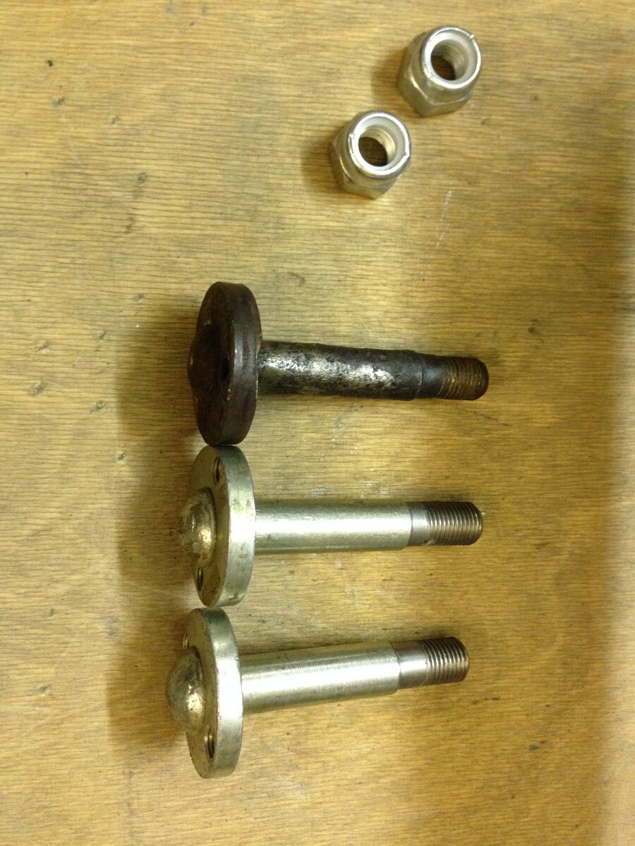

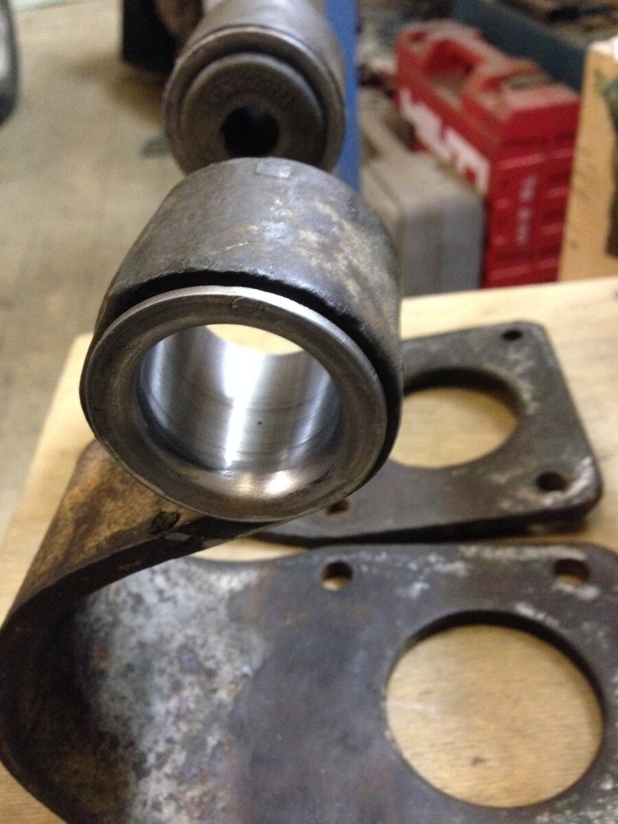

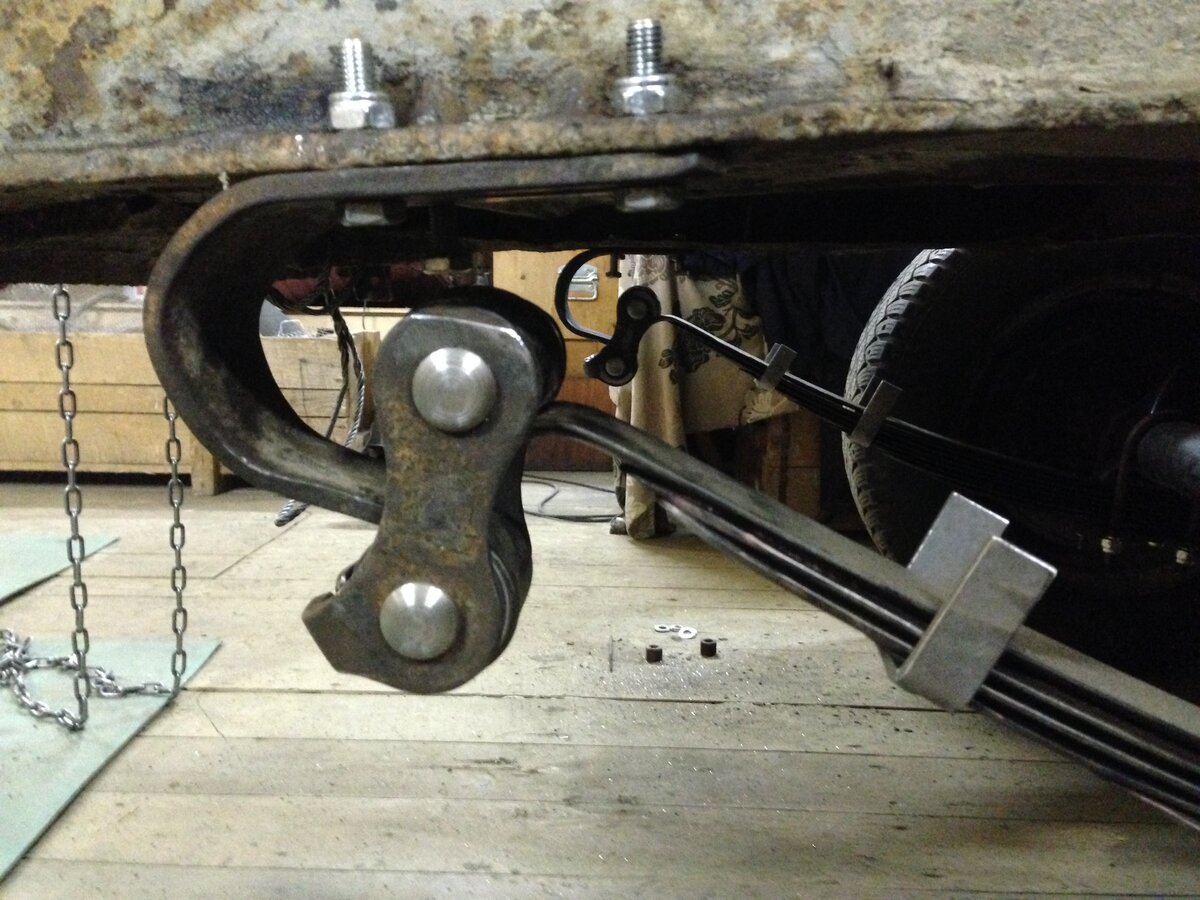

Отремонтируй свои, замени пальцы, выбиваются нормально. Плоскость внутреннюю на шлифовальном выровнять до устранения выработки, пальцы токарь с накаткой сделает и в путь.

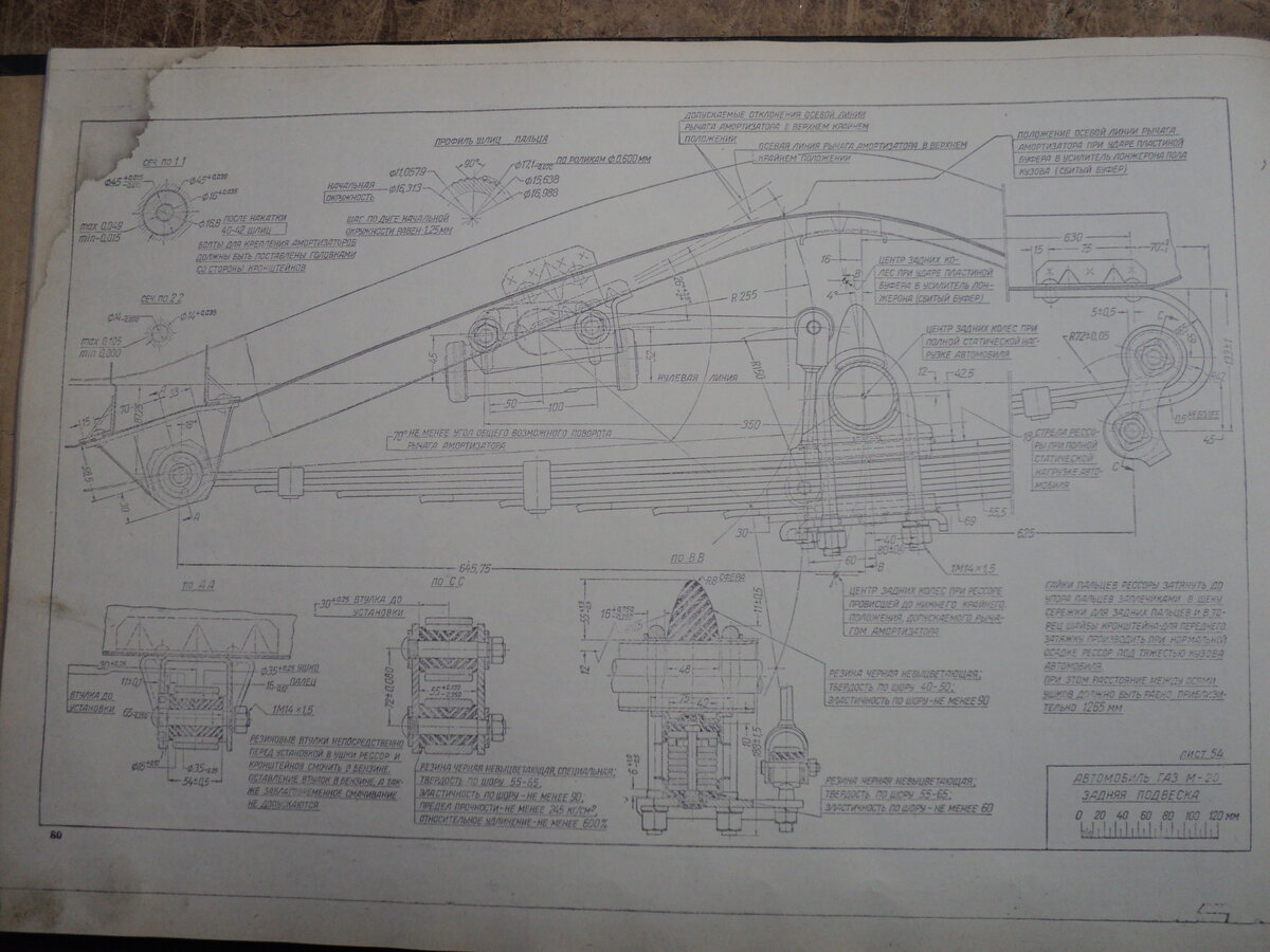

Вот чертежь)))
По пальце смотри А-А; С-С; 1-1

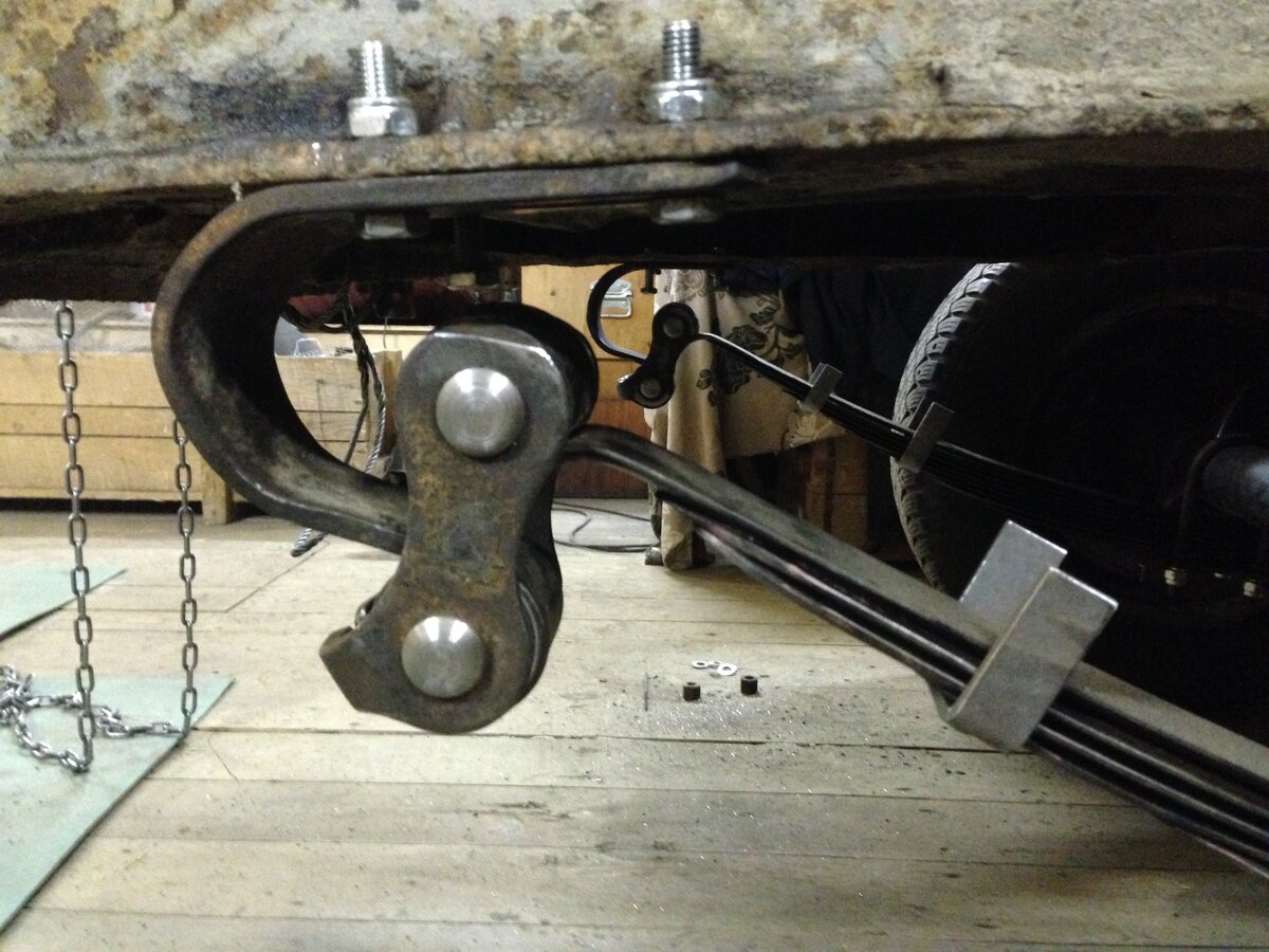

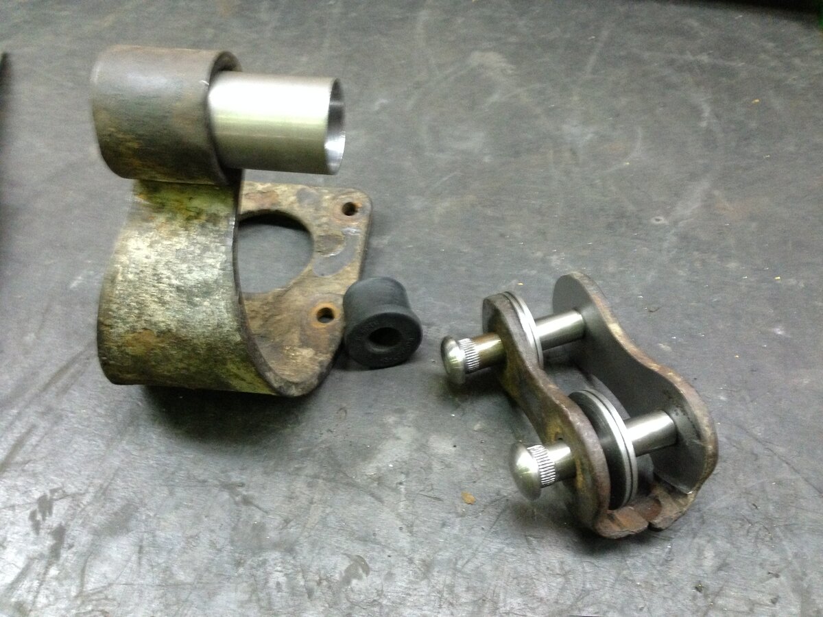

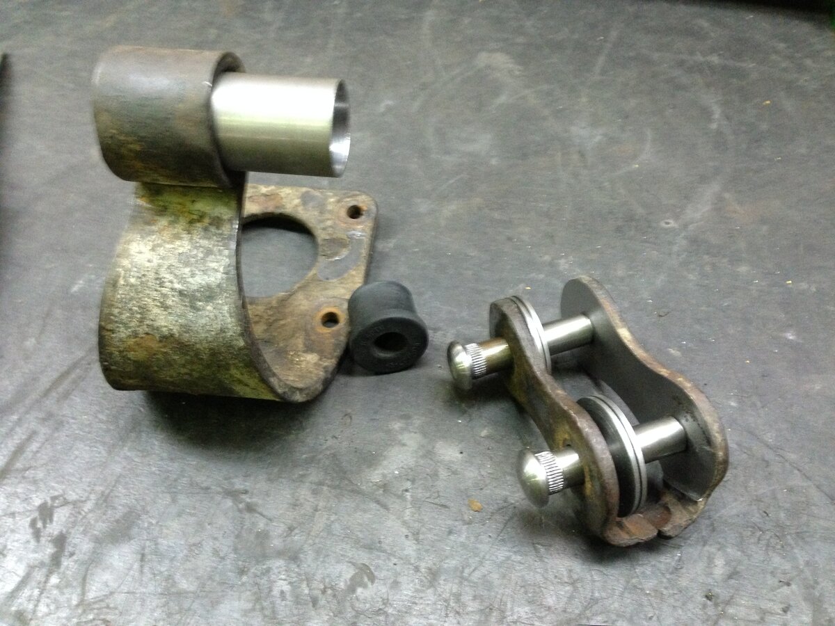

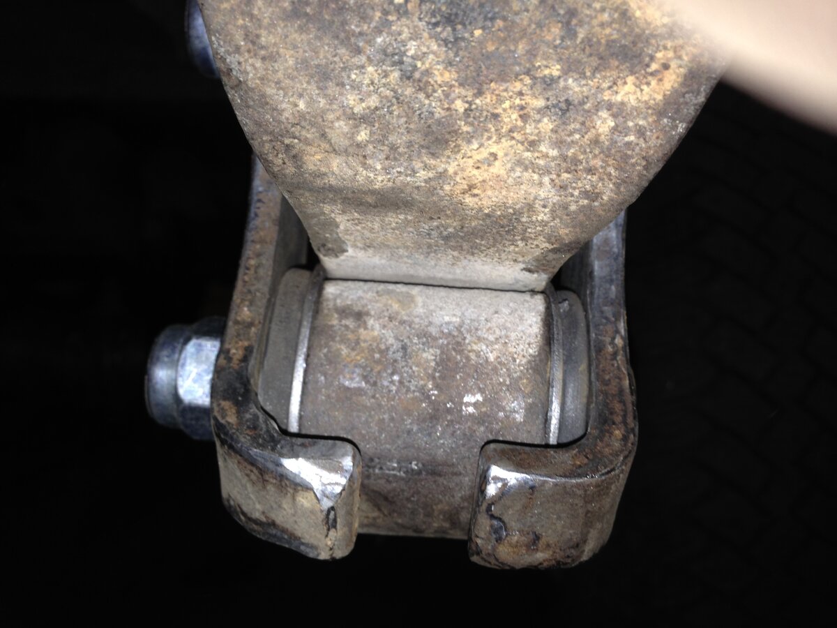

А это мой ремонт, тоже все усталое было, шайбы которые на пальцах не стал ставить

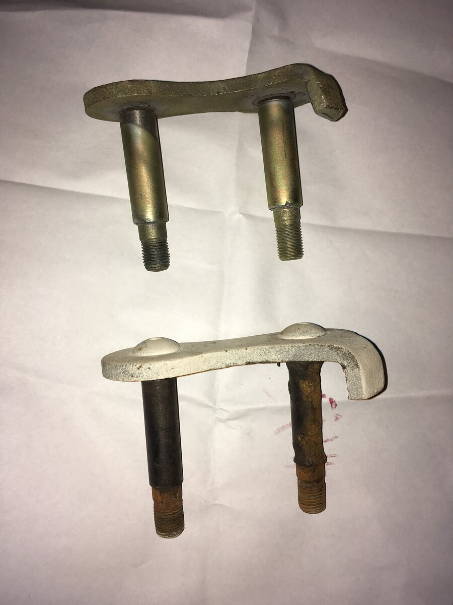

Палец ф=16мм

Сами шайбы и более длинные пальцы у 24ки, можно проточить дальше и нарезать резьбу

Тогда я в ступоре. На запчастевой (на фото в цинке)диаметр 18 мм. Габариты все кроме диаметра под втулку РТИ идентичны.

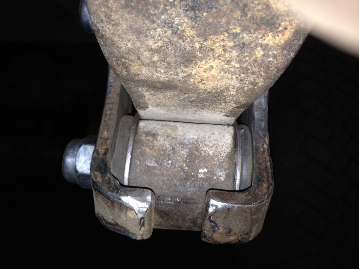

Артём, про *прилипнуть* это конечно интересно. В литературе принцип работы этого сочленения встречал?
Если резина не облита вокруг закладной или между ними, всё будет ходить и изнашиваться ускоренно. тут не сайлент блок. Вообще не уверен про принцип Прилипнуть. Резинка выполняет функцию буфера не больше на мой взгляд.
9 210
9 816
Скручиваться не должна)
Но и болтаться тоже не должна)
Это такой узел волшебный)) можно втулку поставить, но тогда смазывать нужно...
а там кстати шайба играет роль втулки)
4 377
6 552
Тоже так размышлял, потому шайбы для серьги и заказал, но в конструкции их нет. Сборка легкая, серьга пальцами входит в резинку плотно но не с натягом, при стяжке контролируется толщина резинки между щеками и рессорой, от затяжки и обжимает палец и к щекам плотно прилегает. Полусальенблок какой то получается)
Ну вопервых я действительно читал, когда интересовался этим вопросом, собственно у этих резинок не просто так есть буртик. По правилам (если я не ошибаюсь) эти резинки перед установкой нажно окунуть в бензин, а пальцы тоже вытереть насуха от смазки. После установки на машину, сразу затягивать гайки до упора не следует. Сперва багажник и салон необходимо загрузить паловиной массы от полезного груза, после чего затянуть все палицы до конца. Тогда эти втулки работают так как надо они от среднего положения в обе сторон скручиваются при работе.
Согласен это немного странное техническое решение но так оно должно быть в теории на практике можете делать как вам угодно.
Терпеть немогу когда со мной спорят.
Господа победоводы со стажем, вы два двоешника, двойка за домашнее задание каждому, вы вообще учебник открываете? Или лепети вашу машину из головы? ))
4 377
6 552
Целиком и полностью, это и имел в виду постом выше. Работа полусайленблокова)

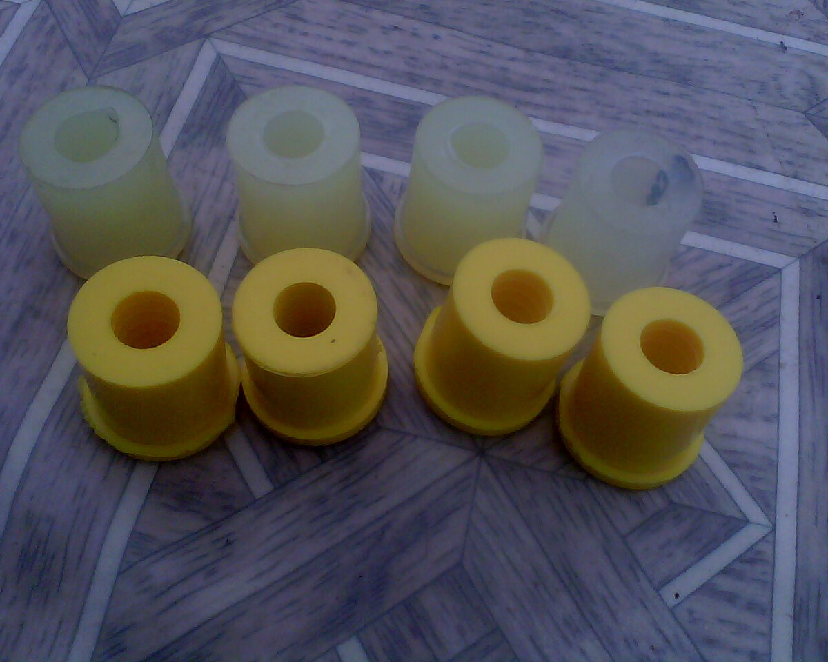

16 290
10 589

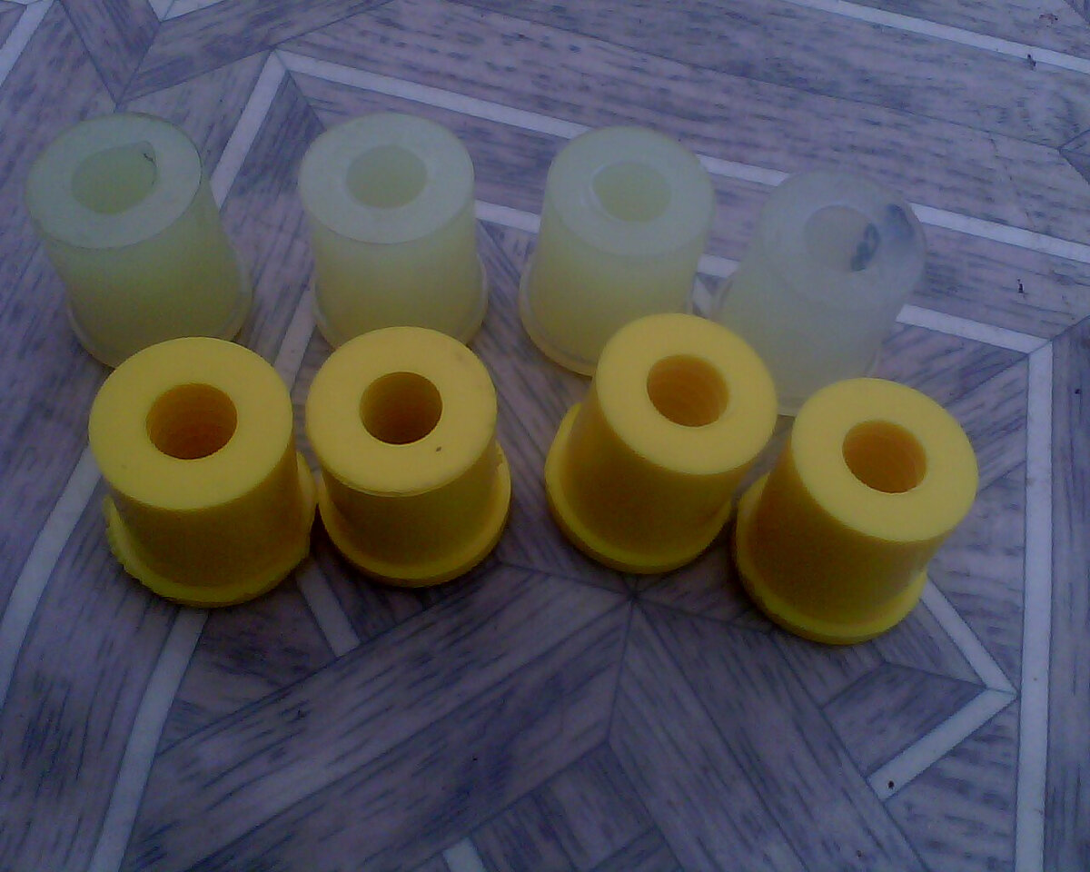

Я ставлю белые полиуретановые все отлично работает ни скрипов и сильного износа нет.
Реакции: EvgenB
EvgenB
17.09.2015
1 235
910
У резины остаточная деформация может быть до 30% легко. Полиуретан имеет 10% пластической деформации и всё, затем все стабильно. И по износу на несколько голов лучше резины. Их буду ставить из ПУ. Спасибо всем за участие в вопросе!!!
Скорей всего, серьга с армейских прицепов, их было много, полевые кухни, электроагрегаты, компрессоры ....
EvgenB
17.09.2015
1 235
910
Понято! Спасибо. Учитывая дискуссию выше буду её ставить. Эффект *прилипания* выше.
