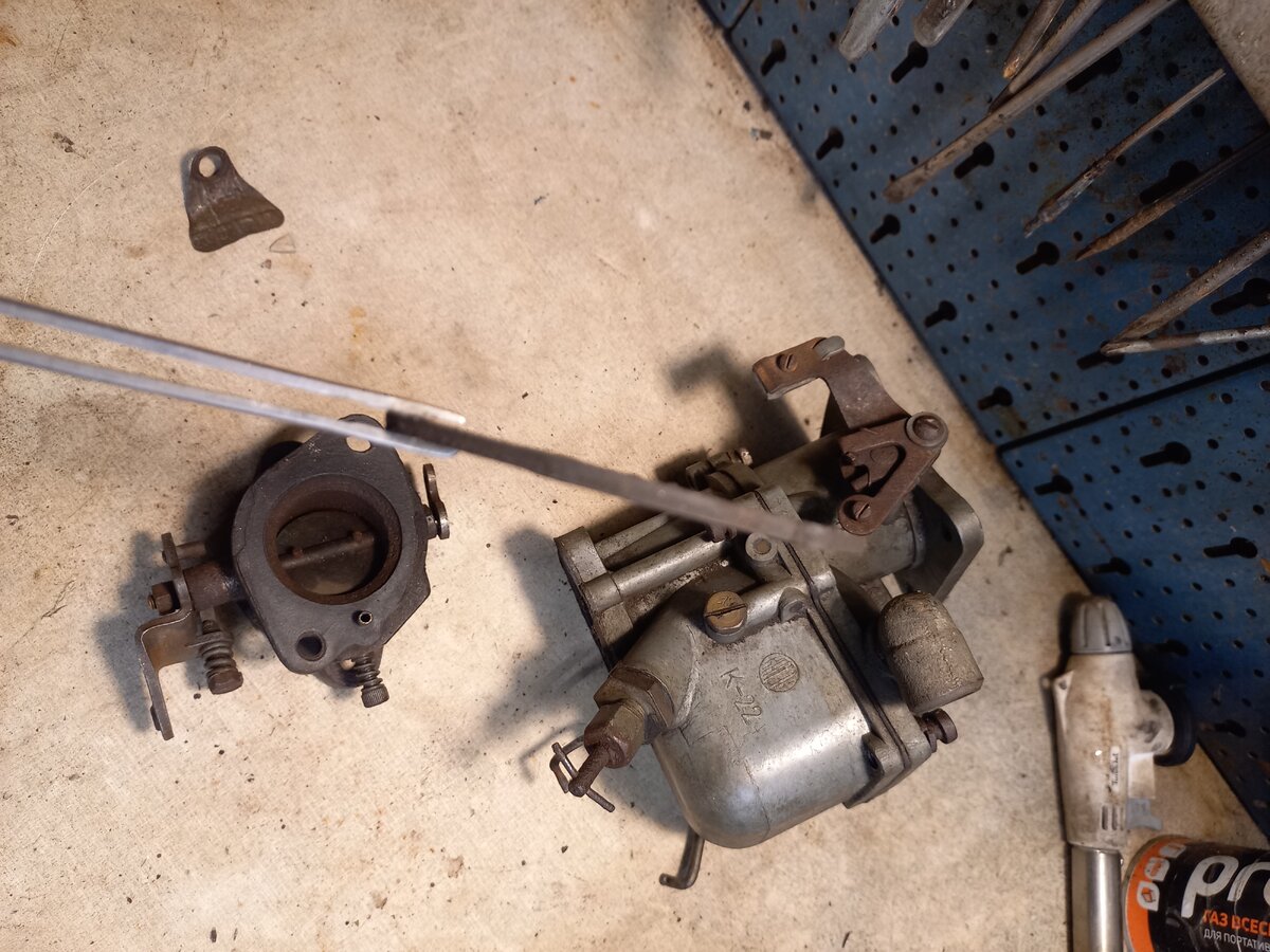

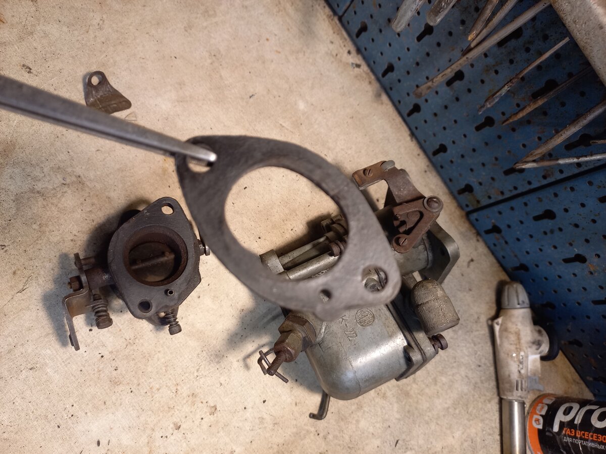

Примерно понятно.
Толщину можно определить по эмульсионной трубке, которая торчит из нижней(чугунной) части карбюратора.
Реакции: Mihabul, СЭМ и EvgenB
HistoriK
14.02.2011
2 283
7 553
Карбюратор с картинки очень редкий. На поздних карбюраторах к22а этой прокладки уже нет.
Реакции: EvgenB

Вот вопрос, нужна ли она… на следующих моделях и более поздних 22А?
HistoriK
14.02.2011
2 283
7 553
На поздних нет, не нужна. Видимо просто упростили конструкцию, там стоит 3 прокладки - две картонных, одна из текстолита(?). На поздних просто одна из картона, бензин не кипит, все хорошо. Тем более на поздние карбюраторы её установить не получится-разные нижние части, отличия смесительных камер и пр.
Заколхозить можно, но по факту она не нужна.
Реакции: EvgenB
EvgenB
17.09.2015
1 235
910
У меня получается ранний к22А, возмущался что за патрубок торчит. Если не сложно замерь штангелем толщину, у меня был просто толстый паронит в несколько слоёв
HistoriK
14.02.2011
2 283
7 553
Я этот карб поменял на радиатор) Попробуй по высоте патрубка сделать +2 тонкие картонки, ошибиться трудно

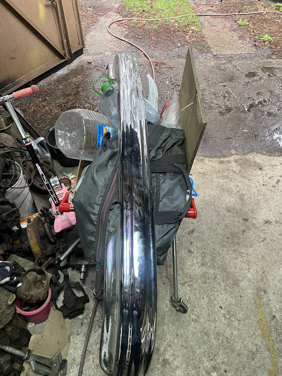

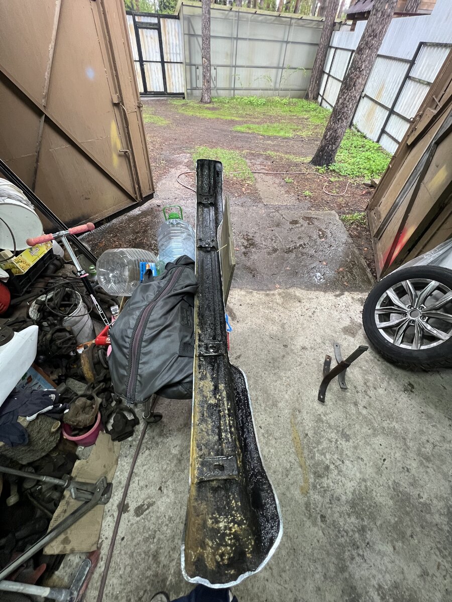

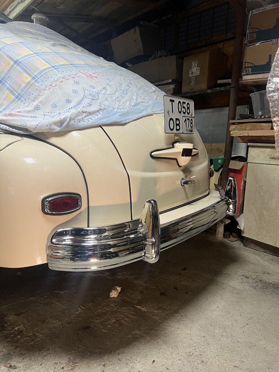

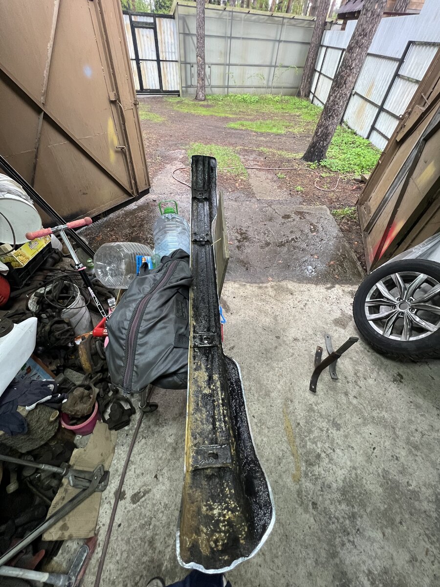

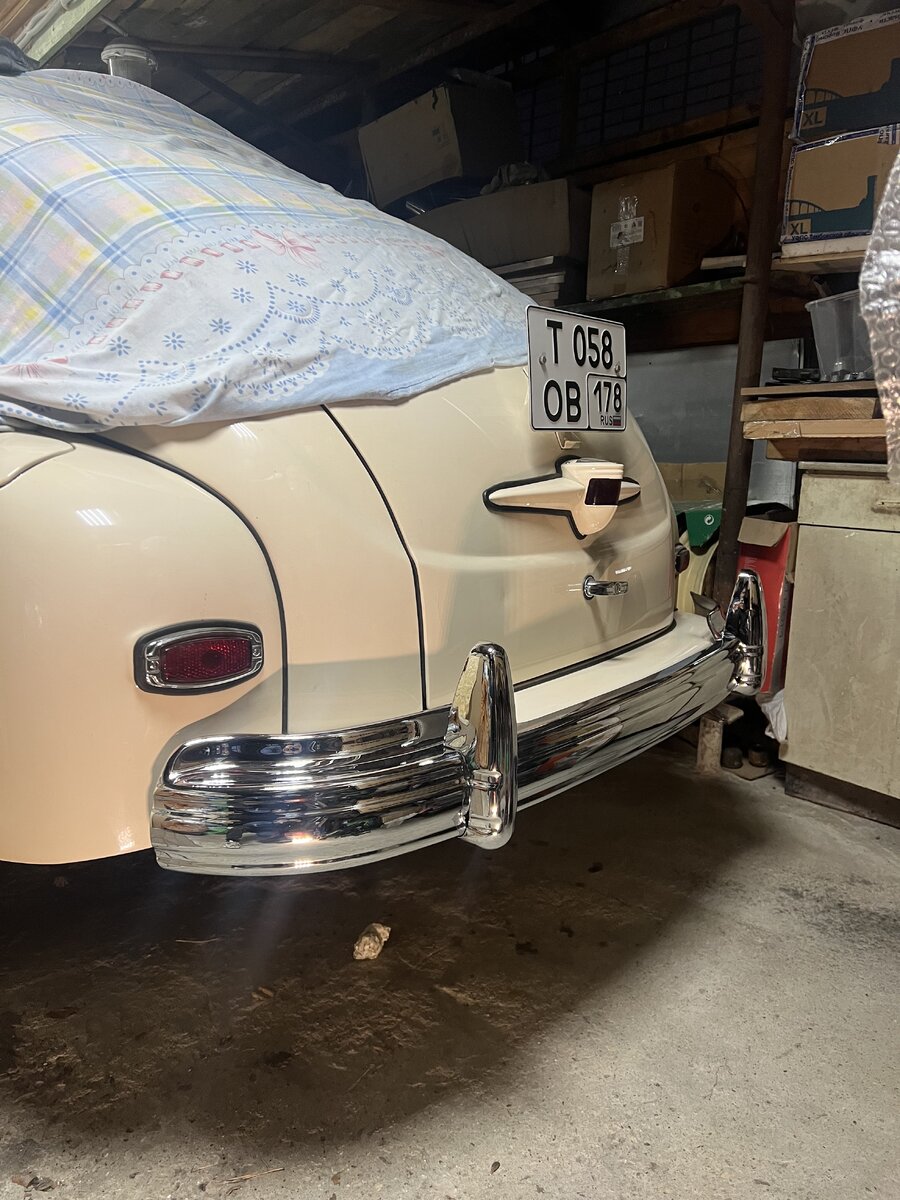

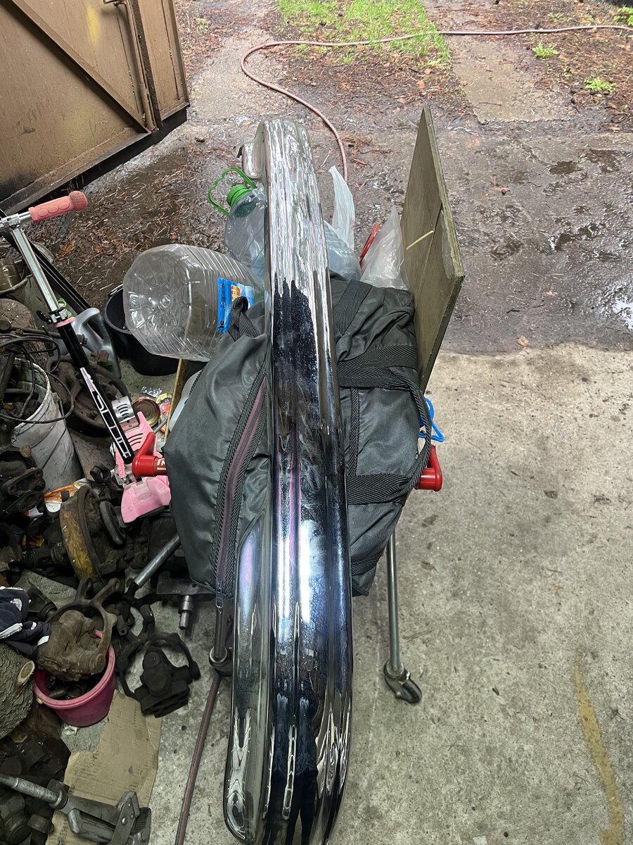

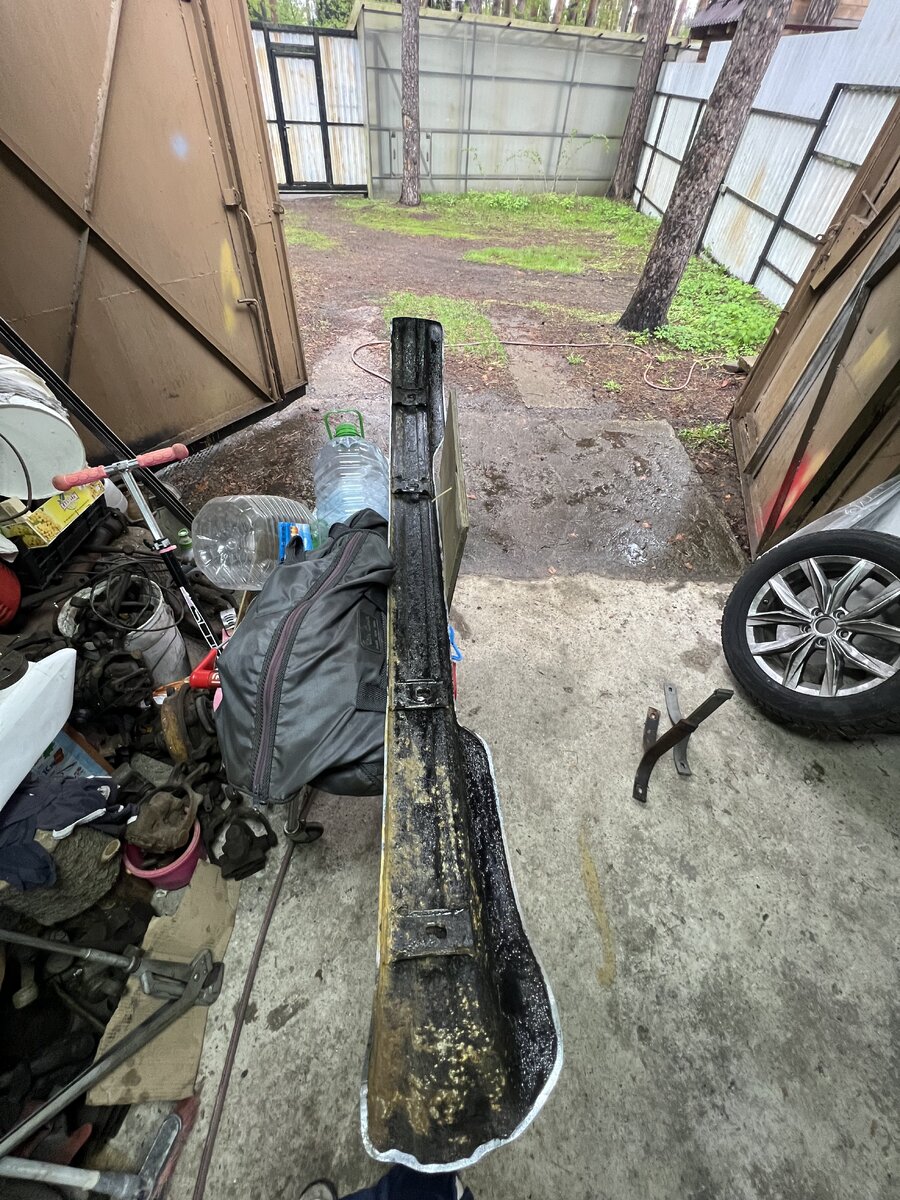

Получен бампер от Солитона и пока дожди установлен. Старый ( кривоват, после кривого перехрома умельцами) отдам за коробку конфет. Клыков на нем не было- они отверстия заварили)))
4 822
9 248
Евгений . Забрал бы бампер . Пересыл возможен ?
Реакции: EvgenB
5 323
3 501
Если что тоже бы взял,у меня из двух частей состоит((
