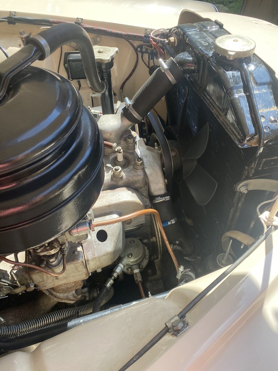

Вентилятор тянет воздух на двигатель, через радиатор, складывая так сказать свои усилия вместе с набегающим потоком воздуха. В вашем случае вентилятор гонит воздух в обратную сторону, нивелируя усилия атмосферы по охлаждению. То есть радиатор банально не обдувается вообще, вентилятор вон какой, одни лопасти. Поставьте для начала просто родной вентилятор, или шестилопастной от 69-го, или волговский пластиковый на шесть лопастей, или купите другой, "прямого", не "обратного" вращения.

Дим, мне кажется, что всё равно не должен кипеть из-за вентилятора... Под капотом же не 100 градусов! Пусть даже 60, задача что воздушного потока, что вентилятора, отгонять нагретый воздух от сот. Эффективность заметно снизится от горячего воздуха из под капота, и объём проходящего воздуха тоже упадёт... Замена вентилятора должна показать!

Может, ещё как) двигатель натурально "кипятит" радиатор.
Я вживую такого никогда не видел, но в детстве читал книгу Э.Офина "Фронт".) Там шофёры мучились с газ51 который кипел постоянно. Кипел, пока кто то не присел на бампер покурить и ему в спину ударил поток горячего воздуха.
Чистый, хорошо отремонтированный двигатель будет и на родных лопастях держать положенный температурный режим.

Вживую такое сложно увидеть, так как такой вентилятор не очень просто раздобыть))) С родными лопастями в пробках летом будет постоянно греться, тяга слишком мала. Диффузора нет, расстояние до лопастей большое, обороты низкие. Поэтому часто спасает ручным газом холостые чуток побольше тысячи сделать.

Не грелось -факт. Вентилятор был газ69 металлический 6-ти лопастной.
поставил новый вентилятор ( понятно что разворотом лопастей не туда) стал греться.
переделал, проверю.

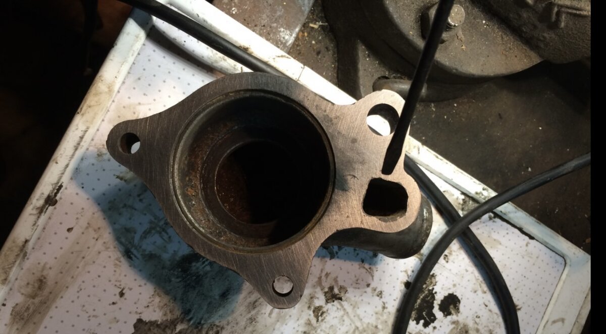

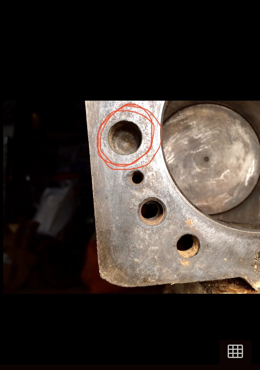

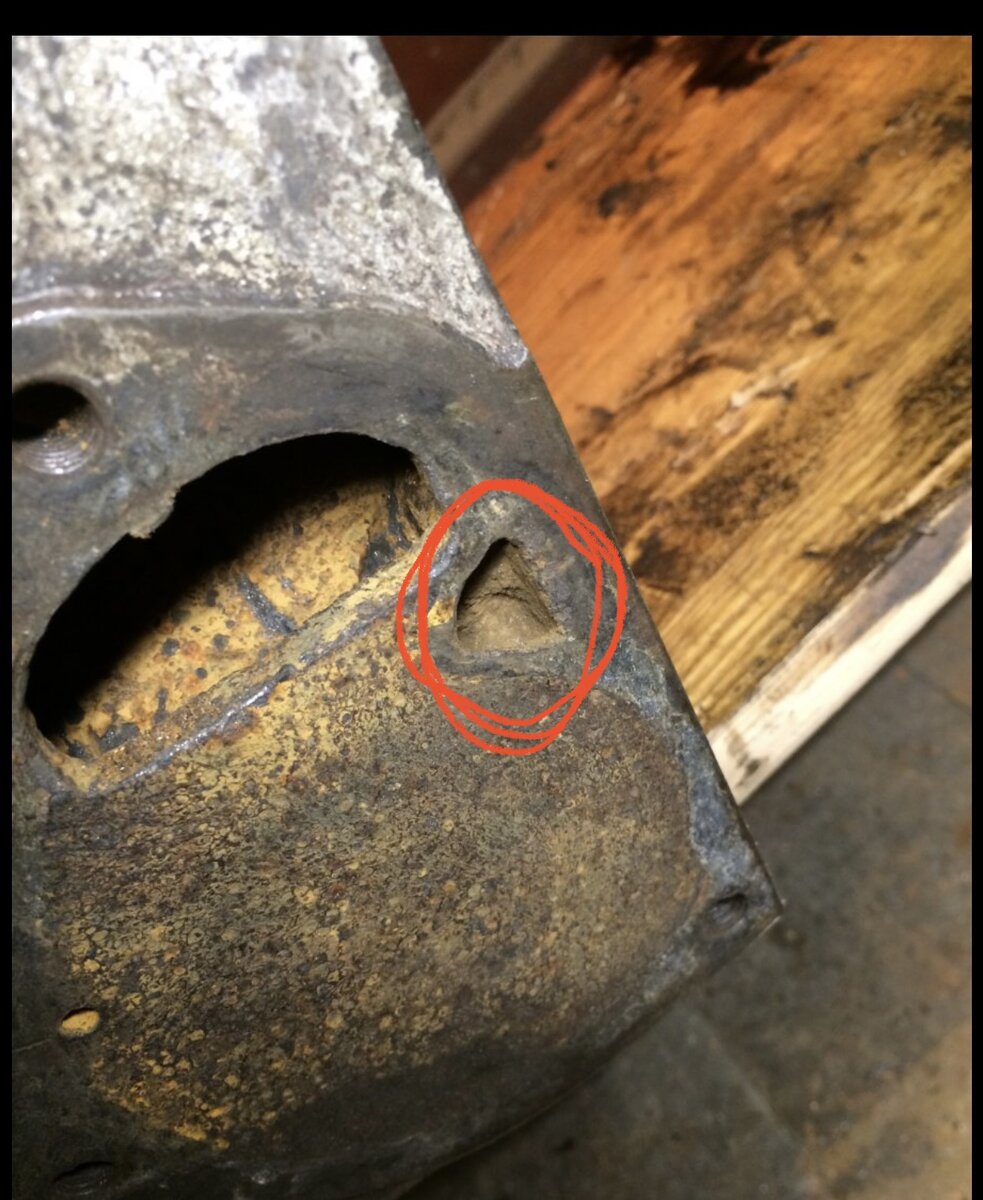

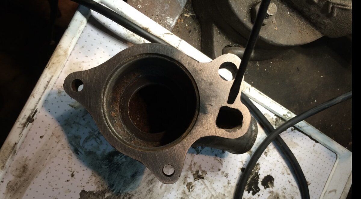

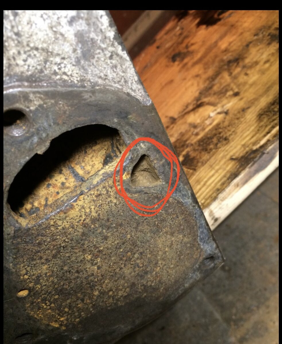

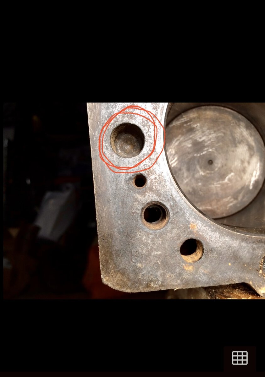

По поводу двигателя и циркуляции, возможно вы правы. В блоке не было прохода отверстия для малого круга ( фото вложено) оно было в чугунии. Отверстие слелал , возможно сечение не достаточно. Но ничего, вскроем, расширим .

Тут надо смотреть связку радиатор -блок цилиндров. А никак не вентилятор...
То есть если убрать радиатор, заменив его на кусок трубы - мотор с чистыми каналами перегреваться не будет? Зачем тогда этот радиатор вообще придумали?)))

Закипел) меняю сегодня на металлический вентилятор от ГАЗ69. Посмотрю на сколько помпы подшипников хватит)

У меня был на обоих двигателях газелевский вентилятор на много лопастей. Помню, если будучи одетым в свободную футболку встать перед радиатором, футболку к радиатору прямо натурально присасывало. С родной мясорубкой такого эффекта не было. При том, что у меня был 21-й вентилятор, он поэффективнее М20.
Это я к тому, что проще купить нормальный пластиковый, вместо мясорубки.
Двигатель на горячую обкатывался? Тогда он грелся или нет?

А теперь вопрос после фото. Где водораспределительная трубка за помпой? Если ее нет ,что вы хотите,будет греться.
Это не после сборки))) а во время дефектовки. трубка вставлена во время сборки.
Это хорошо. Был случай купил я двигатель от газ 52 типо собранный на новом блоке. Хорошо вскрыл посмотрел,но его все равно подогрели до меня. Трубки не было. Специалист перебирал блин.

Вентилятор поставил 8 лопастной. Отрегулировал зажигание и октан корректор. Двигатель не узнать. Перегрева также нет. Заводится на горячую норм. Вчера было 60 км в час на прямой. Ощущения огонь!!!)))

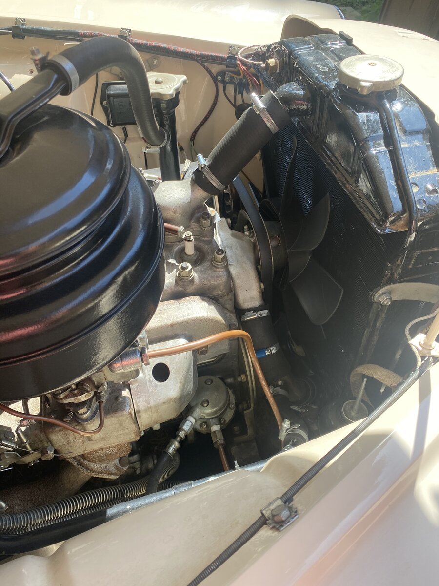

Вот такой вот вентилятор с лопастями не туда)))

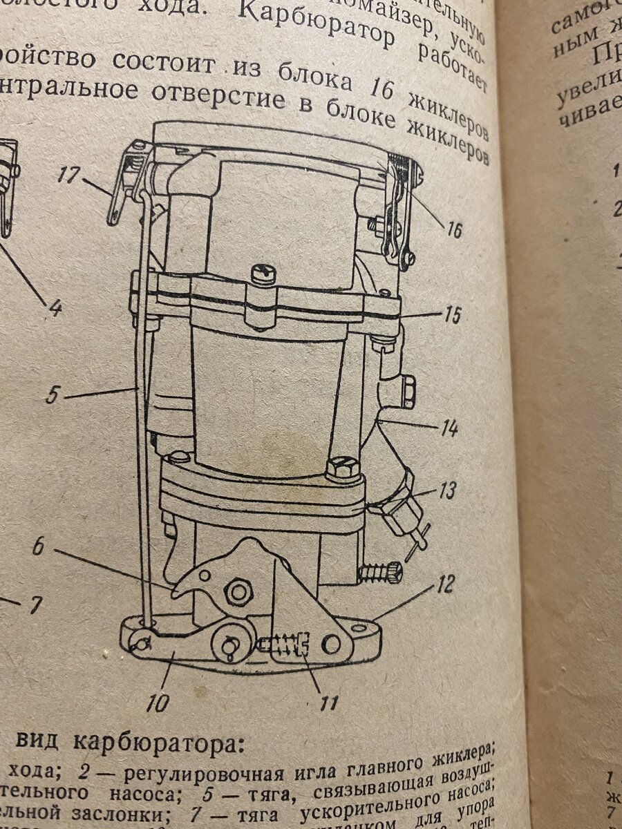

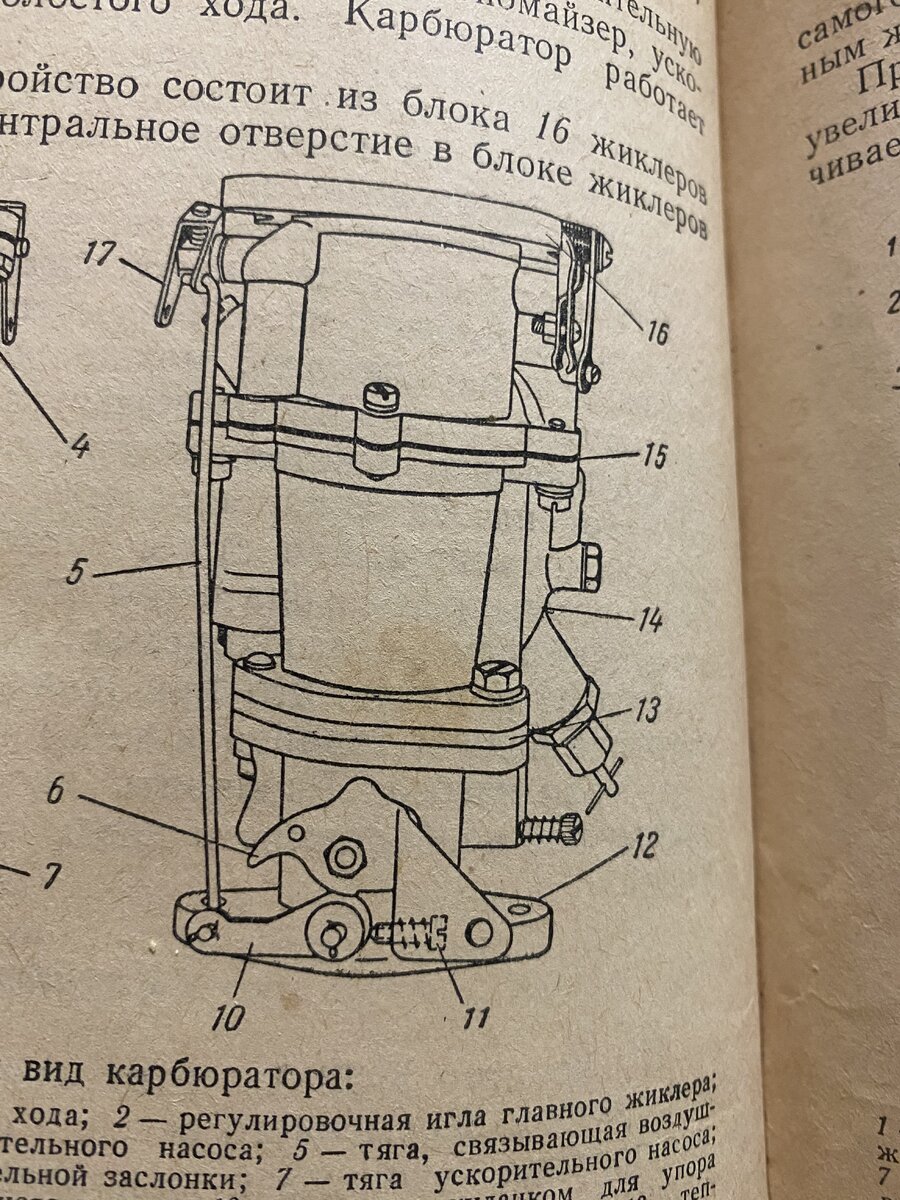

Здравствуйте! подскажите пожалуйста , если у кого имеется оригинал , толщину теплоизолирующей прокладки. Поз 13
