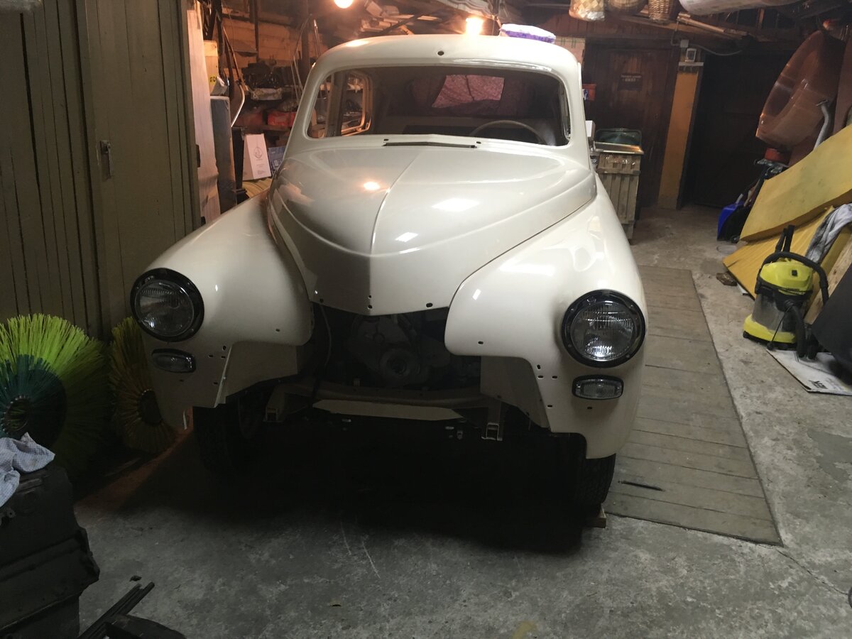

Ура! Еще чуть-чуть и можно будет в путь ;)

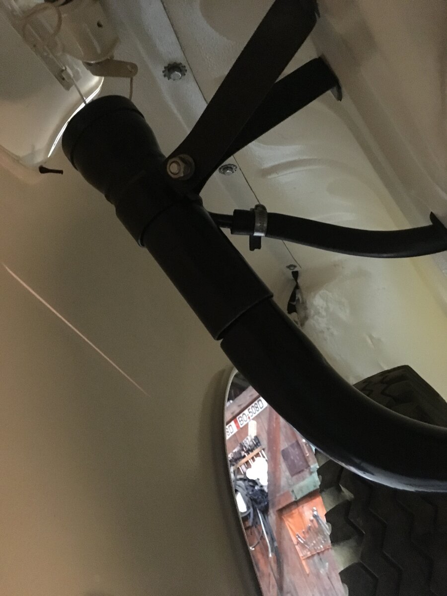

А на счет отверстия, я бы тоже использовал масло-бензо стойкий герметик автомобильный. Можно даже без винтика попробовать, если качественно обезжирить то думаю просто "лепешка" герметика будет держать.
Реакции: EvgenB

Это оказалос с бензонасоса текло... дырка не сквозная . Бензиновый 51 поставил. Выписал еще варшавский в запас
а от 51 разве бензонасос по лапке подходит?? мне показалось у него лапка длиннее и ниже опущена?!
Подходит: лапку влево кончик загнул; крышку верхнюю развернул...как на родном...
Варшавский весной заберу из ЕС, посмотрю что за зверь))

Женя, поздравления!
Реакции: EvgenB
10 113
34 994
Поздраления! Удачи и дальше в восстановлении!

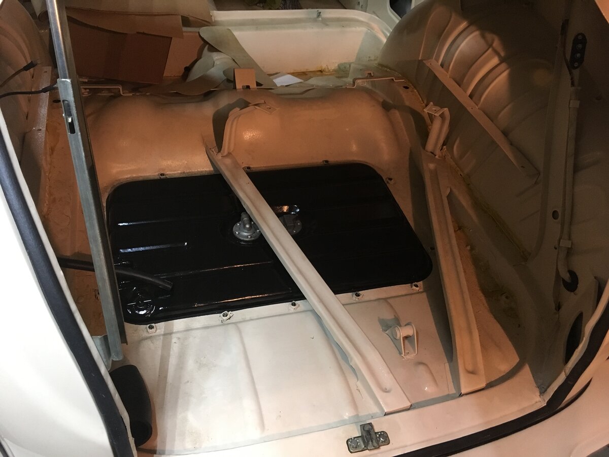

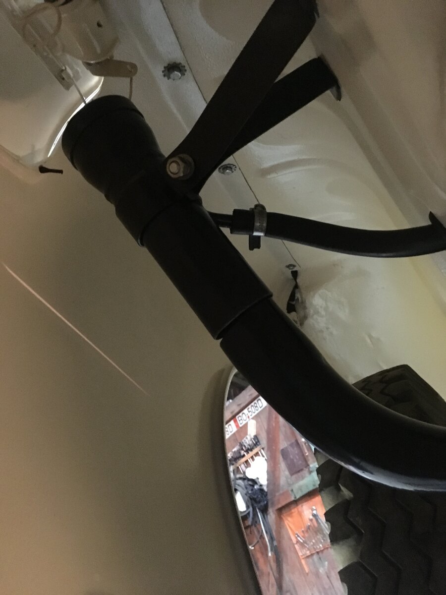

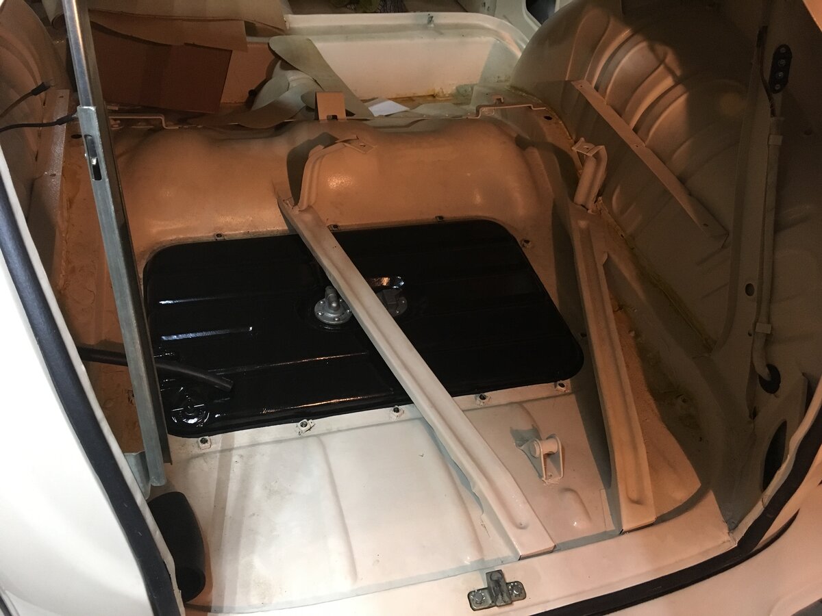

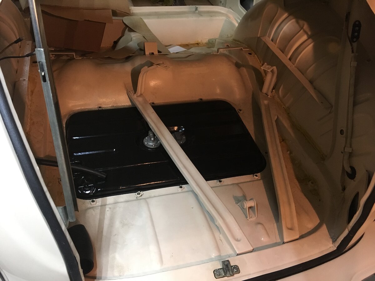

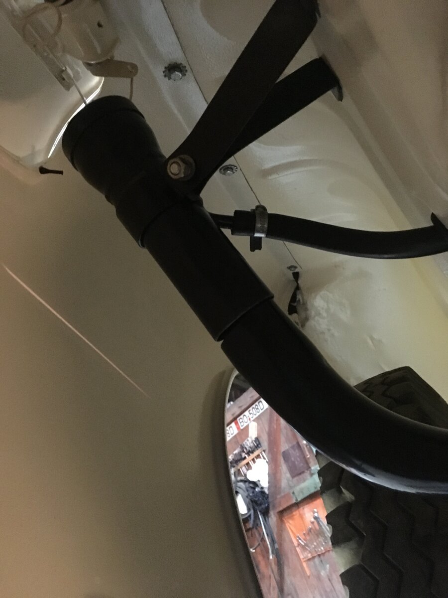

Б/бак родной 1958 года после разреза, ремонта дыр латками встык, цинкования, сварки, лужения шва, грунта цинко фосфатного, ПУ краски 2 слоя (остатки роскоши) был в течении 3 часов в одного установлен сегодня. Удивлён столь малым расстоянием и соосностью между наливной горловиной и горловиной б/бака.
Олегович34
09.12.2014
664
784
Волгоград
У меня было два бака и оба требовали серьезного ремонта, в результате поисков в течении двух лет бак был найден. Искал не изучая бензобак через интернет, а ездил по Волгограду и области, снимал датчик уровня и опускал лампочку внутрь рассматривая его состояние. В результате купил немного мятый снизу(правил споттером), но идеальный внутри.

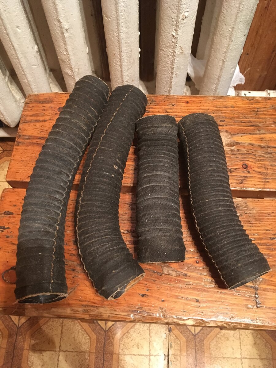

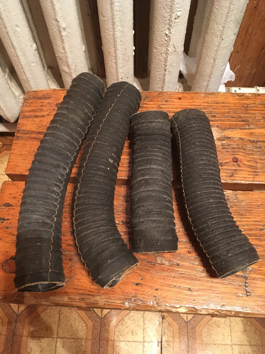

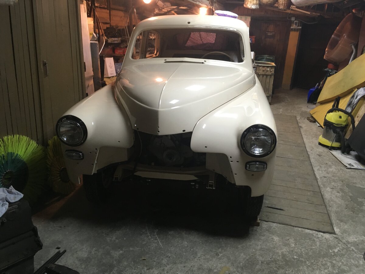

Решил зрение авто дать.... душу вдохнуть так сказать... ручки дверей еще 3 часа монтировал.... подгонял
4 850
9 340

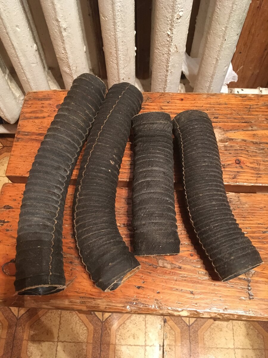

А у меня они были на столько высохшие что рассыпались в руках
EvgenB
17.09.2015
1 235
910
Один родной, три с донора...
