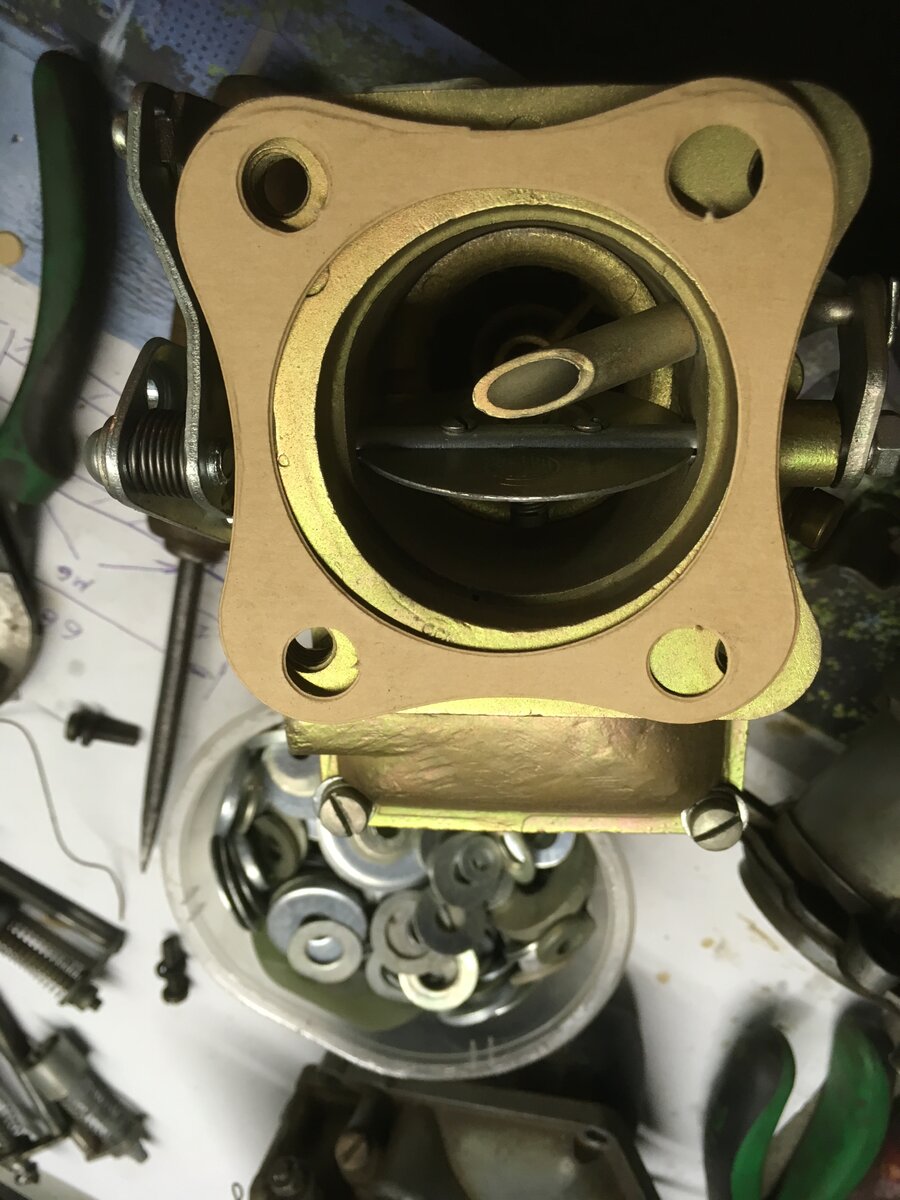

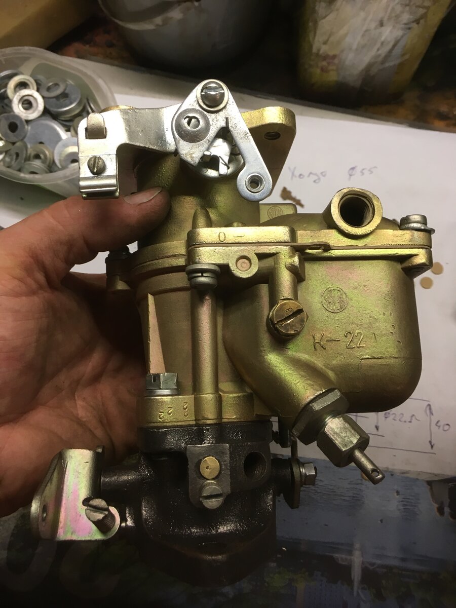

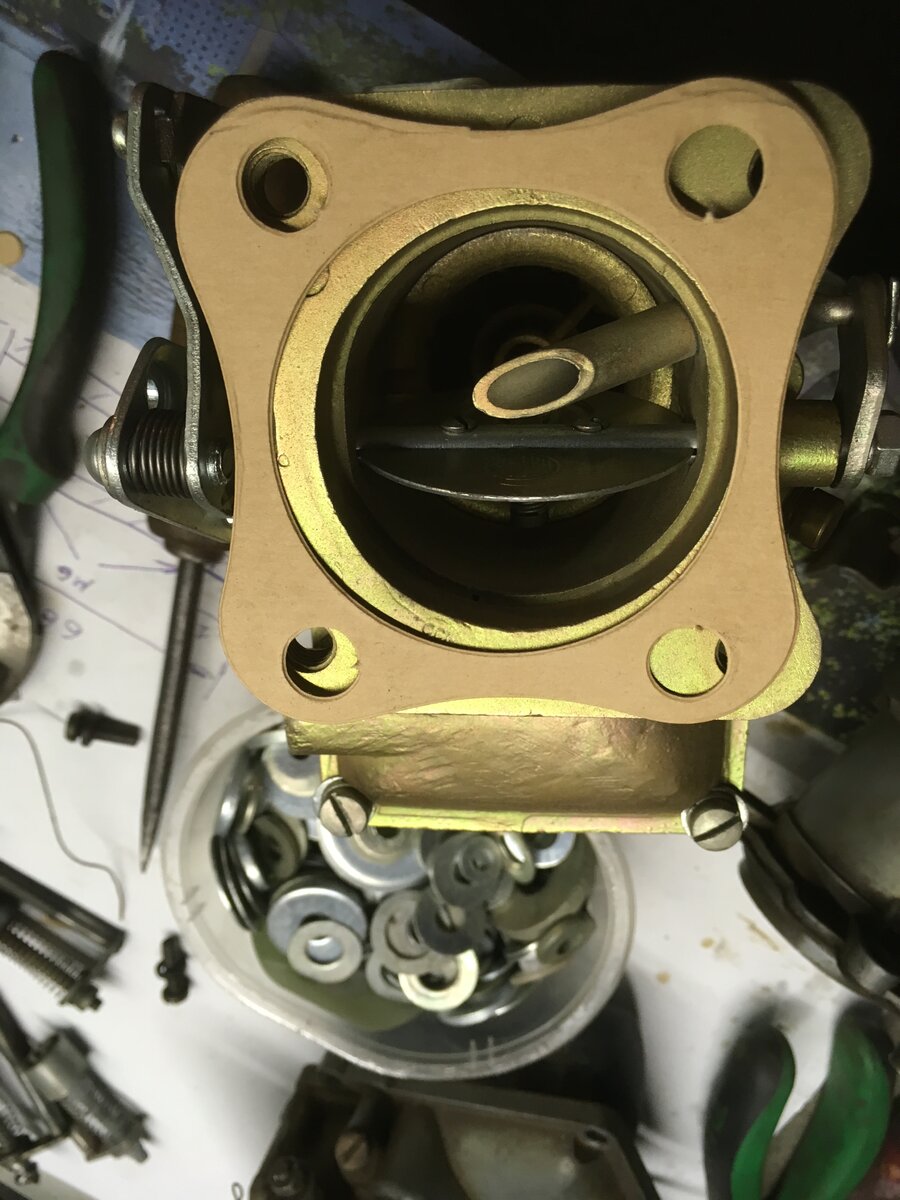

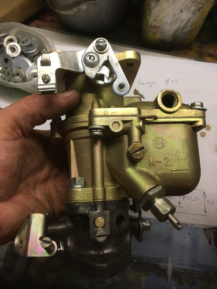

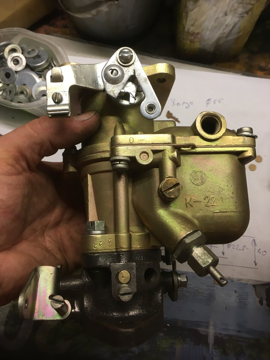

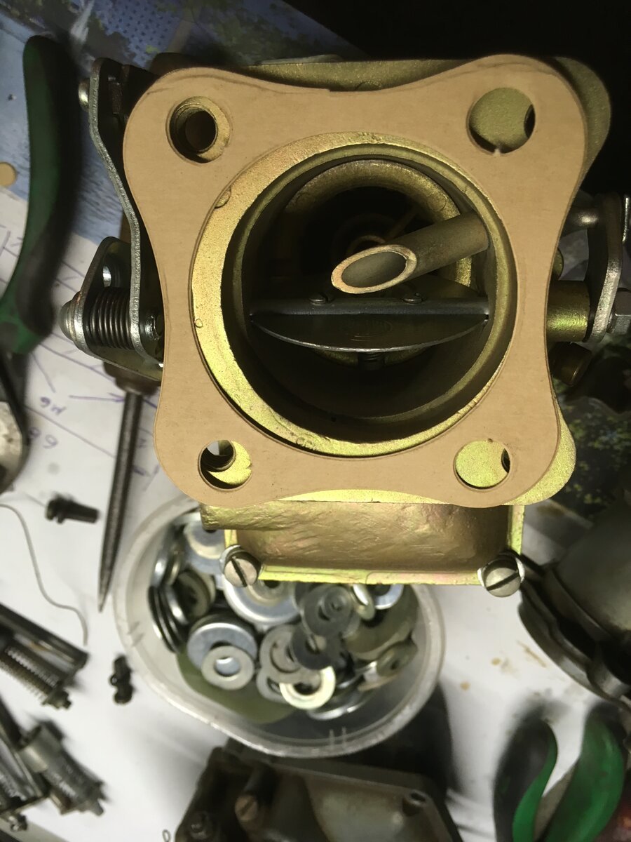

Дособирал к22а наконец то)
5 226
3 825
Красиво. Только зачем на трешке К-22А? Там Е должен быть со своими жиклерами.

К124д на постоянку с 3-м фильтром, к22а с двушным для сравнений/ фетиша. Как и напольная КПП, что почти готова...

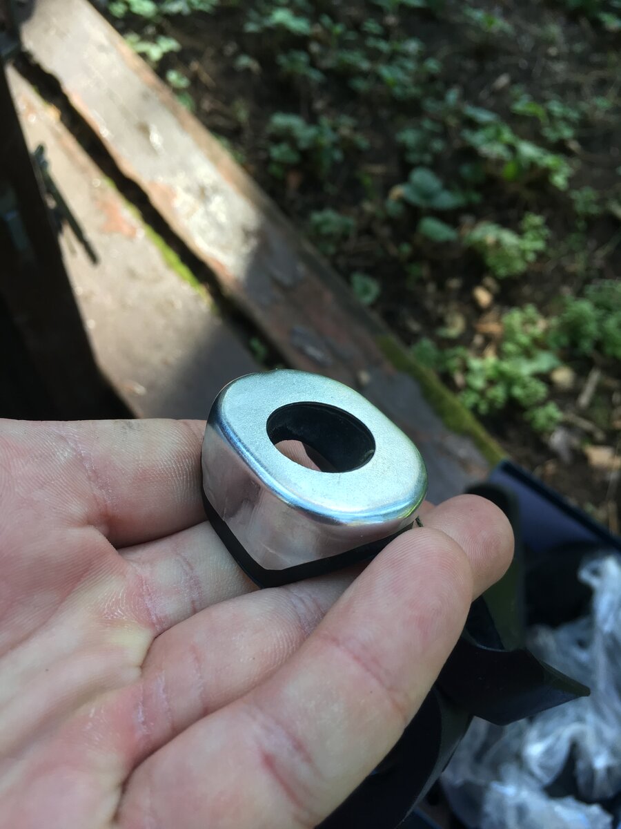

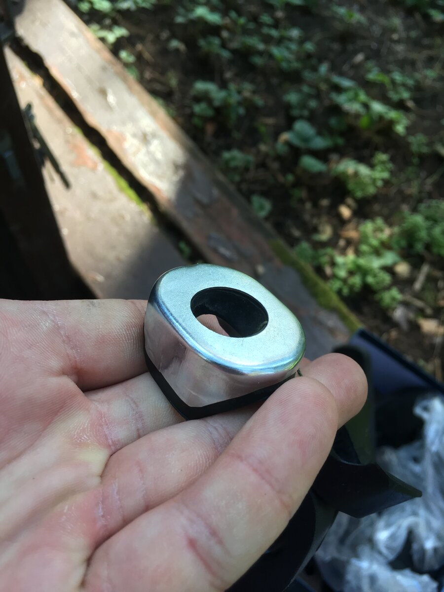

Не ради рекламы, но ради общего процесса. Коллеги, зазгазваз начал продавать чашки для трапеции. На родные резинки встают ОК. На сайте пока нет. В понедельник ввложат. На то что у них резинка новодел -садиться с сильным натягом. Толщина металла 0.75-0.78 мм. Исчё одна деталюшка в нашу копилку)))

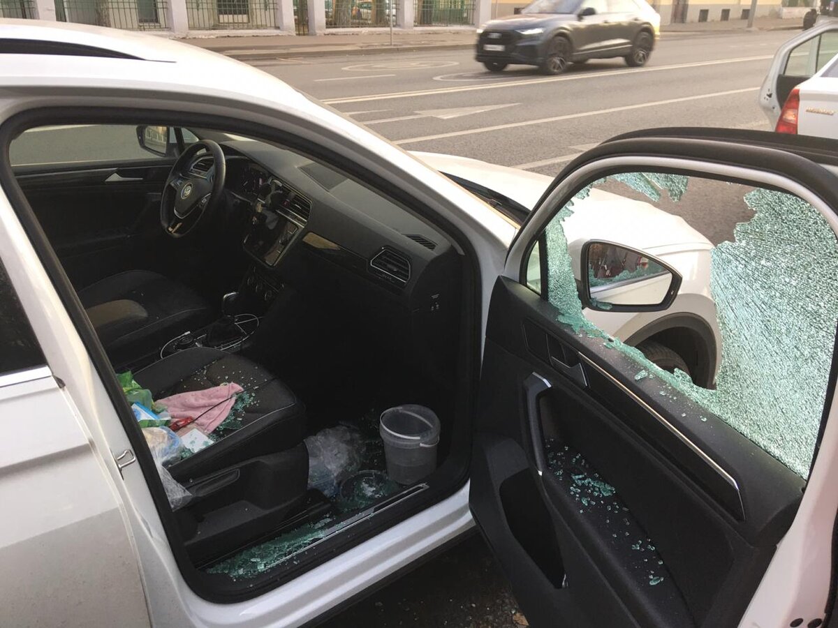

Осторожней в москве. Детские рюкзаки среди бела дня с детским горшочком и игружками из машины забирают...
4 476
6 917
Может больной чел, это ж не барсетка.

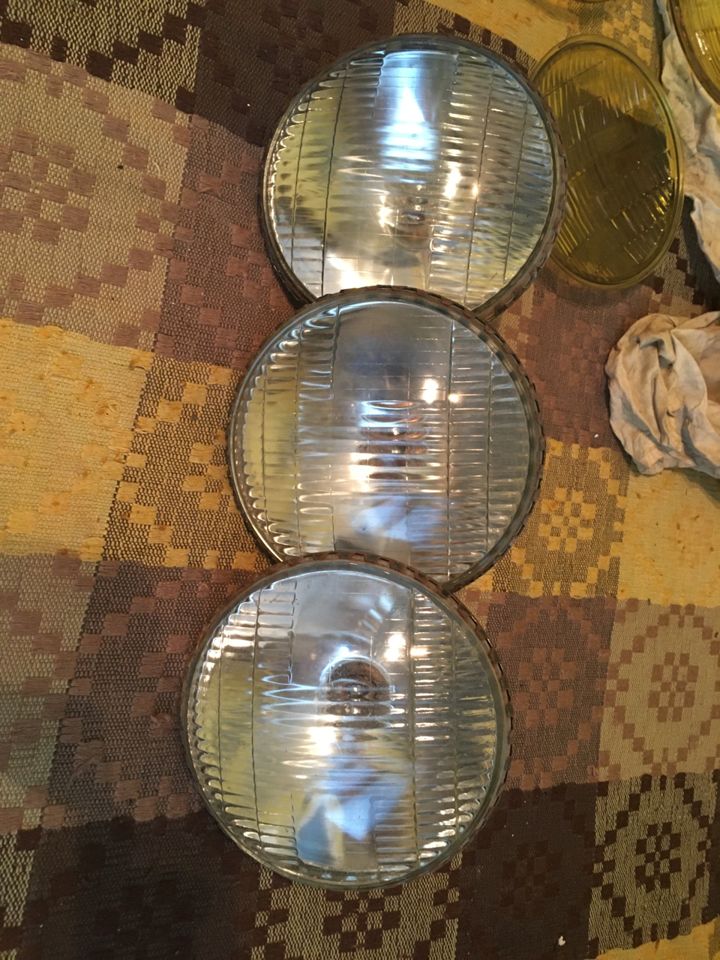

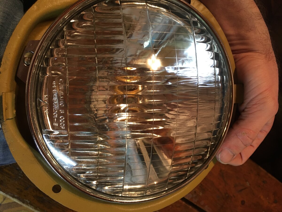

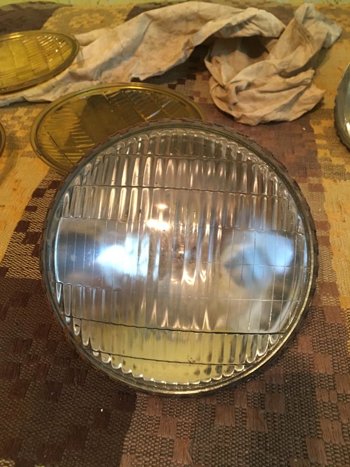

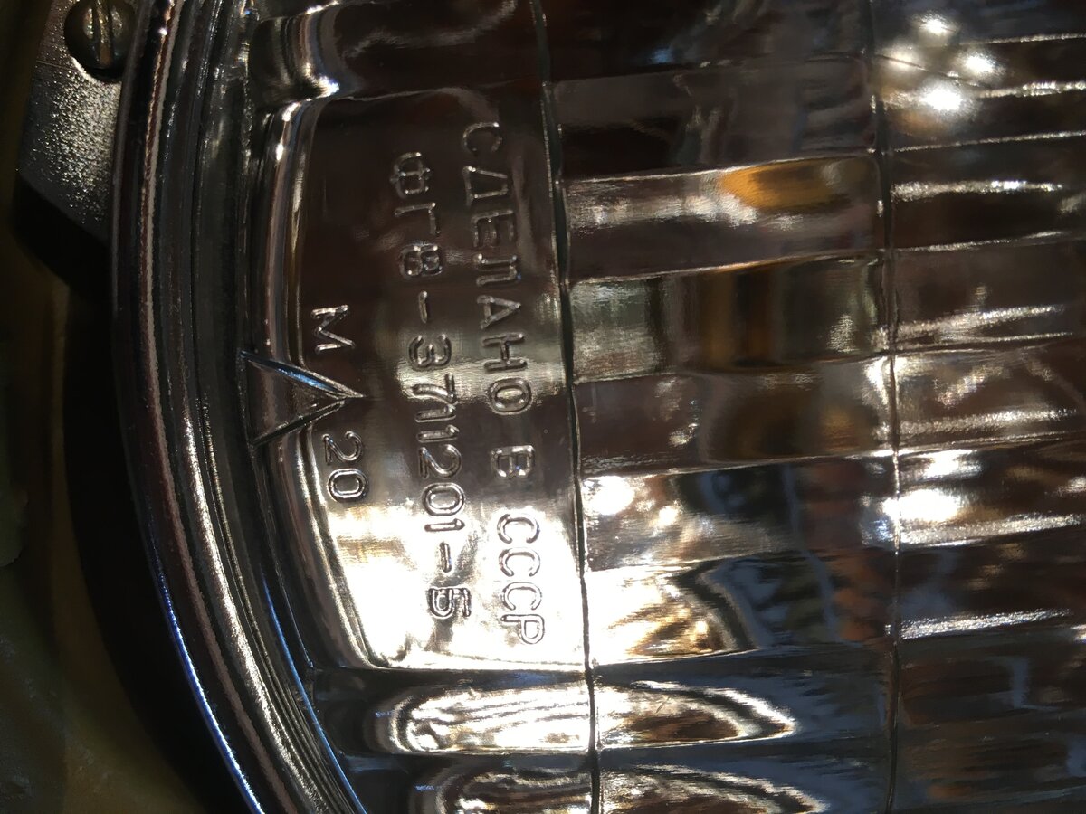

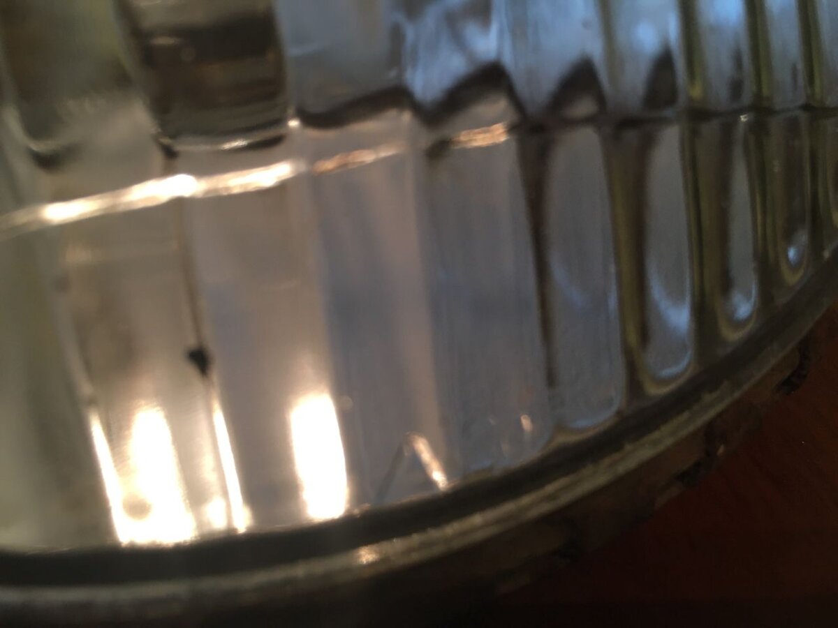

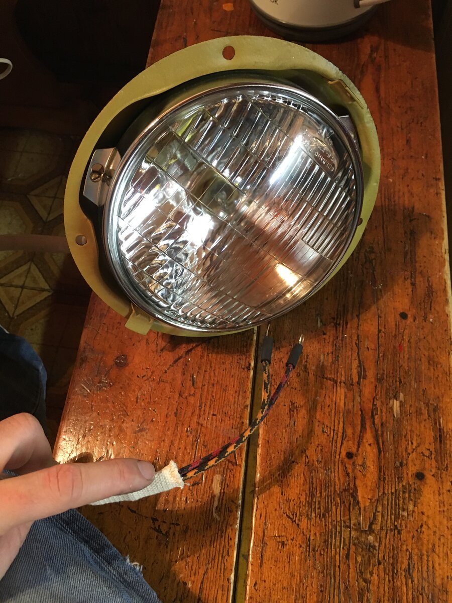

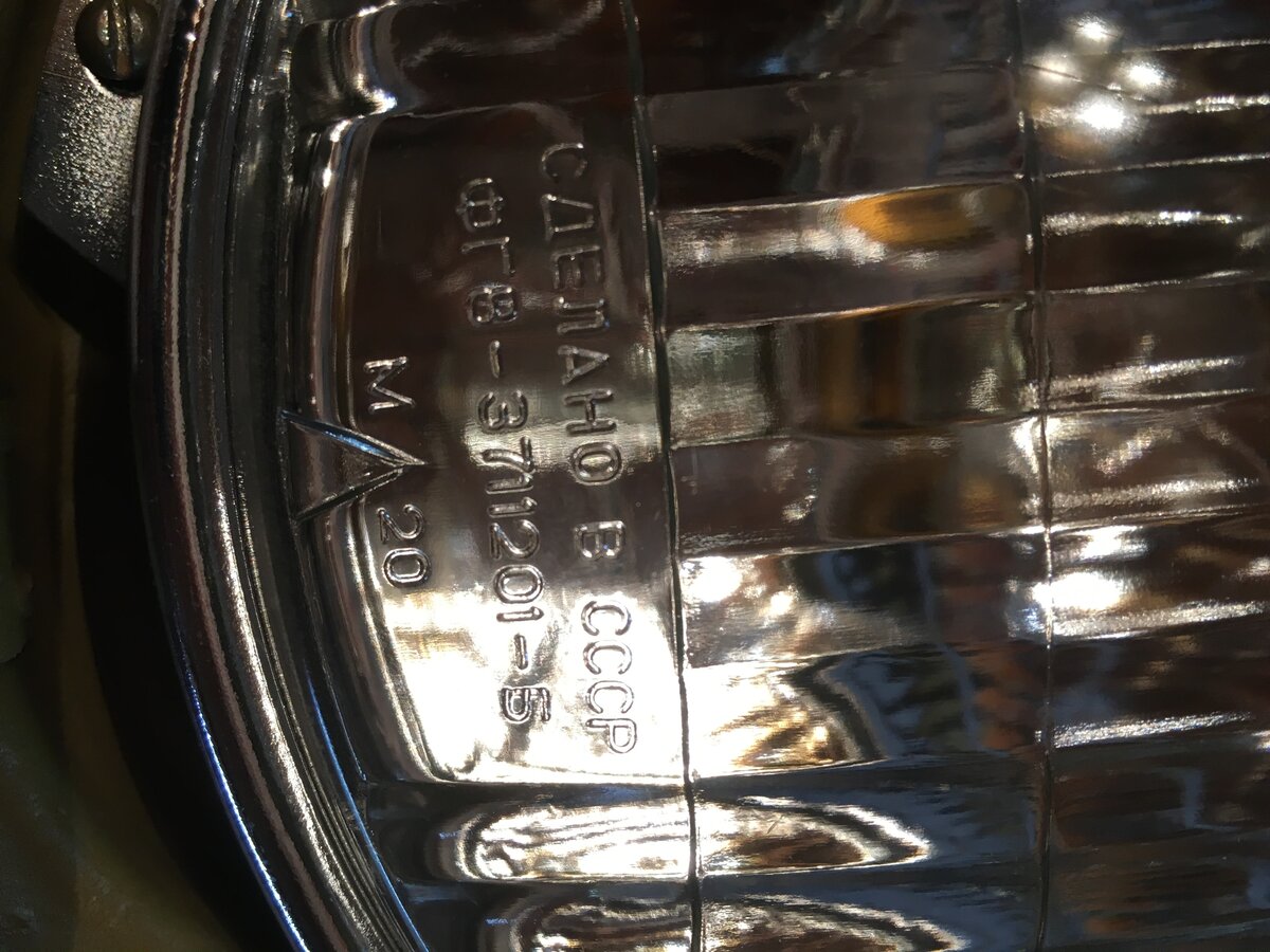

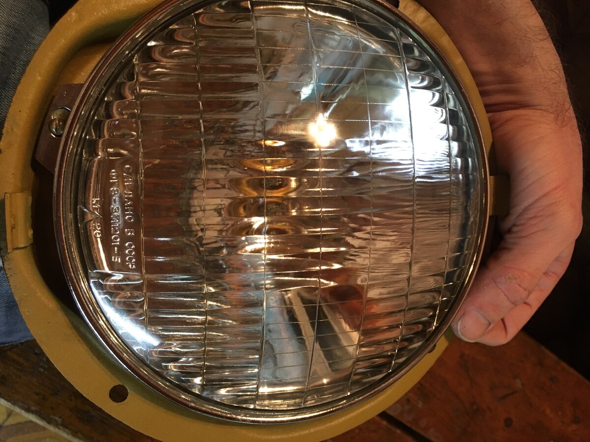

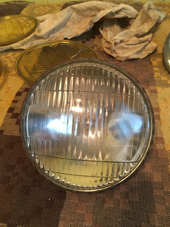

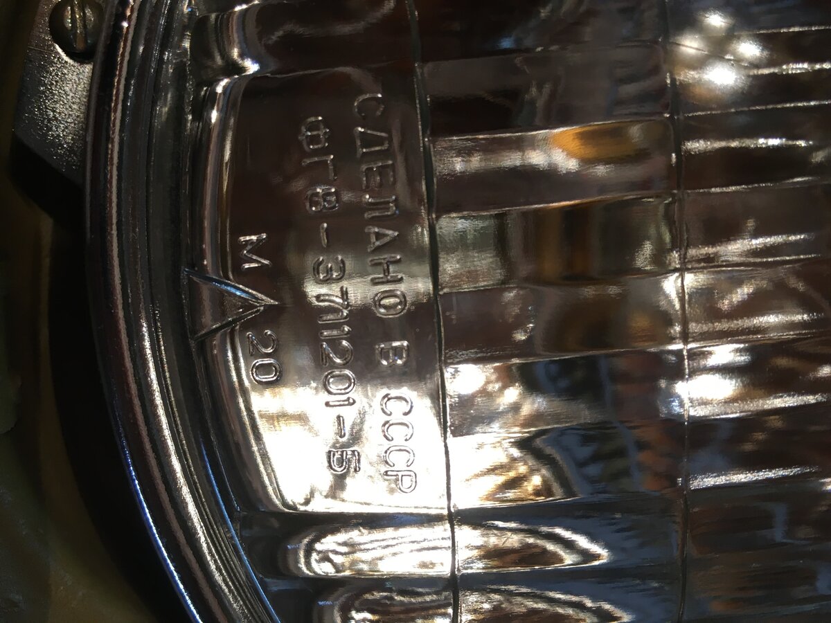

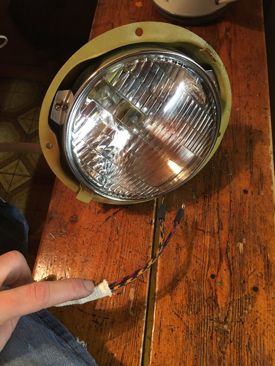

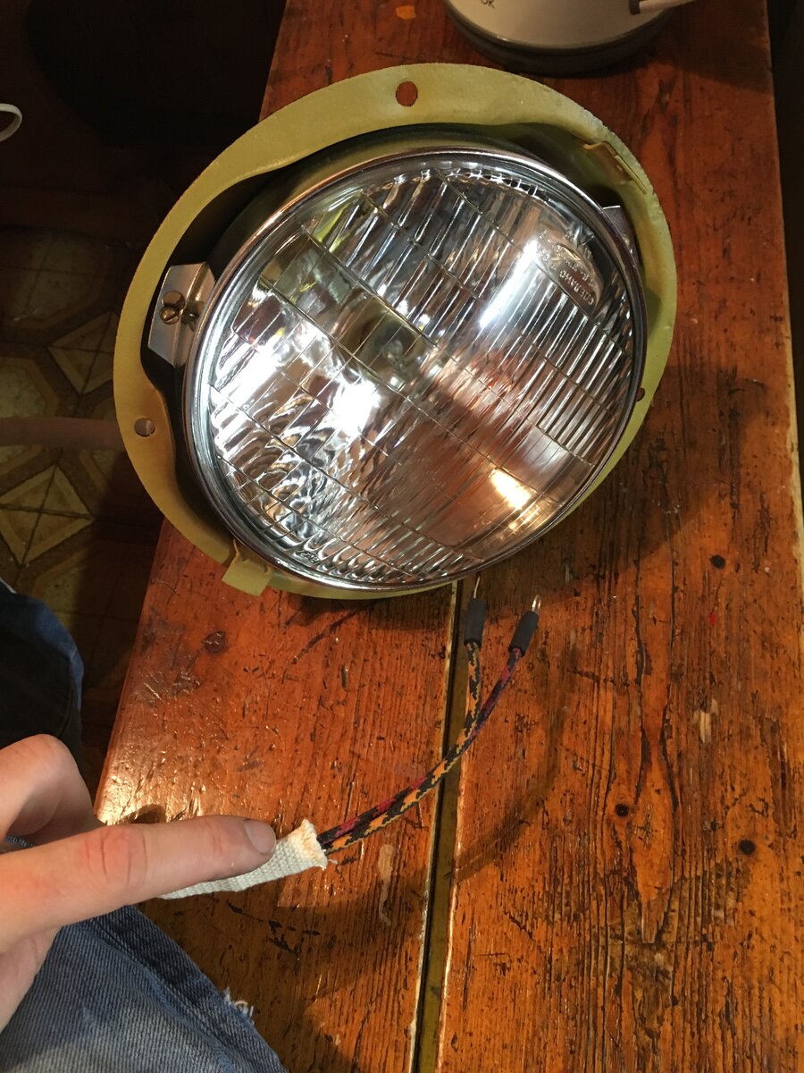

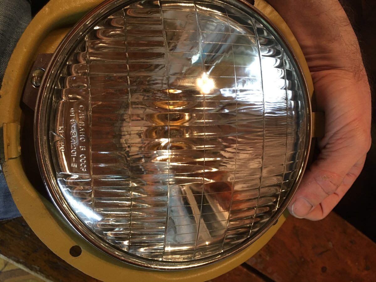

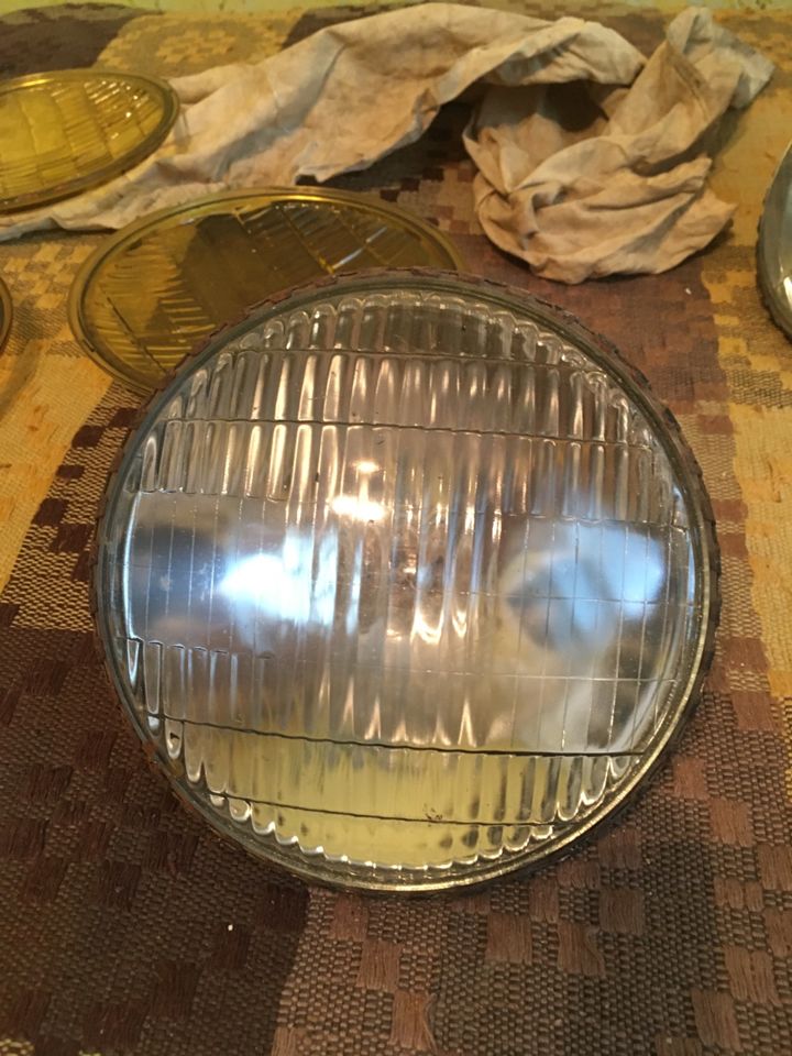

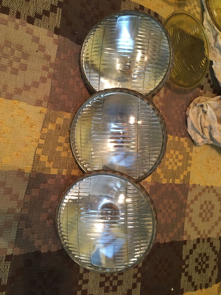

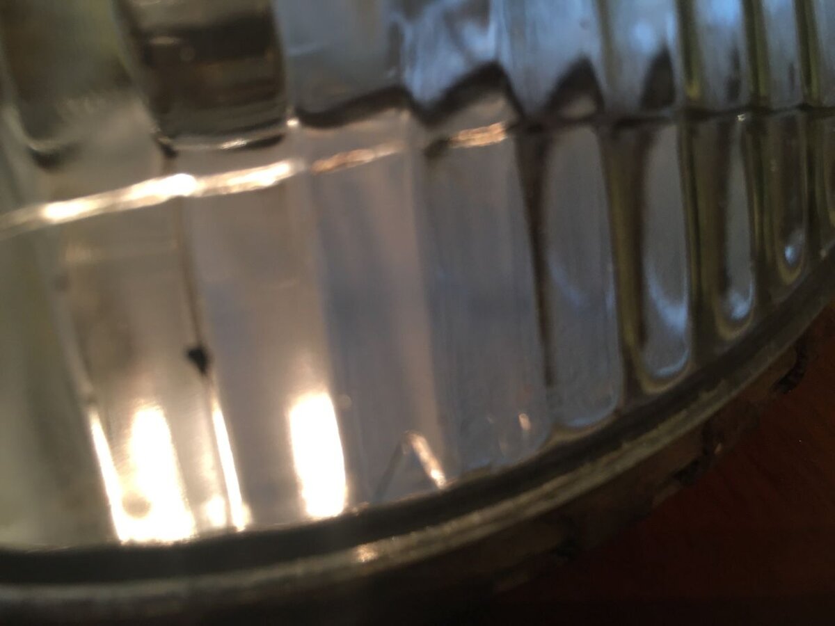

Фары собрал. Запаял. Как окончание тряпки должно быть? Стекло верное поставил рисунком/ маркой? Подскажите...
Внизу горшка надпись на стекле сделано в СССР, там же скоба под саморез ободка. Вверху зацеп.
Заделка рукава сломанной тонкой шайбой, если стоит 105 то это просто бюджетный вариант типа как было и чтобы не жалко если что. У родного стёкла много буквенных модификаций, но рисунок более размытый и не симметричен
3 652
6 051
.....если стоит 105 то это просто бюджетный вариант типа как было и чтобы не жалко если что. У родного стёкла много буквенных модификаций, но рисунок более размытый и не симметричен

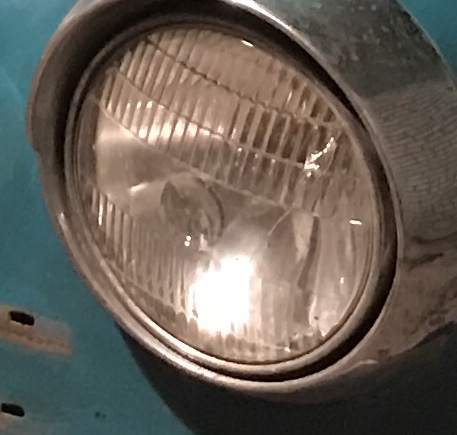

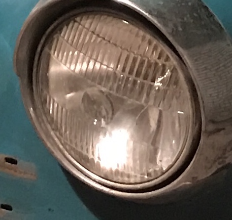

Евгений, извини... но вопрос в тему :)
А стекла с линзой в центре на каких машинах использовали.... очень интересно выглядят и необычно. Я такие стекла закупил и мечтаю их поставить :)
Не совсем понимаю как в этом стекле дальний и ближний реализован в пучке света .

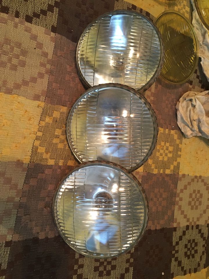

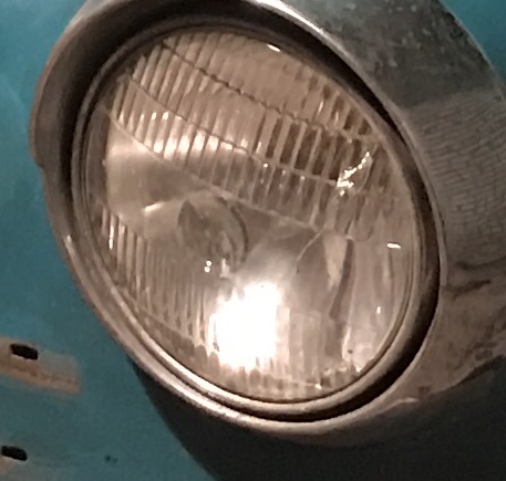

Газ21
Реакции: БЕГИмот
Линзы были минимум двух типов и стояли на москвичах 407 402 и на волгах второй серии
Пластиковая трубка или кембрик , их ставили уже на запчастевых горшках с 70- х годов
Бежевого или редко чёрного цвета на совсем поздних

Эти фары имеют странную маркировку. По рисунку они наши от М 20?
