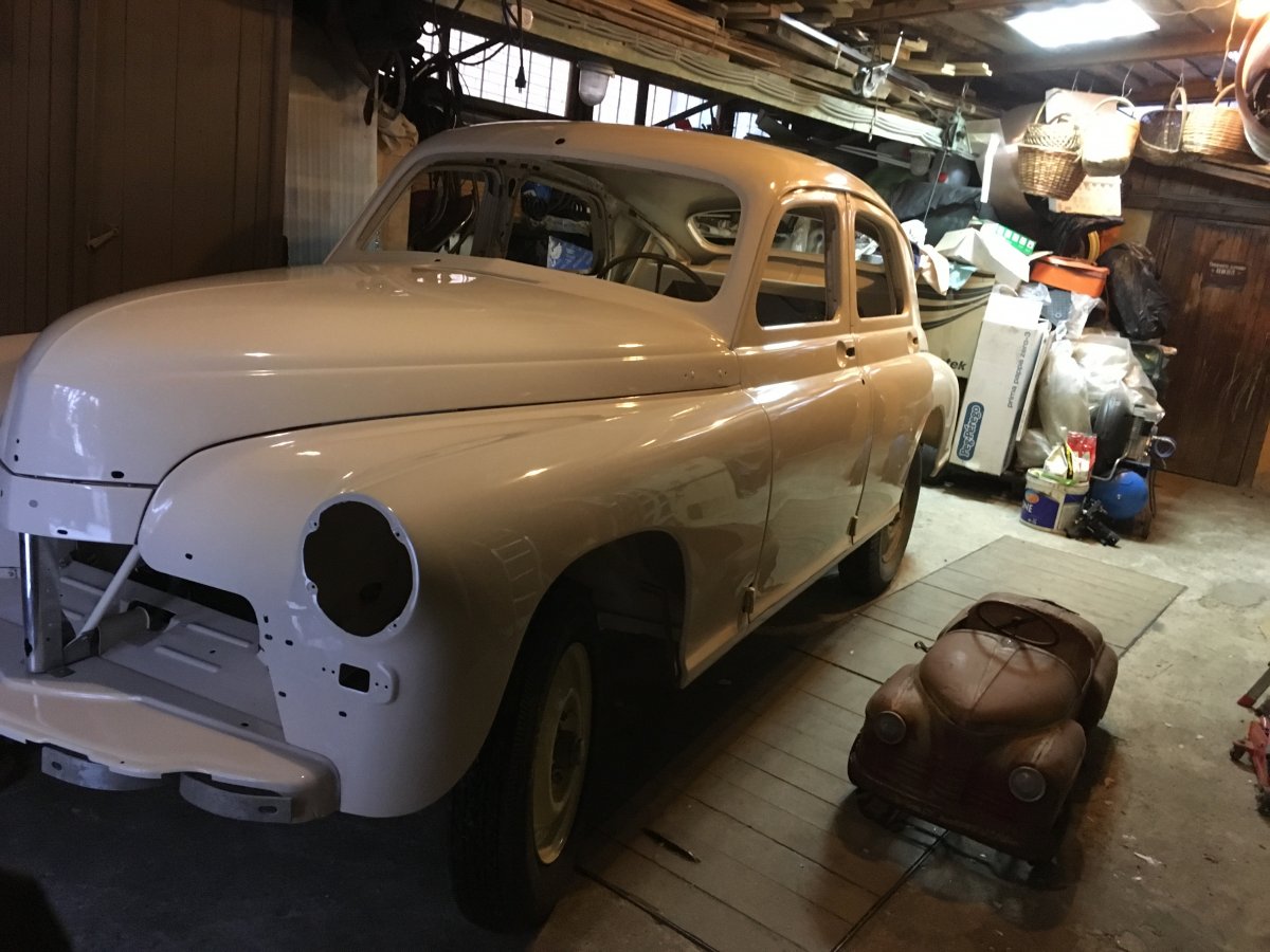

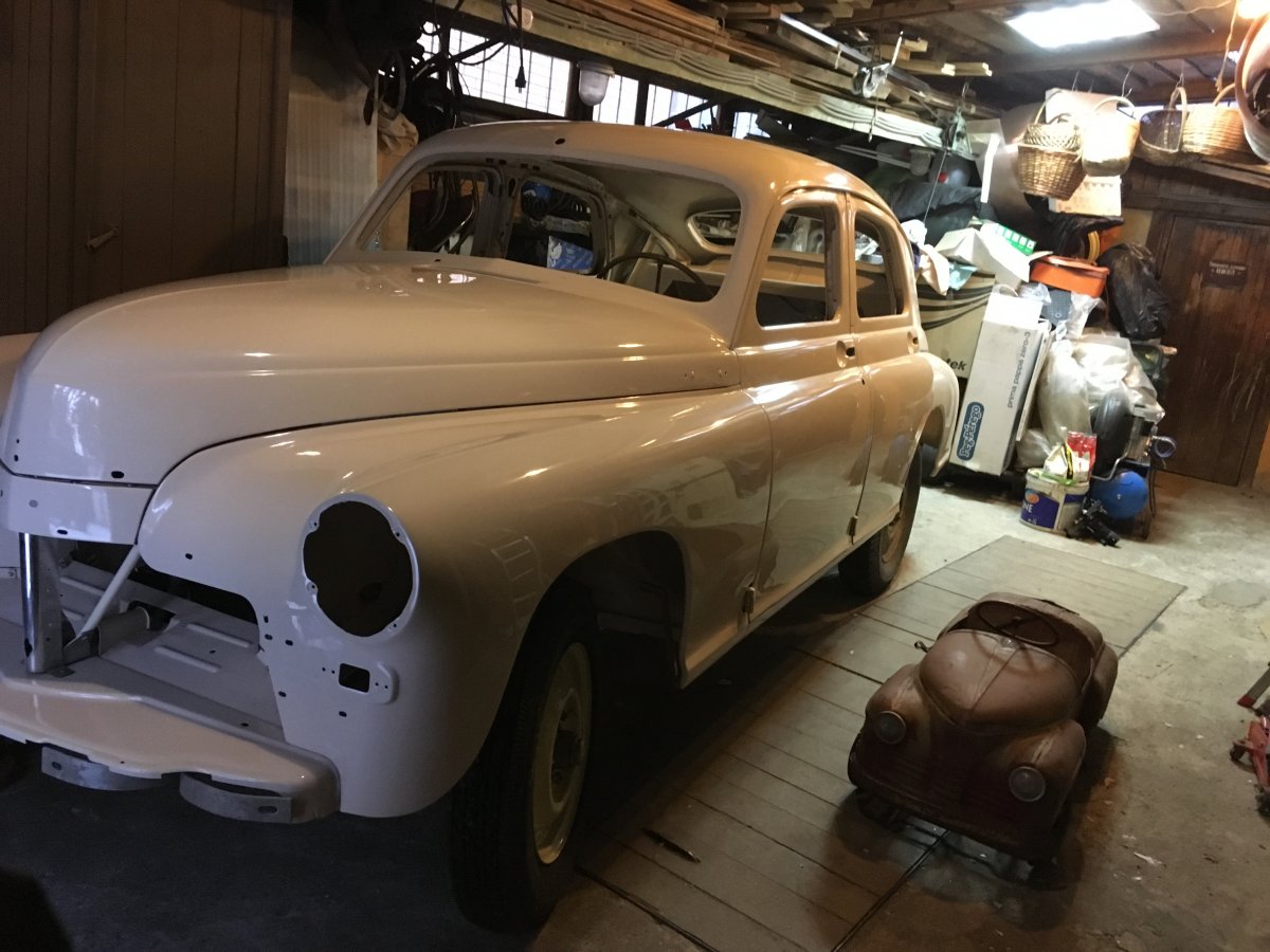

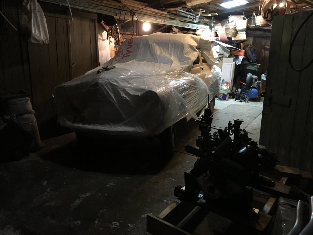

Машина дома!!! И ей куплен младший брат на восстановление... фото брата/сестрицы завтра)))
EvgenB
17.09.2015
1 235
910
Младший брат или сестричка, не понял ещё))) для дочек...к лету надо ставить на ход

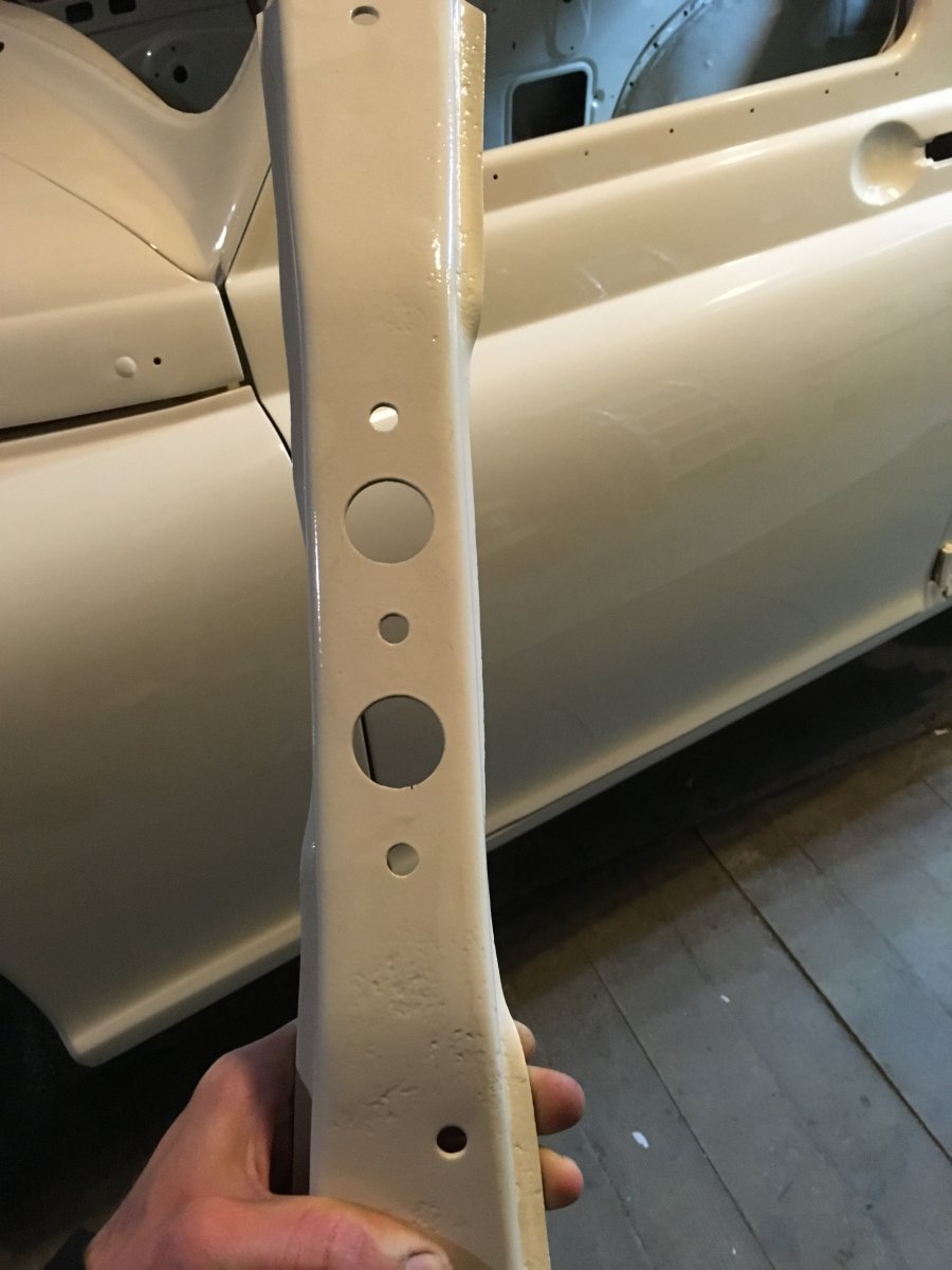

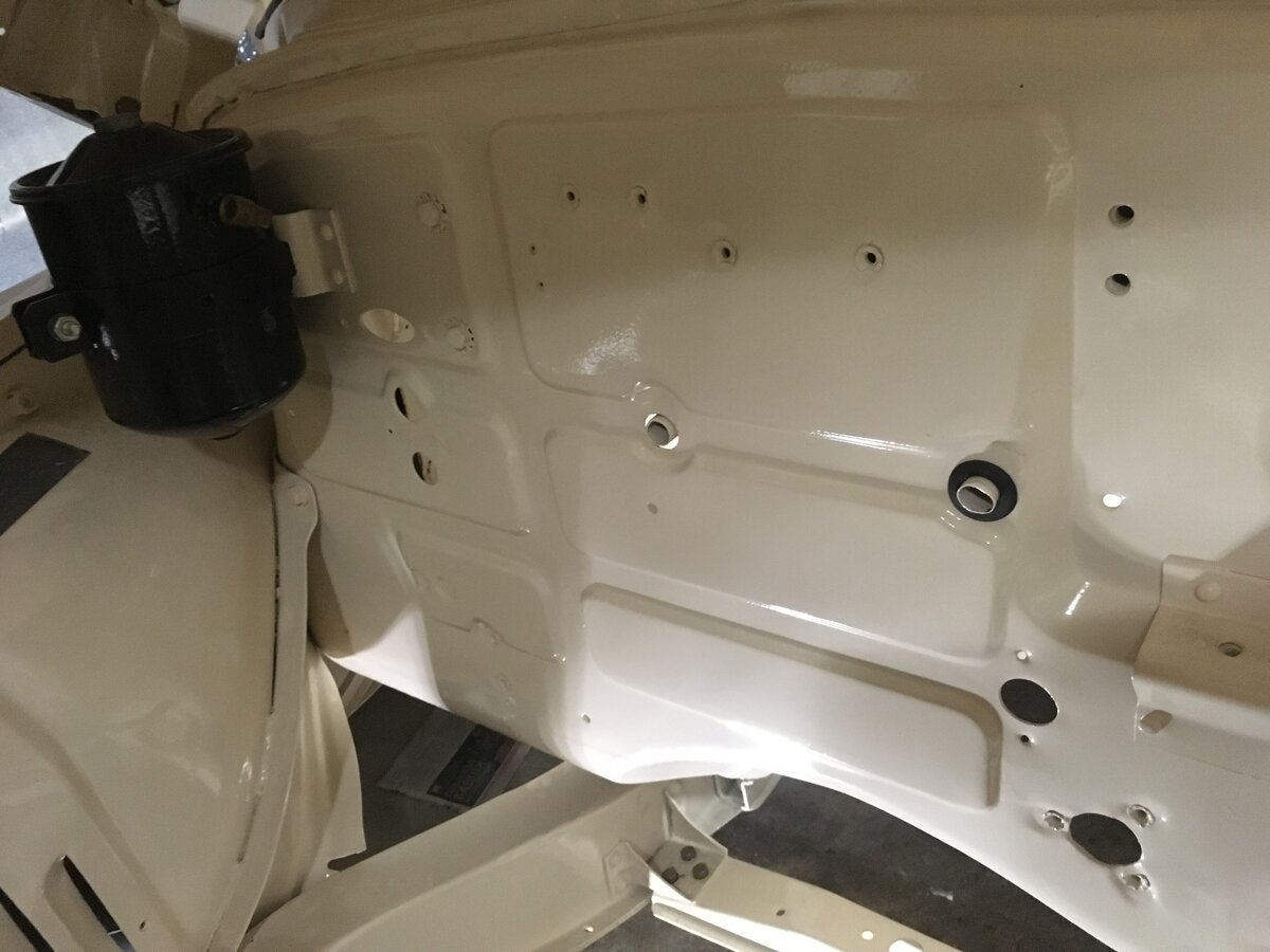

Подскажите, длинной подштамплвкой -обнижением к двигателю или к коробке?
5 384
3 691
Вот я тоже крутил. Подходит и так и так.
ГАЗМ20RU
07.04.2007
129
78
Правильное положение - условно вертикальной стороной середины опоры - в сторону колокола. Иначе невозможно в случае необходимости вытащить корзину и диск сцепления.
Реакции: EvgenB
9 271
10 204
Круто... ещё бы понять где на фото вертикальная сторонаo_O
ГАЗМ20RU
07.04.2007
129
78
Середина опоры в сечении напоминает букву Л . Отверстия под подушки сверху. Всё весьма прозрачно.
4 850
9 340
Не помню по какой причине но я свою снимал и переворачивал . Положение имеет значение
5 384
3 691
На фото левая сторона, середина по-моему отогнутая .
EvgenB
17.09.2015
1 235
910
Про отогнутость проверю. Вторая такая же от донора на двигателе стоит под холодную, а затем горячую обкатку. Всем спасибо! Понял как ставить.

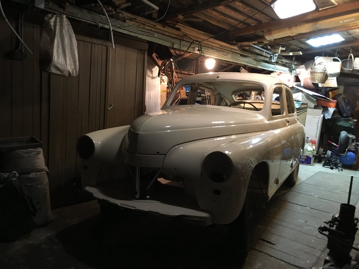

Подскажите где купить резиночку на патрубок слива дождевой воды? На фото одна есть, второй нет(
