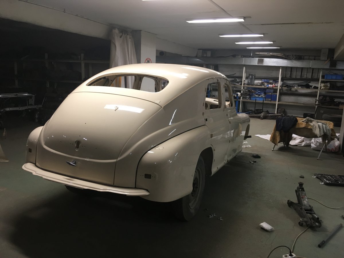

Подскажите, где продают уплотнитель багажника в размере по сечению, что соответствует чертежу на него?
EvgenB
17.09.2015
1 235
910

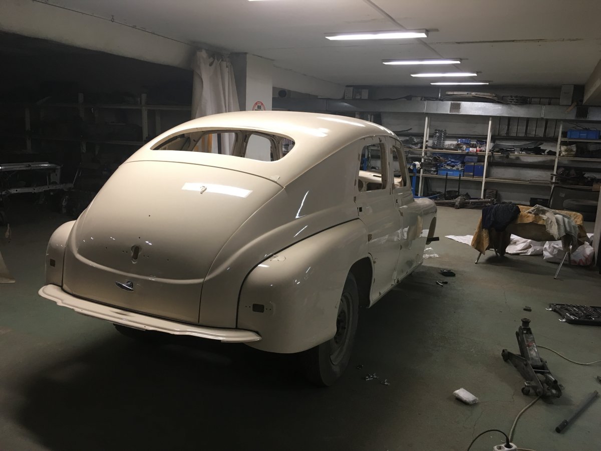

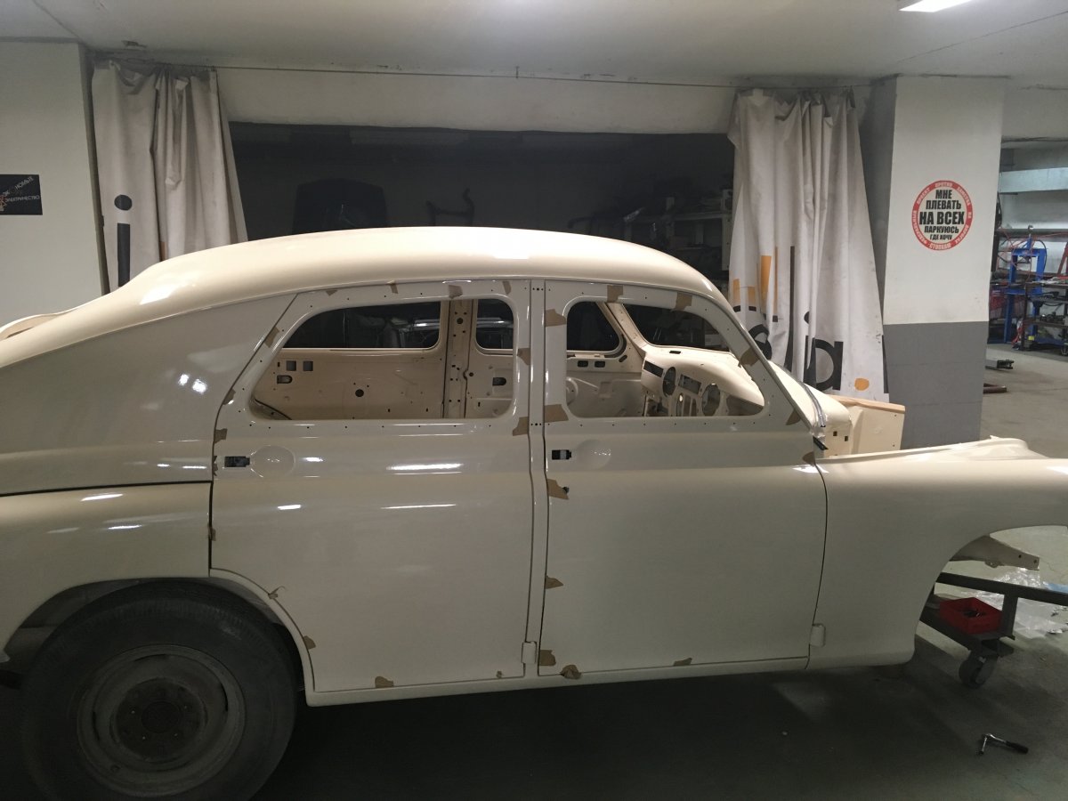

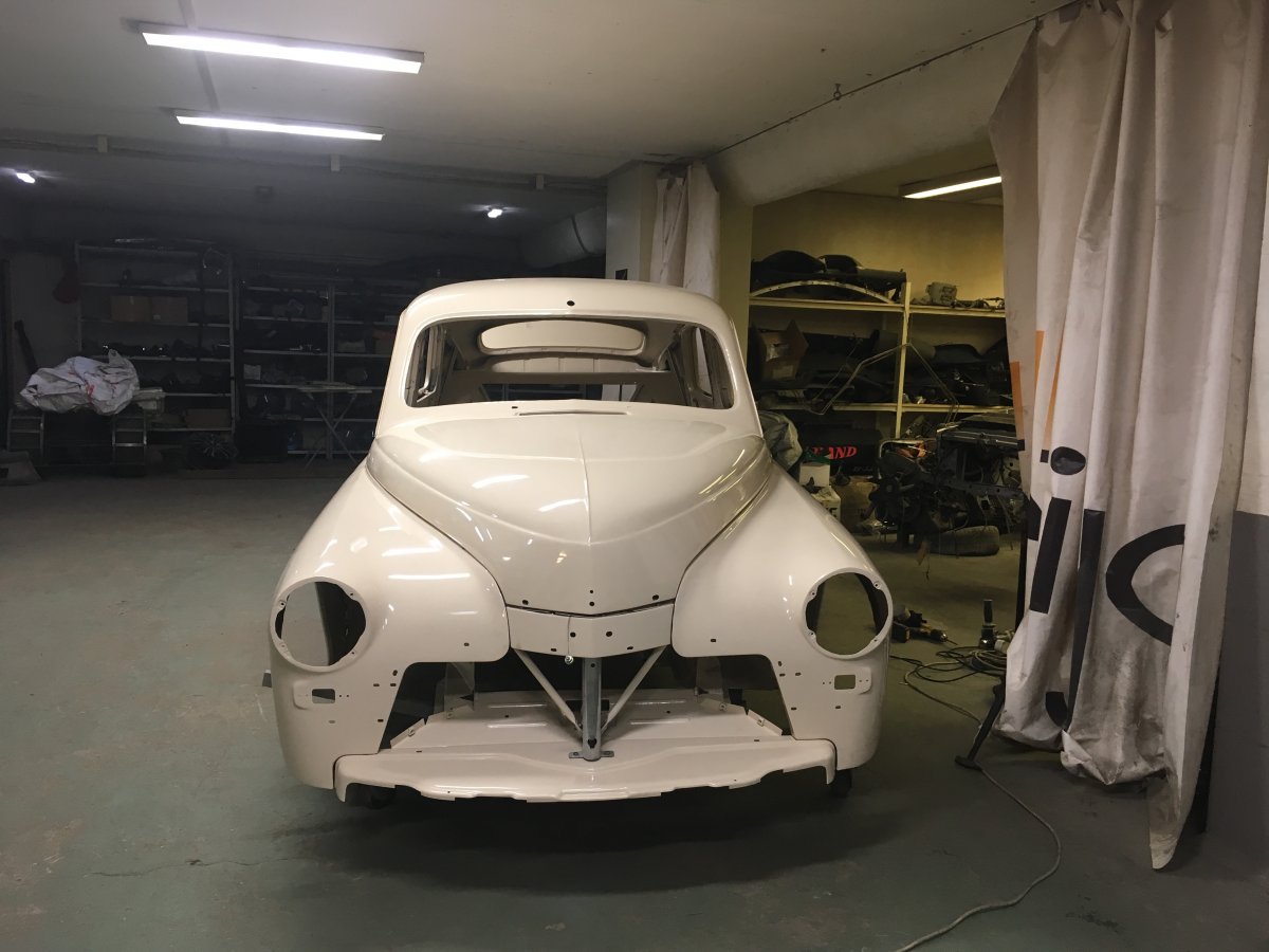

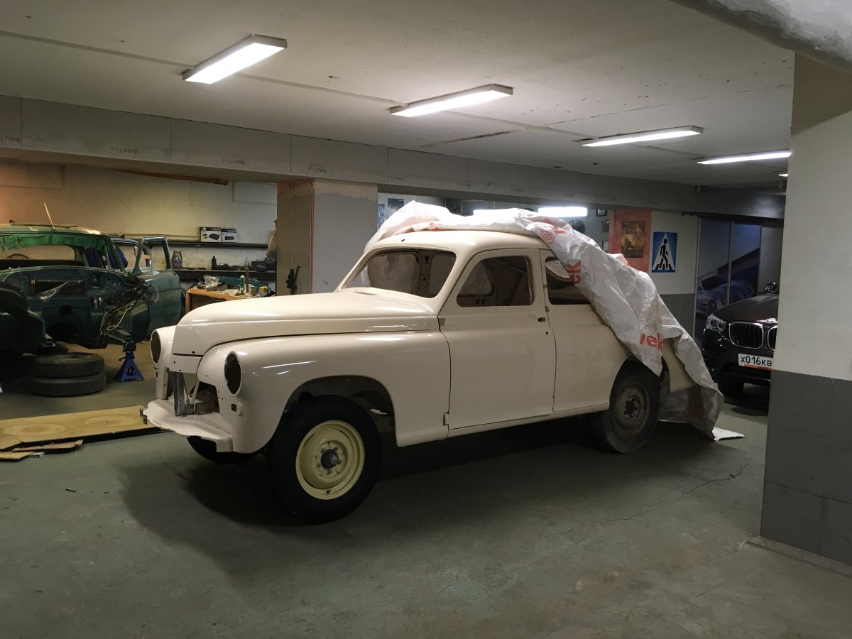

Зазоры встают потихоньку...в крышке багажника без уплотнения... очень уж мощный* оказался от второго продавца. Встаёт ужасно плотно. Чертёж родного найден- сравню..
5 228
3 826
Красиво получается. Место для работы отличное. Тепло там?

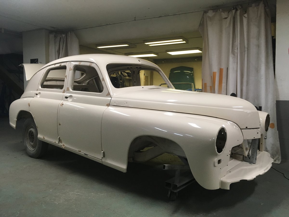

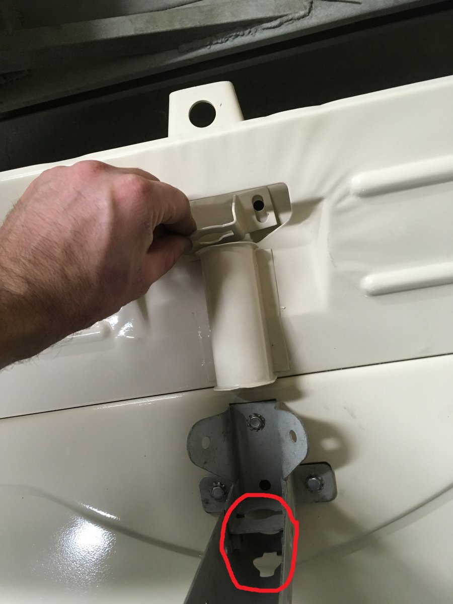

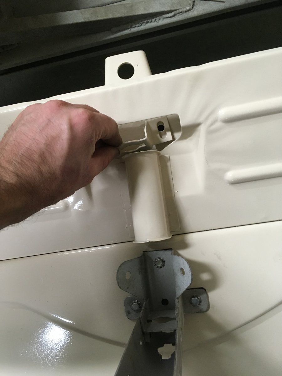

Подскажите, как это закрепить без закладных в первой поперечине?
9 271
10 204
Есть нонче самоконтрящиеся закладные, но под них нужно отверстие большего диаметра и они одноразовые
Второй вариант заклёпки , но там отверстие большое...
Третий вариант не ставить вовсе эту направлялку)
Думаю у кого-то есть другие предложения
4 850
9 341
Евгений ! У тебя победа 3й серии ! Данной детали в твоей машине быть не должно ! эта штука устанавливается на фартук 2й серии а на 3й серии эту роль опоры кривого стартера выполняет стойка крепления улыбки !

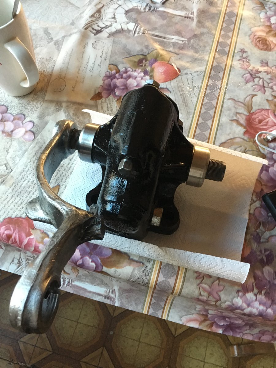

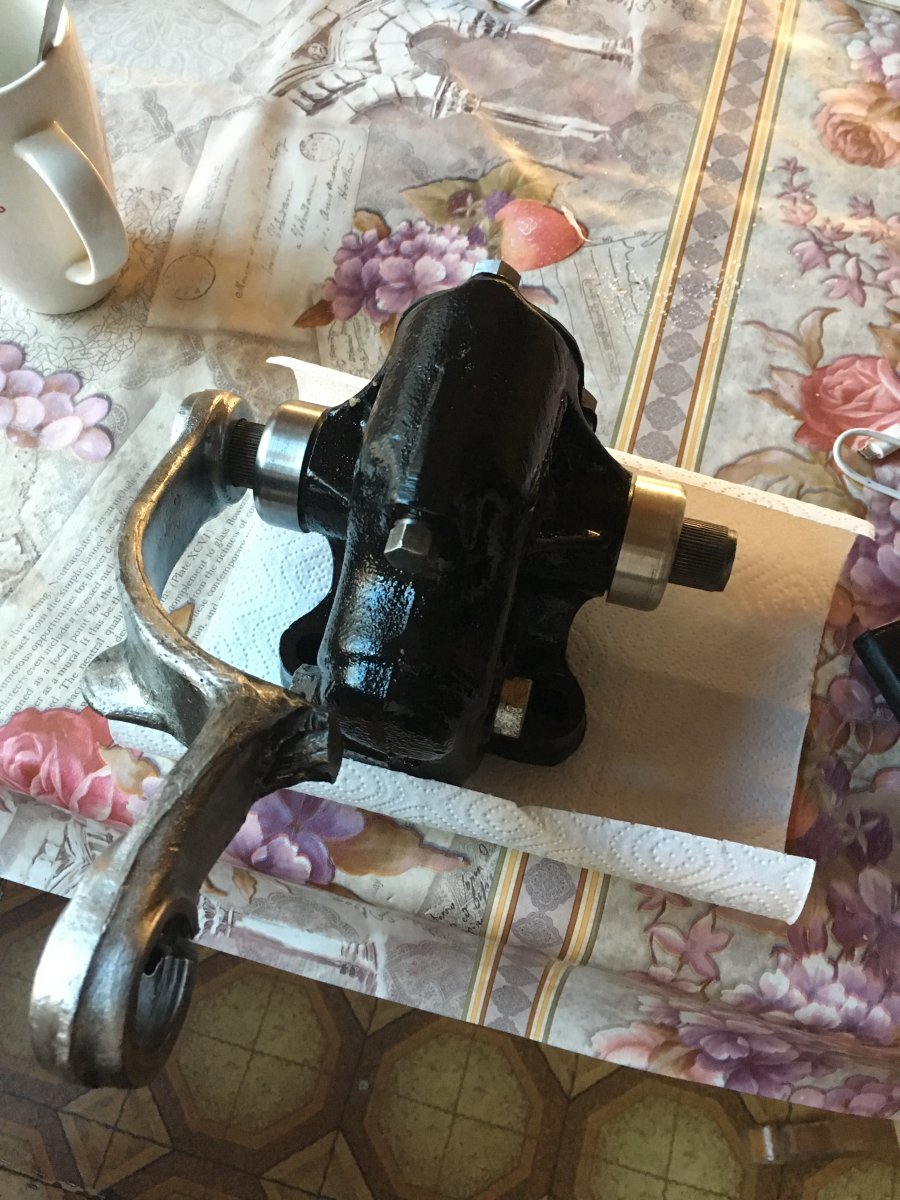

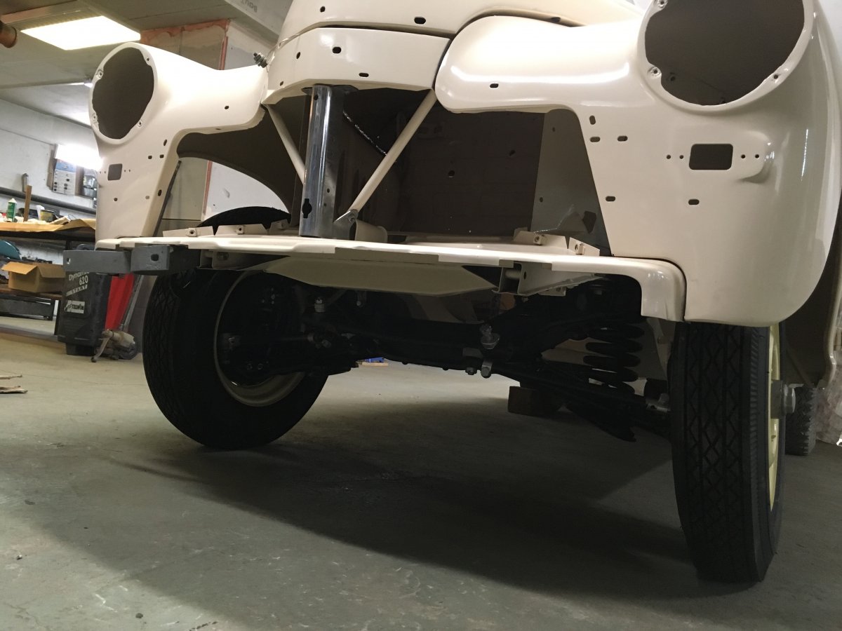

Рычажники собраны!!! Ходят туго. Вниз легче, вверх сложнее. Работа на 5 баллов. Если кому надо, то переберу ваши с гарантией пробега . Создам тему по этому поводу.
9 271
10 204
так есть тема про аморты
зачем их плодить )
5 228
3 826
Я не помню как правильно (надо в книжке смотреть) но по логике "на отбой" они должны быть туже, чем на "сжатие". На сжатие в подвеске работает пружина, а "на отбое" амортизатор гасит колебания.

При / на переходах уплотнитель, неправильно приклеенный- не по той трассе, отгибает дверь. Нарушает зазор. От слова *очень* отгибает

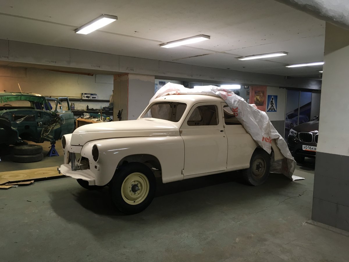

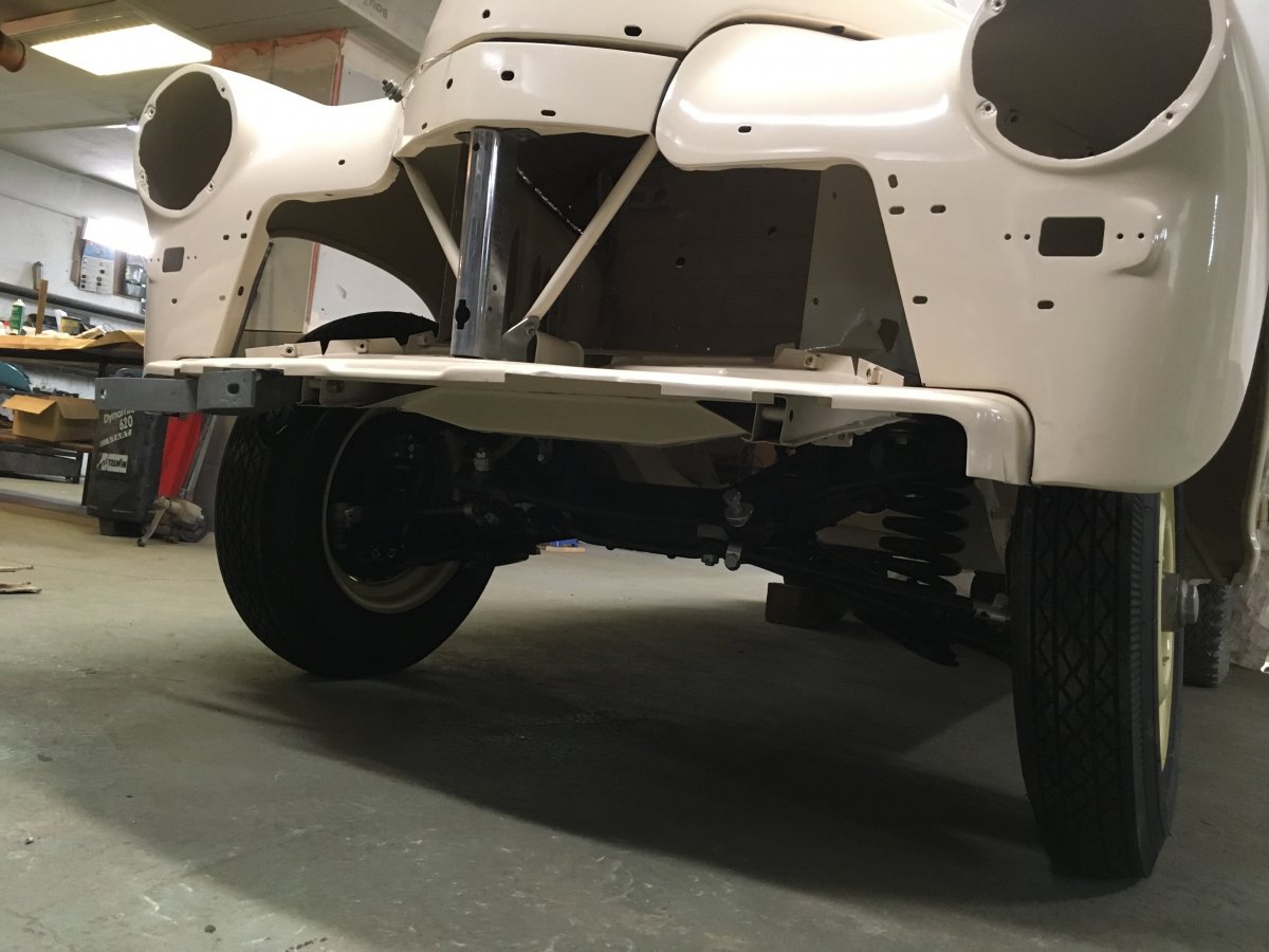

Машинка получила подарок- перебранный мост...и колёсики передние)))

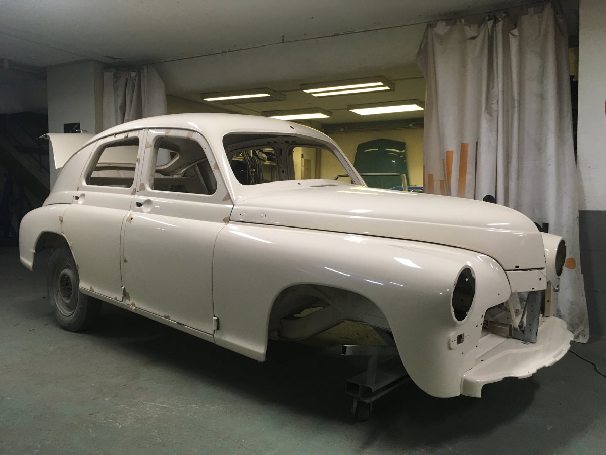

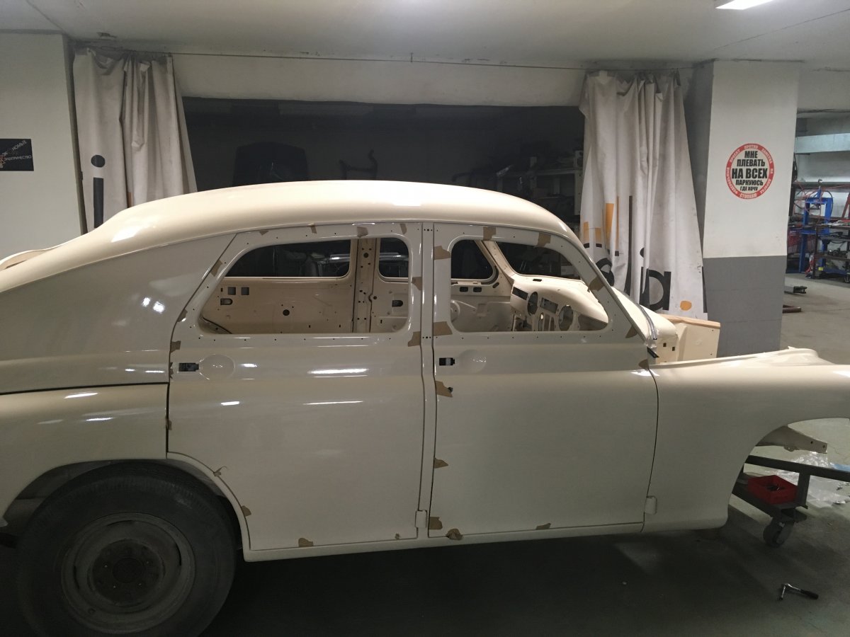

Возникла проблемка , две...:
- комплект резинки на порожки оказался по длине не достаточен. На одной накладке не хватило см 15
https://www.retrodetal.ru/detail/191-20/
- резинка очень твёрдая и отжимает дверь по низу. Сзади очень видно
Ещё одна проблемка РТИ ((((( засада
4 258
9 257
Женя в кузовном двери когда подгоняли,уплотнительные резинки не клеили?
EvgenB
17.09.2015
1 235
910
Да ставили, но не помогло... слой краски повлиял))) видимо
Но два факта опять против РТИ России или стран СНГ.
