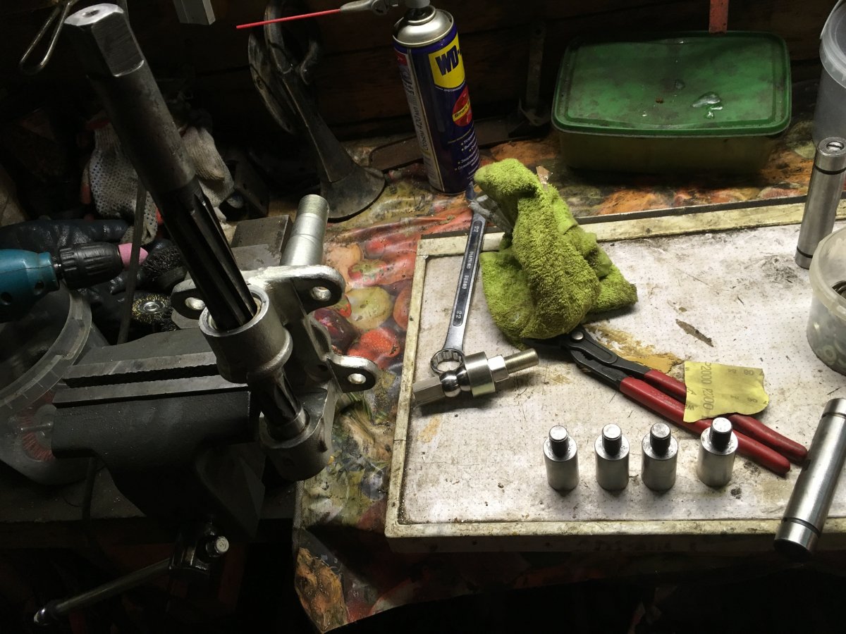

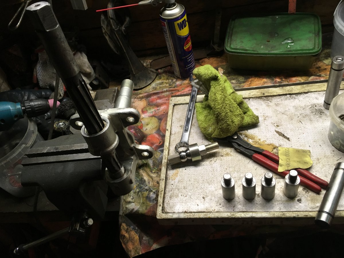

Цена развёртывания с хорошей точностью:
- изготовление калёного нового болта с мелкой резьбой для протаскивания шариков. В наборе резьба на Болту поплыла на втором проходе;
- развёртка из запасов СССР с регулировкой за счёт ввинчиваемого внутрь штифта 25+ десятка. Еле нашёл на авито.
-5 насадок на развёртку вместо штифта для выставления параллельности хода развёртки при каждом проходе до применения внутреннего штифта,
-2 часа кропотливого развёртывания.
Как говорит дочка: вау ля и со скользящей посадкой, хорошей параллельностью шкворень вошёл на место!
Фото процесса.
В сборе видео завтра...

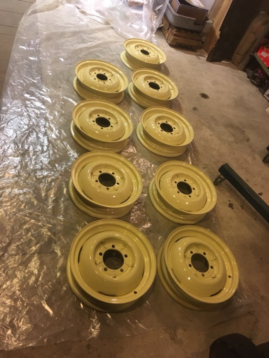

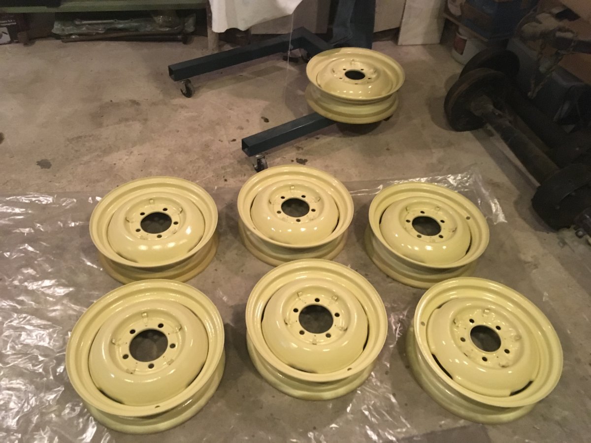

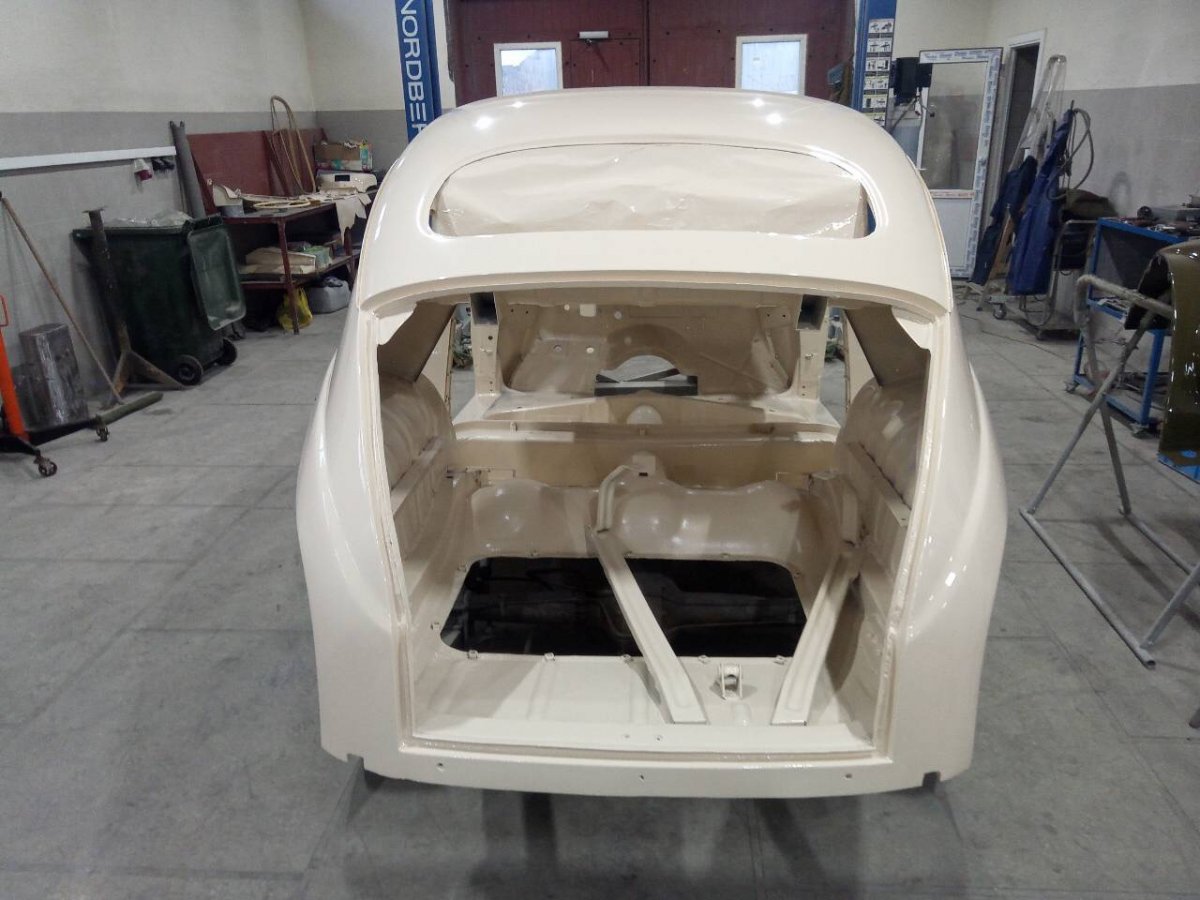

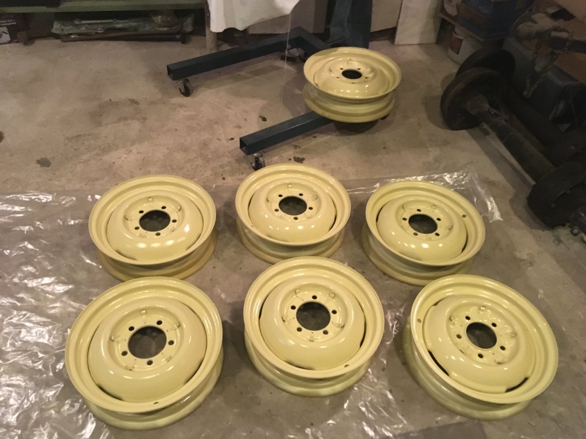

После тренировок и окраски подвески и иной мелочи принялся за диски. Верх дисков ПУ краской. Сколько слоёв наносить? Кто знает?
Реакции: TUNER
13 439
5 958
пары слоев по 50-70 микрон вполне достаточно

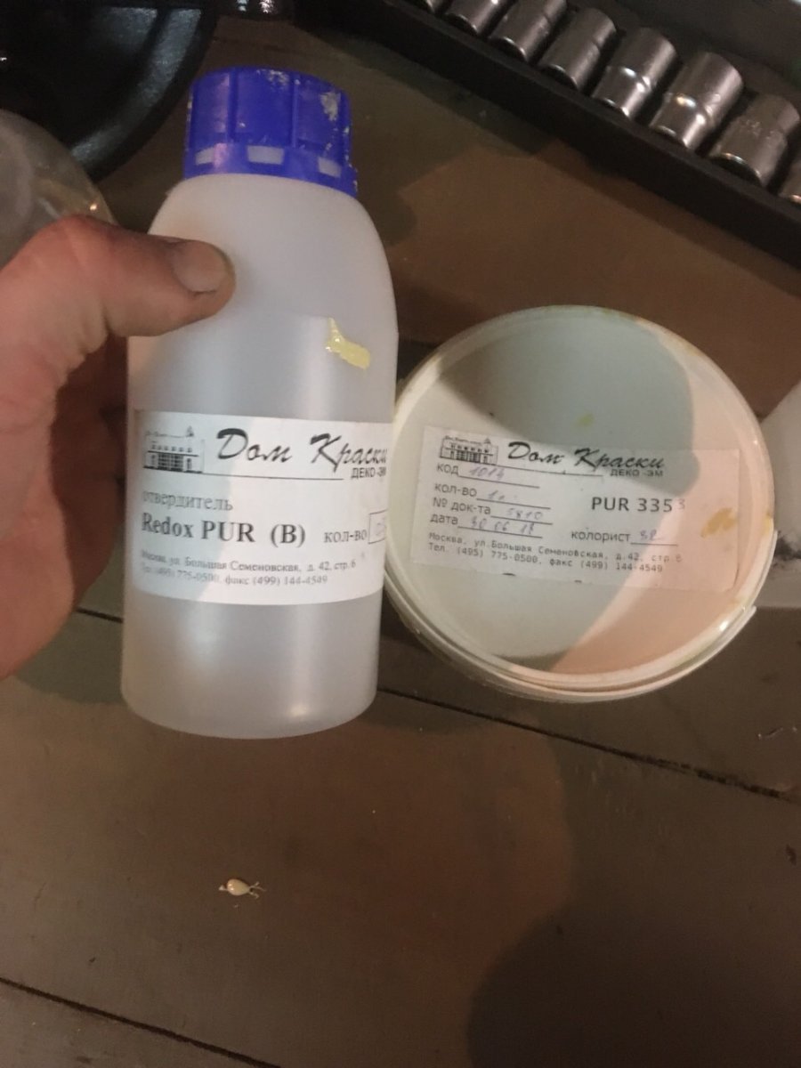

13 439
5 958
увы, он снят с производства, в России больше не продают, только остатки колеруют. Знатный был ЛКМ

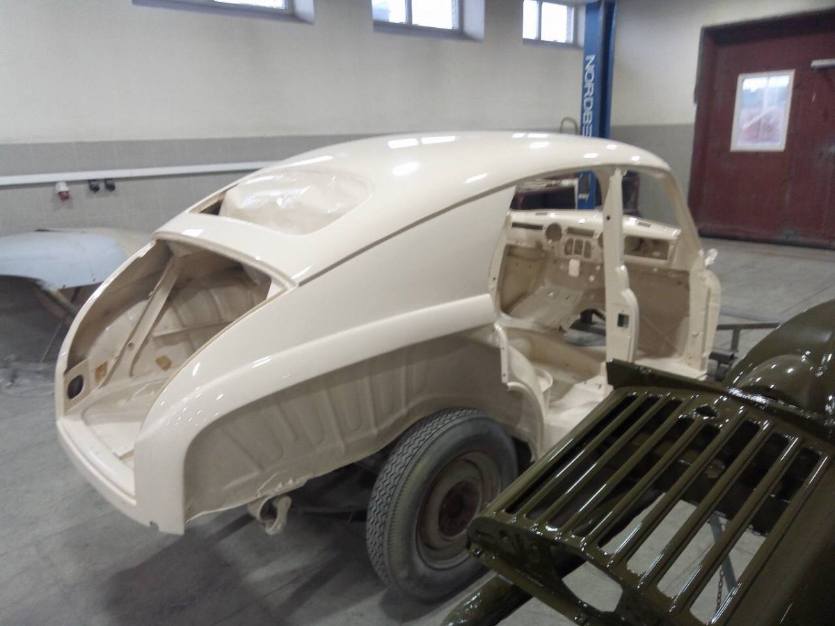

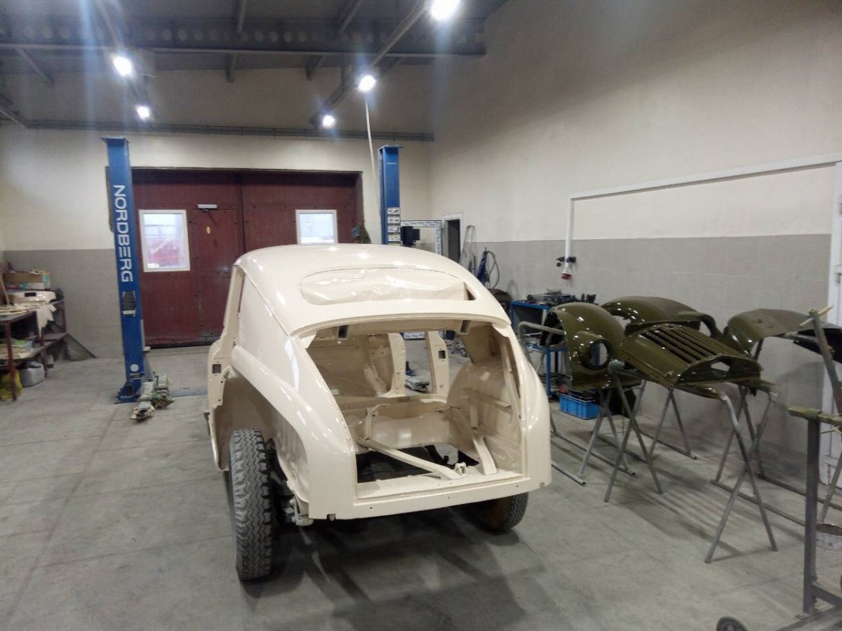

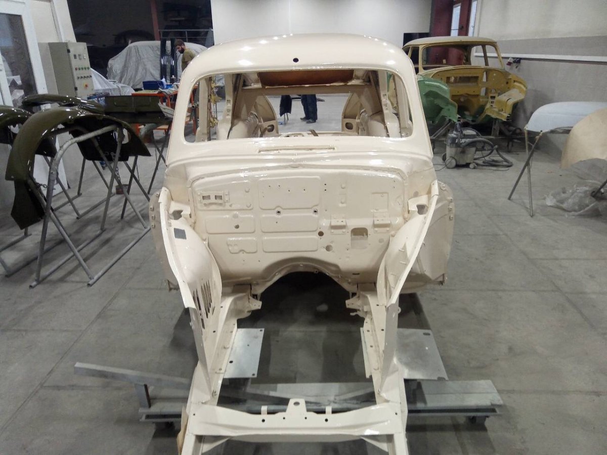

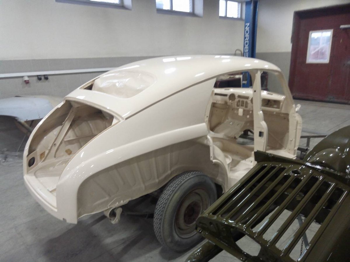

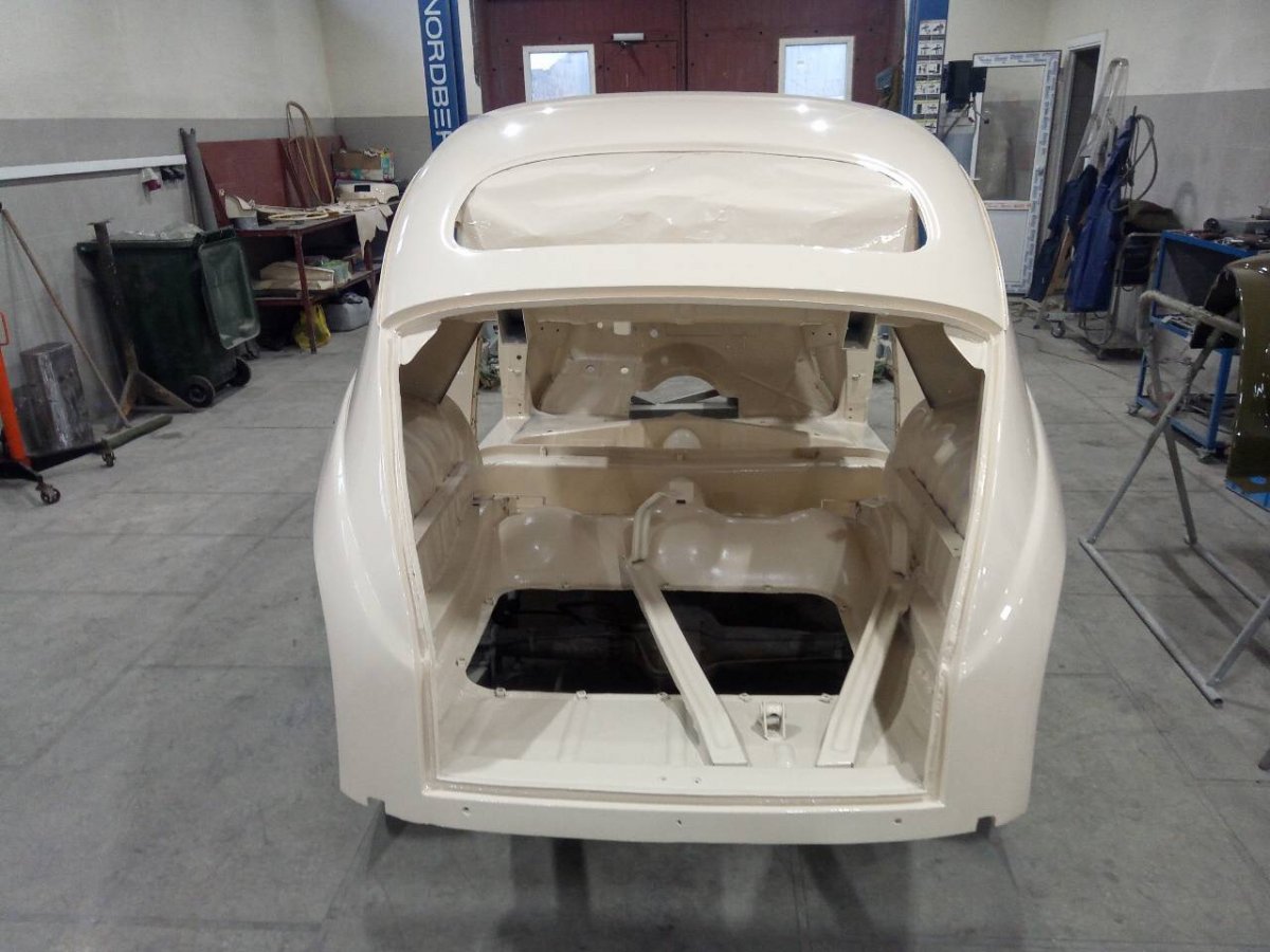

ПУ также и на кузове, что на завершающем этапе работ. Скоро машинке домой на неспешную сборку!

Красота. Отлично получилось.

Я про то что такую красоту.. и ездить.на нее молиться надо и пылинки сдувать.
Евгений, это очень круто, все по высшему разряду! Мне импонирует ваш подход к реставрации!
Парни кто красил, видимо тоже любят свое дело, в помещении порядок, приятно посмотреть.
Цвет кузова очень приятной!!!
