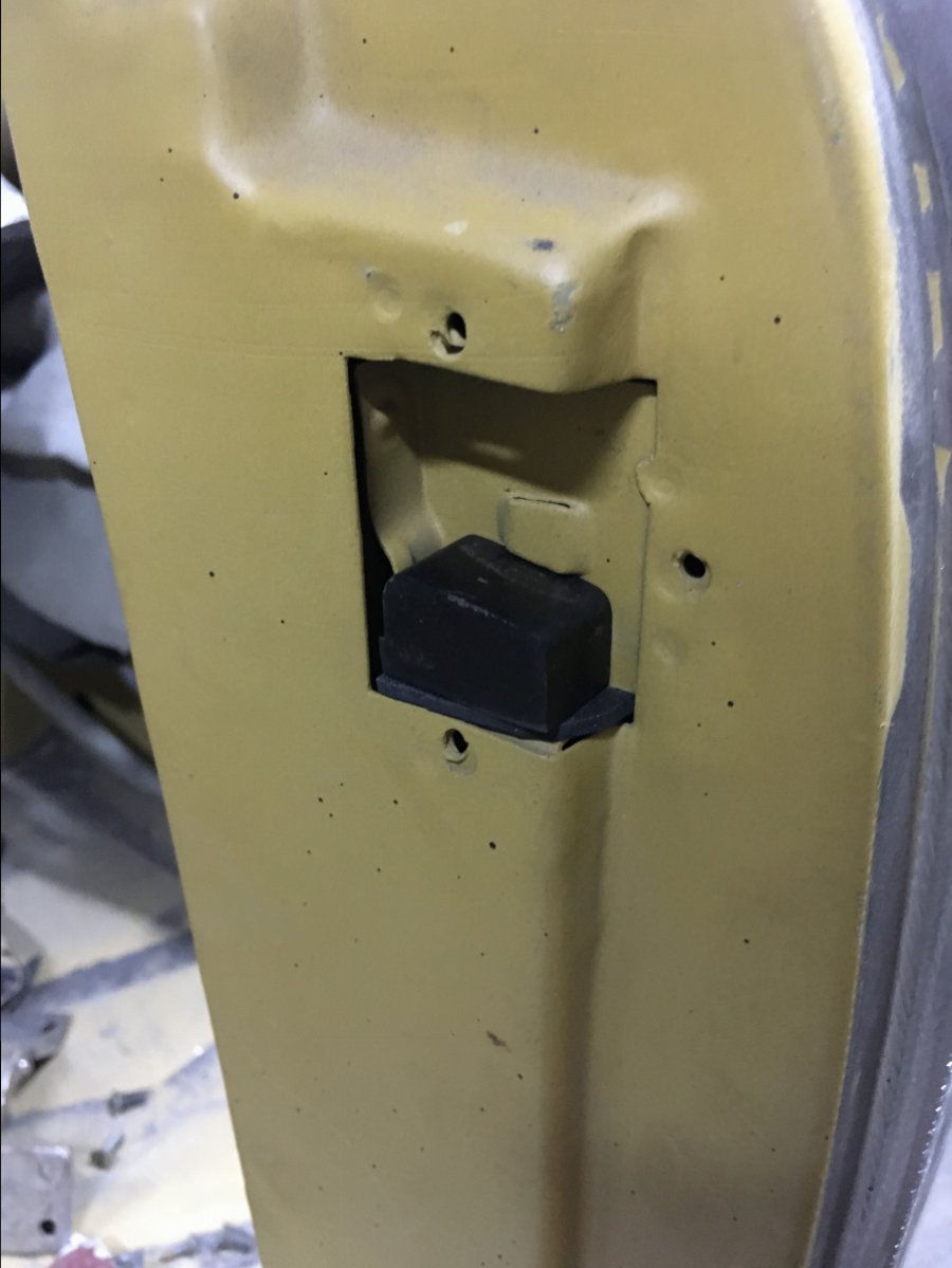

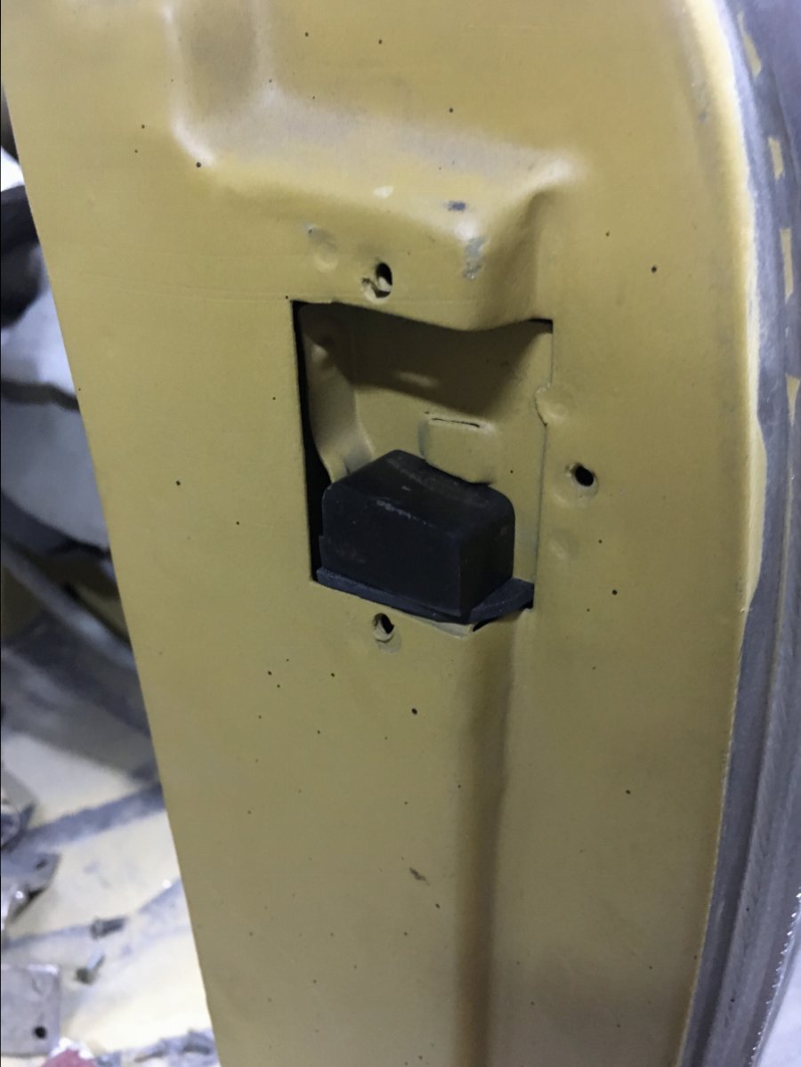

навещал машинку, подскажите, нижняя губка стоит на резинке и по заводу чуть может двигаться или она с натягом вкрячивается? Натяг резинкой под ней.
Верхняя понятно, подпружинина и имеет ход. Резинка в медяшку по заводу обёрнута .

Евгений, резинки разных толщин. Верхняя в латунь обернута. Нижняя просто лежит. Нижняя часть не должна двигаться, верхняя подпружинина.
По ссылке фото комплекта.

Не должна двигаться... вопрос как ... толщины резины на 3 дверях одна, на 4-й иная... буду паронит подкладывать ... видимо

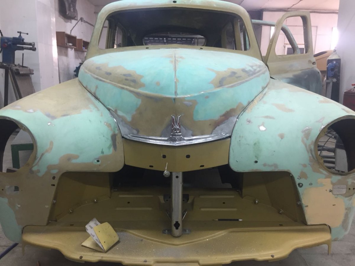

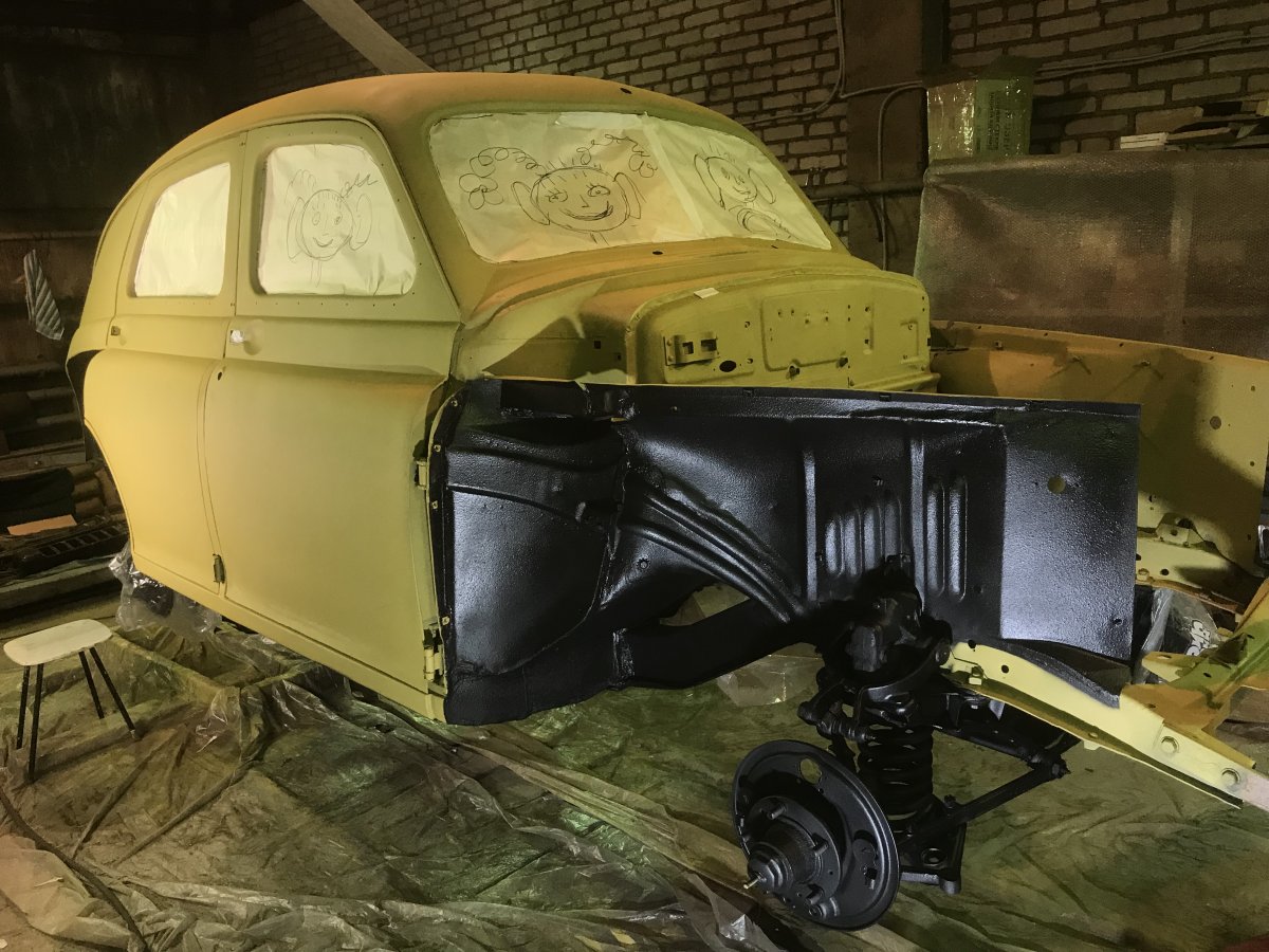

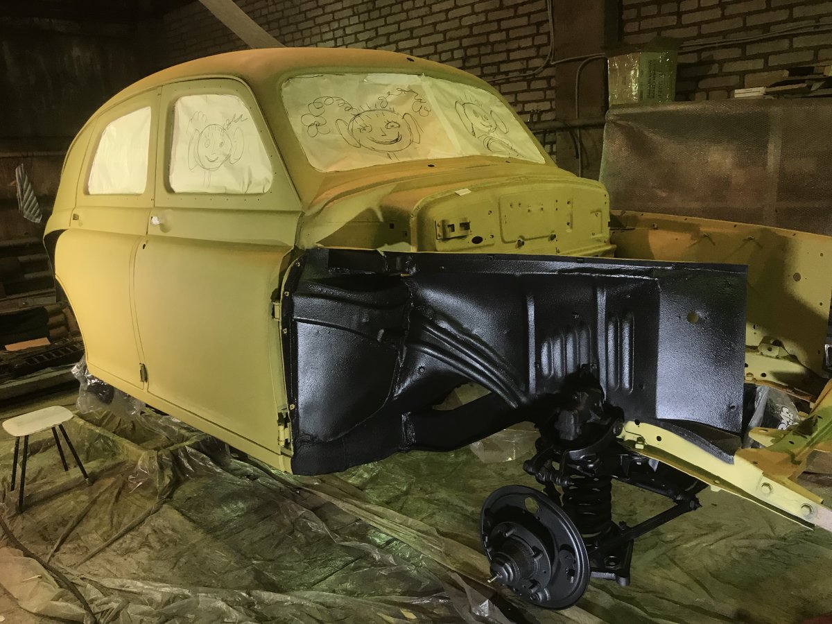

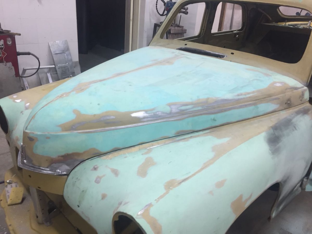

Процесс идёт, очень много подгонок и доработок...
Специалисты молодцы, делают на совесть!!!
Справа фартук просто не прикручен)))

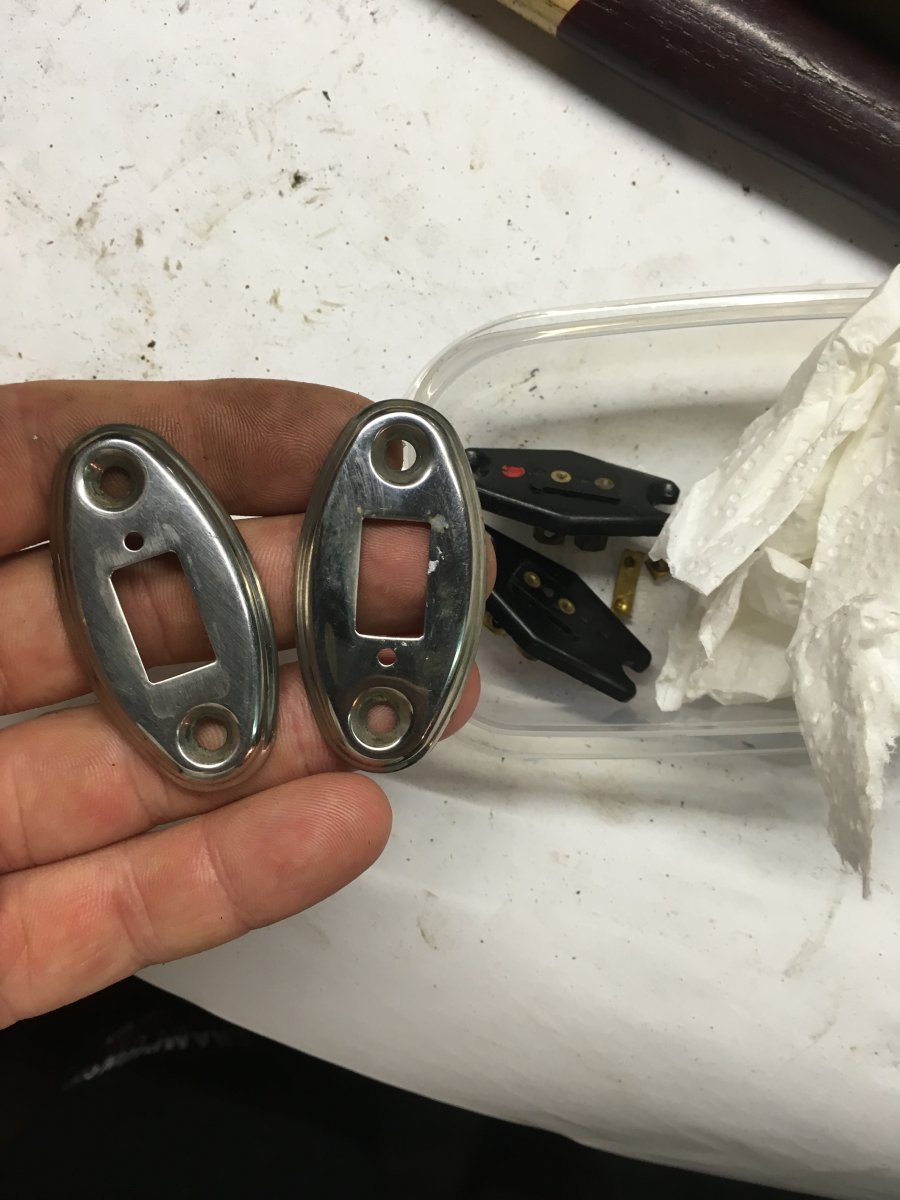

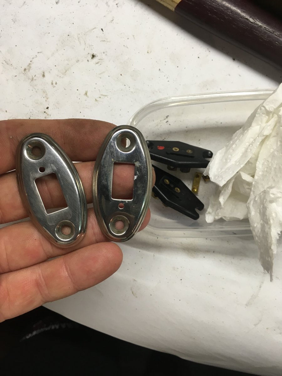

Подскажите, накладки включателя света салона хром или нержавейка
Реакции: EvgenB
EvgenB
17.09.2015
1 235
910
Нержавейка (не магнитится) но странно, внутри точки ржи есть... как так?(

Если ржа в районе саморезов,значит с кузова перешла.должна удалится легко зубной щеткой.
Бывает ещё хром покрытие ржавеет.

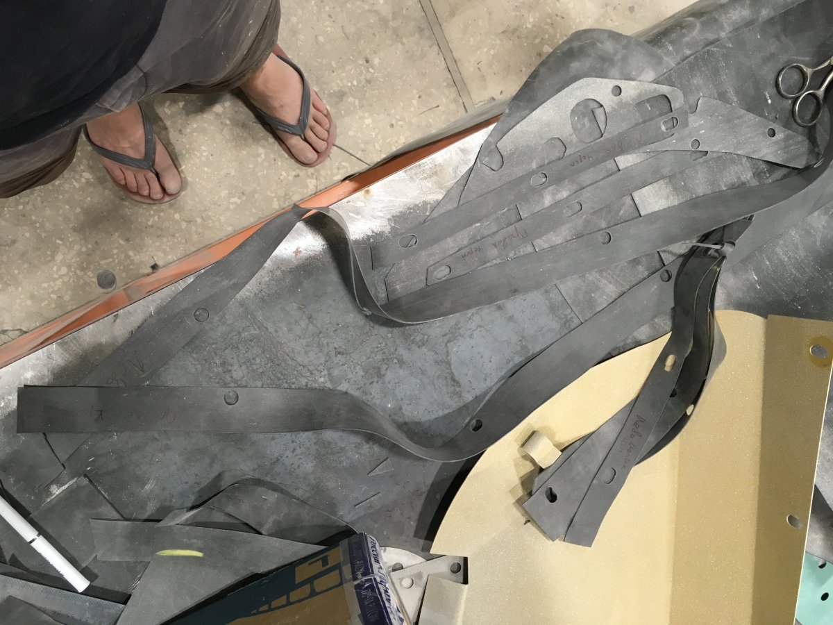

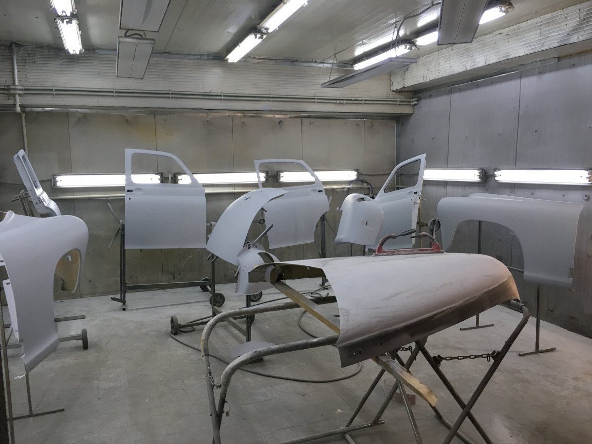

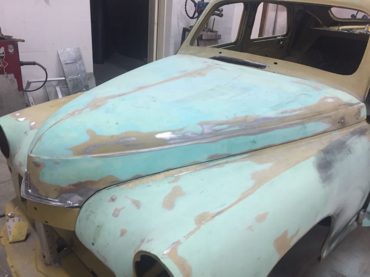

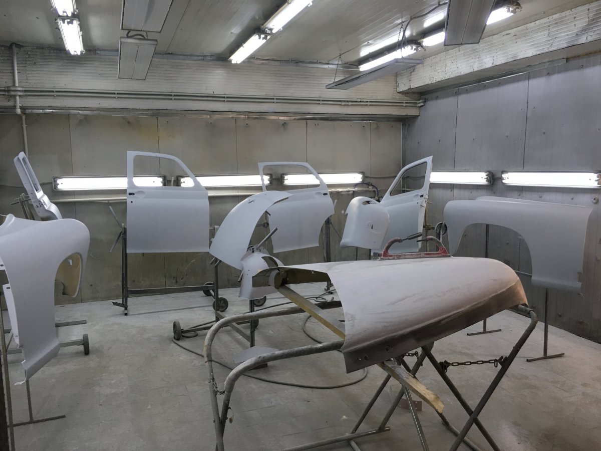

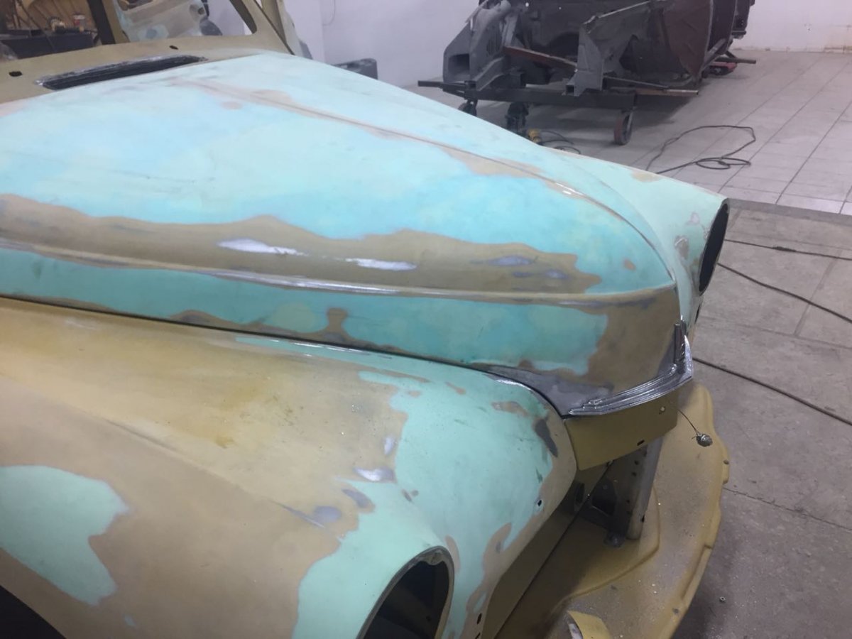

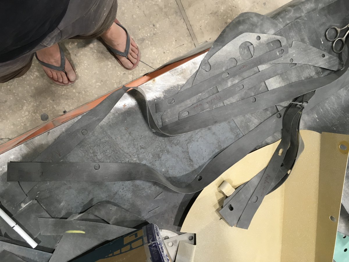

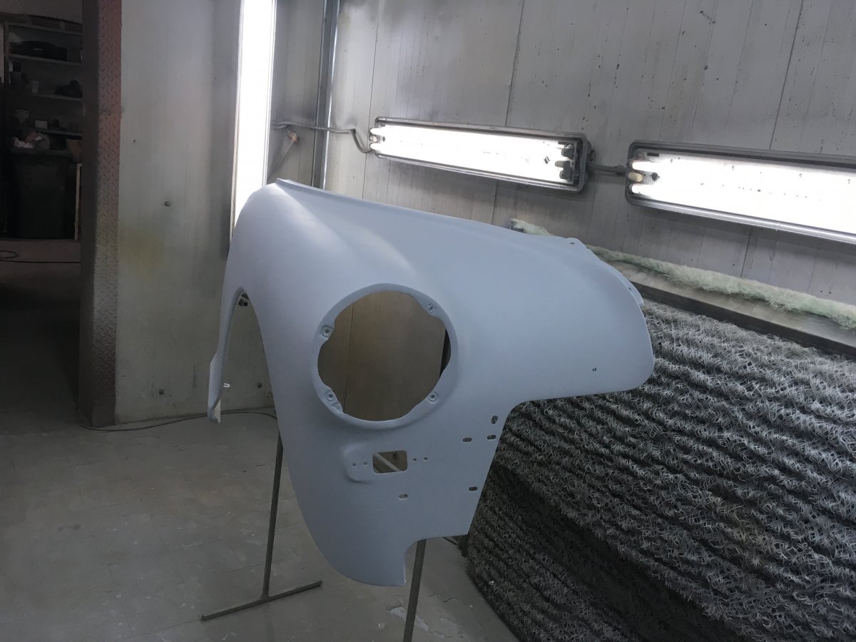

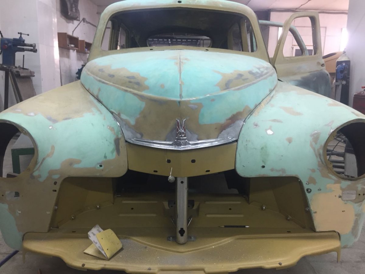

2 часа и уплотнения для *морды* вырезал... также фото из Малярки, процесс идёт
grmz
24.07.2012
273
174
Самые приятные чувства... это малярка...

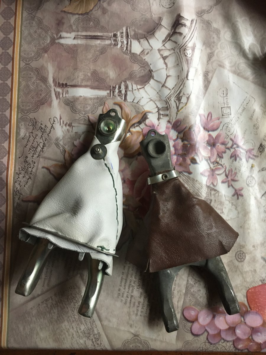

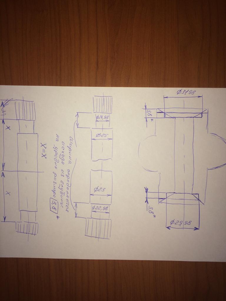

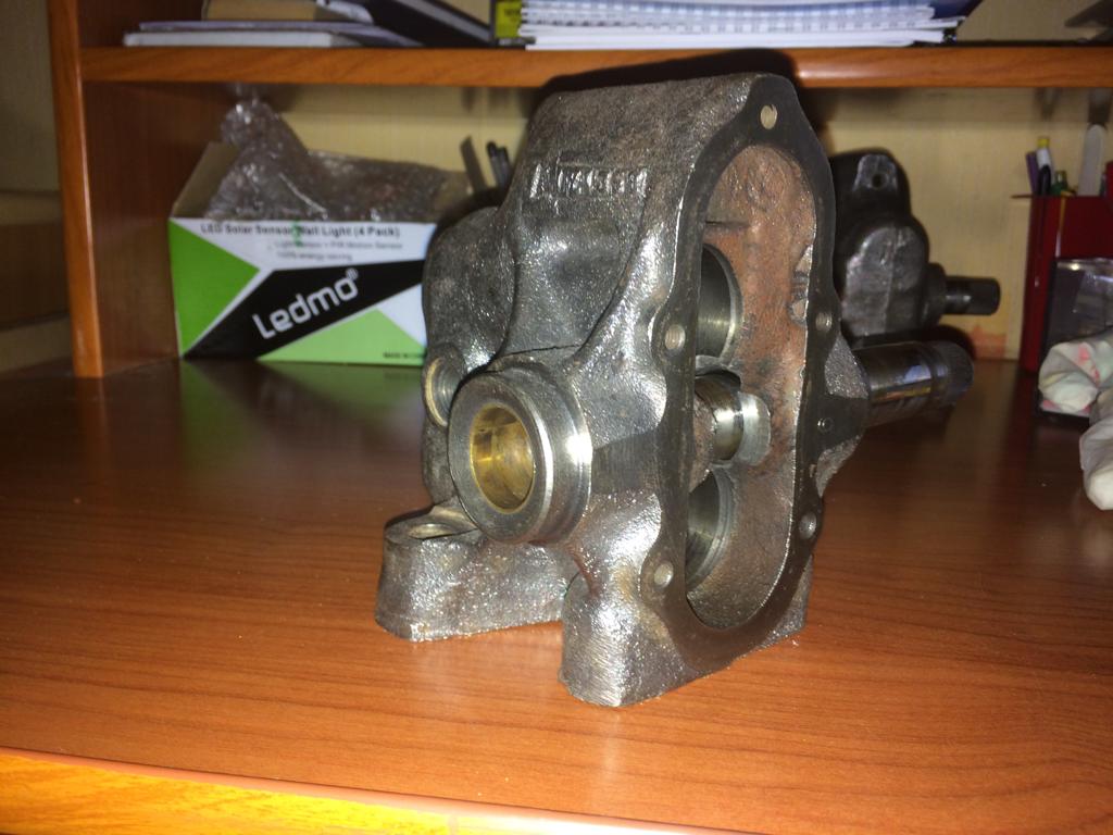

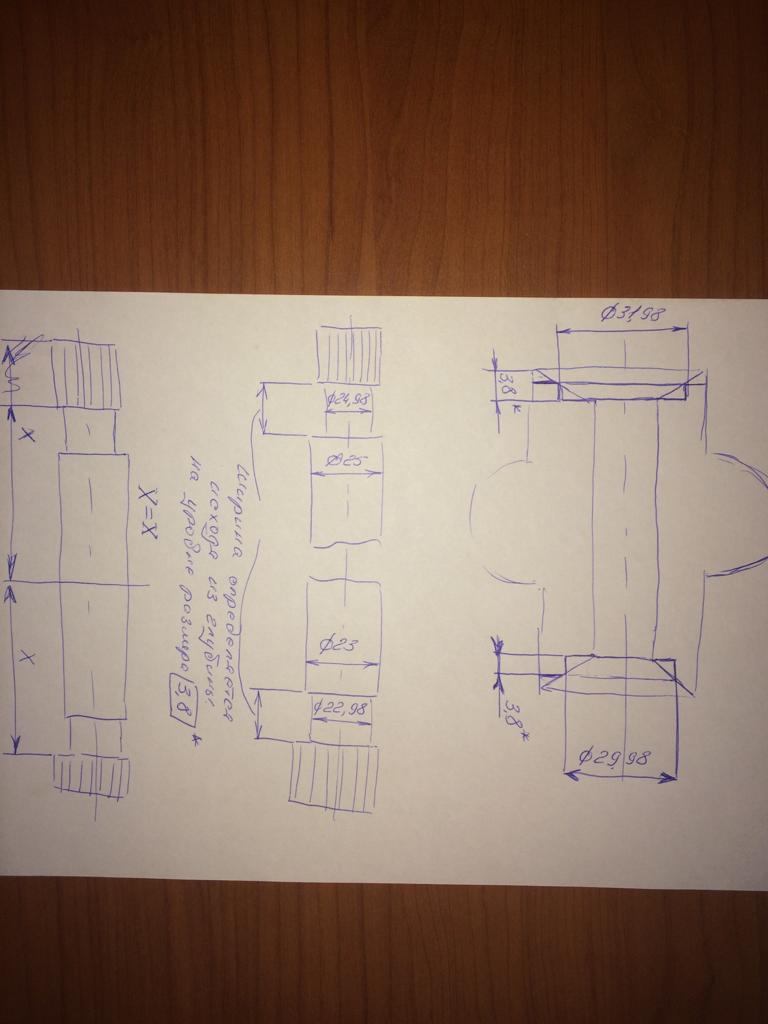

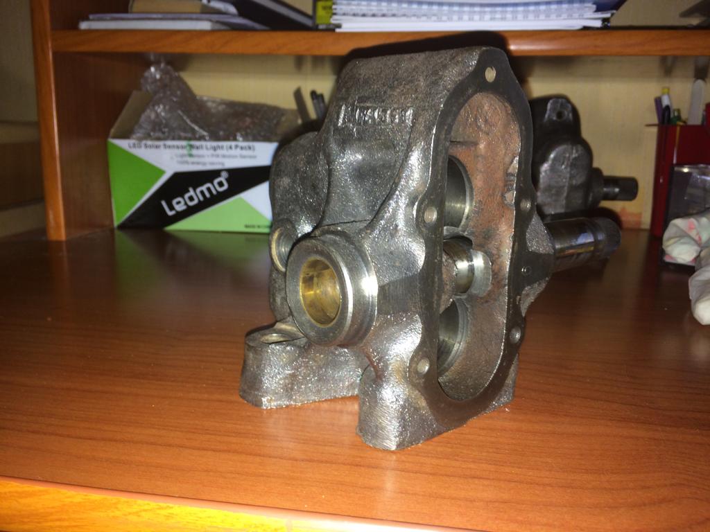

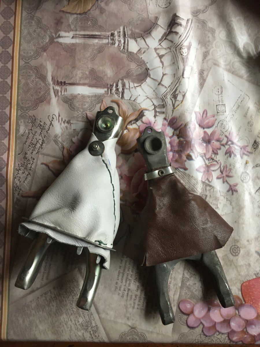

Столкнулся с проблемой доработки рычажников для внедрения двойного сальника *собственной* разработки. Рычажник-фото. Что надо сделать- эскиз. Вложены. Посоветуйте где можно сделать?

Тоесть надо изготовить ось новую и проточить корпус?цена вопроса примерная?
EvgenB
17.09.2015
1 235
910
Задача иная: шлифовка вала по рабочим местам сальника.
Дорабока корпуса под иной сальник, что позволит исключить течь совершенно.
Место найдено, будем делать, цену узнаем в процессе

Сделано вручную, спасибо донорской дамской сумочке))) было и стало...
