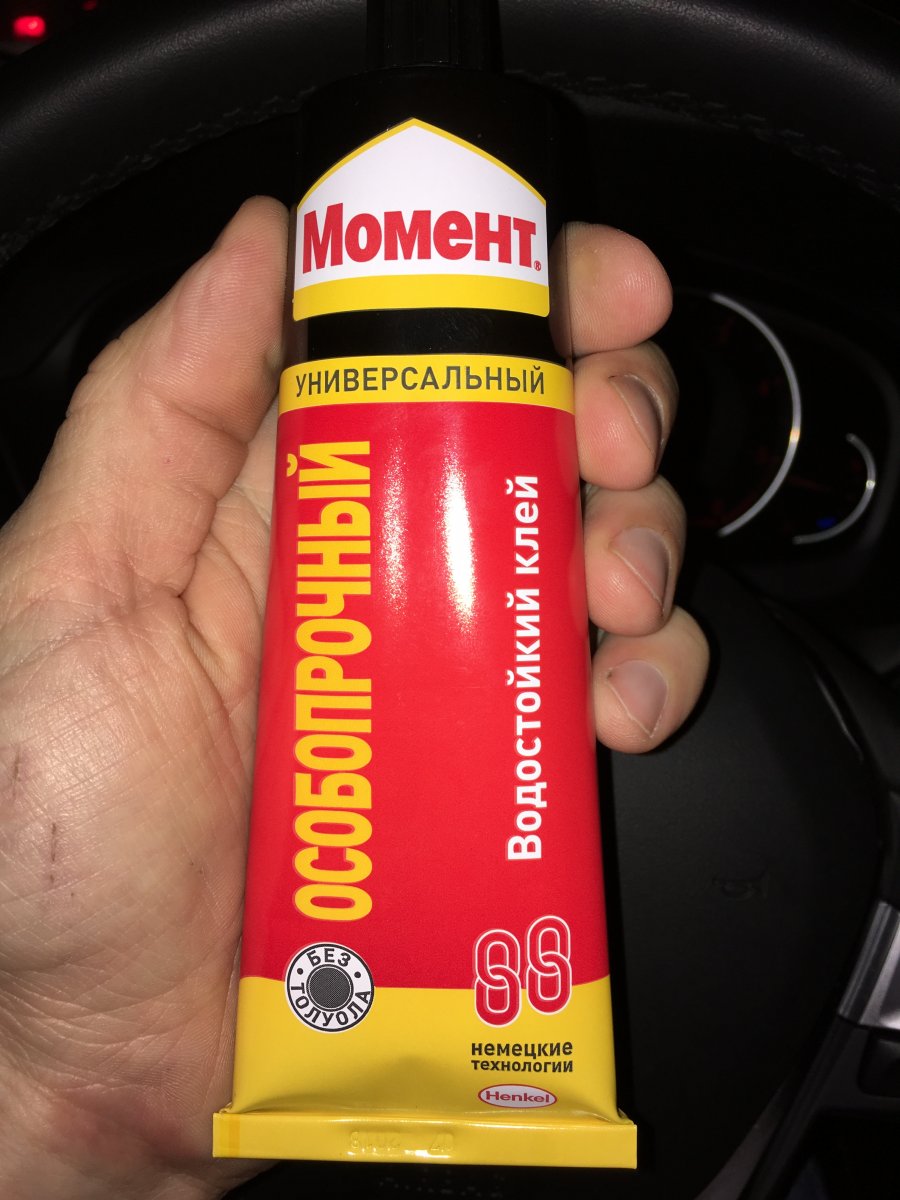

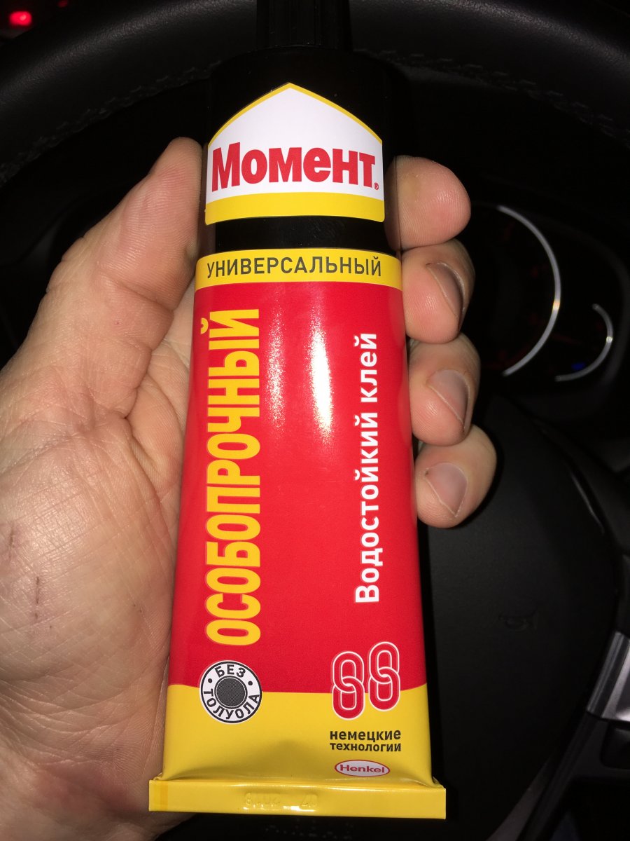

момент может краску поднять, а 88 нет
Реакции: БЕГИмот
9 271
10 204
я про СССР овского типа момент )
а тот что у вас в руках, то современное ) маркетинговое )
пускай поможет !
я в банке литровой для мосика брал, и половину ее вымазал на 4 двери и багажник
5 228
3 826
Для этих целей используется Клей резиновый 88 НП ТУ 38.105540-85. Момент как на фото, я думаю, обладает аналогичными свойствами)
10 113
35 002
88 это и есть полихлоропреновый клей. В основе состава — полихлоропреновый каучук высокой эластичности.Видимо Henkel выпускает два наименования товара ,Henkel Moment Universal Classic,а для российского рынка-Henkel Moment Universal 88.

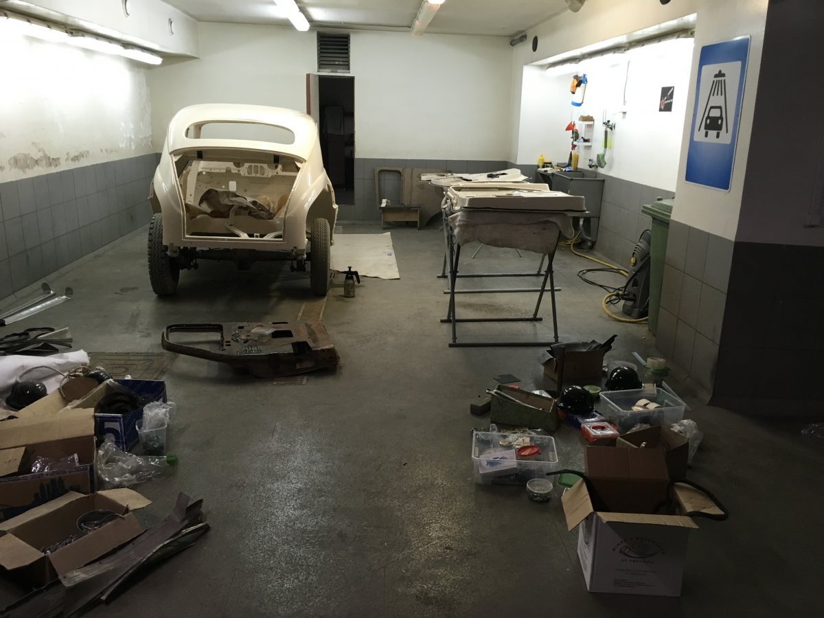

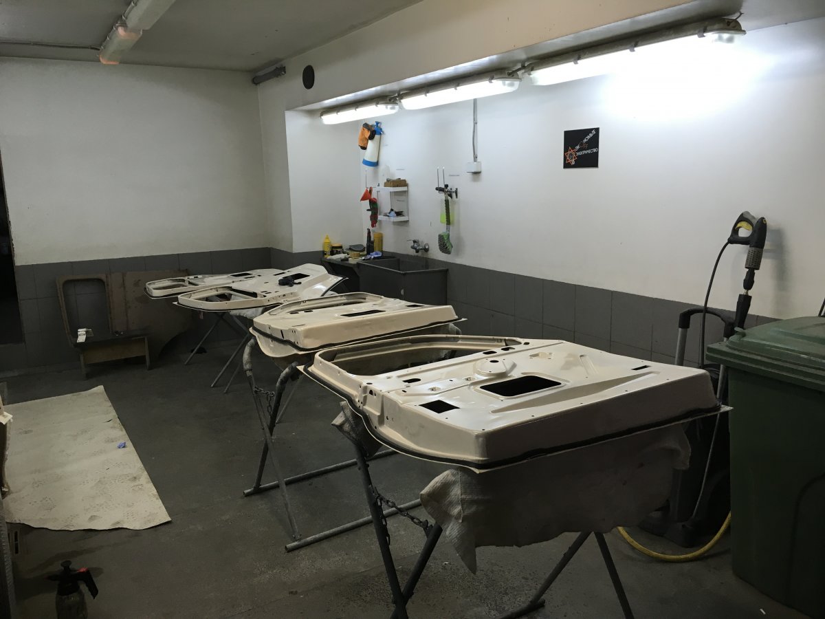

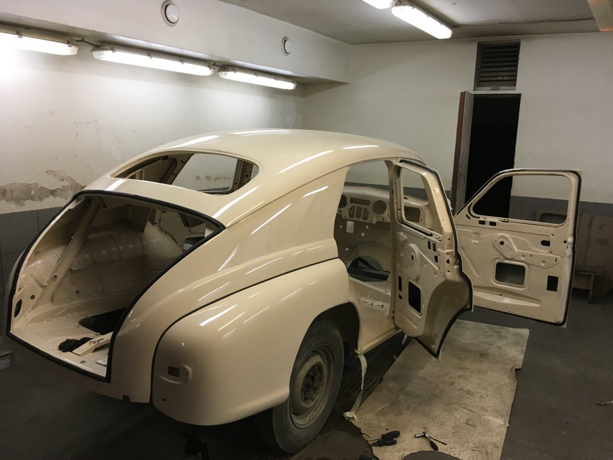

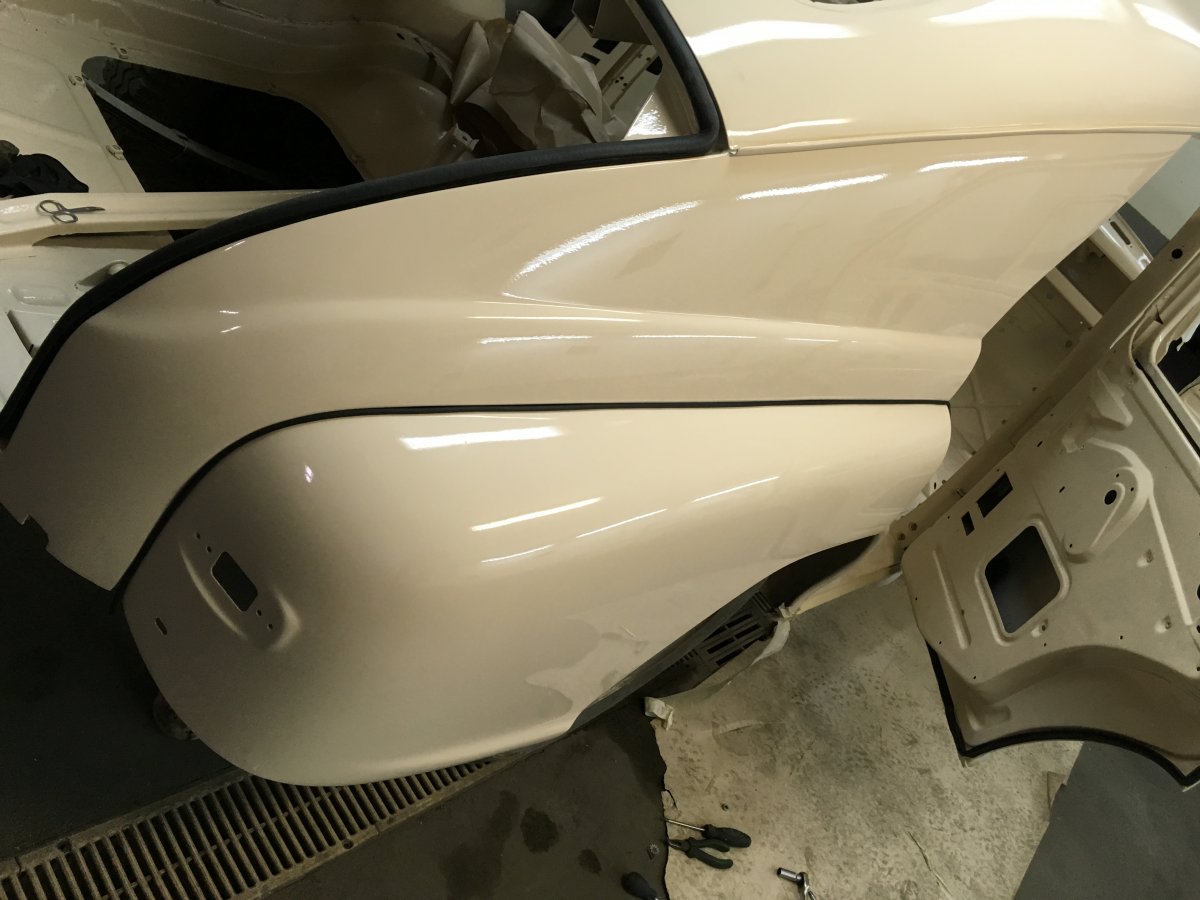

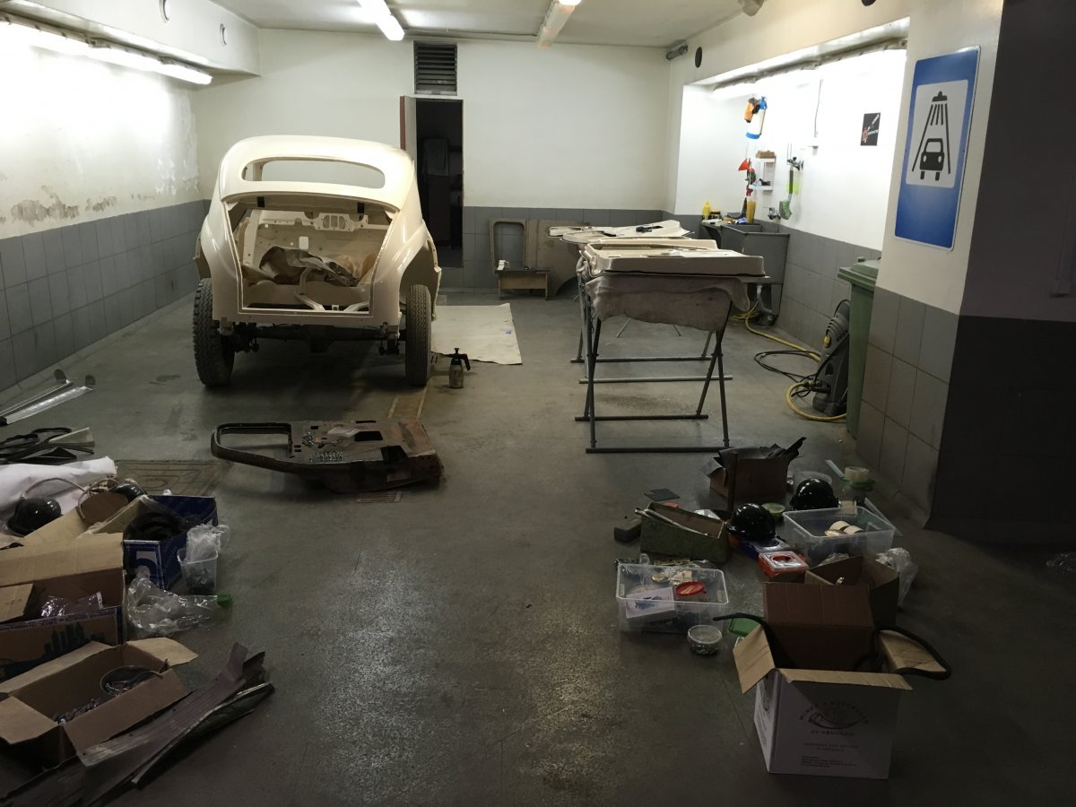

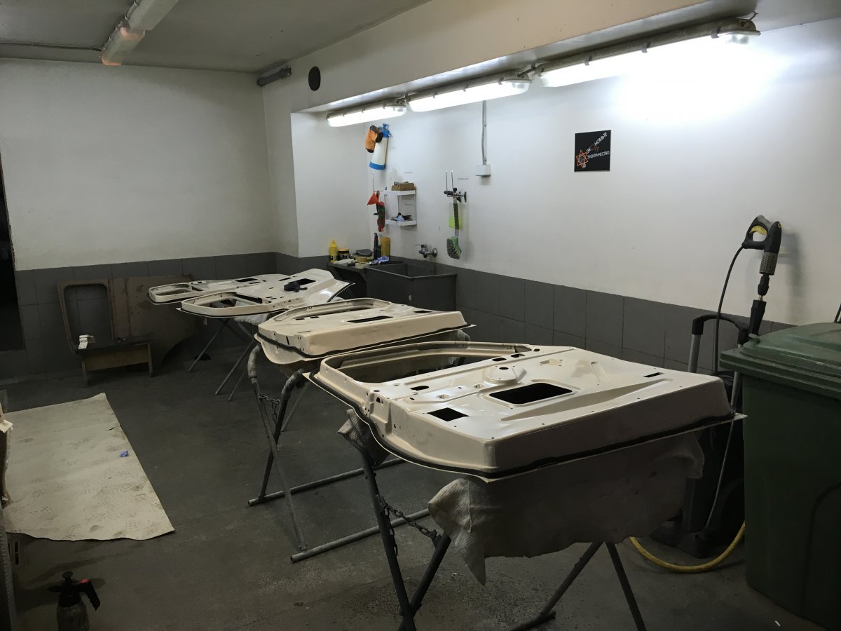

11 часов сегодня с поддержкой еще одного человека -Артура. Фото не все... крышка багажника уже на месте)))
4 850
9 341

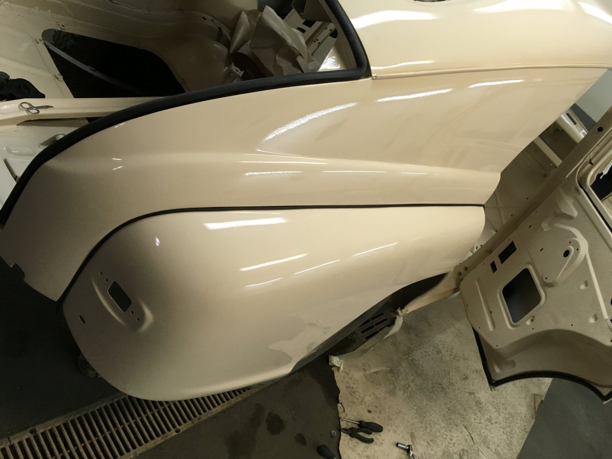

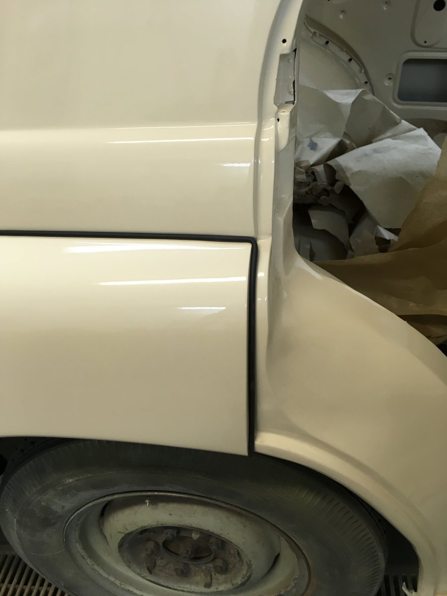

Отличный результат . Условия для работы шикарные вообще . Евгений а в каком месте двери стык резинки расположил ?
EvgenB
17.09.2015
1 235
910
Спасибо!!! Стараемся... времени только не хватает(((

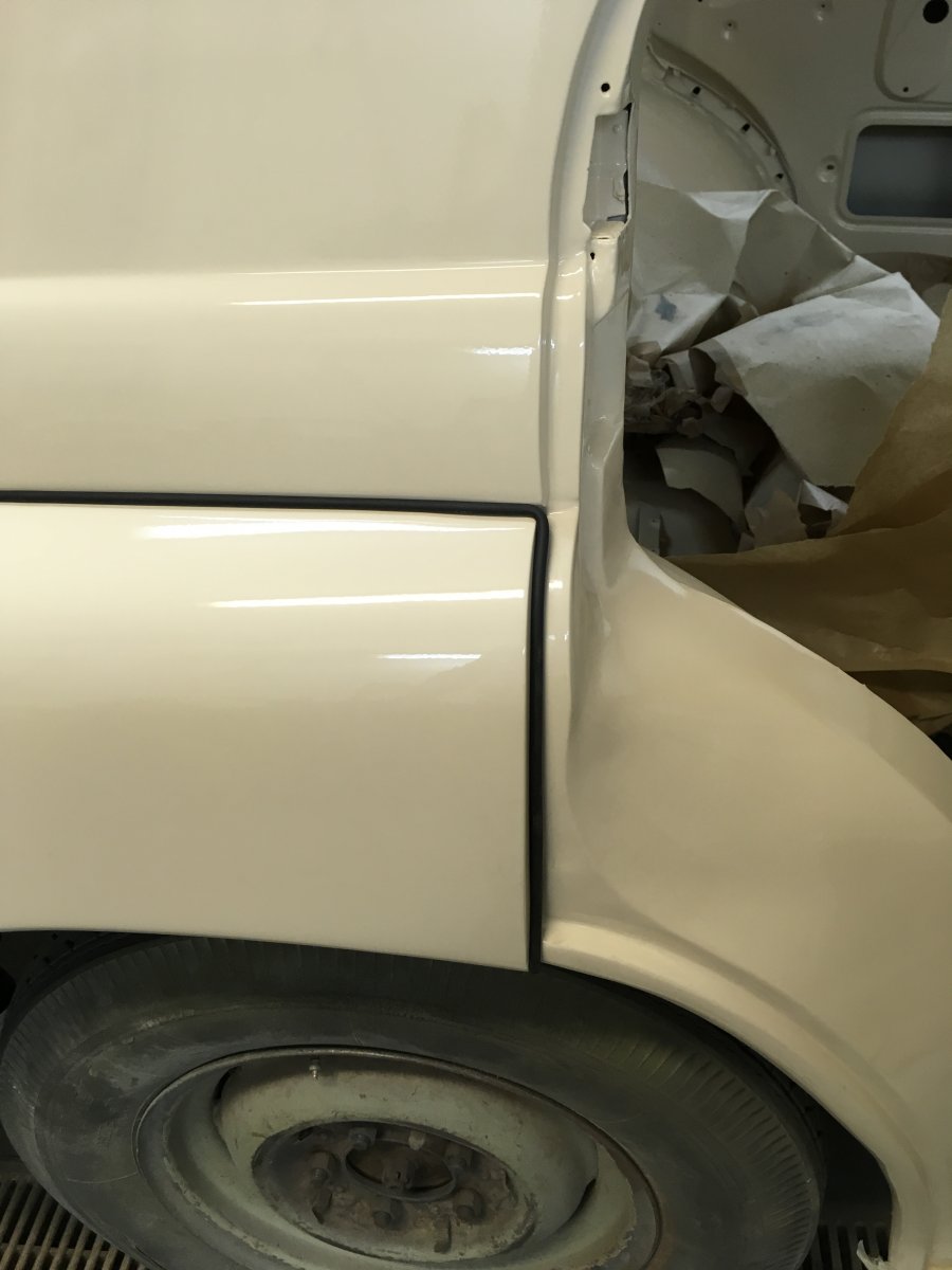

Эти условия у людей кто красил авто... подобные мне предстоит строить((( я резинку клеил по старым дверям. Их с собой брал перед/зад. Смотрели и клеили.. стык внизу двери... по центру
3 652
6 051
.....я резинку клеил по старым дверям. Их с собой брал перед/зад. Смотрели и клеили.. стык внизу двери... по центру
А у меня есть только фото как резинка была приклеена...
9 271
10 204
Обычно стык внизу, можно взять полиуретановый кузовной гермет и склеить части уплотнителя, будет как цельное) в этом случае части лучше зарезать под 45 градусов для большего эффекта

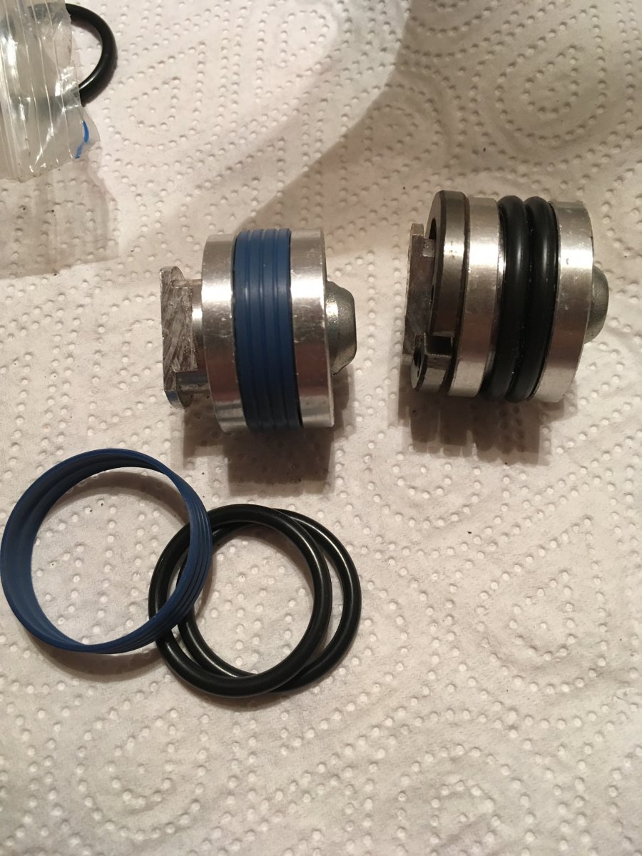

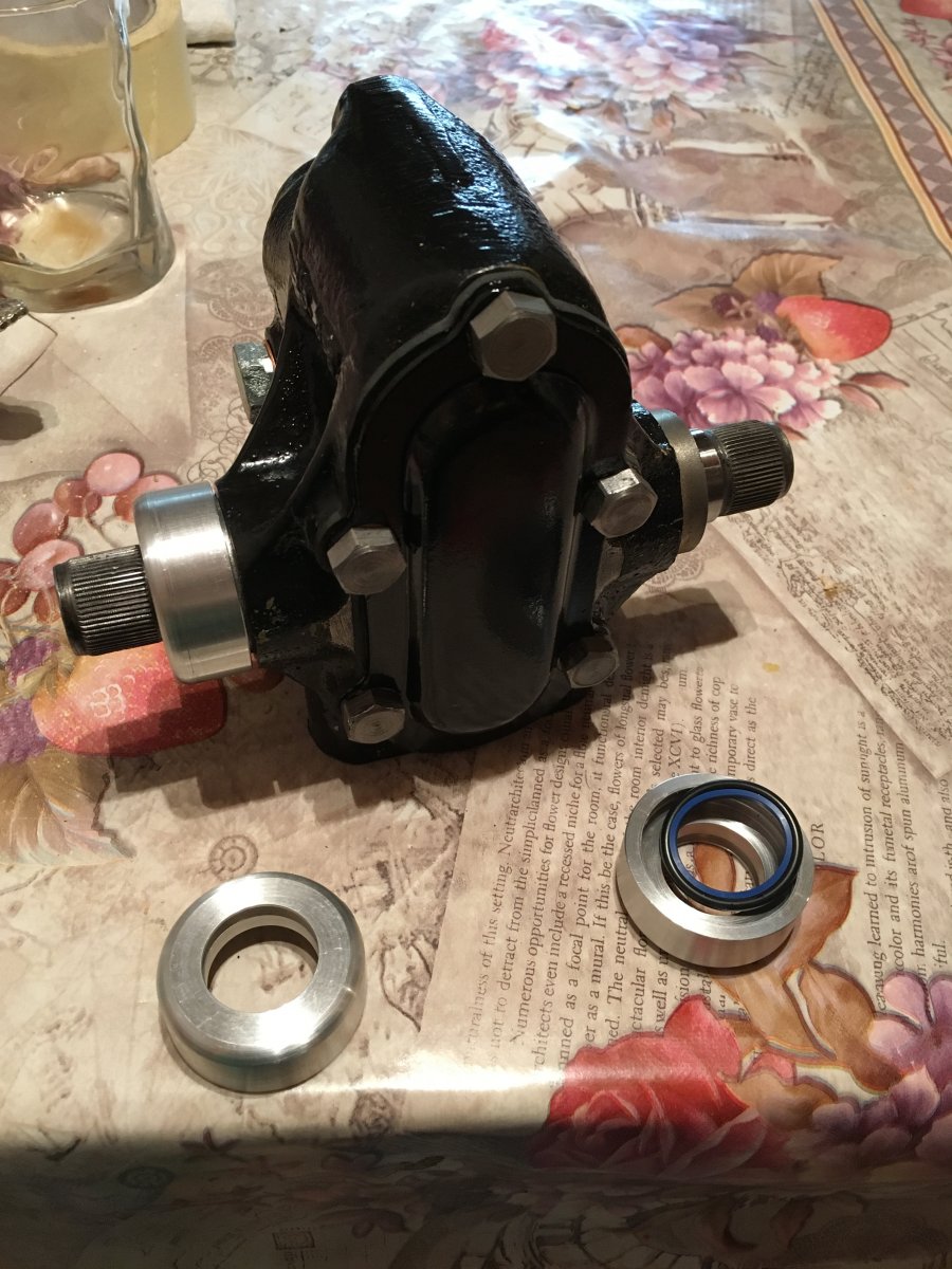

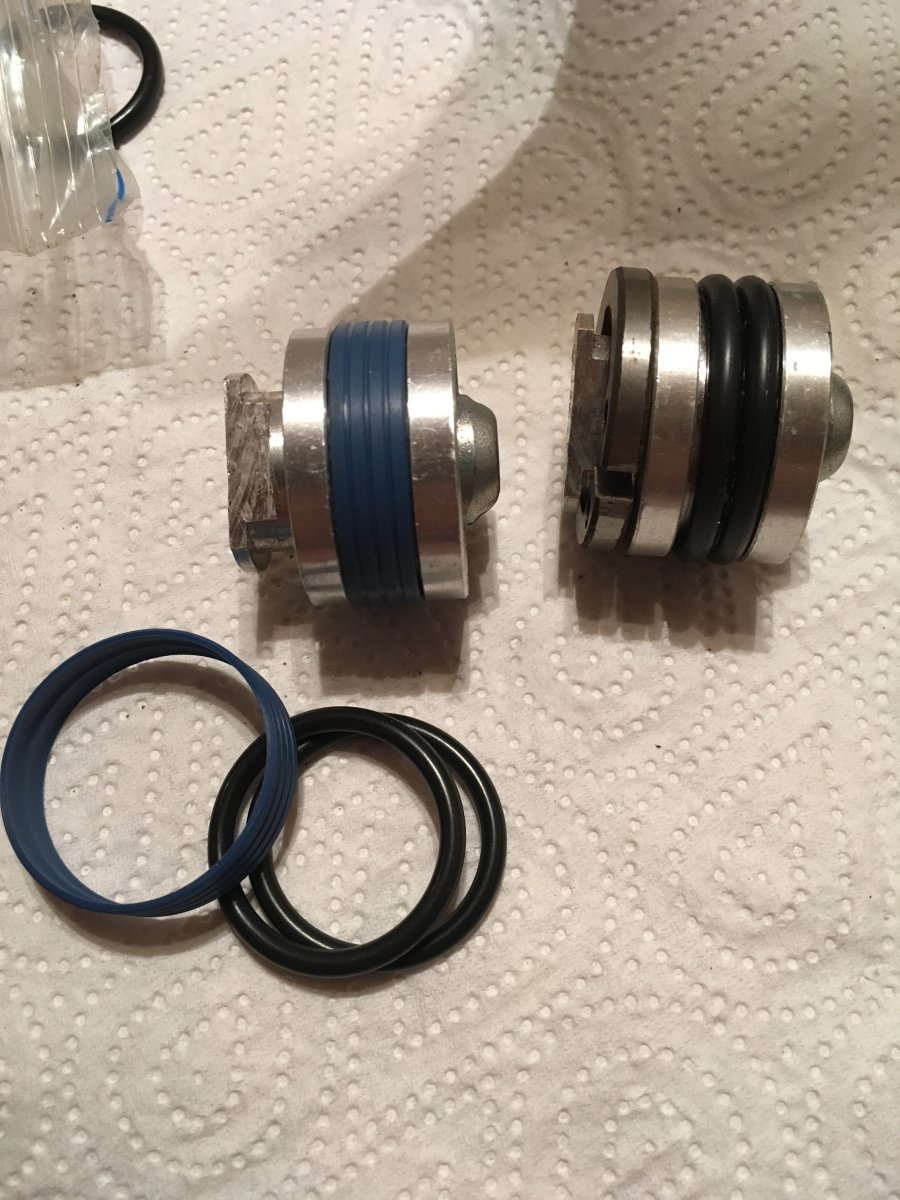

Тормозные комбинированные уплотнители себе сделал, что не износятся очень долго))) слева разработка России (на основе опыта СССР) , справа ГАЗ.
кто готов рискнуть 210 р/ комплект на цилиндр... 840 р/автомобиль
9 271
10 204

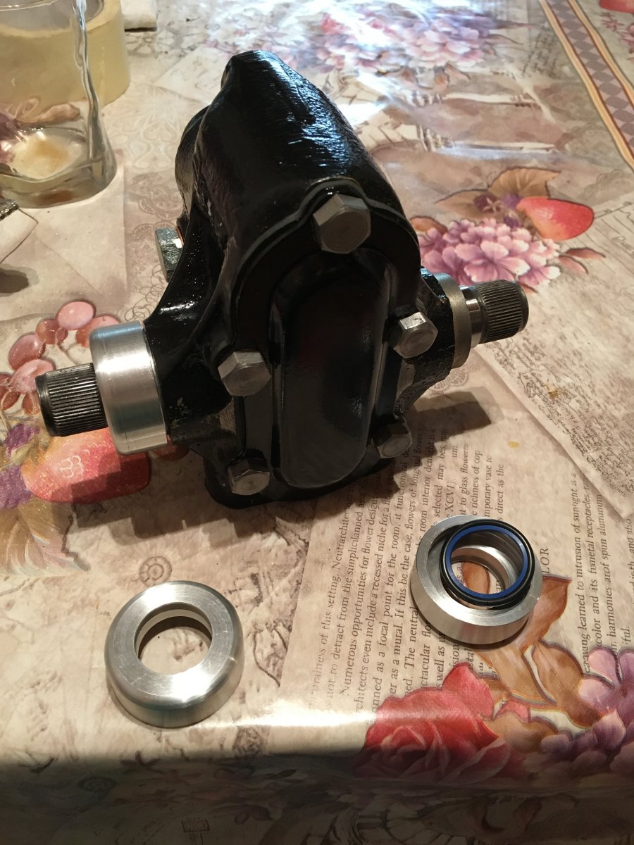

Интересно, а из чего сотворено?
Я вот подумал, что если попробовать восстановить старые с раковинами корпуса, и сделать под них поршеньки. Остаётся вопрос манжет...
EvgenB
17.09.2015
1 235
910
Вопрос с комбинированным уплотнением решаемый... Сейчас сделал под D32 конструкцию... материал секрет))) да и не сделает вам это никто...

На фото приятно смотреть, результат впечатляет, очень красиво получается. Правильное решение сразу ставить резинки на двери, иначе сколы обеспечены.

Как хаворится «нищеброд» почти наскрёб на модернизацию рычажников... будут вечными))) смотрите фото, но не повторяйте бездумно!!! Также и крышка крепится на иные спец. Болтики. Течи по крышке не будет))
